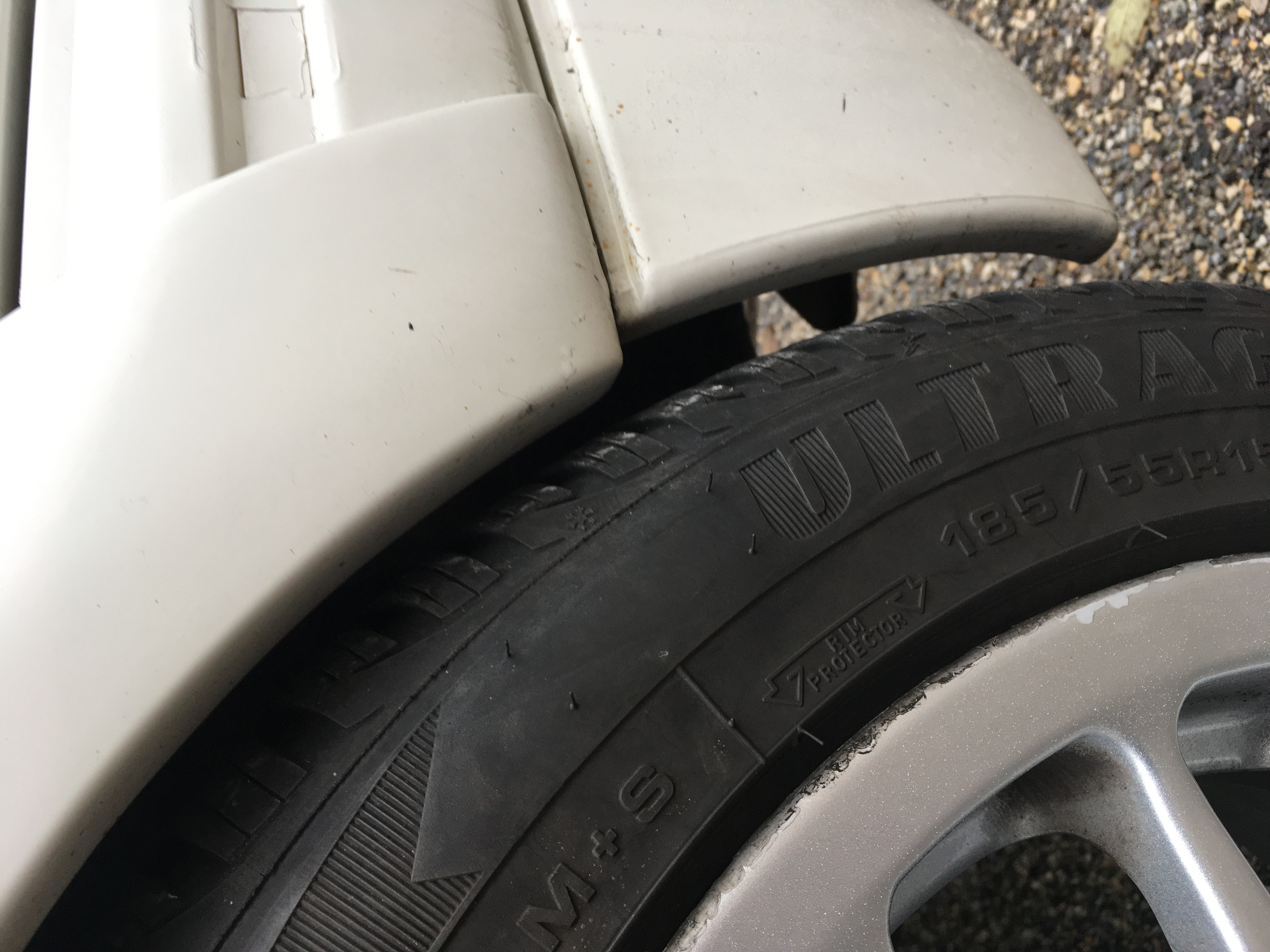

J’ai chaussé les pneus hiver sur les team dynamics , elles on un faux air de sl404 ( par ce que maintenant je fait parti de ceux qui en on eu ... )
Ça passe fin derrière dans les extensions à cause des pneus en 55/15 mais de toute façon elles sont prévues à terme à chausser des 45/15 ...

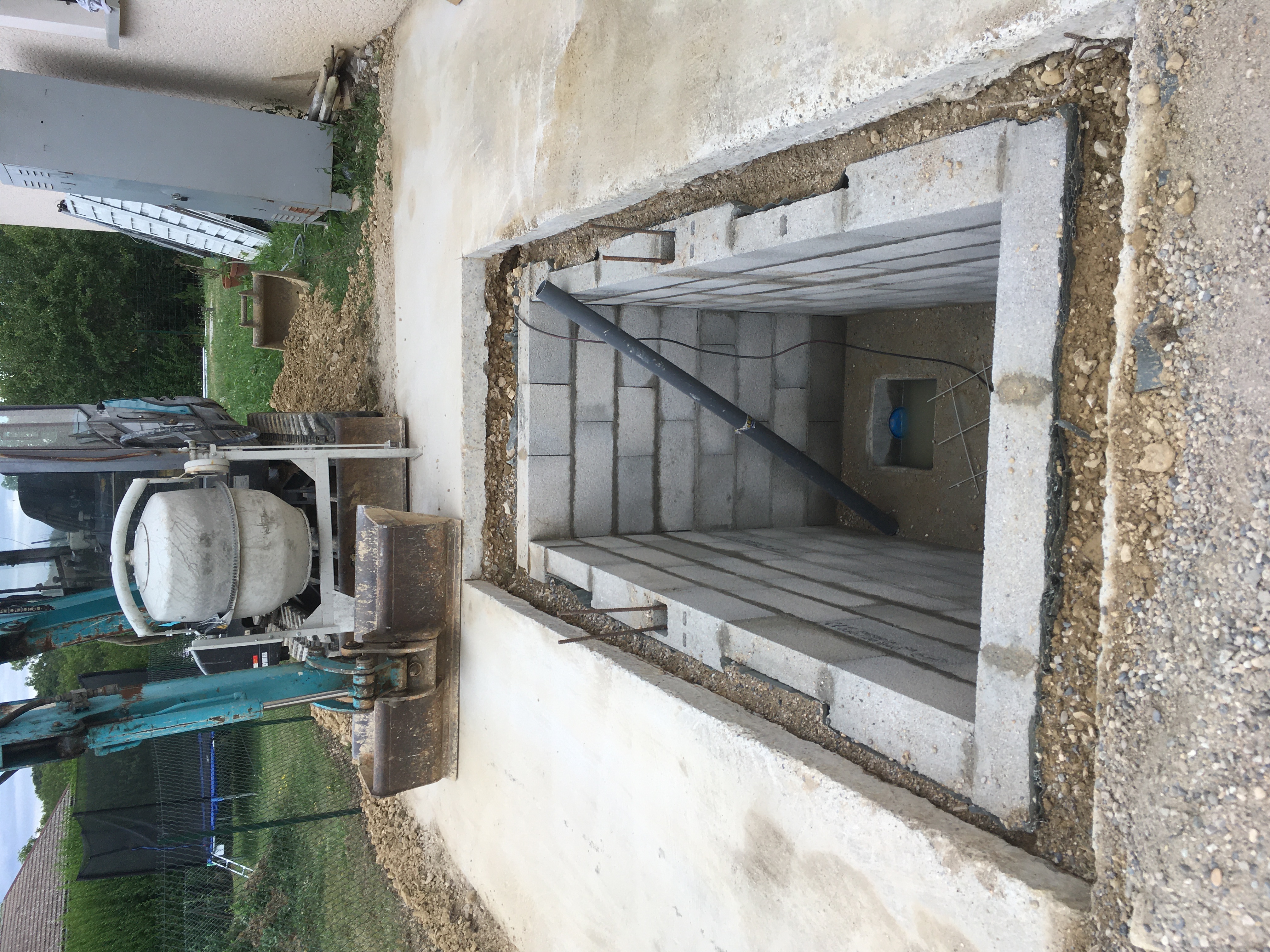

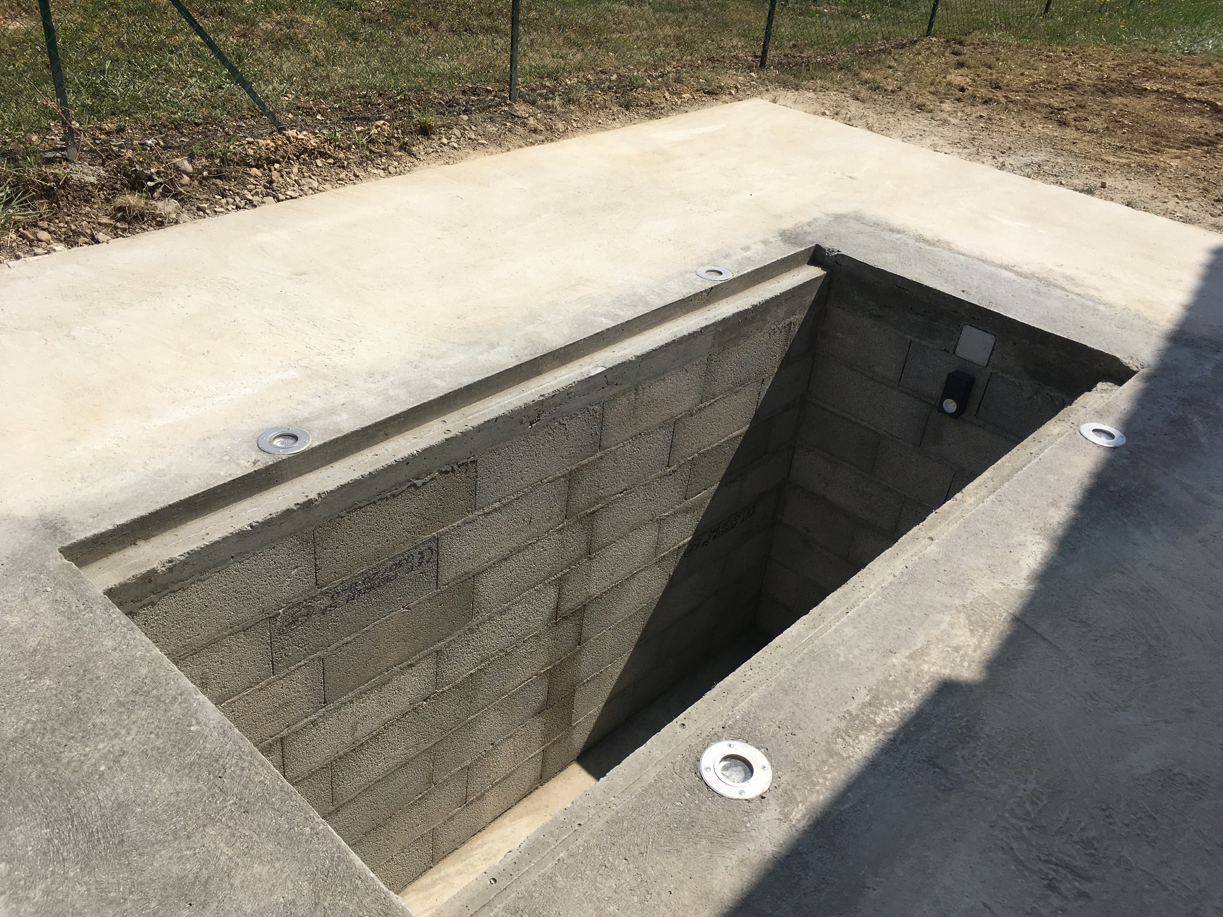

On va pouvoir à nouveau passer sous la bête et les autres aussi
Messages : 5807
Has thanked : 664 times
Been thanked : 1013 times
Re: 205 Rallye [mickey1969]
V’la le boulot que ça fait de faire une fosse !!
Mais le résultat est sans appel.
Tu vas pouvoir regarder sous les jupes des filles. :mrgreen:
Messages : 1566
Has thanked : 333 times
Been thanked : 247 times
mickey1969 a écrit :On va pouvoir à nouveau passer sous la bête et les autres aussi
Gros boulot l''ami........n'oublie pas de faire un escalier, tu verras, c'est plus pratique pour remonter.......... :yeah: :yeah: :yeah: :yeah: :yeah: :yeah:
Messages : 5147
Has thanked : 595 times
Been thanked : 602 times
Sinon il existe des modèles prêt à poser,sûrement plus cher mais bien conçus
https://www.matthys.net/fr/mech-mate-fo ... -m-1236216
mickey1969
Messages : 1183
Has thanked : 142 times
Been thanked : 224 times
Message par mickey1969 »

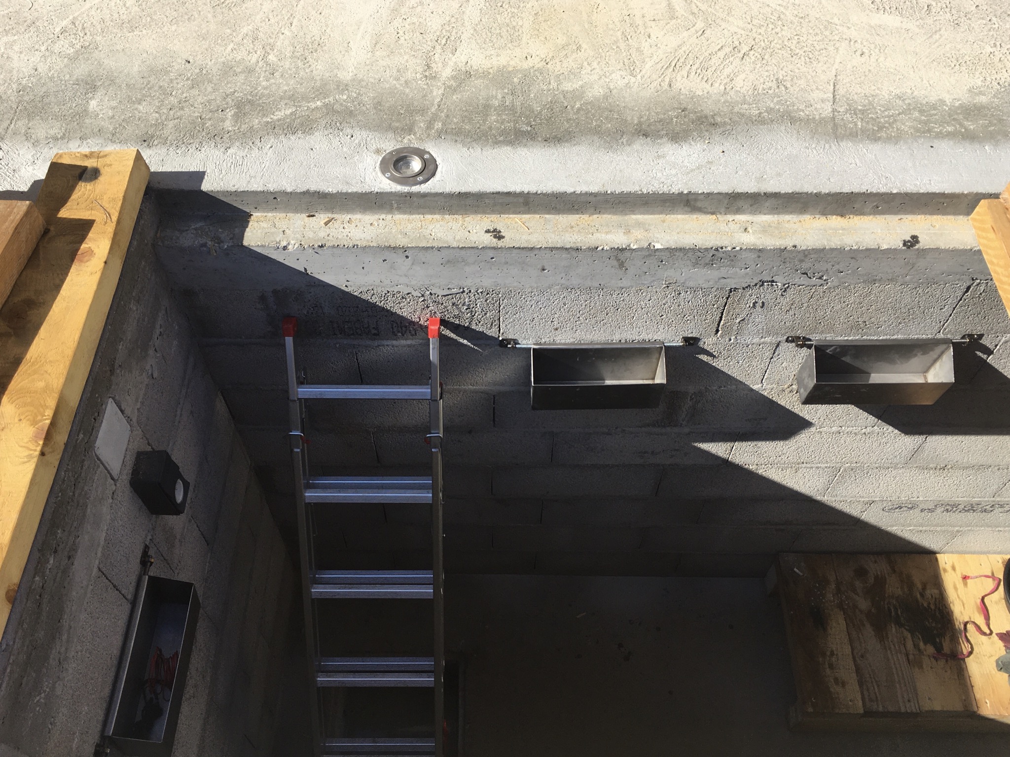

Je descendrais dedans avec une échelle...
Un regard est prévu pour mettre une pompe de relevage, même si elle doit être étanche
Éclairage led avec interrupteur dans la fosse , les led éclaireront sous l’auto et une prise dans la fosse pour brancher baladeuse , disqueuse , etc
Profondeur 1,80 , ce qui me permettra de rehausser un peu si besoin.
Ce n’est pas moi qui l’ai fait , je l’ai fait faire : j’ai passé l’âge (!)
Pour le prix ? Exactement la somme que j’ai payé la 205 Rallye en 2009 ...
Avec 4 autos à « entretenir » ça devrait être amorti avec le temps...

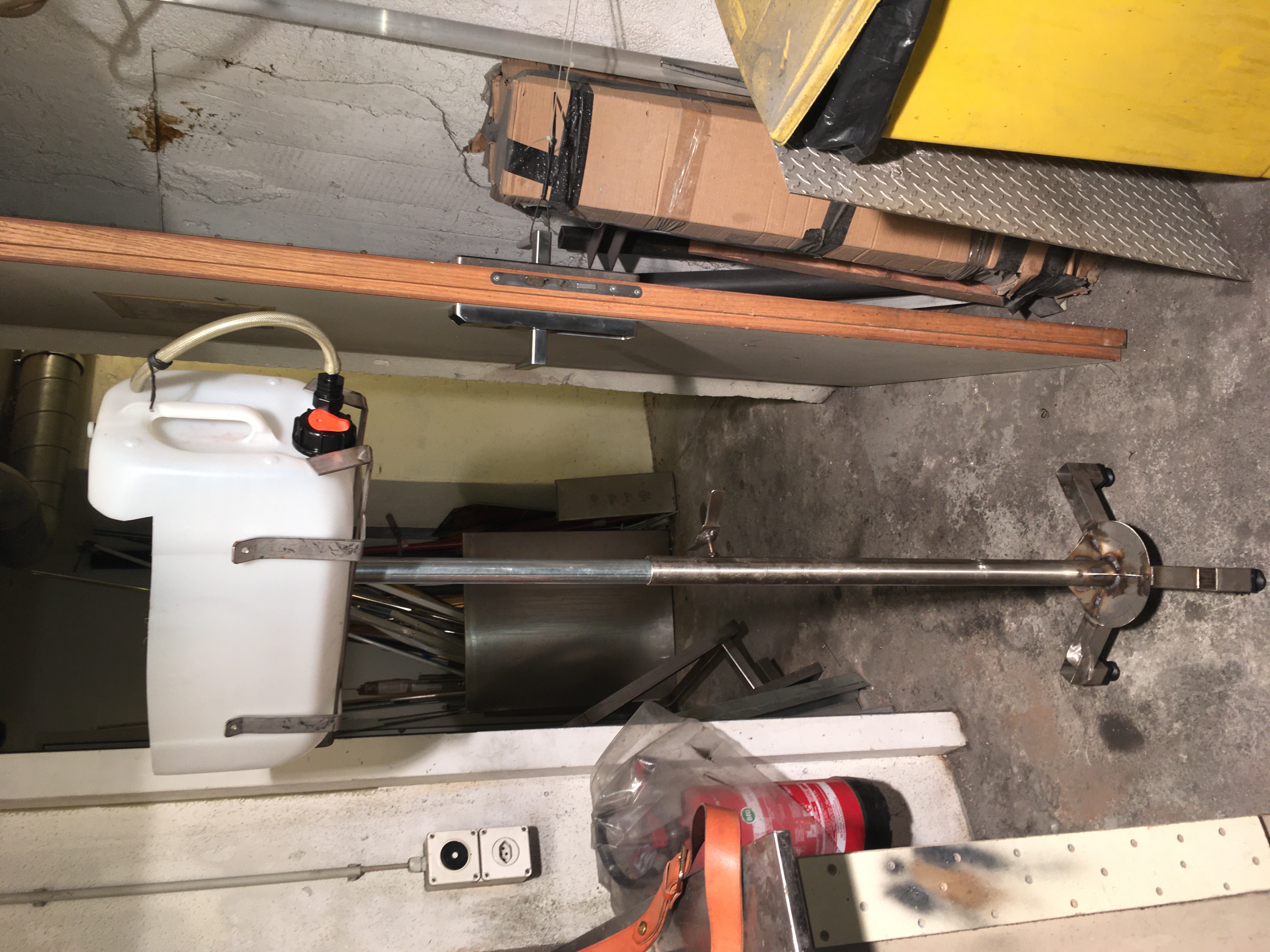

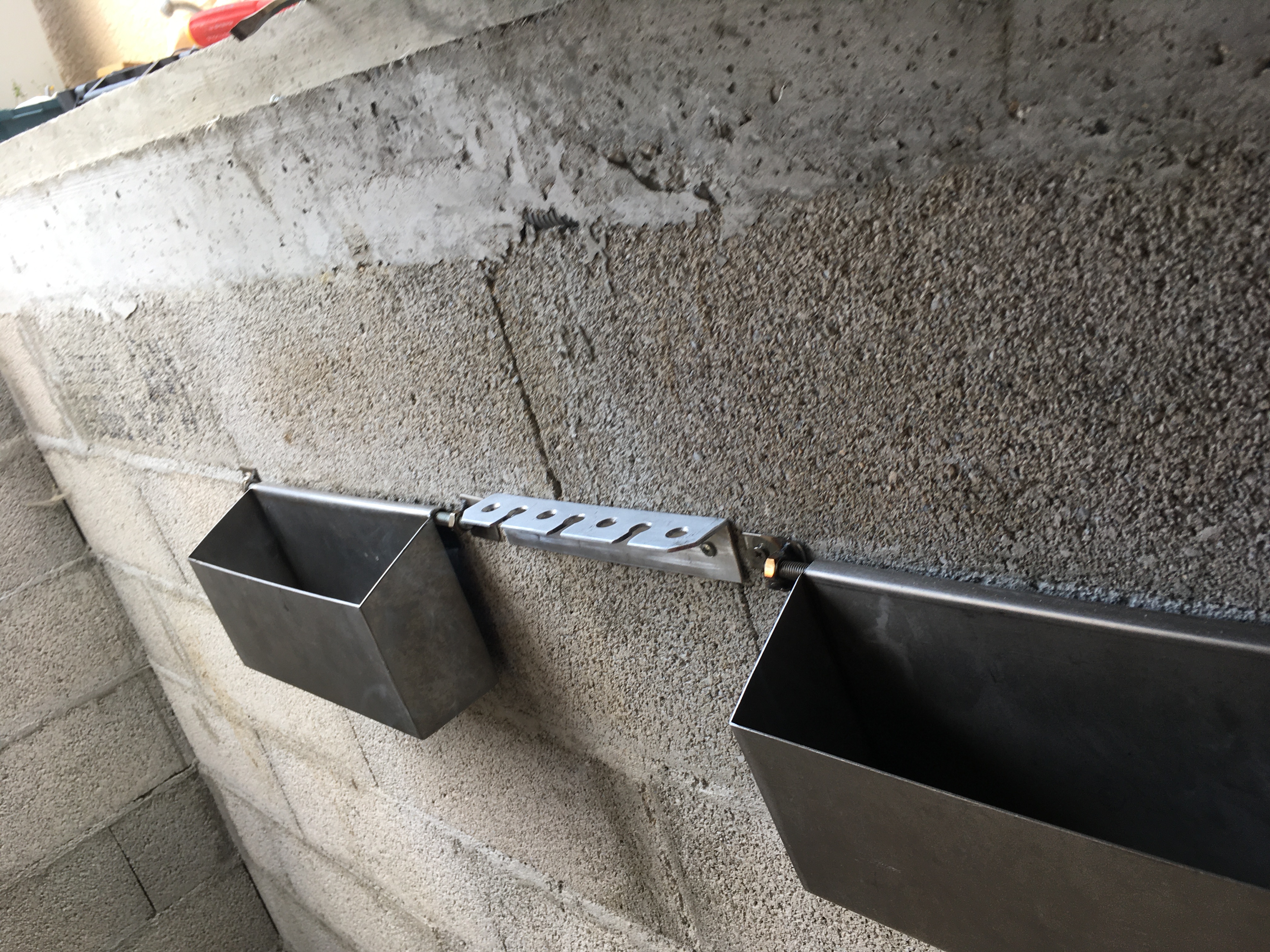

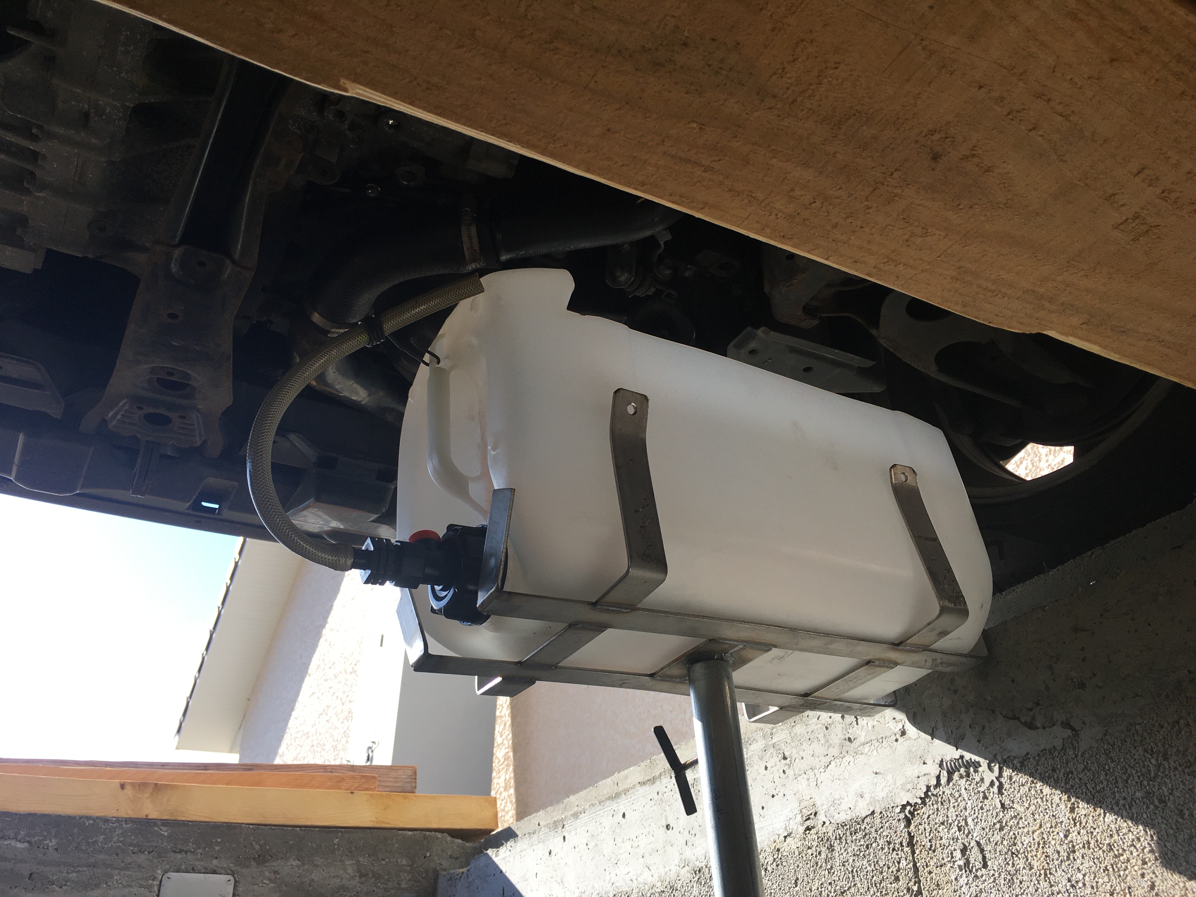

Marre de tenir le récipient pendant que l’huile s’écoule
Boîtes amovibles
