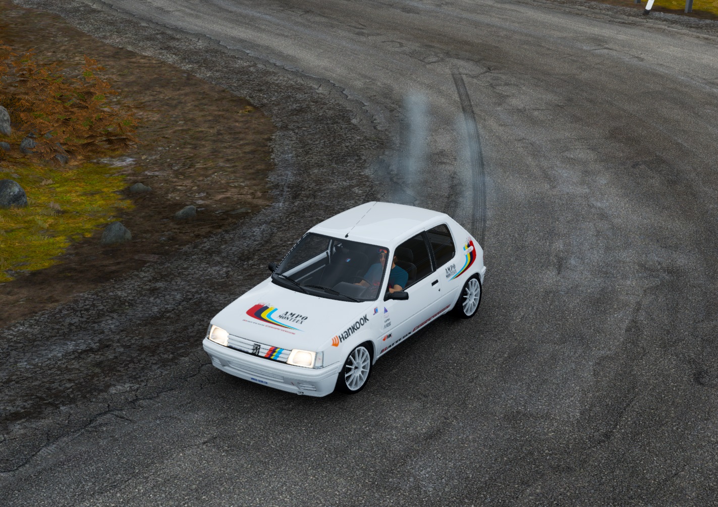

Un copain de Vincent s'est amusé cet après-midi à modéliser mon auto sur Forza, le résultat est sympa! :mrgreen:
Messages : 5808
Has thanked : 665 times
Been thanked : 1013 times
Re: Ma 205Rallye 1991 (GrA)
Joliiii !!! Le rendu est d’une qualité assez bluffante. :ok:

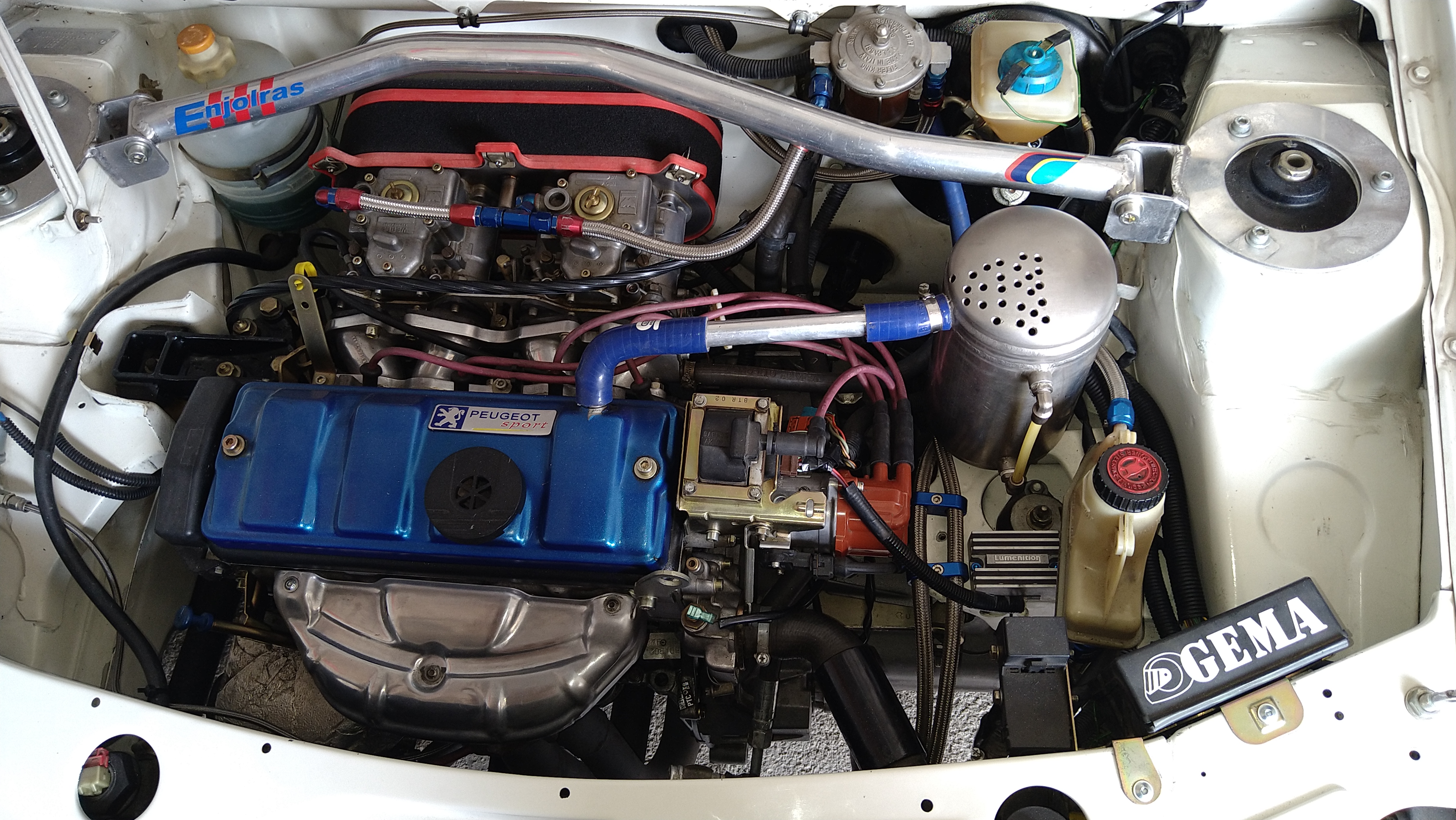

Aujourd'hui, en prévision de prochains changements et pour m'occuper un peu, j'ai décidé de faire un peu de place dans le compartiment moteur en délocalisant le bocal de lave glace dans l'habitacle : :mrgreen:
J'ai donc inversé l'arrivée du tuyau :
Et voilà, je vais maintenant m'attaquer à planquer un peu mieux le faisceau :mrgreen:
Et je viens de commander ça chez nos amis anglais: :blush:
