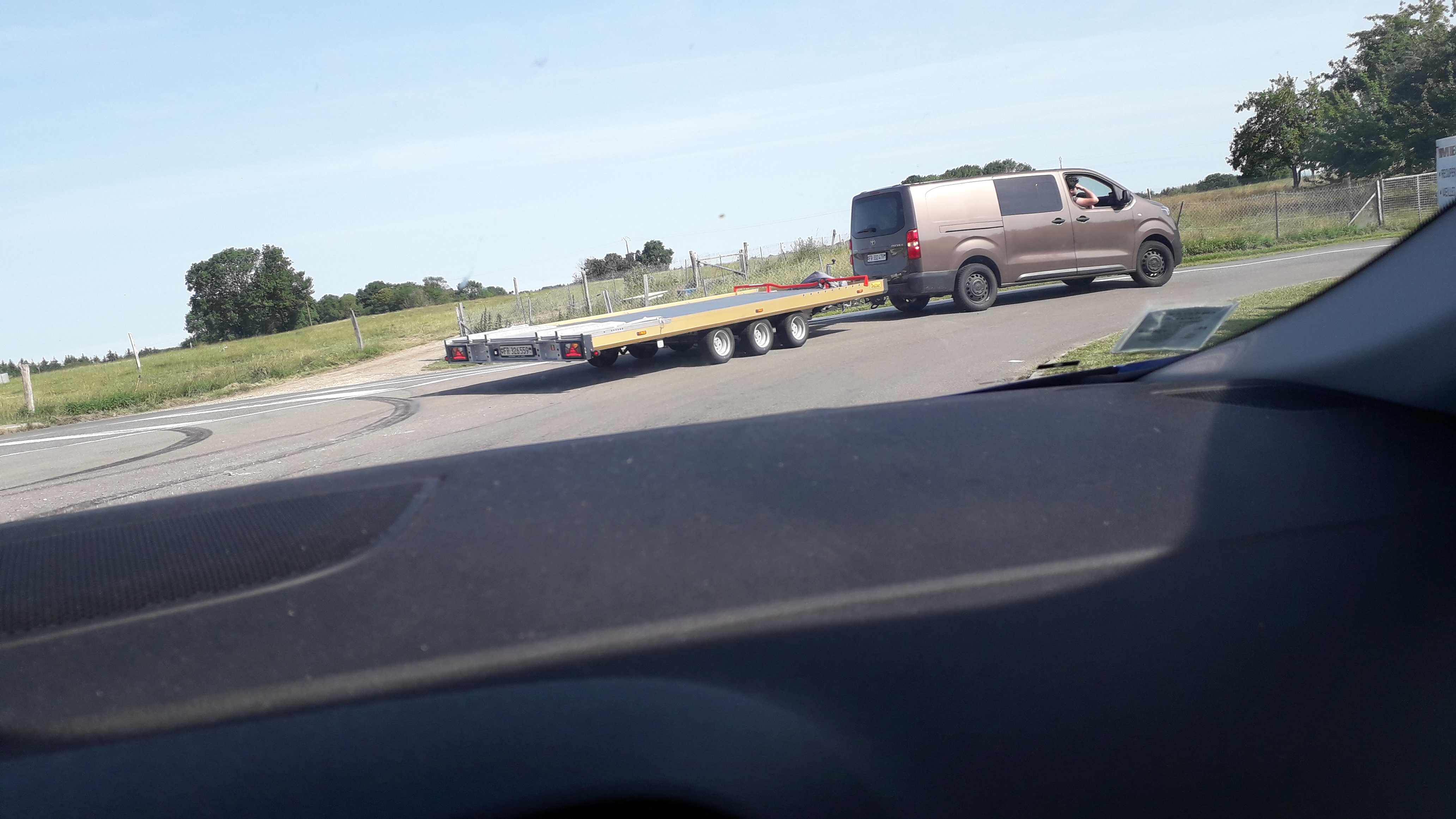

Je vous parlais des porte auto que je vois en suisse, j'en suivais un justement ce matin
Bon 3 essieux sur le coup, et je me demande si ce n'est pas plus petit que 10pouces les roues
Messages : 777
Been thanked : 289 times
Re: Vos porte auto...
Il faut bien faire la différence entre un porte voiture et une remorque plateau :ok: et ce model à 3 essieux est une remorque plateau qui peu servir à mètre une auto :ok: mais qui n'est pas prévu pour ça à la base :o
Messages : 5851
Has thanked : 717 times
Been thanked : 1020 times
C’est pour des engins de chantier un plateau comme ça !!!
Florallye25
Messages : 91
Enregistré le : 29 août 2017, 09:39
Has thanked : 5 times
Been thanked : 11 times
Message par Florallye25 »
Alors lui je le vois souvent, et avec toujours une auto dessus, et la plupart du temps de la golf 1 ou 2 de course de côté, limite proto..

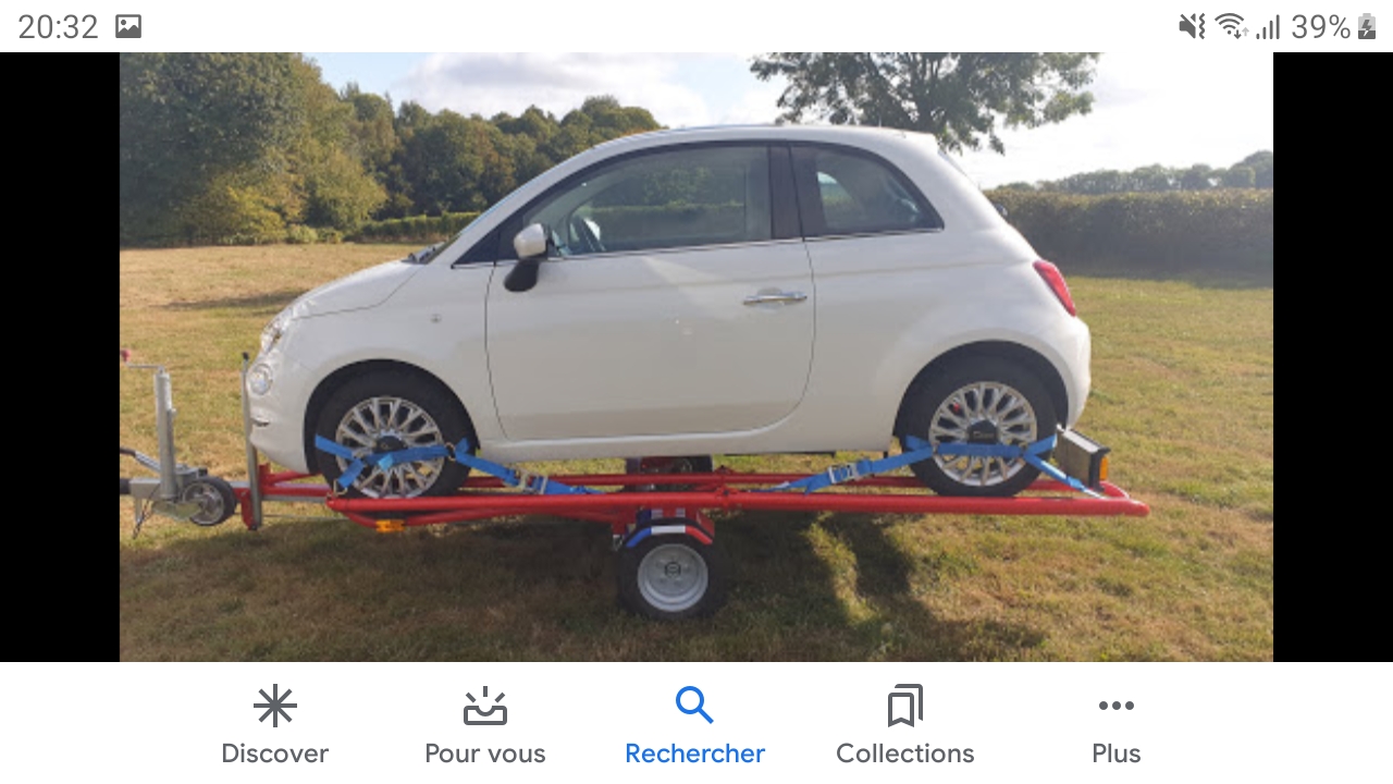

Sinon il y à ça chez un accessoiriste pour camping car <oo> <oo> <oo>
:blink: :blink:
Messages : 932
Has thanked : 166 times
Been thanked : 260 times
Nickel ça pour la 500 de madame .....mais je n ai pas de camping car :lol: :D
