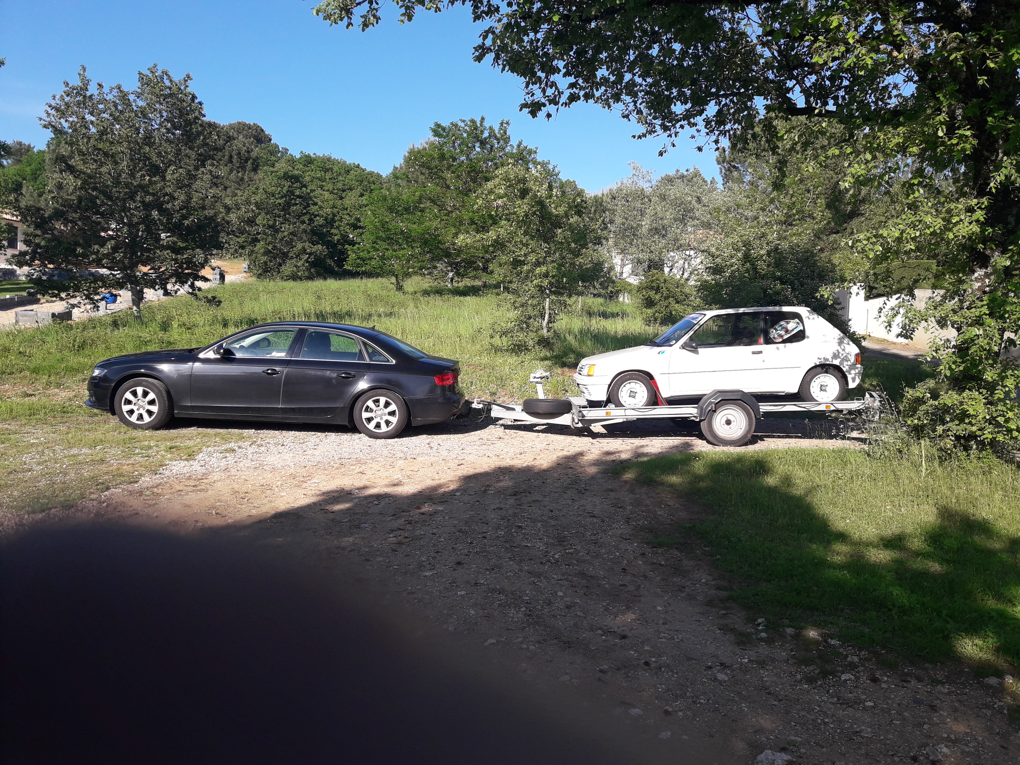

Une Trigano, comme beaucoups.......a vide Nickel.......Première sortie, pour une nationale, je me suis fais surprendre sur une grande courbe et sur une deux voie,..........j'étais beaucoup trop vite, 110 Km en courbe.......et 205 un peu trop sur l'arrière. J'ai avancé les cales, le centre de gravité est devant les roues de la remorque, sur les conseils de Barbiche.
Je tracte avec une Audi A4, qui est particulièrement basse, alors effectivement c'est un peu moche comme attelage, mais ça fonctionne bien maintenant.

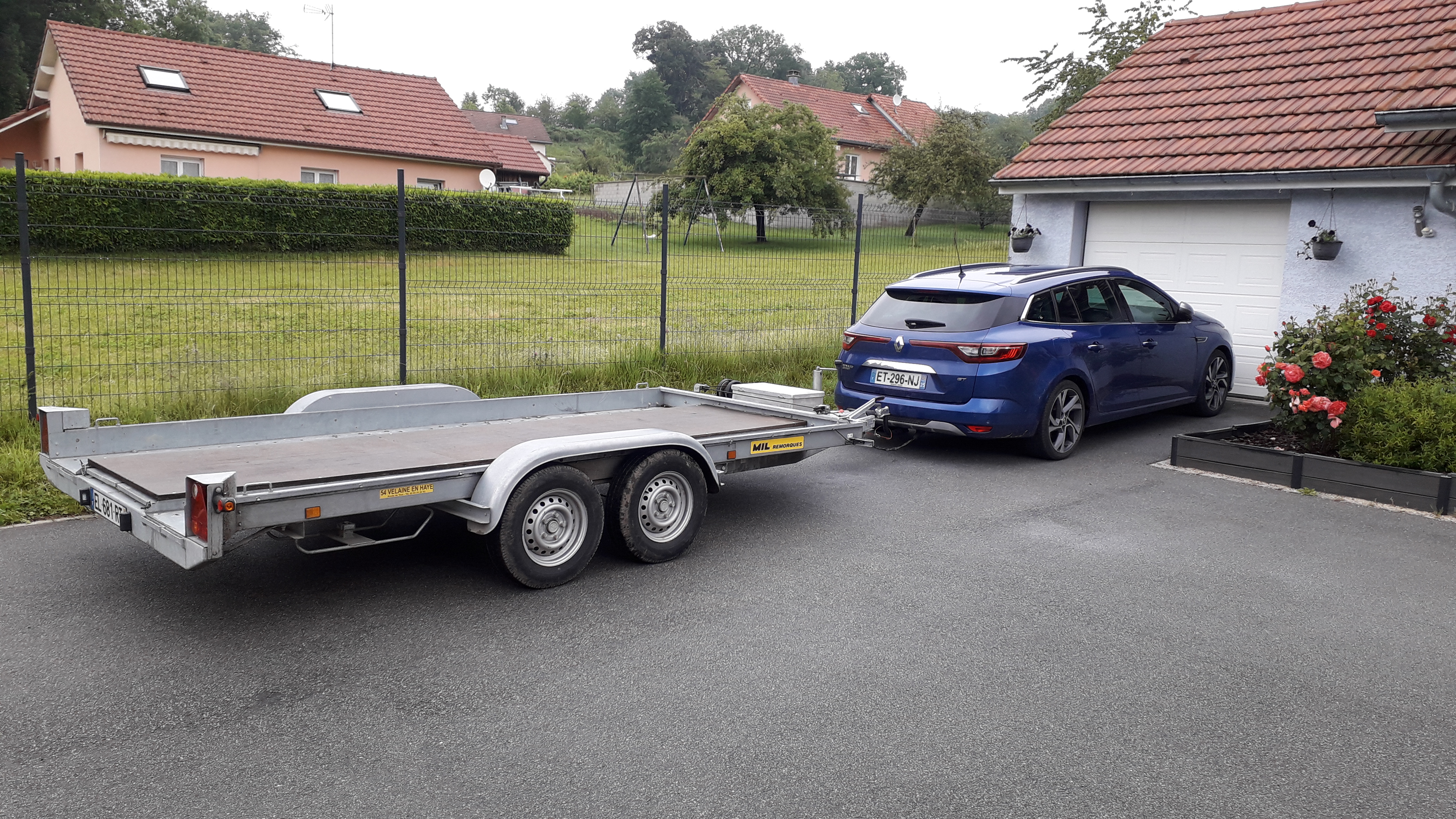

Merci beaucoup pour vos réponses et retours à tous
Pour les petites roues dessous, il me semble voir des truc avec des roues qui le semble bien plus petites que ça.
Remarque c'est en écrivant que je me demande si ce n'est pas en suisse que je vois ça, ils ont souvent des truc différents....
Je confirme que le double essieu est lourd et encombrant, j'en ai emprunté un hier à un copain qui emmène des américaines limite déjà trop pour ma megane
