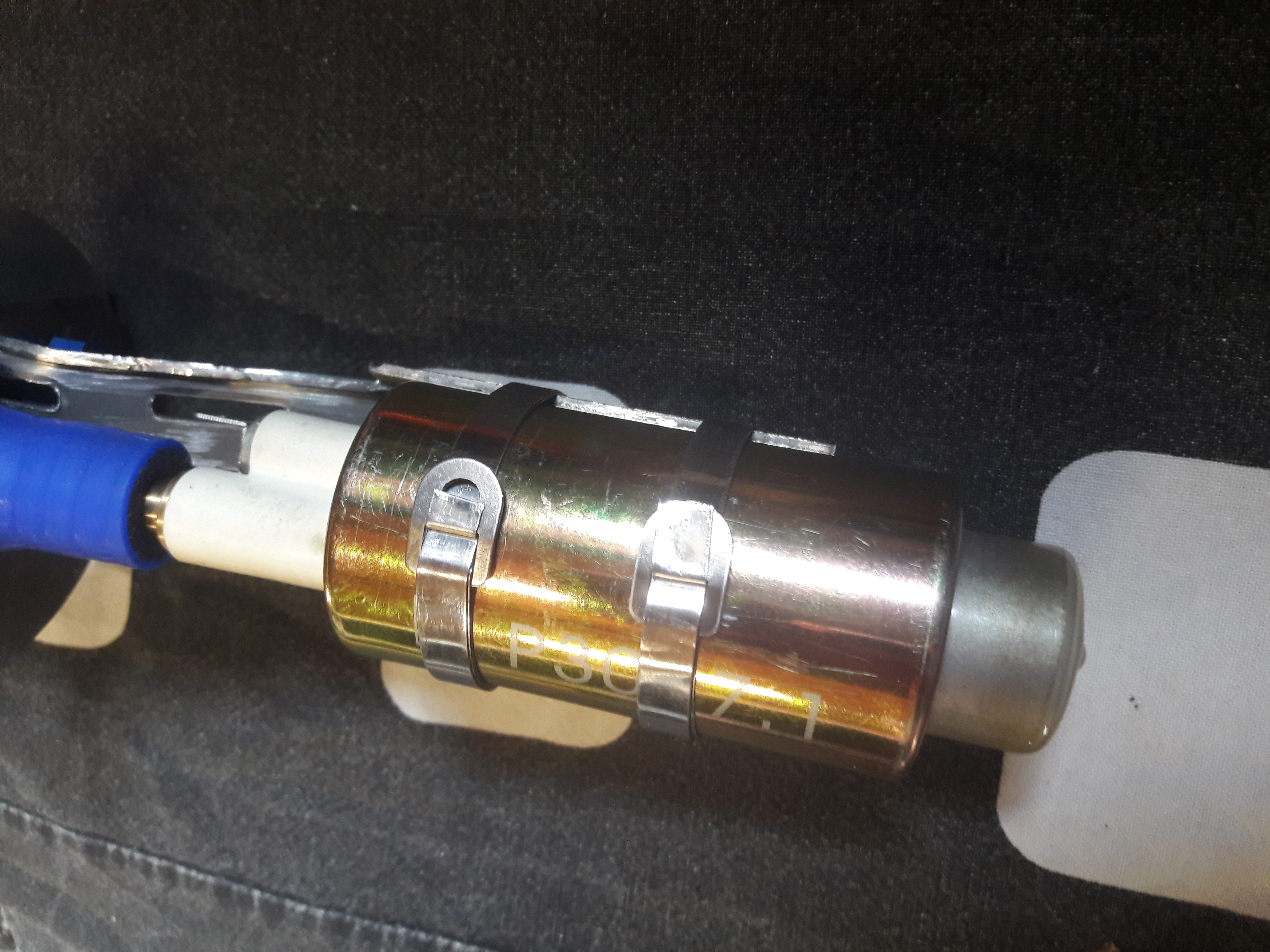

Yannou a écrit : J'avais mis un collier pour bien maintenir la pompe, mais je n'avais pas prévu ça :lol: 20200525_110710.jpg
Çà résiste à l'essence les petits colliers noirs en plastique? Il ne vaudrait pas mieux le faire avec un collier métal serti si le serflex ne passe pas?
Et voilà
C'était l'évolution du mois, la suite le mois prochain :mrgreen:
Et...ça résiste à l'essence ces petits colli.... :mrgreen: ok............... :jesors:

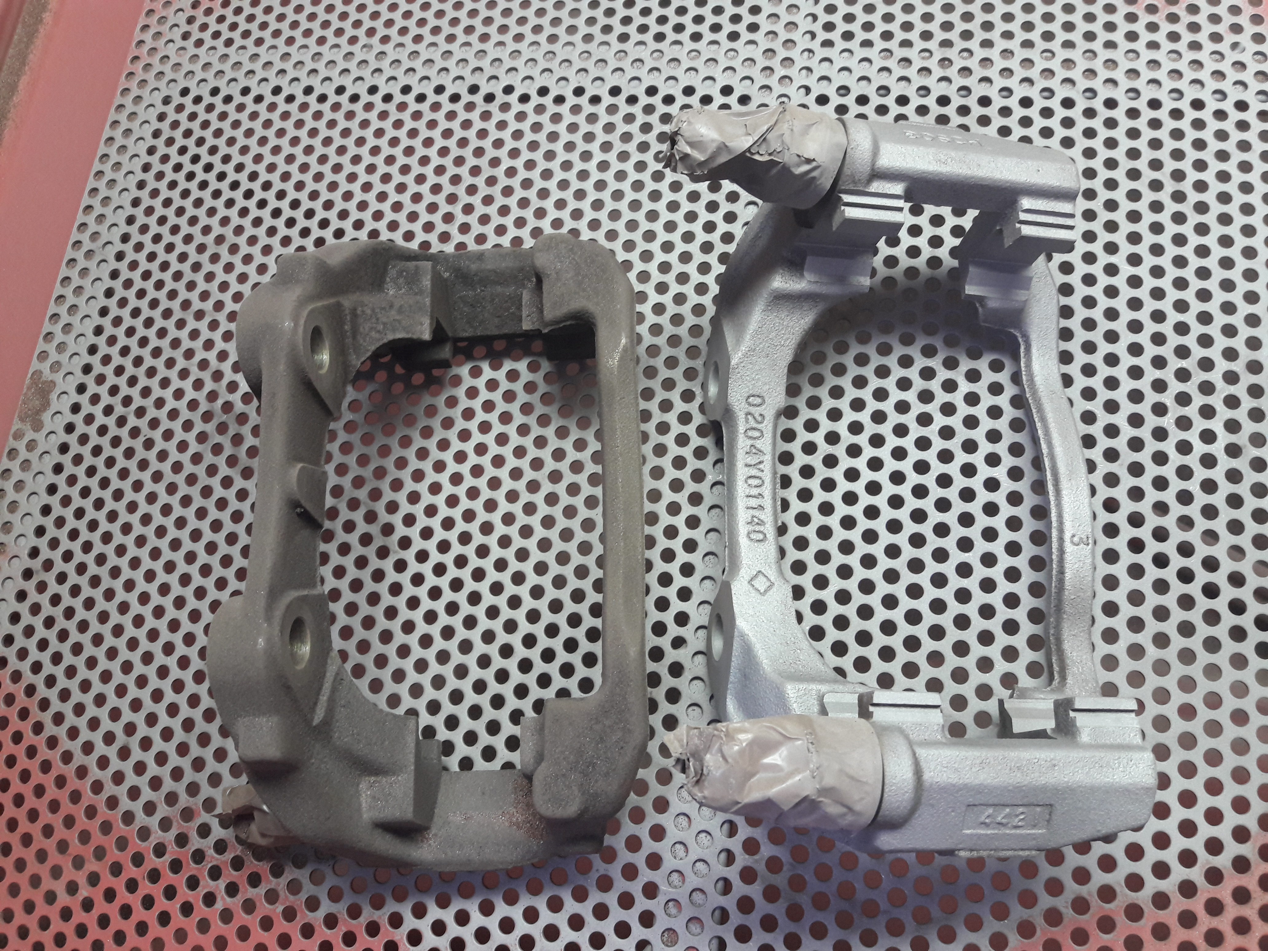

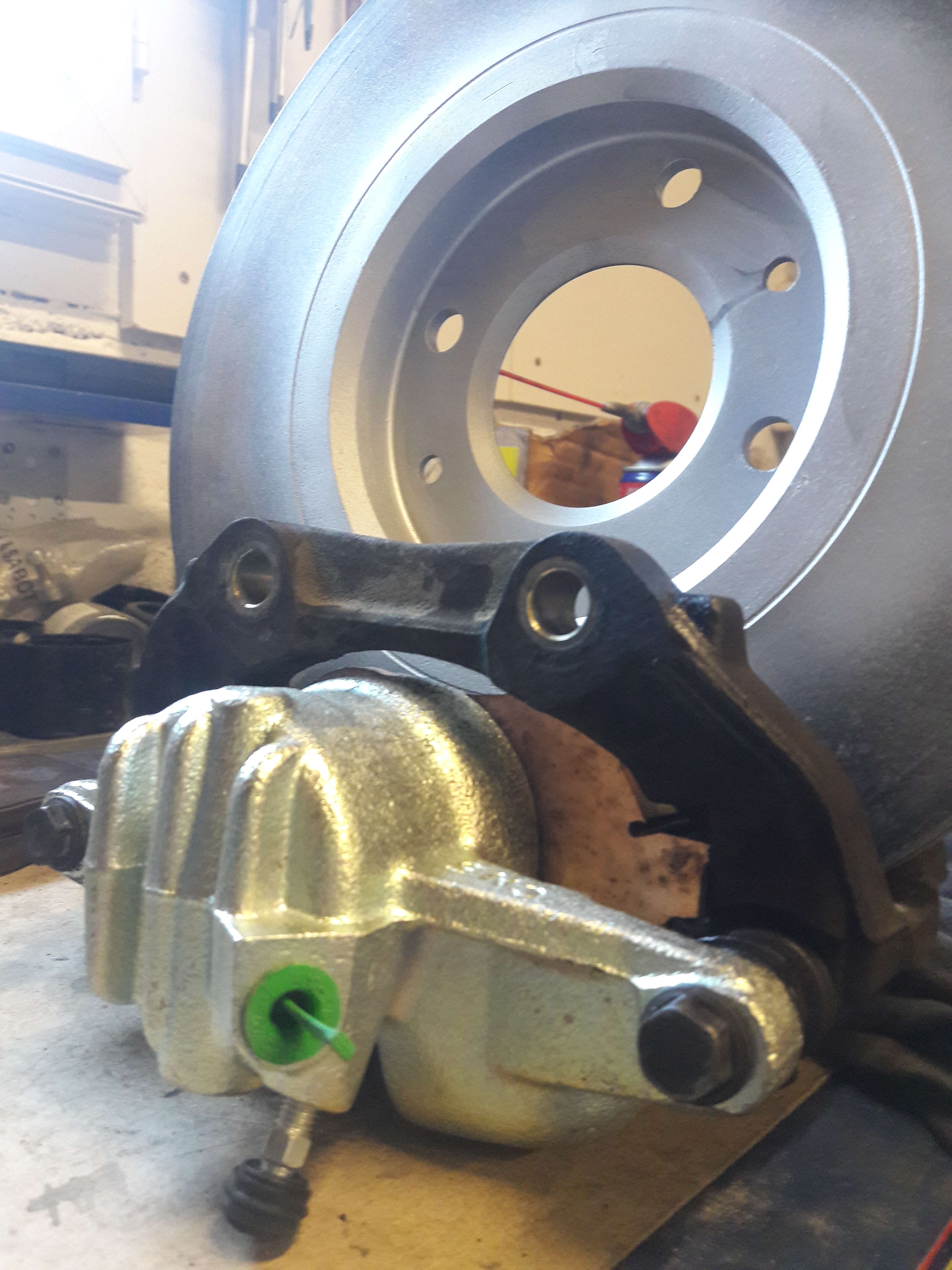

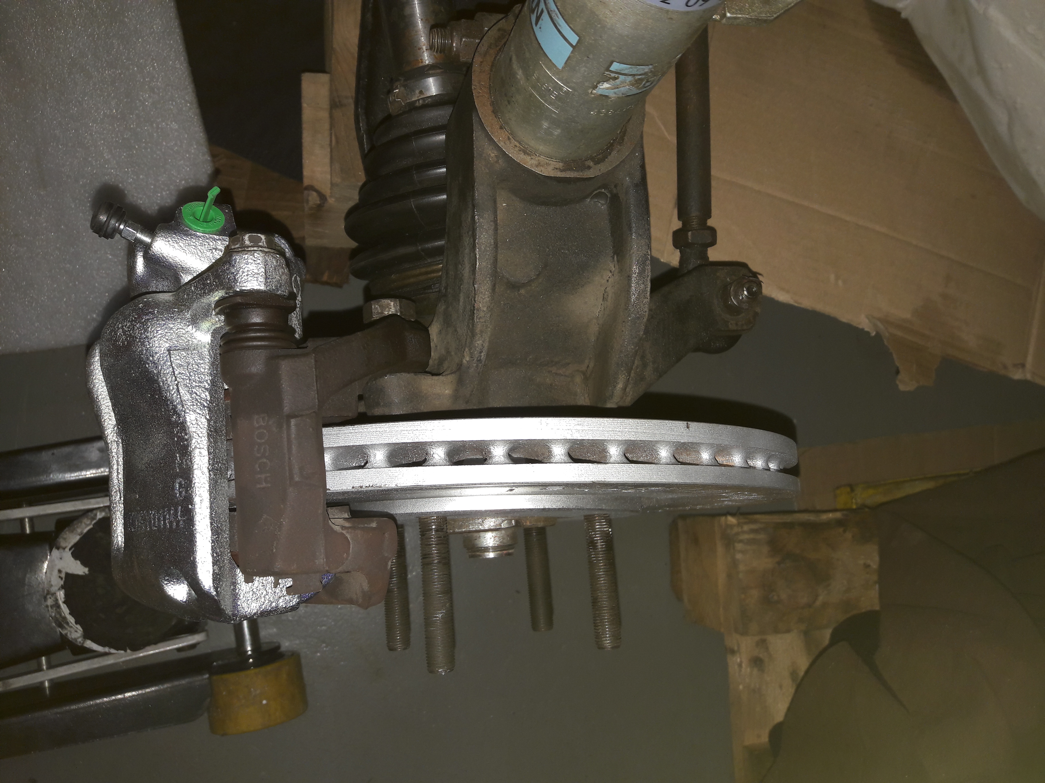

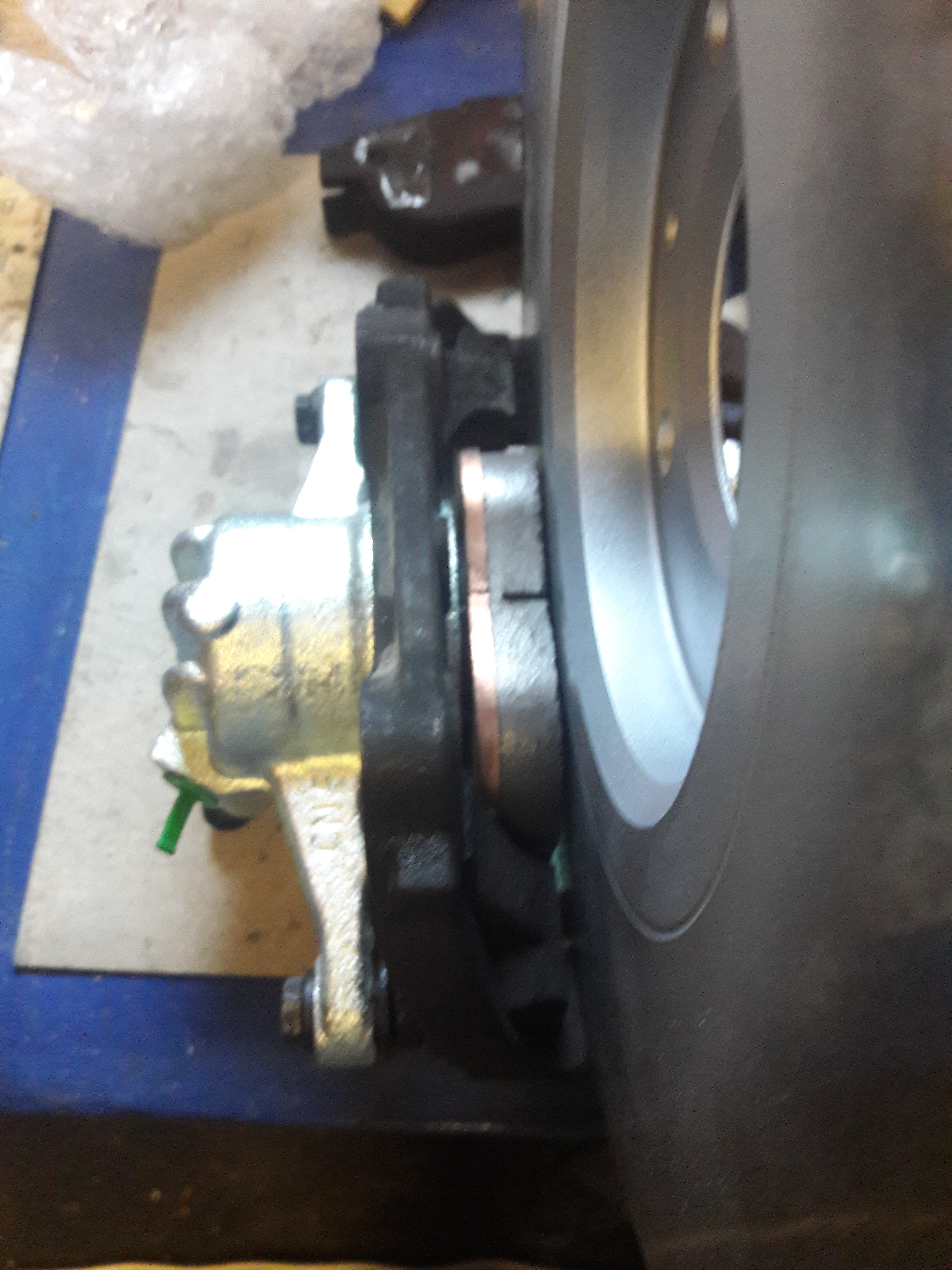

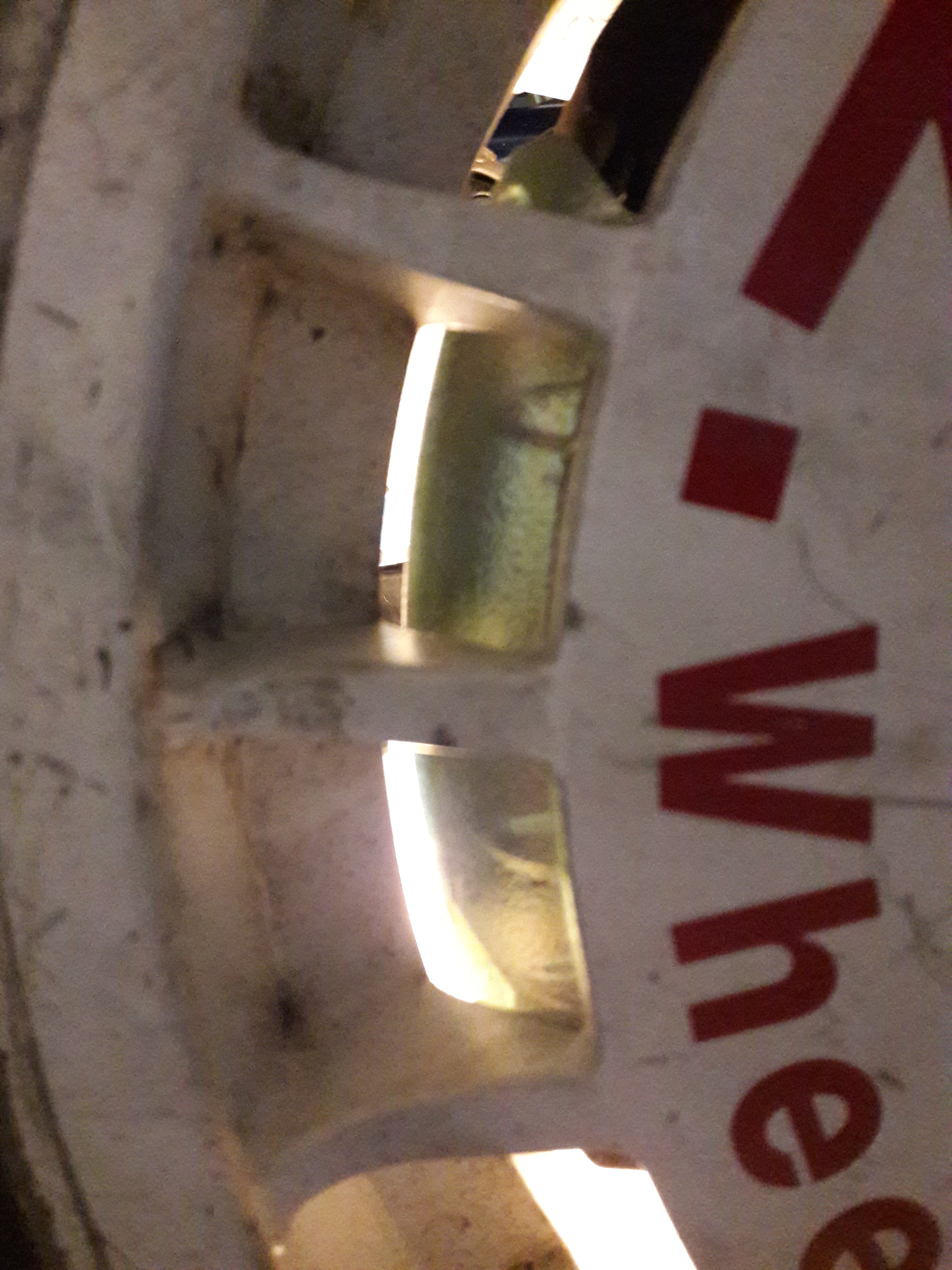

Bon, j'avoue ça n'a pas très avancé, la blanche a prit la priorité en 2ème partie de 2020.
Aujourd'hui, réception des étriers complets d'occaz Bosch de 307 HDI en 283, je les avais déjà commandé en neuf chez Oscaro, mais je n'avais pas vu qu'il n'y avait pas les chapes... :day:
J'avais déjà récupéré un train avant complet de 205 GTI avec des étriers de 307 il y a quelques temps, mais c'était des Lucas et l'entraxe de la chape n'allait pas.
Mais là, c'est enfin bon :bien:
J'ai tout mis en place à blanc pour valider et tout rentre bien.
ça passe fin en 15'
ça passe fin en 15'
Messages : 19665
Has thanked : 1607 times
Been thanked : 1148 times
Re: La Schtroumpfette.

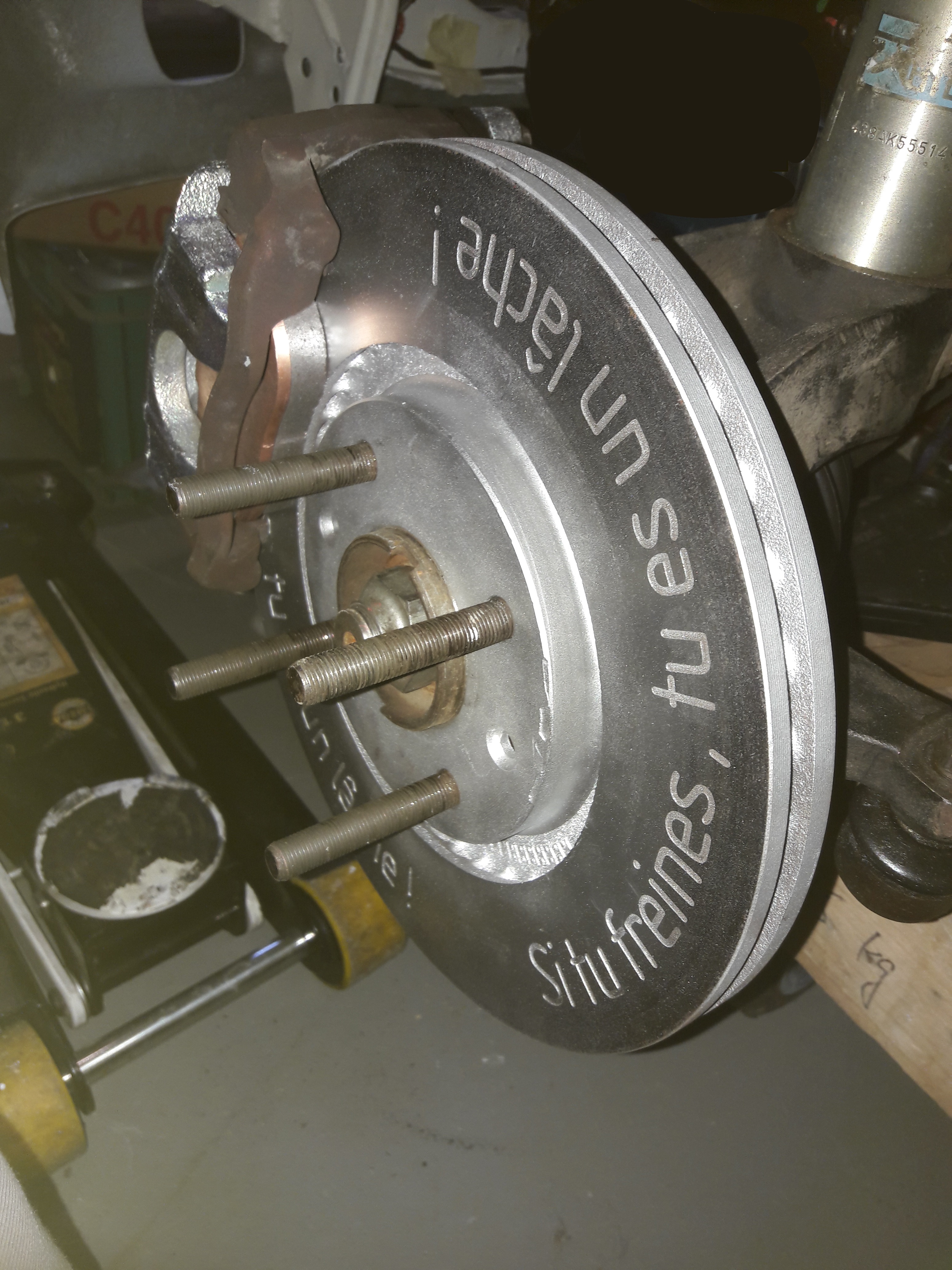

Bien le disque "rainuré" ! :mrgreen:
Messages : 4732
Has thanked : 811 times
Been thanked : 853 times
:lol: :lol: :lol: :lol:
Bebert43
Messages : 434
Has thanked : 44 times
Been thanked : 35 times
Message par Bebert43 »
trop de la balle ce disque.....
Messages : 910
Has thanked : 953 times
Been thanked : 162 times
J'adore les disques :lol:

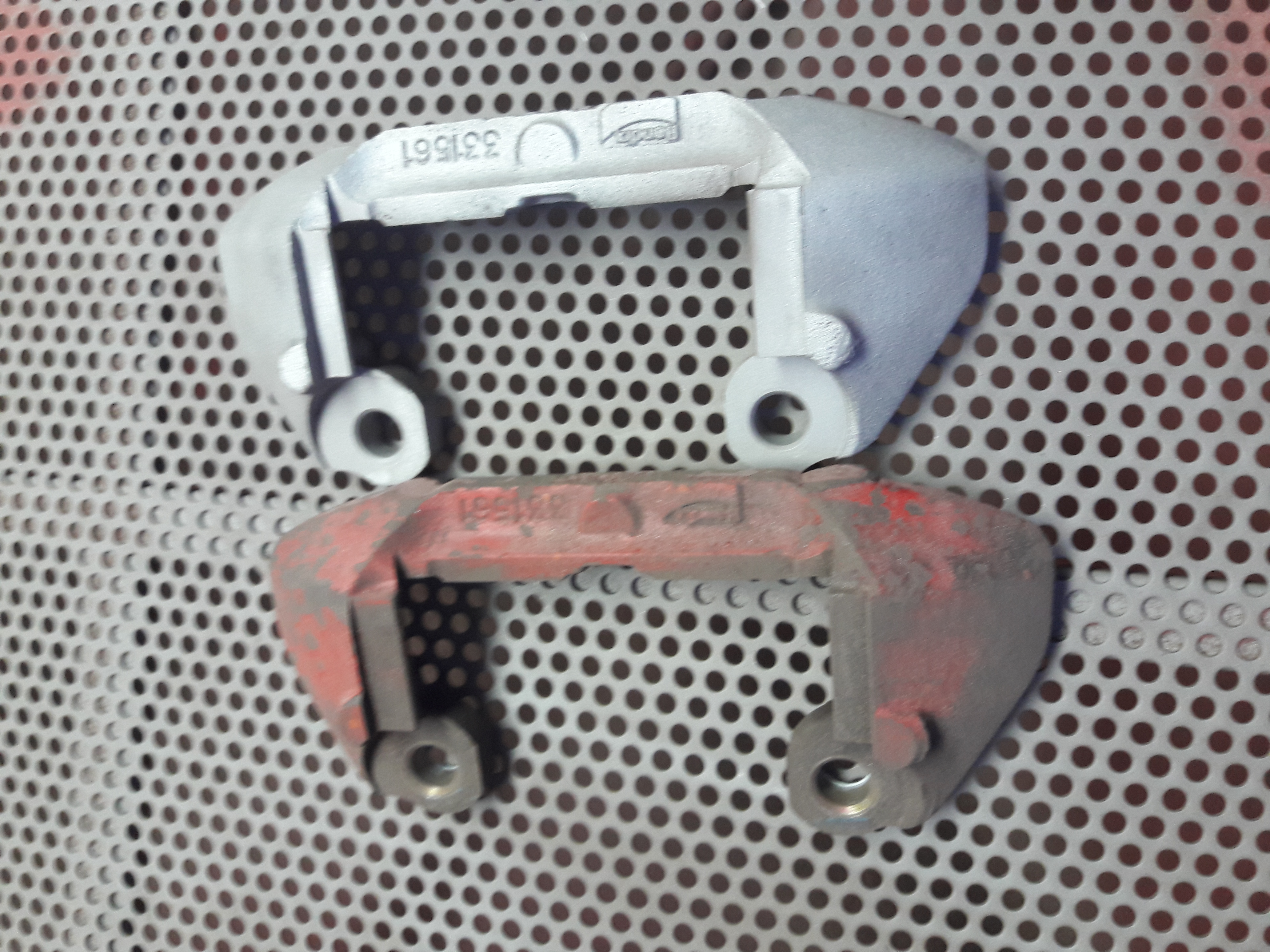

Arrière
lex
Messages : 360
Localisation : Loire 42
Has thanked : 81 times
Been thanked : 116 times
Message par lex »
Alors quelle couleur pour les chappes de frein B) B)
Messages : 3907
Has thanked : 566 times
lex a écrit : 27 janv. 2021, 19:55 Alors quelle couleur pour les chappes de frein B) B)
Rouge, ça freine mieux :p
