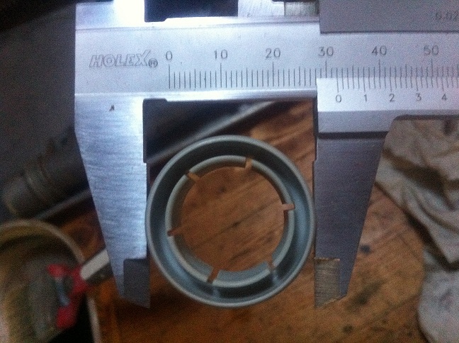

J'ai eu un problème au niveau du diamètre extérieur du joint (la pièce grise est celle d'origine) :
Vérifies ton diamètre peut-être que c'est bon pour toi. :ok:
Sinon, je ne pense pas que l'autre kit soit réellement nécessaire. Vérifies juste l'usure de ton poussoir blanc. S'il est usé, change le ;)

J'ai le même problème que Jean-Maxime :( Le kit que j'ai commandé chez Retr'Auto Sport ne convient pas :(
Le diamètre des joints n'est pas le bon
