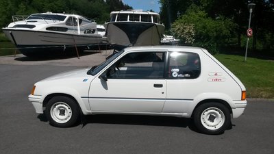

Hello. Du temps où l'on pouvait encore circuler
Les deux voitures sont remplies de piéces

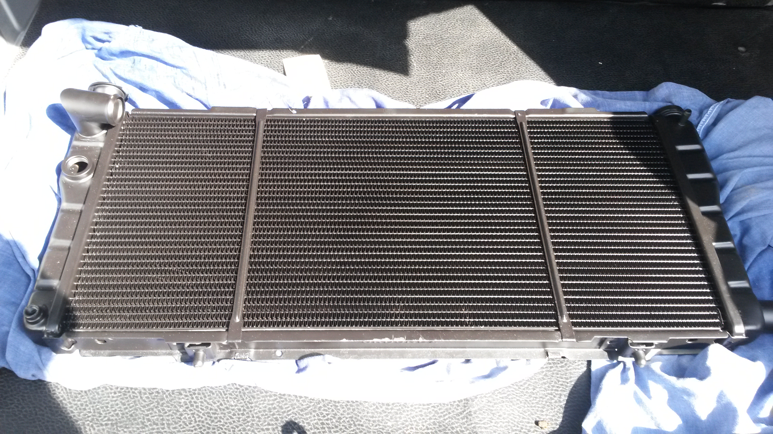

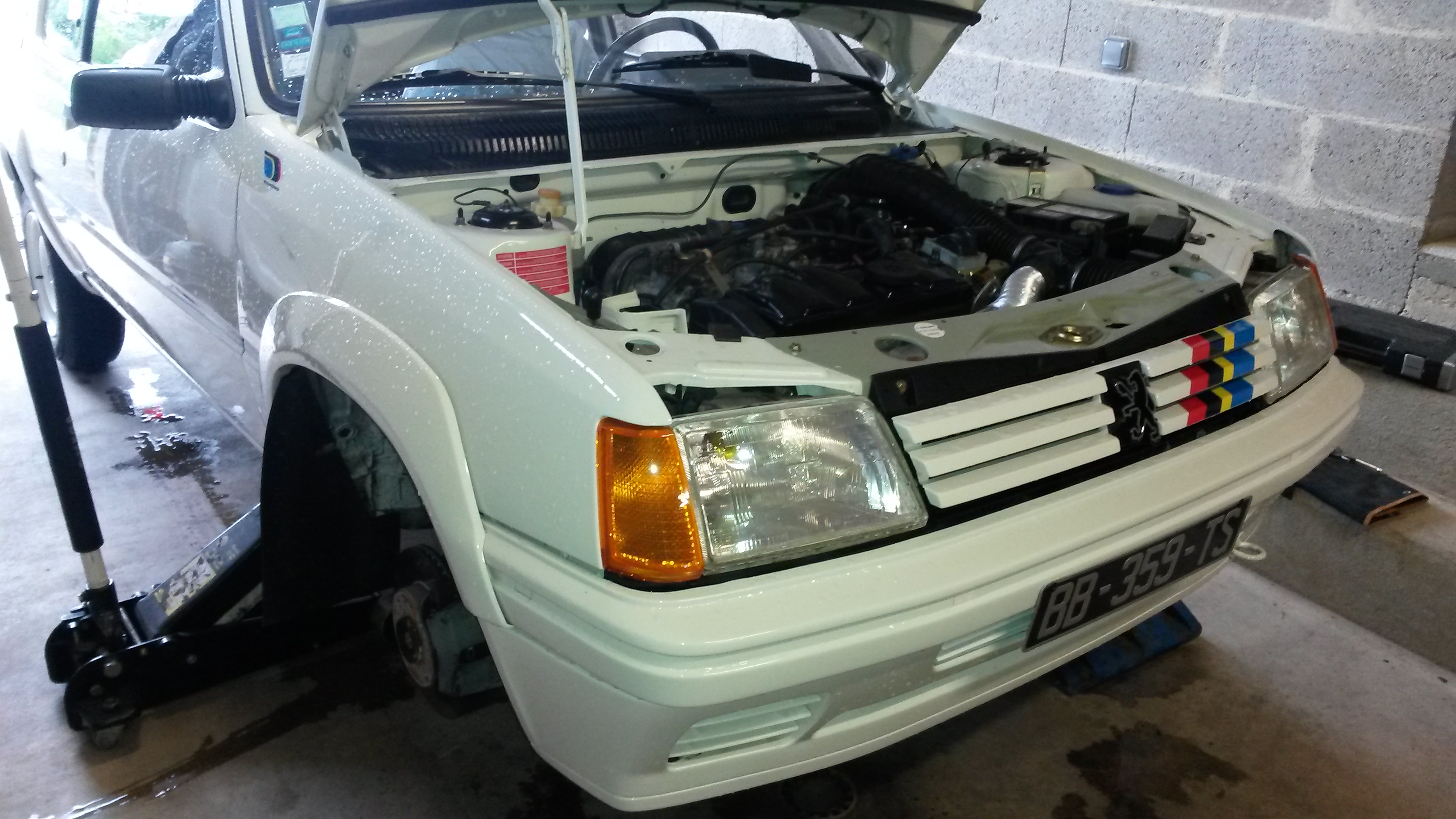

Hello. Hier je me suis enfin décidé à aller chercher mon radiateur (pas facile en cette période)
Le travail me semble parfait. Plus qu' a le remonter

Joli radiateur
Quand je vois le mien qui transpire...
Tu la fait refaire ou ?

Chez un réparateur(Vosges Radia) de radiateurs prés de chez moi à côté d'Epinal

Hello les amis.

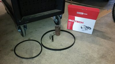

Radiateur remonté aujourd'hui c'était la distribution avec tension de la courroie à l'ancienne
Une bonne chose de faite pour pouvoir rouler l'esprit tranquille......

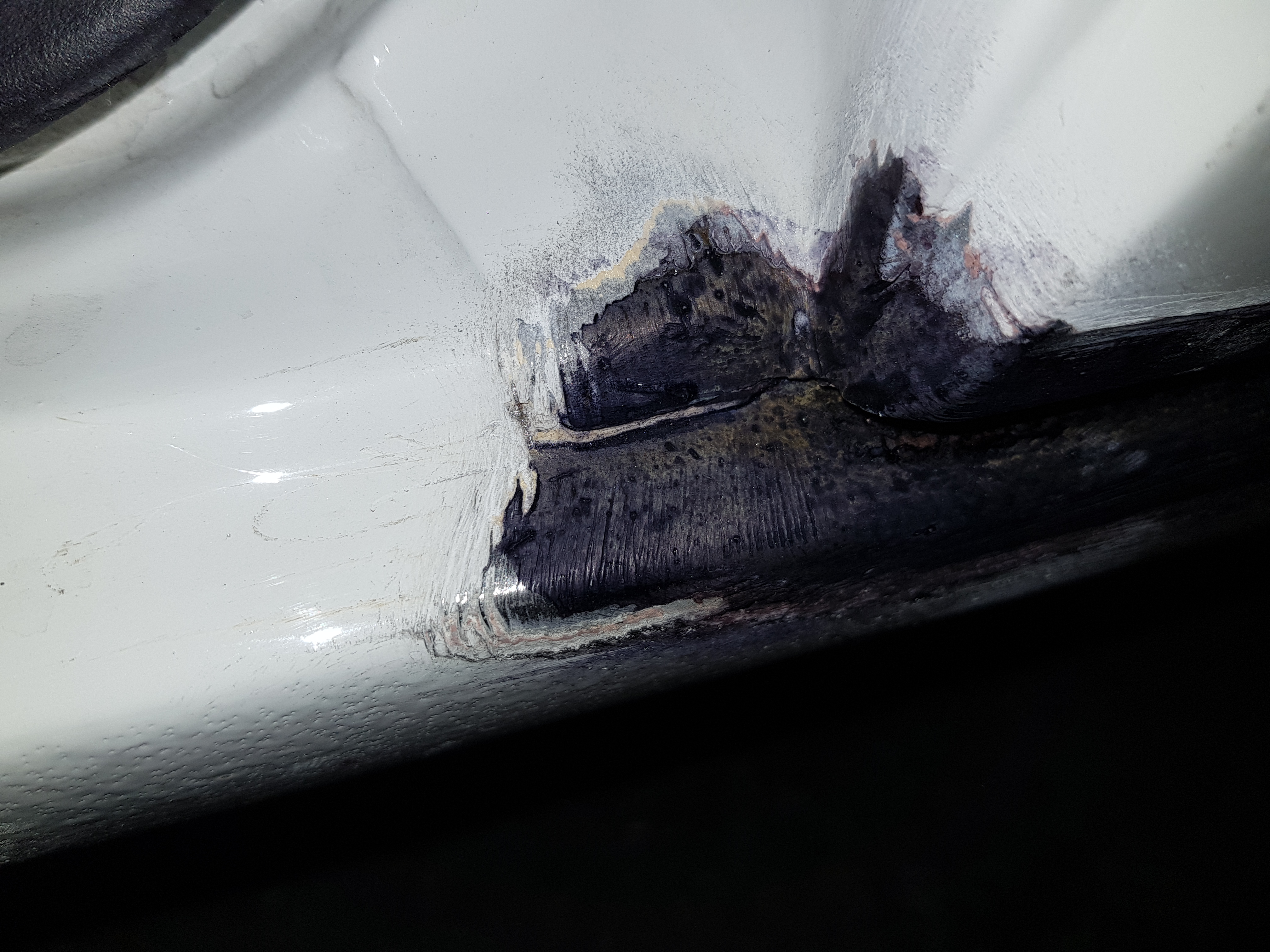

Hello.

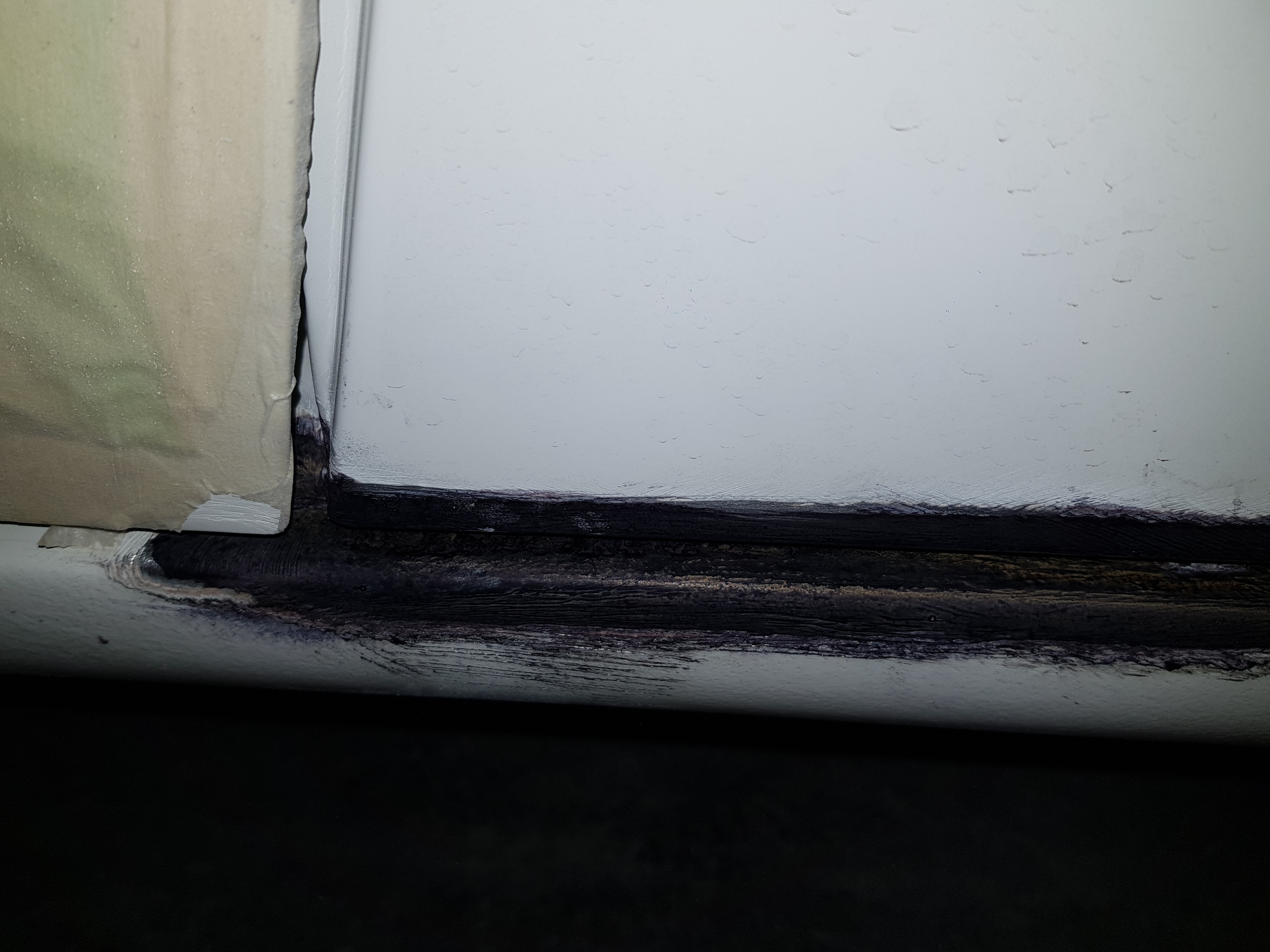

Alors quelques nouvelles depuis le temps. J'avais une petite fente juste au dessus du bas de caisse à l'arrière gauche qui me plaisait pas.
Rien de grave mais il était temps de le faire........cette partie là à déjà été refaite et le panneau n'a pas été repeint en Meije..........
Donc ca tombait bien et aussi une petite frise sur l'extension ARG.
J'en profite aussi pour refaire le capot et le pavillon qui étaient vraiment moches et mal repeint.
Comme je voulais aussi enlever l'antenne..........
Une question: Est ce que les extensions sont en fibre de verre d'origine?
Voilà le début des travaux:
Par contre les fixations de l'extension çà craint......c'est pas d'origine non?

fandulion88 a écrit : 08 févr. 2021, 19:03 Hello.
- guillaumegriffe25
- Régulier
- Messages : 36
- Enregistré le : 02 janv. 2017, 20:44
- Localisation : Gy
- Been thanked : 8 times
Re: Ma Junior a 2 carbus Weber.....
Salut Alain comment ça va ?
Tu chome pas avec ta belle je vous que tu es bien occupé
Pour tes extensions on voit la pièce métallique d'origine mais la colle dessus ça devait être là pour que tout tienne ensemble
A++
Guillaume

Elles sont bien en fibre de verre d'origine.

Hello. Merci jean pour cette confirmation.
Par contre ce montage de l'extension c'est pas d'origine non?
Quelqu'un aurait une photo d'un montage d'origine?
Merci.
Merci.

Côté joue d'aile en effet, c'est plus la colle entre les cales biaises et la carrosserie qui tient l'extension que les tétons de clispage.
Sinon, moi je vois tous les éléments d'origine, les cales biaises, les fers à cheval, les tétons plastique enchâssés dans les fers à cheval et passant à travers la carrosserie avec un ergo de clipsage dans le puits de carrosserie.
...Juste que ça semble avoir été mal recollé.

Vu les traces de fibre sur les cales de gauche.
Je serais presque tenté de dire que ce sont des cales origines recollées sur une extension re fabriquée.
Il faudrait voir l’intérieur de l’extension en question.
