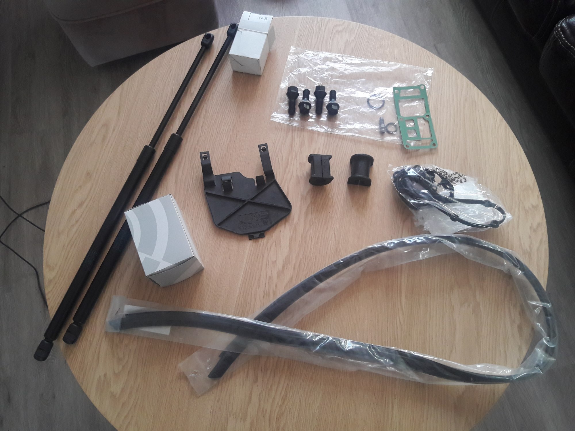

Je viens de recevoir ma première commande chez "Leebmann24.de", c'est une vraie concession qui expédie les pièces ! C'est idéal quand on a pas le temps d'aller en concession la semaine !!!! Comme c'est en allemagne, le site est uniquement en allemand, mais ça se fait bien quand même. Le prix est "BMW" cependant.
Aujourd'hui j'ai dégagé les 4 écrous antivol, mes jantes sont sans intérêt, et je pense que les écrous antivol m'attirerons plus de problèmes que ça m'apportera de la sérénité.
J'ai aussi pris l'enjoliveur en bas de la vitre arrière, c'est pas vraiment un joint, j'ai dégagé le vieux et "clipsé" le nouveau. Y'a aussi une pièce à 1,30€ dans le lot (la pièce en plastique), tellement personne ne doit la changer, la pièce que j'ai reçu a une date de moulage "1994" alors que ma voiture est de 98
. Pour les pièces "moteurs" (joints etc) ça attendra mes prochaines vacances histoire d'avoir une voiture de secours "au cas ou"

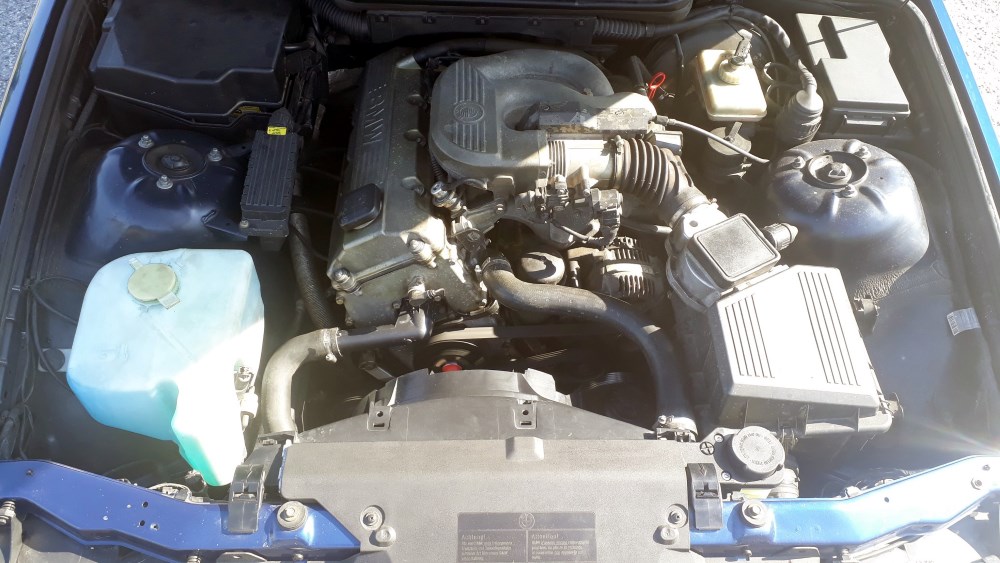

Je fini l'opération, purge de LdR: déjà en remplissant le bocal, ça pisse en dessous, à priori je ne perdais pas de liquide avant. J'ai touché au bocal radia (c'est un bloc si vous voulez) et du coup ça pisse ??!!! bref, j'essaye quand même de purger, ça n'ira pas loin, la vis de purge sur le dessus du radia casse en 2 ! BIM.
J'en profite pour commander bocal de LdR et vis, et au passage silent bloc (support de boite) c'est pas cher et j'aurai le nez dessus en faisant le catalyseur.
Hier, je reçois le bocal, je monte tout ça ce matin: ça pisse pareil
. Groupe FASSsseBOUKK e36 "mais pourquoi t'as pas pris un radia complet, ça marche jamais le remplacement du blocal seul" heuuuu MERCI
D'un entretien préventif, j'en suis arrivé cet après midi à déposer le radiateur (ça prends 5 minutes
Voilà voilà.
Voilà voilà.
Etant bloqué, j'ai nettoyé l'intérieur de la boite à air, c'est fou toute la merde au fond.. ! Je ne l'avais jamais fait, c'est bien la peine de changer le filtre à air.
On va arrivé à la fin du confinement, il me reste encore les disques / plaquettes à faire (ça peut attendre, au moins j'use les plaquettes actuelles) et le catalyseur. Le reste est anecdotique (les supports etc).
Je ne voulais pas polluer le topic du confinement

Remontage du radia hier soir, récupération de LdR ce midi, ce soir purge !
J'ai failli hurler car j'ai encore vu du LdR en bas du vase
mais je pense que c'est du liquide qui coulait doucement (sans que je le vois) de la vis de purge le long du vase coté intérieur (invisible d'en haut), donc j'ai fermé la vis, tout essuyé, ouf, tout va bien.
Comme l'autre jour après plus de 30 mins à chauffer ça déclenchait pas le ventilo (température au nominale, droite), ce coup ci comme ça doit aller je suis parti vider les verre (c'est pas loin et le retour est en descente si gros soucis
), et puis tout va bien. Toujours pas de déclenchement ventilo, alors je suis allé la laver. Détour par une grosse route, 110km/h, ça chauffe pas, pas de fuite.
Retour maison sans entendre le ventilo, bon, ça m'inquiète pas trop. A l'arrêt le temps que je range le garage, ça doit chauffer sous le capot, à la remise en route pour la garer le ventilo s'est mis en route quelques instant, grosse vitesse, puis petite vitesse puis s'est arrêté, je pense que tout va bien.
Je ferai le niveau à froid ce soir ou demain matin.
J'ai quand même fais ma connerie, quand j'ai déposé le vieux radiateur, je n'ai pas vu les 2 caoutchouc sous les pattes du radiateur (tombé sans les avoir vu), je pense que c'était posé dans les encoche comme ça, j'ai retrouvé un caoutchouc ce soir en rangeant le garage, le second, ba aucune idée, peut être parti à la poubelle
. Je vais essayer de le remettre quand le moteur sera froid.
Elle était en mode sortie de grange, quand il fait sec, la poussière doit quand même s'infiltrer dans le garage
Rien n'a explosé après le run à 110km/h
Ce que j'aurai du mettre sous les 2 points du radiateurs
Sur le radiateur neuf, pour vous dire, le bouchon n'était pas fourni, mais ça bon, je trouve ça normal, j'en avais pris un lors de ma dernière commande (avec le vase). Mais j'ai du, par exemple, reporter les agrafes où se logent les vis qui tiennent le ventilo (visible sur la photo ci dessus), et le radiateur neuf n'est pas exactement identique, sur la fixation justement du ventilo, à gauche sur la photo, on voit que le radiateur n'a pas le déport et donc la patte de fixation en plastoc est tordue.
Avec 1 seul "patin" je devrai déjà pouvoir me déplacer
