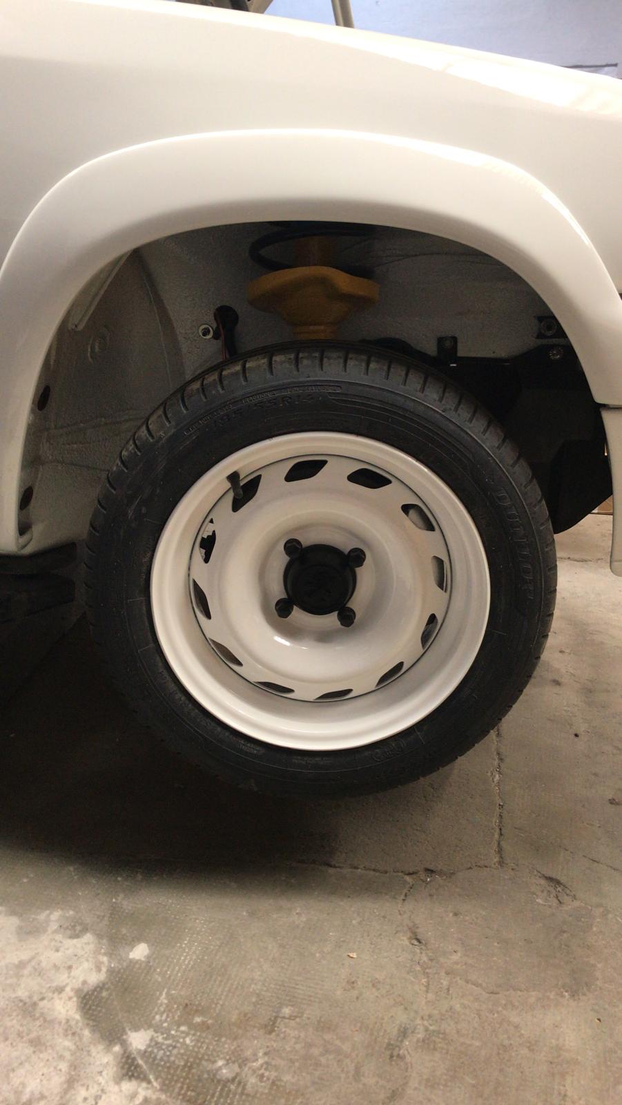

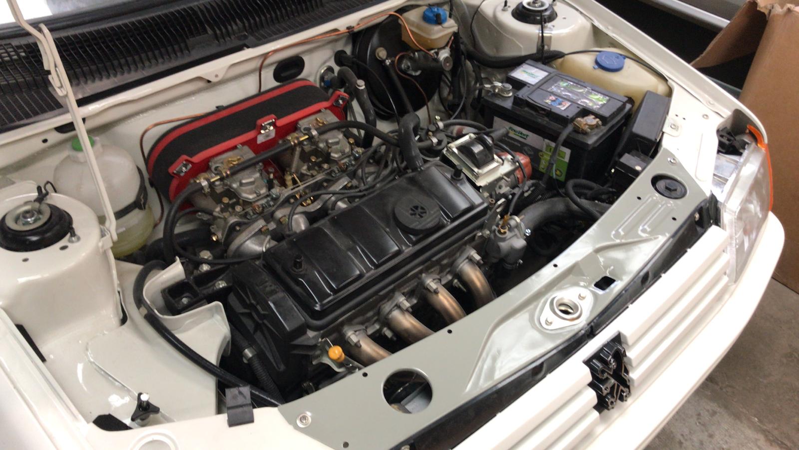

deux petites dernieres pour la route

impressionnant le boulot sur cette auto, c'est magnifique , aucun détail n'est négligé , c'est un plaisir à regarder :ok:
tu n'es pas parti d'une caisse de rallye ? :unsure:
