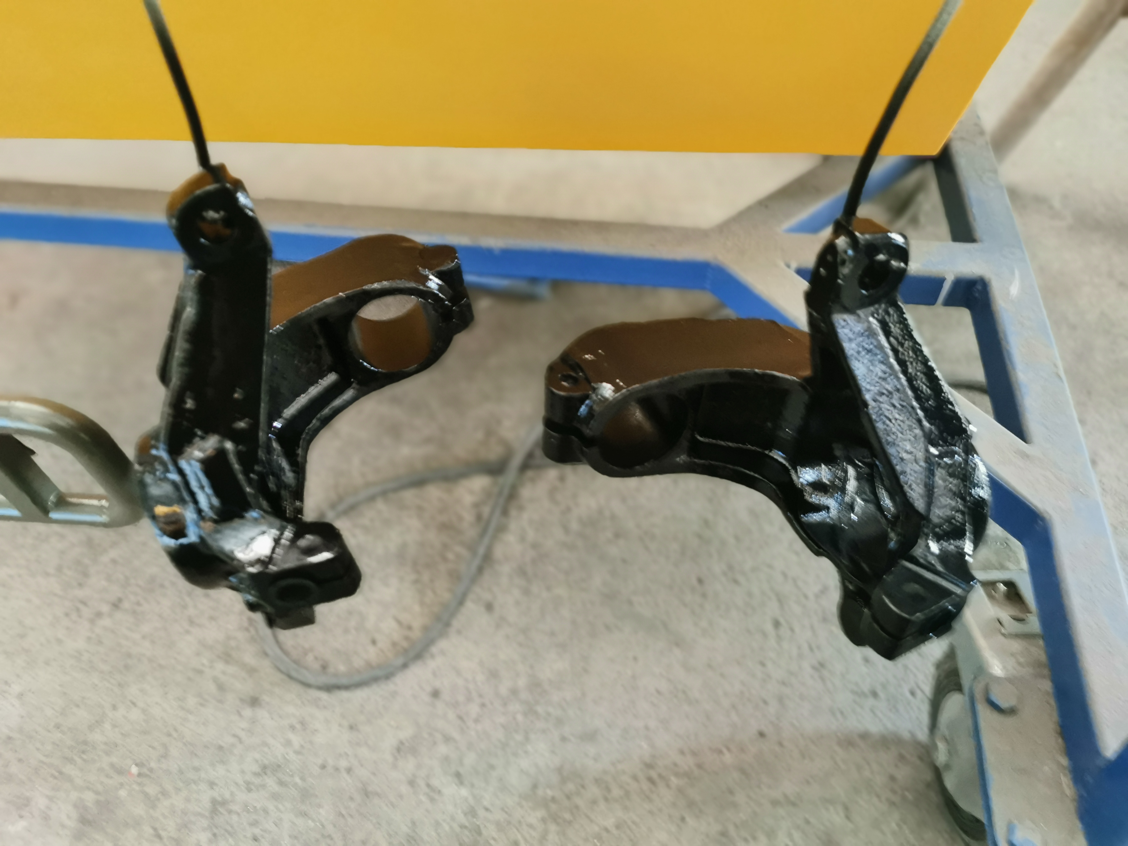

Les pivots ont reçu aujourd'hui la peinture de finition, reste plus que les roulements à poser quand ils arriveront. :ok:

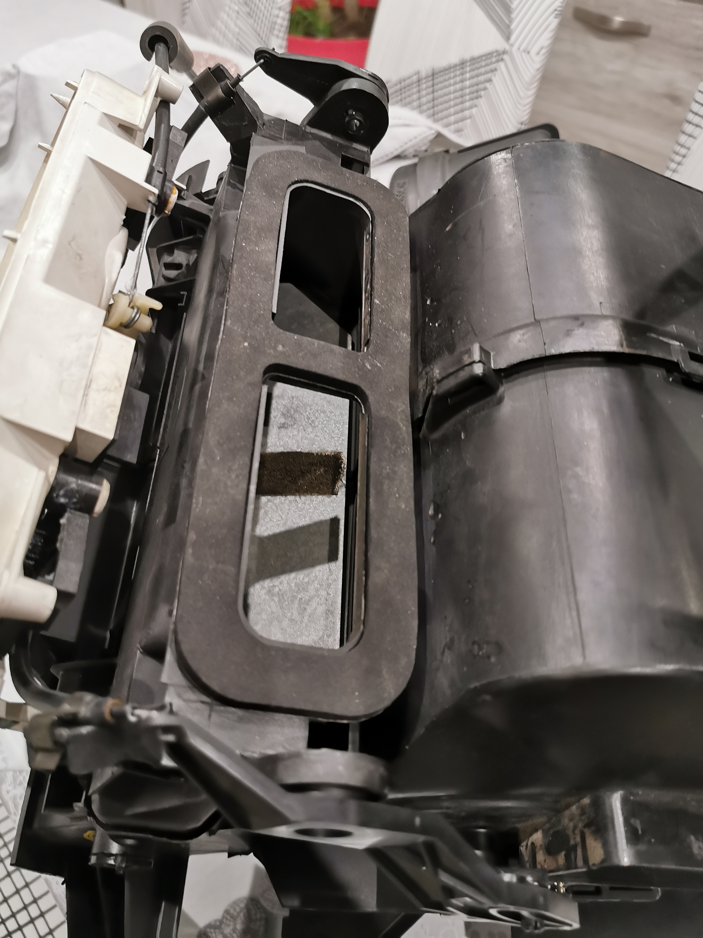

Le chauffage, important, très important,.......... les hivers sont rudes dans la Lozère..........beau boulot Marco.

J’ai fait le mien aussi il y a quelques semaines.
V’la la poussière qu’engrange le bloc chauffage. C’est fou !! Et oui les joins mousses sont complètement désagrégés. :blush:

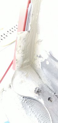

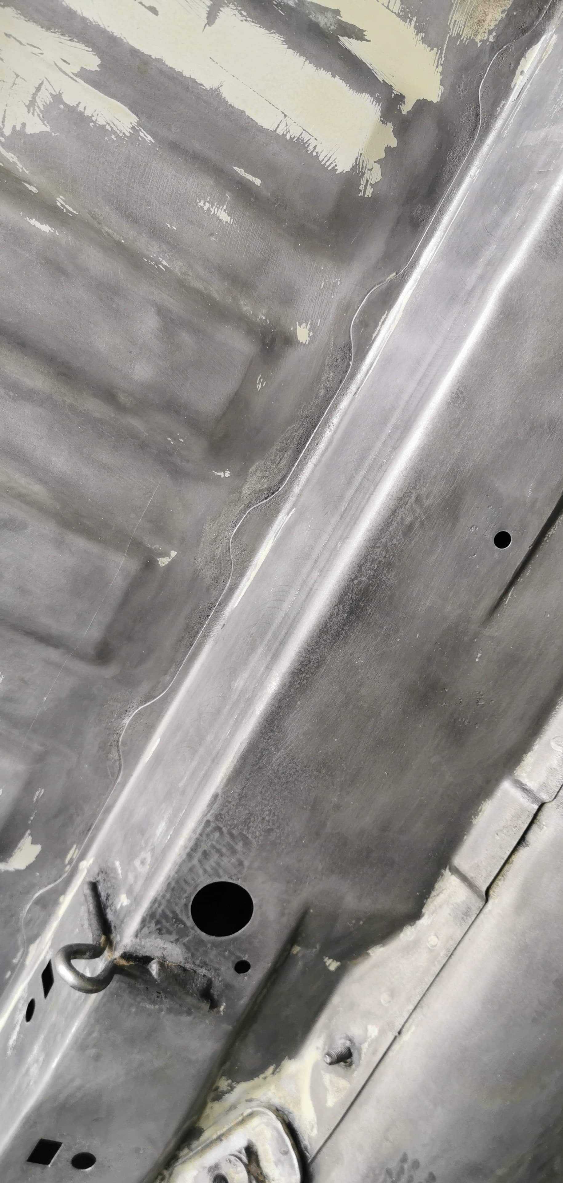

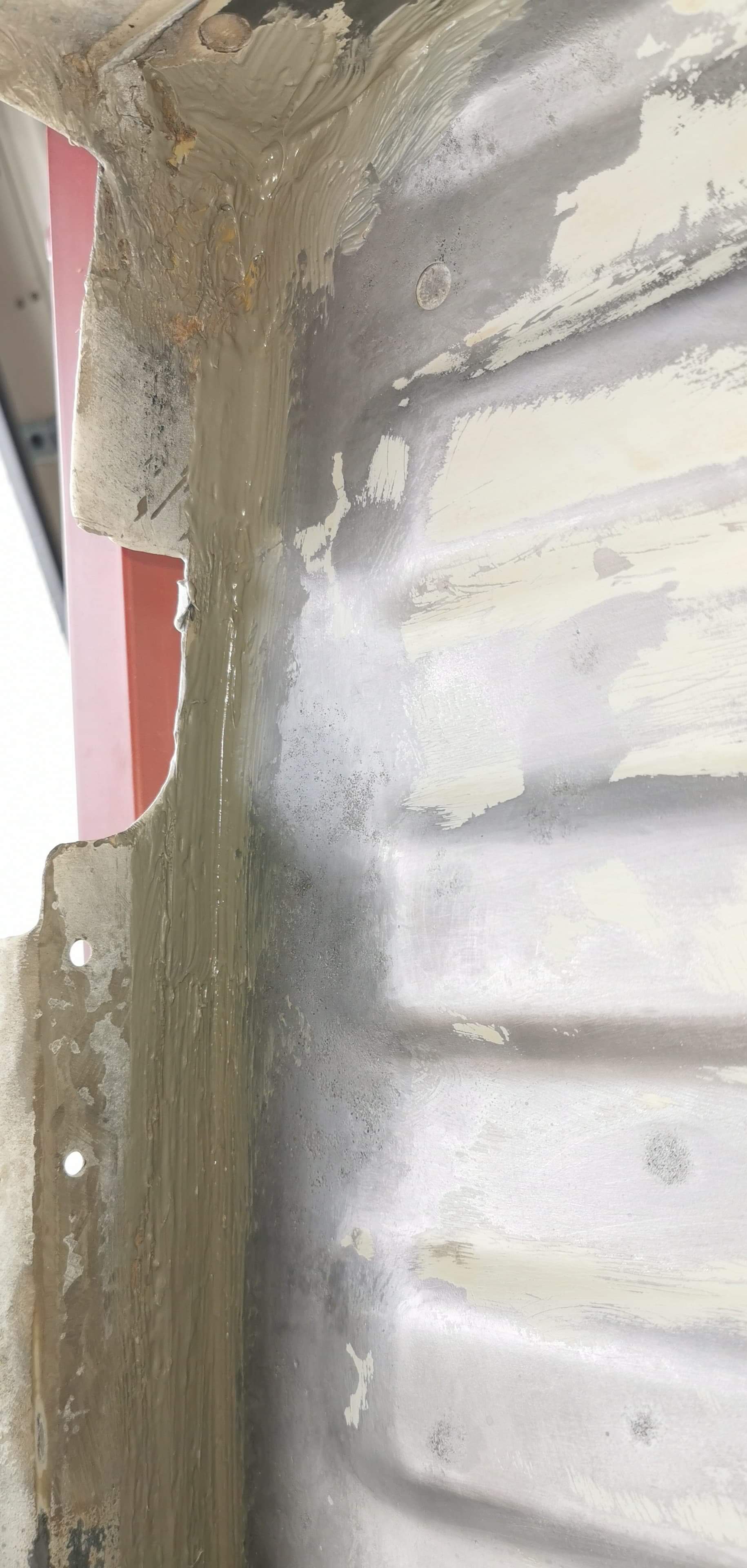

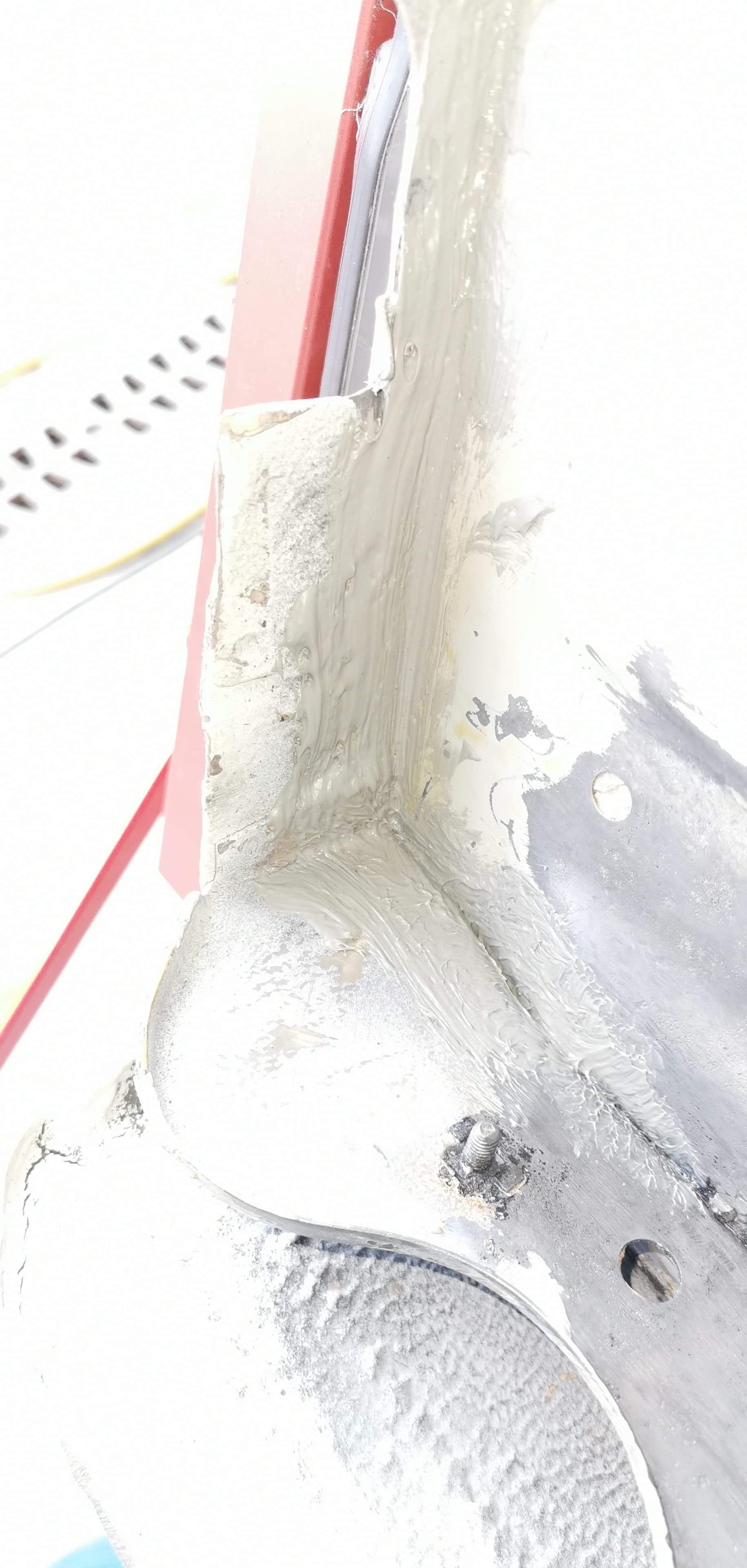

Voilà aujourd'hui le plancher du coffre et du réservoir sont fait.
Tout à commencé par un décapage à la recherche de zone oxydé.
Ensuite 5h30 de derouillant restom (pac2030) :wacko: et un bon rinçage à l'eau clair.
Suivi de la pose du phosphatant restom (phosprim).
Et la pose des premiers joints de caisse.
rud

Elle était pas si dégueulasse cette caisse, tu vas être tranquille un bon moment ! :ok:

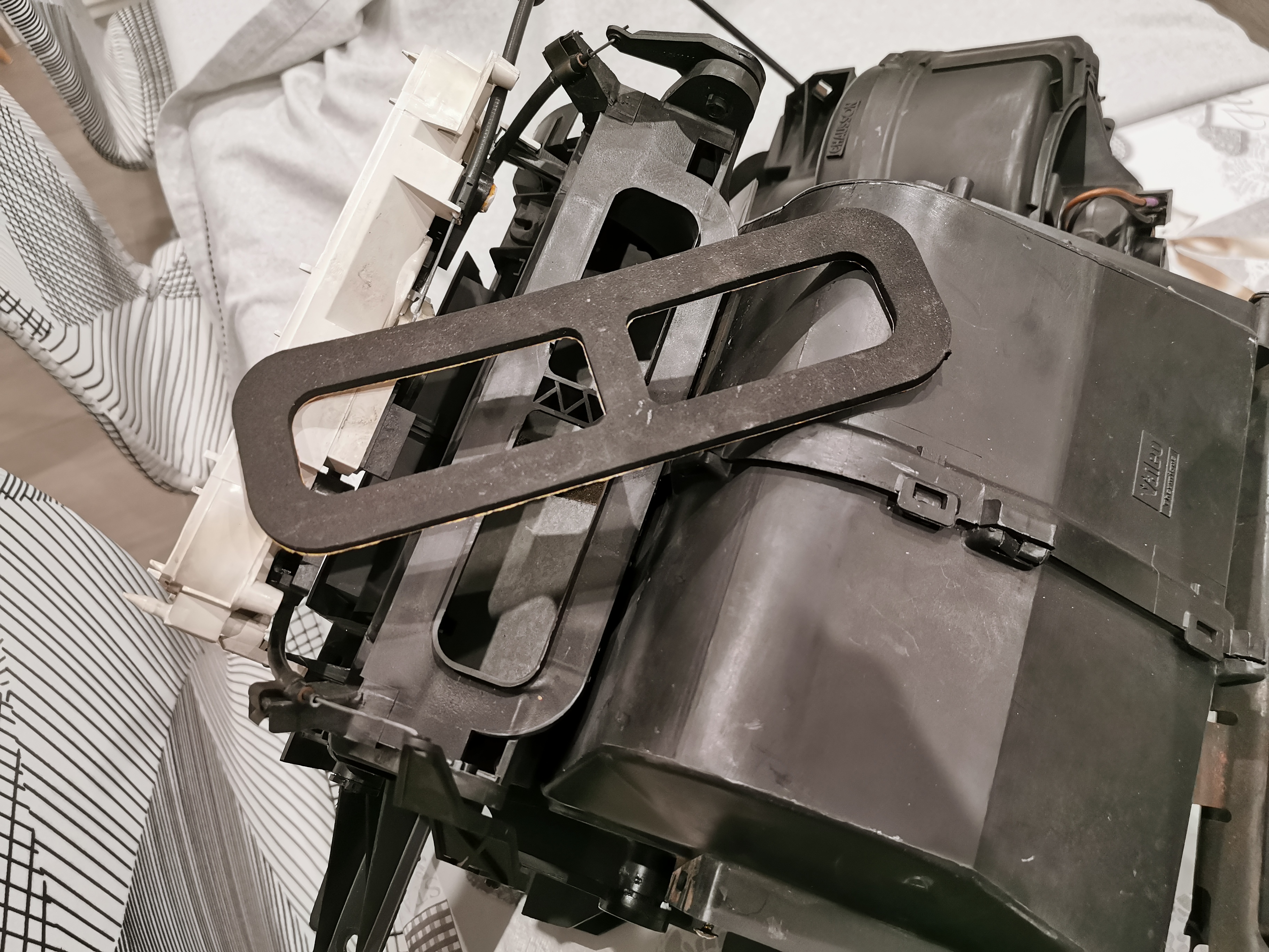

Aujourd'hui pour passer le temps et finir la révision du bloc chauffage decoupe du joint(mousse à cellule fermée) de ventilation pour les pieds :ok:

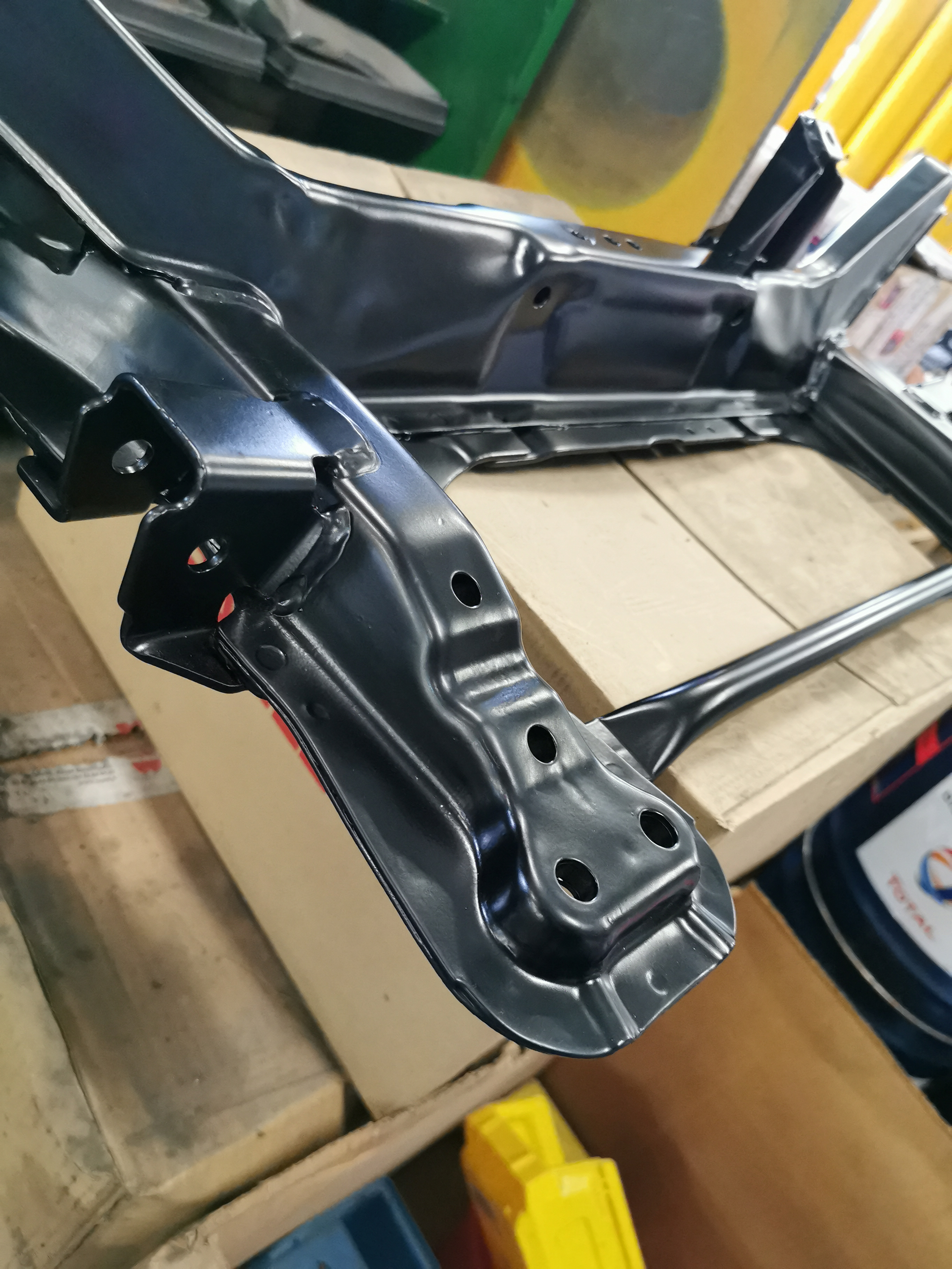

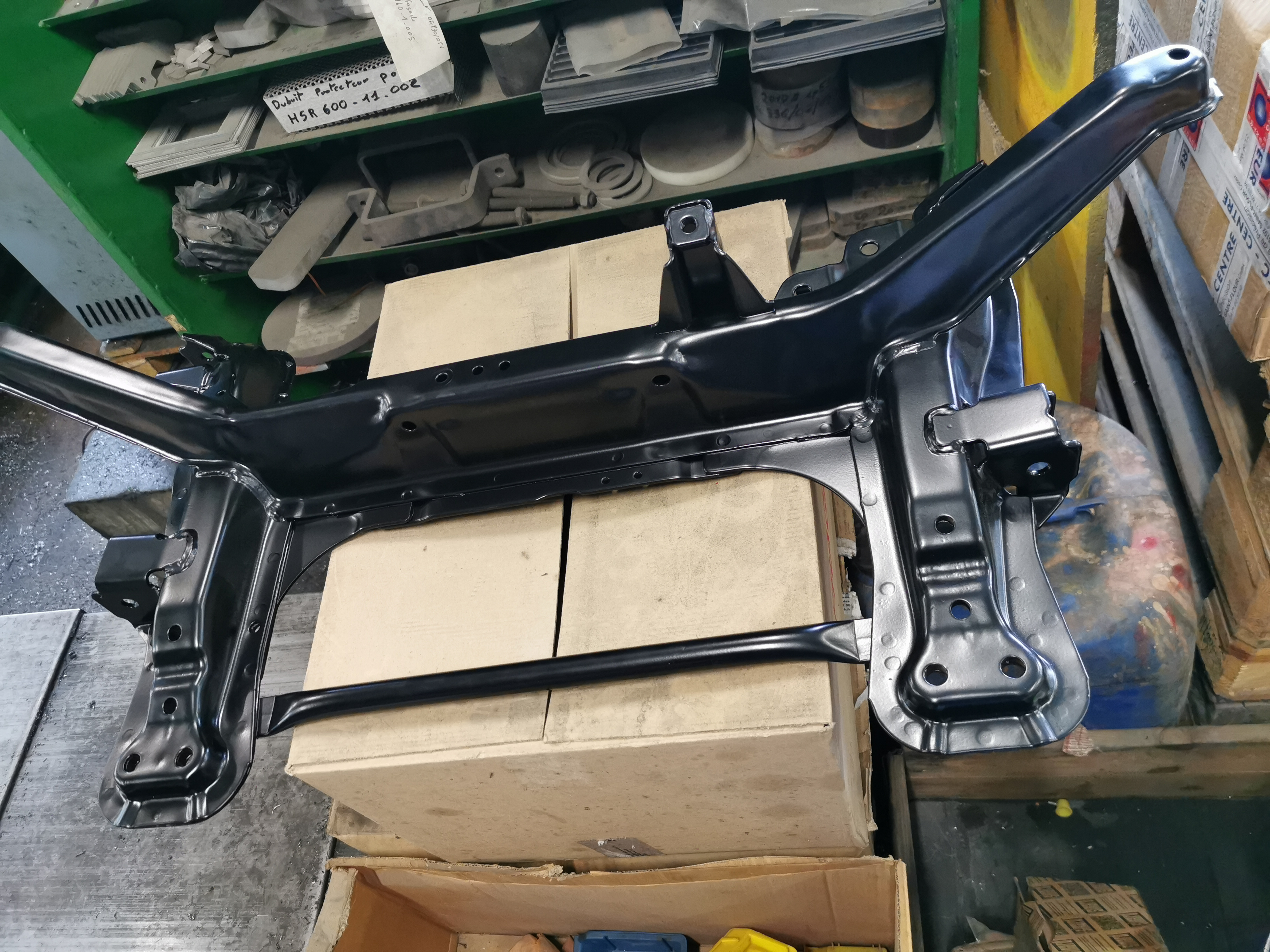

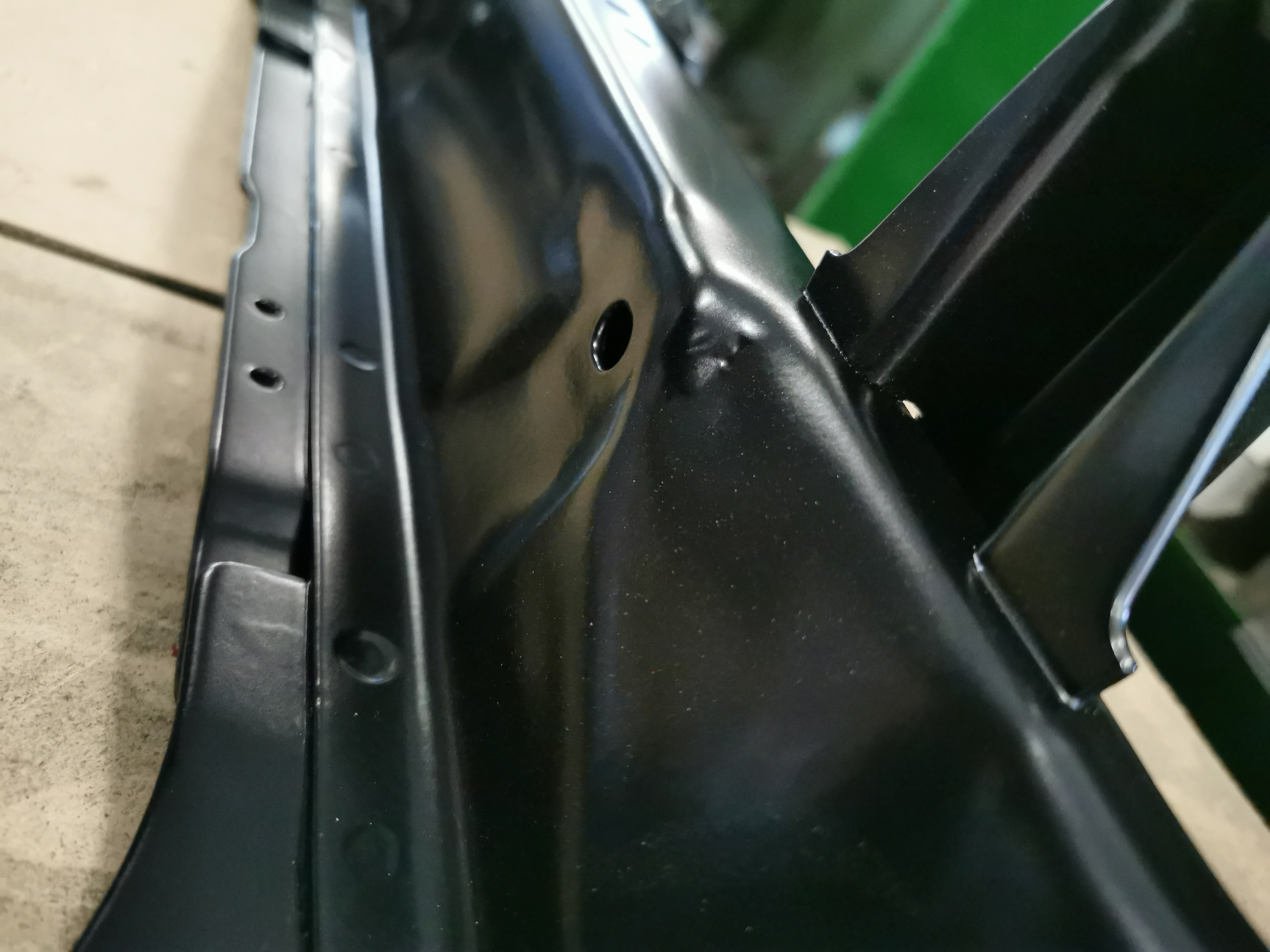

<oo> aujourd'hui j'ai reçu le berceau de la peinture poudre.... Trop beau !

jolie le berceau :ok: :ok: B)
Has thanked : 813 times
Re: Une lozérienne féminine !!
Magnifique <oo>

Suis contente...... :wub: :wub: :wub: :wub: :wub: :wub:
Tu fais le reste en epoxy ? Barre stab, carter d'huile, cache culbu, ferrures de pare choc,..... :)

balouba a écrit :Tu fais le reste en epoxy ? Barre stab, carter d'huile, cache culbu, ferrures de pare choc,..... :)
Je pense que oui je vais faire faire un autre lot

Un très beau rendu ce noir satin.
Moi je viens aussi de donner mon berceau, barre stab, ferrure de pc, étriers, flasques de frein ar, pivots etc etc ... :p

Très beau rendu ton berceau :ok:

C'est solide comme l'origine ce type de peinture ? Et niveau coût ça dit quoi ? En tous cas le rendu est sympa :ok:
