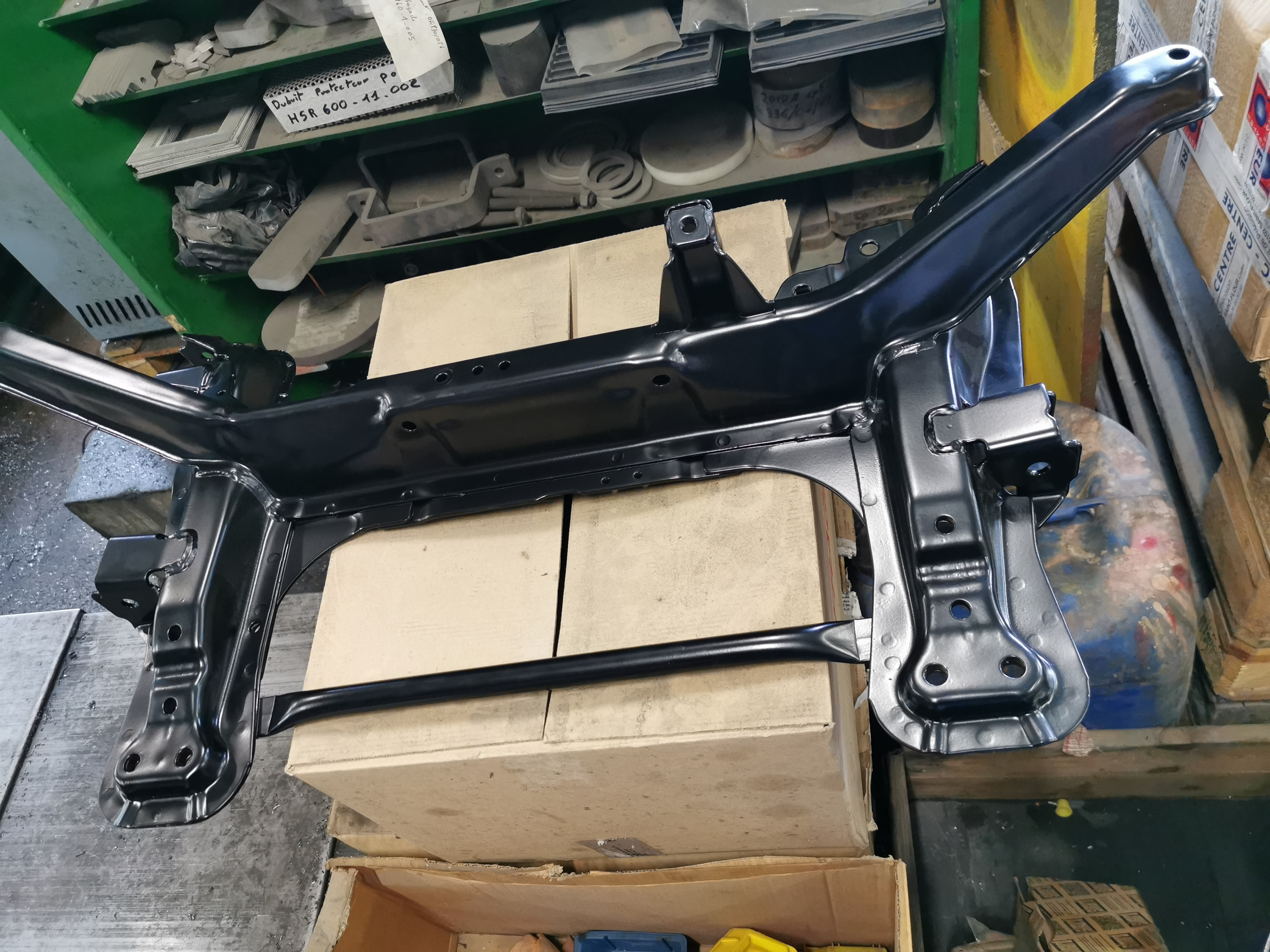

<oo> aujourd'hui j'ai reçu le berceau de la peinture poudre.... Trop beau !
Messages : 3297
Has thanked : 177 times
Been thanked : 147 times
Re: Une lozérienne féminine !!
jolie le berceau :ok: :ok: B)
Has thanked : 812 times
Been thanked : 848 times
Magnifique <oo>

Tu fais le reste en epoxy ? Barre stab, carter d'huile, cache culbu, ferrures de pare choc,..... :)
Messages : 3059
Has thanked : 803 times
Been thanked : 1194 times
balouba a écrit :Tu fais le reste en epoxy ? Barre stab, carter d'huile, cache culbu, ferrures de pare choc,..... :)
Je pense que oui je vais faire faire un autre lot

Un très beau rendu ce noir satin.
Moi je viens aussi de donner mon berceau, barre stab, ferrure de pc, étriers, flasques de frein ar, pivots etc etc ... :p

Très beau rendu ton berceau :ok:

C'est solide comme l'origine ce type de peinture ? Et niveau coût ça dit quoi ? En tous cas le rendu est sympa :ok:
