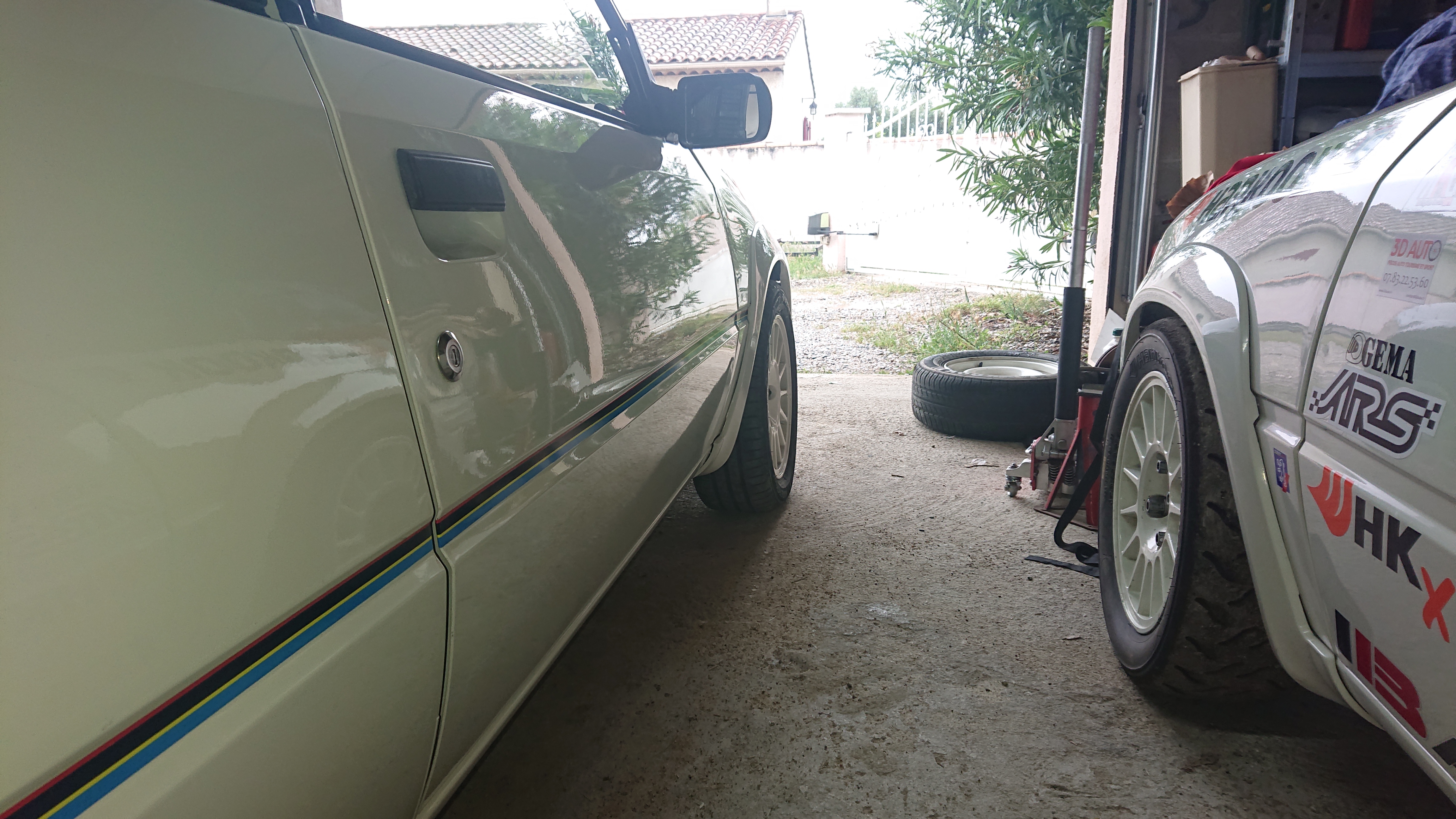

Le montage est fait, au niveau largeur c'est parfait, les pneus restent sous l'extension d'aile juste comme je voulais et la différence de carrossage est discrète mais se voit bien en comparant avec la roue AR :ok:
Par contre, il va falloir rapidement régler le parallélisme, le train est complètement ouvert ! :mrgreen:

Après un préréglage approximatif du para (pour ne pas flinguer le différentiel en l'emmenant au garage :mrgreen: , et en extérieur,ça donne ça: :ok:

Ça change guerre sur le haut de la roue c est bien :ok:

Oui, c'est pile ce qu'il faut :ok:
On verra les valeurs à la géo, il faut que je prenne rdv encore :mrgreen:

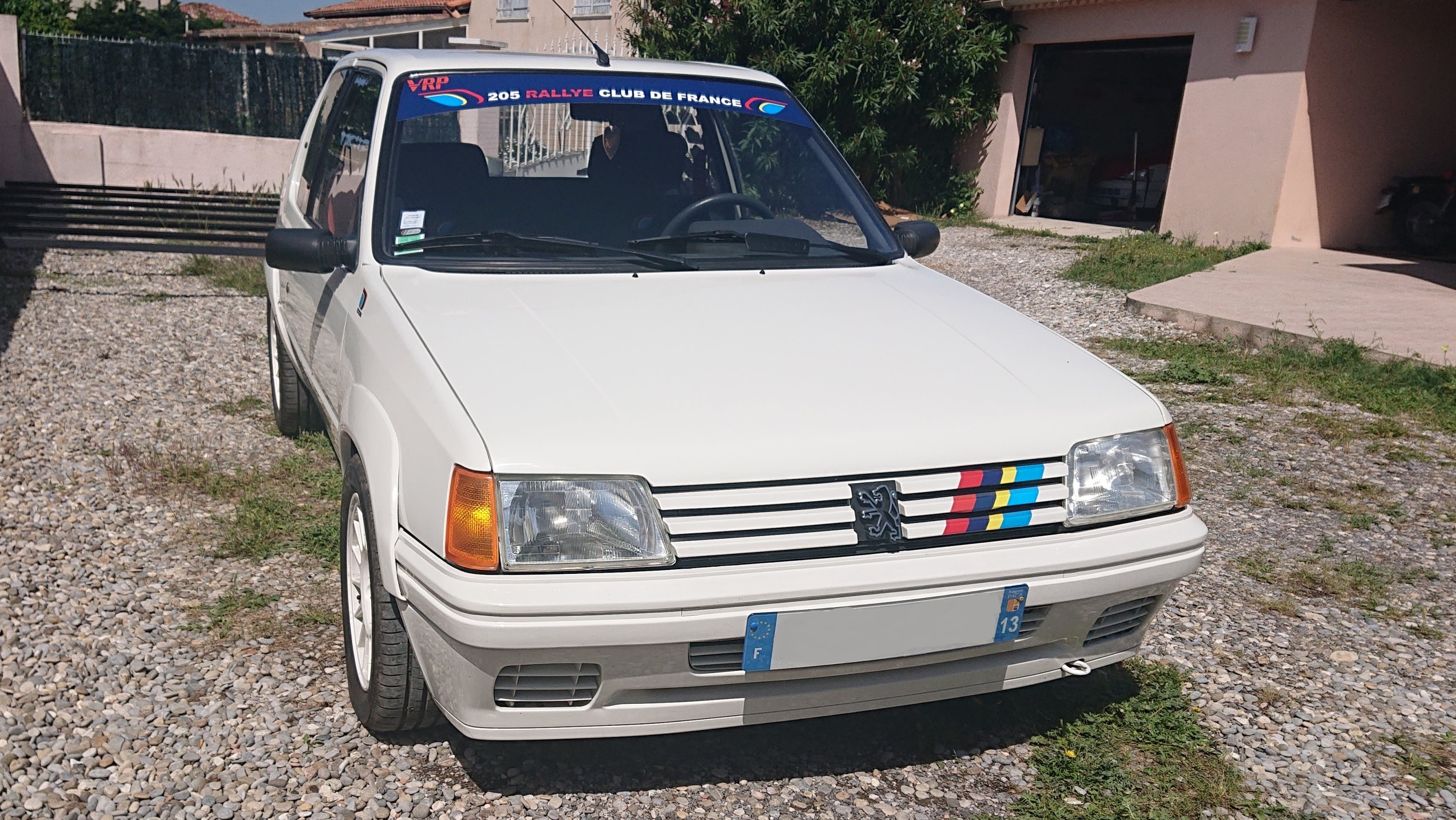

1ère petite sortie depuis le déconfinement avec le train AV pas encore réglé(j'ai RDV mardi prochain) pour aller faire le plein et tester les nouveaux gicleurs de ralenti :rolleyes:
Déjà, ça fait un bien fou de rouler à nouveau avec :yeah: et les gicleurs, c'est nickel!! <oo> Je n'ai plus aucun trou même à froid, une vraie horloge! :ok:
Je valide donc les 65f8 :ok:

ça y est la géo est faite :ok:
Je suis très content des valeurs de carrossage obtenues! <oo>
Et le petit essai qui a suivi avec mon ami Claude du Ventabren Rétro Passion a été très concluant :ok: (Il a été impressionné par la santé du 1300 et le comportement de l'auto par rapport à sa Golf GTI 1600 :lol: )
L'auto ne sousvires plus du tout, motrice parfaitement, je retrouve quasiment l'équilibre général de la grA! <oo>
