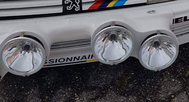

Yannou a écrit :Gui serafino doit sûrement avoir d'autres photos FB_IMG_1588768144626.jpg
Elle est top celle ci, ça présente mieux que la rampe que tu devais monté et c'est la première fois que j'en vois une de ce style...

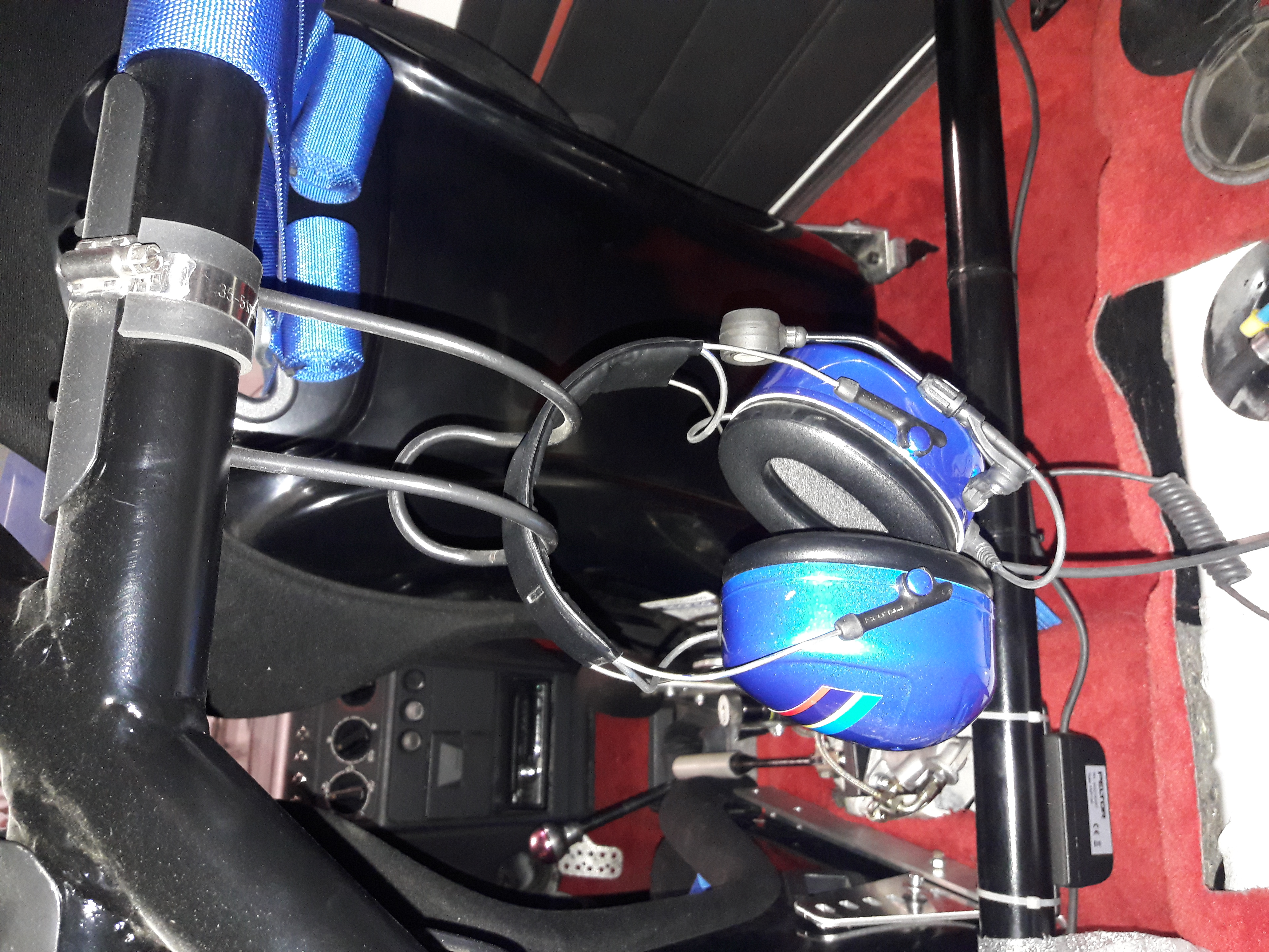

ça y est, j'ai enfin trouvé une solution pour fixer correctement les casques de liaison dans l'auto, ça a toujours été une galère de les fourrer dans le bac a casque, et les crochets vendu sur les sites genre bps ou gt2i me paraissent mal adaptés, j'ai toujours la crainte que le casque tombe lors d'une spéciale, sans parler de leur prix,
j'ai trouvé dans un magasin qui vend du matos agricole, une pince et un collier, et l'affaire est faite, restera juste à régler leur position afin qu'ils ne nous gênent pas, cout moins de 15€ au lieu des 60€ sur les sites marchants... :)

Il y a toujours les meilleures solution pratiques chez nos agriculteurs !
Je ne vois pas l'espace qu'il y a entre la pince et le pavillon mais au besoin ça peut s'inverser pour avoir accès plus libre à la poignée amovible de la pince.
Messages : 4735
Has thanked : 812 times
Been thanked : 855 times
Re: 205 Rallye Réplique Gr.A
oui, il a juste la place pour y passer les doigts, enfin, les miens :lol: mais je les ai mise volontairement dans ce sens la, car on a besoin de toute la place possible entre les sieges pour passer les casques '' de spéciales '' à chaque début et fin d'ES , sans risquer de les cogner sur ces pinces :)

Tu as moins de barres d'arceau aussi derrière, ça limite les choix pour mettre les crochets/pinces.
Tu n'as pas de diagonale de porte ?
C'est une bonne idée les pinces, à voir si c'est pas trop galère à y accéder avec les baquets :ok:

balouba a écrit :oui, il a juste la place pour y passer les doigts, enfin, les miens :lol: mais je les ai mise volontairement dans ce sens la, car on a besoin de toute la place possible entre les sieges pour passer les casques '' de spéciales '' à chaque début et fin d'ES , sans risquer de les cogner sur ces pinces :)
Exact ! Faut passer les cax AVANT ! :wacko:

Yannou a écrit : Tu n'as pas de diagonale de porte ?
si si j'ai une barre aux portes mais pas assez de place pour y caser les mickeys

Très belle solution, pas chère et apparemment solide vu la photo :ok:

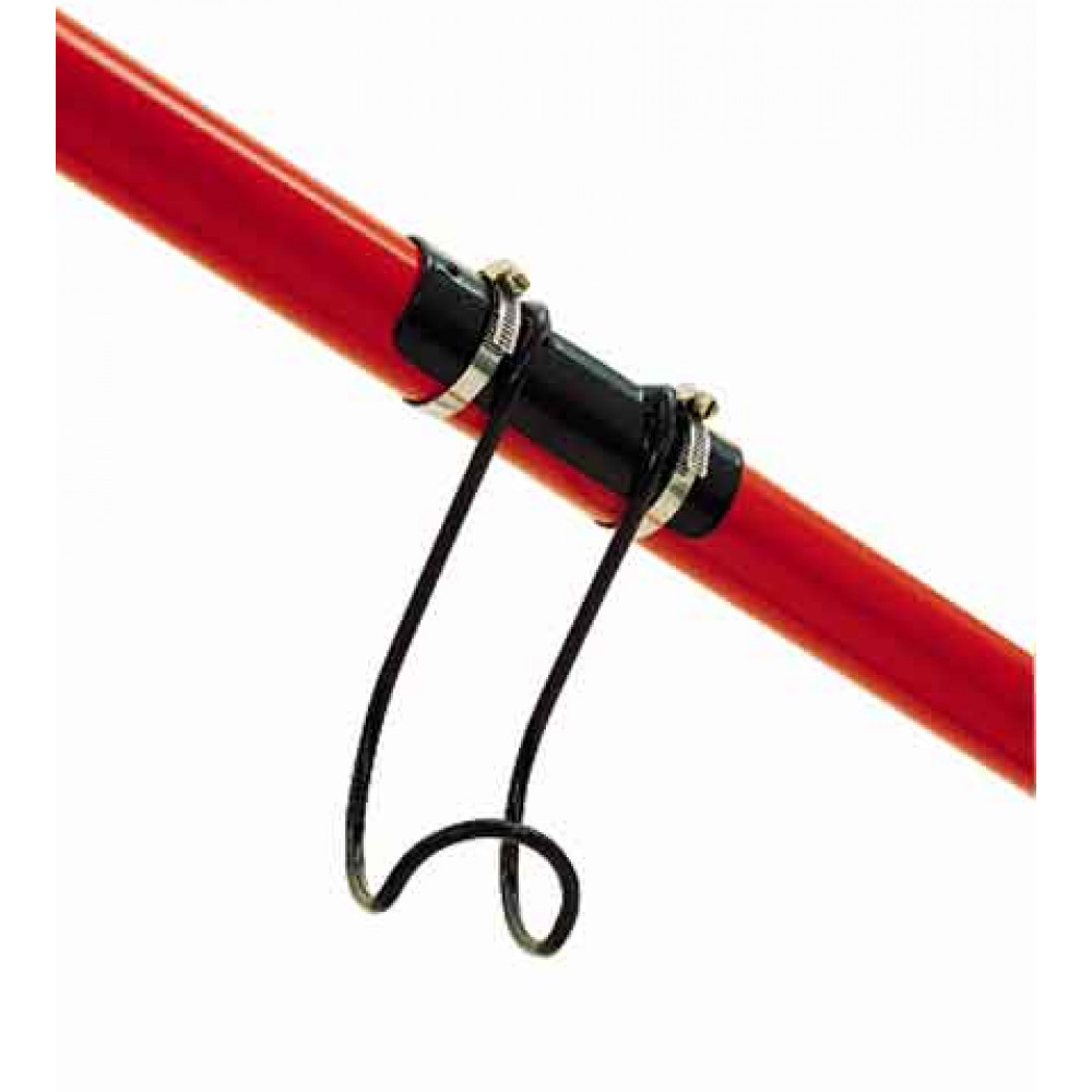

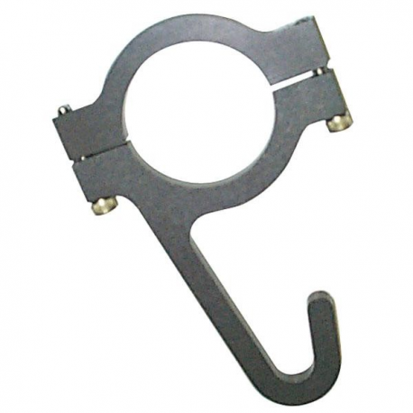

en fait dans le commerce, j'ai trouvé que ça
on imagine tres bien ou vont finir les casques apres la 1ere corde un peu trop optimiste…...

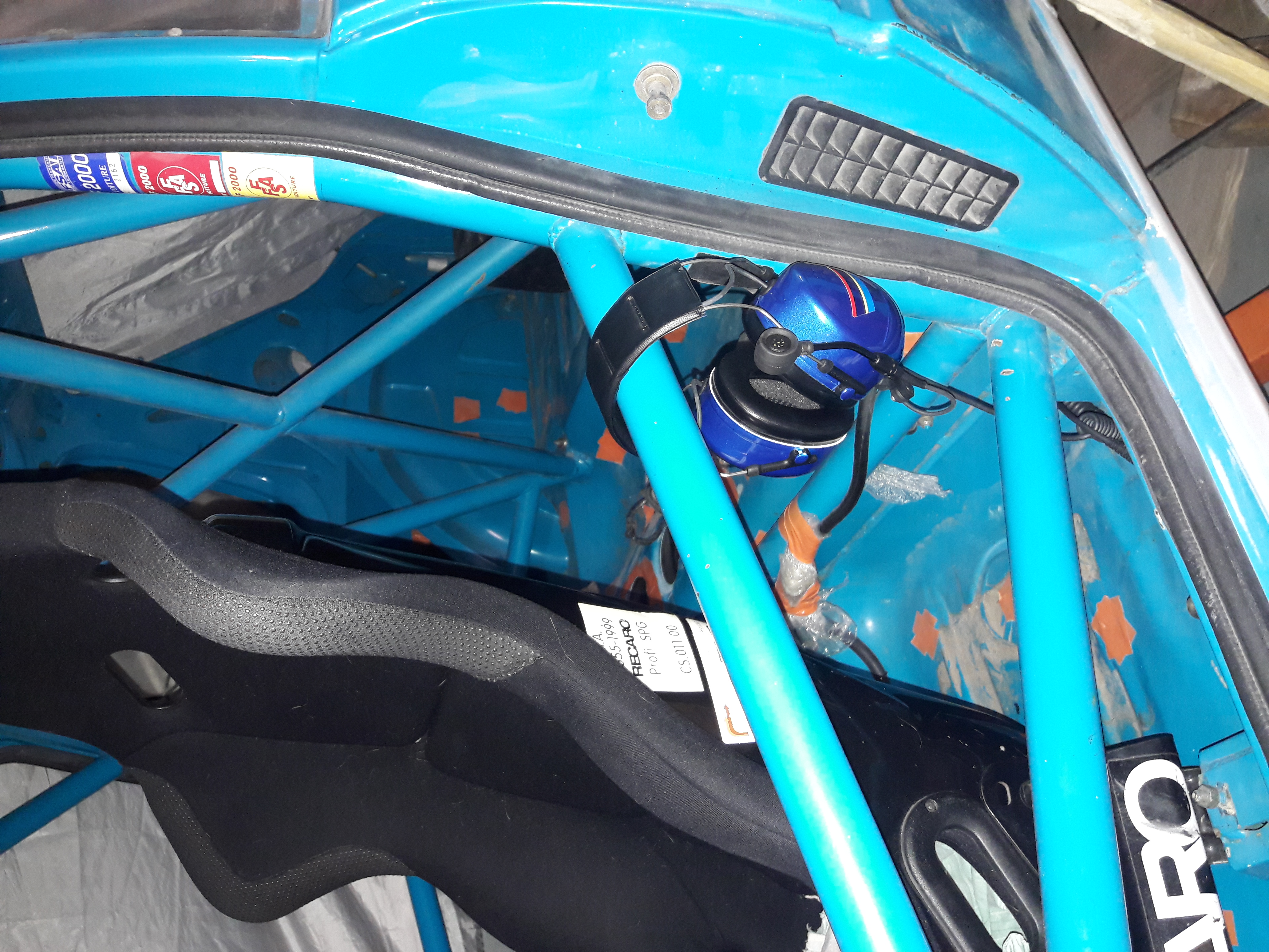

Du coup j'ai fait un tour au garage pour voir :)
Le 2eme crochet en condition réelle
Solution moins chère

nous le probleme, c'est que le baquet du copilote touche carrément la poutre centrale de l'arceau…... :lol:
et sur ta 1ere photo ça tient ? le casque ne tombe pas en ES ?
