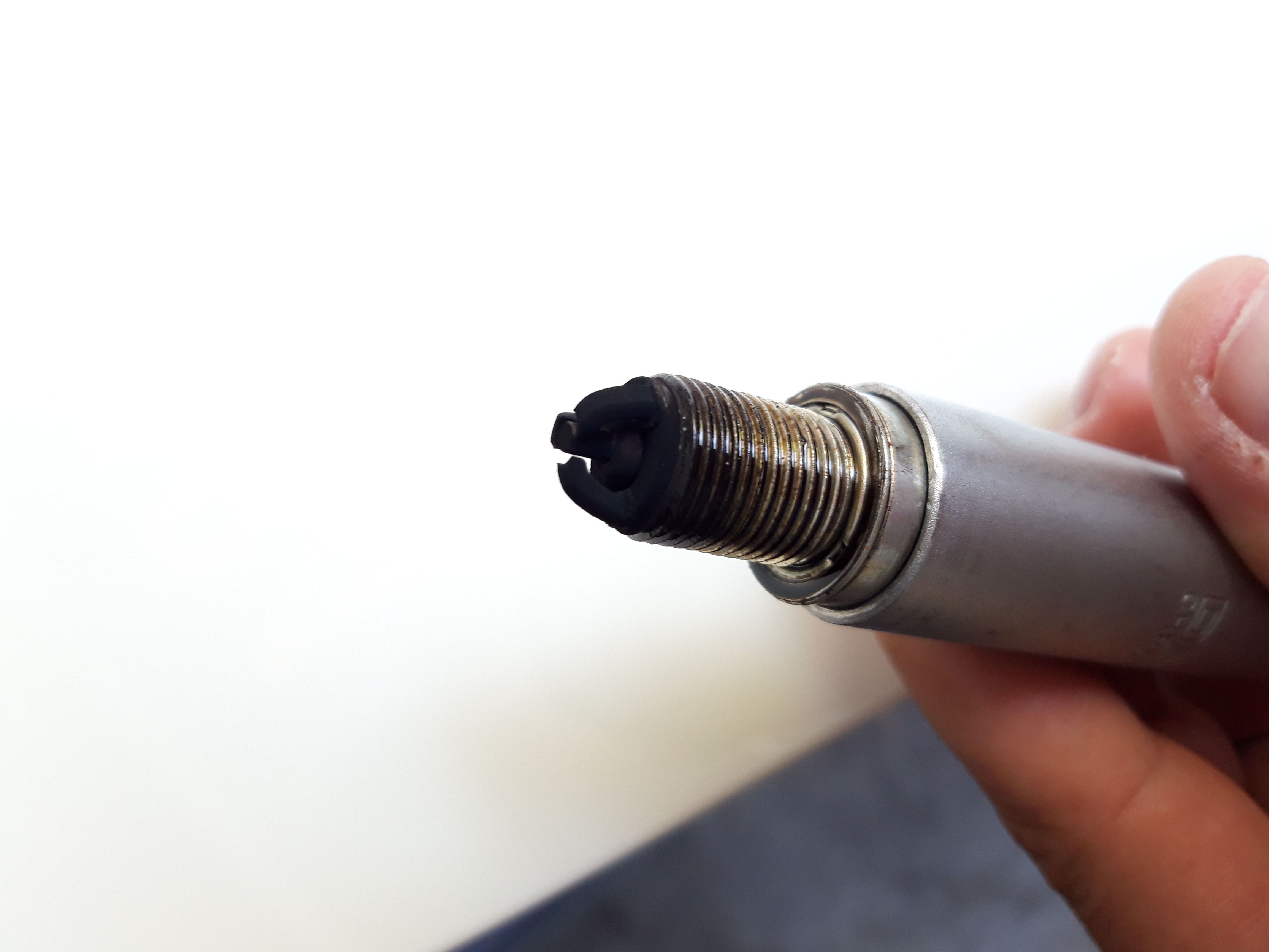

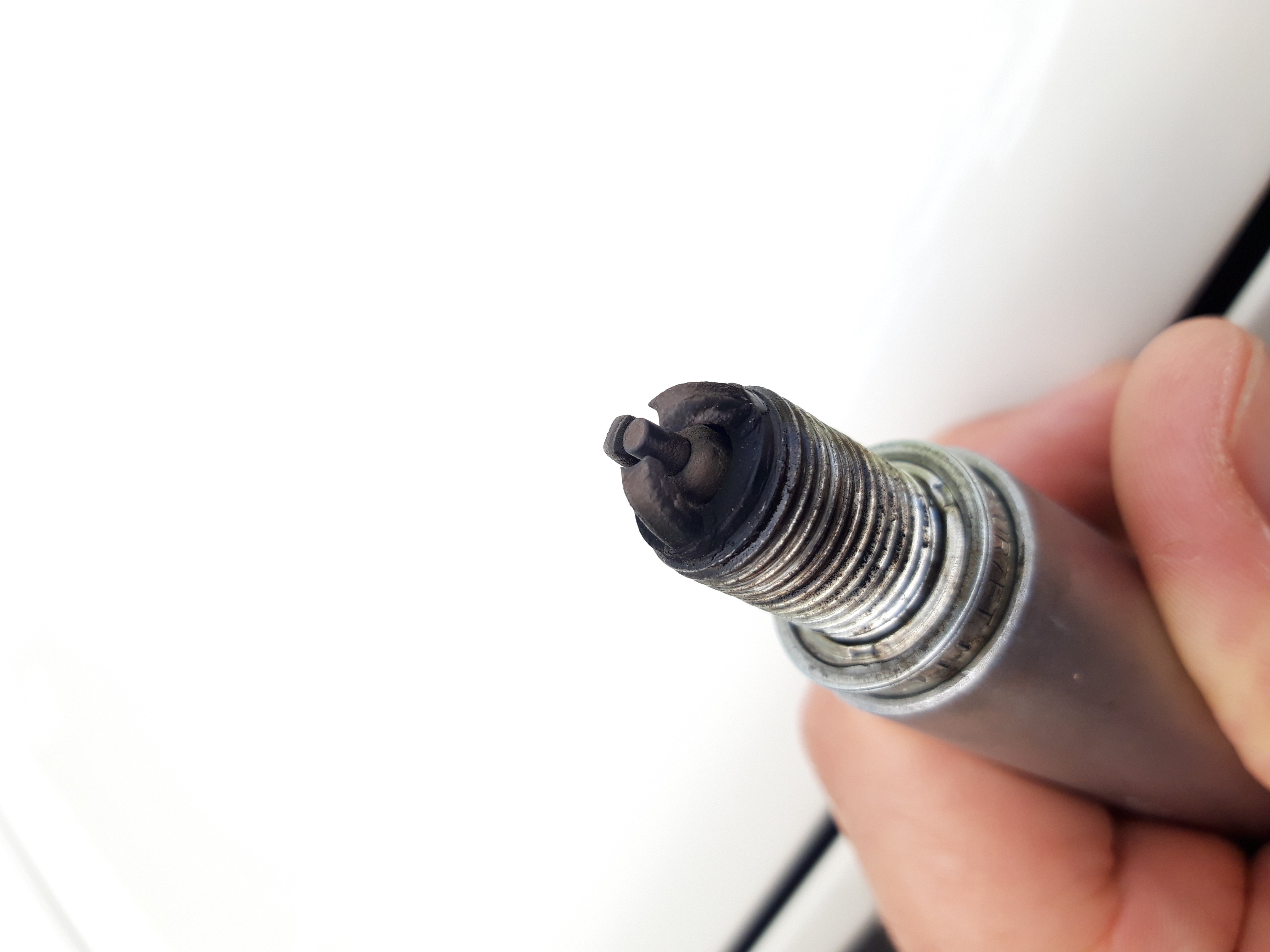

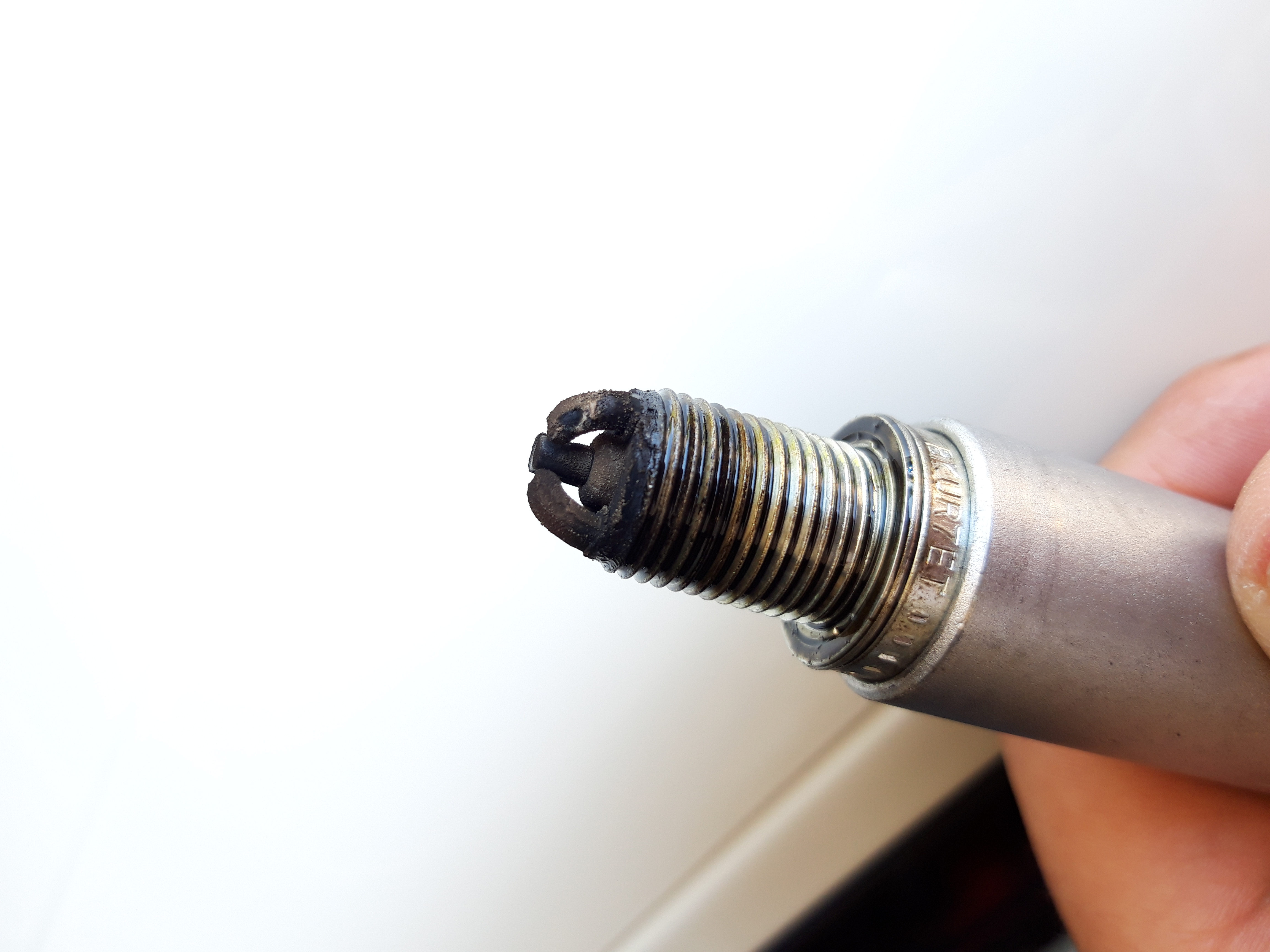

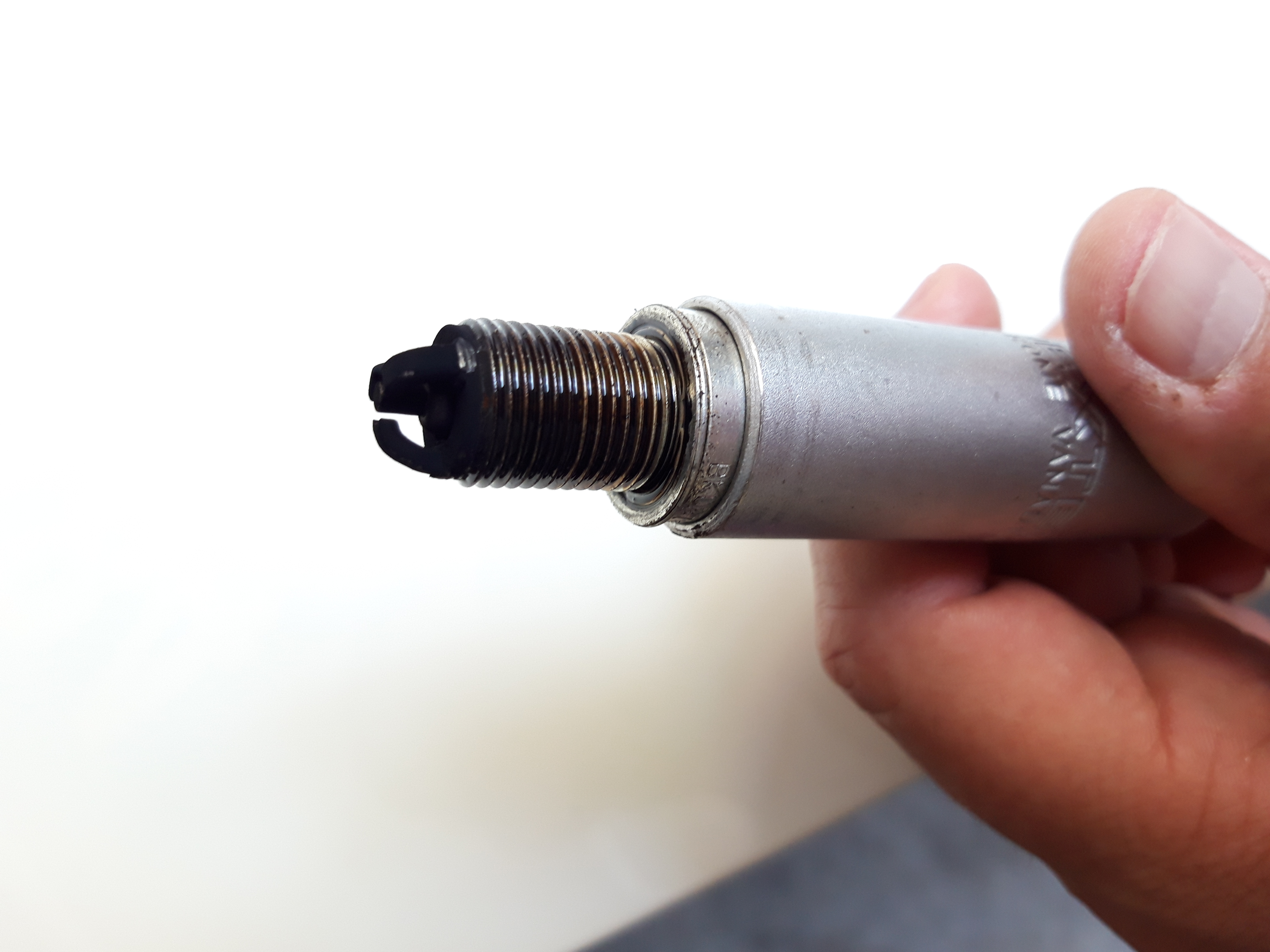

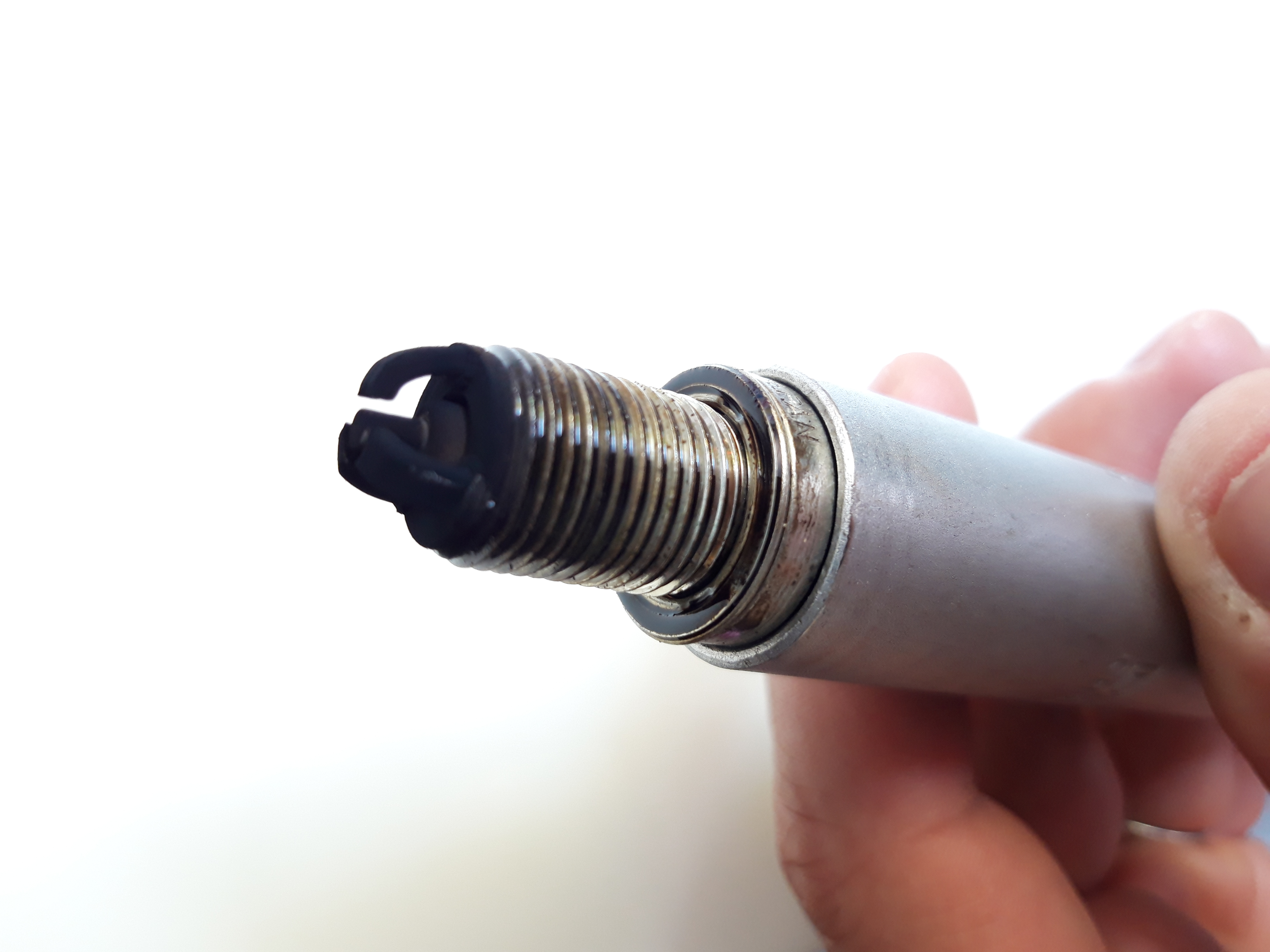

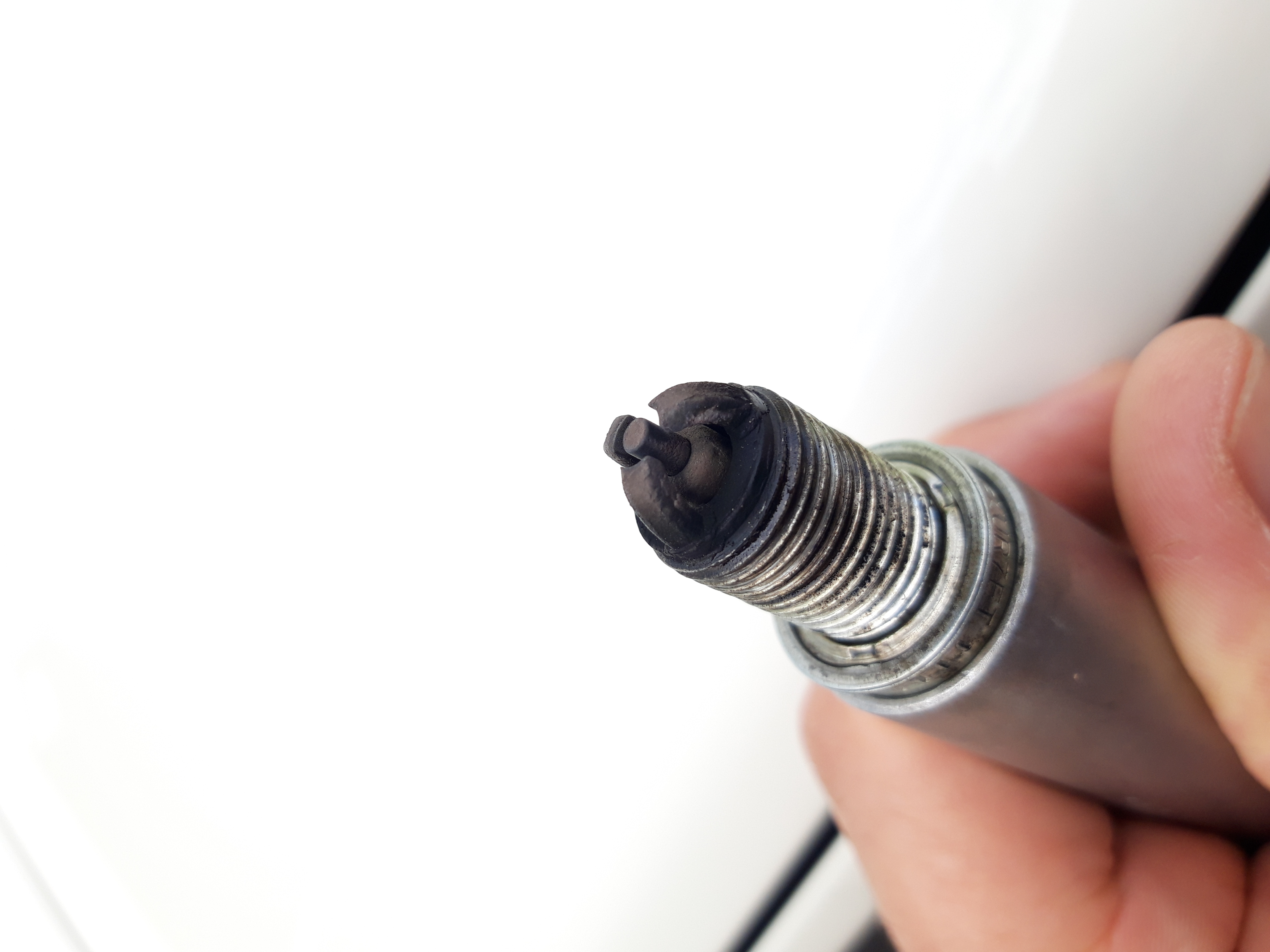

Aujourd'hui, après l'installation des gicleurs, j'ai resserré un peu mes vis de richesse.
Après ma petit balade du jour, je me suis dit qu'il serait pas mal de vérifier la couleur de les bougies.
Le résultat n'est pas terrible, elle sont toutes noires et la dernière semble même avoir du dépôt.
Alors, mauvais réglage ou pb plus grave ?
Je rappelle que mon moteur a 260000 avec sa segmentation d'origine
- Bless_et_Ptitefleur
- Messages : 8390
- Localisation : FUVEAU (13)
- Has thanked : 90 times
- Been thanked : 188 times
Re: Ma rallye phase 2
Faire un petit réglage de la richesse
Tu as fermé un peu tes vis de richesse après avoir monté les nouveau gicleurs ?
- Messages : 13494
- Has thanked : 468 times
- Been thanked : 1113 times
j'ai regardé les miennes hier soir et elles sont dans le même état, il va falloir resserrer encore un peu, je pense...
Oui, j'ai fermé d'un tour mais apparemment pas asse encore.Bless_et_Ptitefleur a écrit :Faire un petit réglage de la richesse
Je vais fermer encore.
J'ai constaté qu'elle puait plus qu'avant, sans fumée apparente

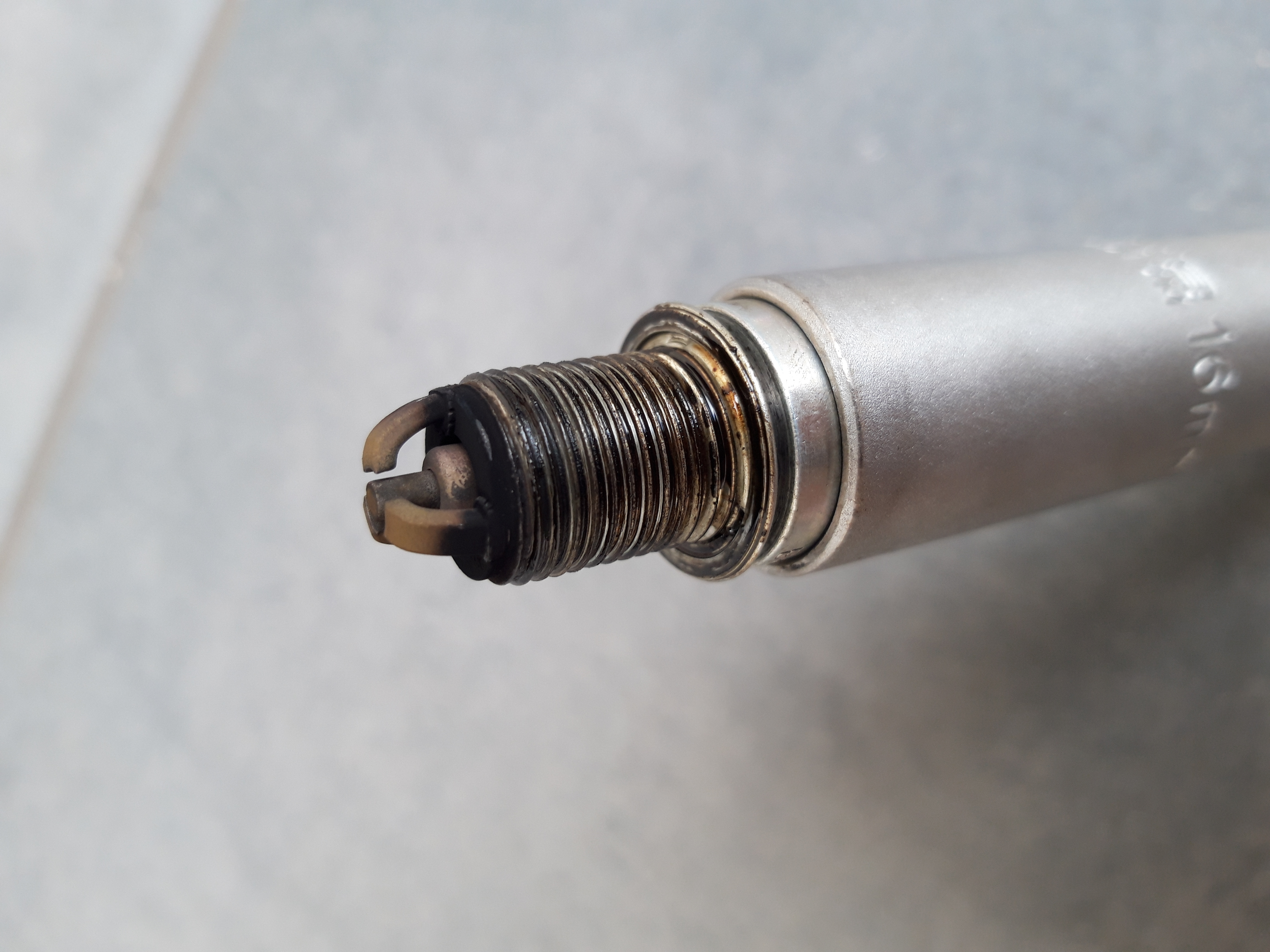

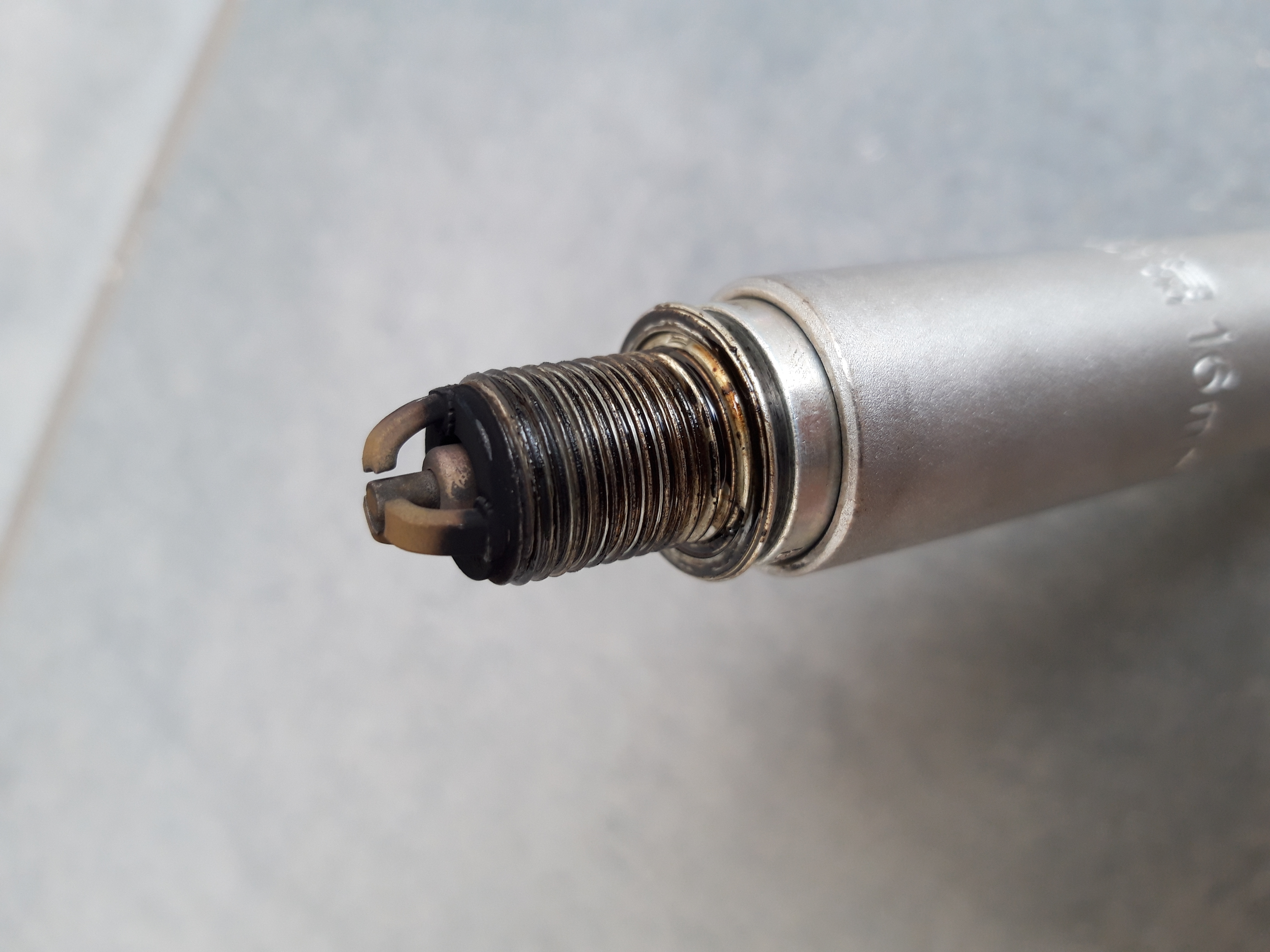

Effectivement Christian, c'est le bonheur !
Et maintenant que j'ai appauvri, elle démarre sans starter et à chaud, nickel !
Côté bougies, il y a du mieux mais je pense que je vais enrichir un poil, d'un côté c'est un peu orangé.
Qu'en pensez-vous ?
Qu'en pensez-vous ?
- Messages : 19667
- Has thanked : 1607 times
- Been thanked : 1148 times
Pas bon pour la 1ere
Bon pour la 2e.
Bon pour la 2e.
