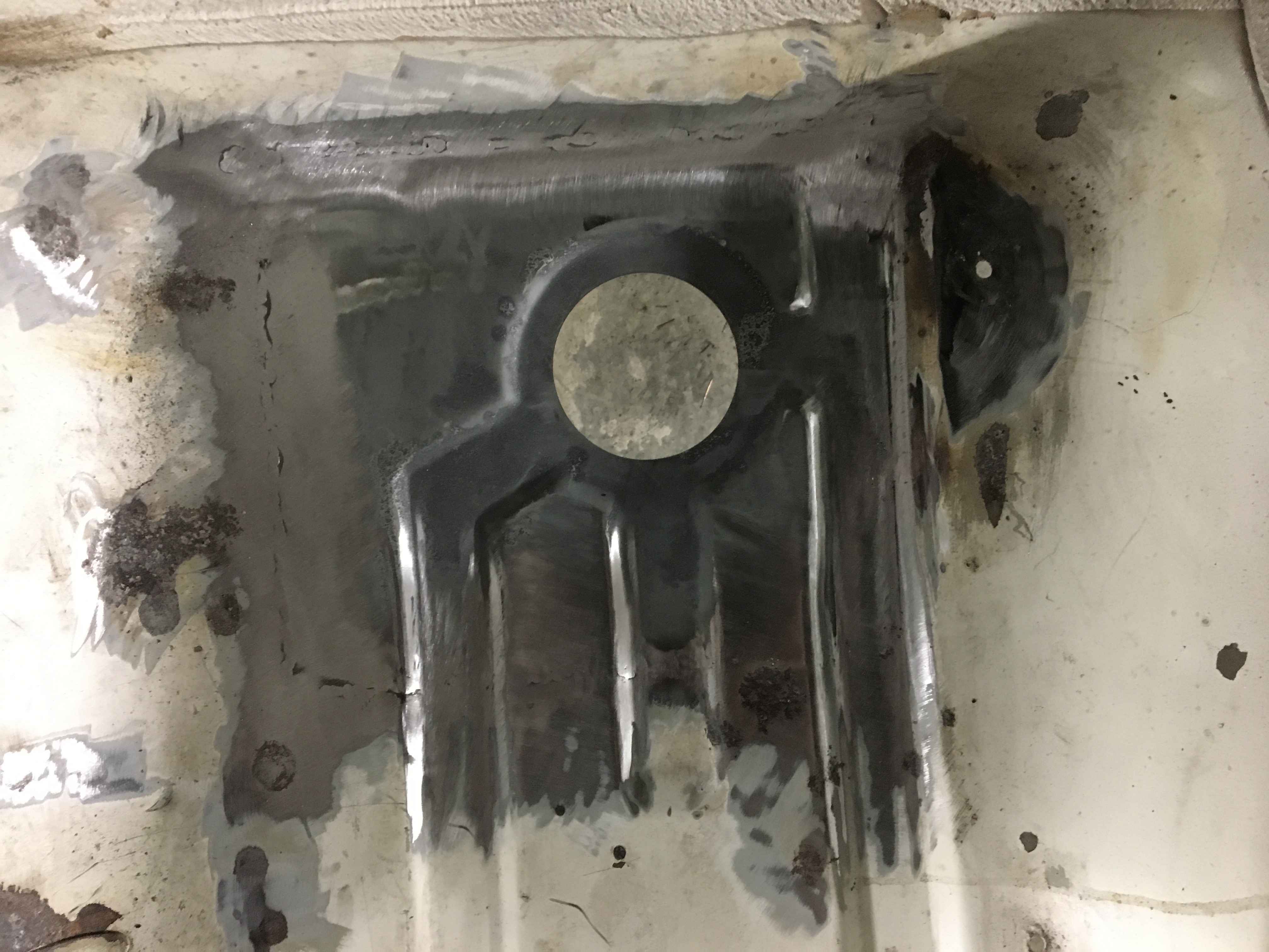

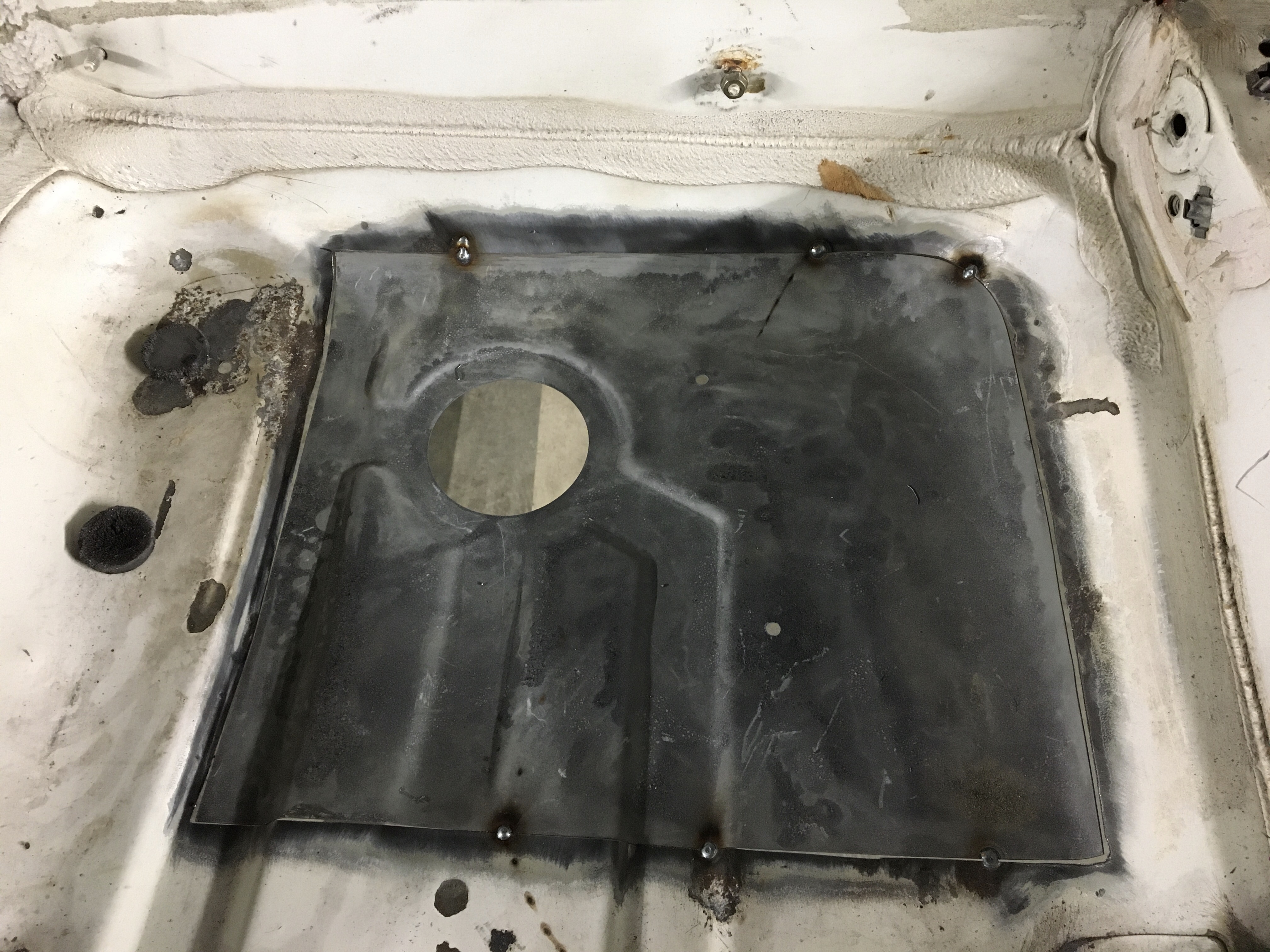

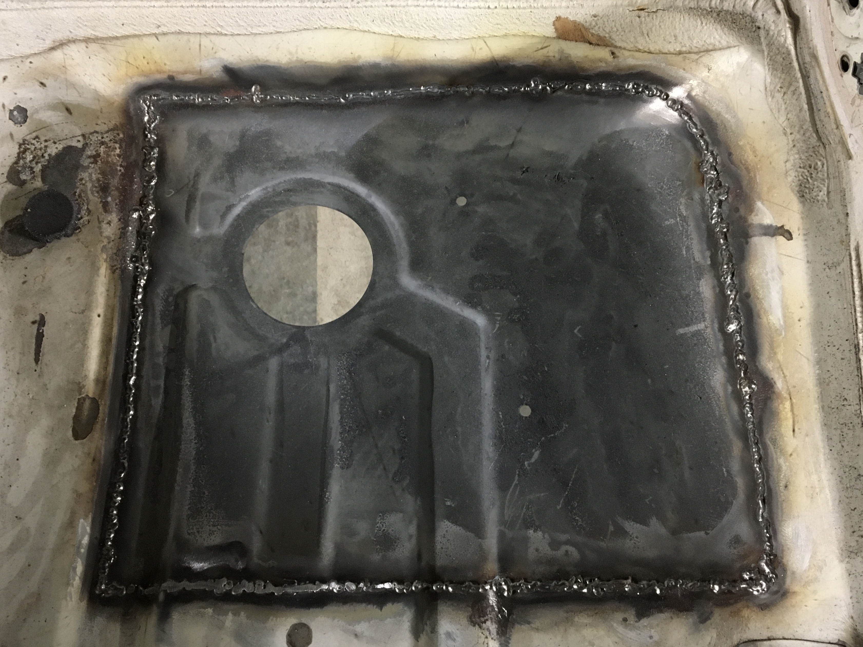

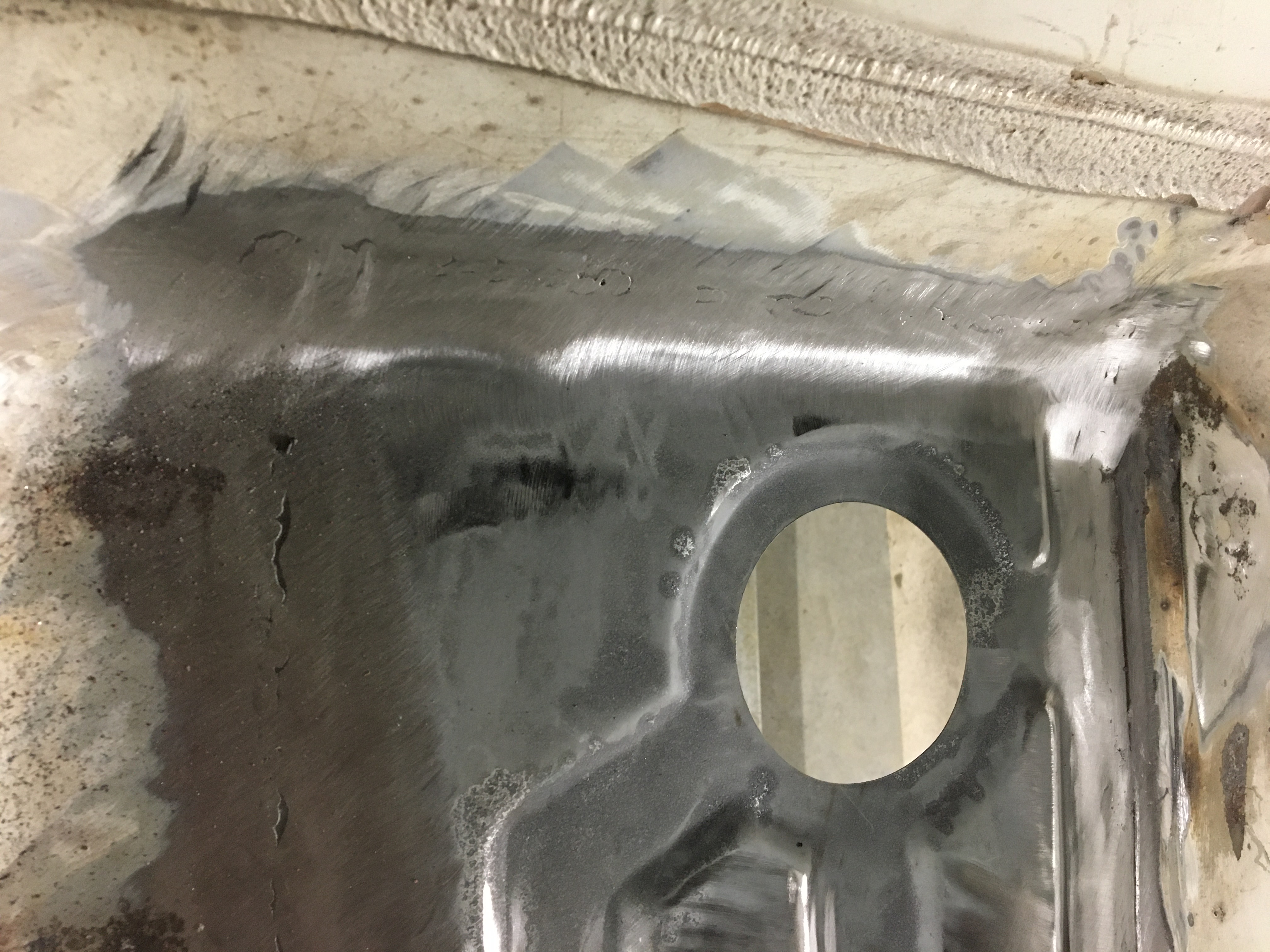

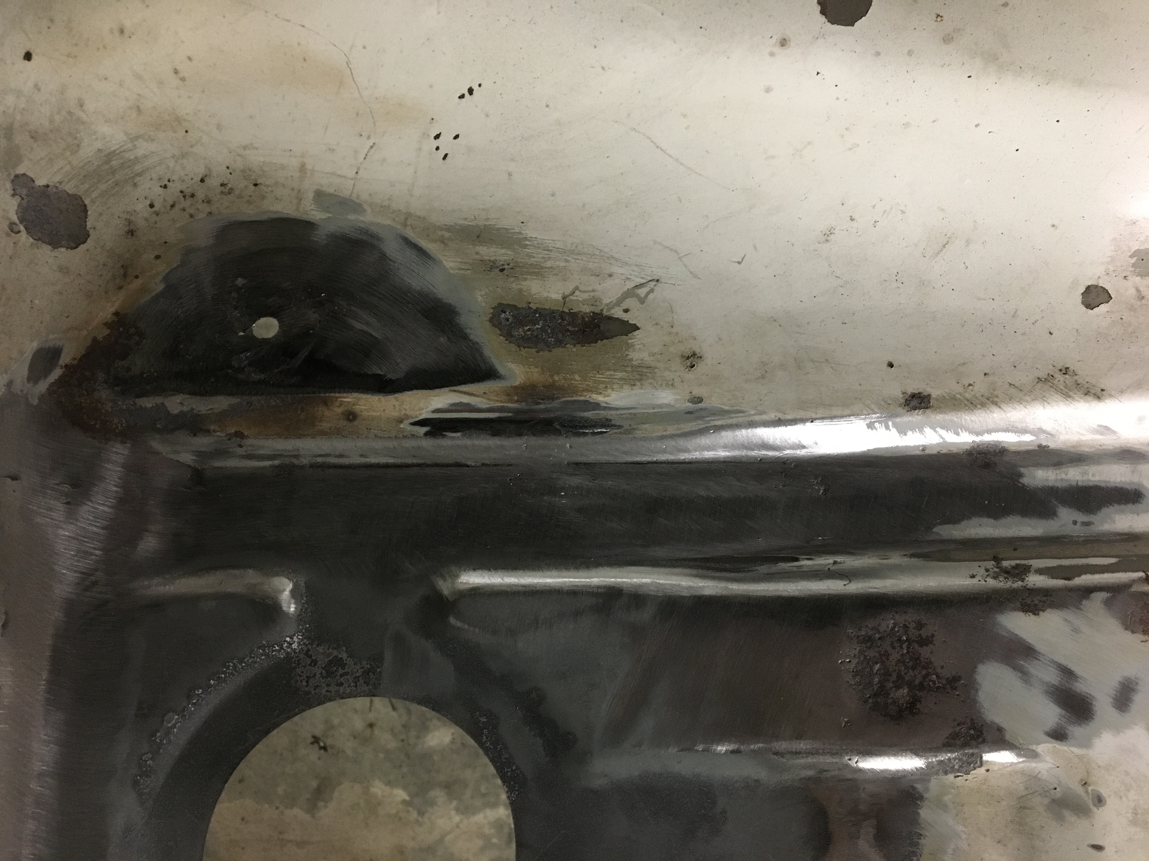

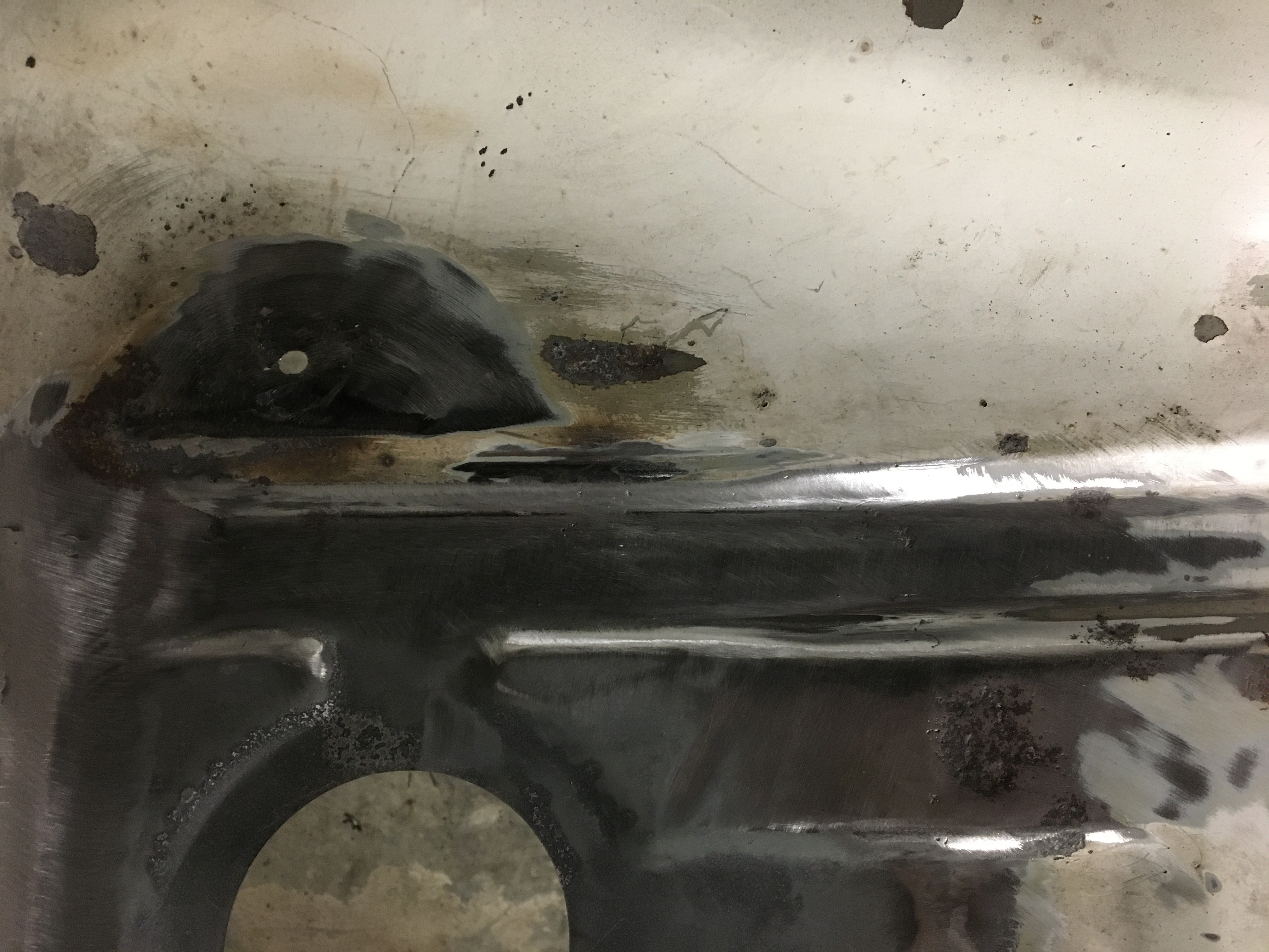

Aujourd’hui grosse journée carrosserie.
Réparation des fixations de sièges et changement des deux planchers ar. ^_^
Voilà le premier.
Voilà le résultat.

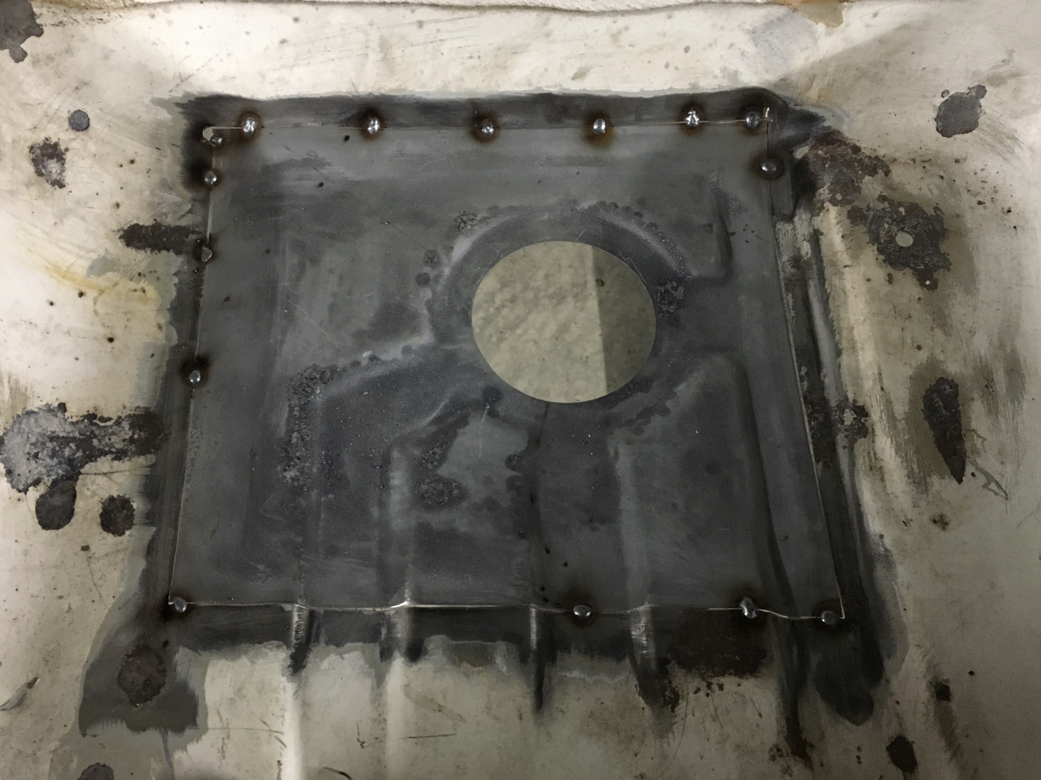

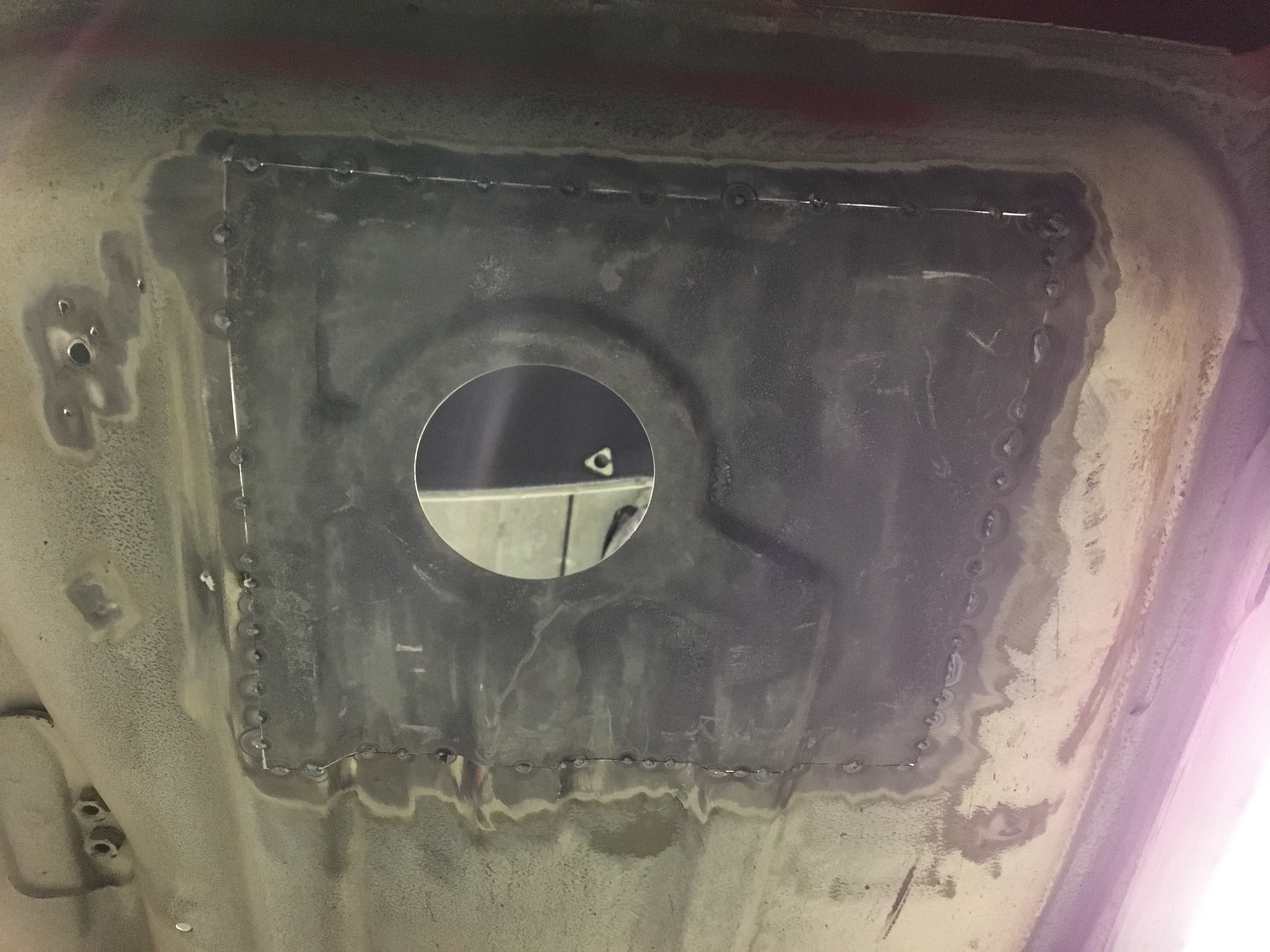

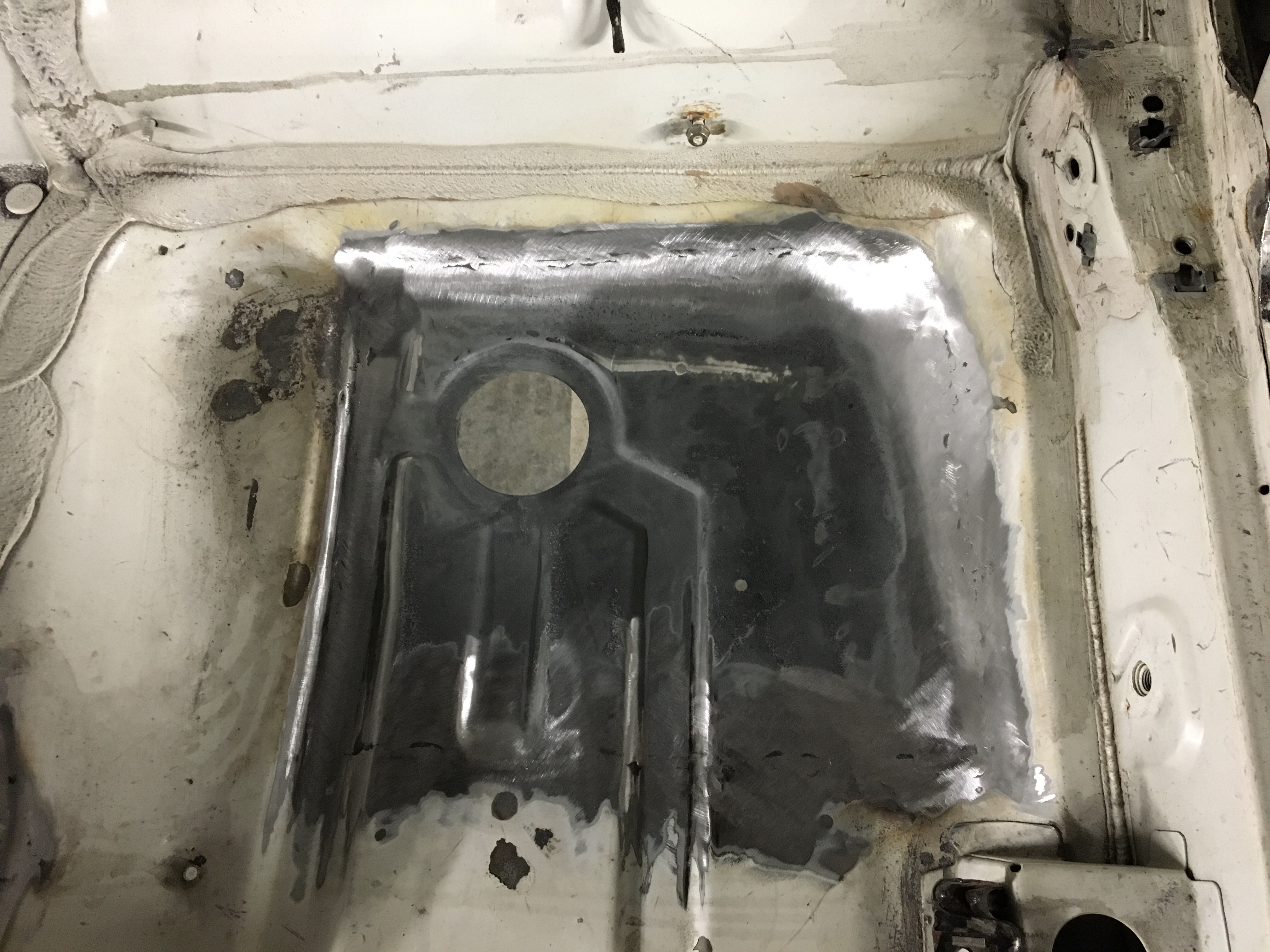

Voilà le second.
Messages : 910
Has thanked : 953 times
Been thanked : 162 times
Tu as oublié de bouché le trou au milieu :mrgreen: :jesors:
