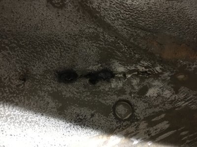

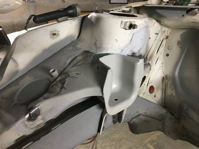

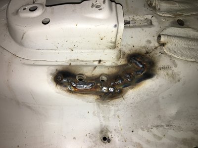

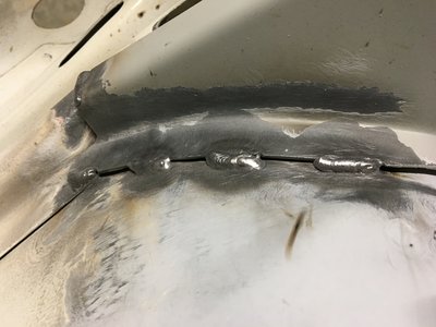

Je me creuse la tête depuis longtemps pour faire un montage efficace et 100% réversible. Mon arceau sera 100% démontable. Donc mon auto passera le contrôle sans soucis.
J’ai enfin reçut ma bouteille d’argon CO2.
J’ai donc pu remettre mon support moteur à sa place.
Je suis assez fier de mes soudures. Je le sais plutôt bien réussies pour des soudures qui resteront visibles.
Et là, je suis sur que ça a bien pris sur la caisse.
Plus qu’à retirer l’anti gravillon cramé !!
J’ai eu le temps de reprendre en partie la fixation des sièges au niveau du tunnel.
Mais voilà. Maintenant que j’ai ma bouteille pour souder peinard. J’ai plus de fil !!! Je suis degue.... :crying:

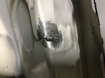

Beau boulot :ok: j'ai le meme coupe au niveau de ma tôle de frein a main , c'est déchire sur plusieurs centimètre :wacko: sinon petite question si ce n'est pas indiscret, à combien tes revenu ta bouteille d'argon et sur quel site la tu prise ? :mrgreen:

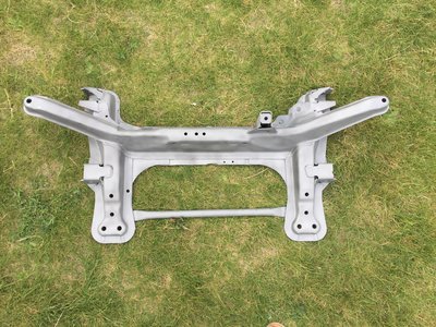

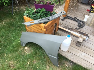

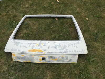

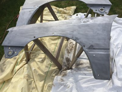

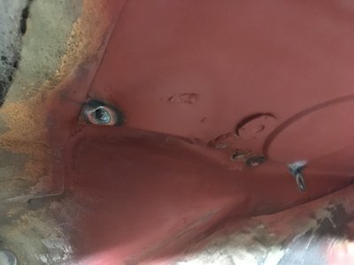

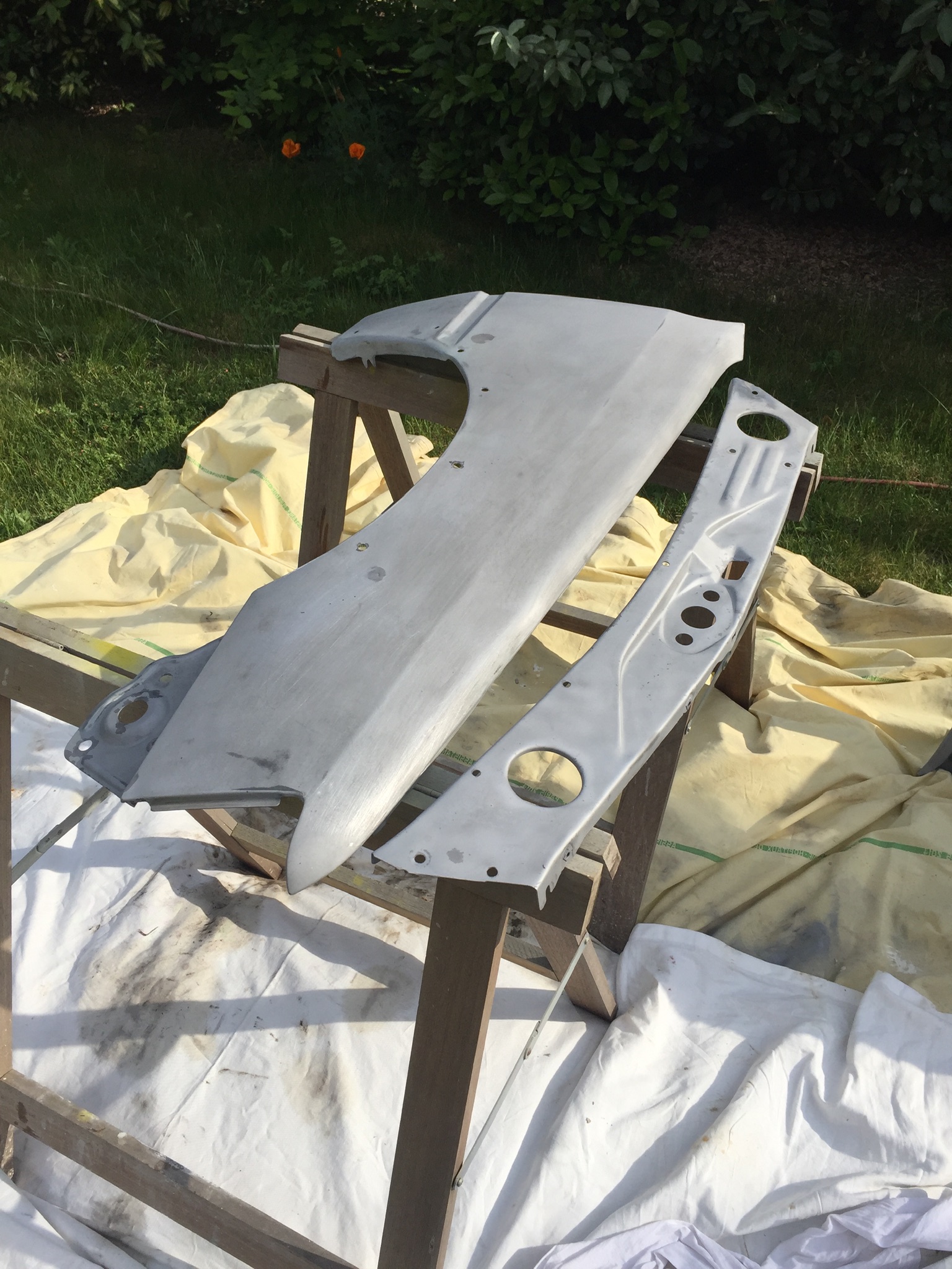

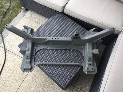

Après avoir poncé mes ailes avant, je n’étais pas sûr de ne pas passer à côté de petits points de rouille.
Alors décapage complet au boulot aujourd’hui.
J’ai aussi profité pour faire ma traverse.
Mon berceau était fait depuis un mois et demis et stocké au sec dans le coffre d’une auto.
Et mon hayon était poncé et la colle de la lunette arrière retirée.
Donc de ce soir un petit coup de diluant pour dégraisser tout ça et un peu d’apprêt phosphatant.
La couleur est bien degueux !!! Je ne m’attendais pas à ça. :ph34r:
Maintenant ça va pouvoir attendre le retour du soleil.... :mrgreen:

Tu as mis quoi comme produit pour que la rouille ne fasse pas une réapparition sur le berceau etc...
