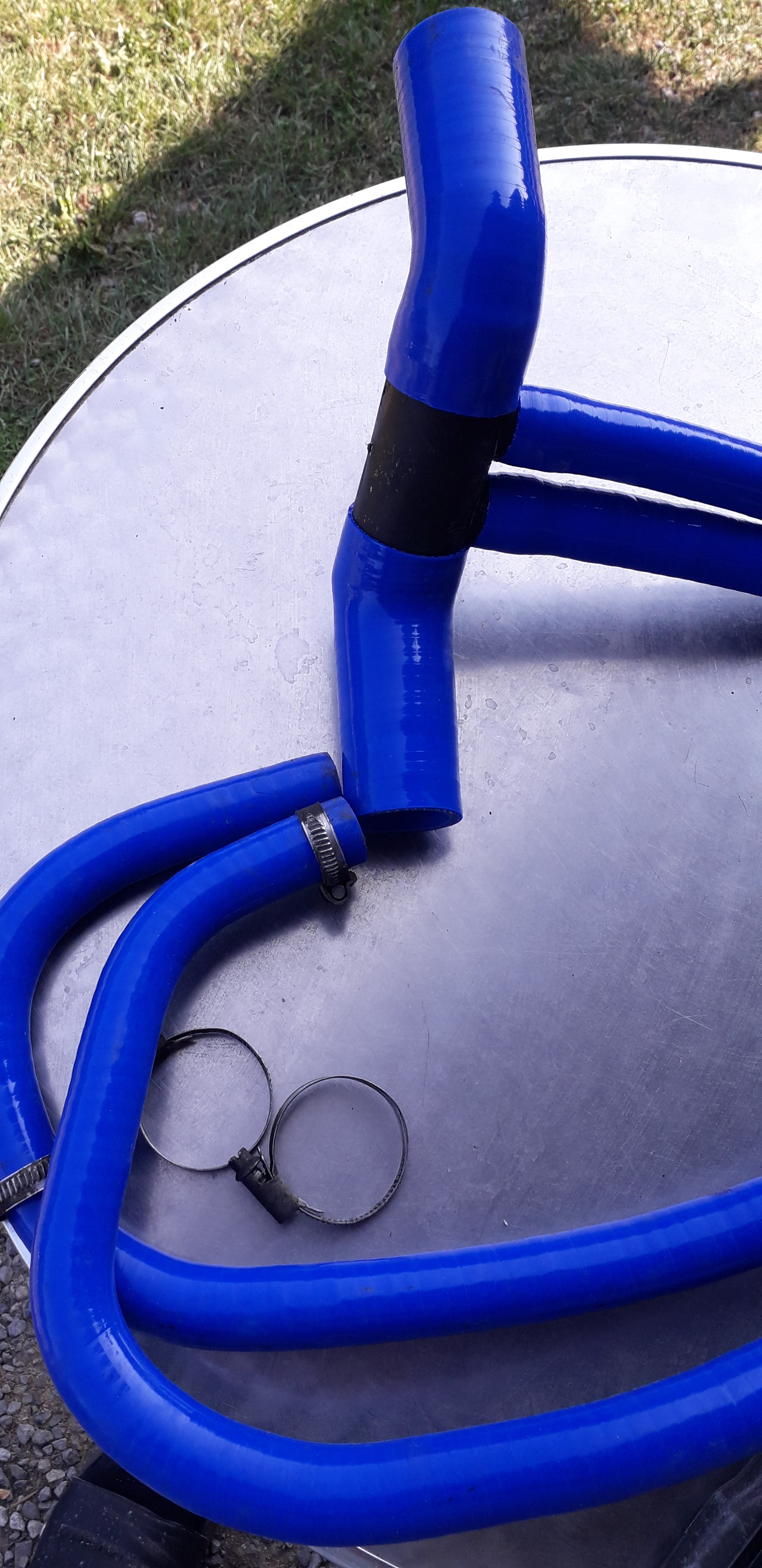

Voilà qui est fait,j'aime pas trop faire ça,c'est pas dans ma religion par contre entre estéthique et refroidissement optimal y'a point photo...
Par contre le fait de couper les deux dérivations vers modine et insérer en force faut oublier ça...la pièce en plastique comporte une belle surépaisseur au milieu autour du restricteur et ne se laissera pas enfuter dans la durit sans faire d'histoires.La diplomatie l'a emporté pour une fois... ;)
Reste à faire la même chose sur la 2ème avec cette fois-ci un jeu de durits silicones noires.
Faut que je retrouve ma boîte de colliers moi...

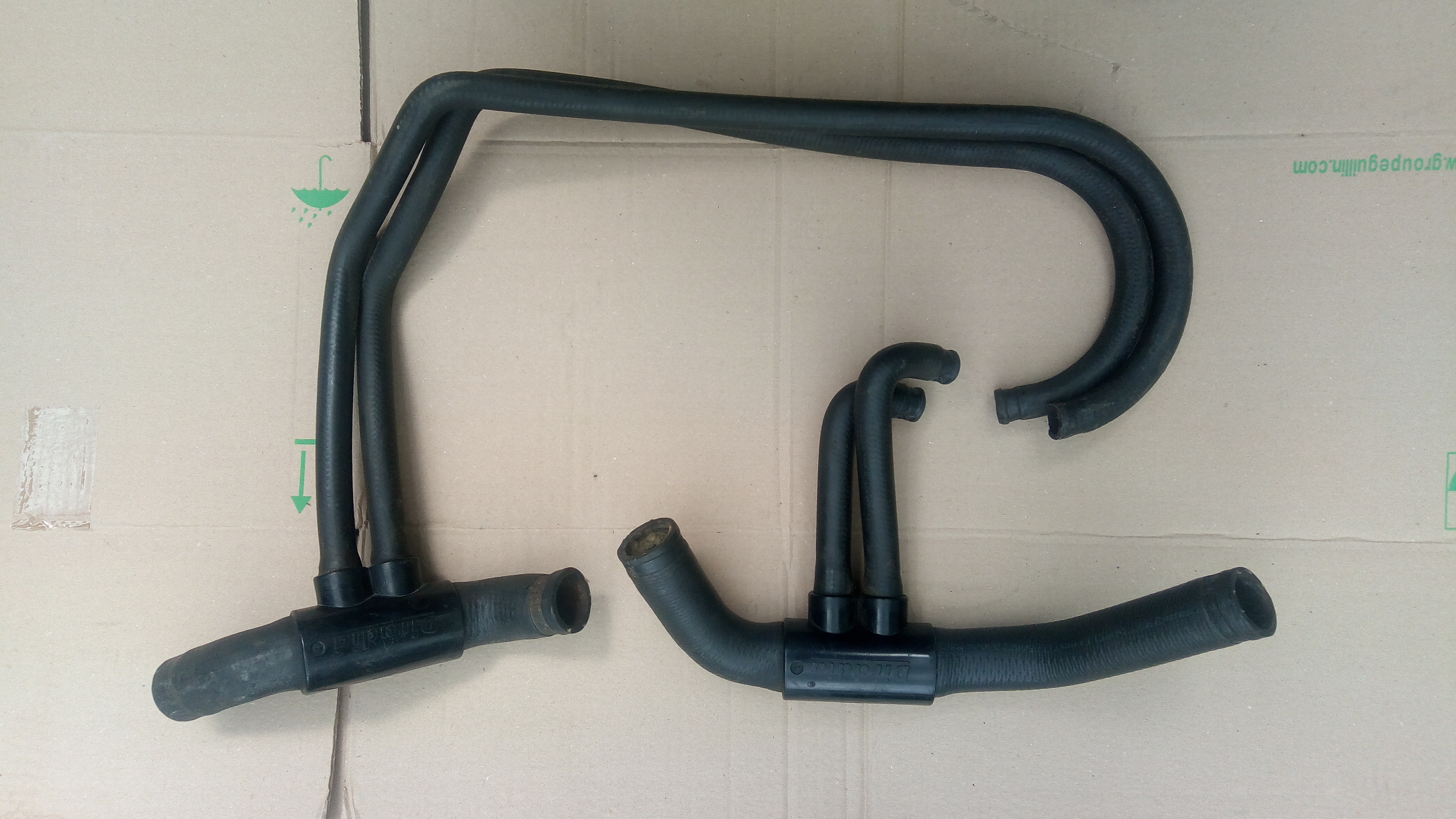

Si c’est la même chose, il fait découper le plastique extérieur, qui est un moulage qui sertit les durite sur la pieces qui fait office de restriction et qu’il faut justement récupérer. :ok:

La photo dans le message de Hutch en p1 est de moi, il l’a prise dans le topic que j’ai mis en lien. Et c’est bien une durite comme la tienne que j’ai découpé :ok:

Tout à fait,avant d'arriver à la pièce plastique qui est inserée dans la durit silicone il a fallu découper délicatement(en ce qui me concerne Dremel avec disque à tronçonner ;) la pièce visible sur ta voiture où il est écrit Kléber Industries et autre chose qui constitue la partie extèrieure du restricteur qui sertit les durits ensemble,c'est du bon plastok(ABS?)bien résistant d'ailleurs;il faut avouer que c'est de la qualité.
Une fois cette opération un peu délicate réalisée tu te retrouves avec la pièce de la photo de Jeremy;bien solide aussi qui contient le restricteur et sur laquelle tu n'as plus qu'à enfiler tes durits et serrer avec des colliers(modérément c'est du plastok quand même...)ce rôle était auparavant assuré par la pièce découpée. :ok:

Oui,malheureusement c'est inévitable.J'ai éssayé de faire une incision en longueur sur le haut de la pièce en suivant la jointure qui a du être collée à l'époque pour refermer celle-ci sur les durits et donc les bloquer.Pensant ensuite n'avoir qu'à écarter celle-ci pour que le reste s'ouvre mais comme je l'ai dit c'est de la qualité,plastok épais,solide et fichtrement bien collé du coup obligé de pratiquer plusieurs incisions pour retirer cette partie exterieure.
Dommage car si il avait été possible de la préserver;rien ne m'empêchait ensuite de la remettre sur le montage avec les durits silicone ci-dessus et éventuellement la recoller par dessus... :unsure:
