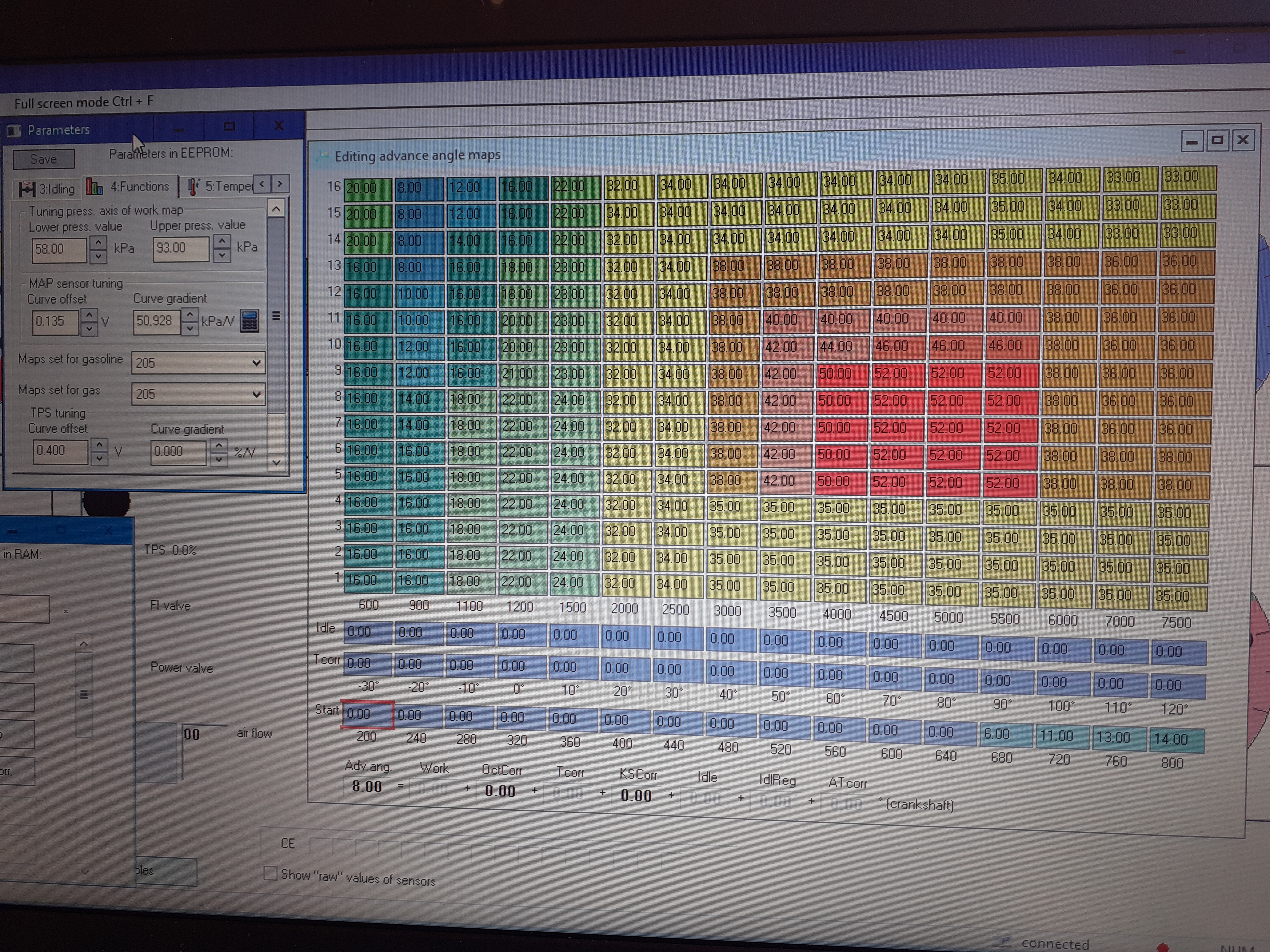

Pour ceux que ça intéresse

Ta une prise obd sur la rallye pour la brancher sur l'ordinateur
:mdr: :mdr: :mdr: :mdr: :jesors:

Non j utilise le câble de mon imprimante. <oo> :ok: et c'est vrai en plus

Grâce à ton allumeur électronique :ok:

J'ai fait une tabele sur l'ax sport je vais essyer de la trouver pour mettre ici...
