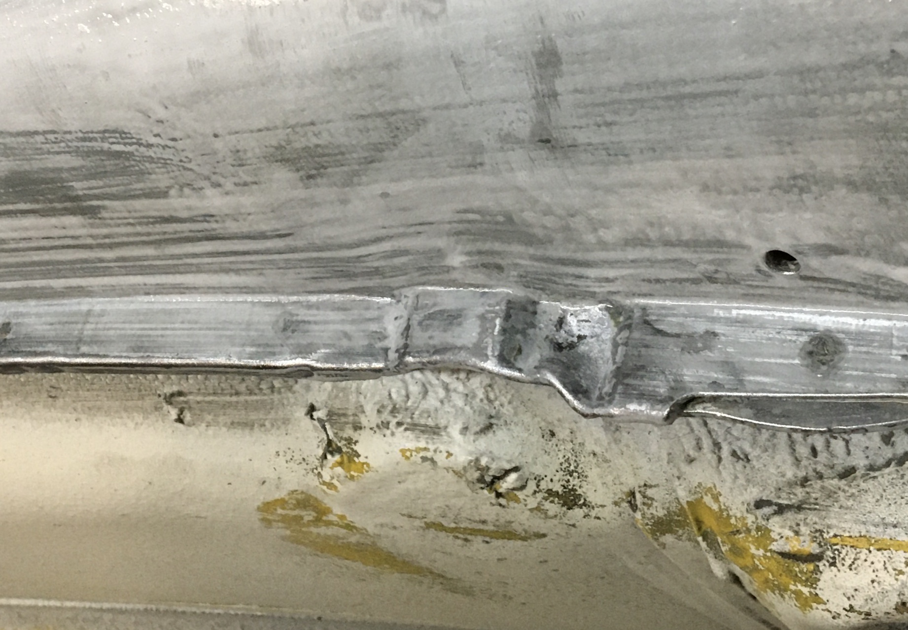

Teelck a écrit :Hier, rien de transcendant. Ponçage du compart moteur et surtout j’ai retiré tous les défauts ou aspérités des joints de carrosserie origine que je garde.
Ce sont des excroissances qui au delà d’être moches, concerne toute les saletés et empêche un bon lavage des parties pas très accessibles. :ph34r:
Genre ça.
Je l'ai fait sur ma caisse.
On y gagne du poids aussi :mrgreen:

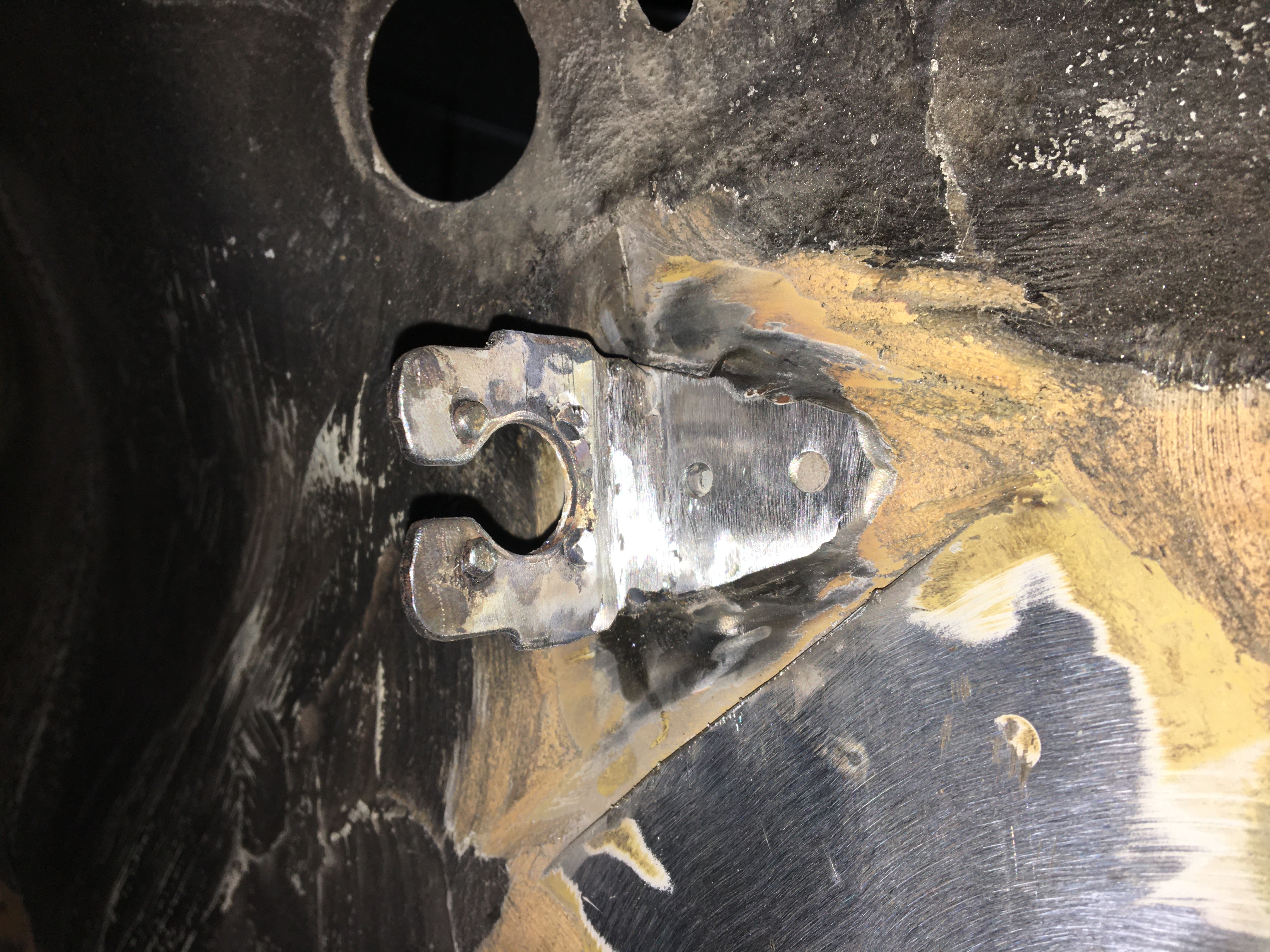

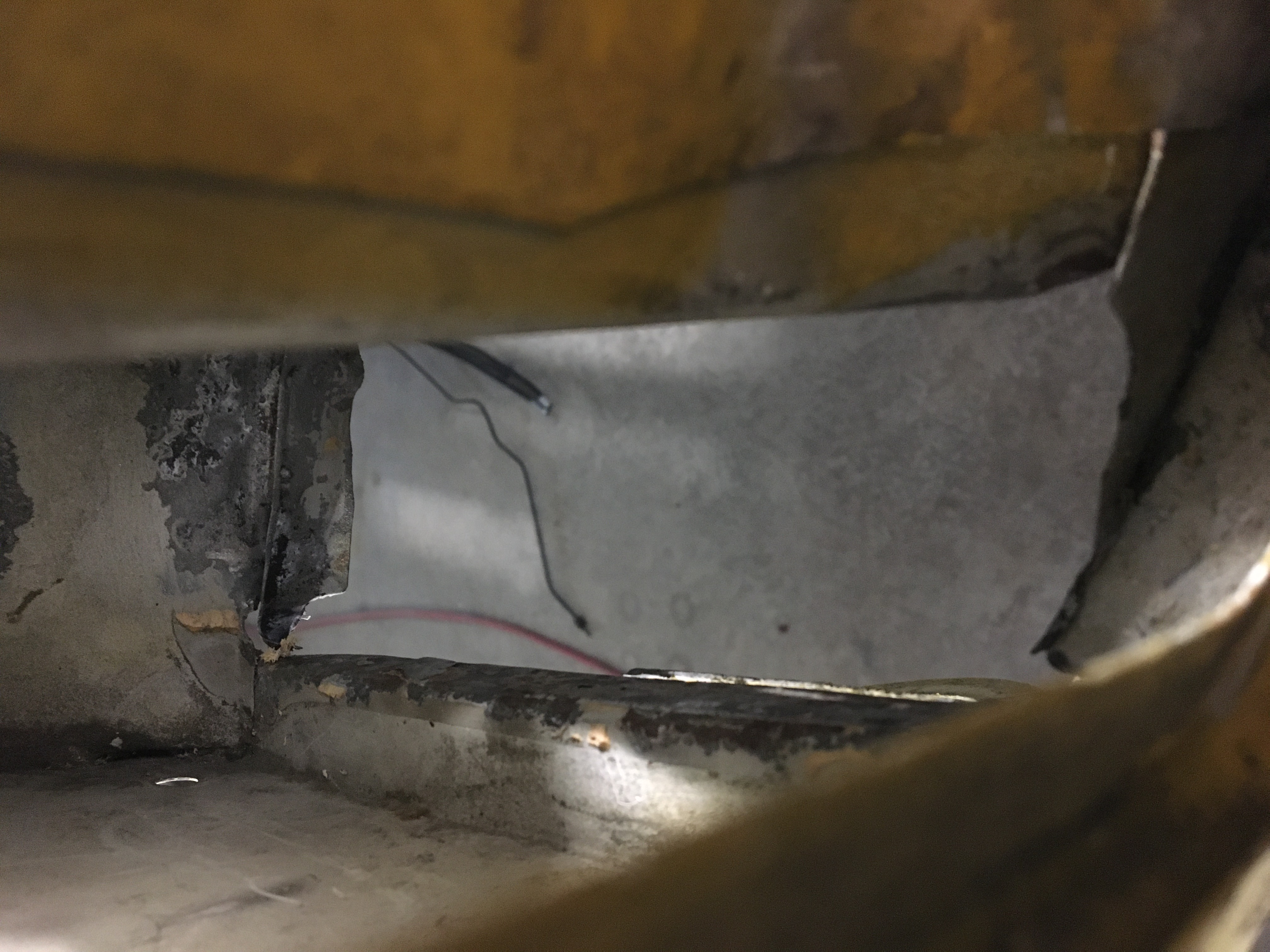

Cet aprem, j’ai essayé de gratter la rouille au maximum dans les endroits les plus scabreux de la caisse !!
A force de gratter la rouille bah ça traverse !!!
Deux trous...
C’est chaud !!! Certains endroits sont vraiment inaccessibles ....
Après, traitement à l’acide phosphorique.
J’aurais aimé sabler ces parties là. Mais si le confinement dure encore longtemps, je veux pas perdre ce temps mis à profit par ce confinement et attendre mon pistolet de sablage.
Je me suis aperçu que les pattes de fixations des flexibles de frein avant avaient été déplacé. Donc je me suis pris en main et j’ai remis la première

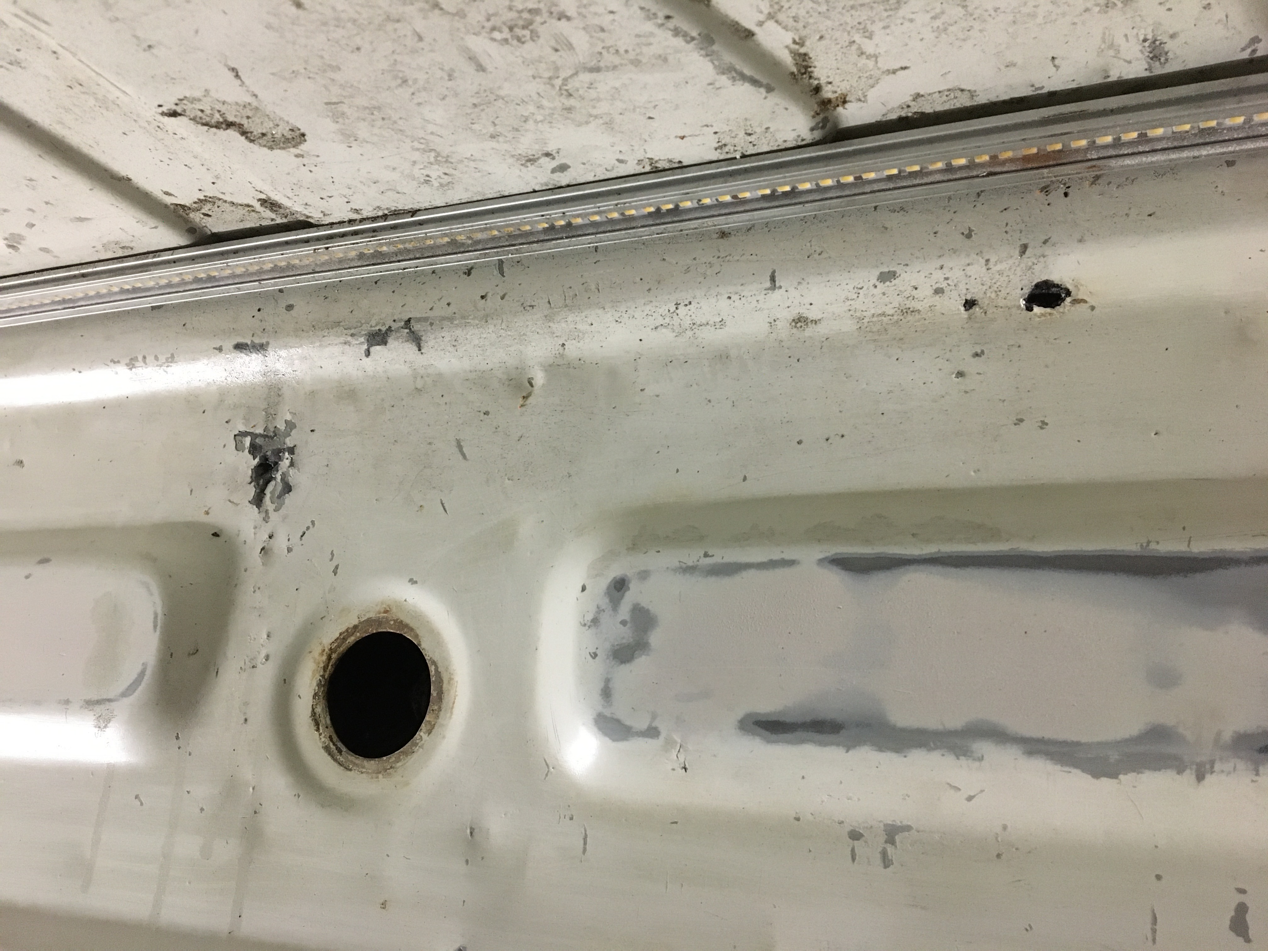

J’ai enfin trouvé de l’apprêt pour passer sur mon fond de coffre. Je l’ai pris en aérosol car je pense qu’un litre aurait été beaucoup trop si je l’avait pris en pot pistolable.

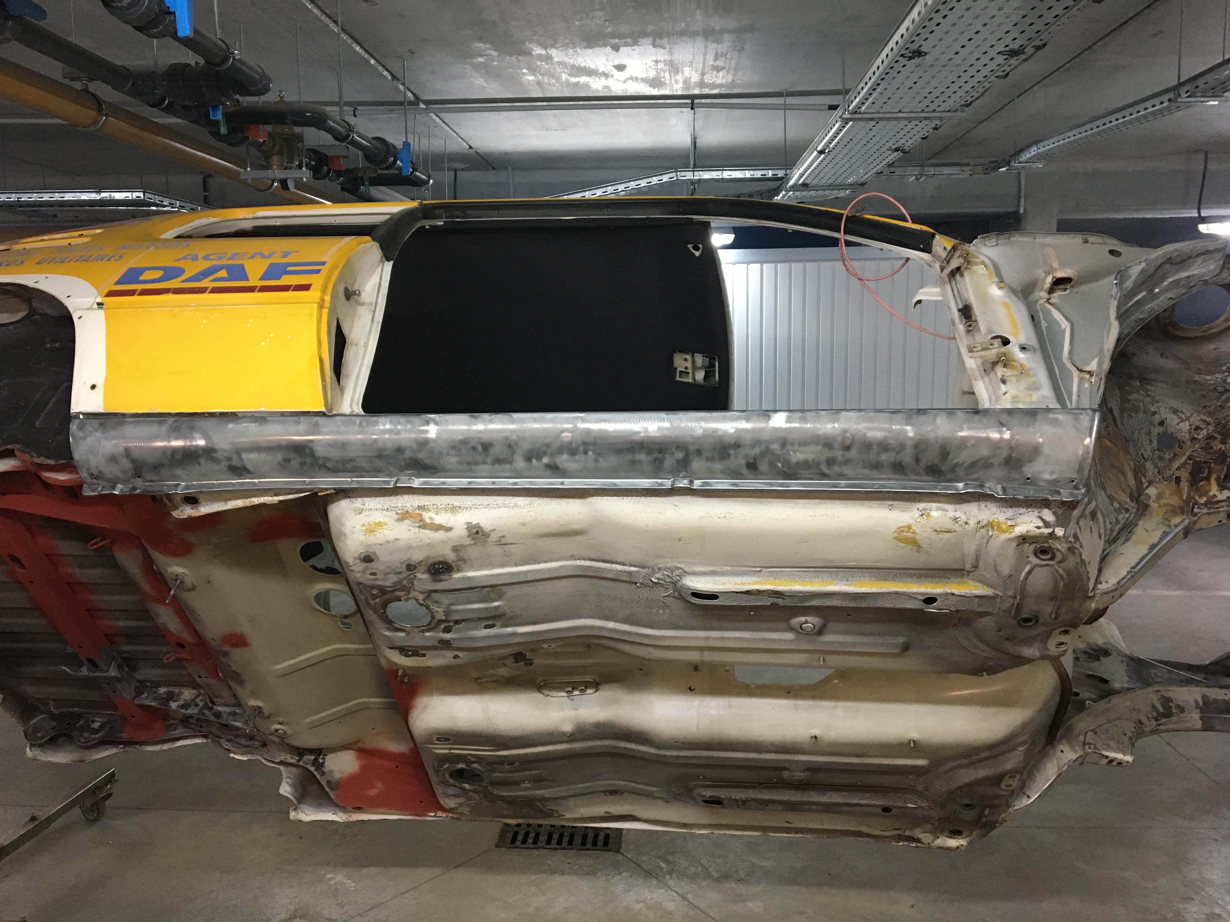

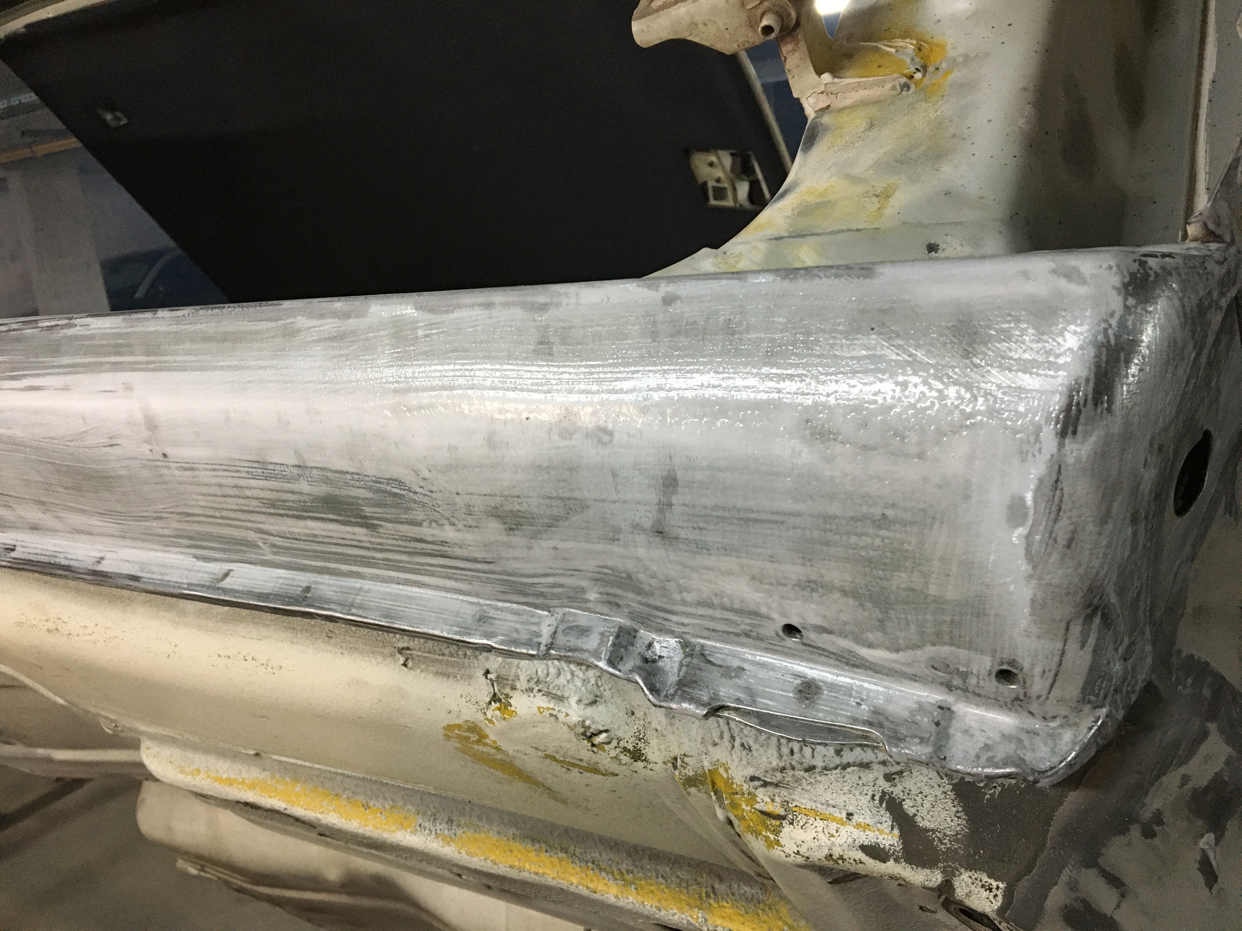

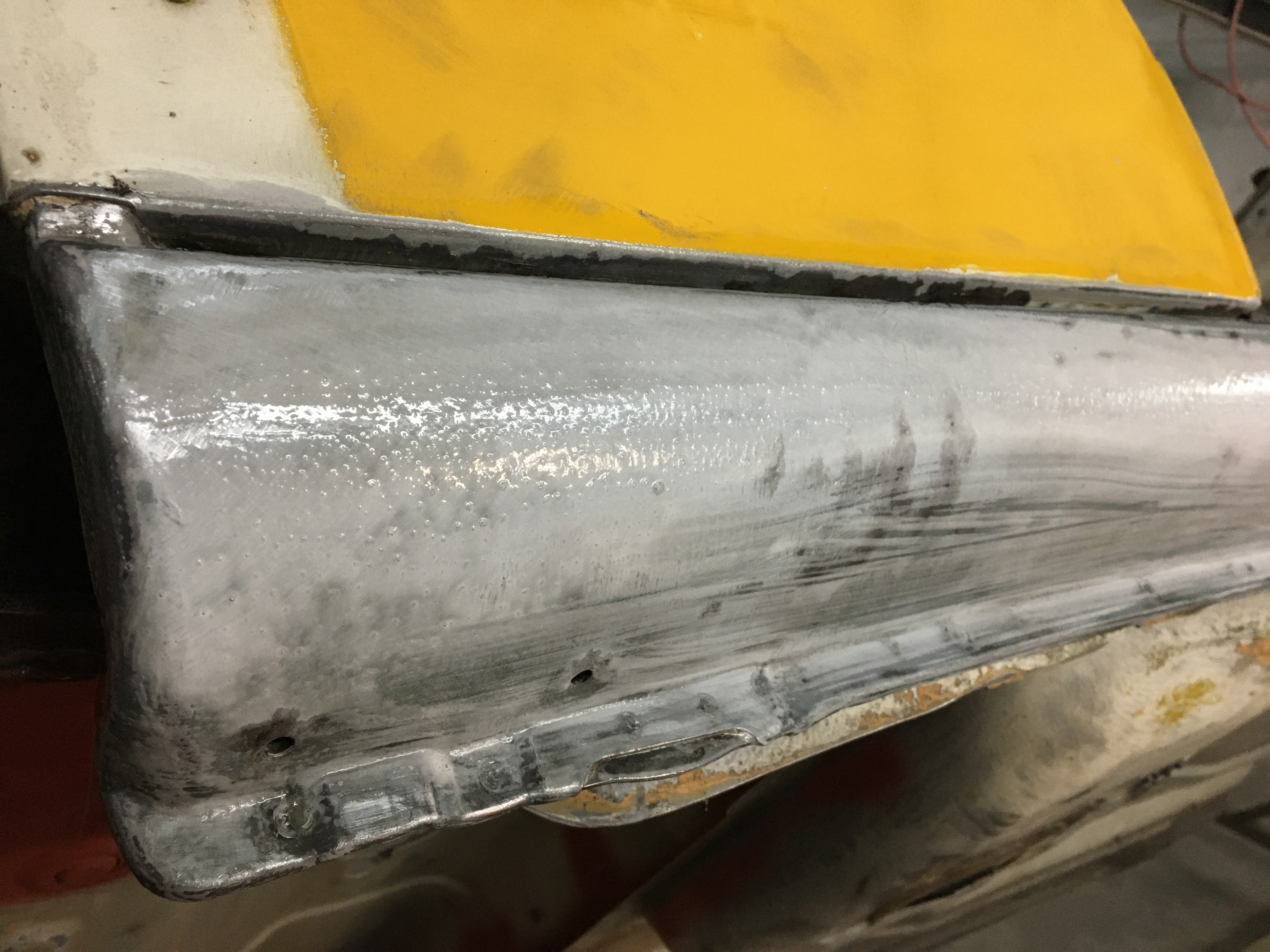

J’en ai aussi profité pour gratter mes deux bas de caisse.
Je préfère les refaites propre. Je jaune avait coulé à certain endroits, c’était pas récupérable.
Brossés et passés à la cale pour vérifier la planéité.
Un bon coup d’acide phosphorique. Ça mousse bien, c’est que ça agit. :mrgreen:
Ces tâches sont la conséquence de l’apprêt qui a cloqué sous l’anti gravillon. Pas de rouille puisque pas d’oxygène. Mais c’est une bonne chose d’avoir gratté les bas de caisse.

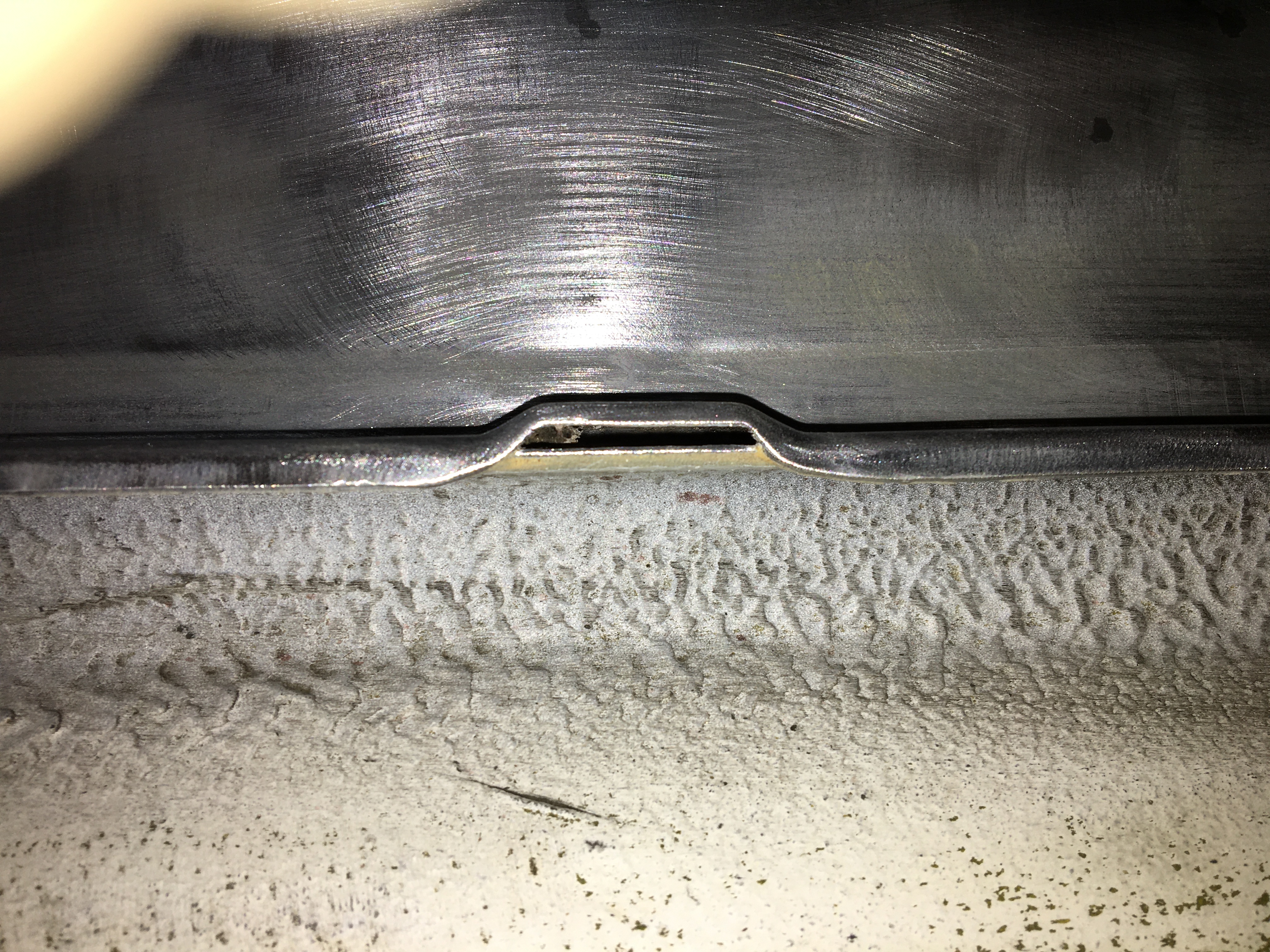

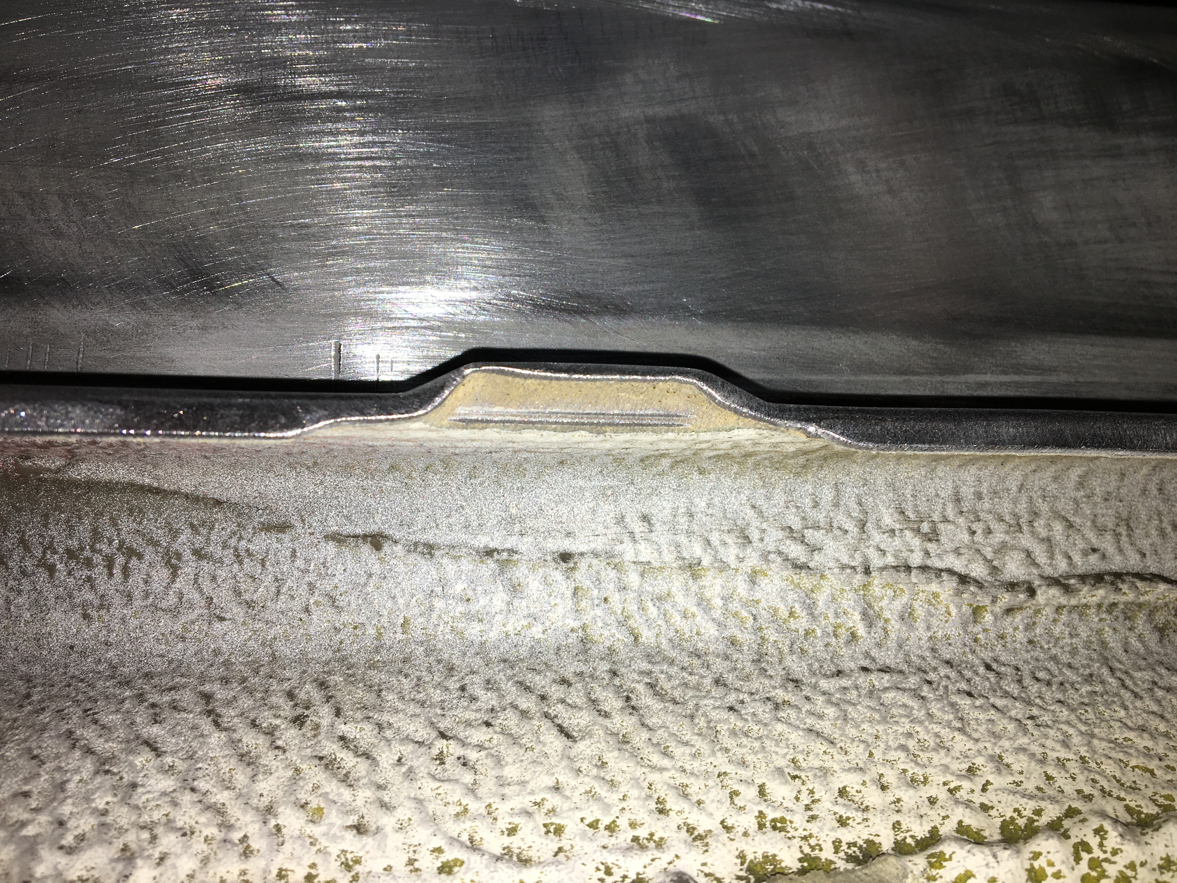

Ça c’est des évacuations pour éviter que l’eau stagne dans les bas de caisses. Si ils sont bouchés, bah ils servent à rien !!!
Alors on débouche. :p

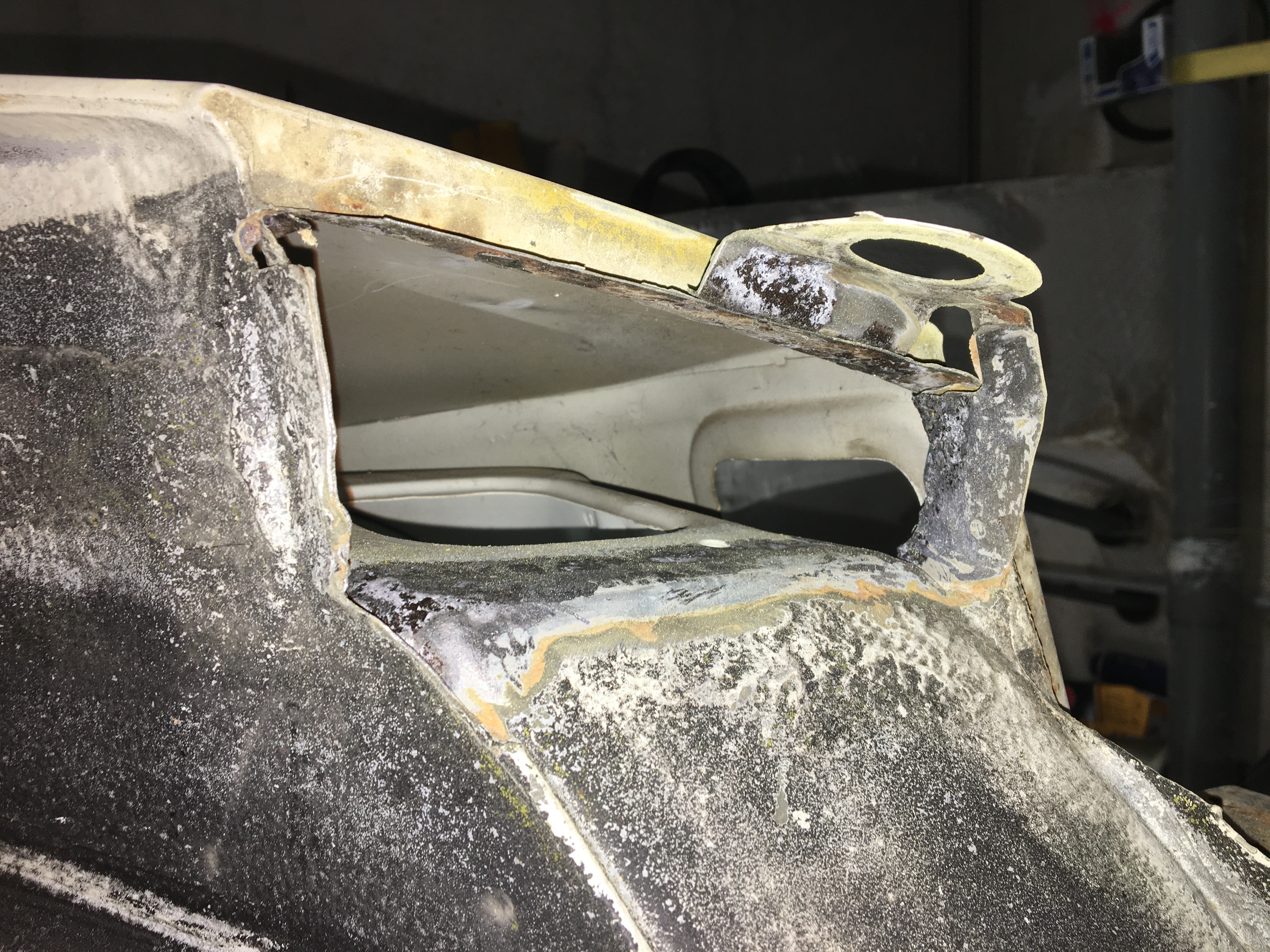

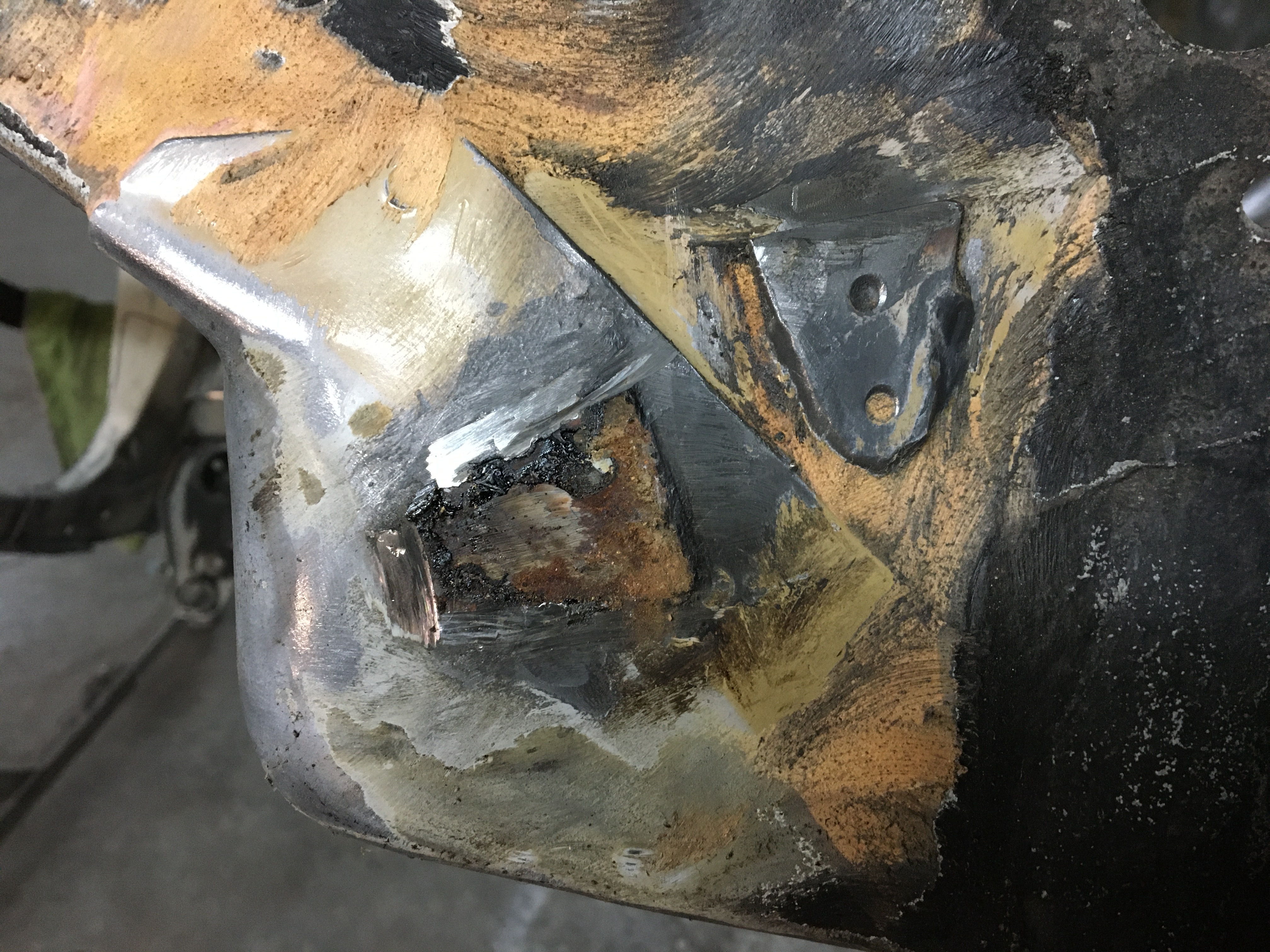

J’ai viré la partie complètement pourrie derrière le deux ar gauche.
Reste plus qu’à trouver un morceau de tôle pour refaire ça.

Tu peux m'aider à localiser ces trous d'évacuation ?
Messages : 5834
Has thanked : 697 times
Been thanked : 1012 times
jean a écrit :Tu peux m'aider à localiser ces trous d'évacuation ?
Sur les bas de caisse. Au niveau de toute la feuillure ou l’on place le cric. :ok:

J'ai regardé sur ma caisse, c'est bouché aussi et je ne pense pas que ça soit des trous de drainage, si tu laisses ça ouvert ca fera l'effet inverse tu vas avoir de la terre et toute sorte de saletés qui vont rentrer par là et fera pourrir de l'intérieur :unsure:
jeremy30
Messages : 1640
Localisation : Finistère
Has thanked : 123 times
Been thanked : 73 times
Message par jeremy30 »
Pour avoir découper et refait des bas de caisse, c’est sûr que c’est des drains, ce n’est pas boucher d’origine :ok:
Messages : 4886
Has thanked : 851 times
Been thanked : 879 times
+1 :)
Messages : 21639
Has thanked : 1677 times
Been thanked : 1233 times
Je me souviens en avoir débouché un vers le pied milieu... De l'eau est bien sortie !
Elle rentre par les bouchons fendus qu'on trouve sur les passages de roue.
