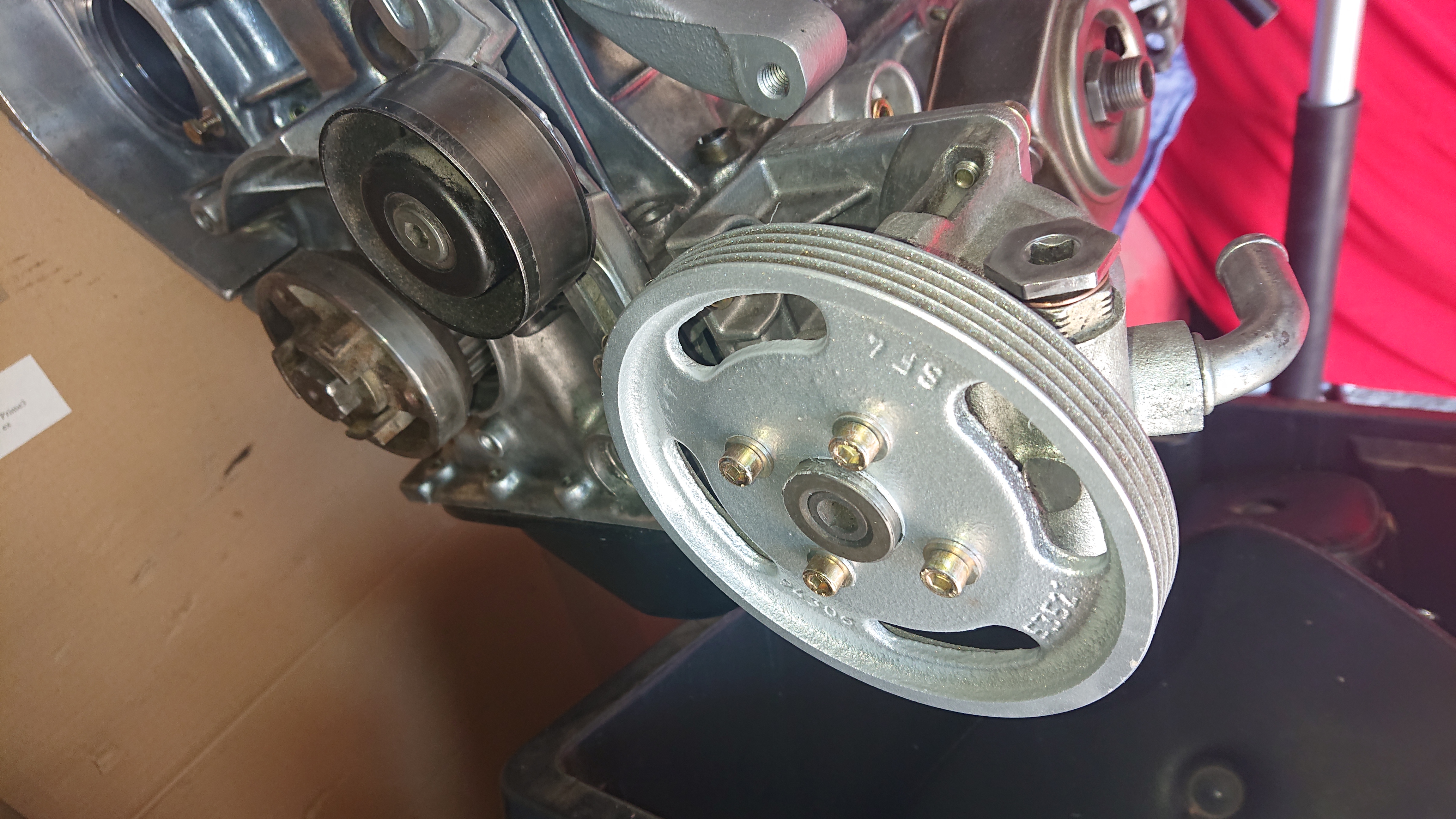

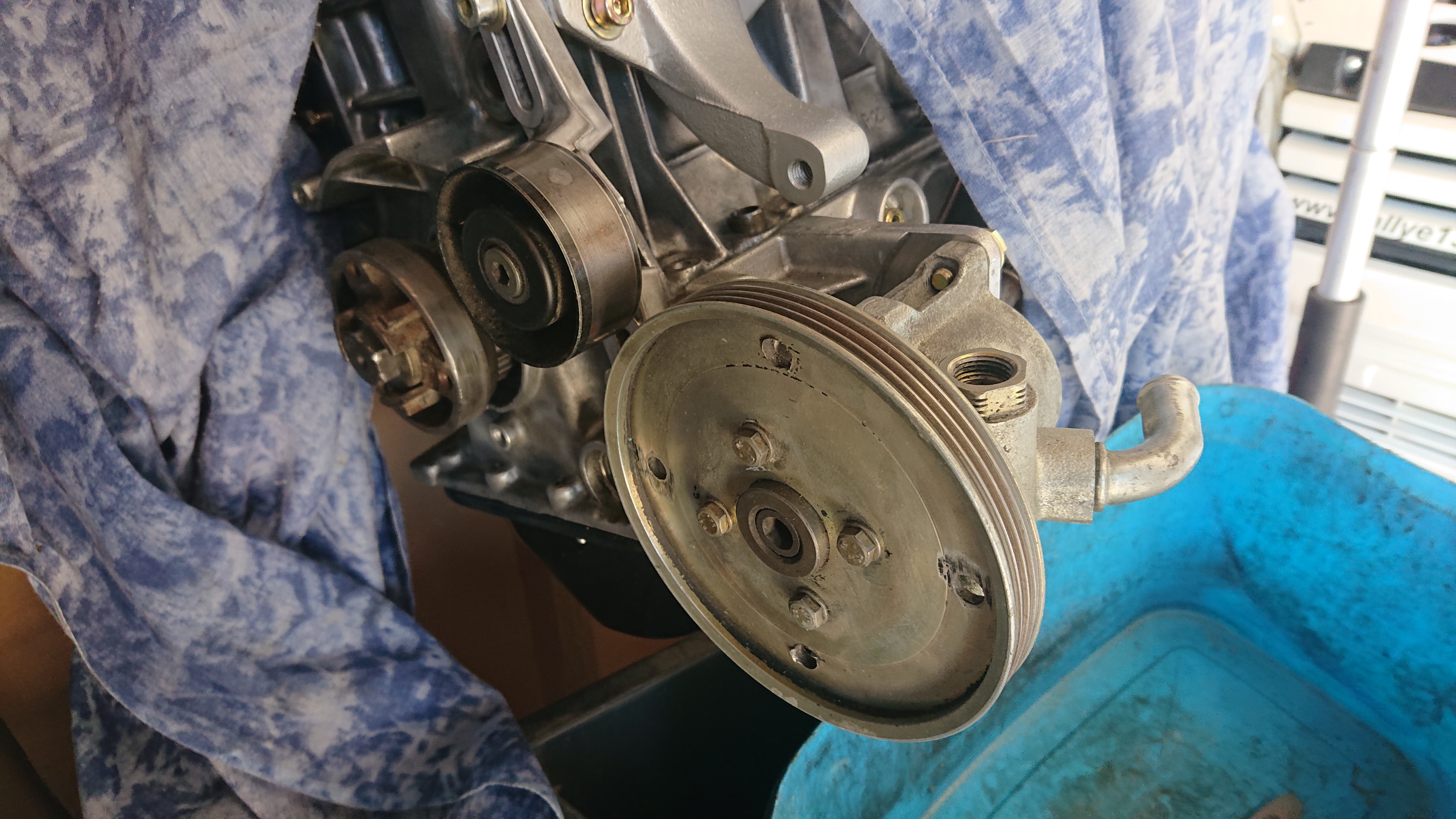

Re: Ma 205Rallye 1991 (GrA)
Montage à blanc d'une pompe de DA de GTI (poulie plus grande que celle de 106 actuellement montée sur l'auto), ça passe avec mon système de tension :ok:

jean-luc13 a écrit :Montage à blanc d'une pompe de DA de GTI (poulie plus grande que celle de 106 actuellement montée sur l'auto), ça passe avec mon système de tension :ok:
C'est pour faire tourner moins vite la pompe ? :unsure:
Messages : 13490
Has thanked : 467 times
Been thanked : 1113 times
olivF2000 a écrit : C'est pour faire tourner moins vite la pompe ? :unsure:
Oui ;) ( :wacko: je me suis déjà fait avoir une fois maintenant j'assure :mrgreen:) et accessoirement c'est vraiment celle qu'ils utilisaient à l'époque :ok:

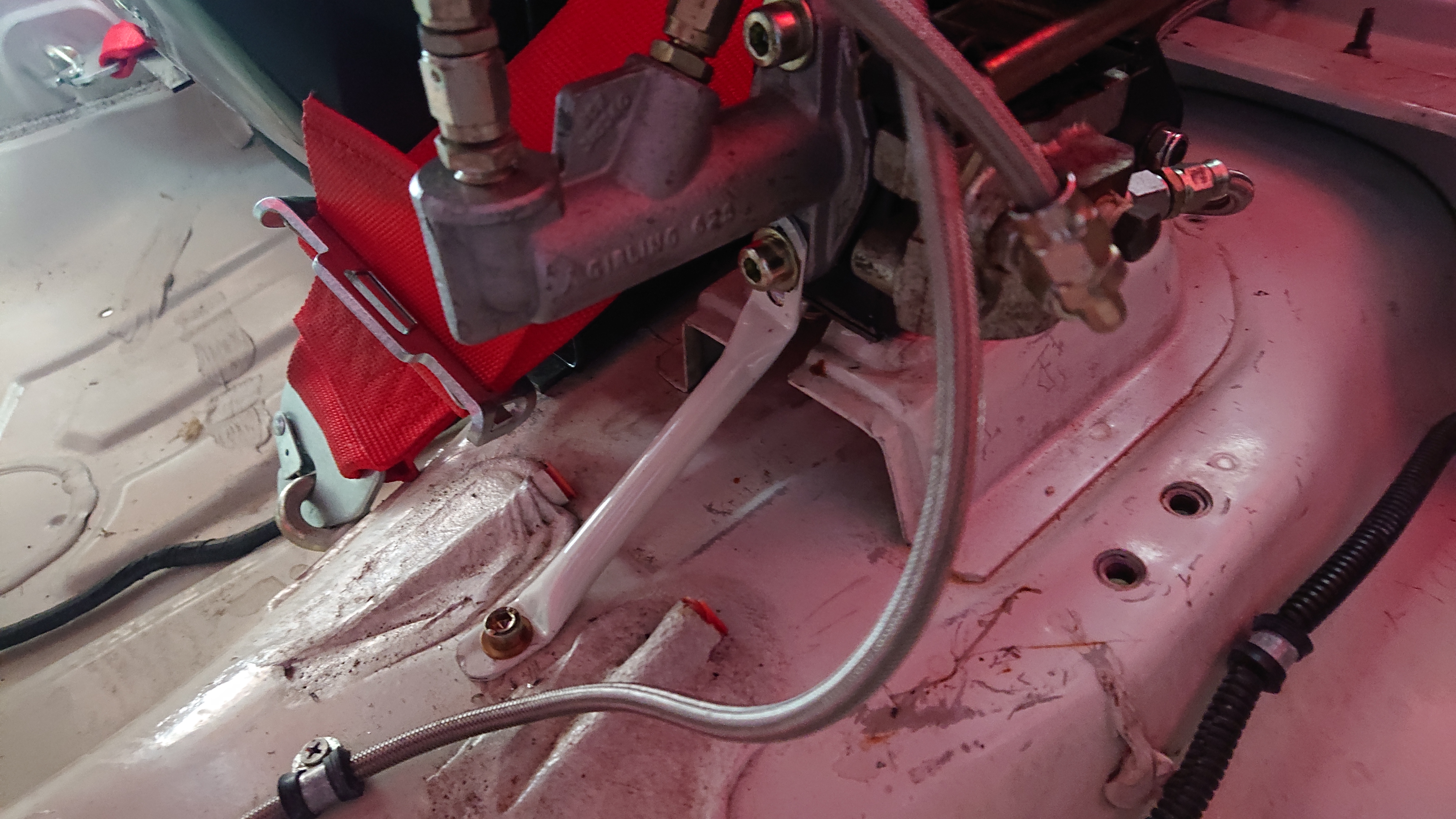

En attendant, encore un peu de bricolage aujourd'hui : j'ai trouvé dans mon stock de pièces une poulie de DA 40 gr plus légère, c'est toujours ça de pris :ok:
J'ai aussi fabriqué vite fait un petit renfort pour le FAM hydraulique, je l'ai fixé légèrement en pré contrainte du coup, je n'ai plus l'impression de tordre le support en le tirant ! :mrgreen:

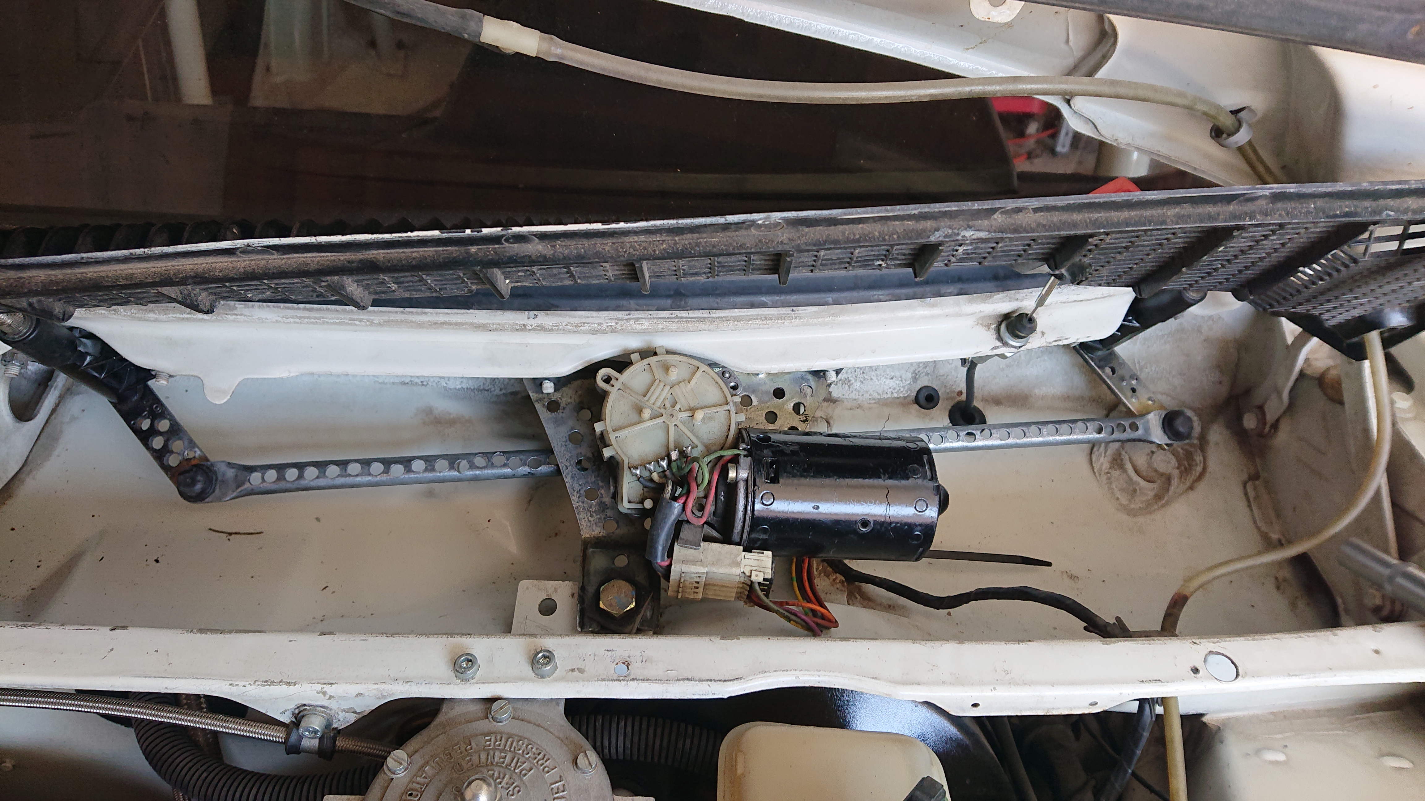

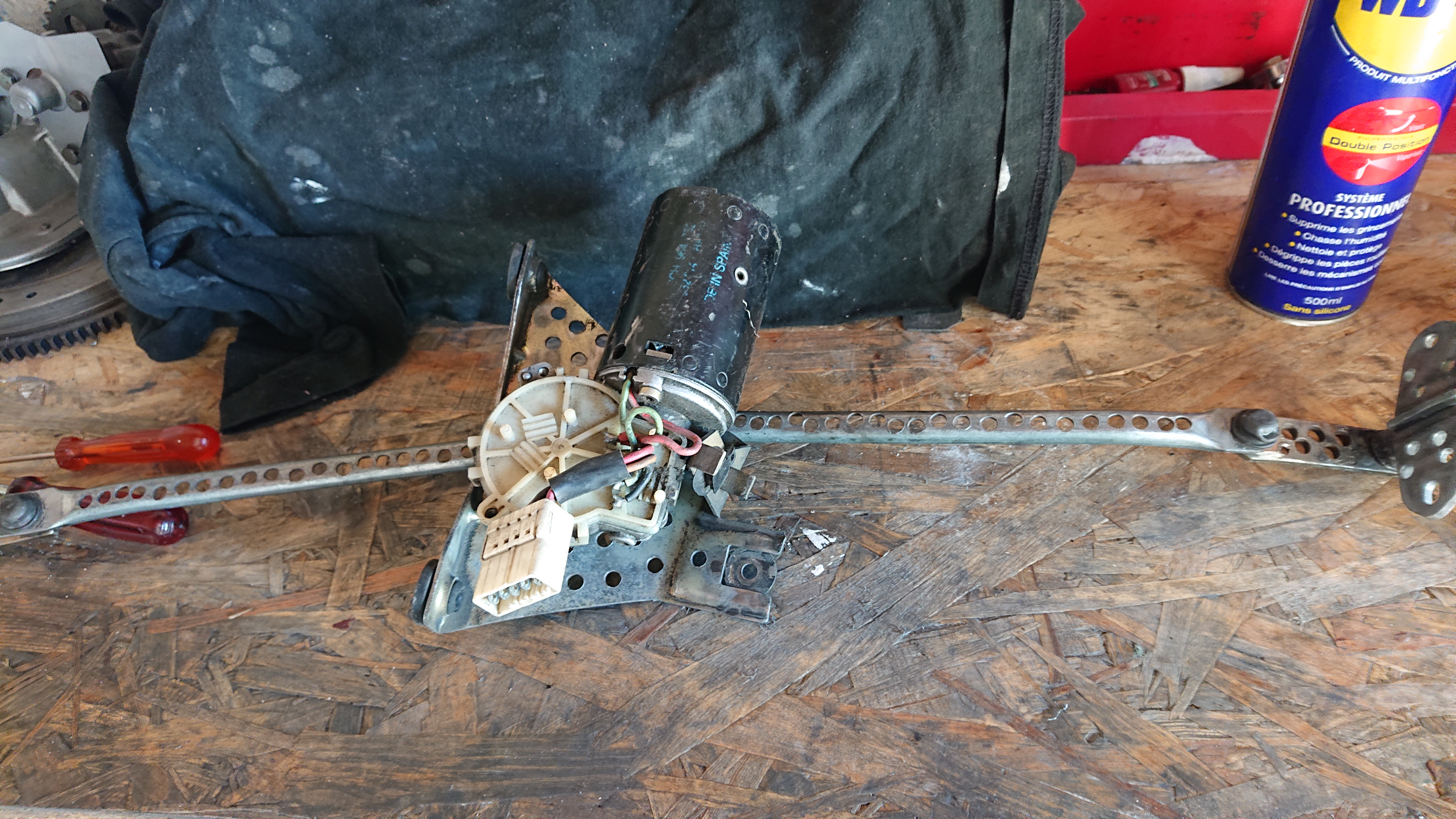

Notre ami Philou 26 m'avait donné il y a quelques temps un mécanisme d'essuie-glace glaces allégé :mrgreen:, je me suis décidé hier à le monter :
