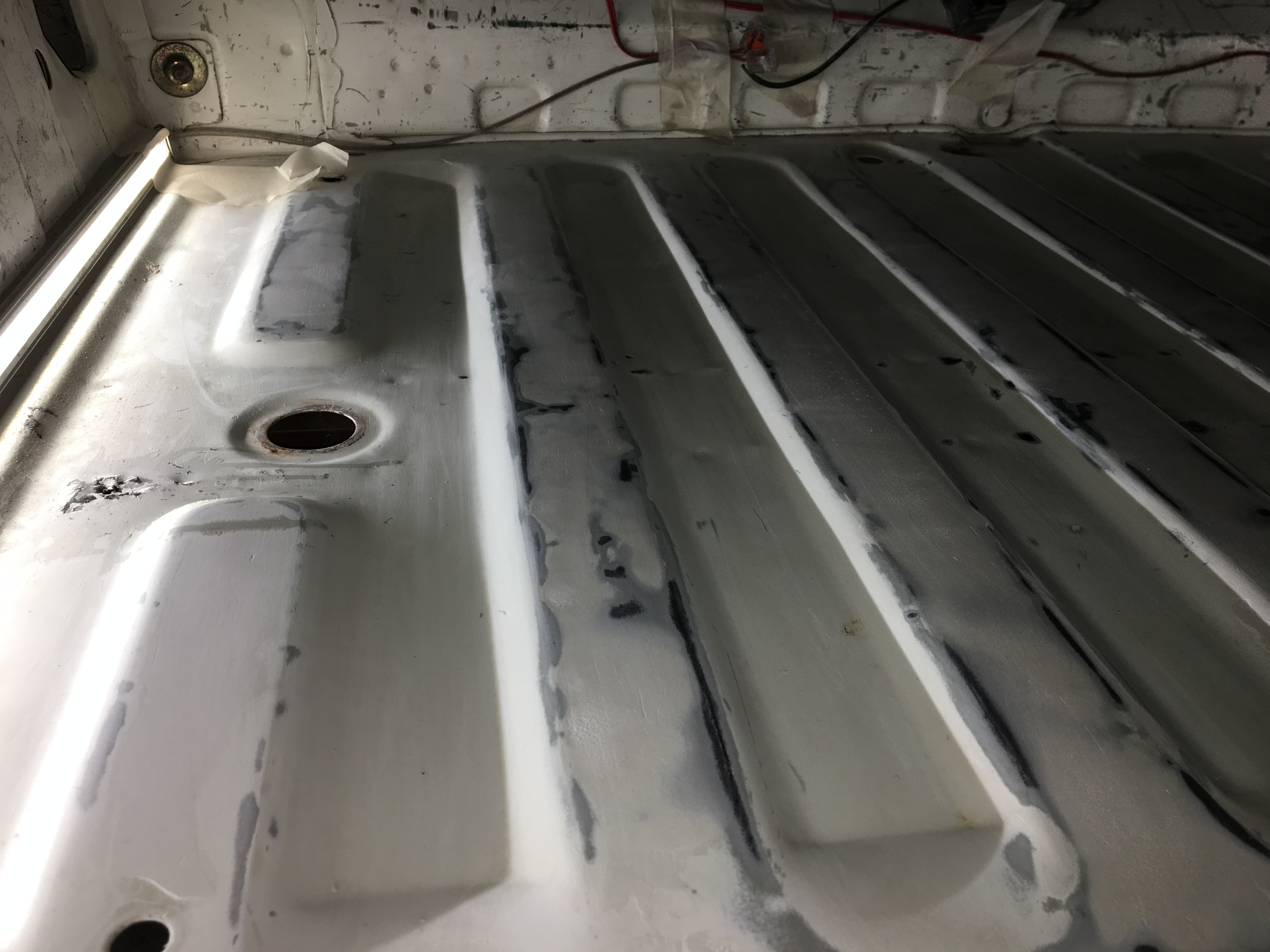

Faudra quand même jouer du mastic. Mais je suis plutôt satisfait. Il revient de loin ce plancher !!!
Je bosse en lumière rasante
Une barrette de led en haut et une en bas.
Reste juste trois rangés à faire.

Une aprem complète pour faire les 6 premières rainures....
C'est chaud parce qu'il y a u ne traverse en dessous. Pas facile de redresser a cet endroit là... "_"

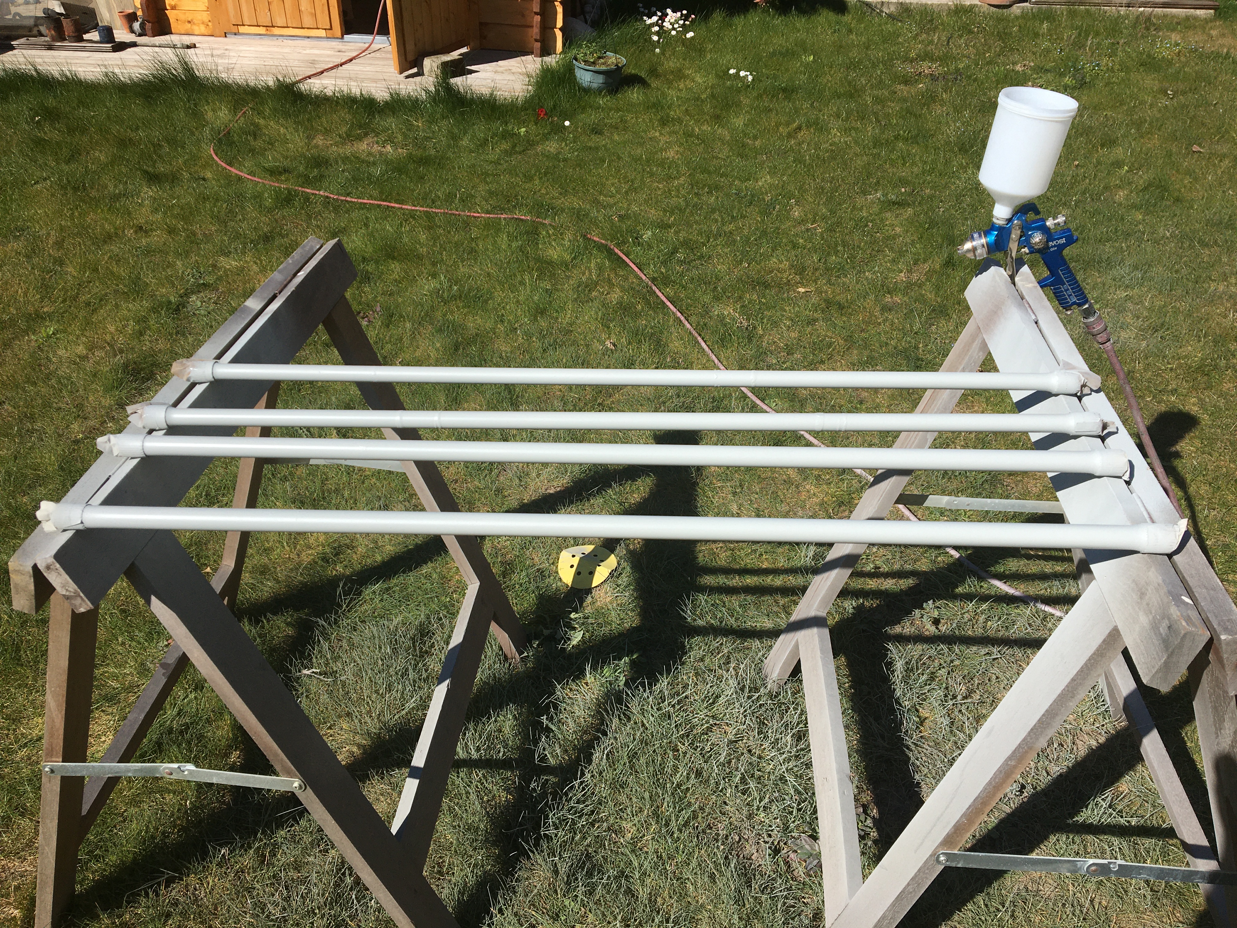

Ce matin, essais de mise en apprêt de qqs pieces.
Pression compresseur Max 2,5 bar OK
Buse pistolet de 1,6 OK
Voilà le résultat.
4 barres de torsion. 2 en 19 et 2 en 21.
Un support moteur mis en apprêt avant de la souder sur la caisse.
Et 2 socles de levier de vitesse.
Je savais pas quoi faire alors j’ai fait ça !!! :mrgreen:

Hier j’ai fait une petite passe de mastic sur le fond de coffre. Ça sent bon déjà.... <oo>

Sur les pièces à souder, il faudra redecaper :crying: apparemment il faut de la peinture cuivrée dans les zones de soudage :unsure:
Messages : 6532
Has thanked : 753 times
Been thanked : 1114 times
olivF2000 a écrit :Sur les pièces à souder, il faudra redecaper :crying: apparemment il faut de la peinture cuivrée dans les zones de soudage :unsure:
Oui biensur qu’il faudra décaper un peu.
Mais le support moteur, une foi en place, est une pièce compliquée et difficile d’accès pour une mise en peinture correcte. Donc faire une première prépa est gage de sérénité !! ^_^ :ok:

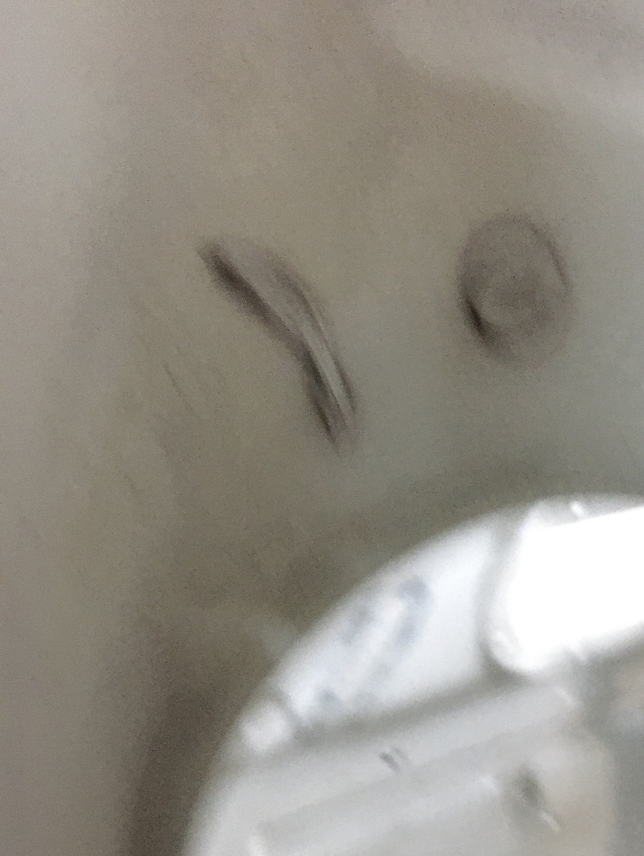

Hier, rien de transcendant. Ponçage du compart moteur et surtout j’ai retiré tous les défauts ou aspérités des joints de carrosserie origine que je garde.
Ce sont des excroissances qui au delà d’être moches, concerne toute les saletés et empêche un bon lavage des parties pas très accessibles. :ph34r:
Genre ça.
J’élimine et je ponce derrière pour un bel aspect. B)
C’est pas ouf mais je préfère !! :mrgreen:
Ce matin, avant de commencer sur la caisse.
Un petit coup de 400 à sec sur les deux barres de torsion en 21. Puis peinture.
Résultat clean. B) C’est bien tendu. <oo>
