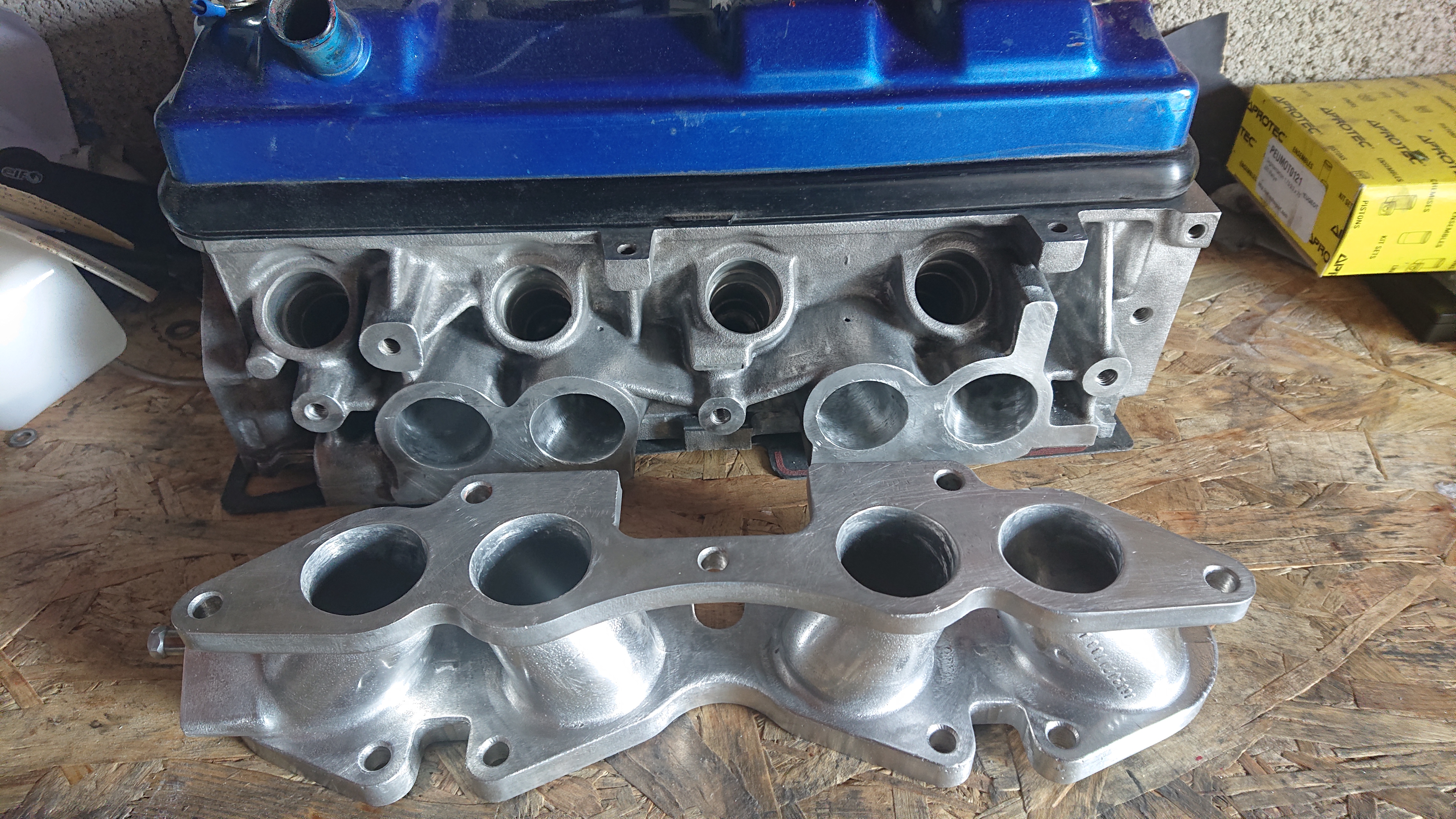

J'ai repris le travail sur la pipe d'admission,
1er conduit fait à droite , il y a effectivement pas mal à gratter pour être au même diamètre que la culasse
Après quelques heures de travail, c'est enfin terminé !

Tu as agrandi de combien les trous ?
Membre du Var Auto Sport .
- Messages : 13516
- Has thanked : 485 times
- Been thanked : 1121 times
Re: Ma 205Rallye 1991 (GrA)
Je n'ai pas mesuré le diamètre avant mais là, je suis à 35 mm.
Je dirais env 4mm sur le diamètre
