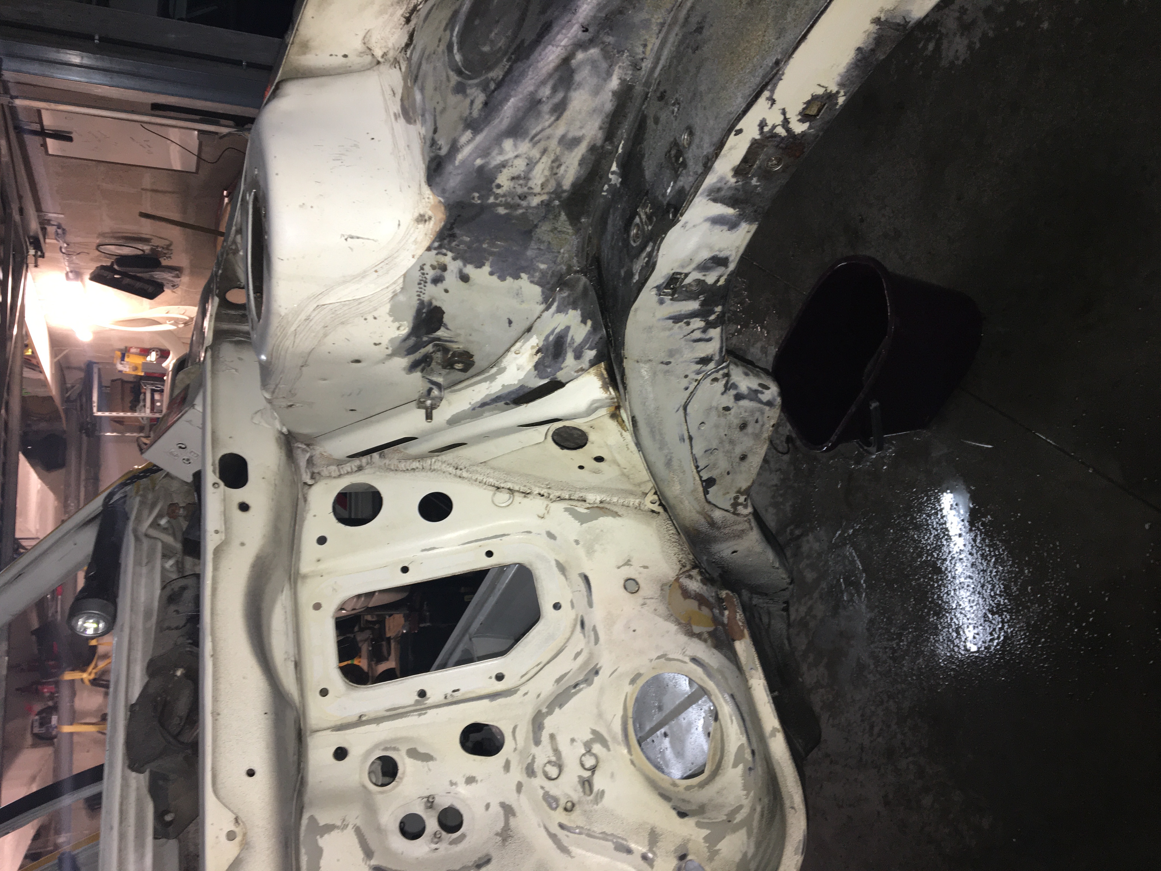

Je sais même pas par quel bout commencer.
Il faut dégraisser complètement le compart. Le mazout a jeté du gras partout !!!
Heureusement le réservoir est plein de gasoil, pour un premier passage ça ira très bien. :mrgreen:

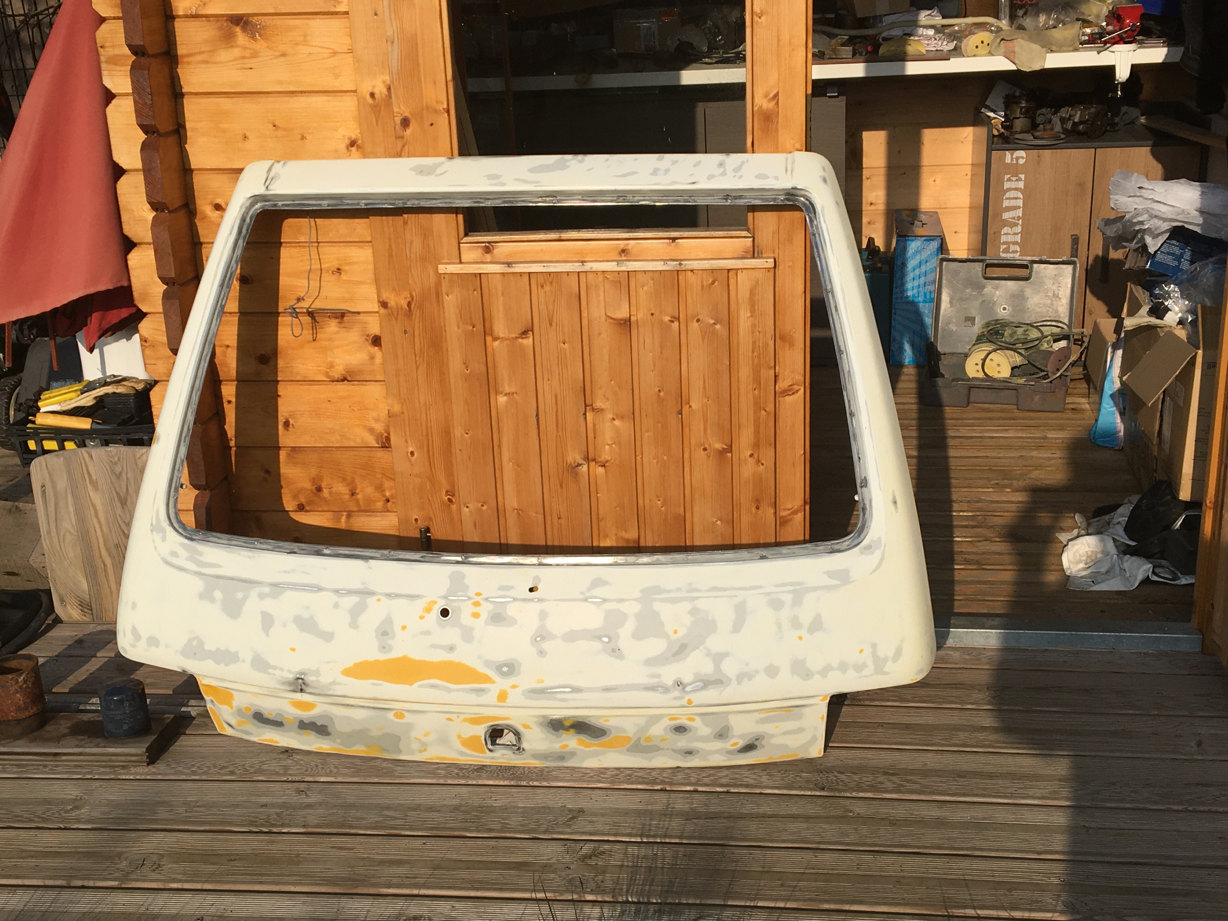

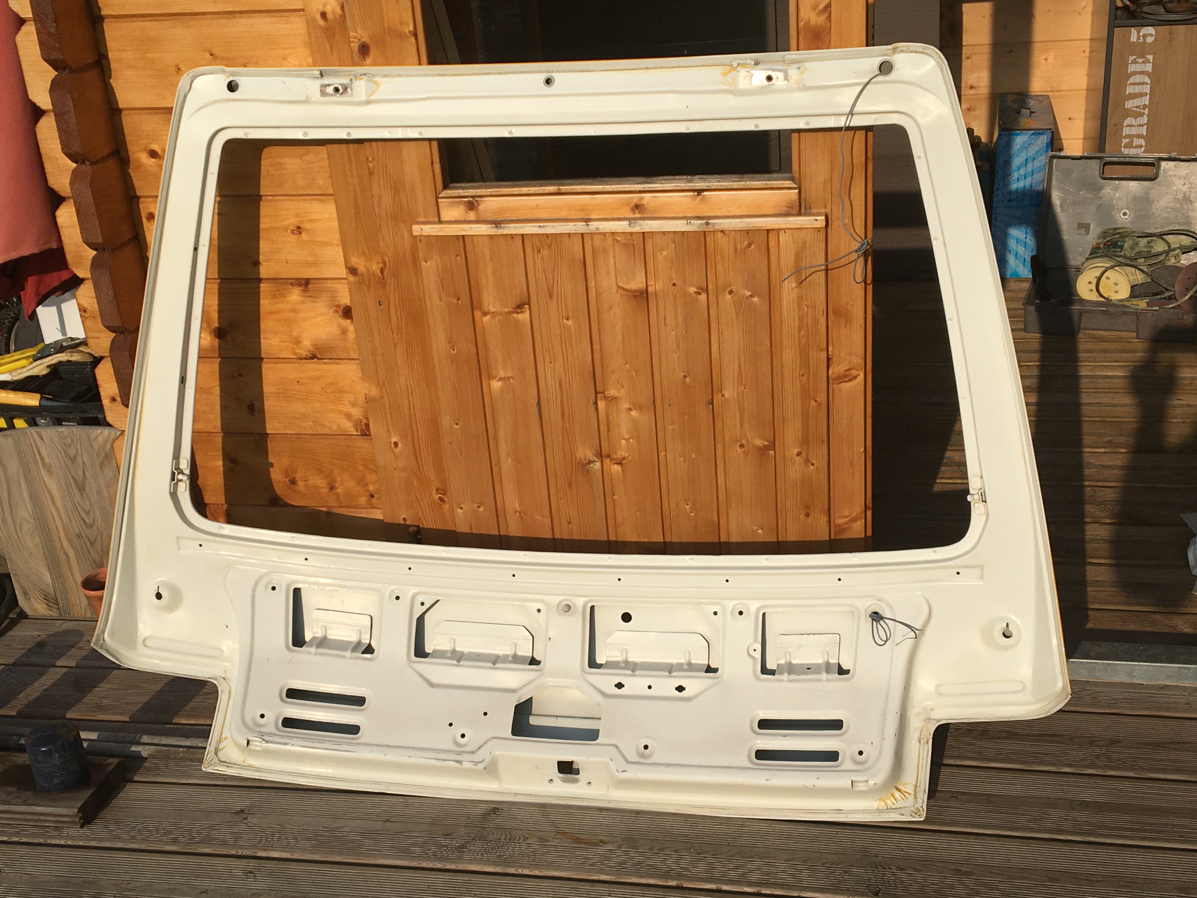

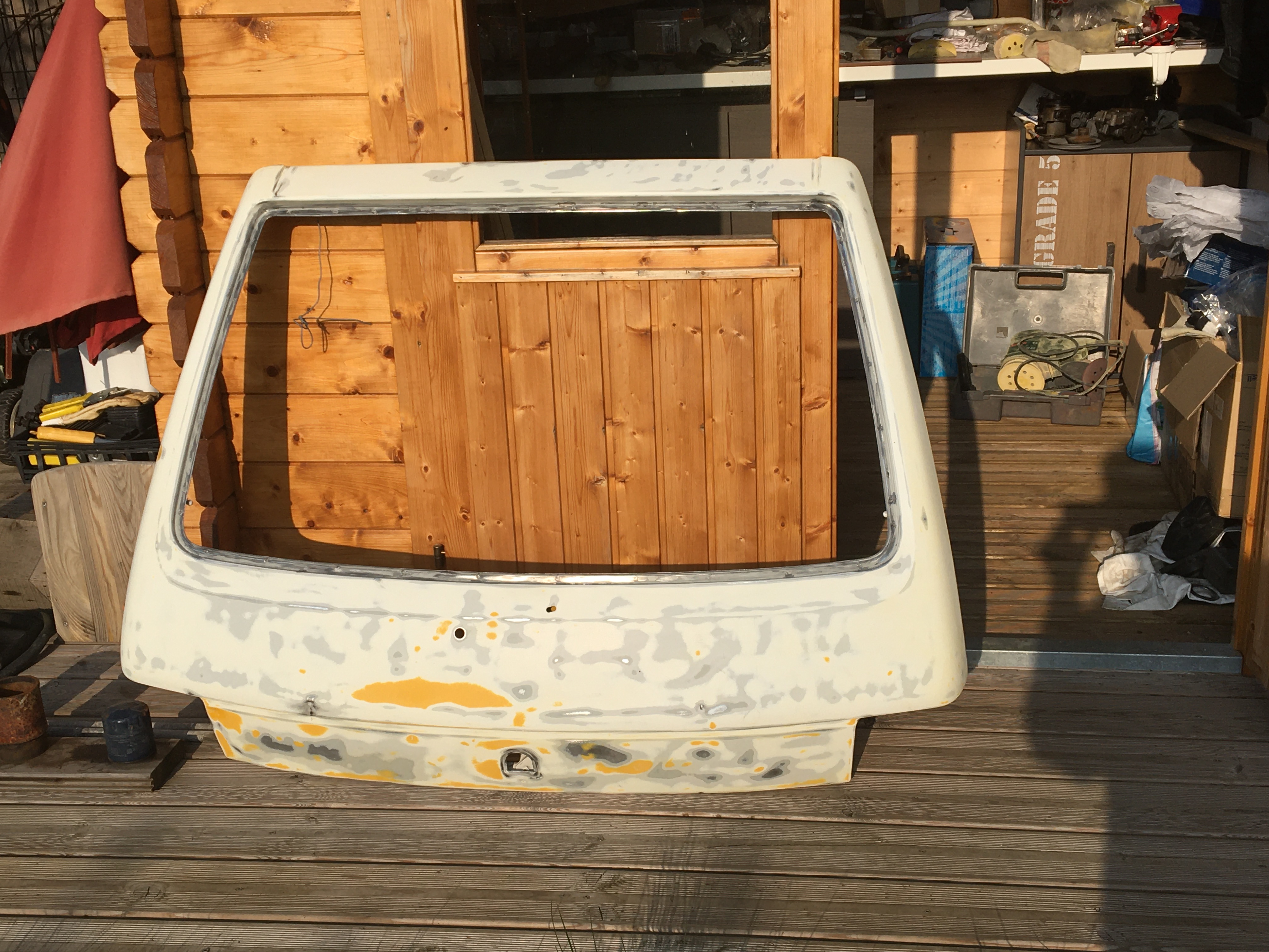

Le matin je profite du soleil et je ponce dehors dans le jardin. J’ai déjà préparé mon hayon. Il y a beaucoup de boulot dessus mais je veux lui garder au maximum ses pièces carrosseries d’origine.
Extérieur poncé.
Intérieur lavé et passé au tampon gex.

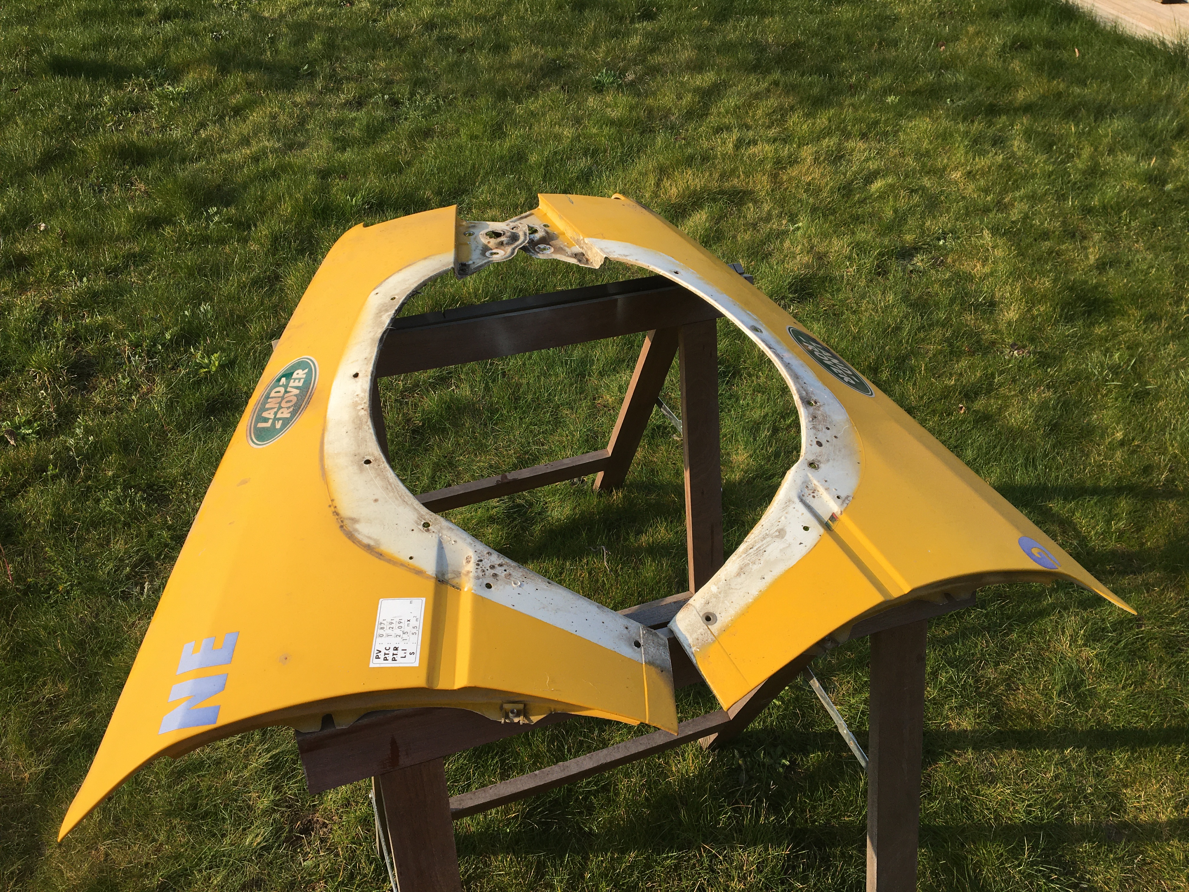

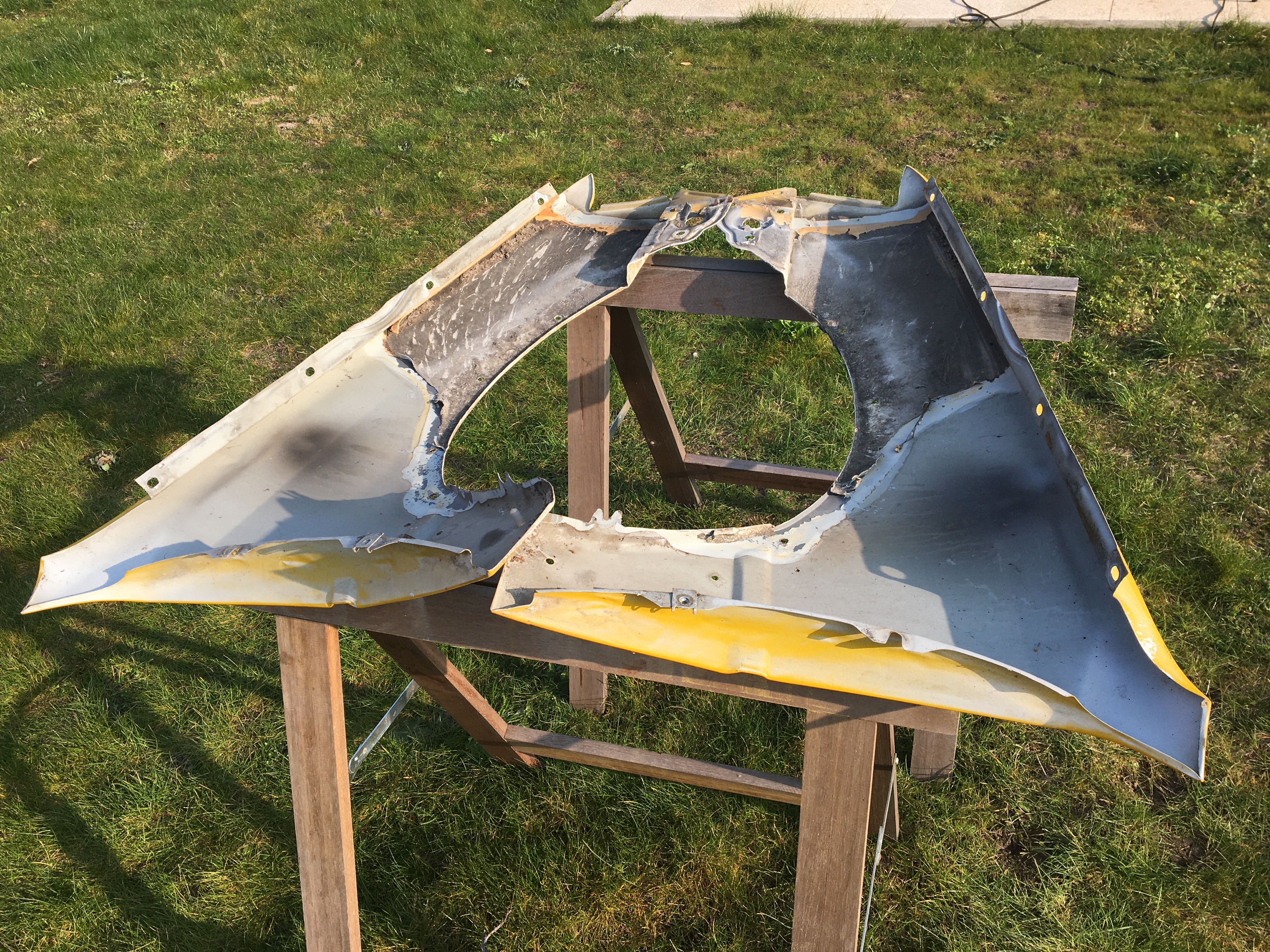

Ce matin je vais sûrement commencer mes ailes Av
Ce sont de vrais rallye. Ce serait dommage de ne pas les garder. Et elle sont encore en très bon état. :p
Il faudra juste relever la cote de la bande anti-gravillons pour la refaire. :ok:

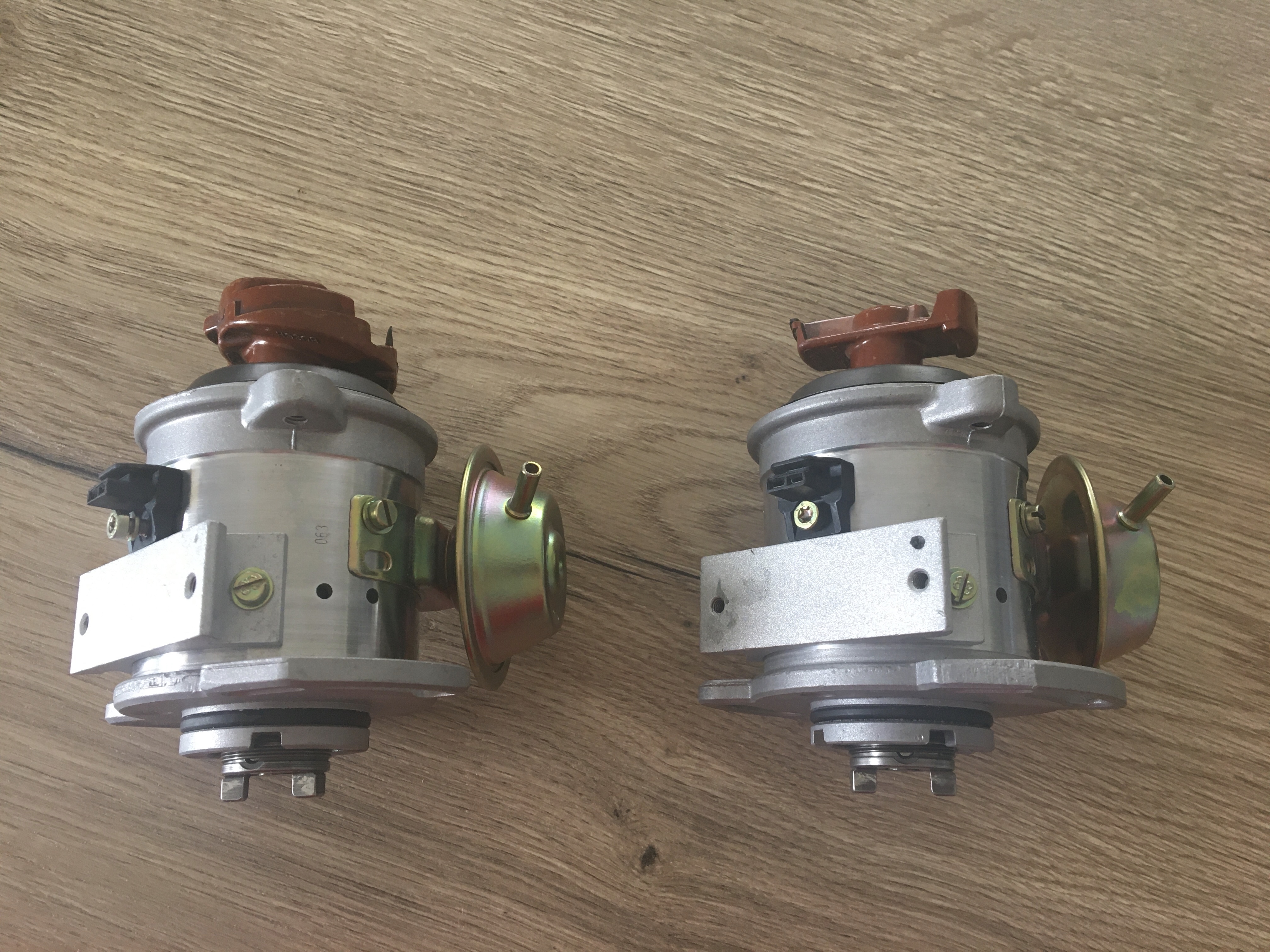

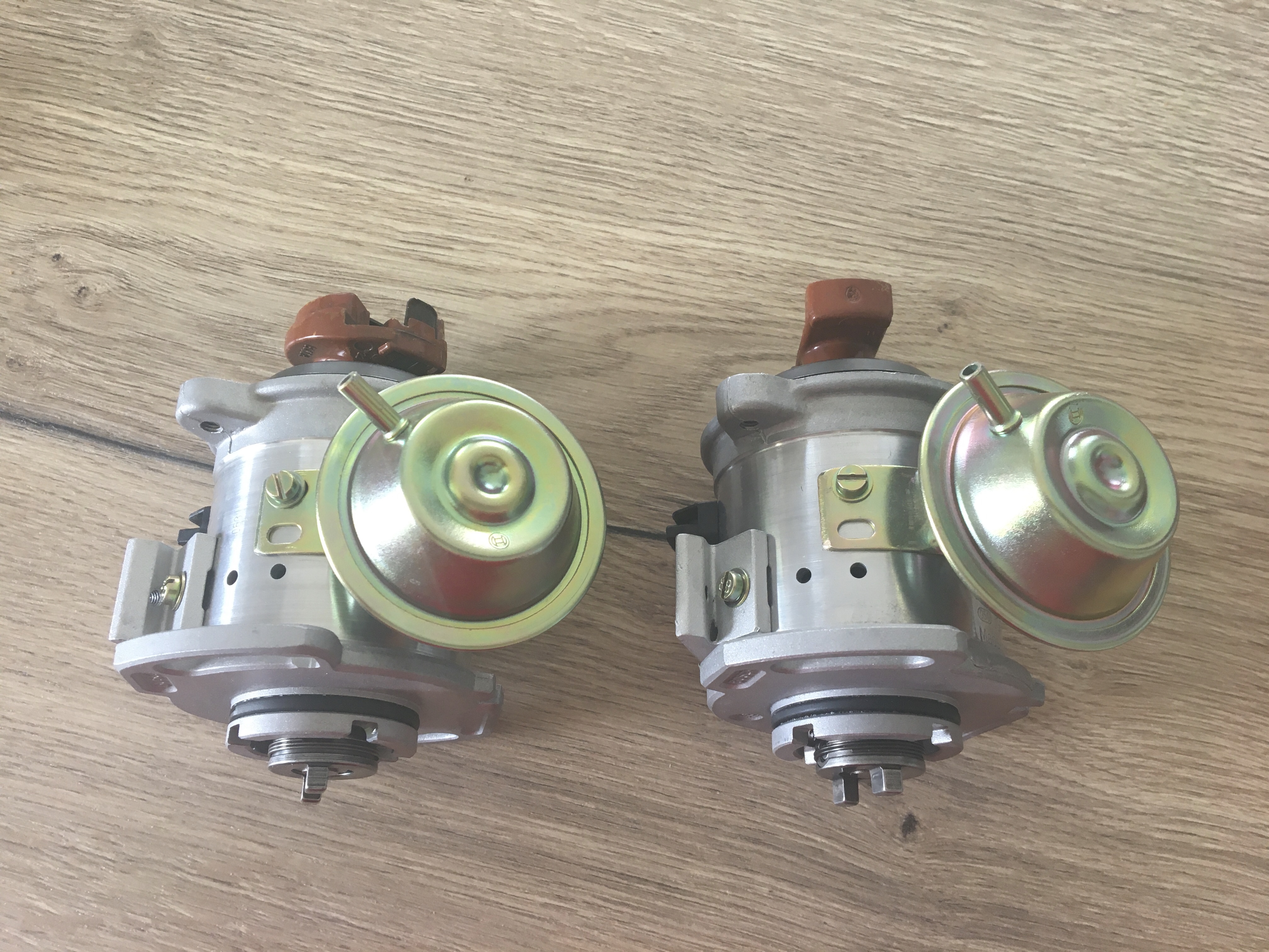

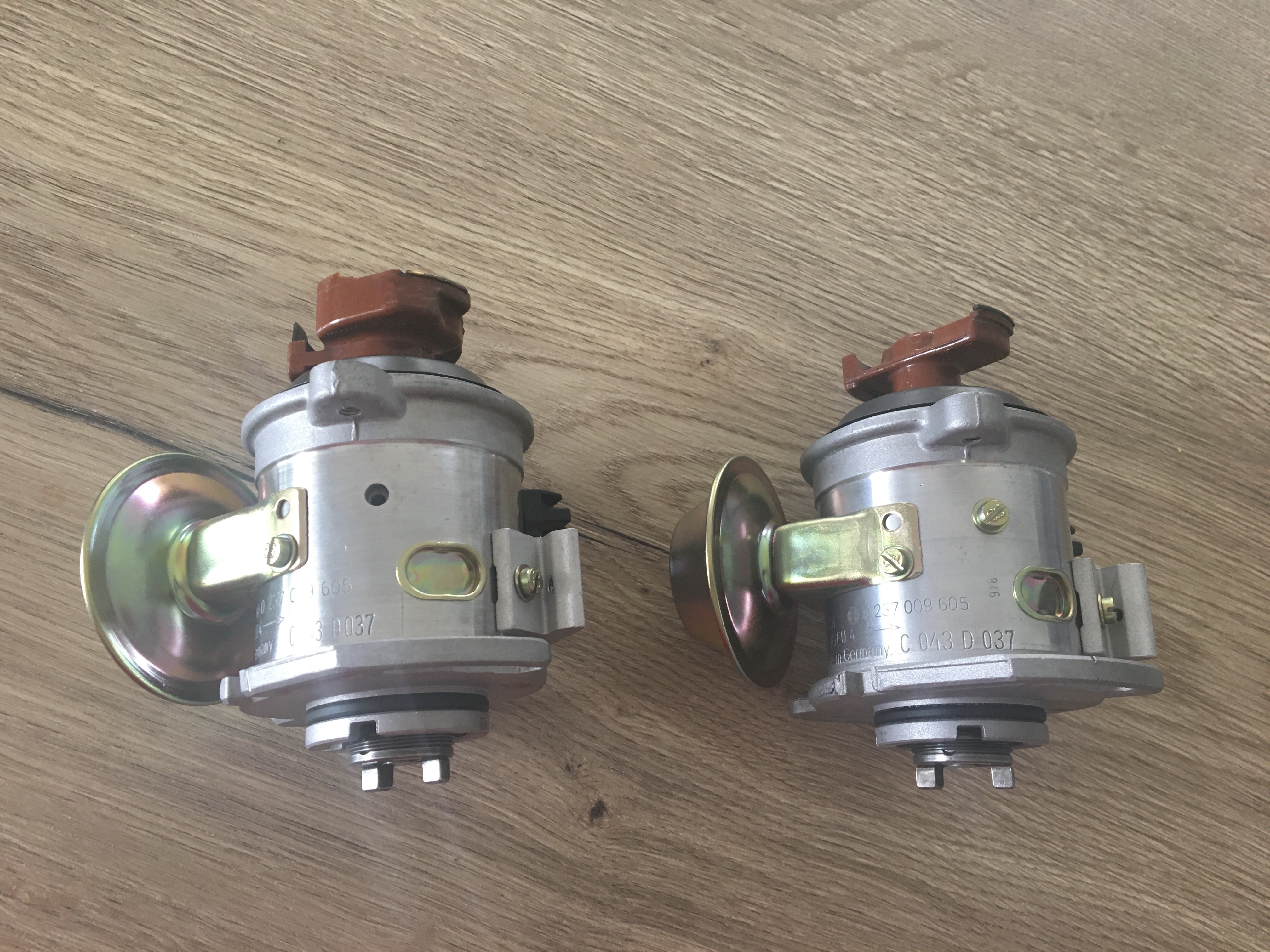

Ce matin, on est dimanche. Donc en copro faut pas faire de bruit. :mrgreen: :mrgreen: :mrgreen:
Alors j’ai remonté deux allumeurs.
Ça faisait longtemps qu’ils étaient en attente. ^_^

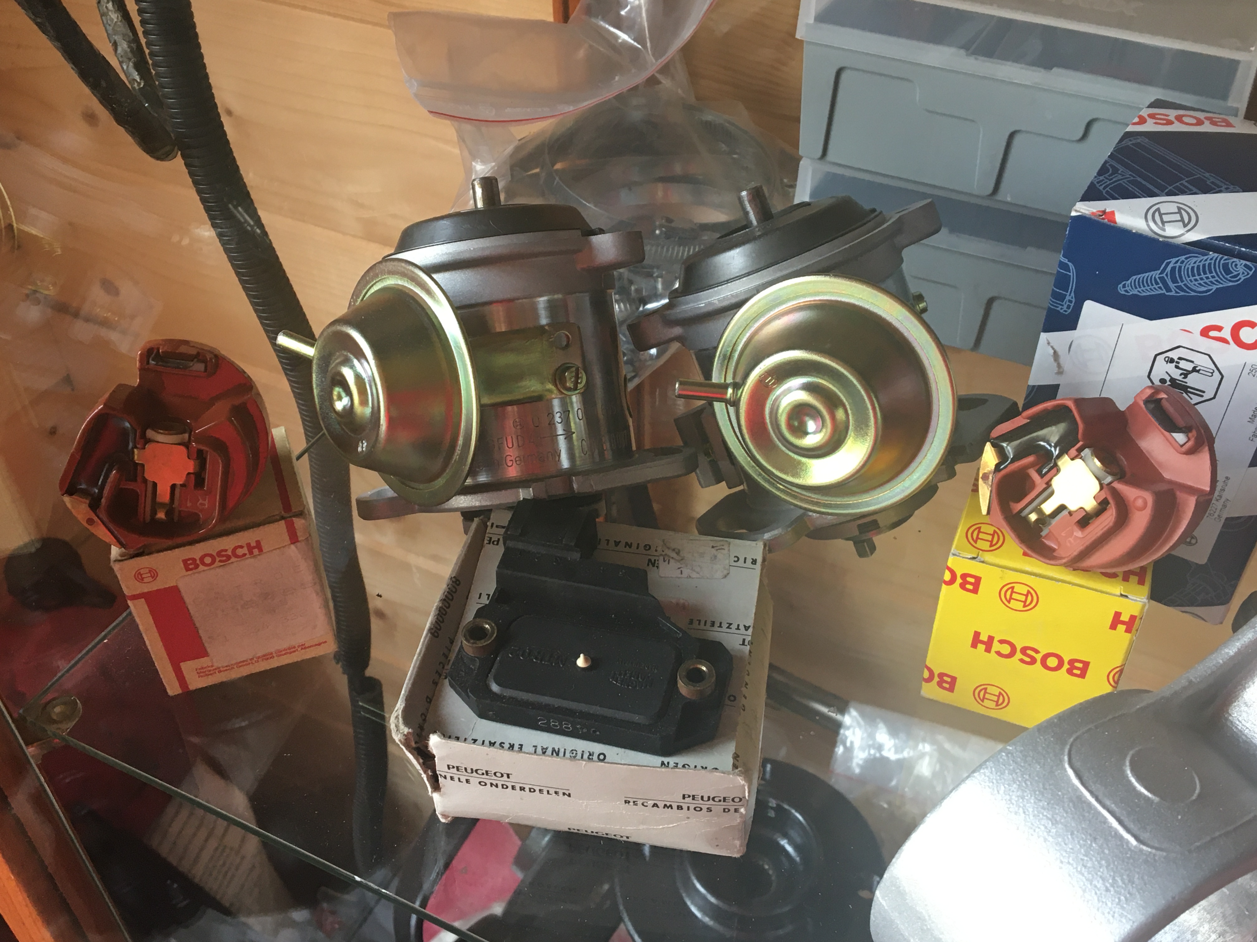

Stockage dans la vitrine en attendant le jour du remontage moteur. <oo>

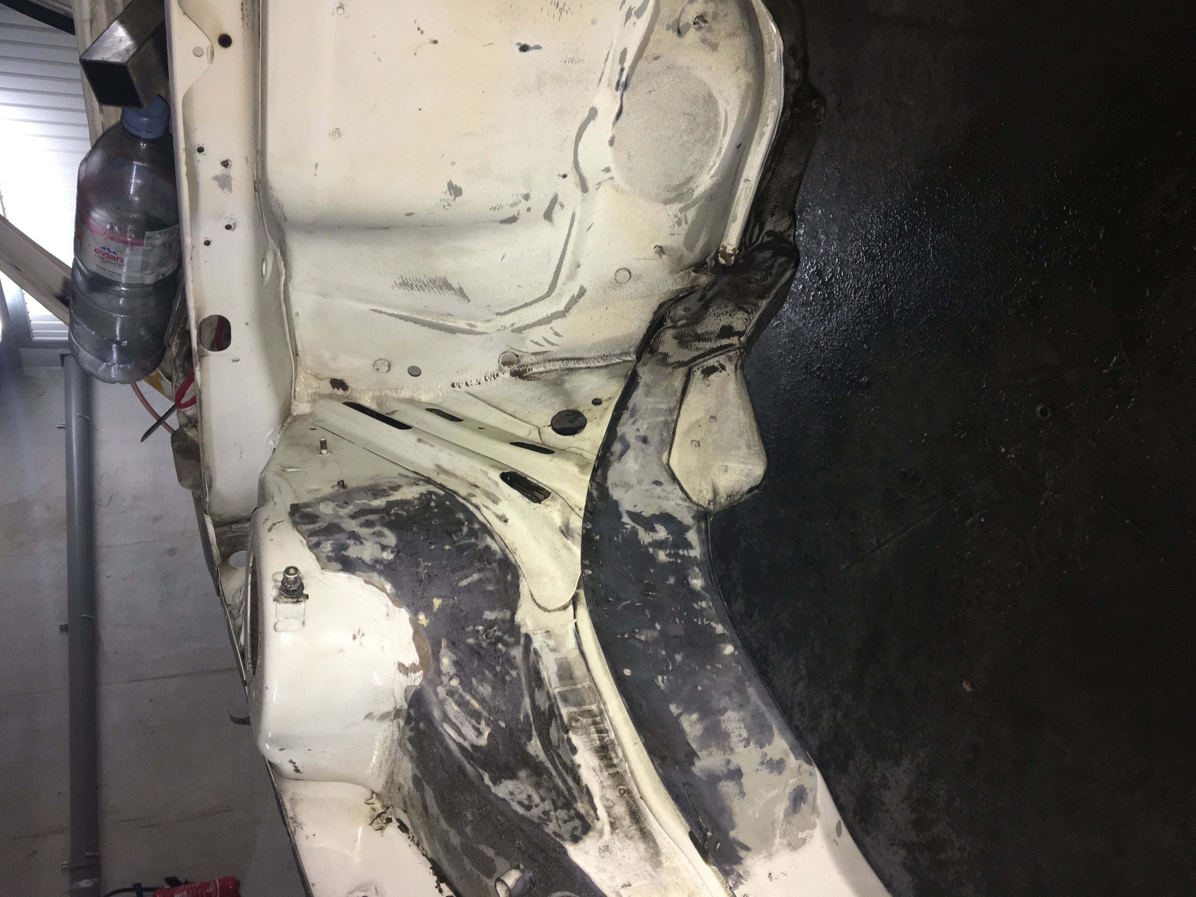

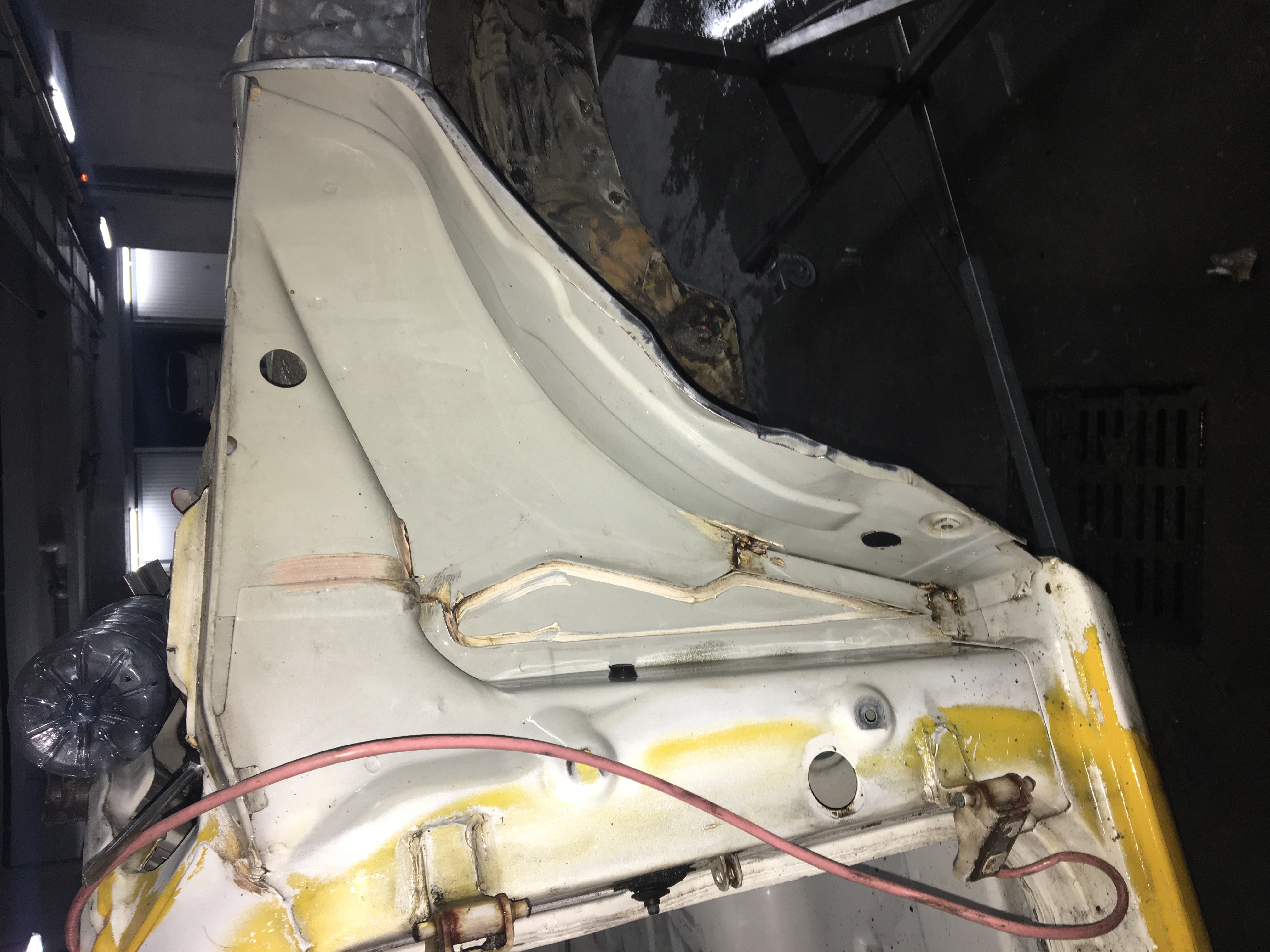

Cet aprem direction le sous sol.

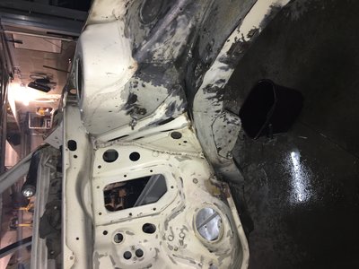

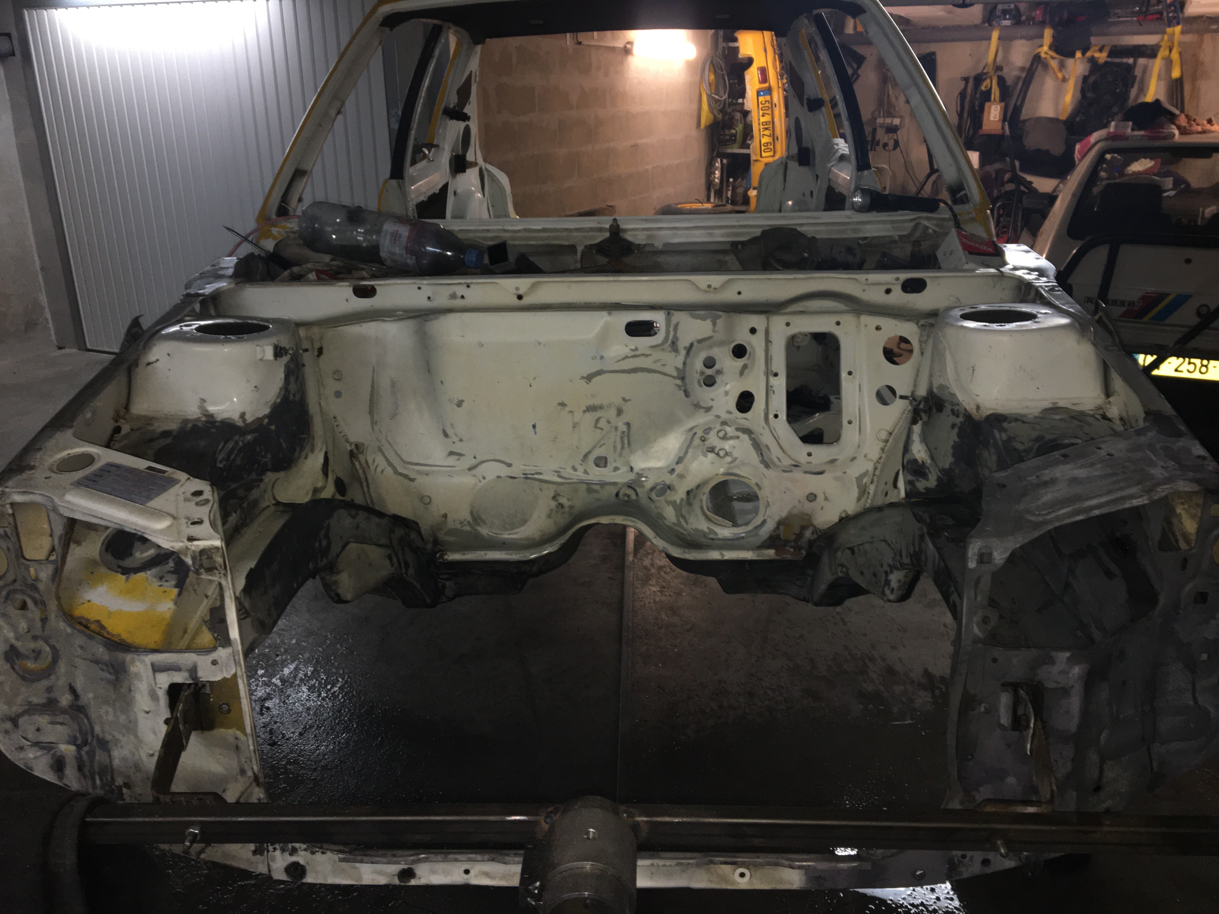

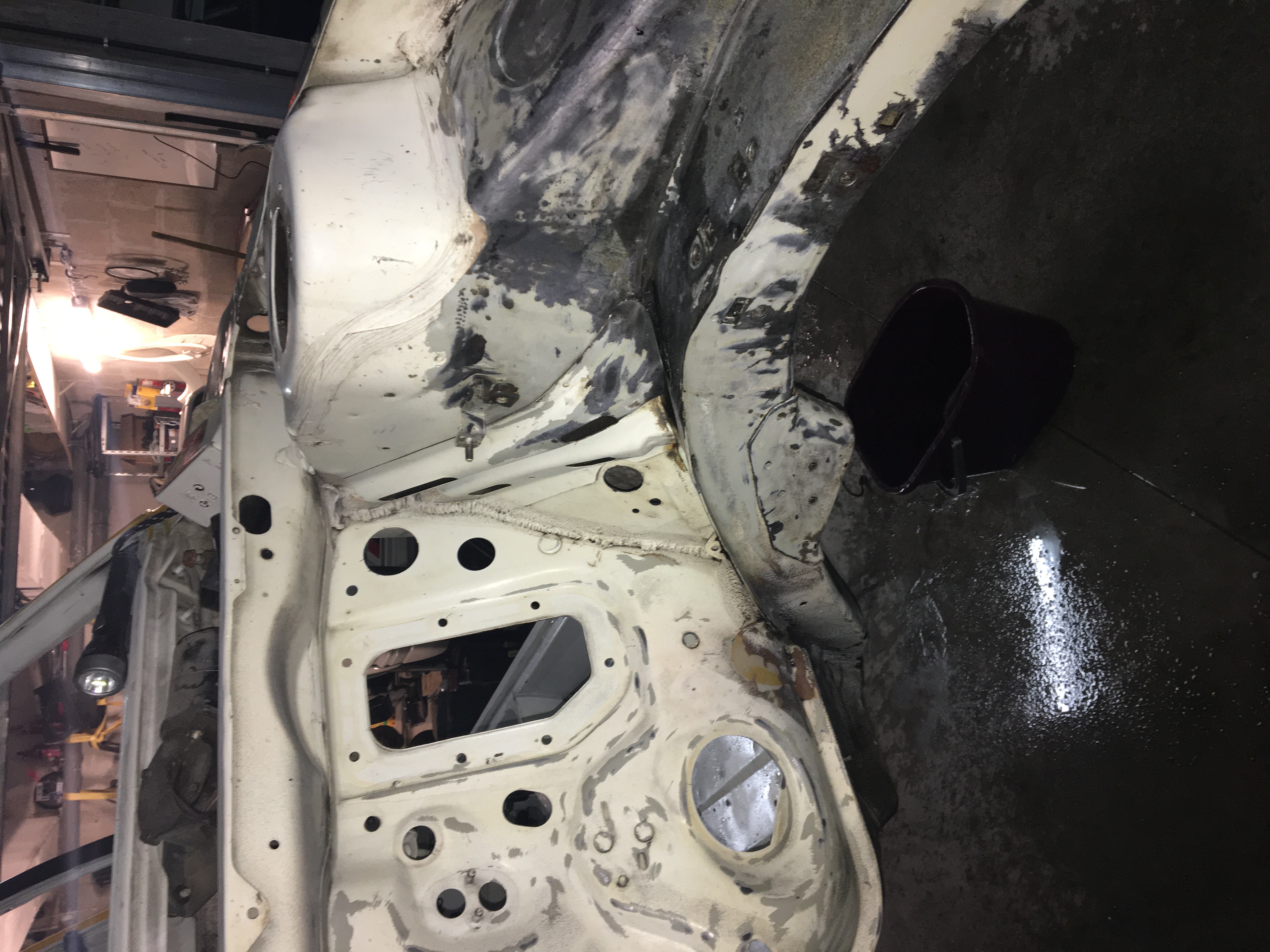

Ouverture de bal par lavage compart moteur.
Bon on est quand même en copro donc pas de karcher. :blush: pinceaux, chiffons et gasoil pour dégraisser et virer toute la merde du compart... 3h de taff juste pour ça !!
Ensuite lavage au savon.
Résultat pas trop mal au vu des possibilités. :mrgreen:

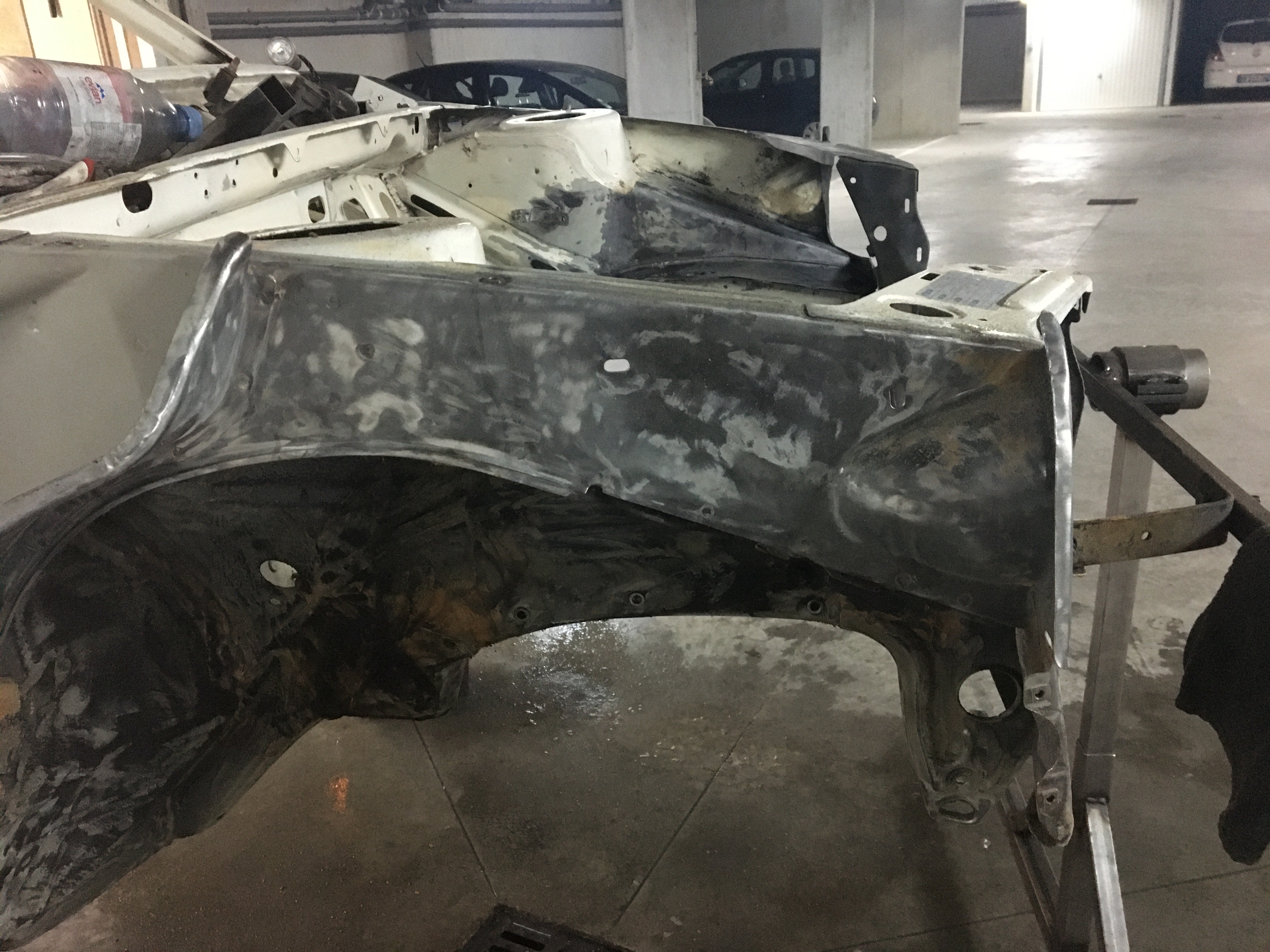

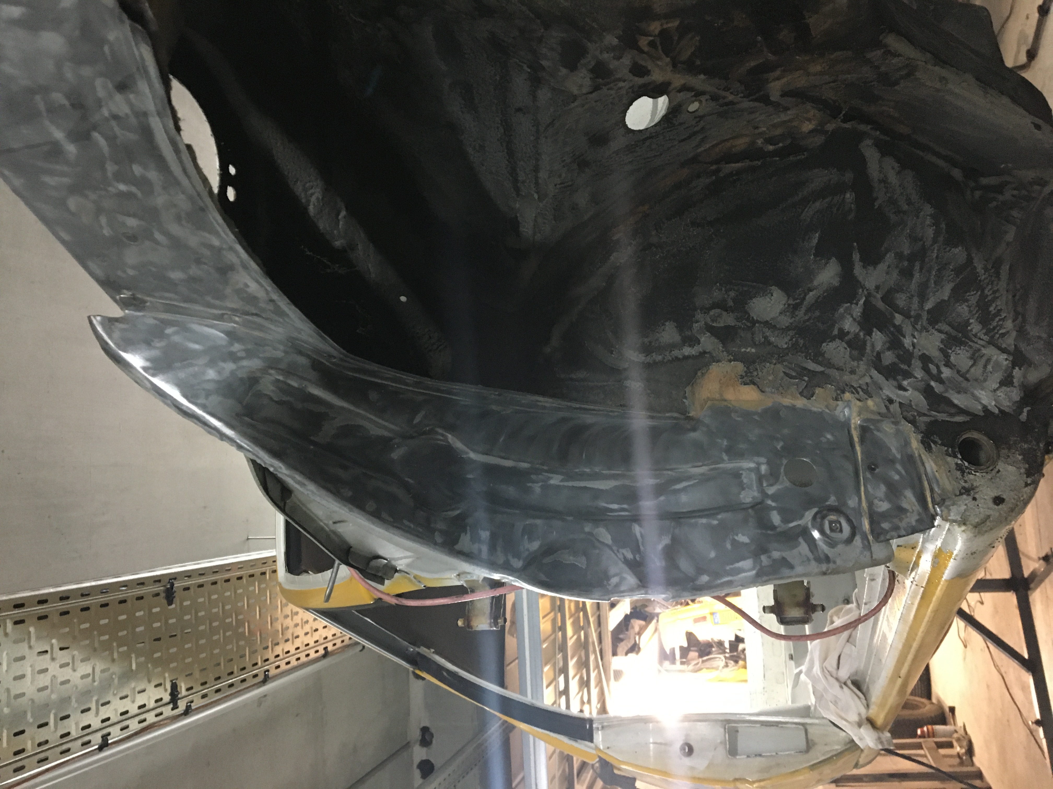

Ensuite un petit coup sur les deux intérieurs d’ailes av.
pas un pet de rouille !!! <oo> :ok:

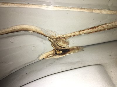

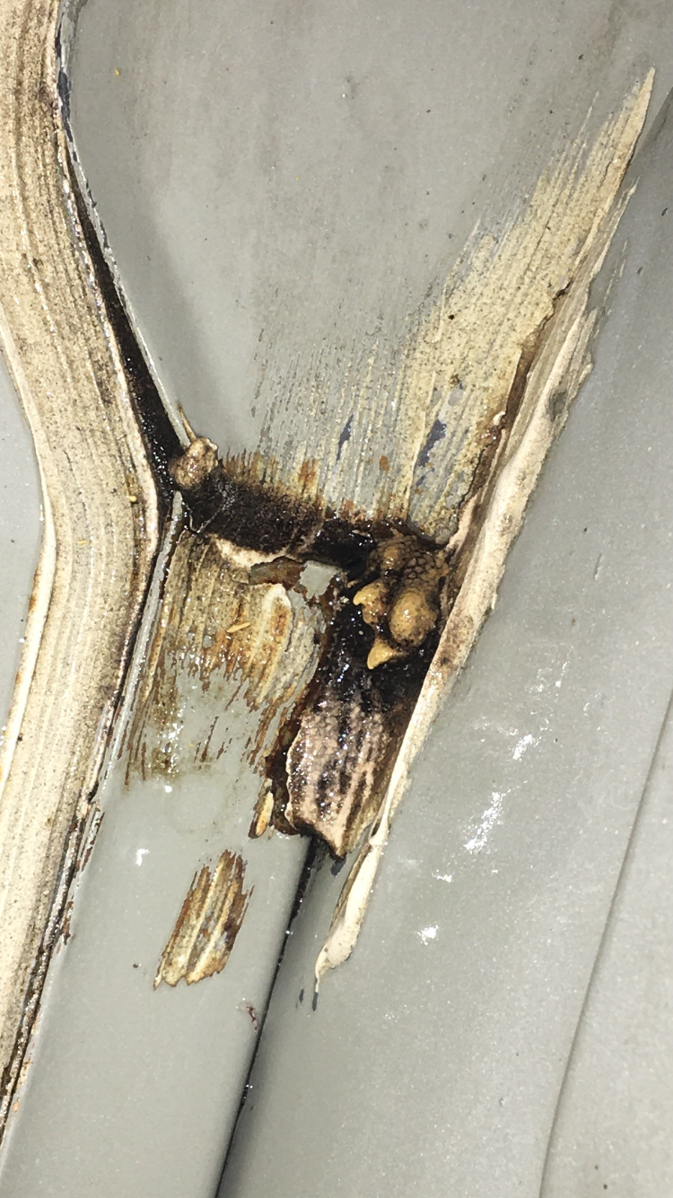

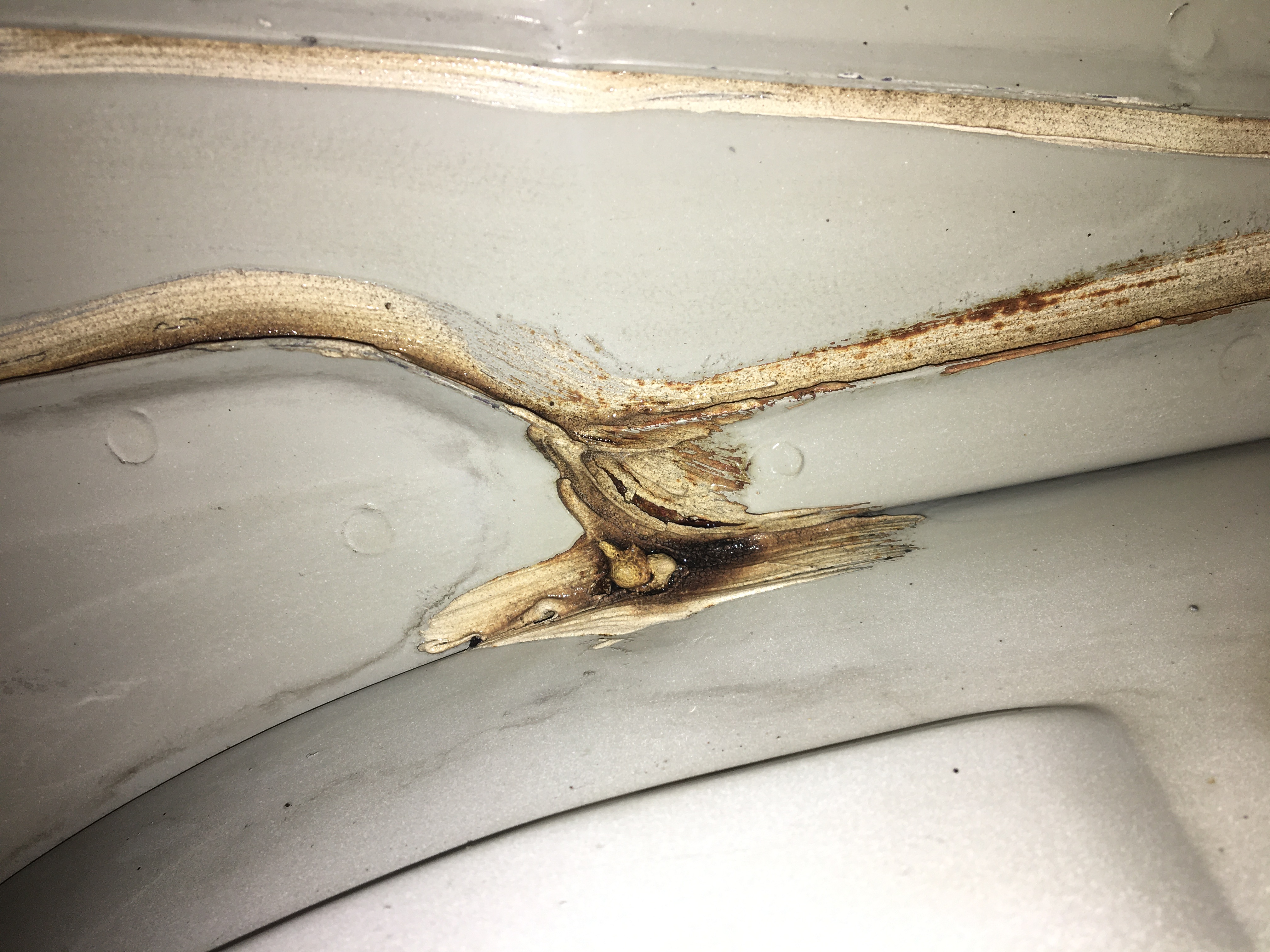

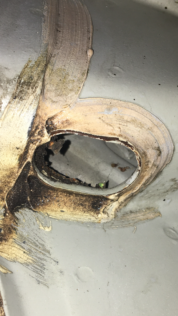

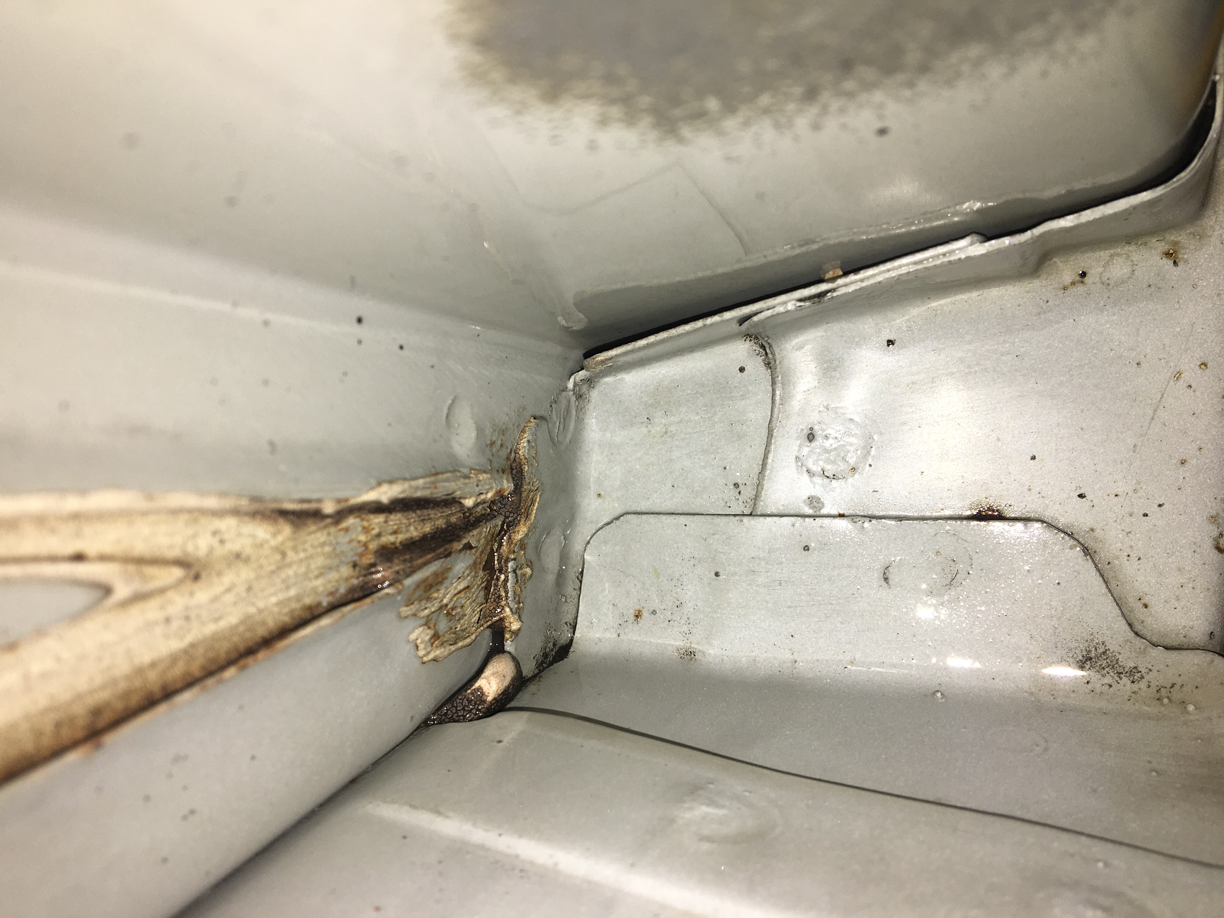

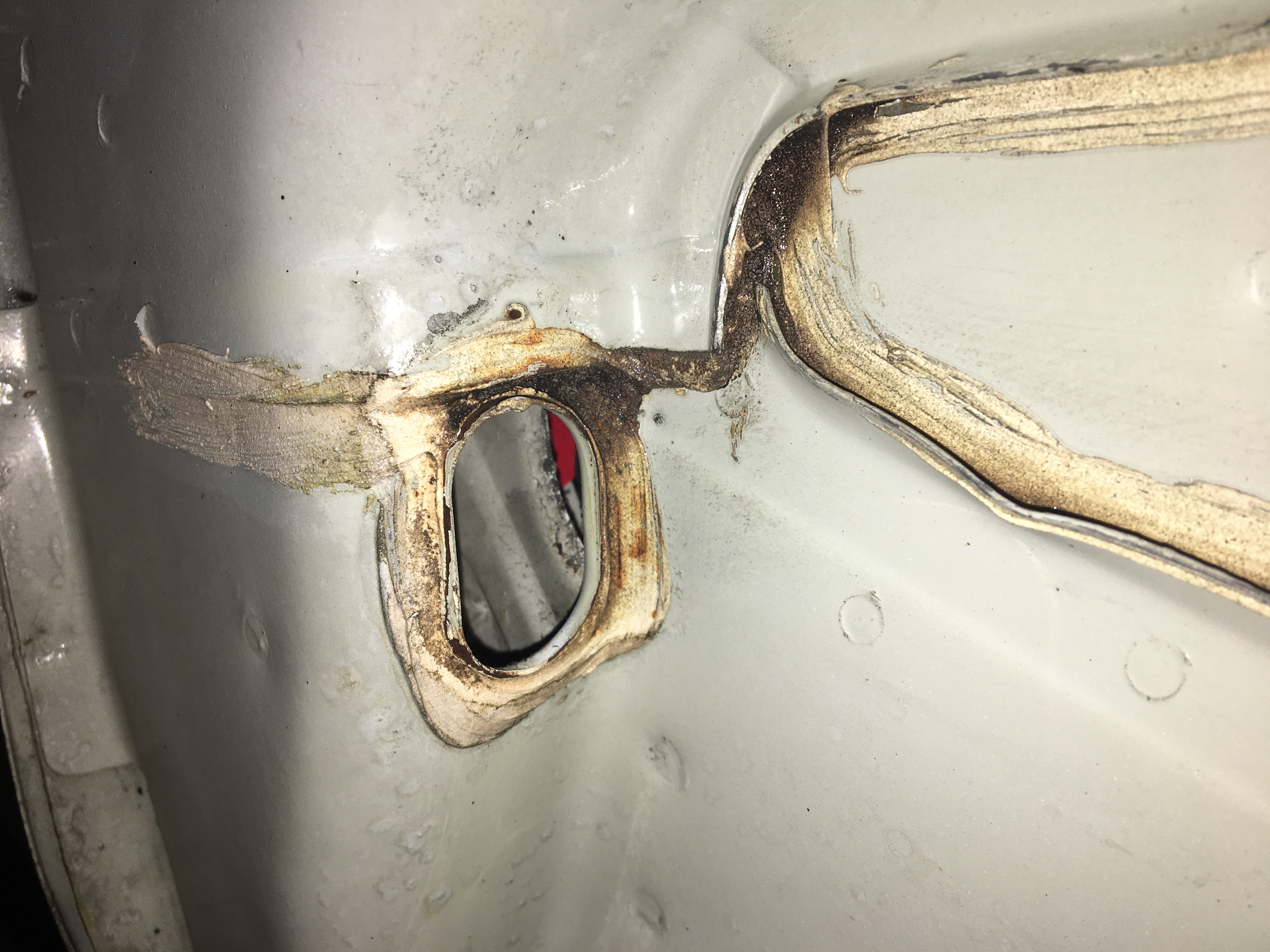

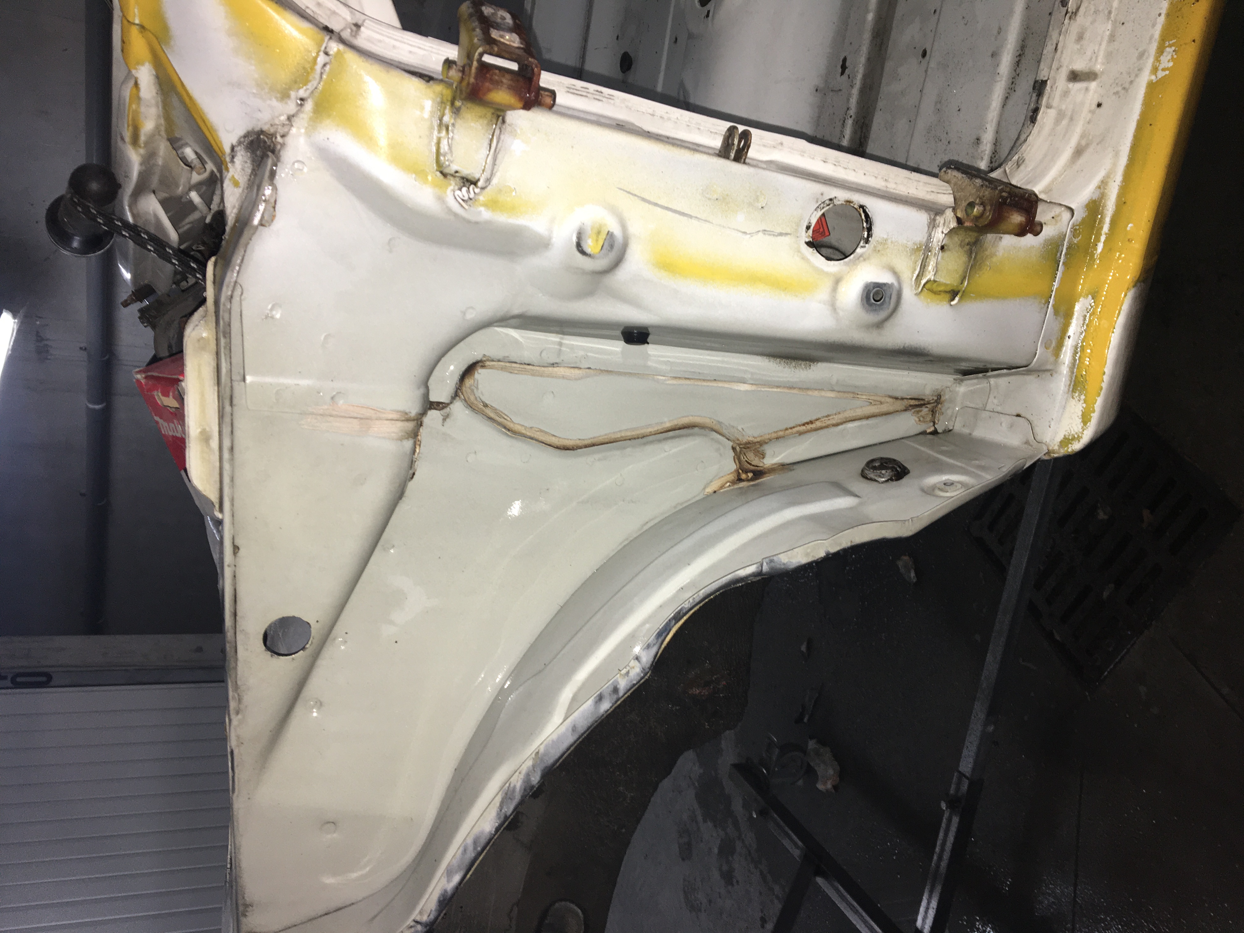

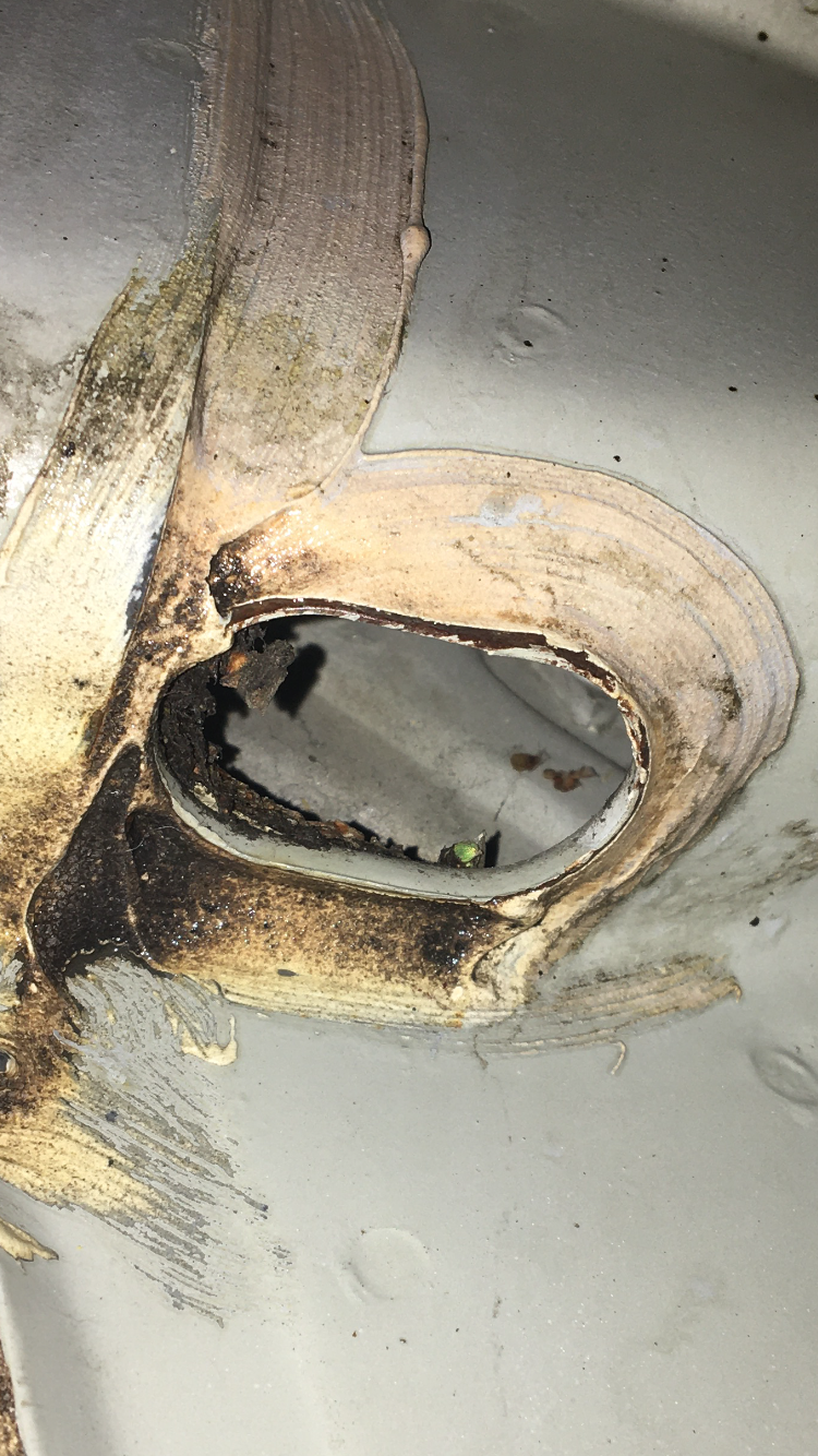

Il faudra tout de même finir d’enlever la cire à corps creux. Ça fait crado et j’aimerai vérifier les joint de carrosserie et les consolider.
Et pour finir, j’ai commencer à virer l’anti gravillon dans un passage de roue.

Rien que la partie nettoyage quand on sait que tu bosse forcément vec un minimum d'eau et des chiffons :blink: ... C'est taré... En général tu pulvérise des produits, qulequi soit et un bon coup de nettoyeur HP même si les produit ne font pas tout et que bien sûr il faut frotter mais toi, tu as vraiment pas le choix.
J'ai un compart moteur à nettoyer aussi et je t'avoue que j'ai la flemme de la mettre dehors (bouger les autres voitures) pour le nettoyer de la façon cité plus haut.
Chapeau m'sieur :ok:
Sinon tu utilises quoi pour meuler tes intérieurs d'ailes ? J'ai déjà utilisé tout un tas d'ustensiles mais avec des résultats moyen.
Messages : 5807
Has thanked : 664 times
Been thanked : 1013 times
maxime22 a écrit :Salut François,
Je savais que tu étais un grand malade de la restauration de voiture mais là tu nous le montre encore.
Hey Maxime... Ça fait plaisir de te voir par là.
Je sais que tu es bien occupé depuis que tu as monté ton entreprise.
Oui c’est un boulot de dingue. Mais il faut bien le faire. :p
Pour retirer l’anti-gravillon j’utilise une brosse métallique sur une meuleuse. :D C’est Ultra efficace. :ok:
