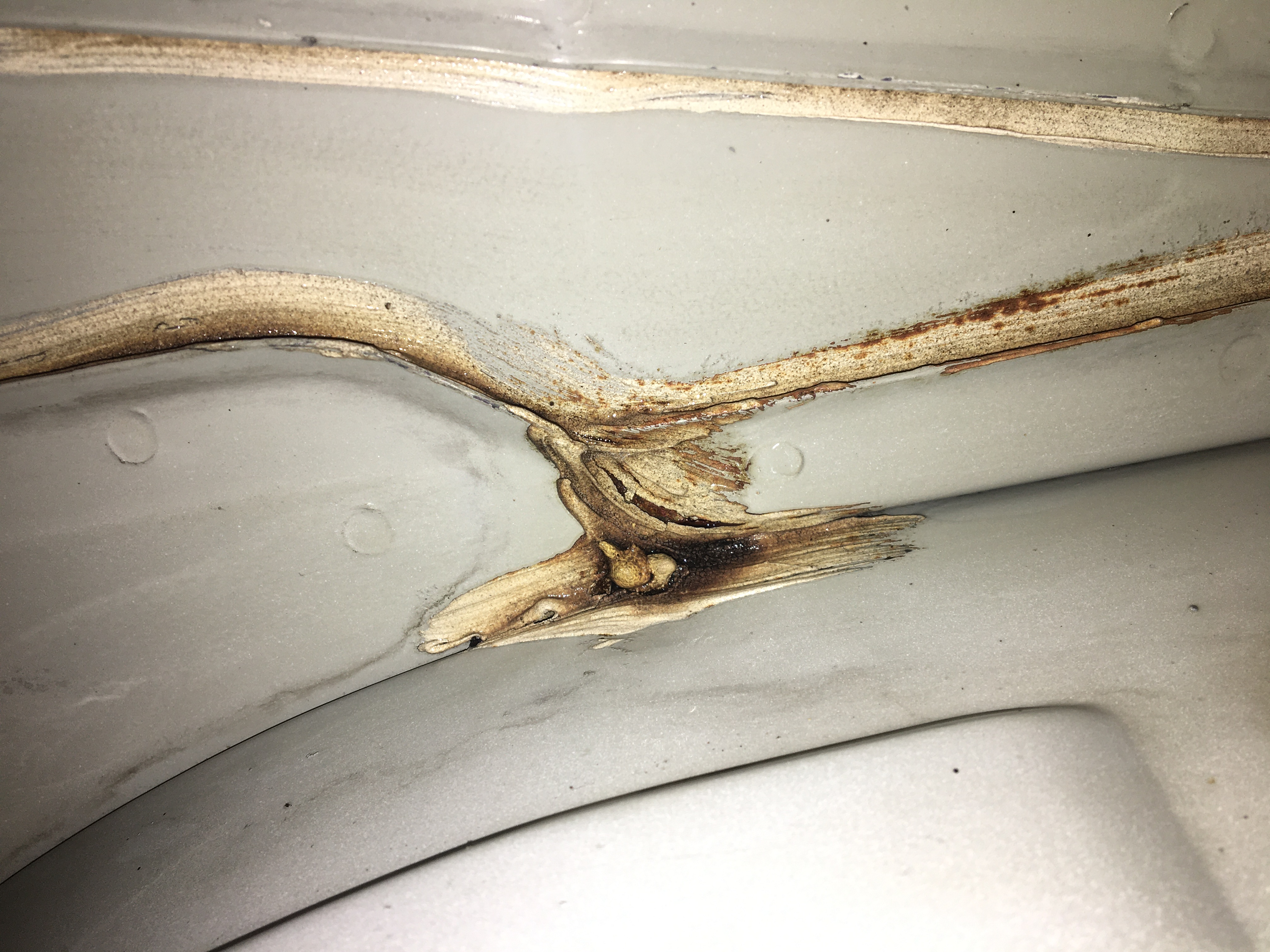

Ensuite un petit coup sur les deux intérieurs d’ailes av.
pas un pet de rouille !!! <oo> :ok:
Il faudra tout de même finir d’enlever la cire à corps creux. Ça fait crado et j’aimerai vérifier les joint de carrosserie et les consolider.

ced s
