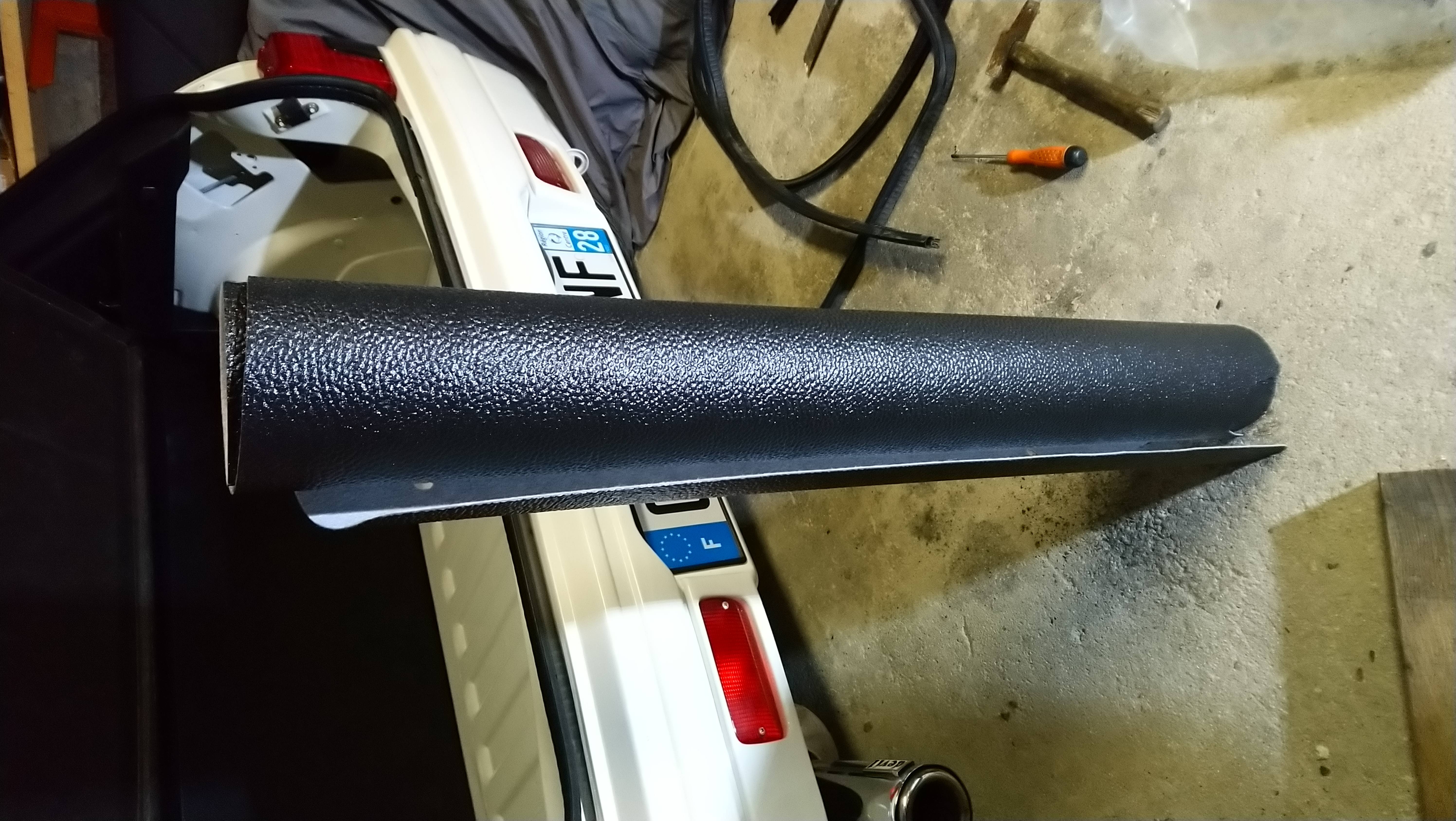

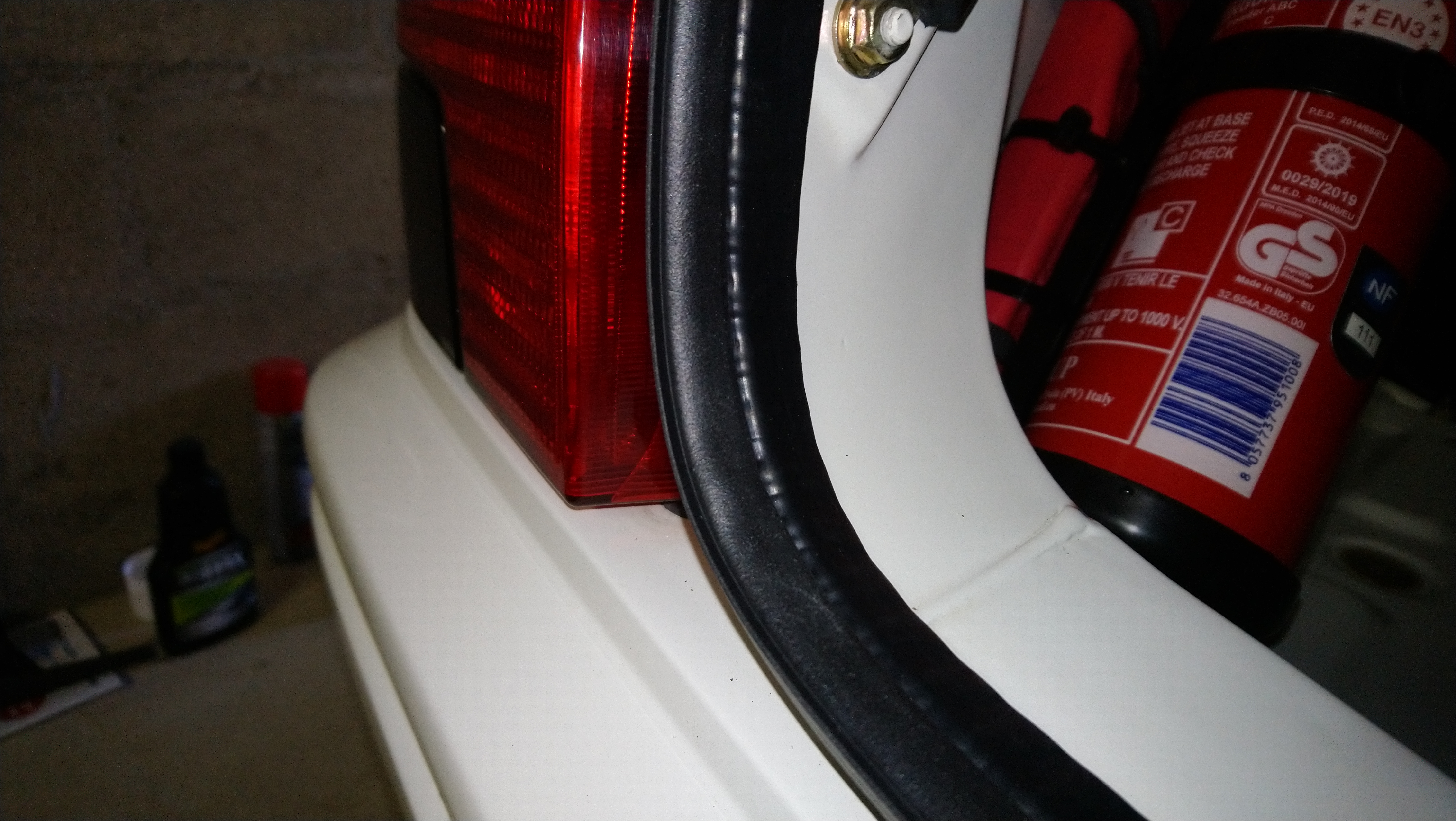

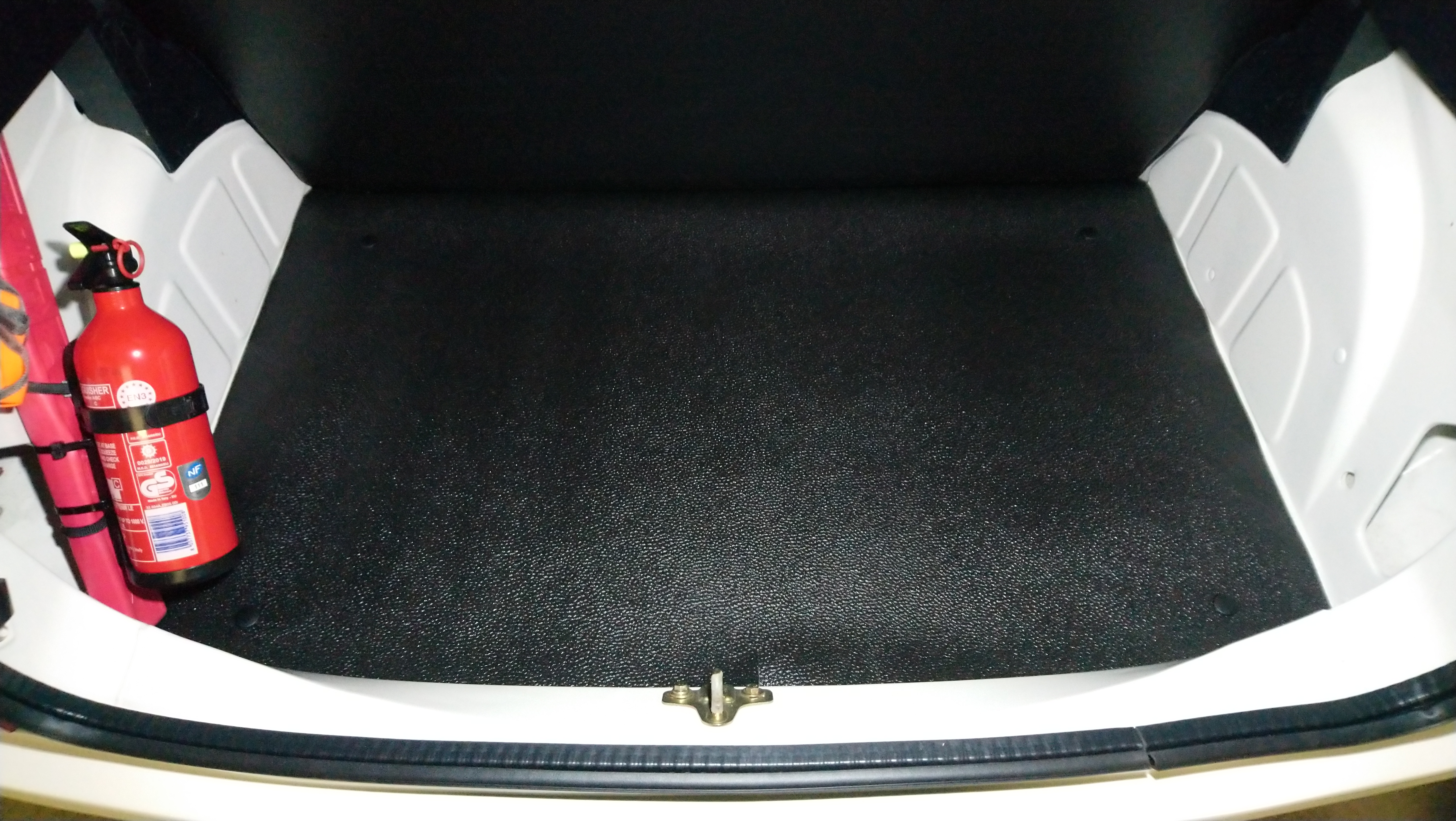

De la grosse bricole en ce dimanche après-midi
Changement du joint de coffre qui commençait à être fatigué
Remise en place d'un tapis de coffre d'origine et de ses fixations
Changement des coiffes de pédale

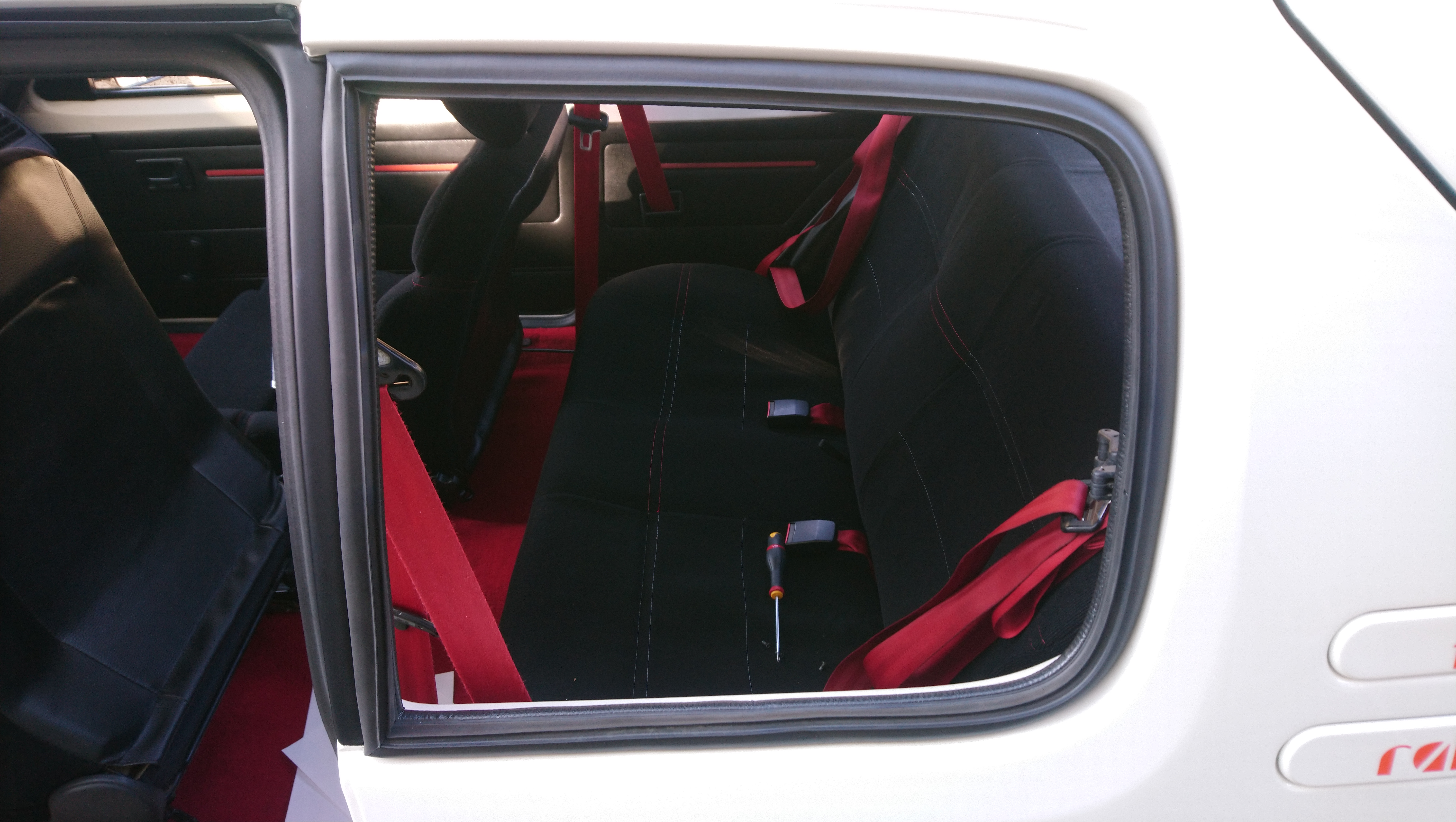

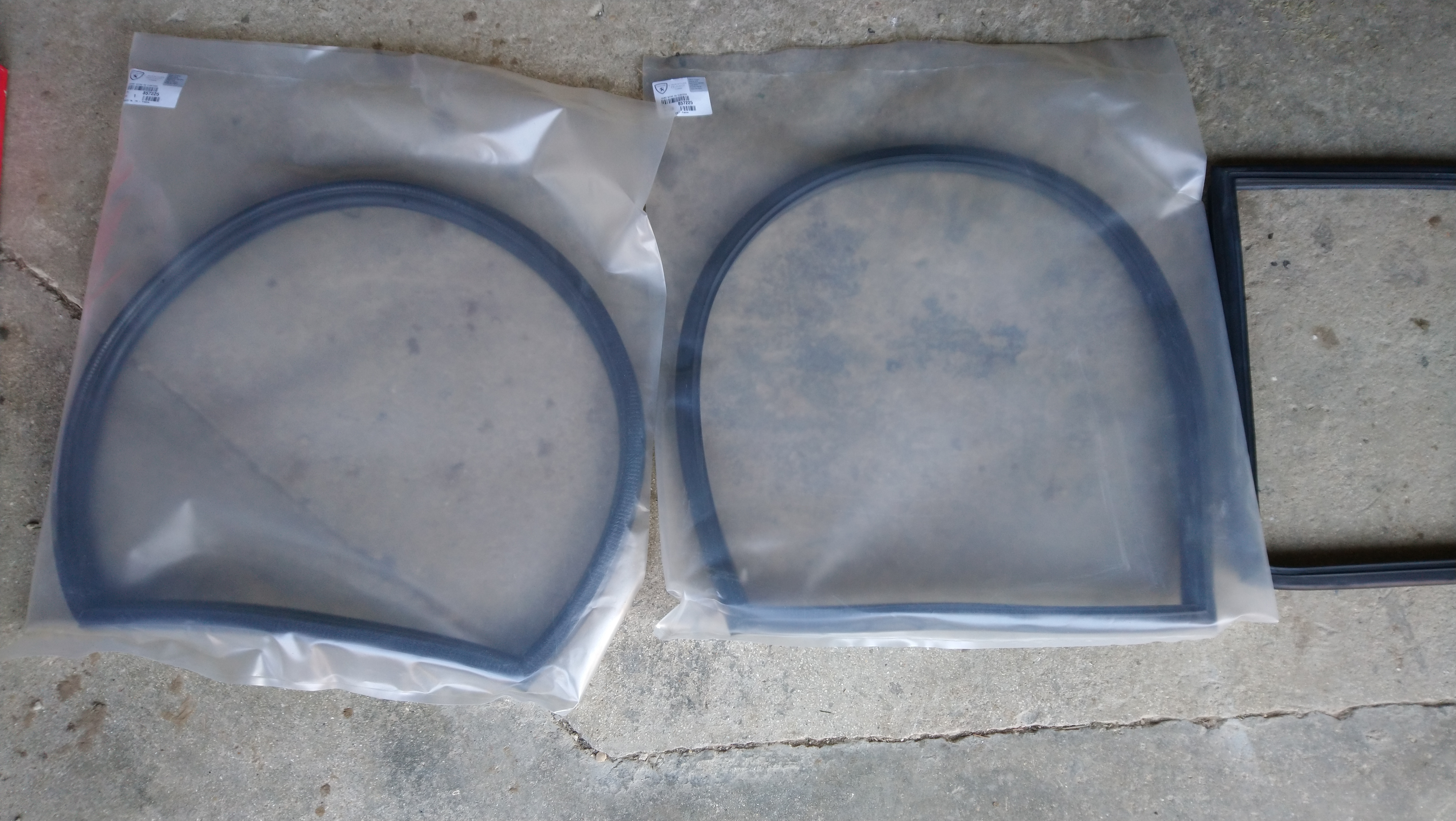

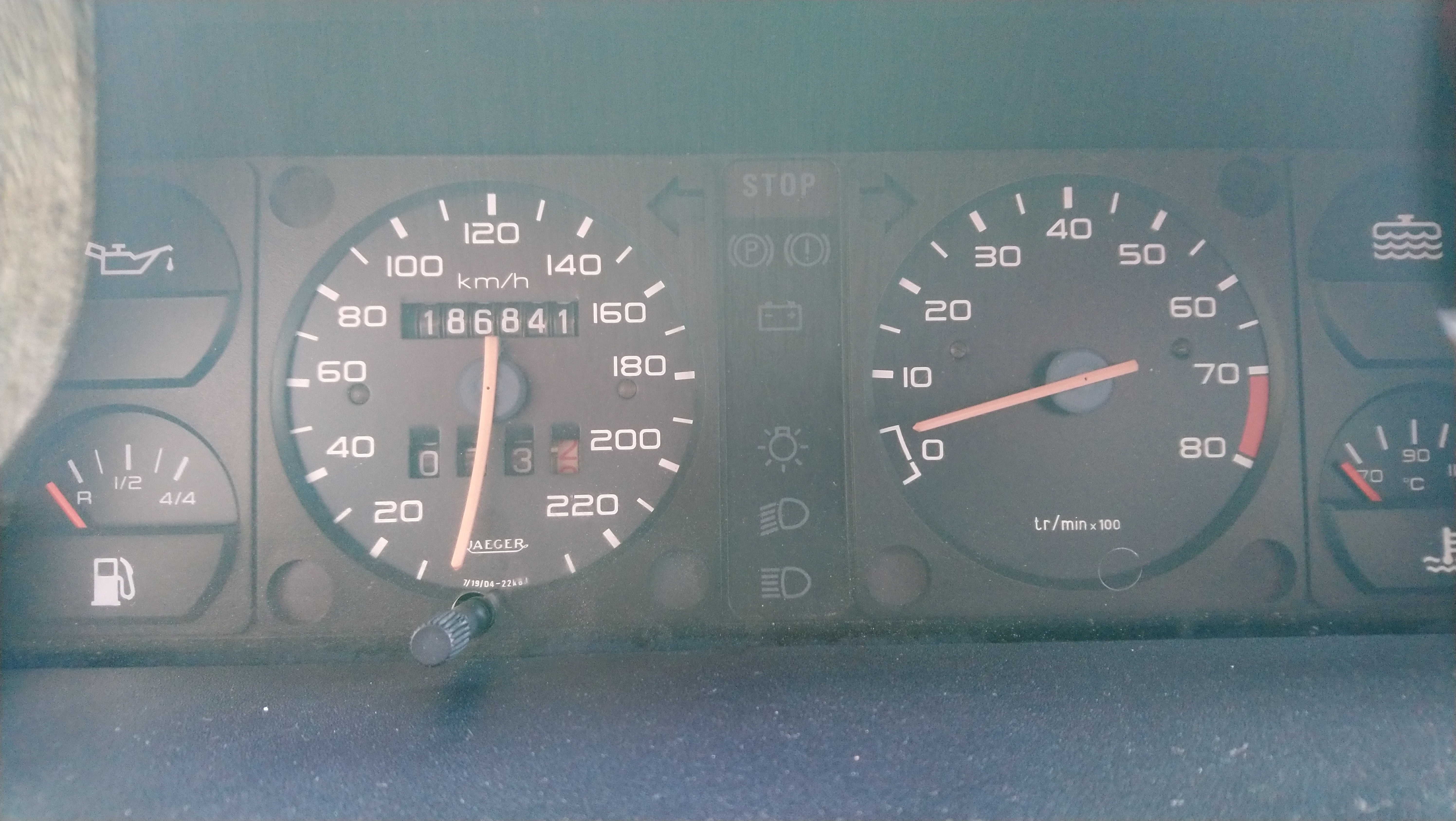

Je profite d'être enfermé comme beaucoup de monde pour continuer les petites choses à remettre au propre
J'avais un joint de custode qui fuyait un peu, j'avais remarqué sa quand elle était passée au lavage, et vu que je n'aime pas changer à l'unité, comande de deux joint neuf
Le compteur avait les aiguilles décolorés et tordue, maladie bien connue, les fonds de compteur commençait à perdre de la couleur aussi, je l'ai remplacé par un en bien meilleur état
Juste la glace un peu rayé, il faudrait que j'arrive à en trouver une propre

Re: Romain 205 Rallye 1990 du neuf p3
Nickel tout ça
Tu les pris où tes joints de custodes ?
Je les ais pris chez Peugeot classiquejean-luc13 a écrit :Nickel tout ça

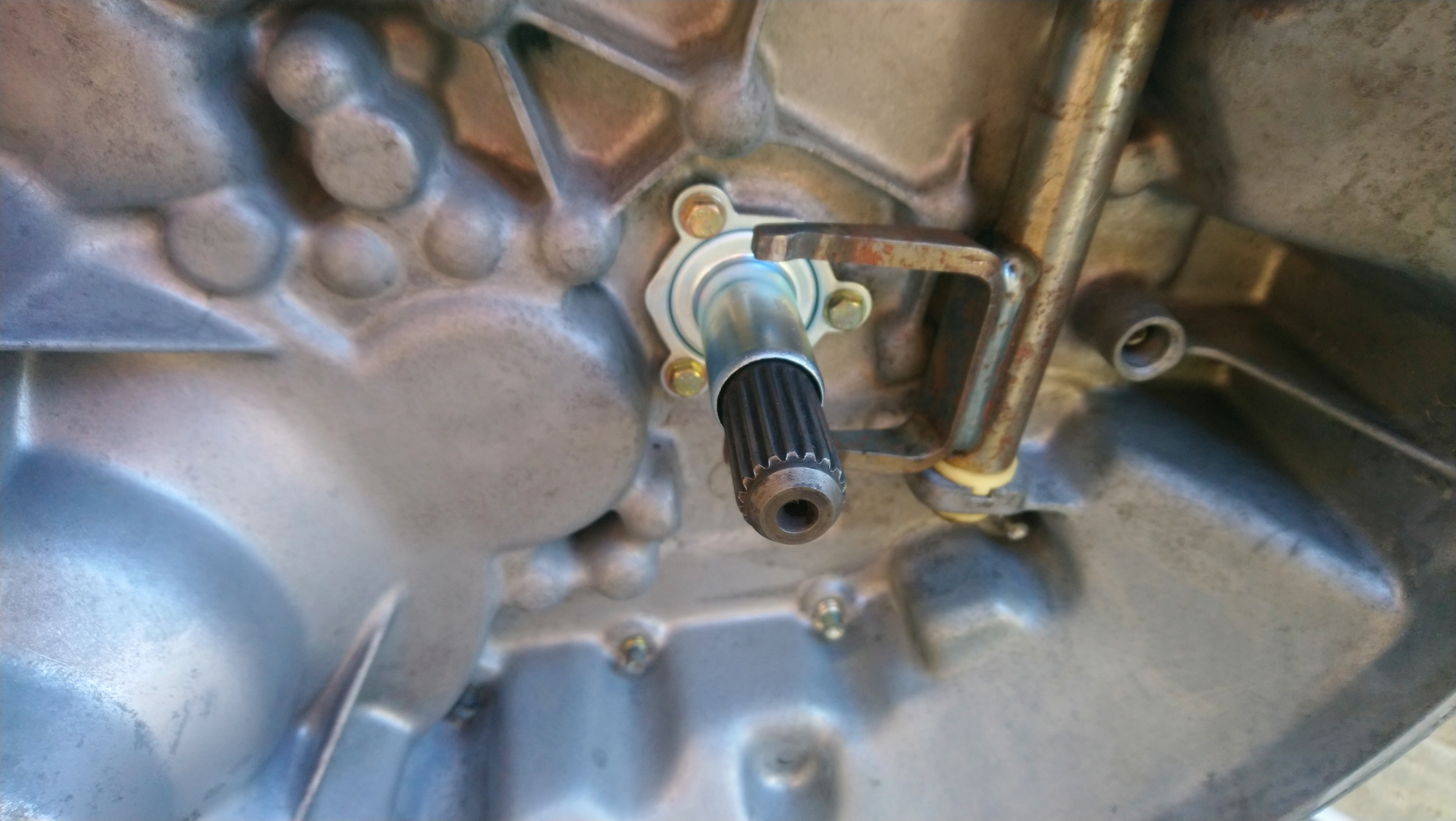

J'avais une petite fuite entre le moteur et la boîte, je soupçonnait le joint spi de vilbrequin d'être fatigué
J'ai bien fait de démonter
Changement du guide de butée aussi car sa fuyait un peu aussi
La c'est la pièce neuve et boîte nettoyé Tout à été soigneusement nettoyé et graissé à la graisse cuivre, le passage des vitesses est bien doux
J'en ai profité pour monter les triangles neufs en TRW
Vidange moteur à la 10w50 total quartz racing
Huile de boîte 75w80
