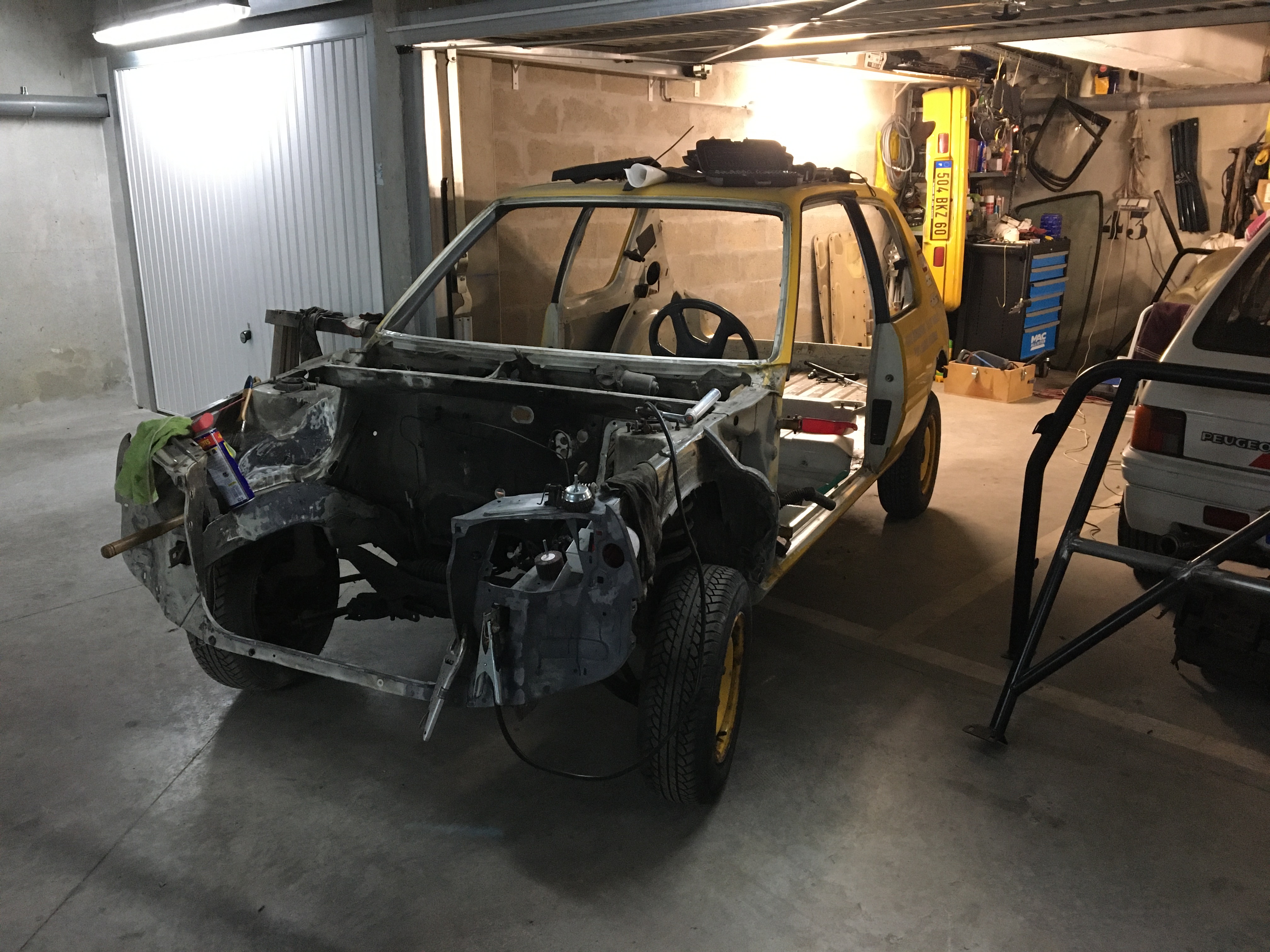

lex a écrit :Ca avance bien
Oui ça avance bien.
J’ai vu que toi aussi tu avais mis un bon coup de collier.
Je fais la grosse partie de carrosserie avant de la mettre sur le tourne broche. C’est con mais je veux savoir avant de pousser plus avant si je peux faire ça ou pas !! :p

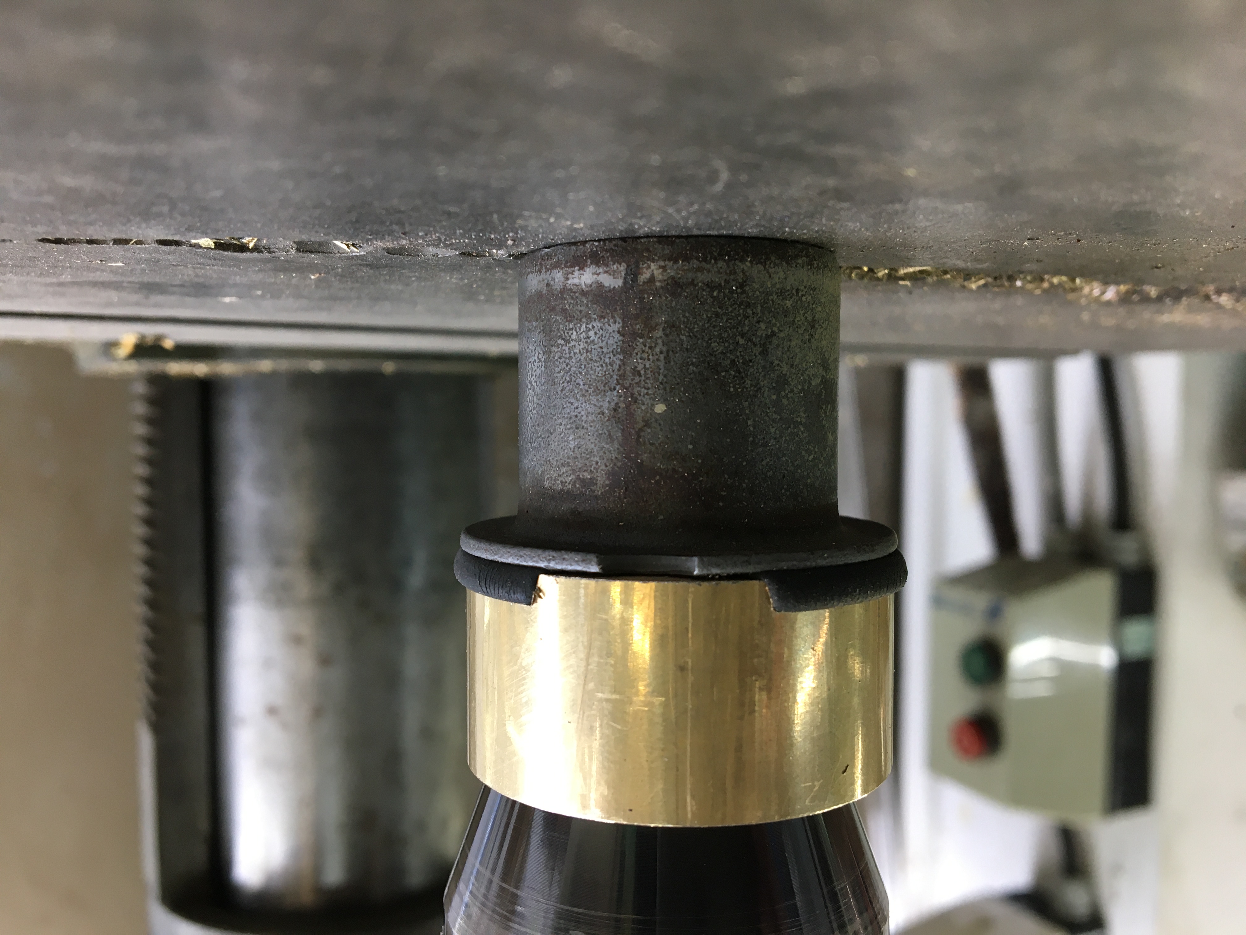

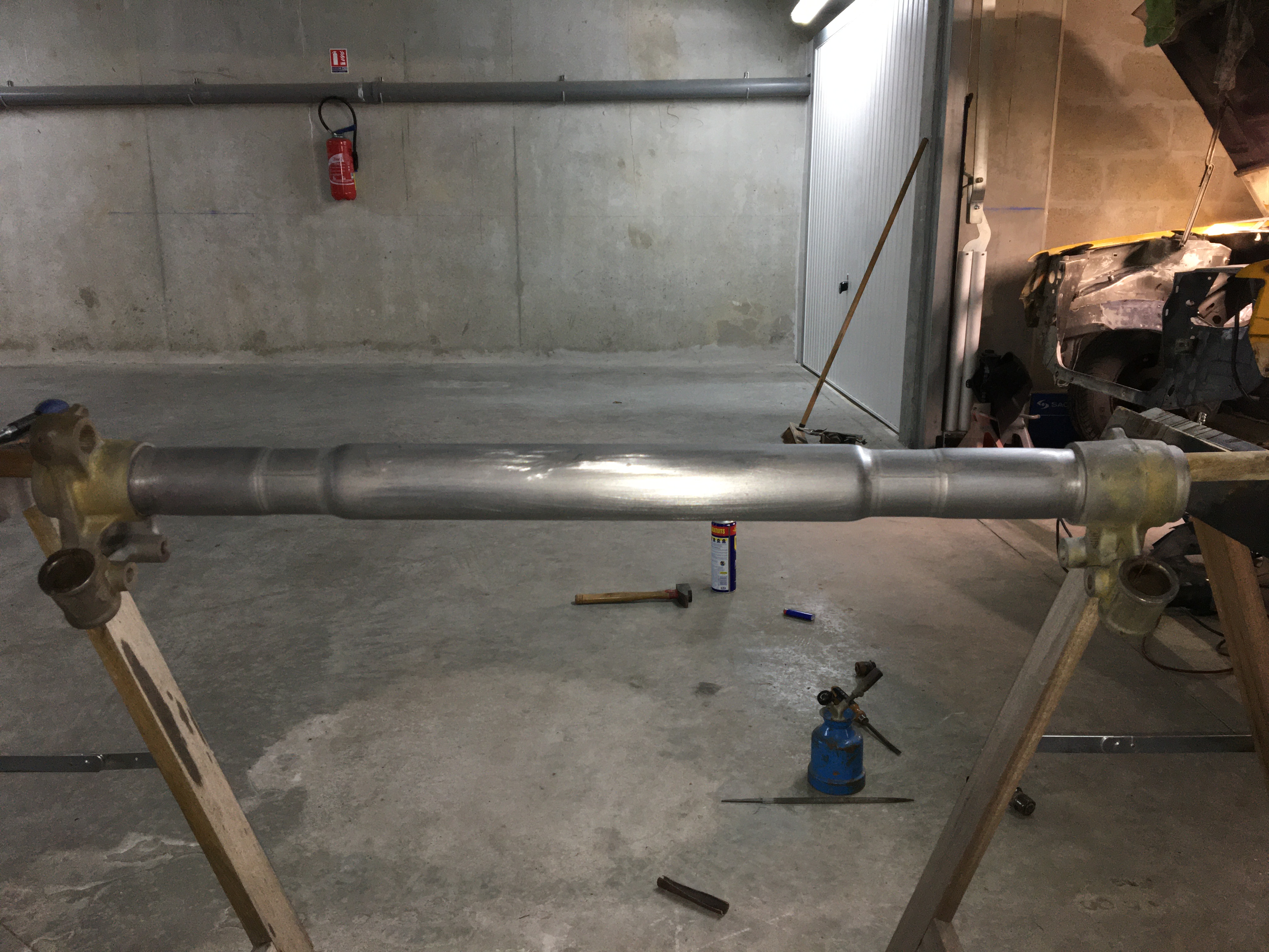

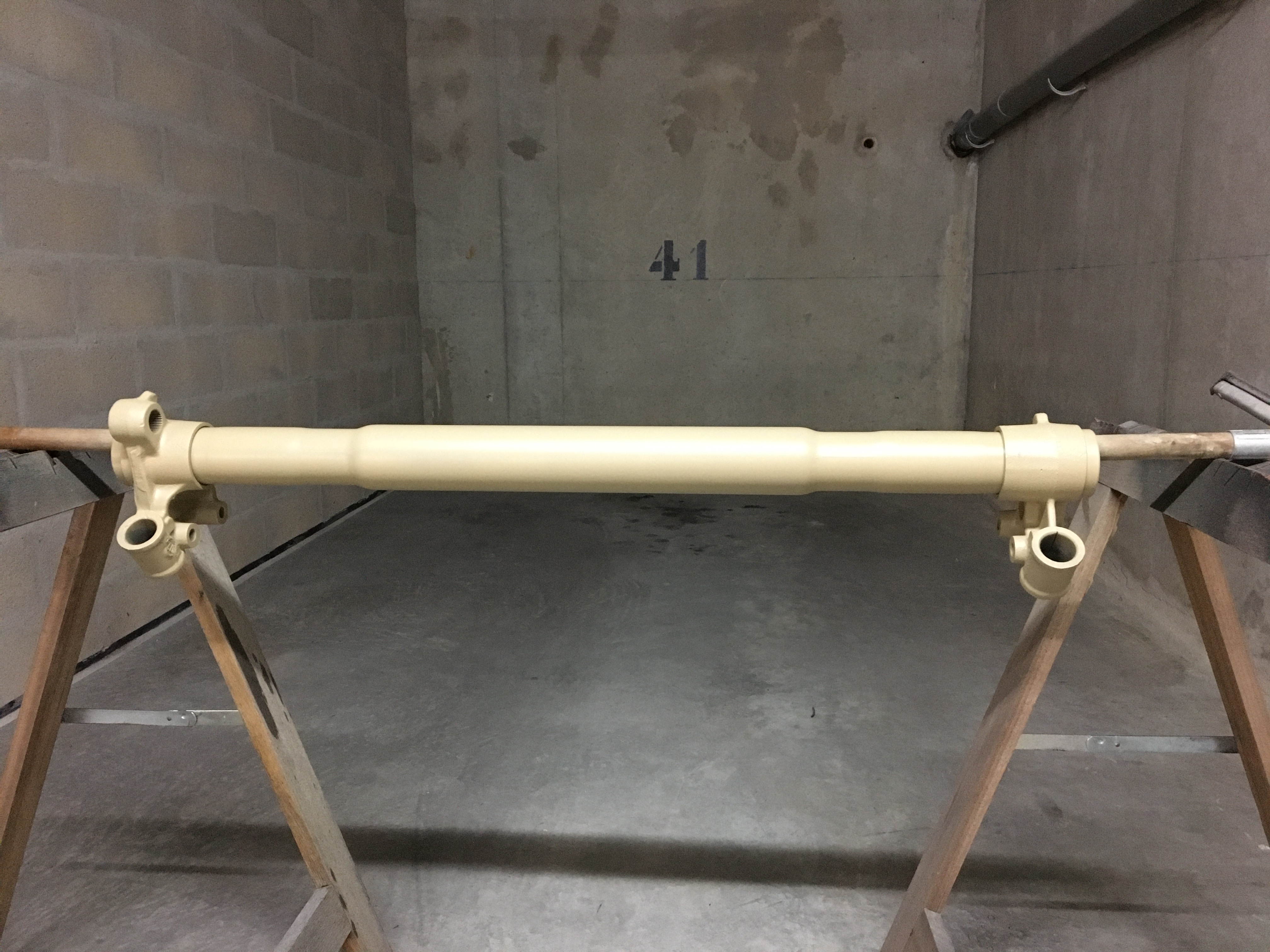

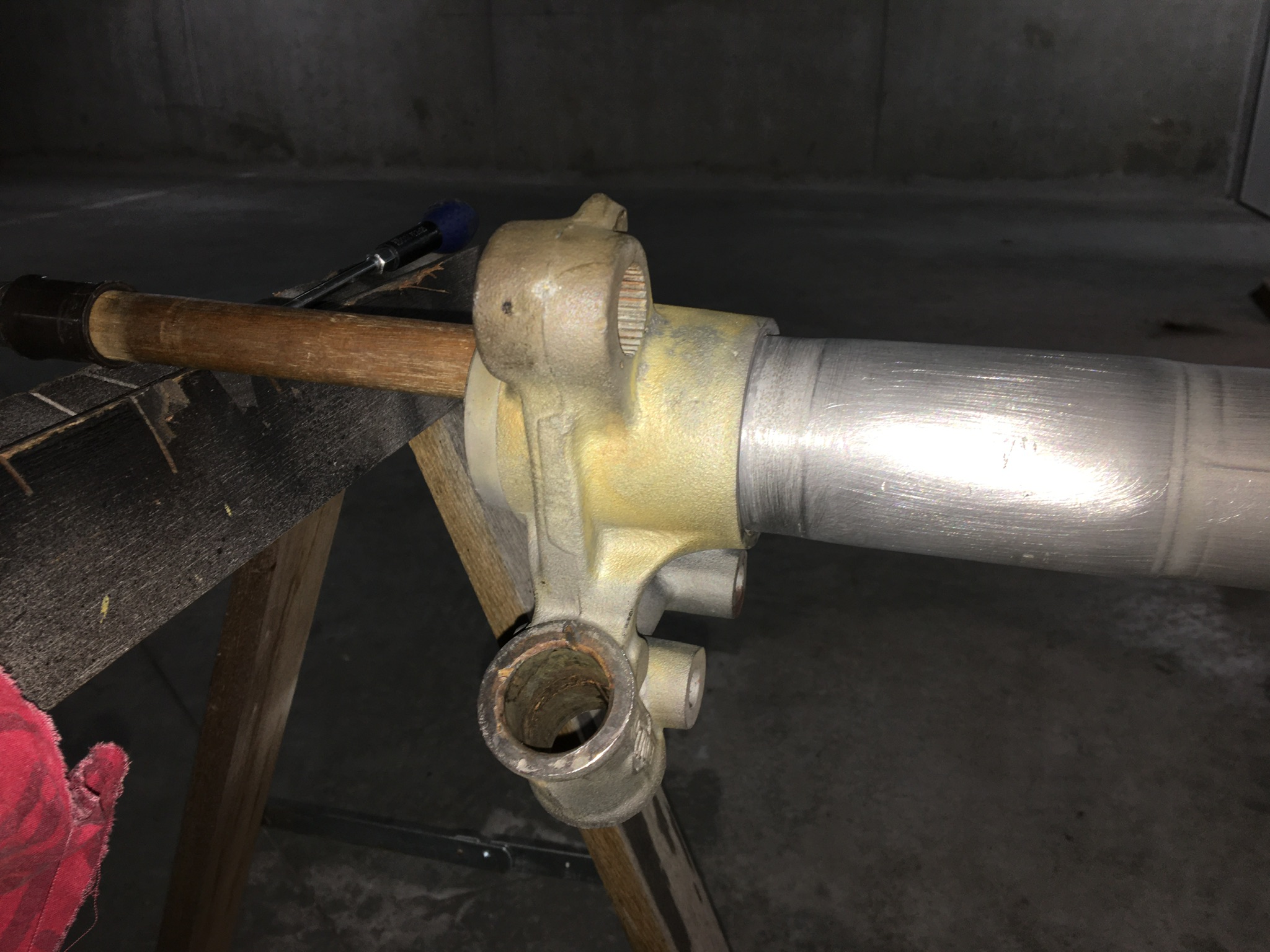

Ce week-end. Pas de boulot sur la caisse.
J’ai préparé un gros lot de bichro pour SNG.
Mais j’ai fait l’appret phosphatant de la poutre de train ar la semaine dernière.
Au préalable j’ai sorti les douilles.
Microbillage av et un petit coup de papier pour retirer qqs coups sur la poutre.

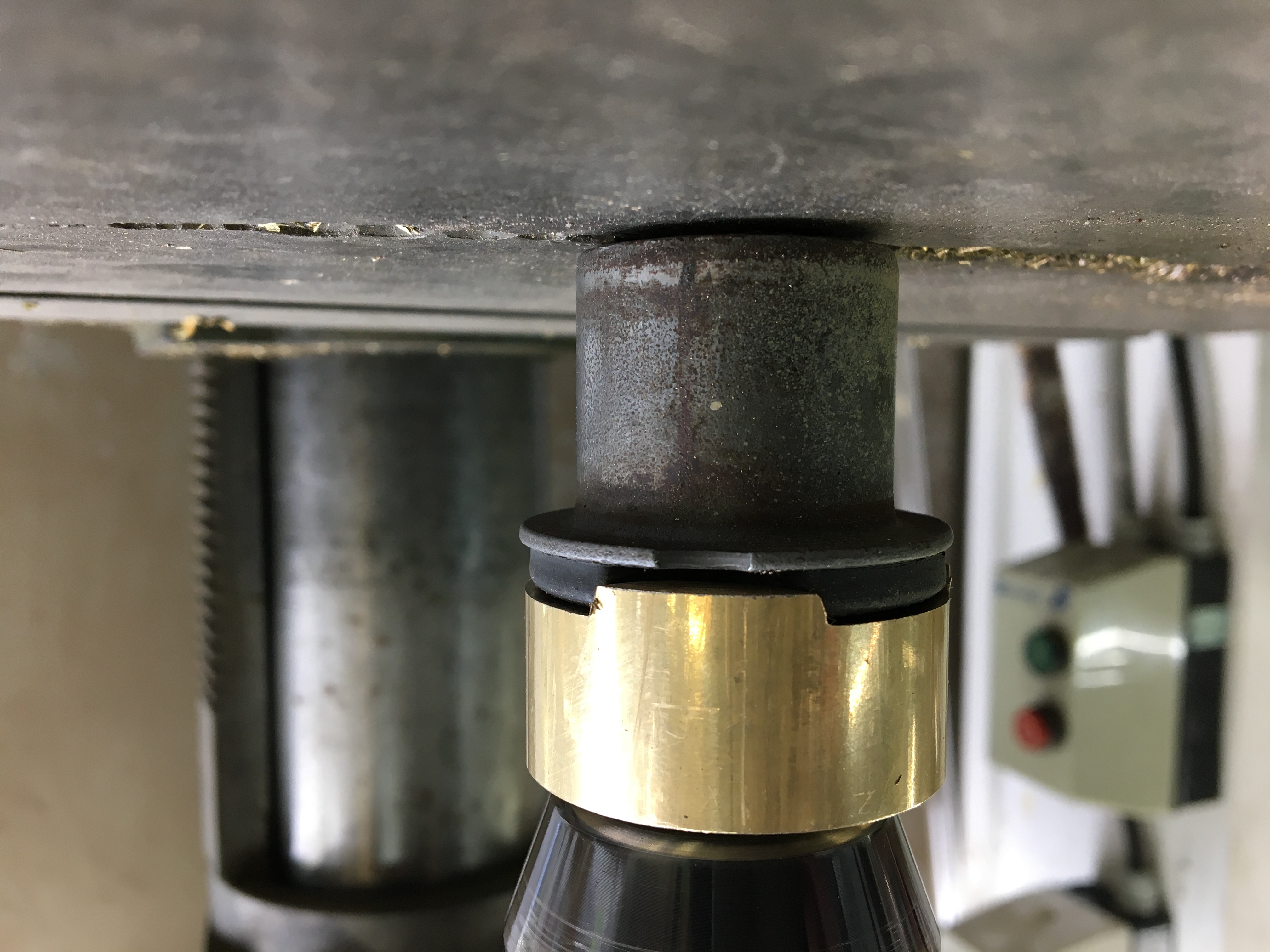

Et puis un petit outil sympa pour remonter les futures douilles de train ar neuves.
Suite aux conseils de Cricri, je monte des origines.
En phase de pression ça comprime légèrement de caoutchouc.
Comme ça, je suis sur d’être bien en appuis partout.

Elle est sympa ta douille. :ok:
rud
Messages : 256
Has thanked : 104 times
Been thanked : 399 times
Message par rud »
Ta douille est pour éviter d'abîmer le caoutchouc ?
Super l'idée :ok:

rud a écrit :Ta douille est pour éviter d'abîmer le caoutchouc ?
Super l'idée :ok:
Non c’est pour être en appuis sur la partie métallique du silent bloc. :ok:

T'as la référence des silent bloc stp ?
Messages : 5839
Has thanked : 703 times
Been thanked : 1013 times
marco pts a écrit :T'as la référence des silent bloc stp ?
Voilà Marco.
J’avais pris 4 Silentbloc de support essieu MONROE L28813 mais remplacé par 4 04246 Metalcaucho
Le tout chez Yaka..... :ok:

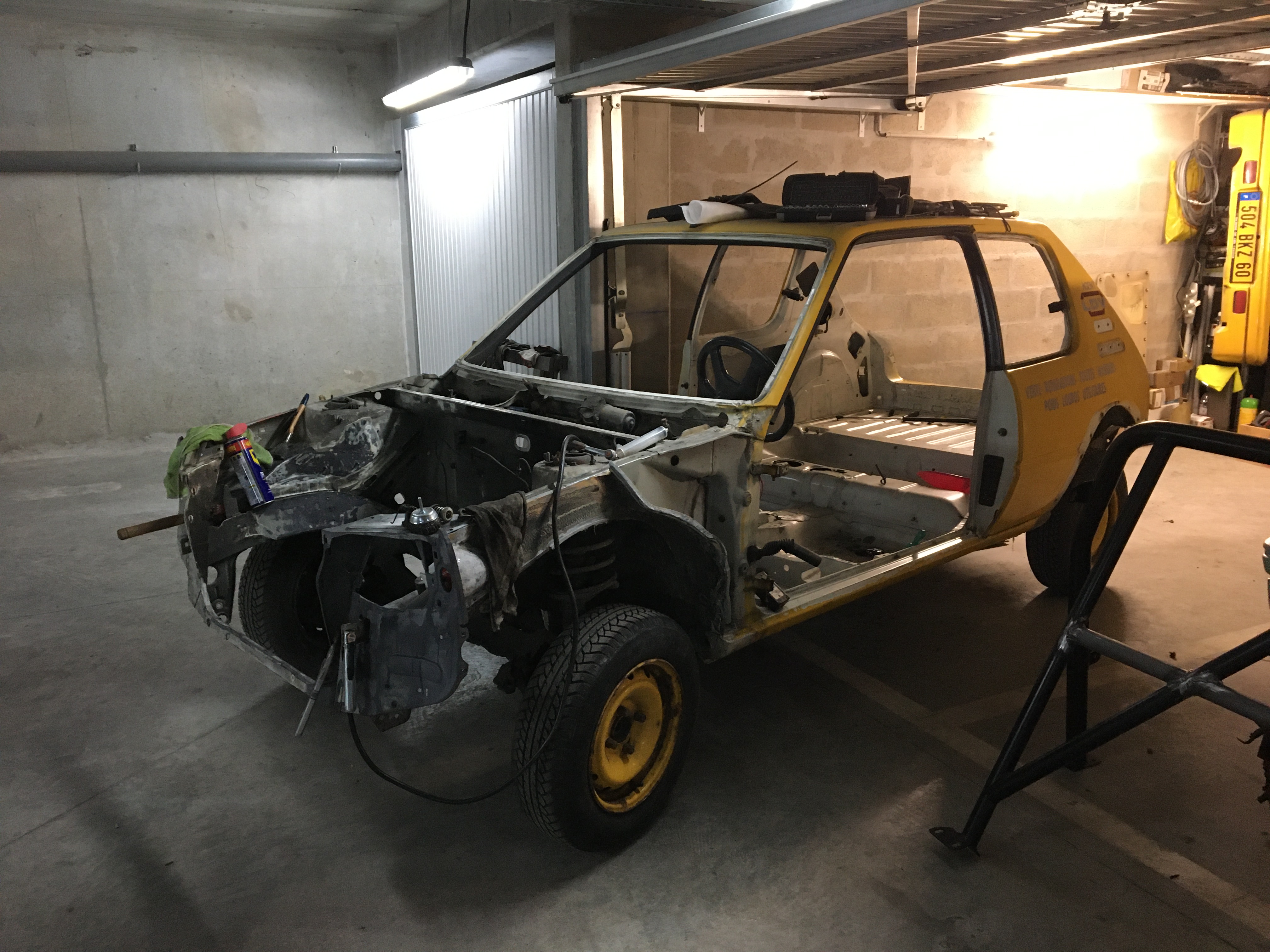

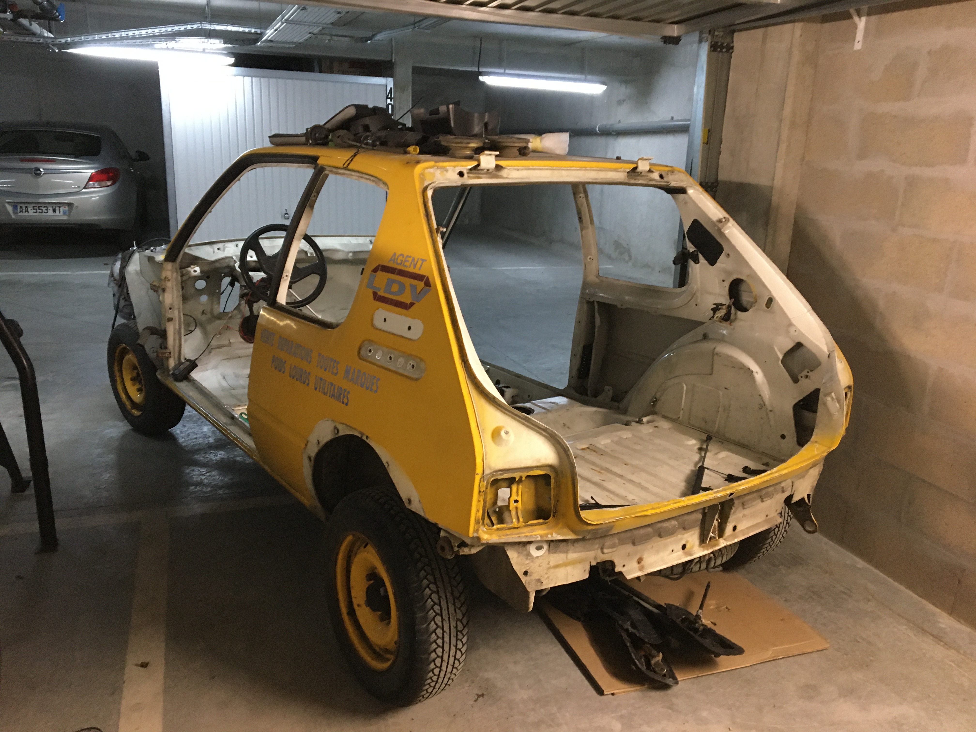

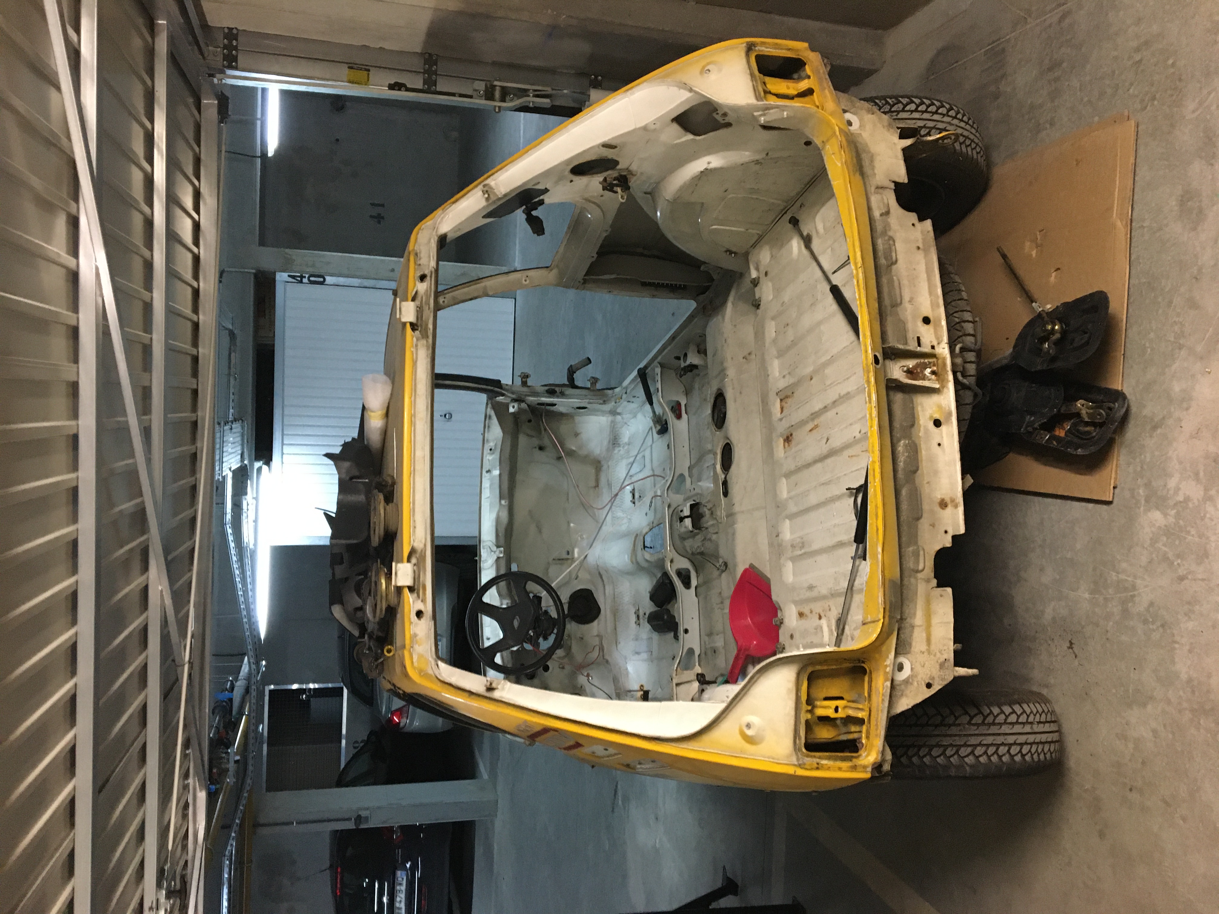

Premier jour de confinement et voilà la rallye à poil sur ses trains.
Le pare brise est sorti ainsi que les custodes.
J’ai trouvé un petit point de rouille sous le joint du pare brise. Mais il n’est pas perforant. Il faudra tout de même traiter ça et reboucher je pense.
Pour le reste RAS.
Demain nettoyage de tout l’intérieur avec un bon déglaçage du brillant sur le blanc en bon état. Car une foi sur le tournebroche, l’intérieur ne sera pas aussi accessible facilement je pense.

<oo> Tu n'as pas chômé ! :ok:

Tu n'as pas rigolé François :ok: bon courage pour le reste B)
