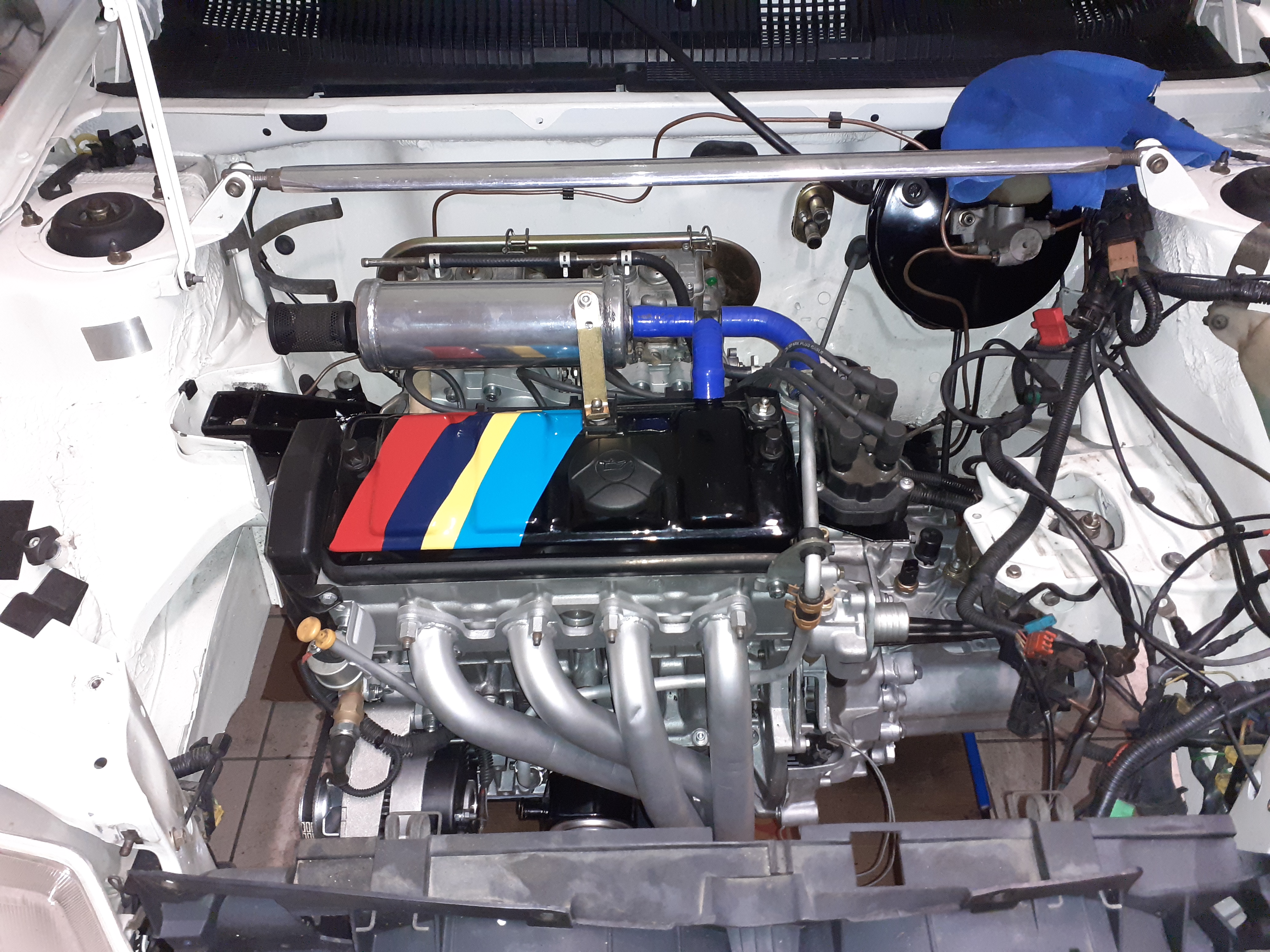

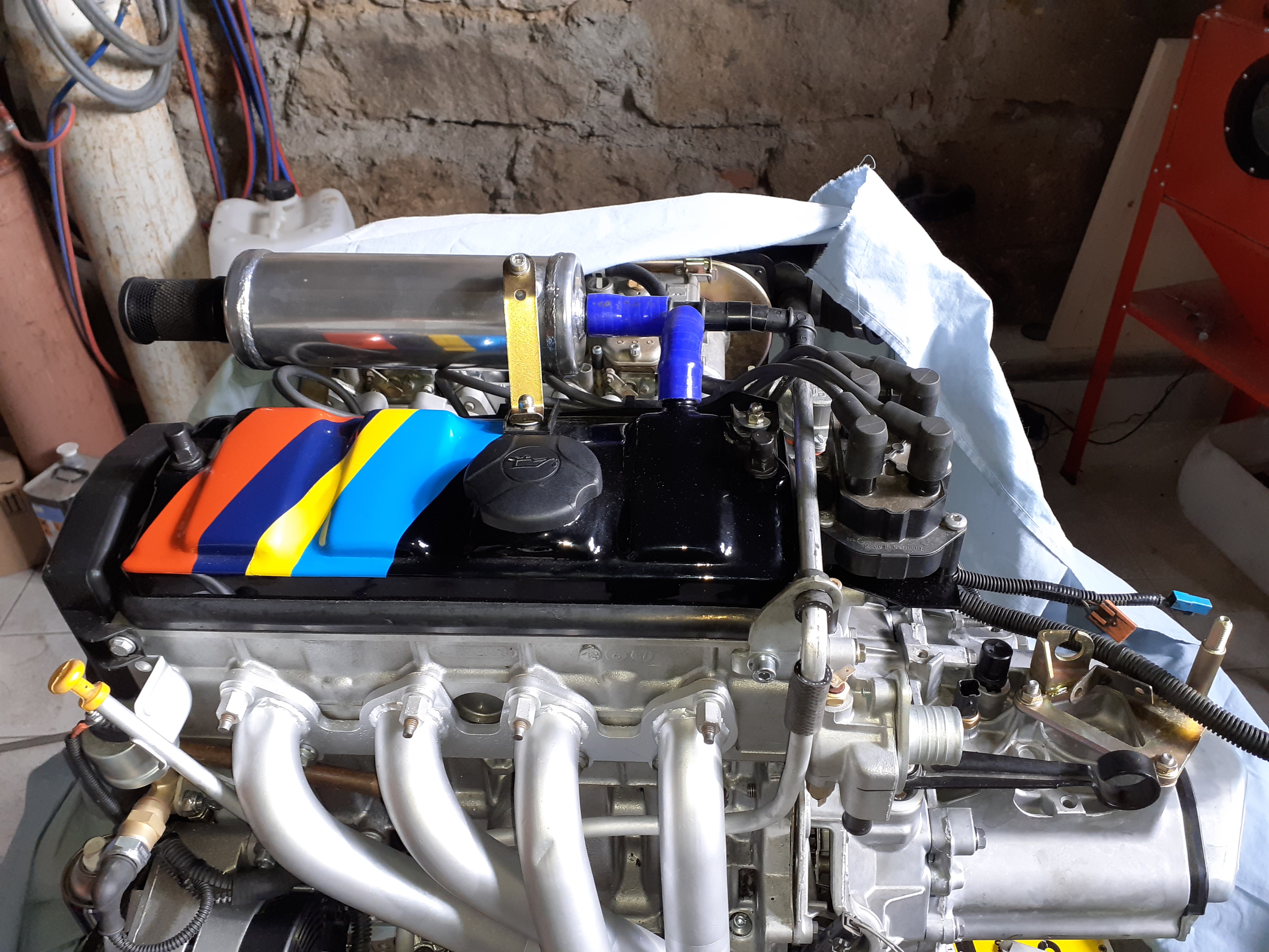

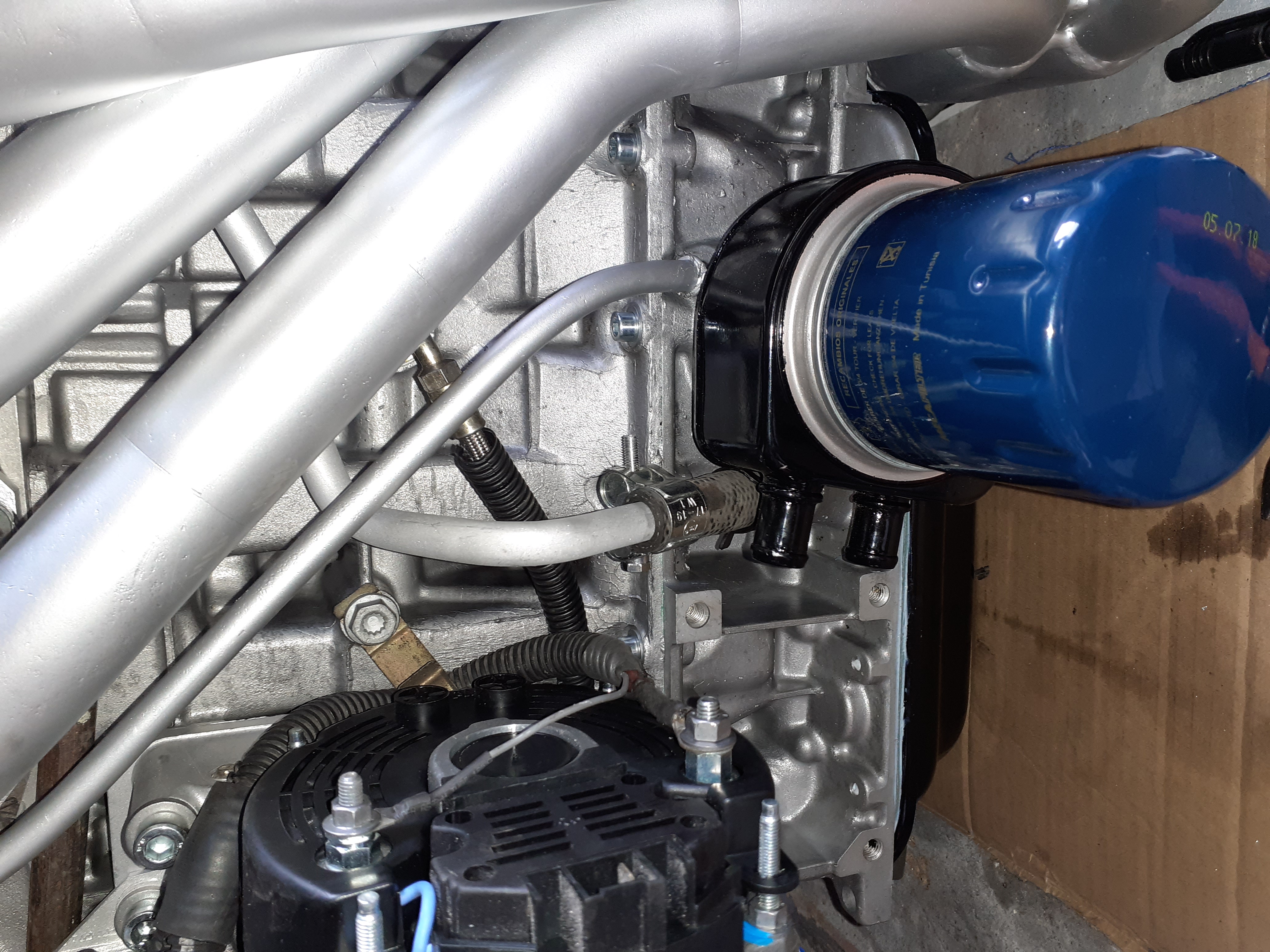

Aujourd'hui c'était bricolage chez berbert43 donc que 3 photos. Fabrication et mise en place du système dégazage duhaut et bas moteur

Re: Et un de plus (nouveau moteur)
C’est bien pensé tout ça !!!
Tu ne voulais pas décaler le bocal sur un côté au lieu de le laisser au dessus de la pipe d’adm ?
En faite j'ai fais le choix de le mettre sur le moteur pour le moment en attendant de trouver une solution qui me convienne mieux. Cette boite a fais ces preuves donc l'instant elle fera le job
Le petit nouveau a trouvé ça place !
