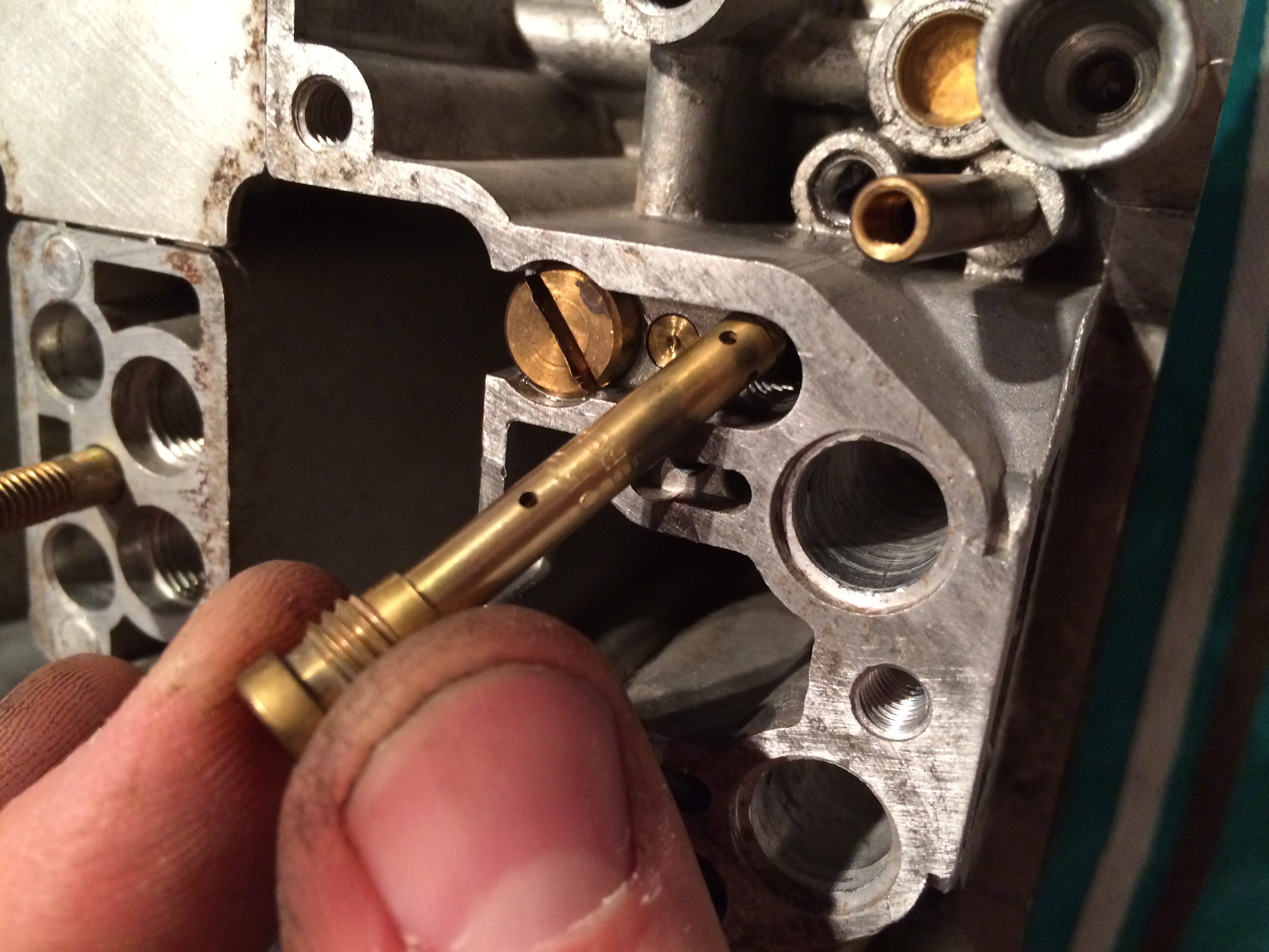

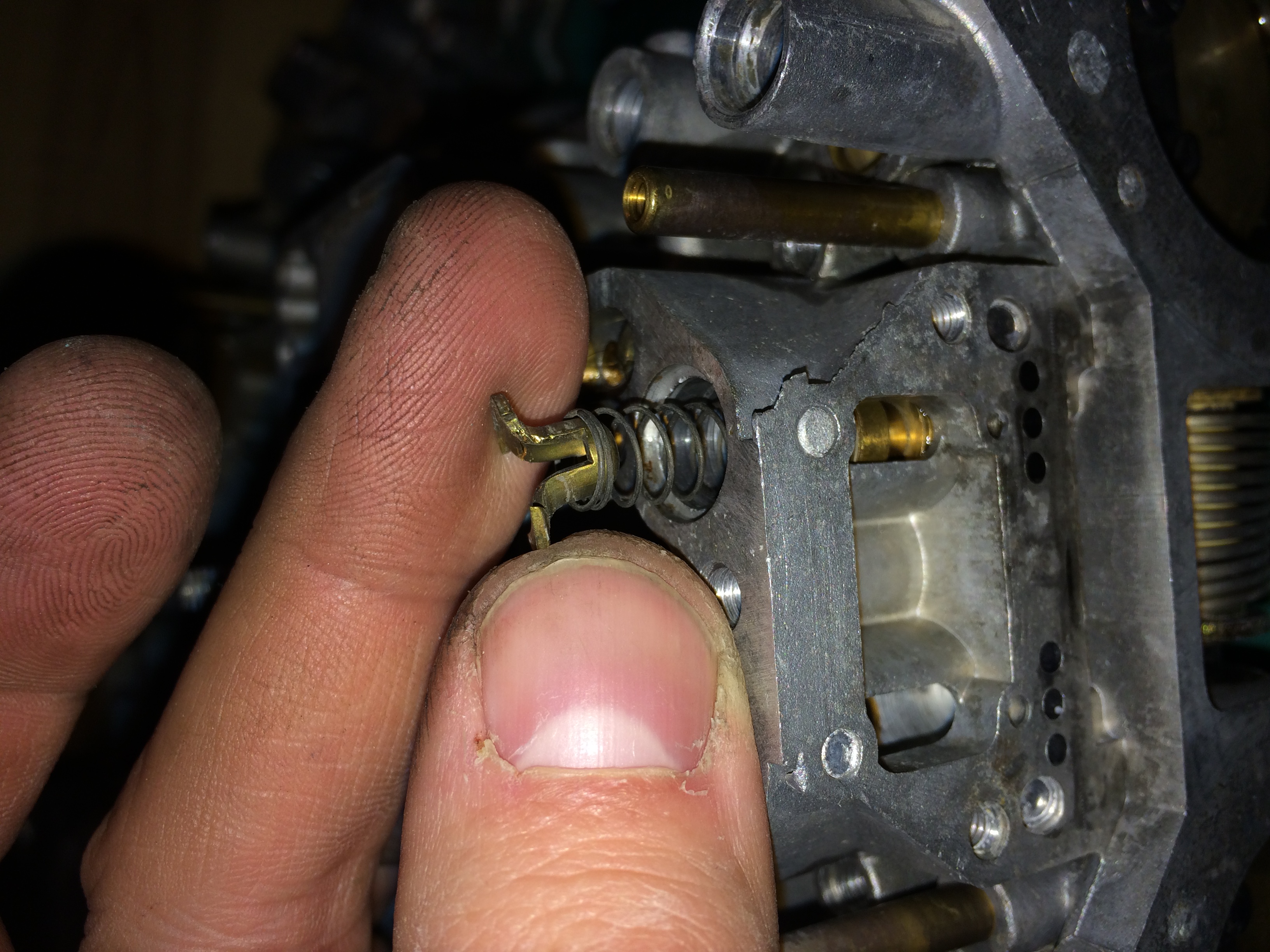

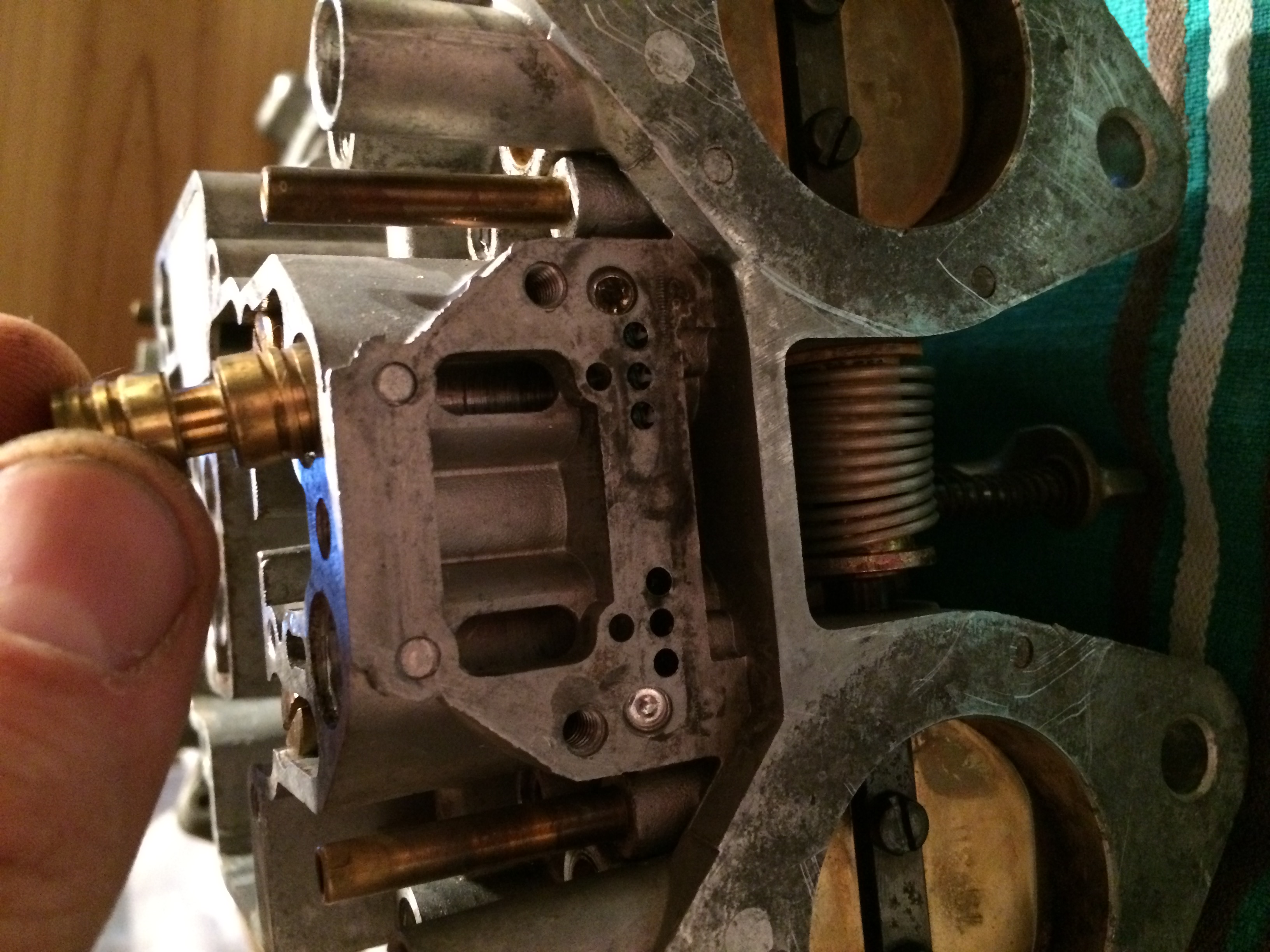

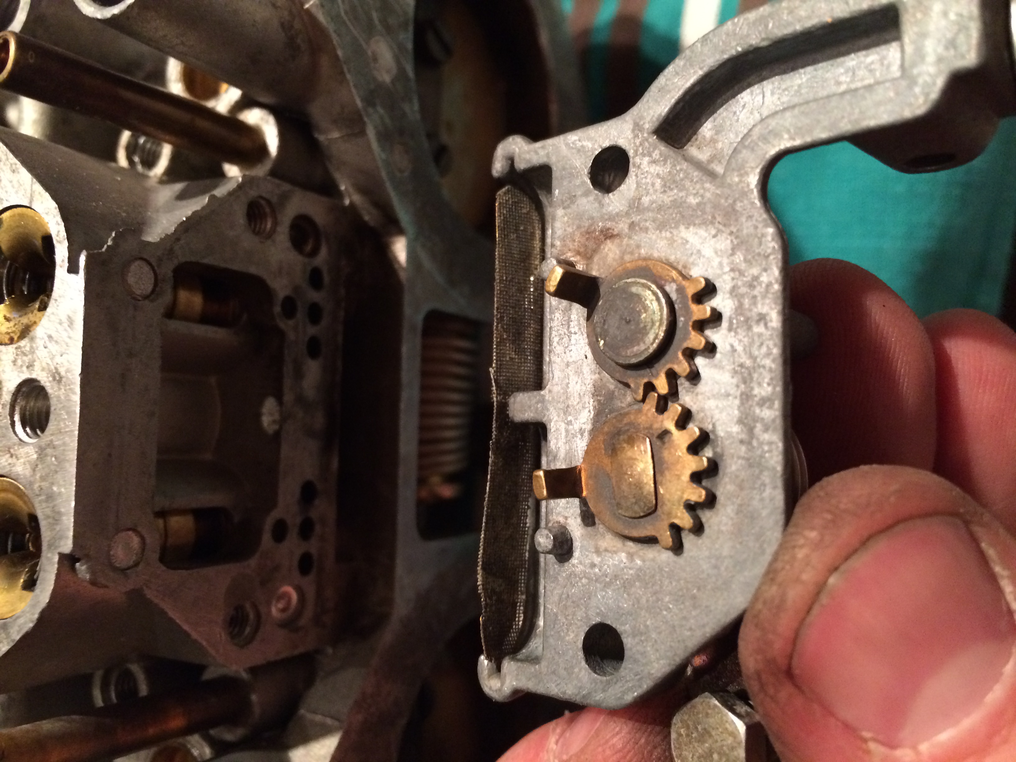

De retour sur l’AX ce matin, après le démontage des carbus, on a deposé les couvercles de starter pour contrôler le bon fonctionnement des pistons.
Les mécanismes de commandent fonctionnent très bien sans jeu, les ressorts assurent bien la fonction rappel.
Sur les pistons de starter, on a noté une légère résistance sur 2, mais rien de flagrant. On a démonté, nettoyé jusqu’à avoir un mouvement libre et fluide une fois en place.
Bref bien content de nous (et sûrs de nous), on remonte tout, on démarre....
Et fuite sous le couvercle de starter....je ne sais plus quoi faire, je pense que les carbus vont repartir chez cricri pour vérification...

Pour moi ça ne peut fuire que par les pistons de starter, ou des conduits en dessous, je ne sais pas comment se fait l'étanchéité à ce niveau là...je n'ai pas vu de joint

Les pistons ne prennent que de l'air normalement. Les gicleurs sont sous le couvercle.
Ca fuit où ?
Ca fuit où ?
