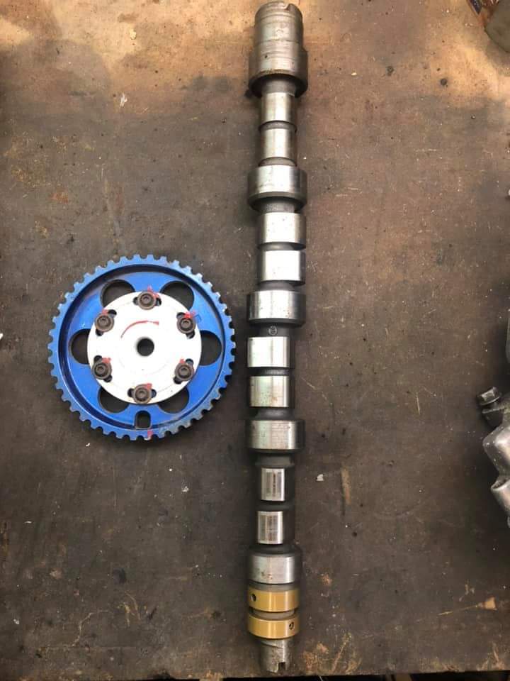

Un pote me propose un très gros AAC Solution F :
Mais j'hésite à lui prendre :unsure:
Il serait donné pour 145 cv à 9500 tr/mn :o , j'ai peur qu'il soit vraiment trop pointu pour du slalom. Visiblement ce serait un AAC d'AX Coupe :blush:

145 cv c'est tentant j'imagine. Mais prendre 9500trs oblige a beaucoup plus d'entretient périodique sur un tel engin !! :blush:
Tu as relevé la différence de poids entre les deux vilos ? je serais curieux de savoir de combien il a maigrit.... ^_^ :ph34r:

Oui, il y 300 gr d'écart :ok:
Messages : 5773
Has thanked : 649 times
Been thanked : 990 times
Re: Ma 205Rallye 1991 (GrA)
Tu as donc 300g sur le volant et 300g sur le vilo.
C'est peu en fin de compte au regard du poids du vilo au départ !!!
