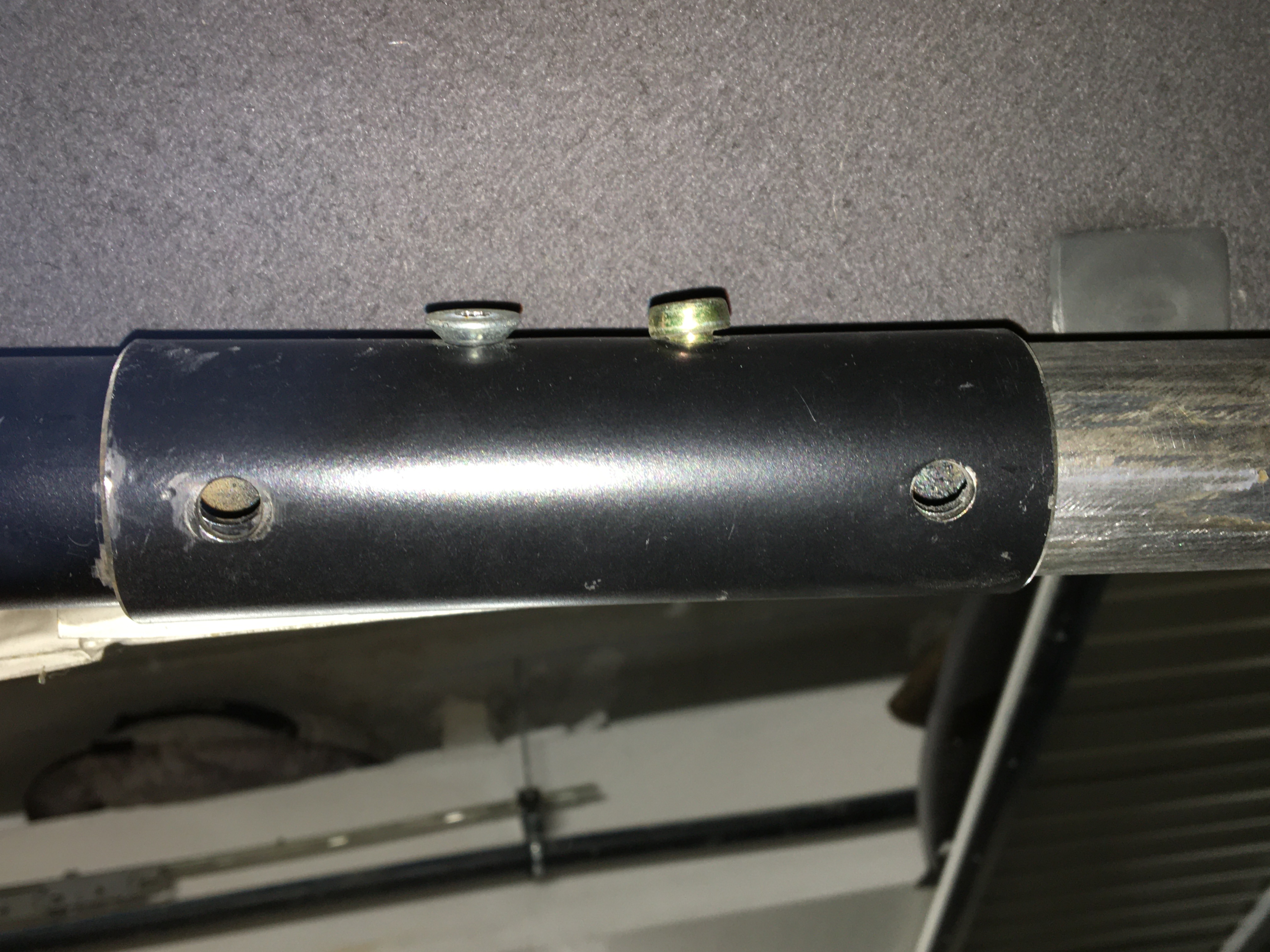

Voilà....
J’ai terminé de mettre en place mon arceau.
Je suis assez satisfait du résultat. Et surtout de mes montages. Ça tient vraiment très bien. ;)
La platine déborde un peu. :p
Un petit coup de disqueuse et le tour sera joué.
C’est pas grand chose mais j’aime bien quand c’est clean !!
Ça tombe pile poil en face sans forcer. :mrgreen:
Par contre les manivelles touchent les barre de renfort quand les portes sont fermées. Ça touche même bien avant qu’elles soient complètement fermées !!
Reste à redeposer tout ça et rentrer dans le vif du sujet !!!
La restau de la caisse.... :lala:

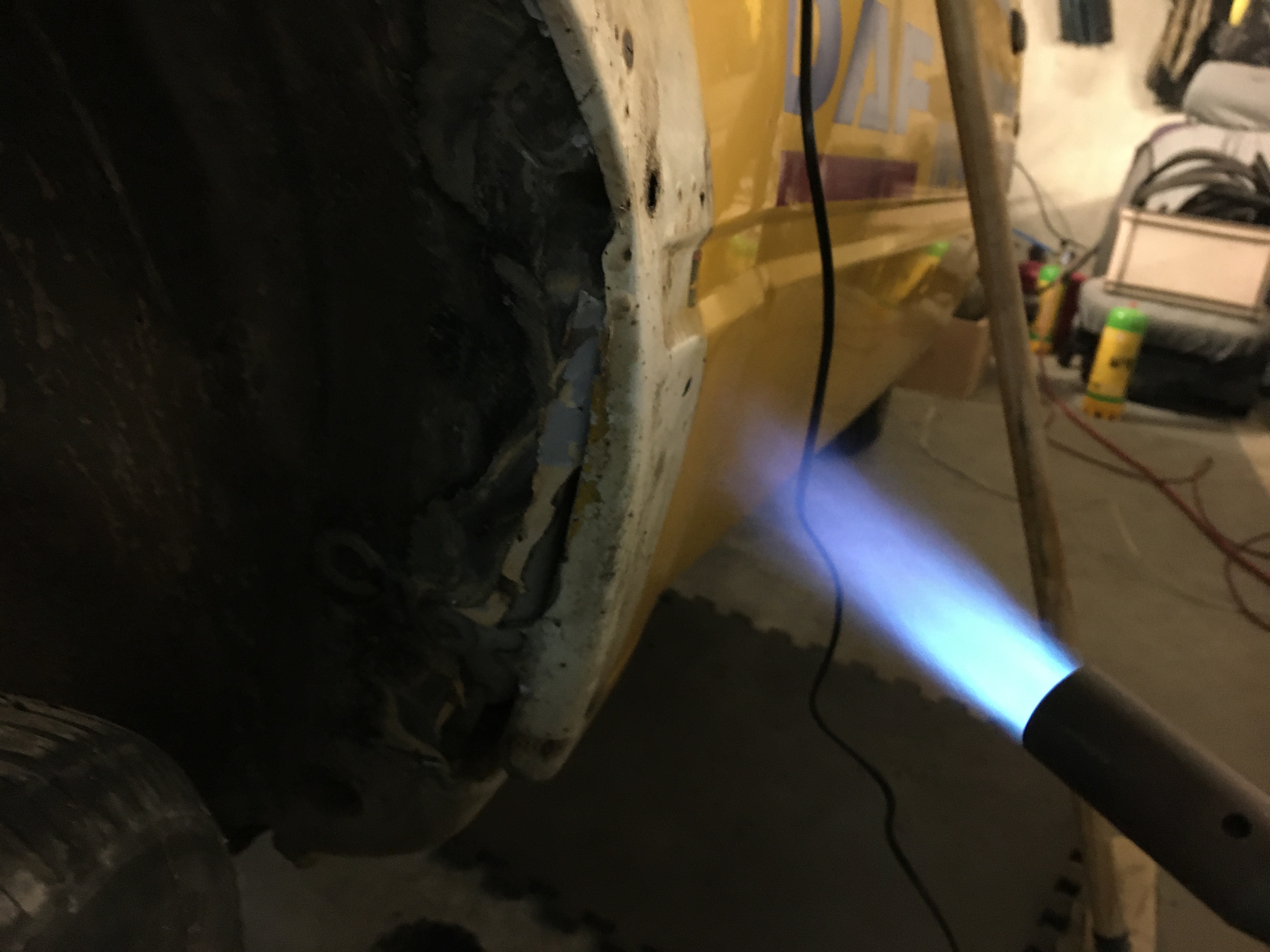

Ce matin j’ai remis ça un peu. :mrgreen:
J’ai continué à démonter tout ce qui traîne dans le compartiment moteur.
Et sorti la première aile.
Ce sont les ailes d’origines. Encore collées avec l’anti gravillon.
Un petit coup de chaud pour ramollir et ça vient tranquille.
L’intérieur d’aile semble bien concervé de ce côté là.
Et voilà. Déposée sans heurt ni tracas !! :p

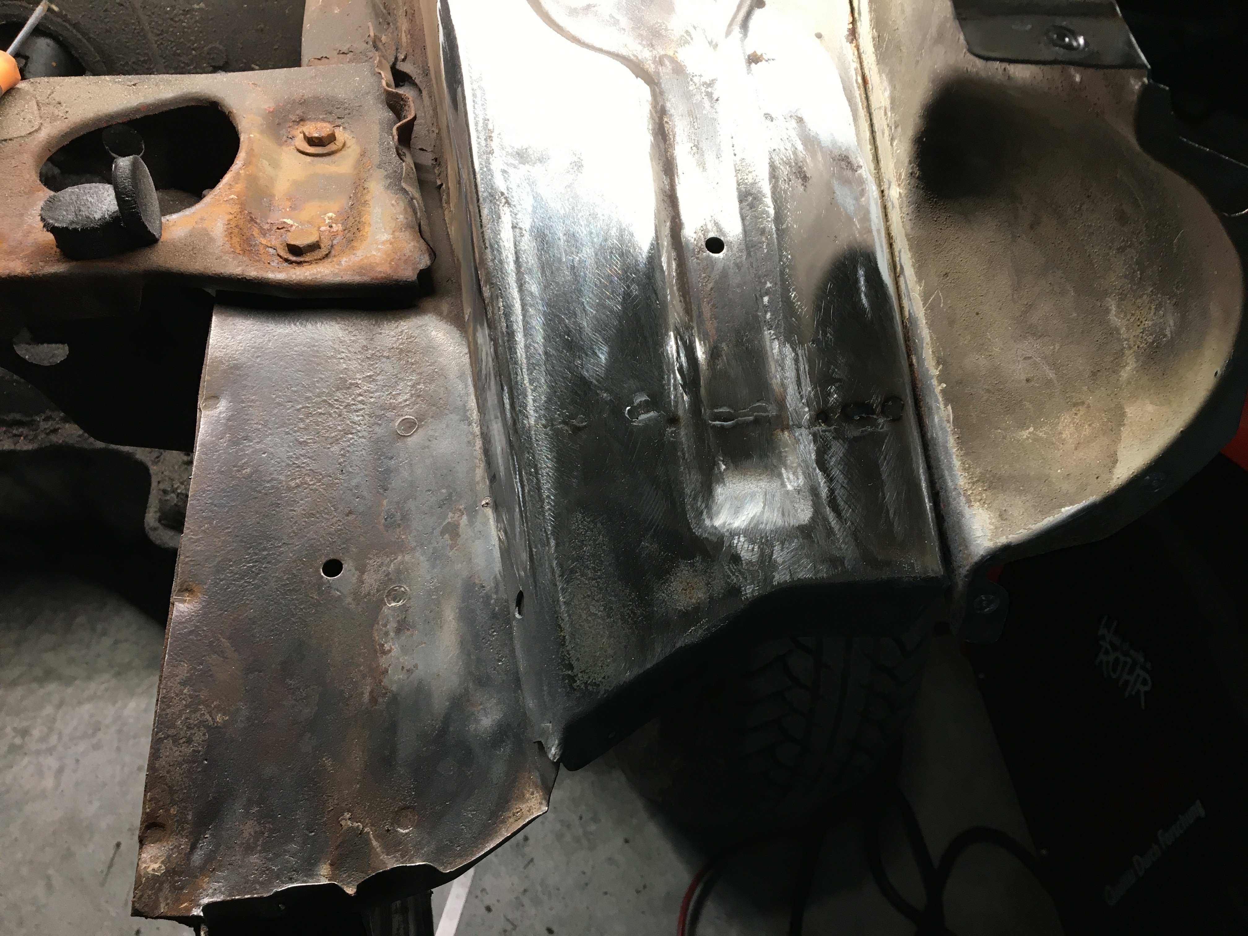

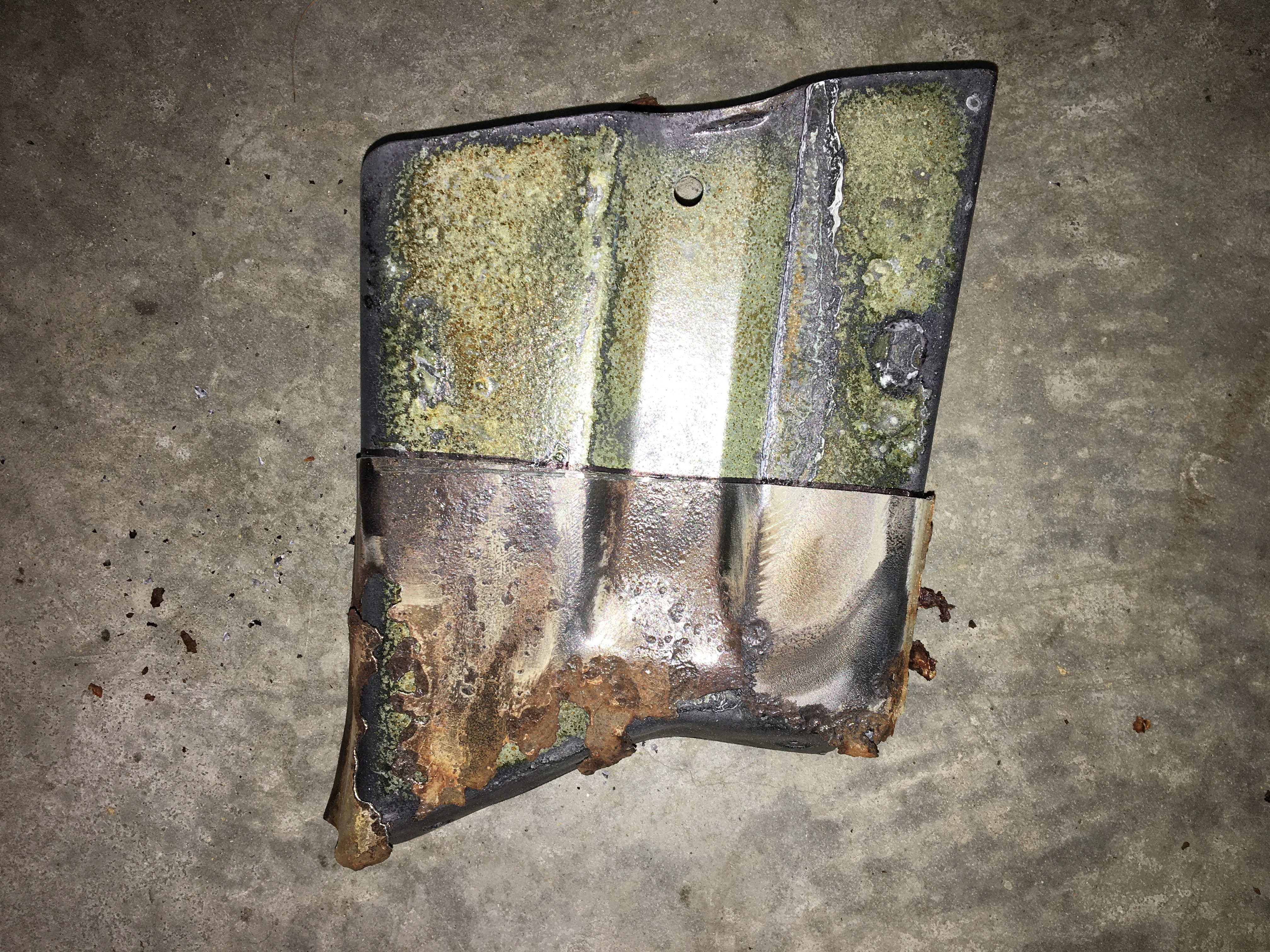

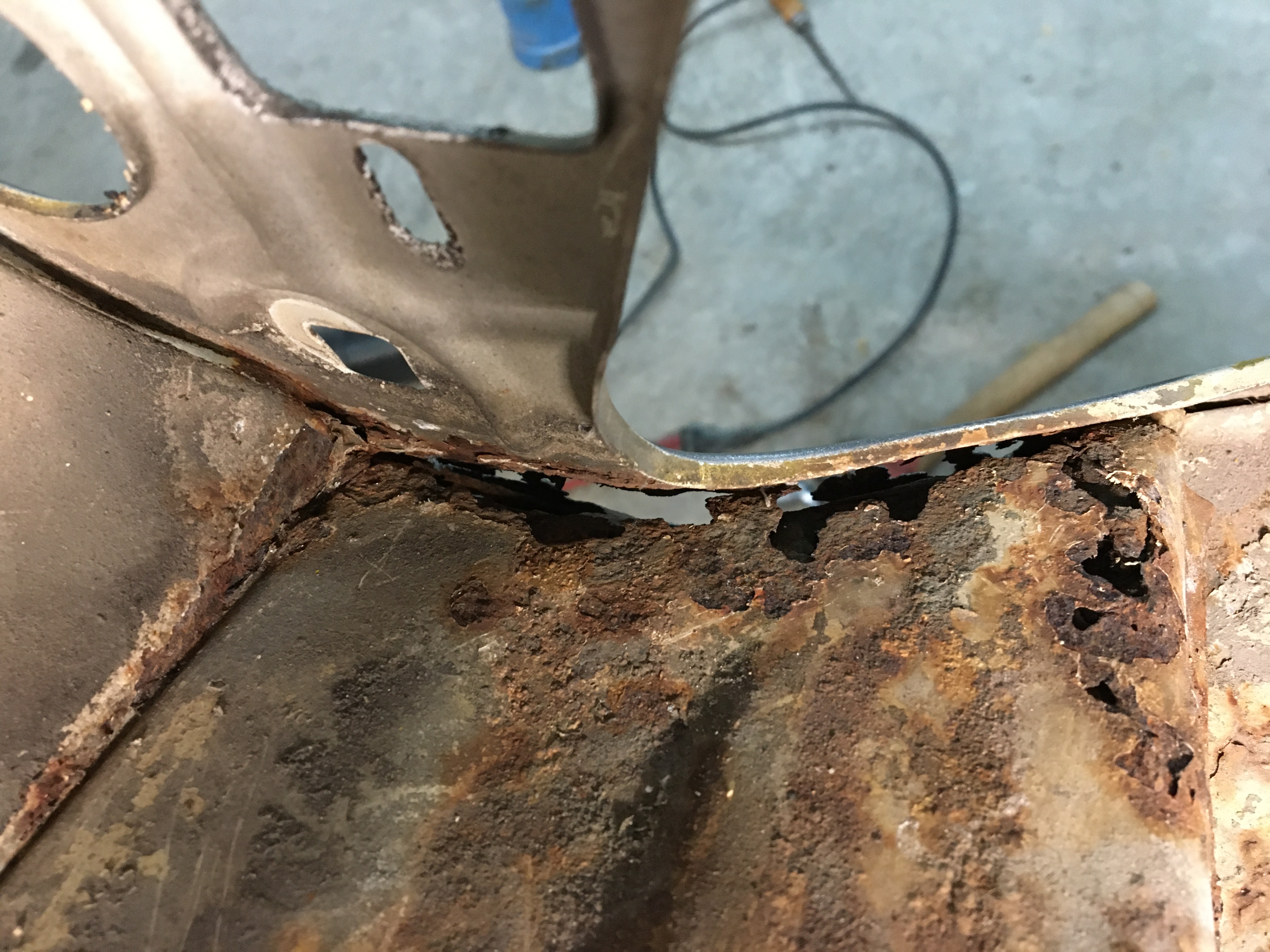

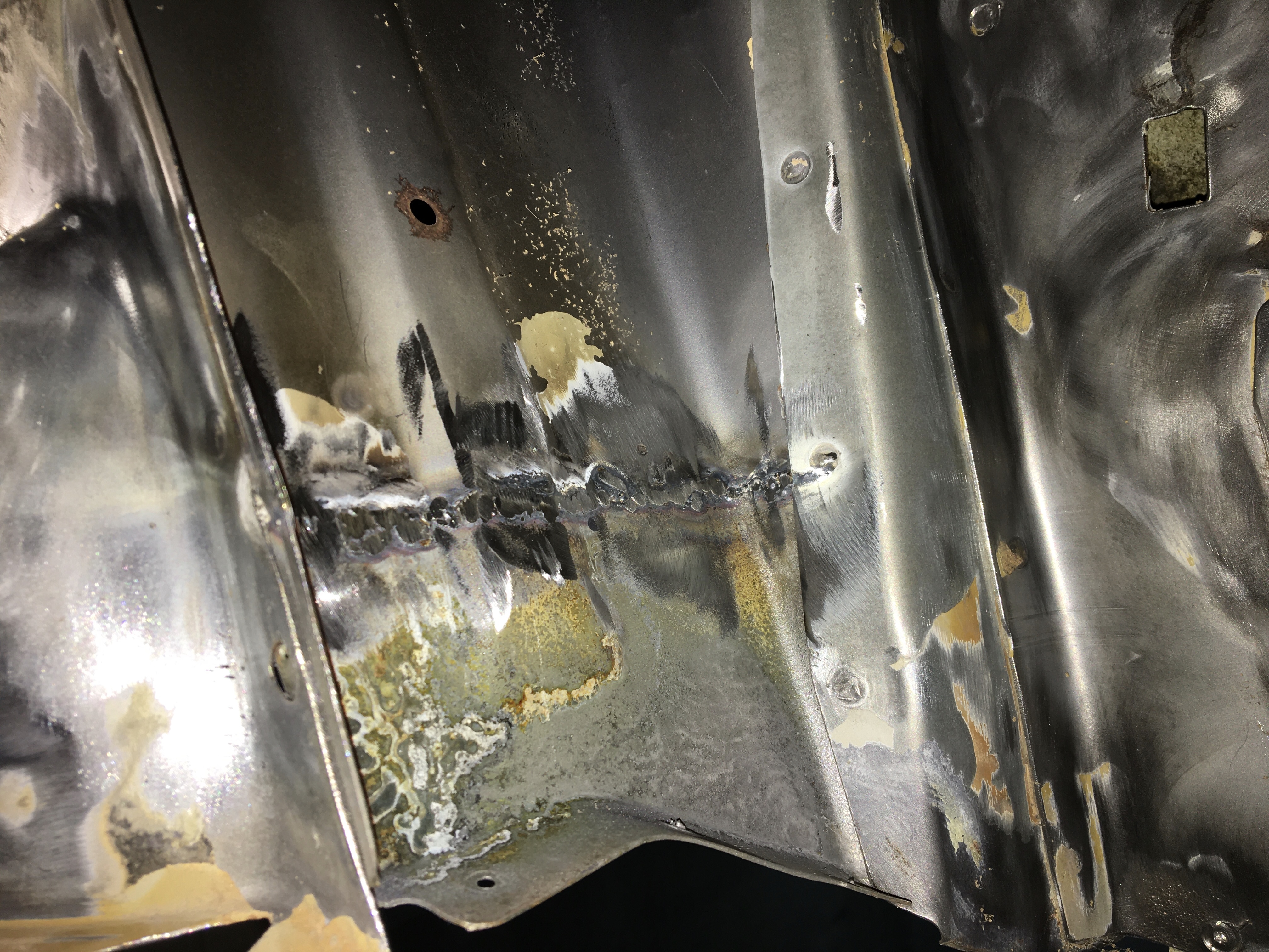

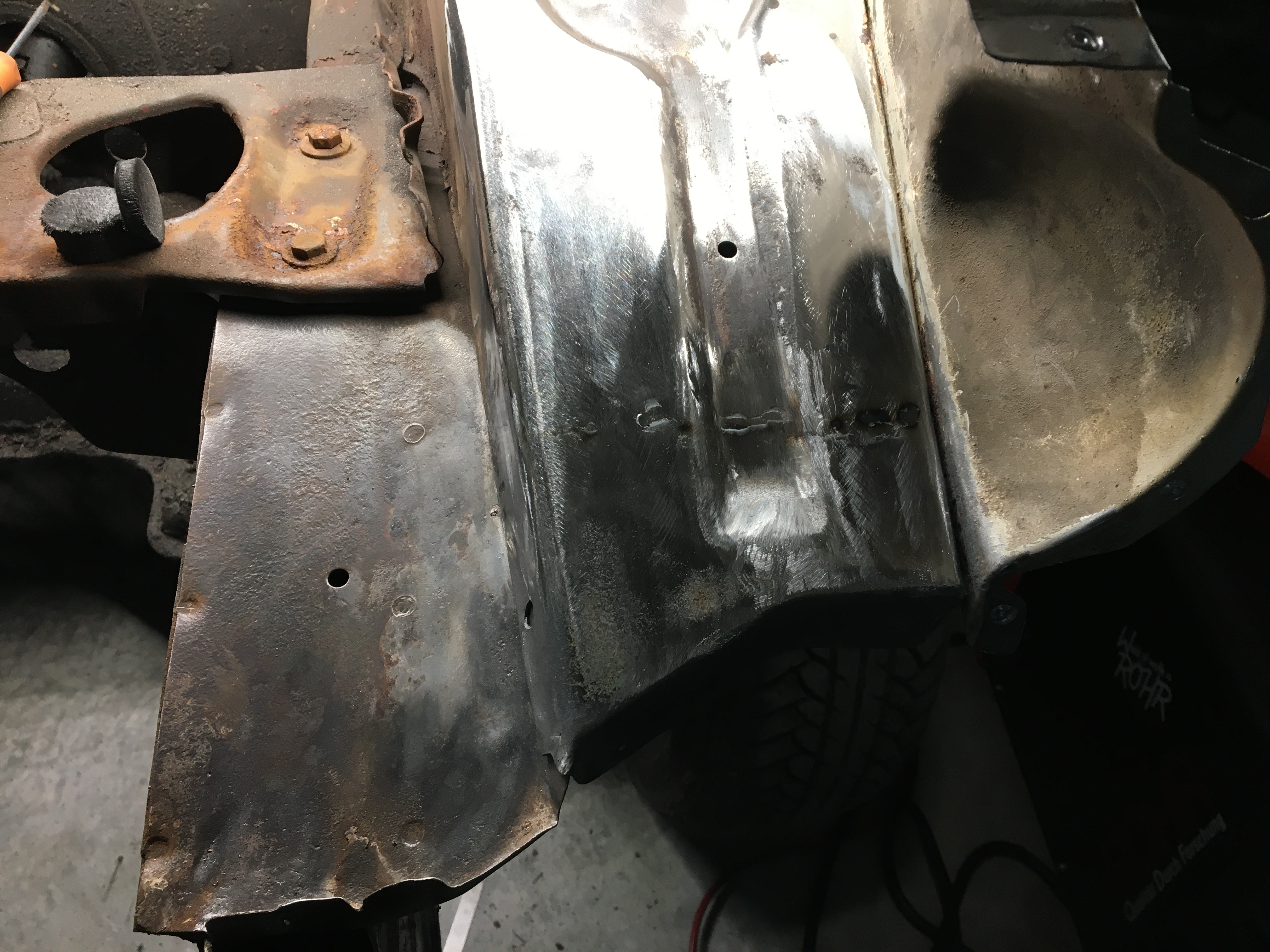

Voilà le boulot de l’aprem.
Mon compart est bien degueu !!! En même temps, c’est ça quand on met un gasoil dans une rallye.. :ph34r: :tusors:
Mais le plus important c’est la rouille qui a bouffée la tôle de phare et celle de derrière. :angry:
J’avais un peu anticipé la cata. Alors j’ai trouvé une tôle de phare peug découpée un peu plus large pour avoir le bout de tôle qu’il me fallait.
J’ai decoupé le morceau pourri à la dremel.
Puis je l’ai posé sur le morceau à greffer.
Re coupe à la dremel et soudure du greffon.
C’est pas parfait. Mais je suis assez content du résultat.
Je laisse le dessous meulé assez grossier. L’anti-gravillon finira de cacher ça.
Voilà une bonne journée.
Maintenant douche,apéro et crêpes !!! <oo> :mrgreen:

Good job :ok:
