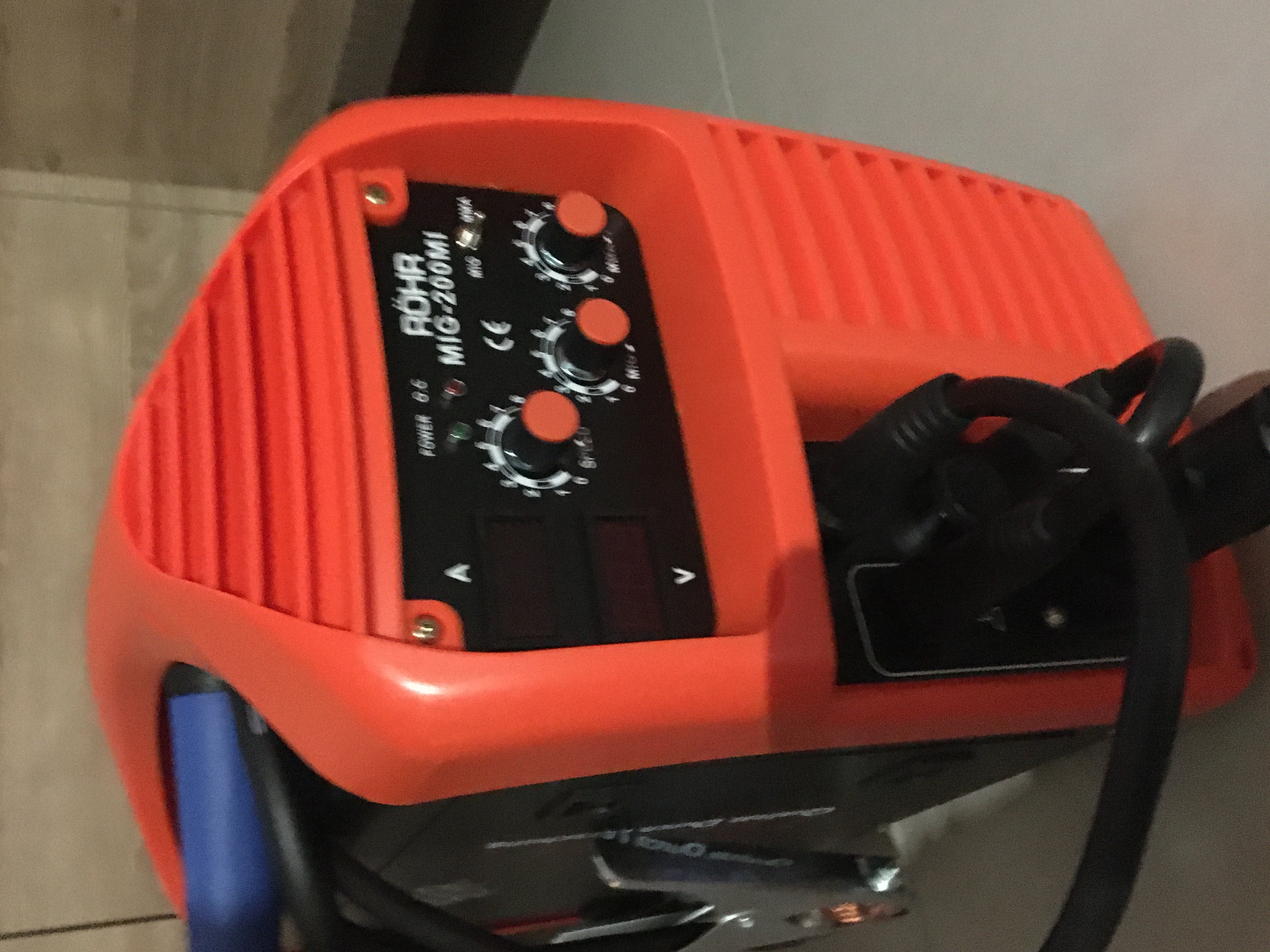

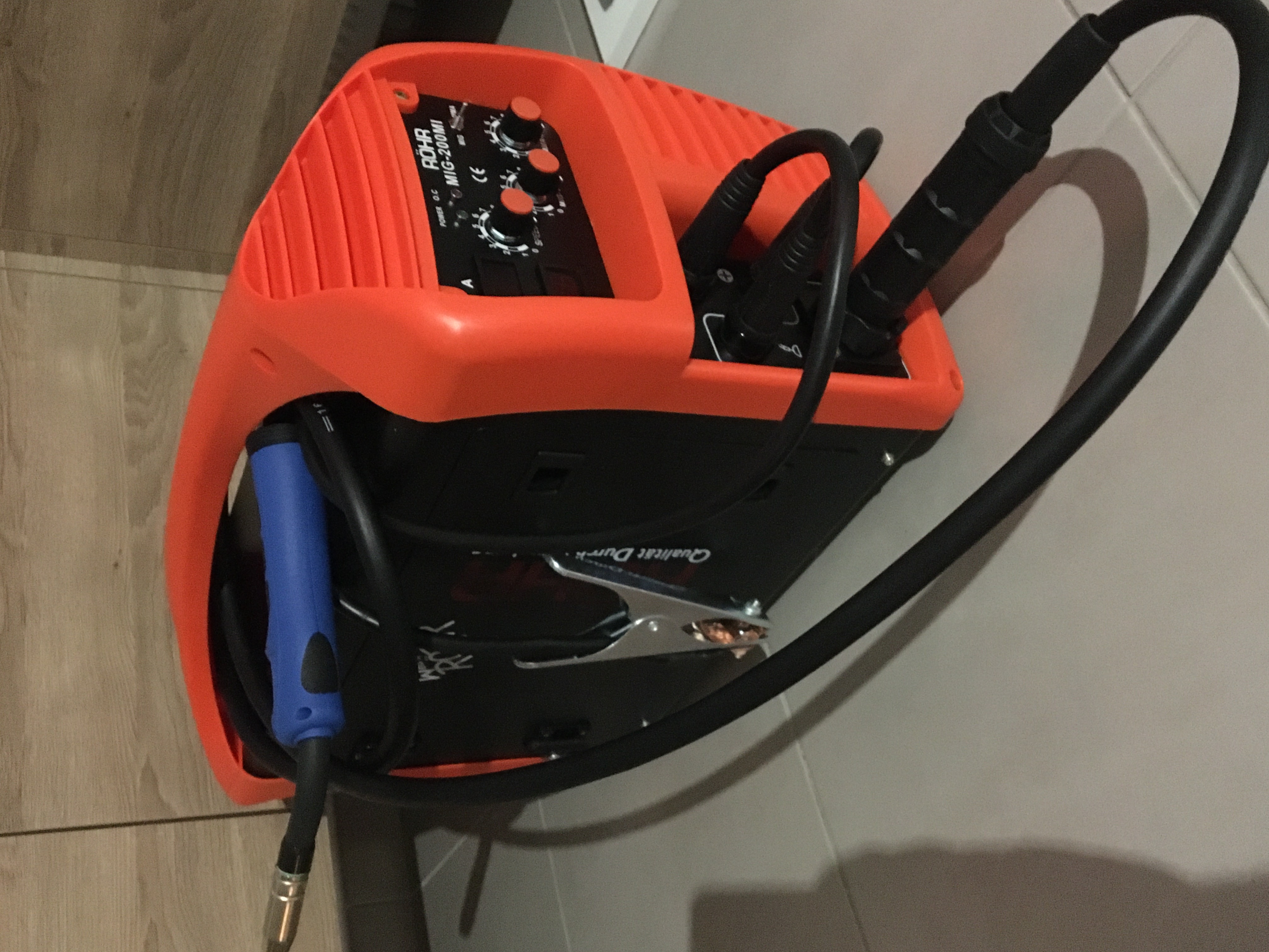

Un gros morceau vient d’arriver pour la restau.
J’ai investi pour le futur et j’espère qu’il remplira toutes mes attentes. :rolleyes:
Je dois encore faire qqs essais, il vient juste d’arriver.

Has thanked : 566 times
Sans gaz ? :unsure:
Messages : 5808
Has thanked : 665 times
Been thanked : 1013 times
bob_063 a écrit :Sans gaz ? :unsure:
Ho non.... AVEC !!! :mrgreen:
Je dois aller chercher une ou deux bouteilles jetables pour commencer. :ok:

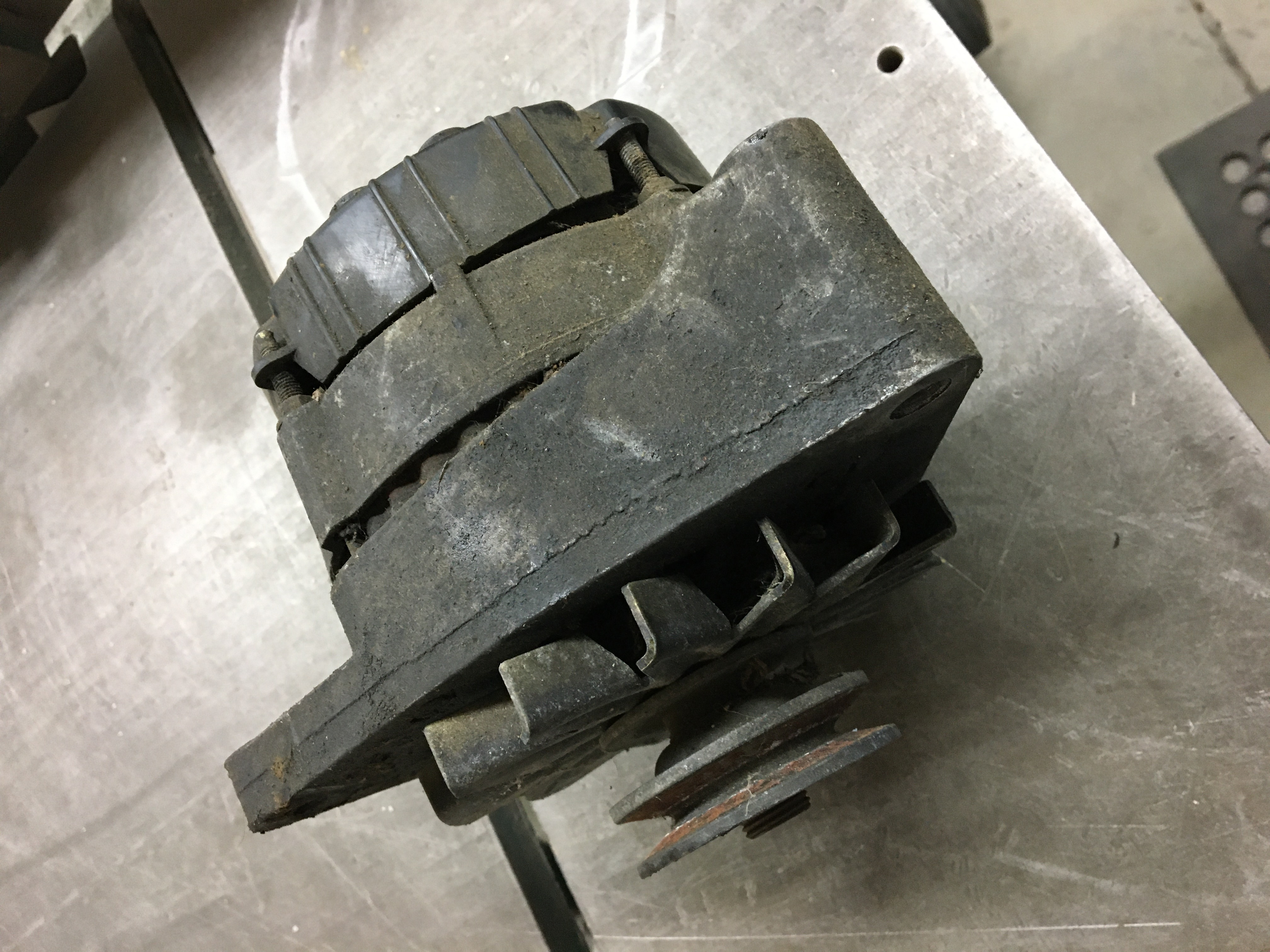

En attendant de pouvoir attaquer ma caisse.
Je continue de préparer les pièces anexe de mon moteur. :mrgreen:

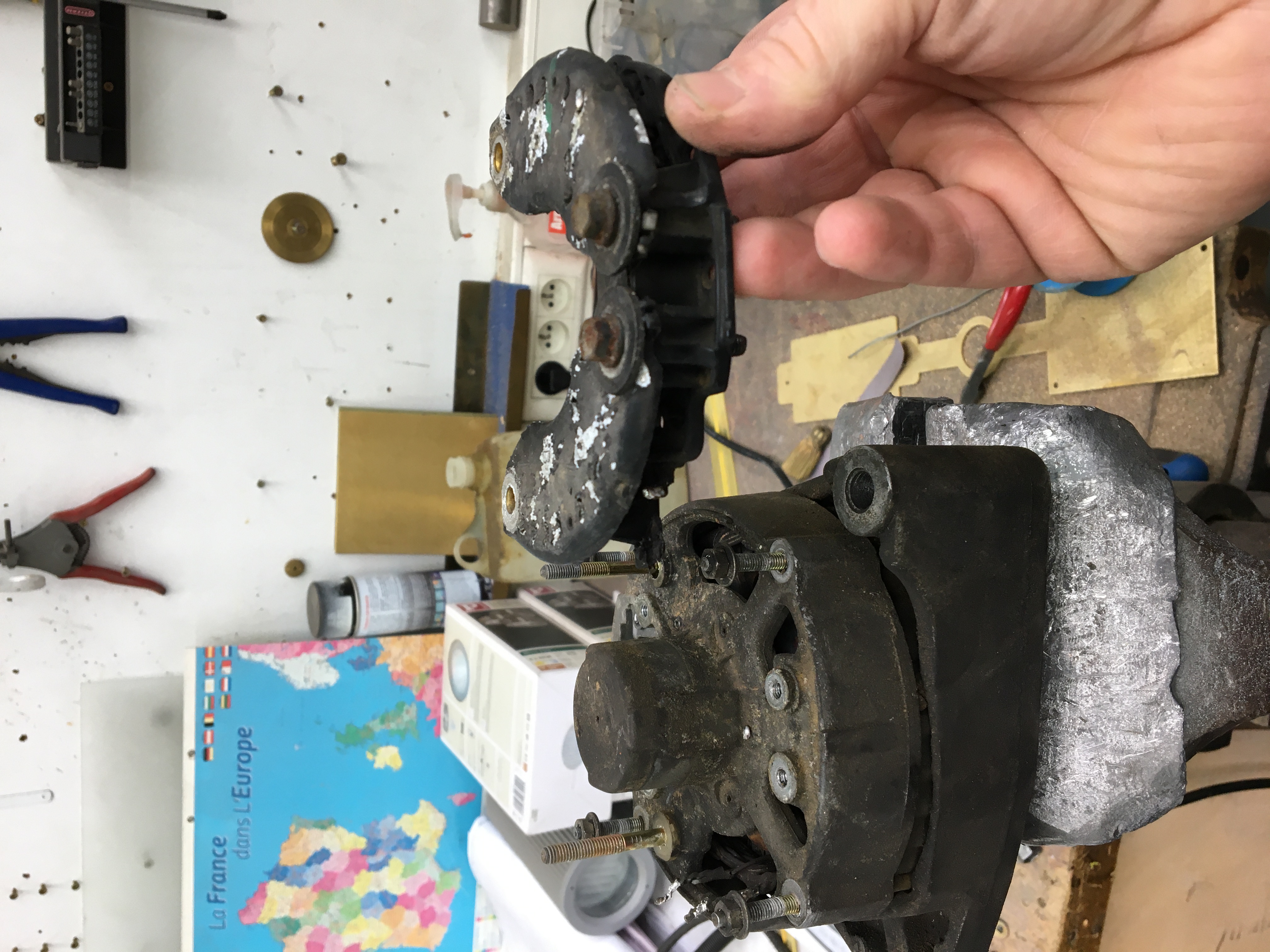

Voici le début de la restau de mon alternateur.
Je vais le préparer à l’américaine. <oo>
Mais commençons par le démontage. :p

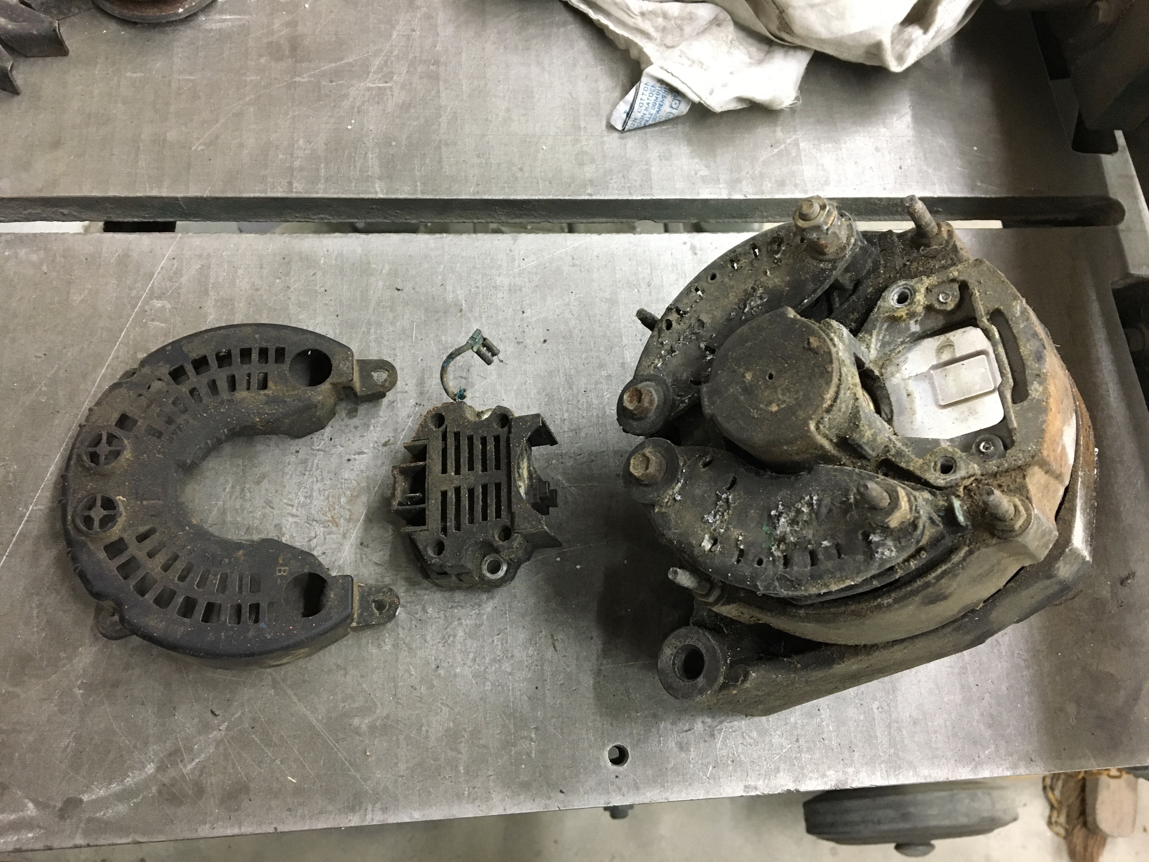

Il est bien cracra celui là !! :lol:

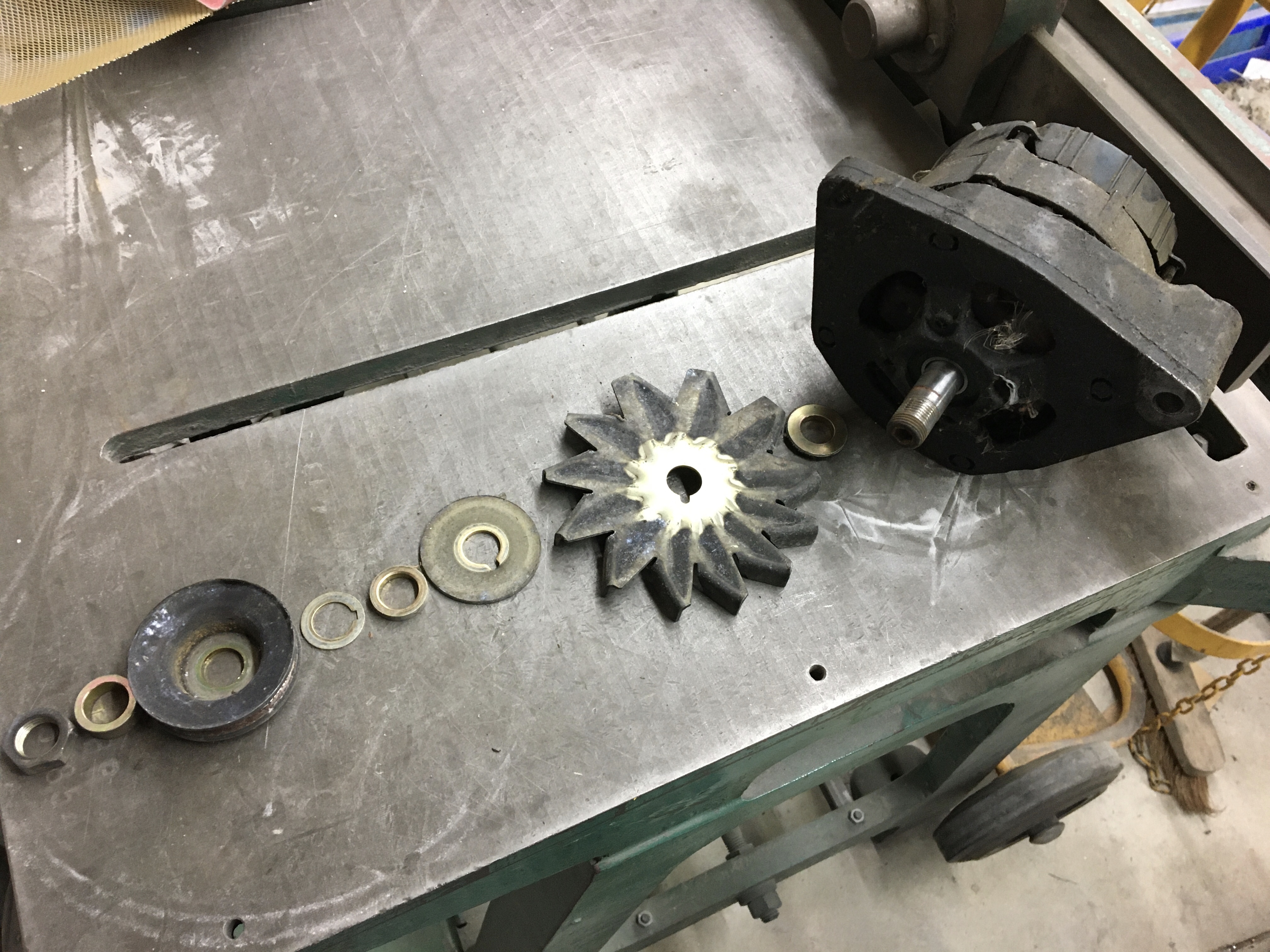

Démontage de la partie poulie et ailette de refroidissement.
Ensuite le cache plastique et le régulateur

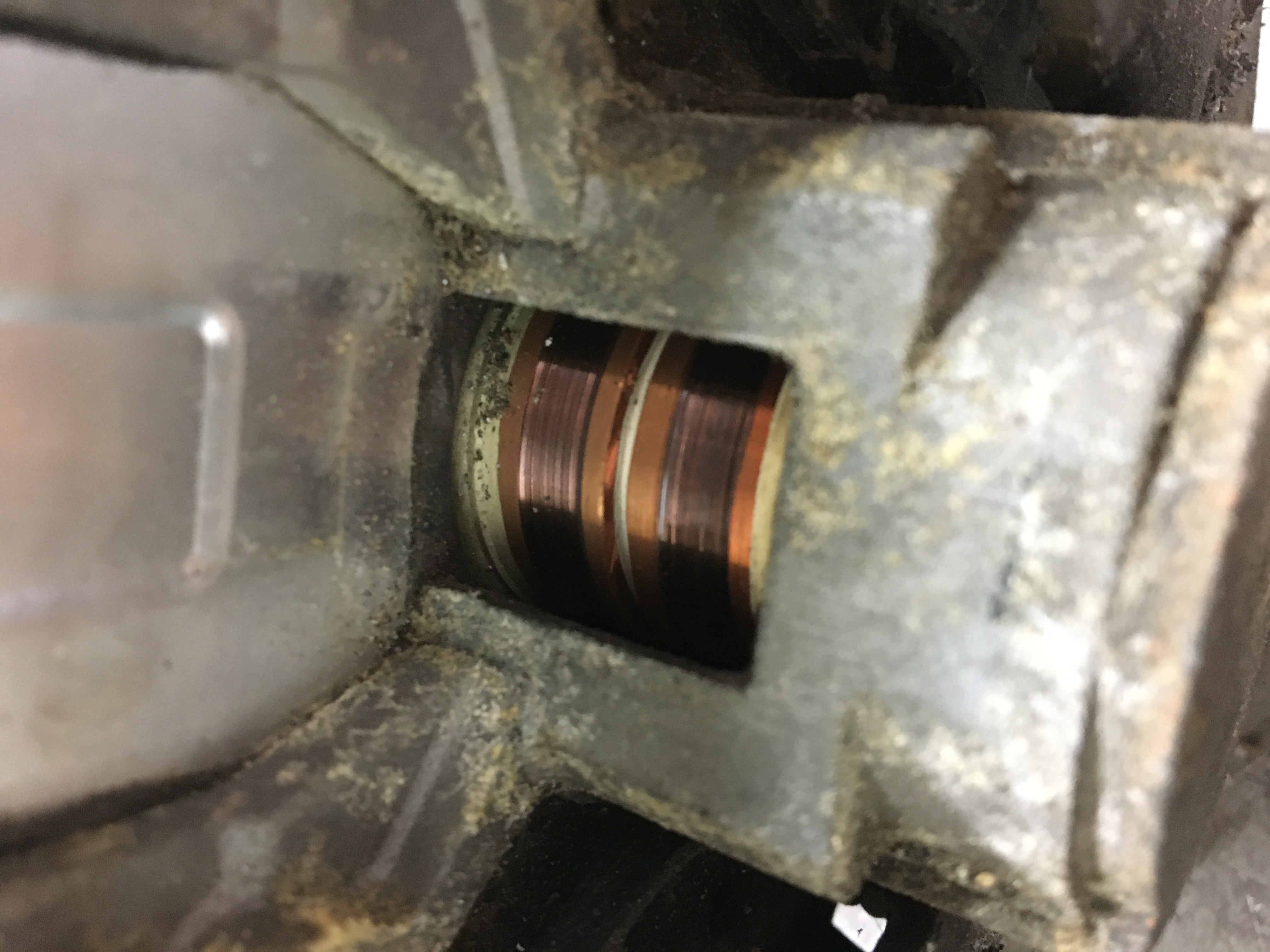

Le collecteur semble en bon état, pas trop usé.

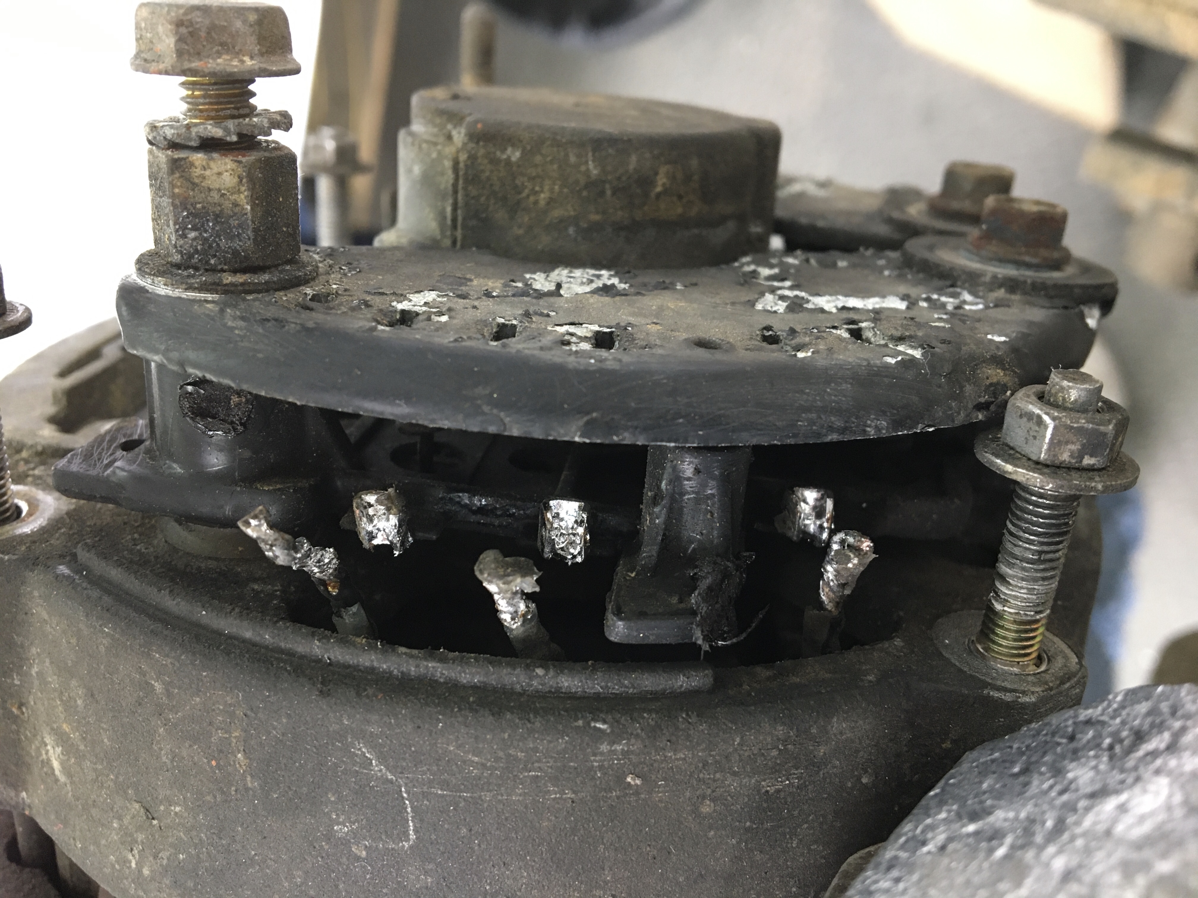

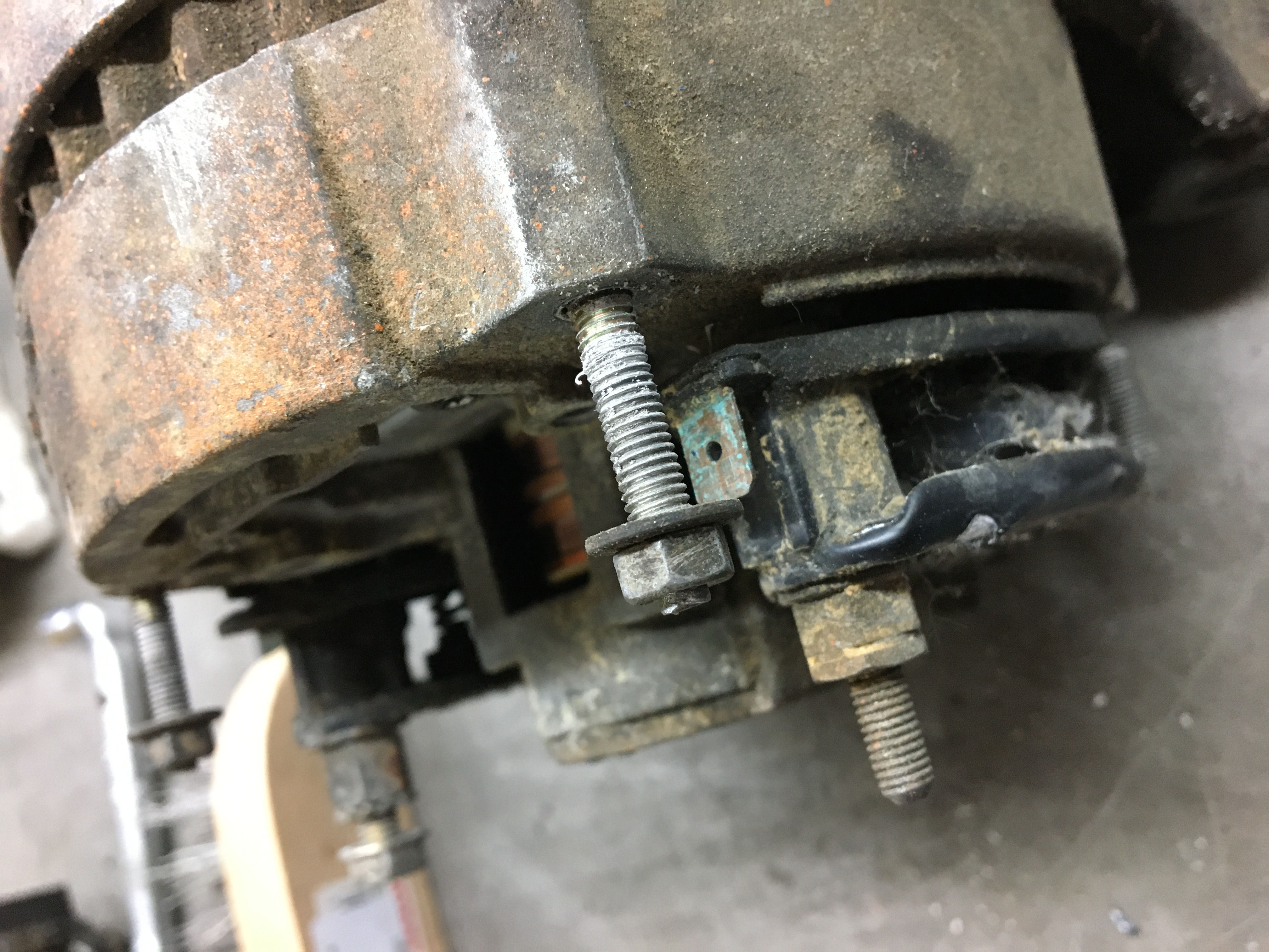

Démontage des écrous qui maintiennent l’ensemble.
Avec un bon fer à souder, dessouder les trois tresses qui sont sur le pont de diode.
Déposer la visserie qui maintient le pont de diode et le sortir.

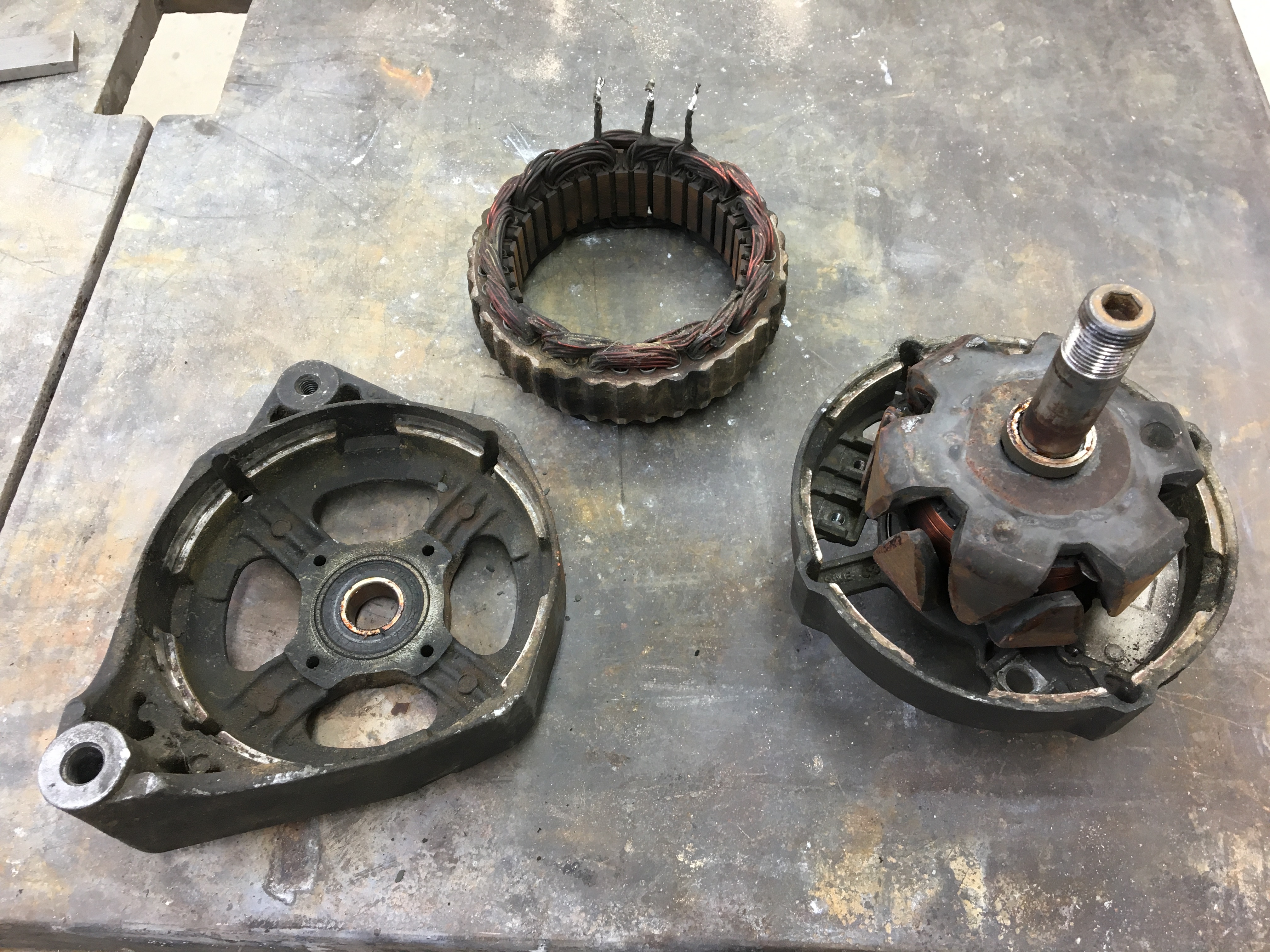

On peut maintenant tout désolidariser.
On aura donc les deux parties alu, le rotor et la ferrite traversée par le serpentin cuivre.
Maintenant nettoyage !!! "_"

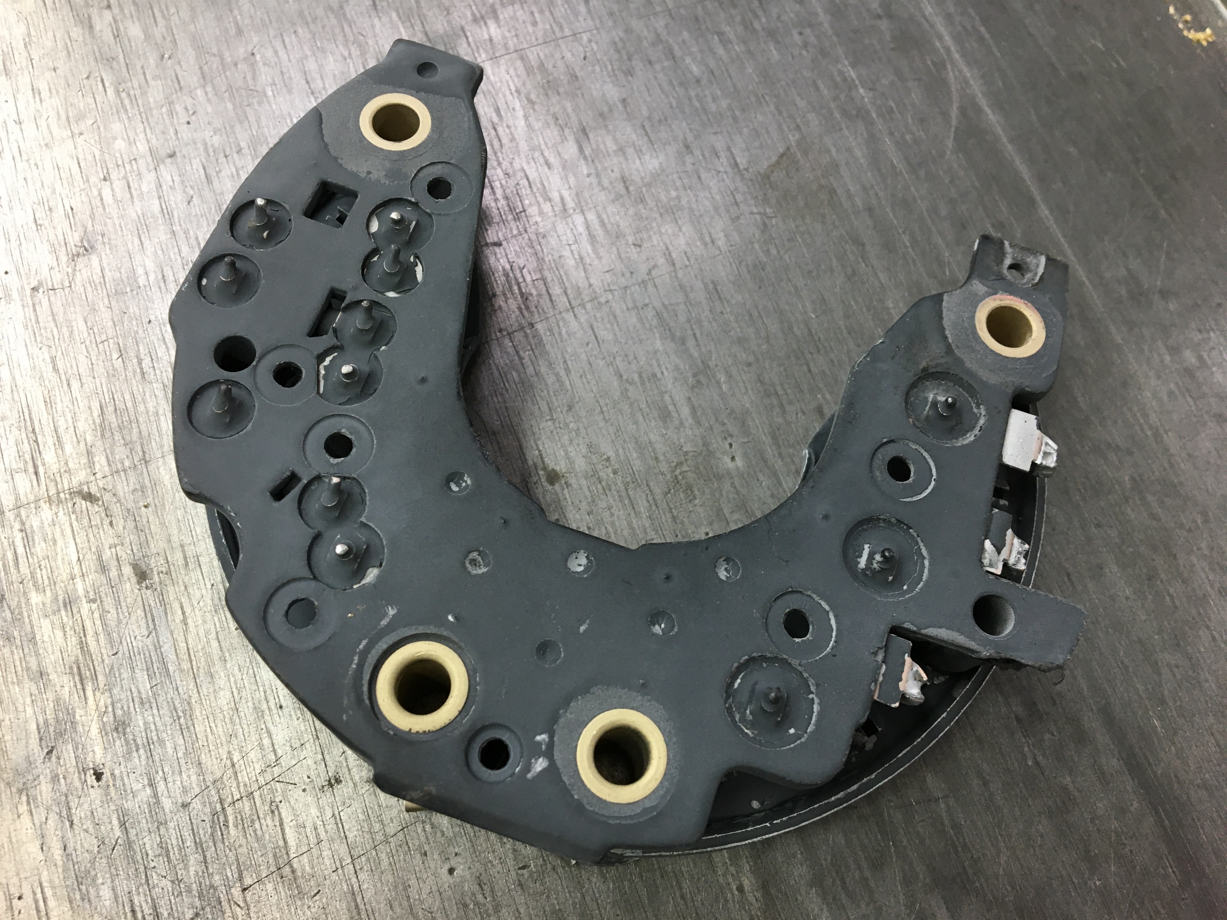

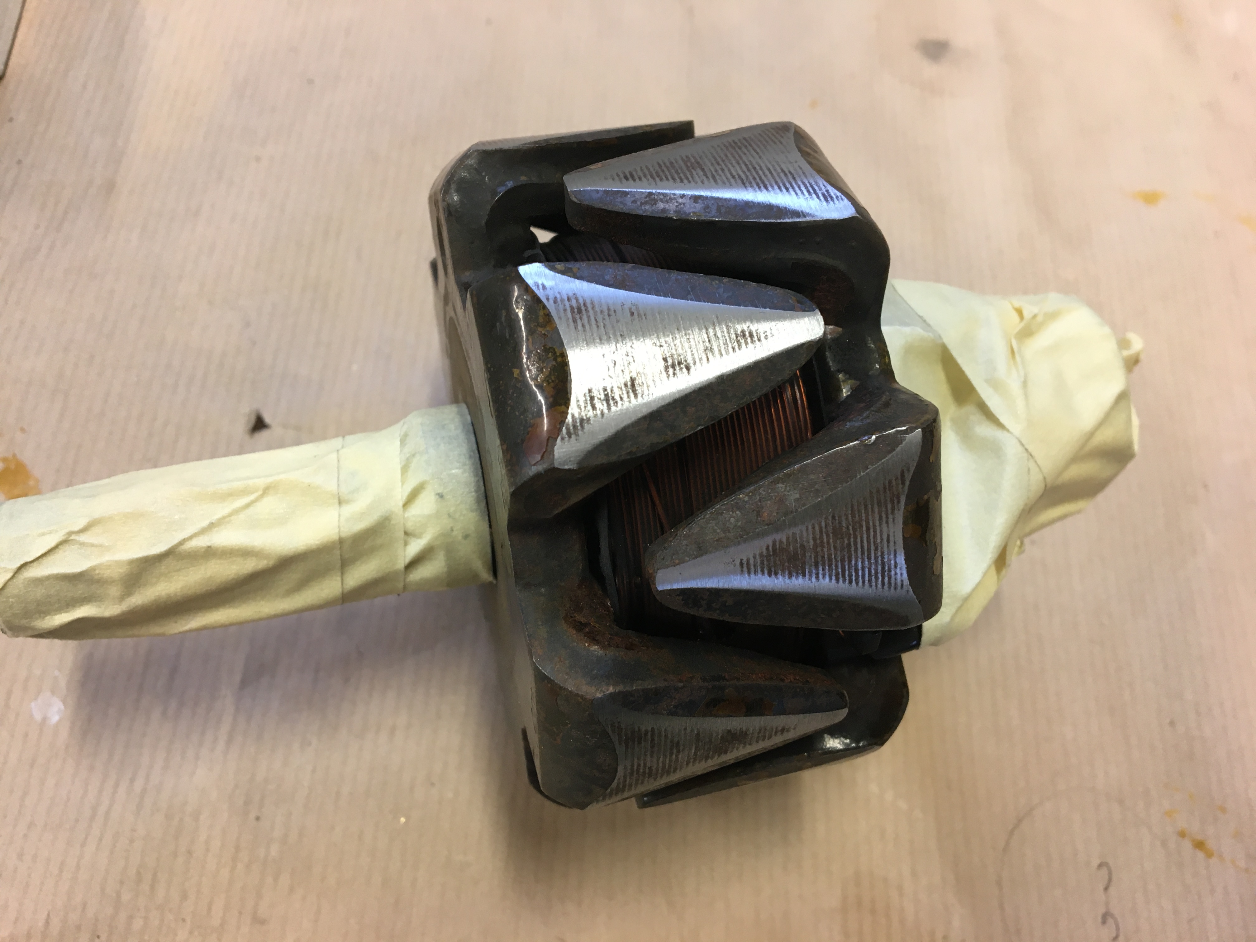

Début de nettoyage et restauration.
Ponçage du pont de diode pour un petit coup de peinture ensuite
Microbillage du dessous
Préparation du rotor

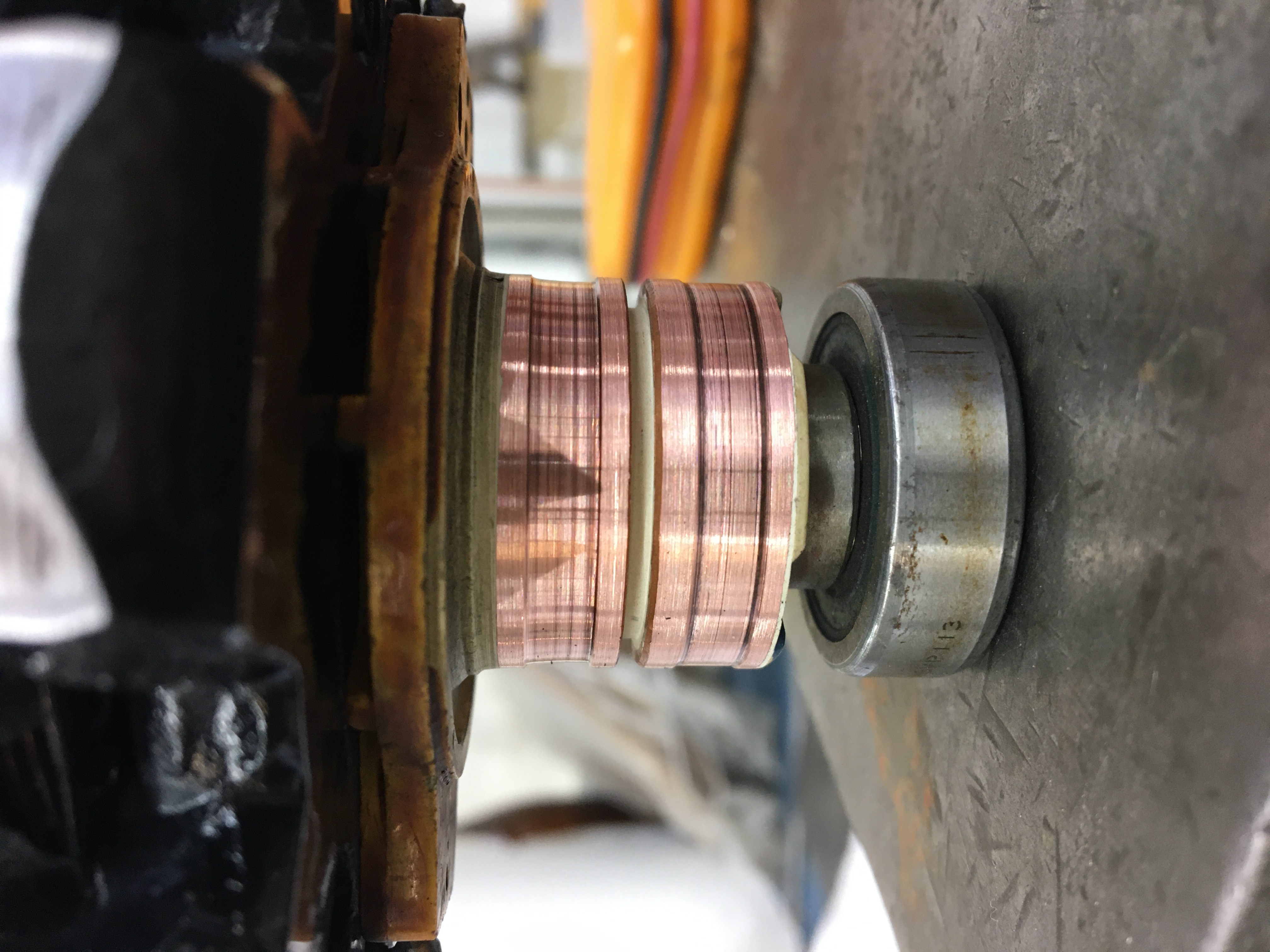

Nettoyage du collecteur. On voit bien la qu’il n’est pas trop usé. Les sillons faient par les charbons du régulateur ne sont pas profonds. Ça se change sinon. :ok:
Le rotor après un petit coup de peinture et une remise à blanc des faces.

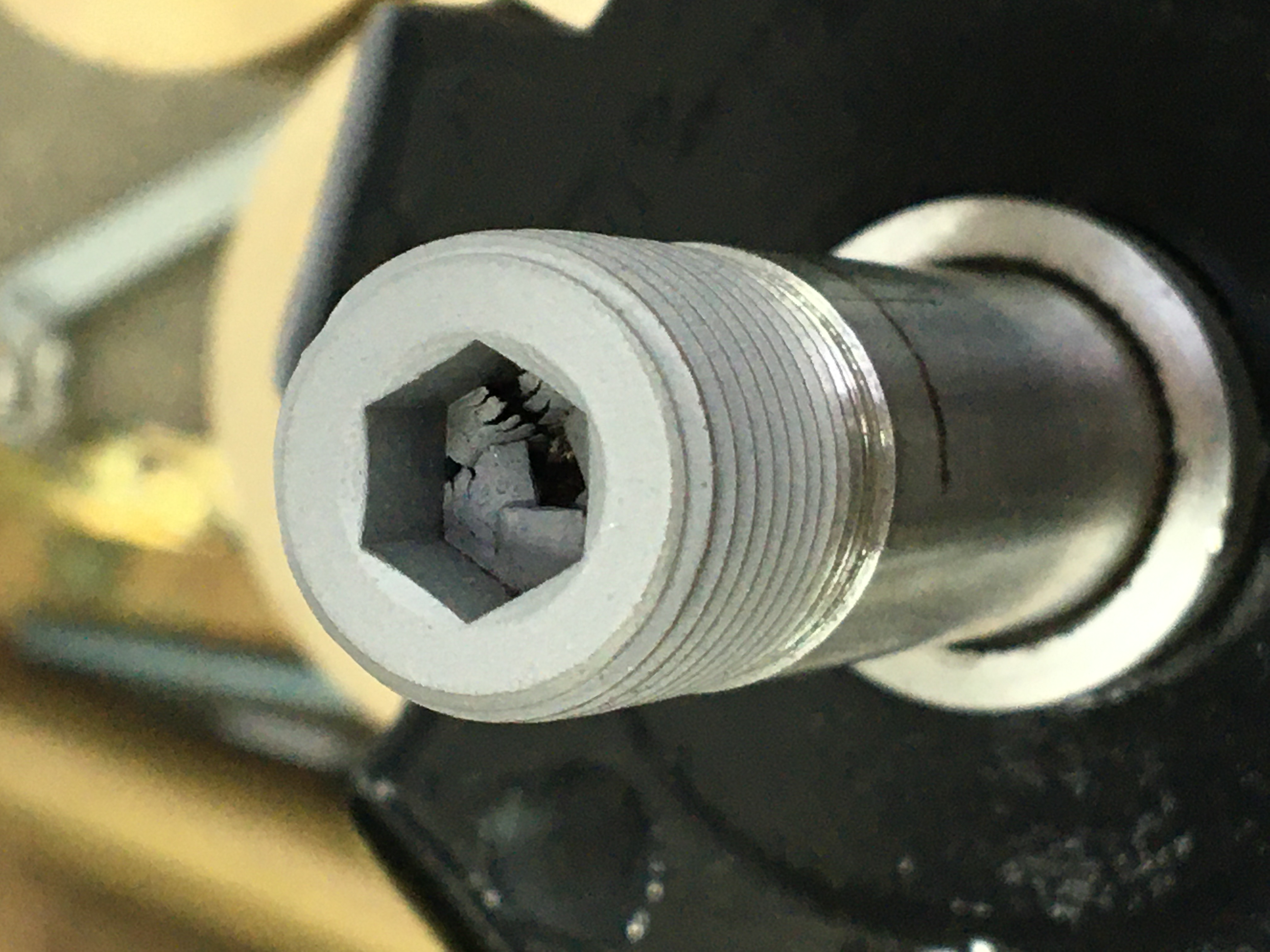

Le bout qui dépasse de la poulie est pas jojo. Alors un petit coup de microbille.
laisse tomber les jetables,tu fais rien avec ca ,gardes tes sous pour une vraie sans abonnement :ok:
Et je trouve ça où ?

Effectivement les bouteilles jetable se vide très vide, autant investir direct dans une grande bouteille. J’avais pris la mienne sur le site « la boutique du soudeur ». Pour la marque, Linde ou air liquide, faut voir qu’est ce qui a comme fournisseur près de chez toi pour faire les échanges quand elle sera vide.

jeremy30 a écrit :Effectivement les bouteilles jetable se vide très vide, autant investir direct dans une grande bouteille. J’avais pris la mienne sur le site « la boutique du soudeur ». Pour la marque, Linde ou air liquide, faut voir qu’est ce qui a comme fournisseur près de chez toi pour faire les échanges quand elle sera vide.
Ok je vais voir ça.
Merci Jerem :ok:

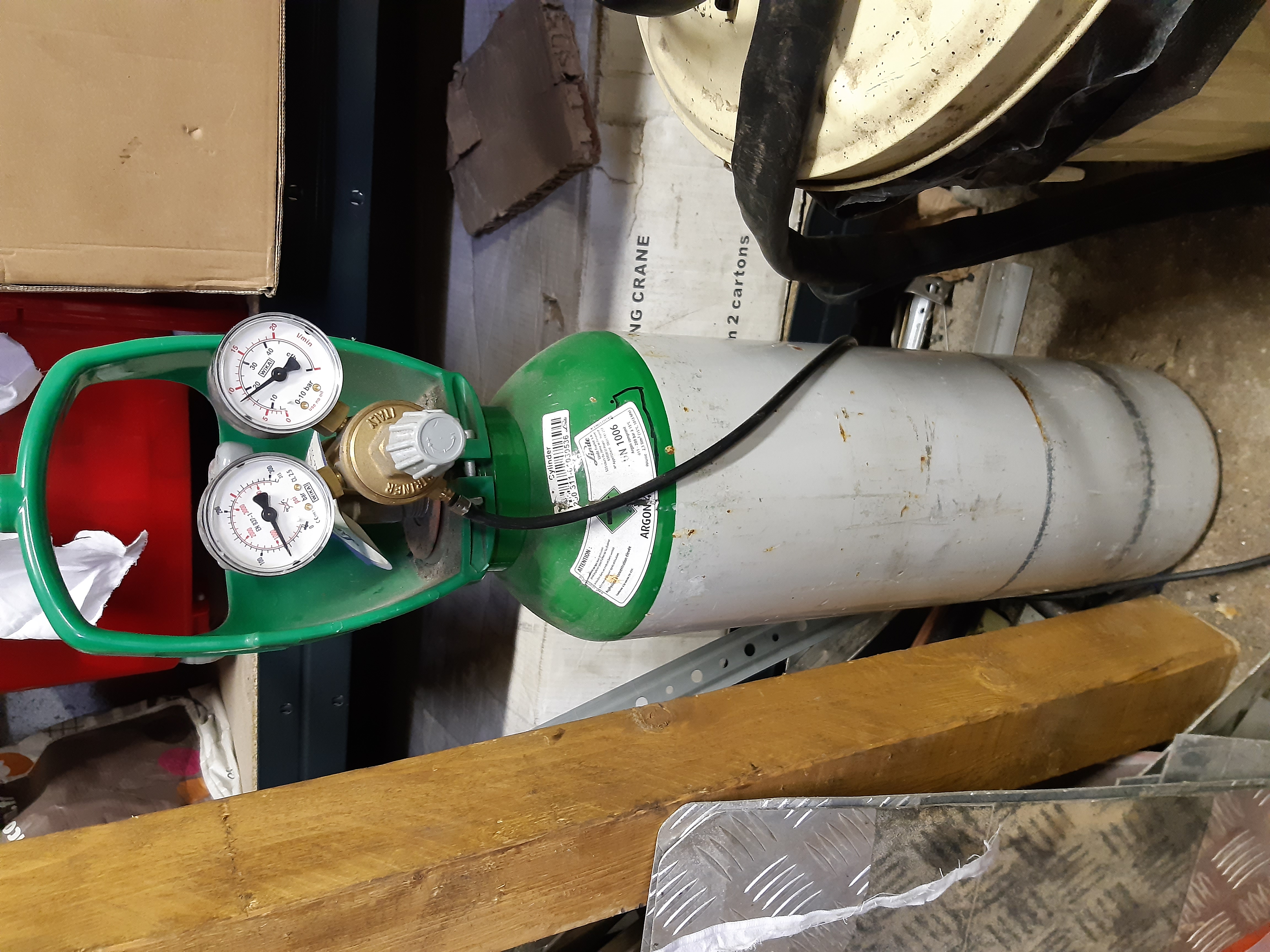

Je confirme, j'ai pris aussi à la boutique du soudeur,ça vaut cher mais après tu peux faire les échanges de bouteille chez un détaillant de la marque, et franchement l'autonomie n'a rien à voir :ok:
Messages : 2605
Has thanked : 37 times
Been thanked : 172 times
Je confirme, je suis en contrat pour le boulot et une bouteille sans contrat pour moi, ça parait moins cher avec les bouteilles jetables, mais fais un rapide calcul avec les volumes en question, tu verras que tu auras rentabilisé ta grosse bouteille avant d’avoir acheté l’équivalent en jetable
Messages : 5148
Has thanked : 595 times
Been thanked : 602 times
Celle que j'utilise :ok: attention prends de l'argon pour mig,ce n'est pas le même que pour le tig ;)
