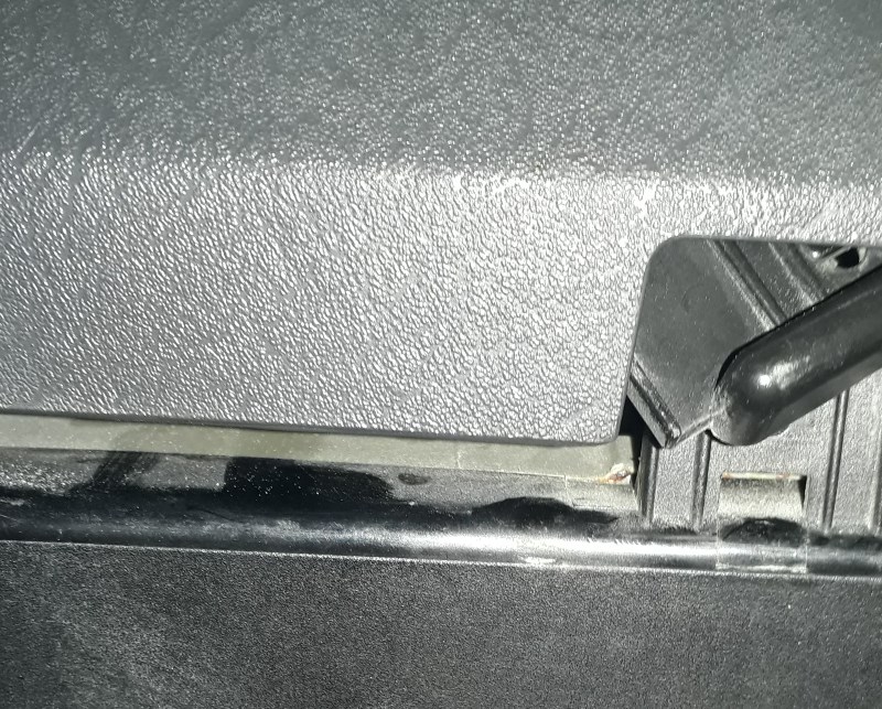

Par contre, grosse panne bien relou, la boite à fusible qui fait des siennes, ça fait un bruit de plastoque
Quelqu'un a déjà eu le coup ?

C'est juste déclipsé , ça se remet bien :ok:

Yes c'est ce que je me suis dit, mais dans le noir dans le box c'est relou. Ça attendra que les jours rallongent !

pour la boite a fusible j'ai exactement le meme probleme "_"

Pareil pour la boite a fusibles mais en plus quand ça bouge trop j ai plus de clignotants .

Je pense que ton relais cligno a une soudure de cassé. (ça s'ouvre et se refait)
Sinon un rislan noir sur la fixation de la boite aide à la maintenir.

J ai acheté un relai pensant que c était ça , donc il faut que je trouve d ou ça vient .

La platine (boite) a un problème connu de soudure interne, quand ça lache: plus de feux de détresse ni klaxon.
Essaye de changer le bouton de feux de détresse..

Bon quand je n ai plus de clignotant j ai toujours mon klaxonne qui marche !
