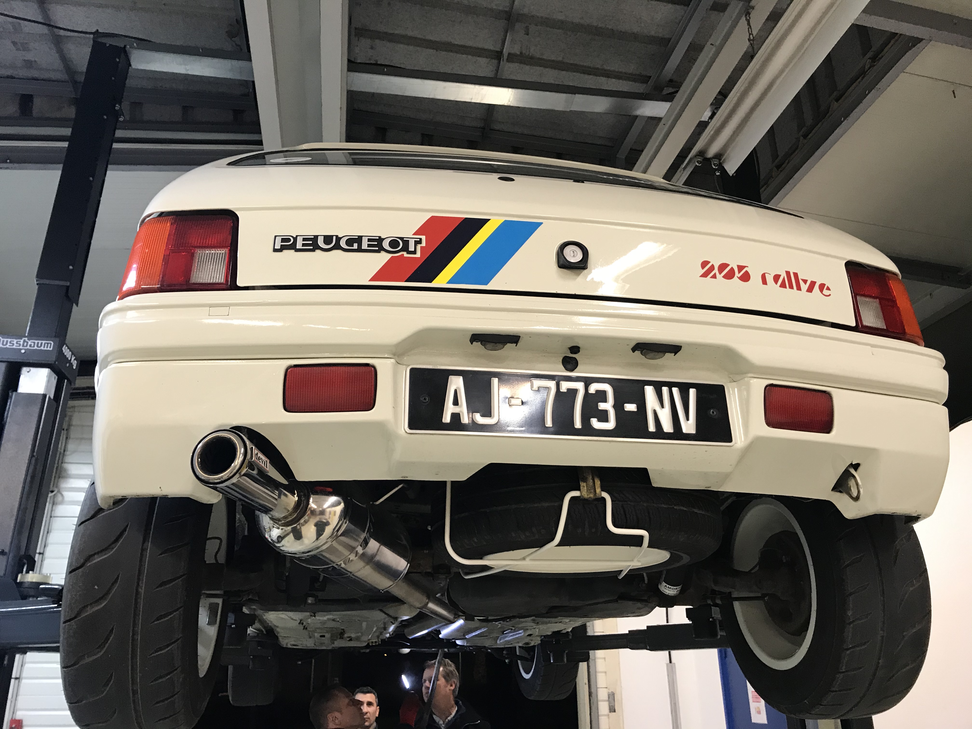

bab59 a écrit :Oui sur mesure en inox!
Le montage et l’ajustage se fait sur la voiture :ok:
Ha ouais quand même !!
Tu lui avais apporté l’ancienne ?
Messages : 4234
Been thanked : 390 times
Re: Rallye-1988 dans ch'nord
Si la ligne était sur la rallye mais c’est mieux de tester directement pour faire les ajustages et vérifier qu’il n’y a pas de contact avec les commandes de boîte et le train arrière
Messages : 5891
Has thanked : 744 times
Been thanked : 1044 times
C’est voulu de faire les angles soudés par morceau ?
Il n’avait pas le Matis pour cintré ?
Ou peut être juste une question de mise en œuvre pratique .... :D
Messages : 13578
Has thanked : 529 times
Been thanked : 1172 times
:blink: au niveau écoulement des fluides, il y mieux ! :crying:
Messages : 19657
Has thanked : 1635 times
Been thanked : 1160 times
jean-luc13 a écrit ::blink: au niveau écoulement des fluides, il y mieux ! :crying:
Bof, avec un moulin de 30ans, ça ne va pas le tuer. :lol:

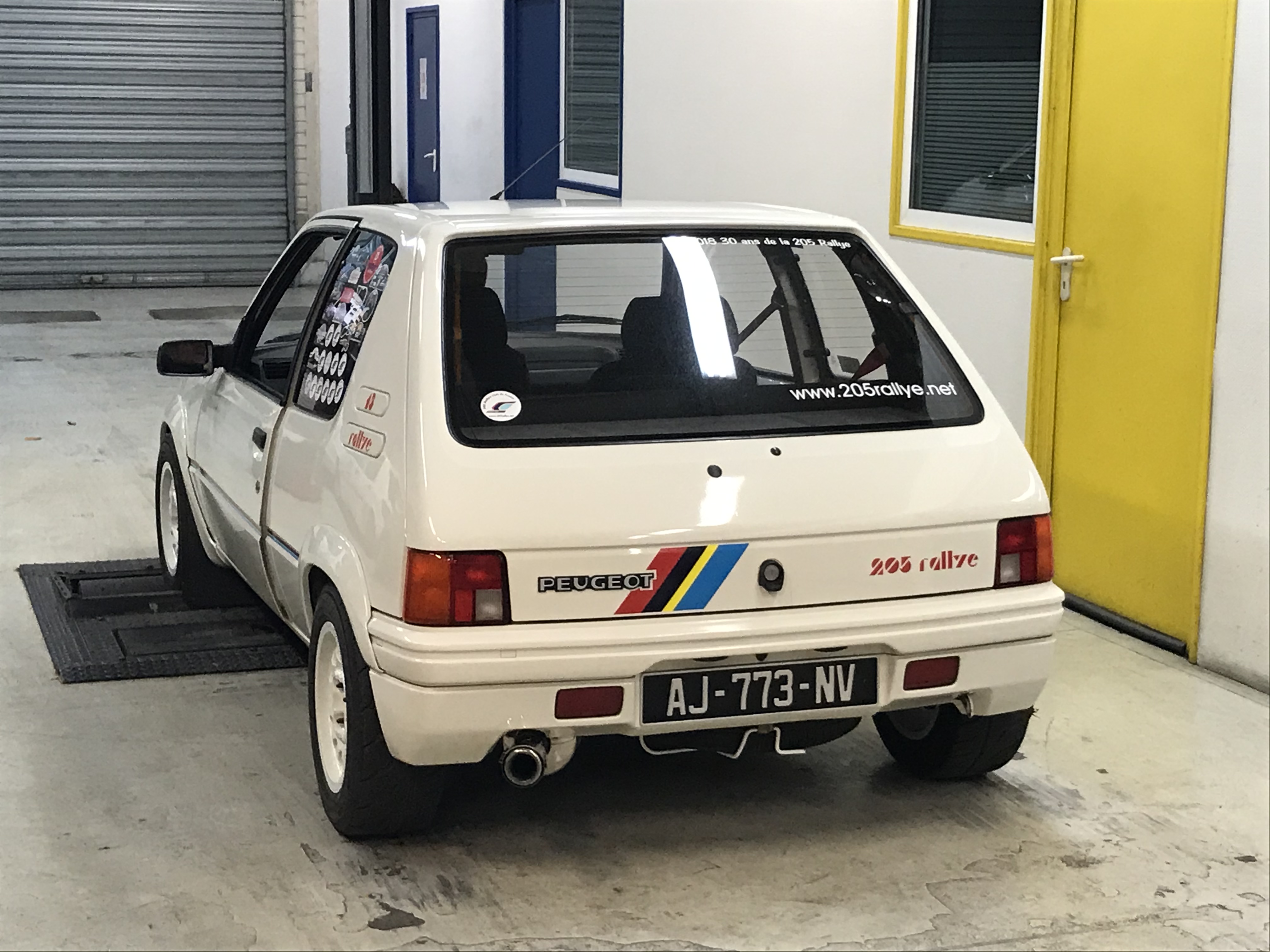

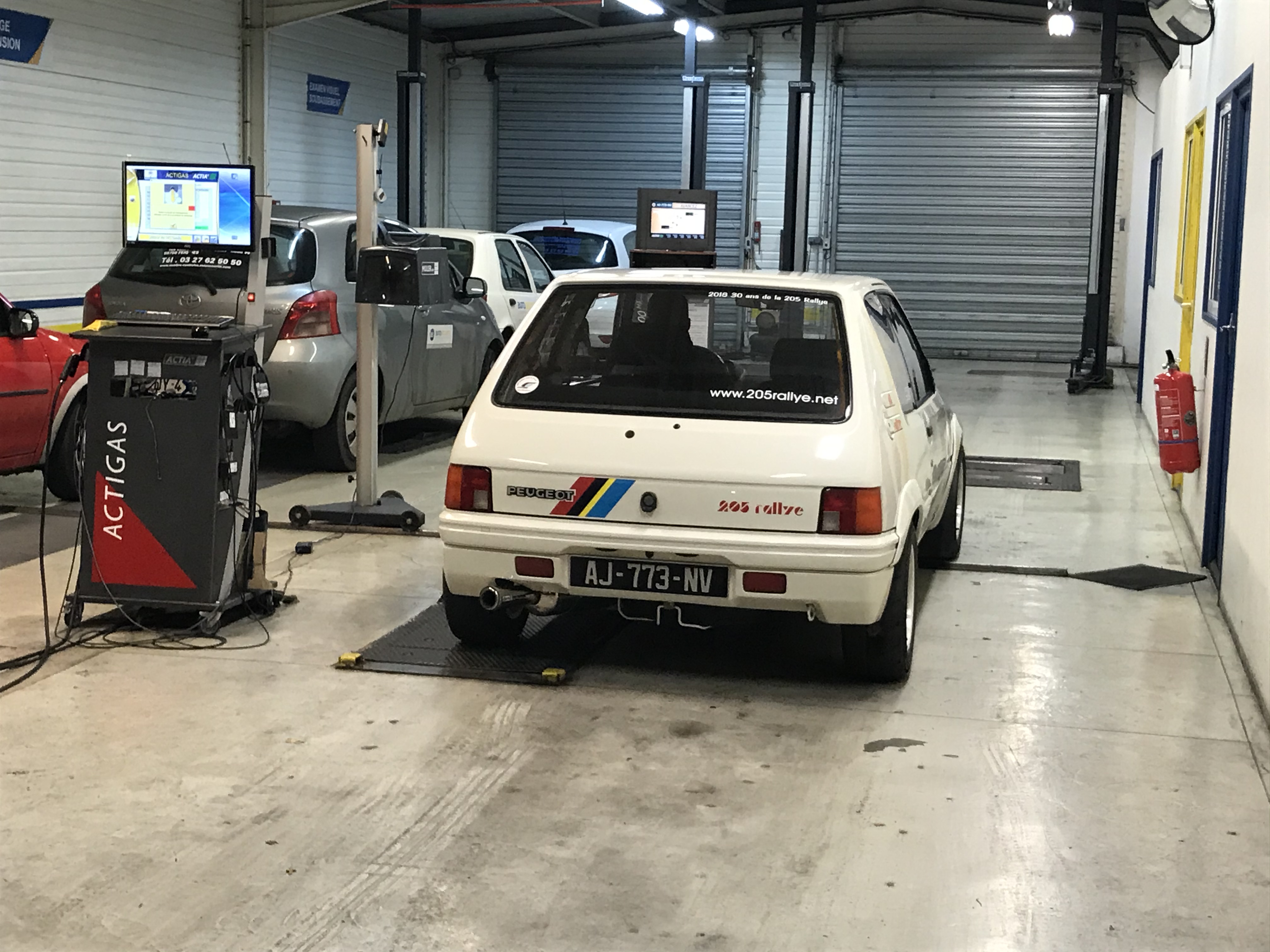

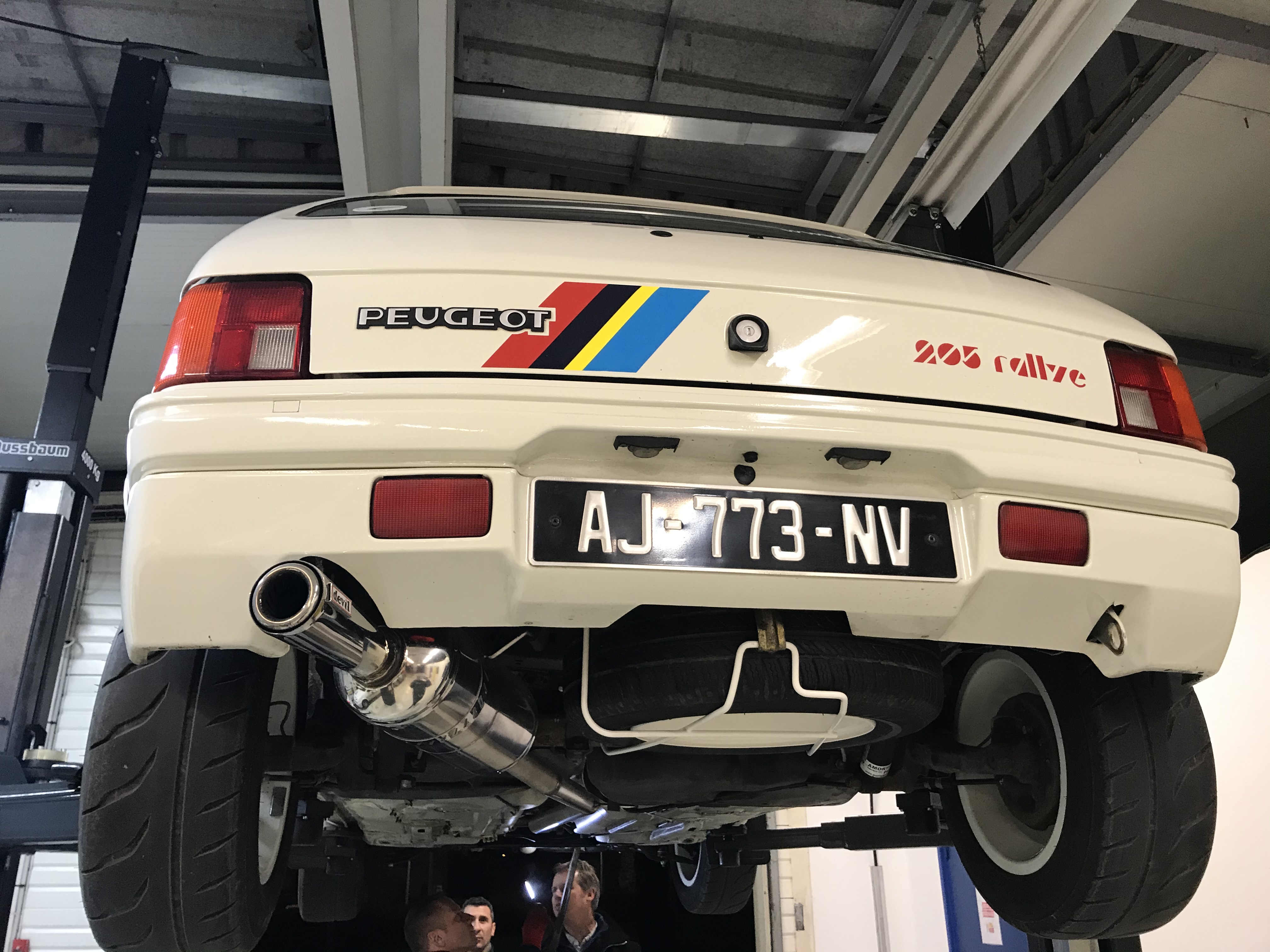

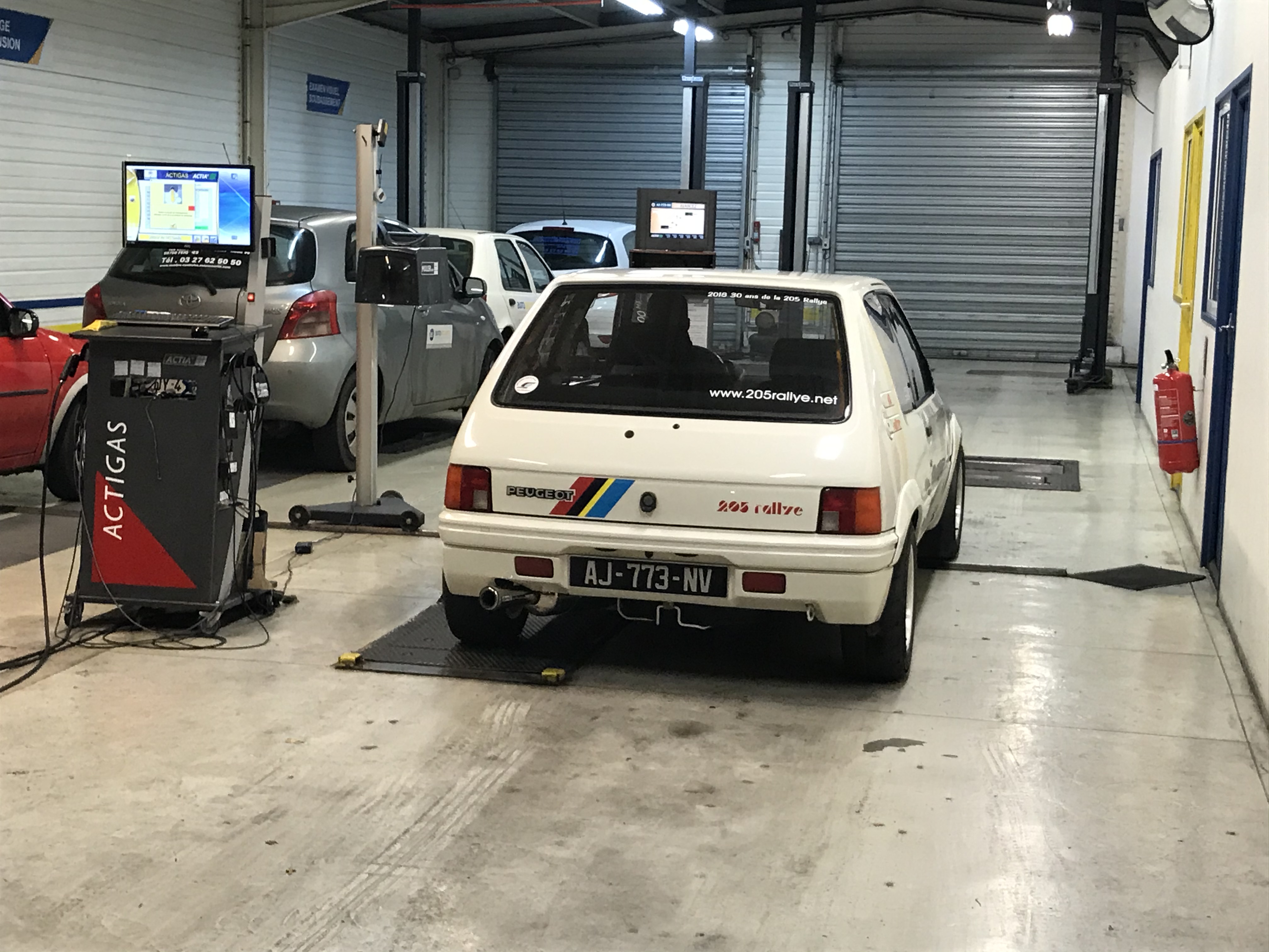

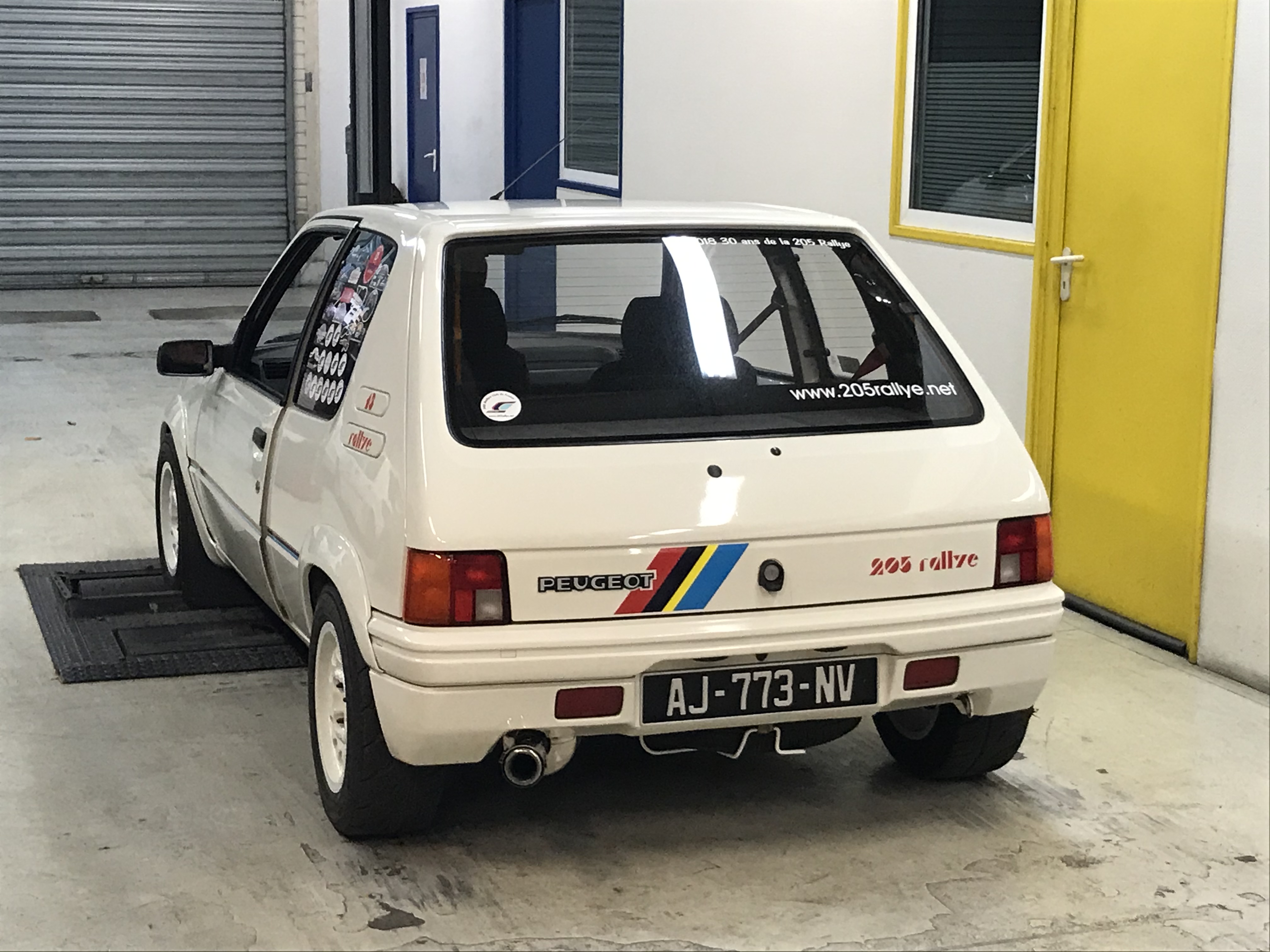

Hier c’était CT et expertise
Ras CT vierge voilà reparti pour 2 ans :ok: :ok:
Messages : 2600
Has thanked : 37 times
Been thanked : 173 times
Même pas une CV pour la taille de pneus???

Pierro19 a écrit :Même pas une CV pour la taille de pneus???
Ben nan.... et toi c’est CV :lol: :lol: :lol: ?

bab59 a écrit :Hier c’était CT et expertise
6BAFBBC9-75DB-4B97-840C-1B59802C15C3.jpeg5FDC4E89-9F29-465D-9C4E-60710C411D75.jpeg3DD2D4A5-4C8B-4D2F-8636-9BEB05446A9E.jpeg
Cool :ok:

Elle est vraiment belle cette auto. :wub:
Tu la bichonne bien. Ça se voit. ;)

Elle est bien propre :mrgreen:

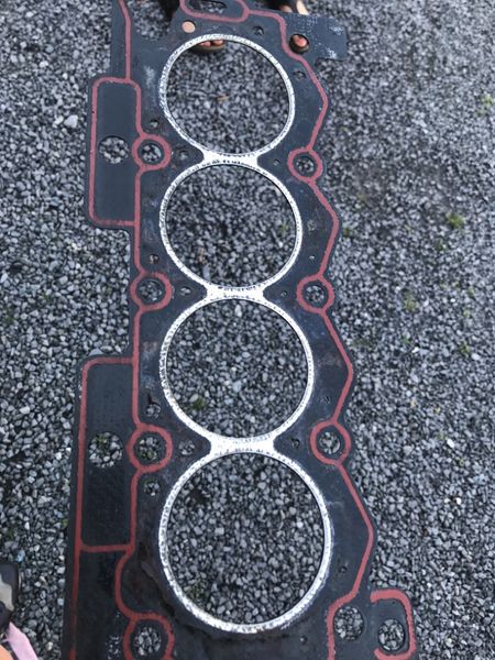

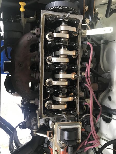

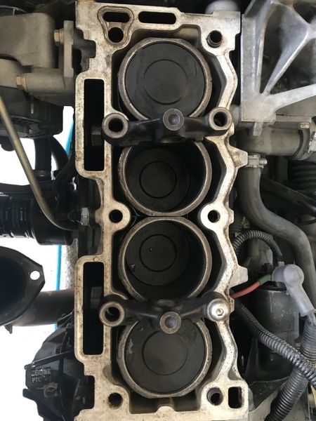

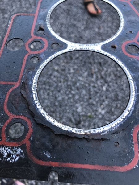

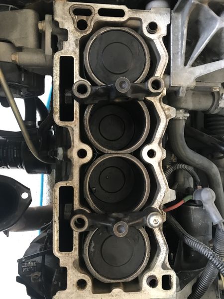

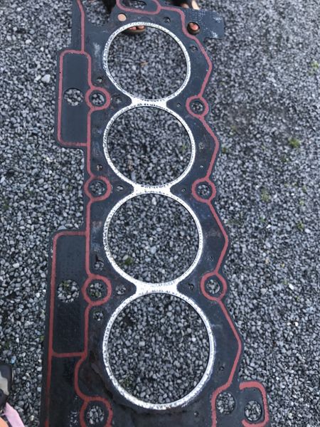

quelques nouvelles pas terrible!!! :(
J'ai une consommation anormale de liquide refroidissement , et une présence de "mayonnaise" dans le cache culbuteur :o :o
Avant que cela s'aggrave, démontage pour remplacer le joint de culasse
C'est bien lui qui fou la merde..... il est HS :wacko: :wacko: :wacko:
La suite prochainement
Messages : 2600
Bien mort ton JDC, allez 2h de boulot et t’es tranquille :ok:
Messages : 6124
Has thanked : 511 times
Been thanked : 718 times
:o il était vieux ?
Ou c'est encore à classer dans pièces actuelles de daube ?
