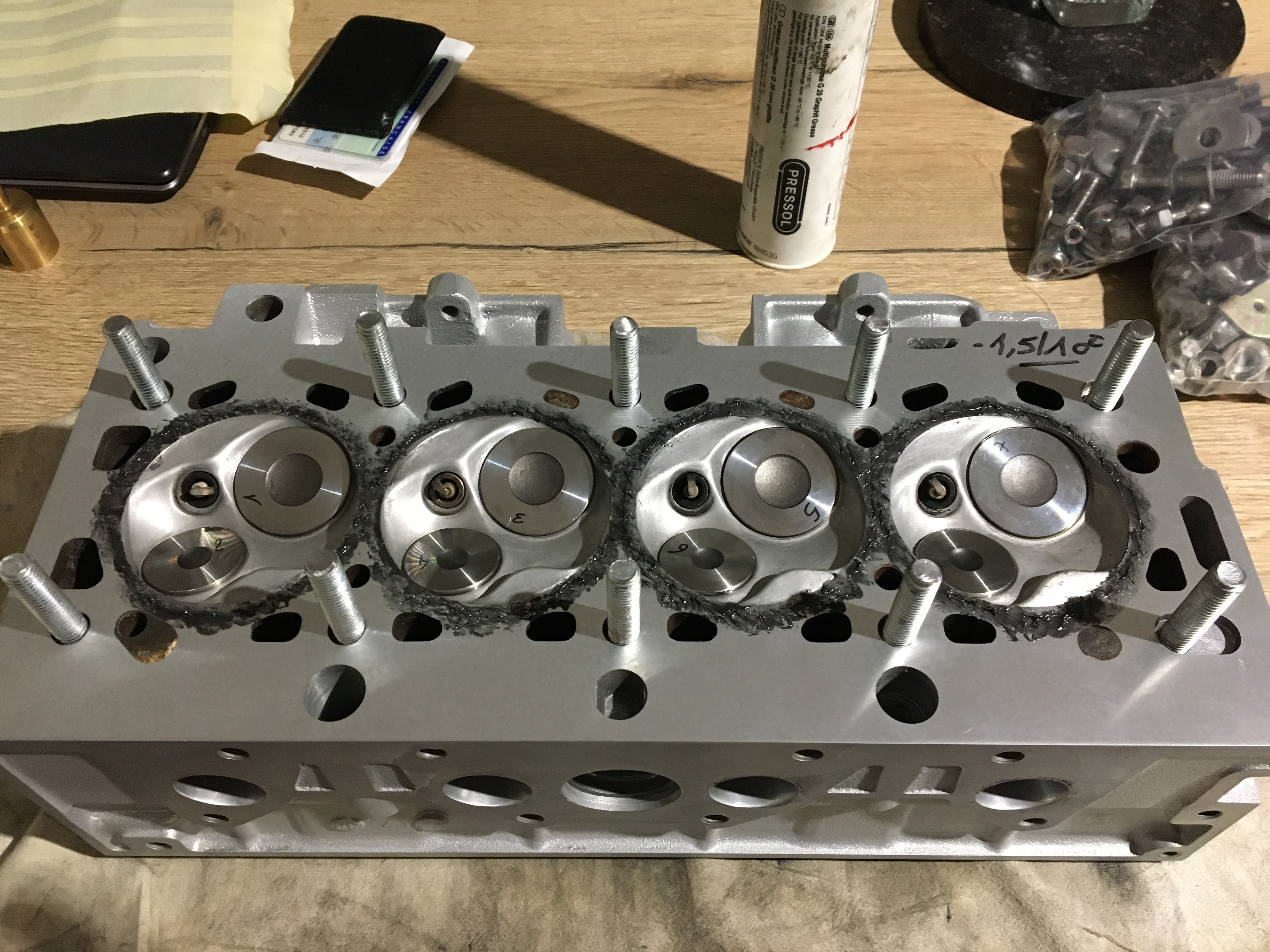

La préparation et le résultat sont magnifiques François mais malheureusement je pense que tu vas devoir les replonger dans un bain après le microbillage, les protections que tu as installé sont très belles mais ne suffiront pas, la microbille s'infiltre vraiment partout, .....
- Teelck
- Président
- Messages : 5808
- Has thanked : 665 times
- Been thanked : 1013 times
Il y a en effet un peu de poussière à l’ouverture. Mais pas de microbilles.
Les plaques ne sont pas là pour faire jolies.
Elles sont assez rigides et épaisses pour empêcher les grains de rentrer. Je les graisse un peu pour parfaire l’étanchéité.
Ce qui pénètre avec la force de l’air comprimé, c’est juste la poussière engendrée par le désagrément des microbilles au contact du métal.
Là en l’occurrence, je n’ai pas utilisé de la microbillé neuve. Mais je me suis servi de ce qu’il y avait déjà dedans et qui avait déjà bien servi.
Mais tu as peut être raison, un nouveau passage aux ultra son serait peut à envisager.

Oui de la poussière ok mais de la poussière dabrasif quand même, j'ai eu pas mal d'occasion de refaire des carbus, moteur ou boîte de vitesse qui ont été microbillé, je t'assure que ça passe vraiment partout....... Sur des carbus j'en retrouve même sous les billes anti retour des pompes de reprise, alors que le coulisseau, le bouchon vissé juste au dessus et le couvercle du carbus sont présents pendant le microbillage, et malheureusement un coup de soufflette ne suffit pas

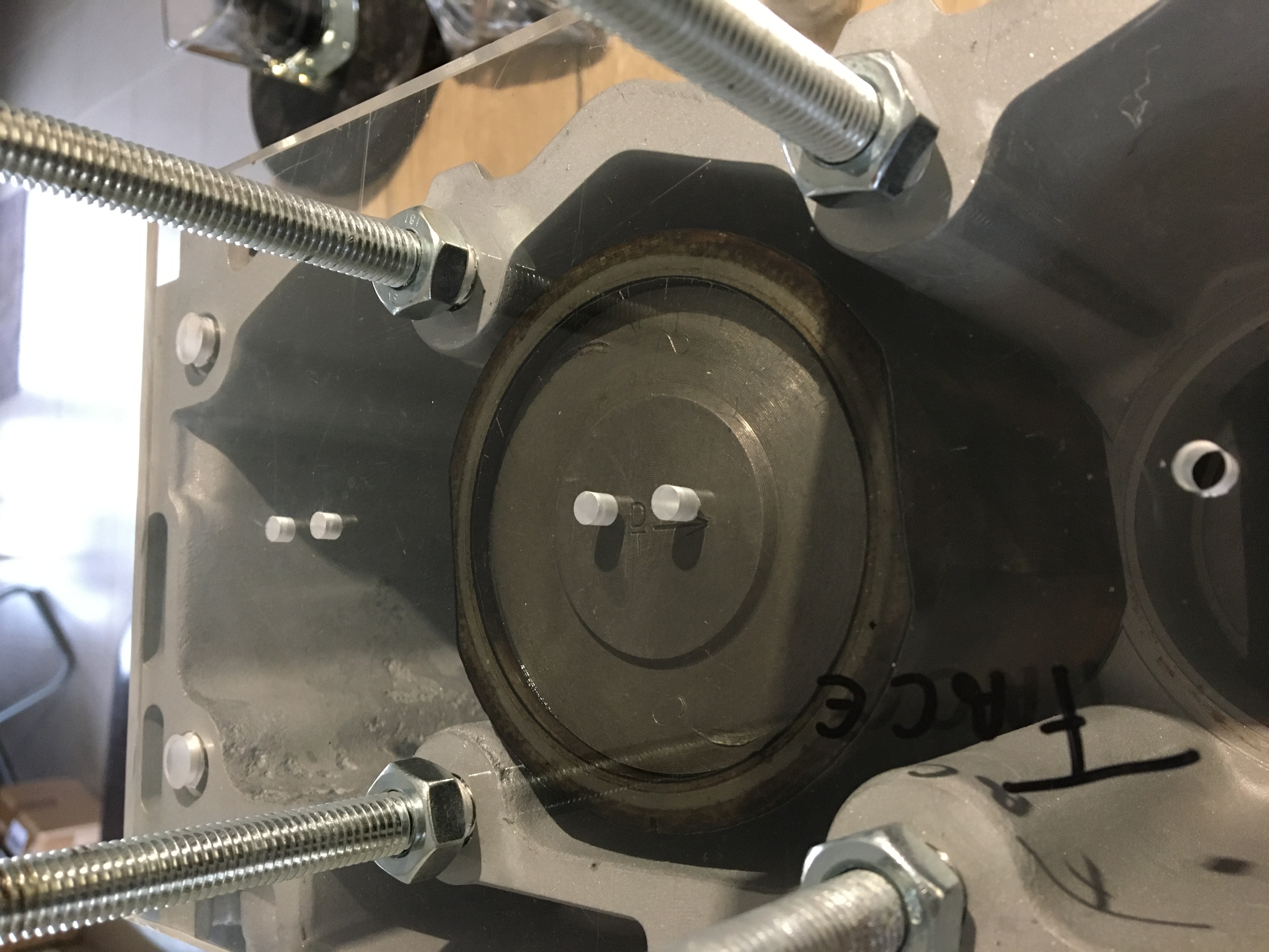

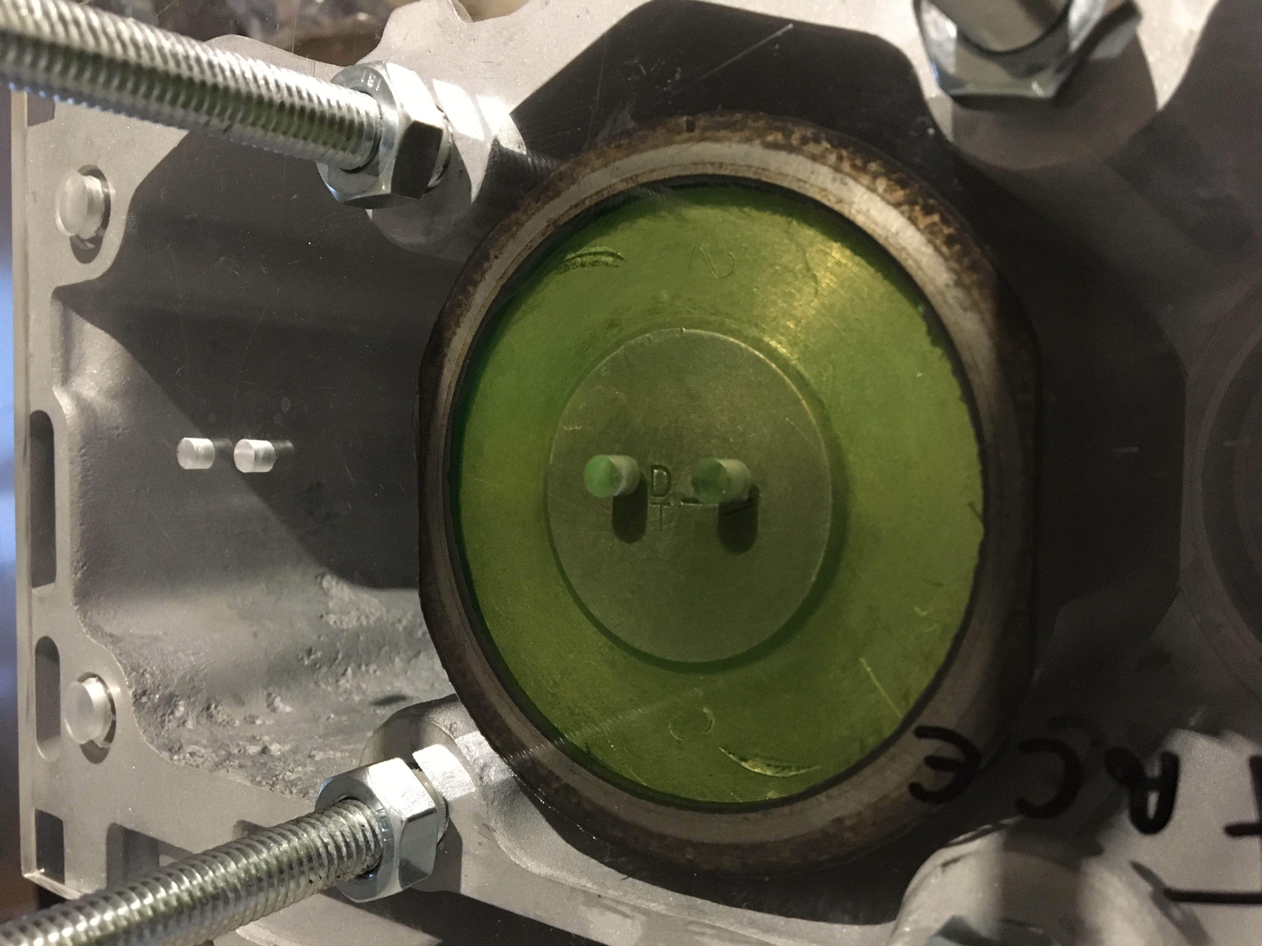

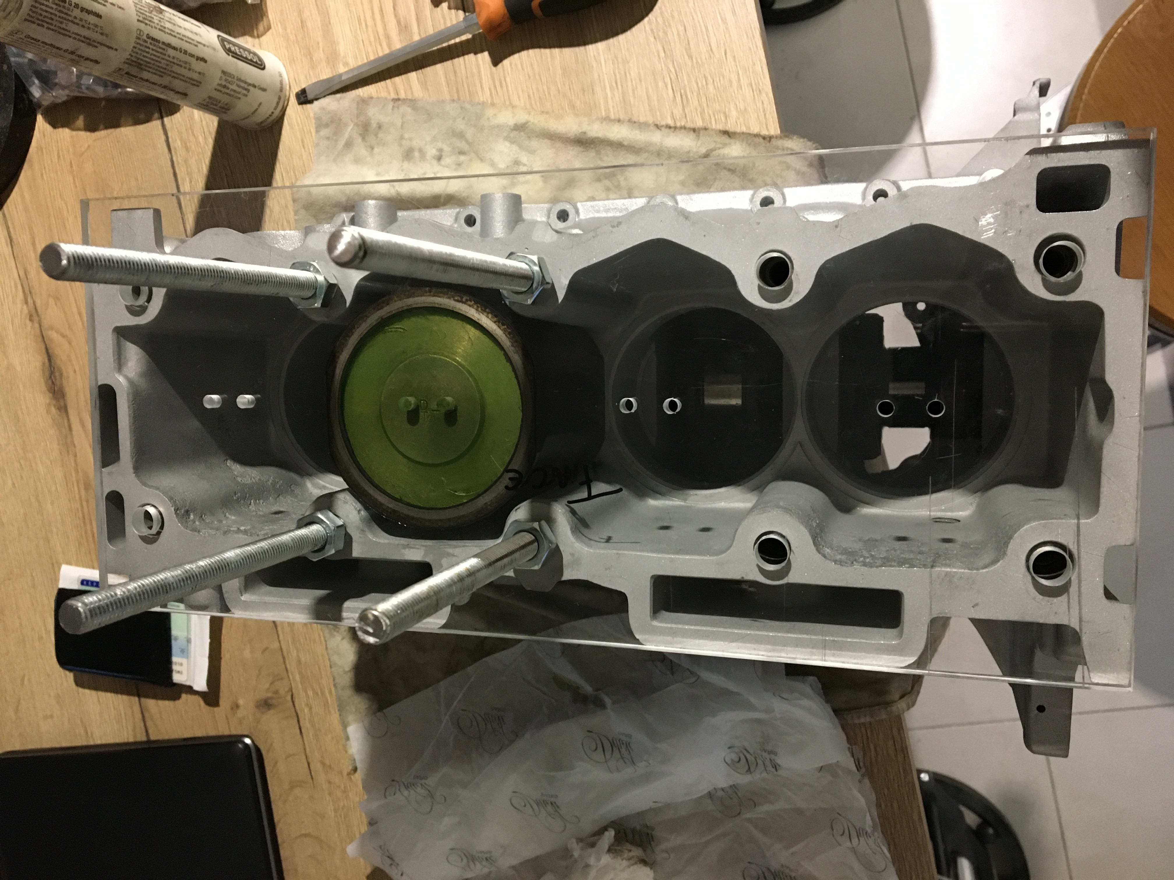

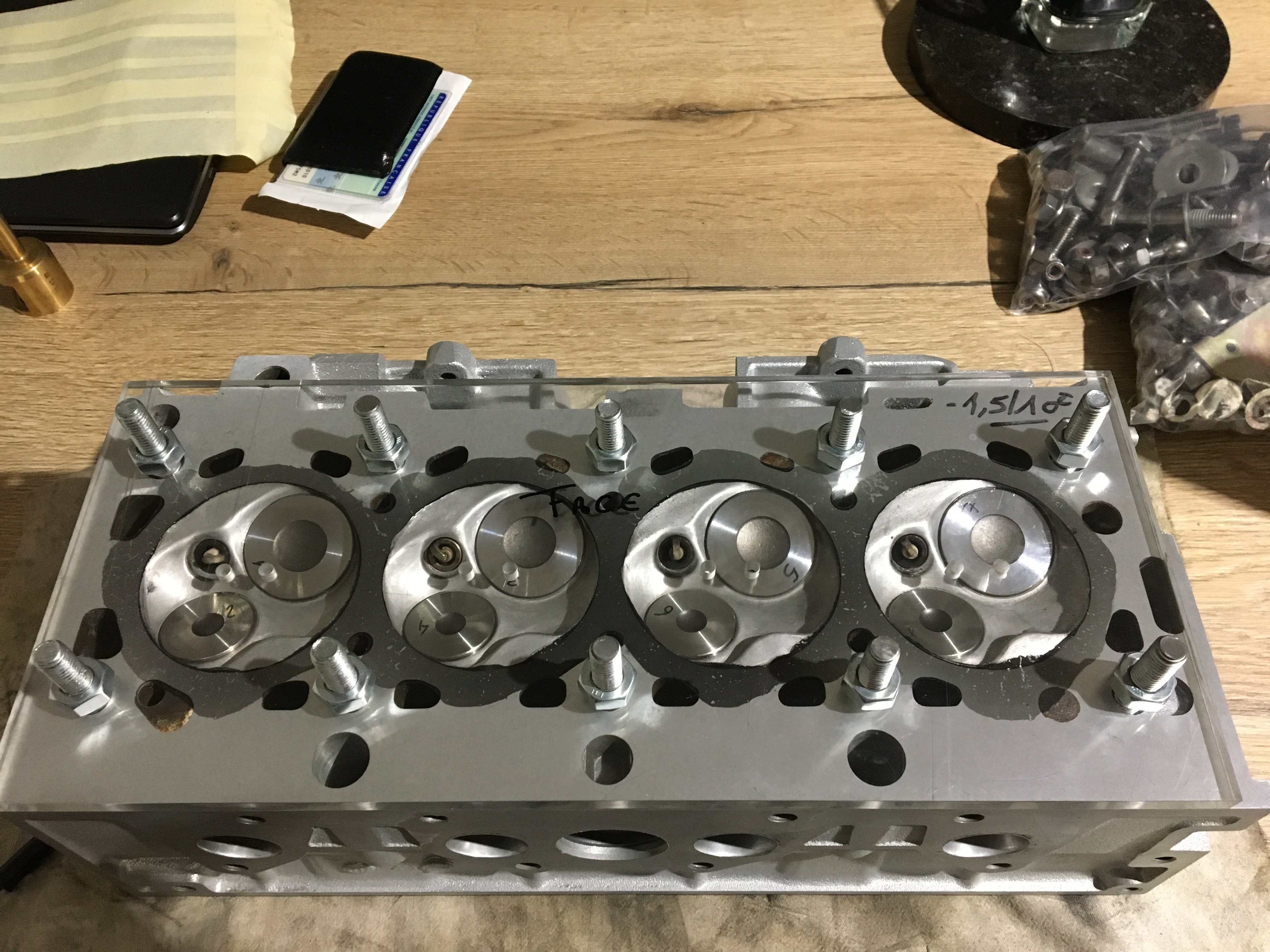

Ce week-end c’était mesure de volume et calcul de RV !!!
Mesure du volume restant.
Je ne l’ai fait que sur un cylindre. Les autres doivent être identiques normalement.
Résultat 16cc !!! C’est énorme mais normal puisque ce sont des pistons de rallye dans un bloc de 1360.

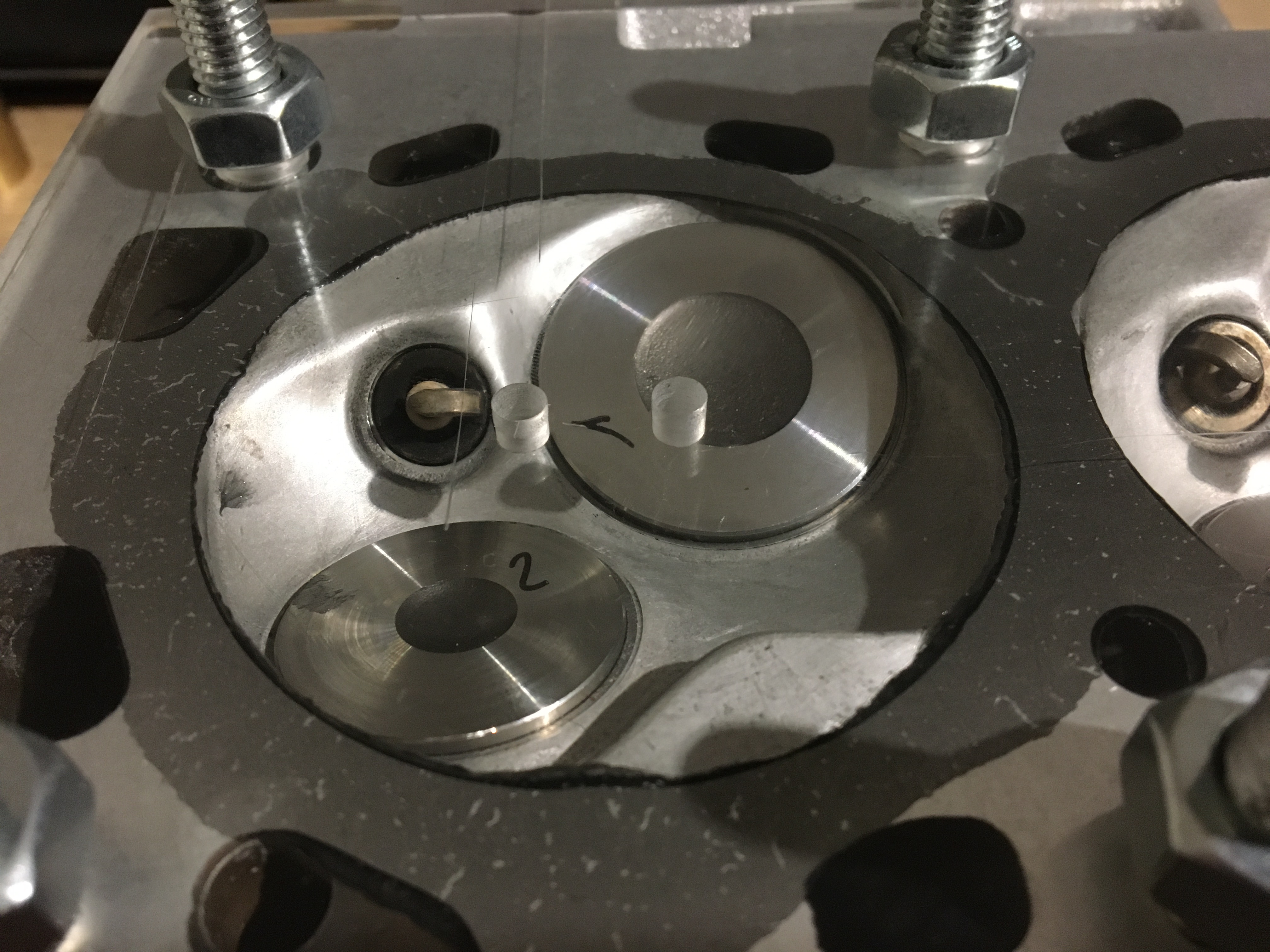

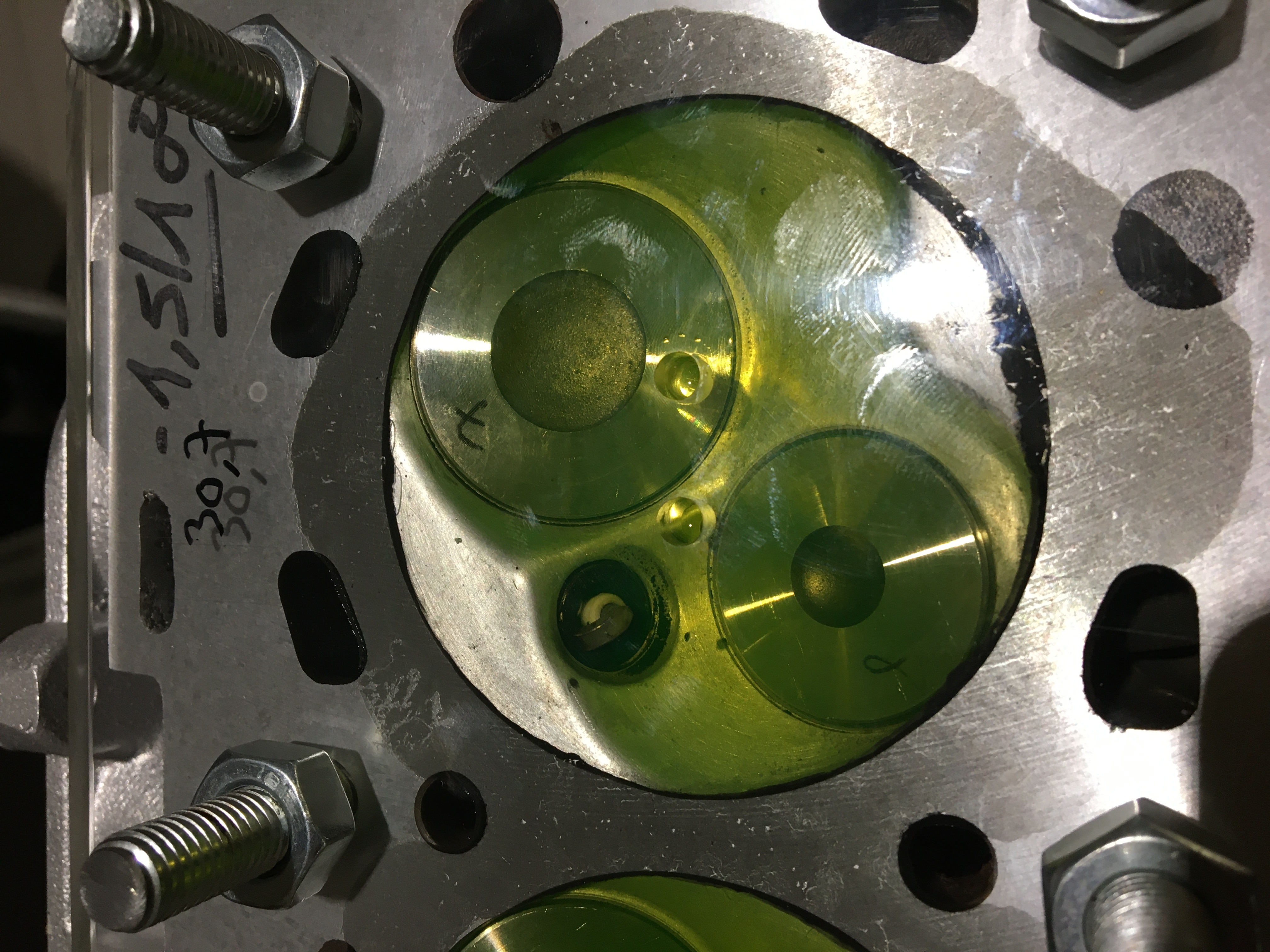

Ensuite mesure du volume de chaque chambre.
Préparation avec graissage du pourtour de chaque chambre. Mise en place de la plaque en plexyglass. Remplissage.
Mes 4 chambres ne sont pas pile poil exactement identique. La seconde est un peu plus en dessous des autres mais il y a une bulle que je n’ai as réussi à sortir.
Je pense donc finir avec une chambre à 31cc et 3 à 30,7.
Je demanderai confirmation mais je pense que la différence est trop minime pour les retoucher. Le calcul du RV actuel me donne 7,5.
Y a du boulot pour arriver à 11
Je dois aussi voir si je mets 11 avec ou sans joint de culasse.
Il y a vraiment du travail pour faire une bonne prépa et pas truc bancale. Mais j’ai un peu de temps devant moi !!!

Oui à la base c’était prévu comme ça avec une rectif de bloc.olivF2000 a écrit :c'est des pistons de rallye dans une tu3 ?
Mais ça ne va pas !!!
Il faut que je passe en pistons forgés.
- Messages : 19667
- Has thanked : 1607 times
- Been thanked : 1148 times
Avec un rv de 7,5... forcément c’est pas les bons
A moins de mettre un turbal
mais gros.

Les pistons de tu24 ont une hauteur d'axe trop basse pour ton montage, sur le moteur que remonte Step205 pour sa sport ,même bloc mais avec pistons bielles de 106xsi, même dôme sur le dessus mais hauteur d'axe adéquate

En rabotant le bloc de 3mm je monte à 9.8/1jean a écrit :Avec un rv de 7,5... forcément c’est pas les bons![]()
A moins de mettre un turbalmais gros.
Mais c’est pas encore assez.
Cricri n’a jamais fait ce montage alors il était parti que sur des estimations.

Si je me plante pas les bielles de xsi ont le même entraxe que celles du tu3s.olivF2000 a écrit :C'est ce qui me semblait,mais je me rappelais plus![]()
Cricri va regarder ce que l’on peut trouver en pistons forgés à tarifs raisonnables.
J’aurai bien aimé des Iapel moi.

Rabotter le bloc et tu perds en cylindrée
