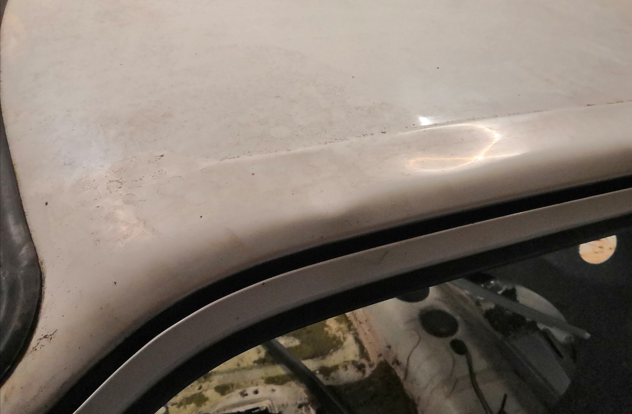

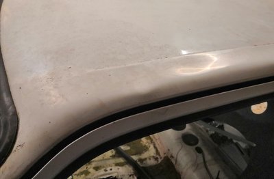

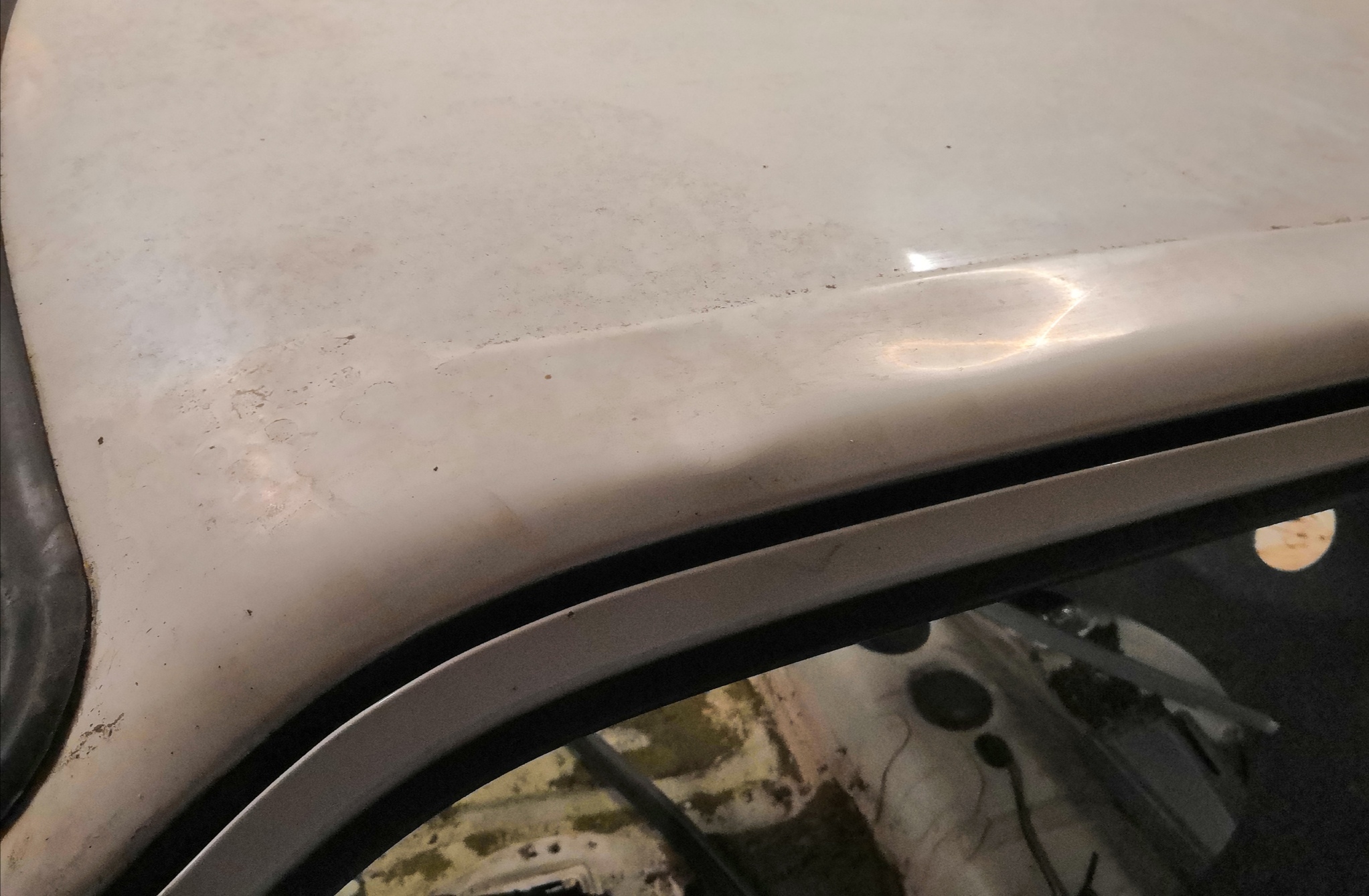

Le toit panoramique je suis pas sûr que ce soit un toit panoramique Peugeot. Et mon collègue l'avait achetée dans le Doubs du côté de Baumes les Dames. Mais elle a eu une douzaine de proprios donc pour savoir d'où elle vient. :huh:

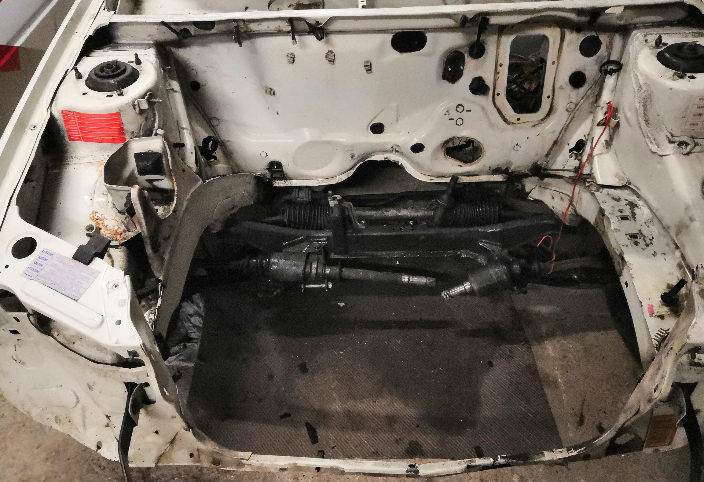

Un pas de plus. Allez, à la benne.

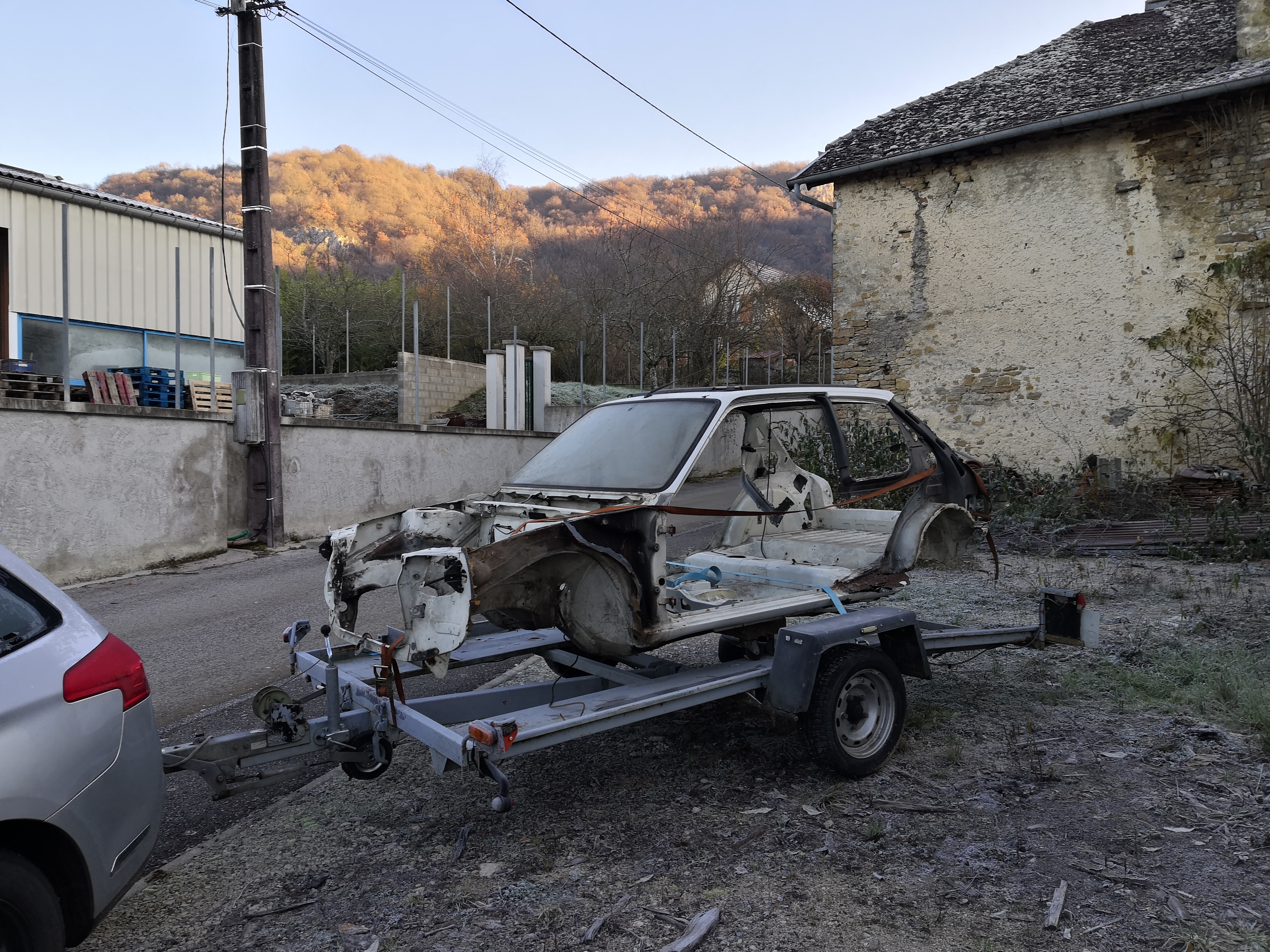

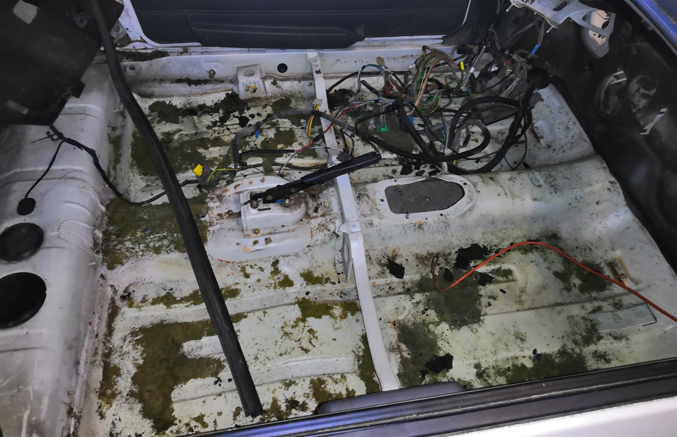

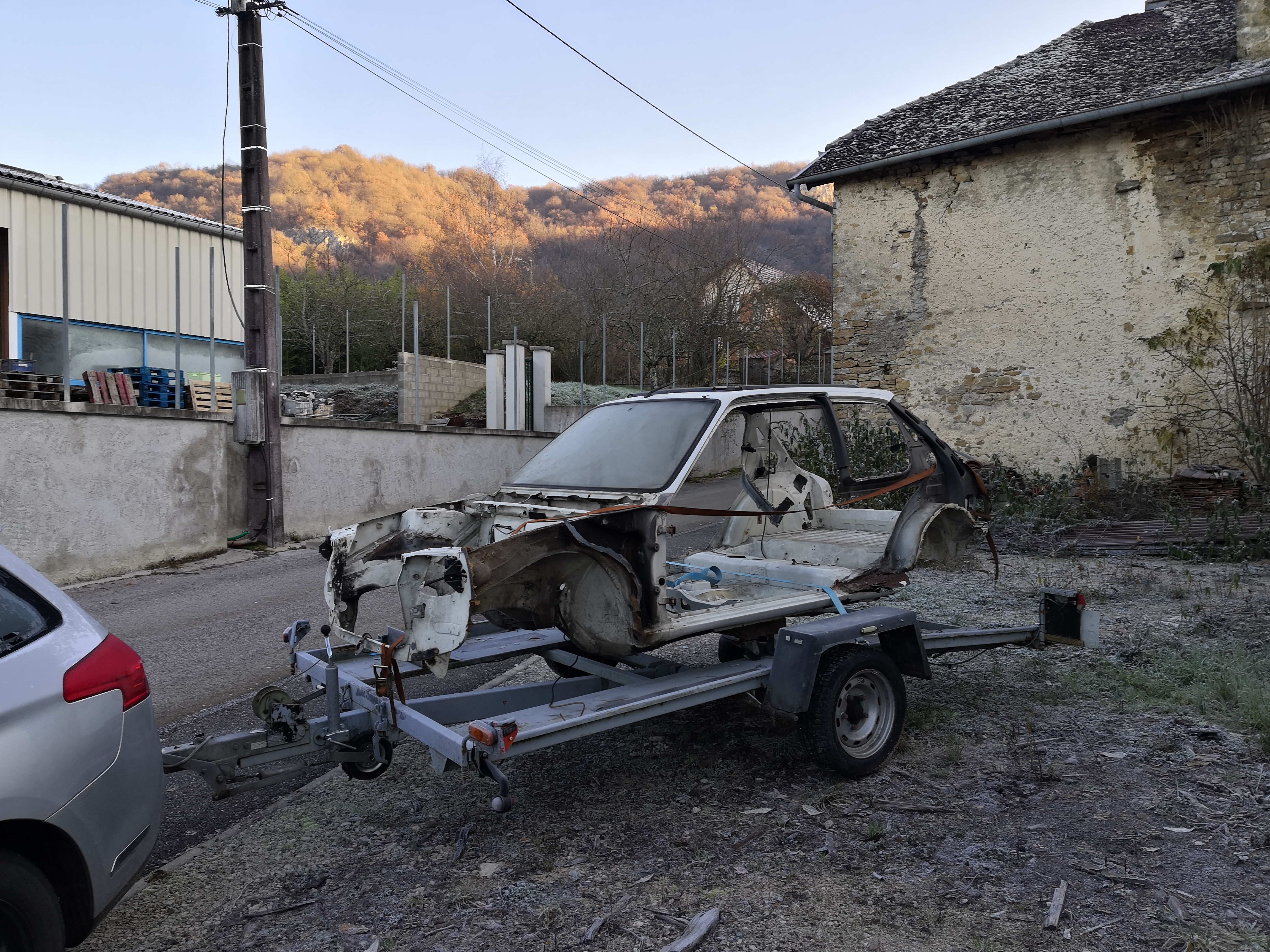

Nouvelle caisse trouvée, c'est une xad de 1991, avec quelques cabosses mais pas un point de rouille

Super :ok: l'aventure continue :D

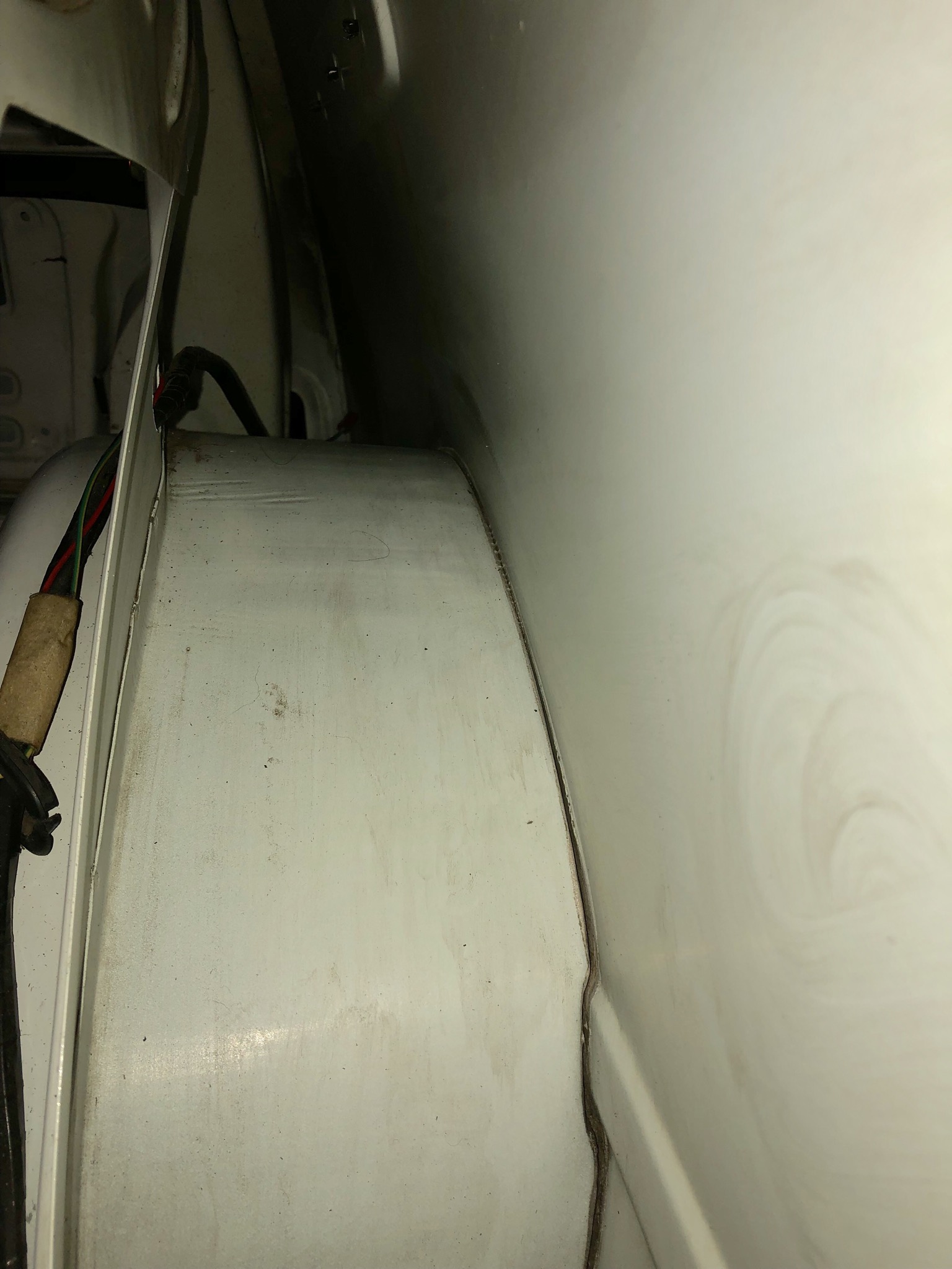

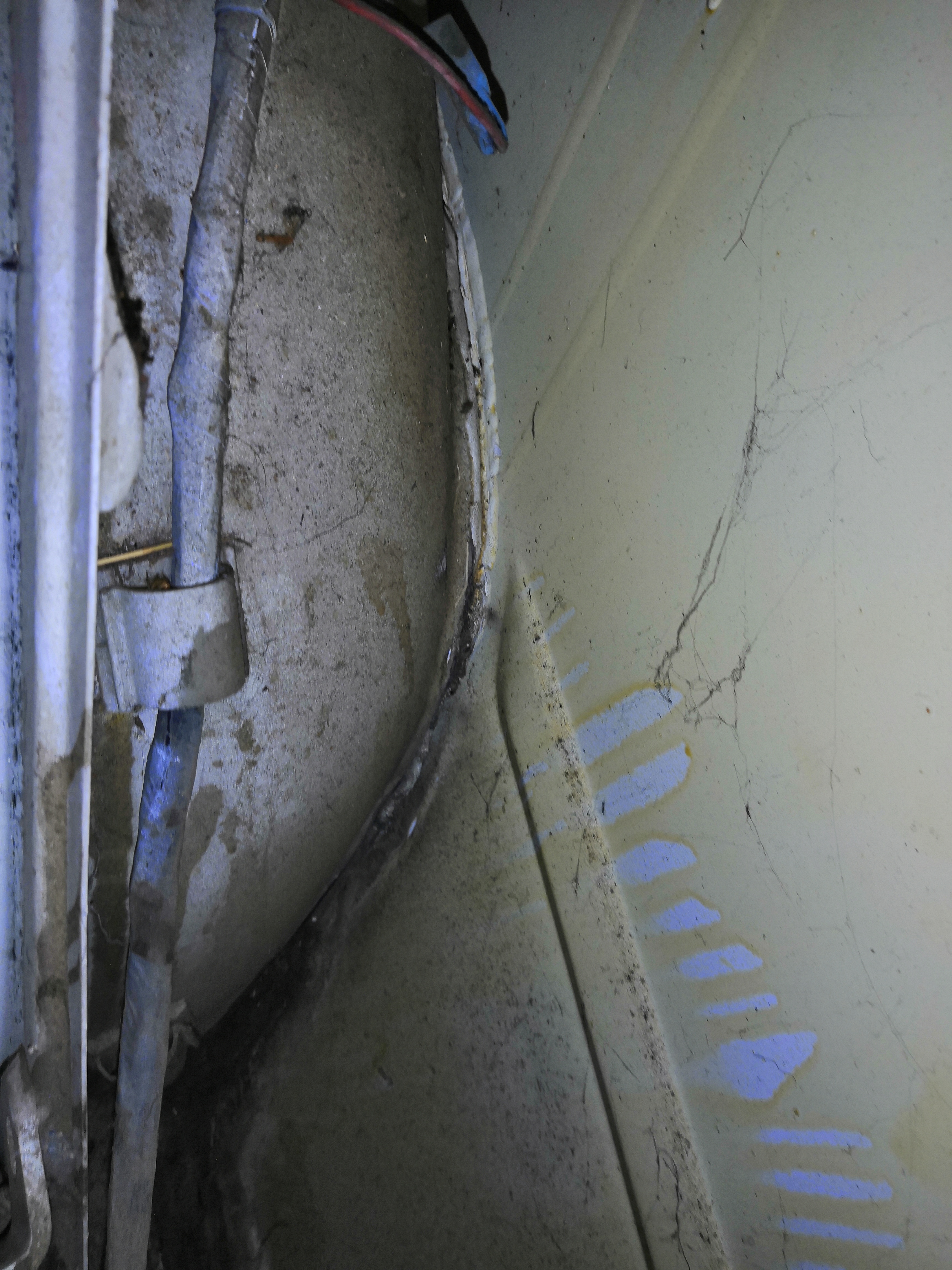

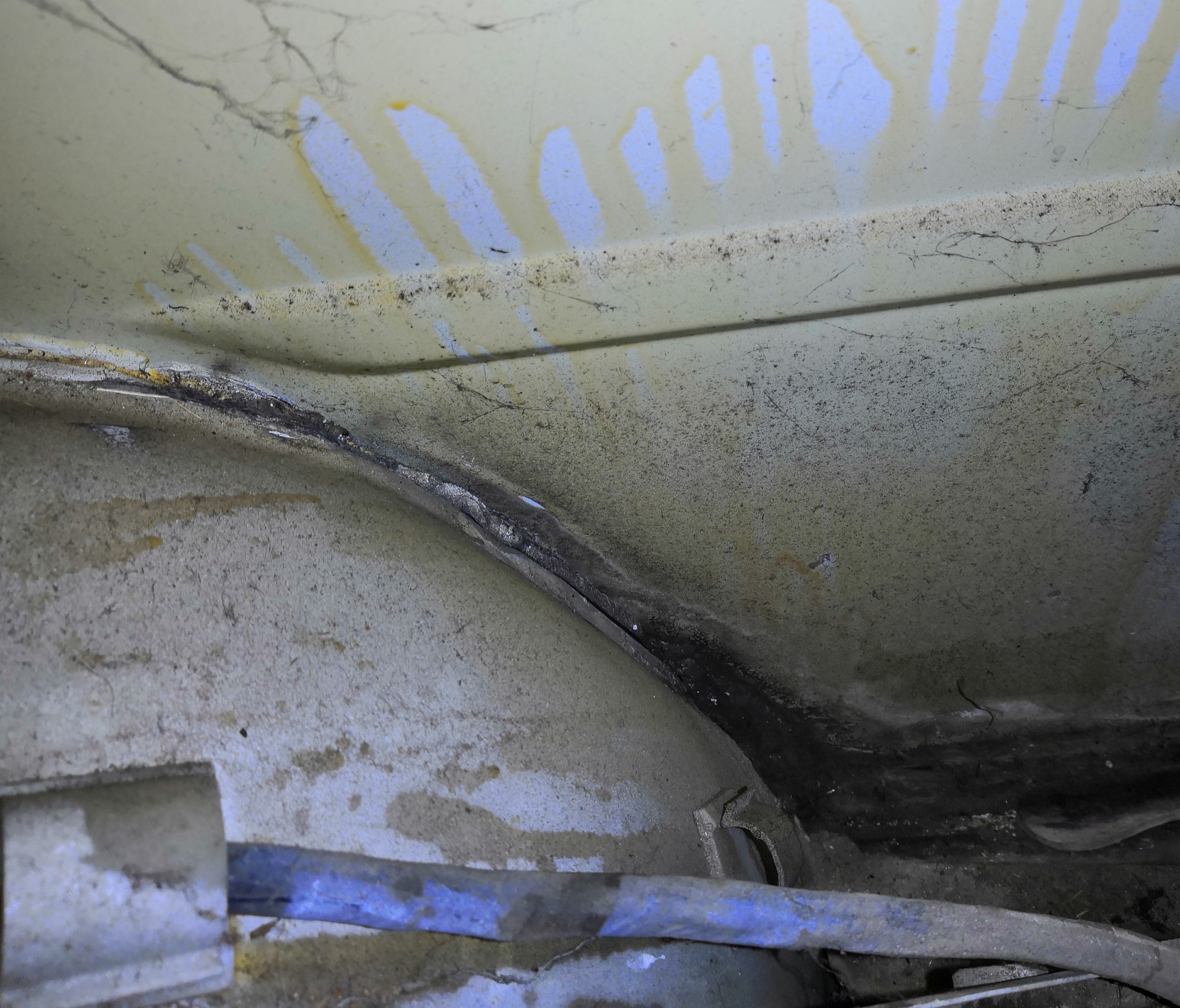

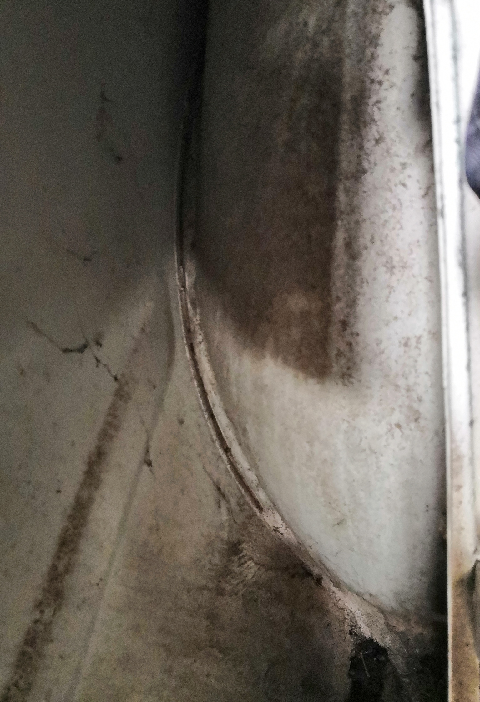

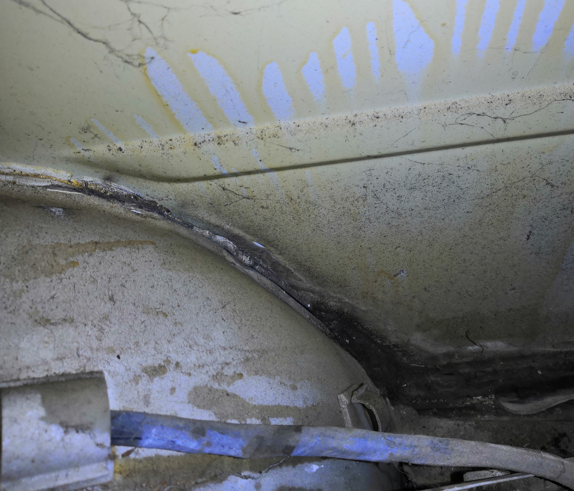

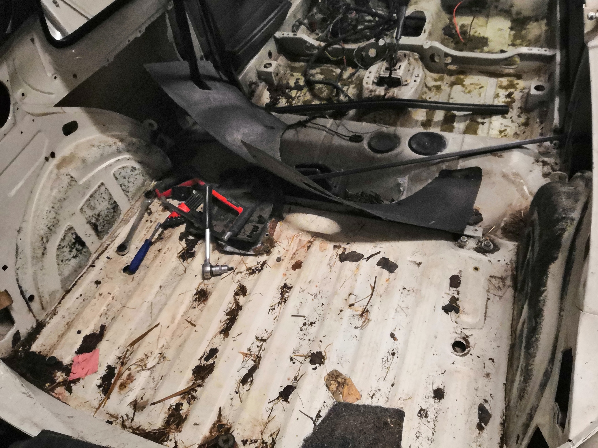

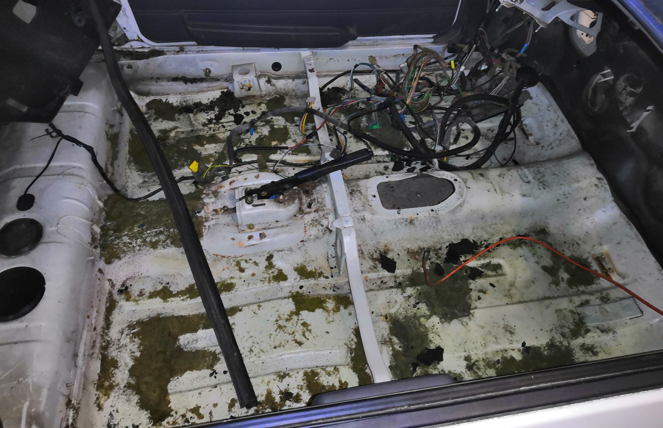

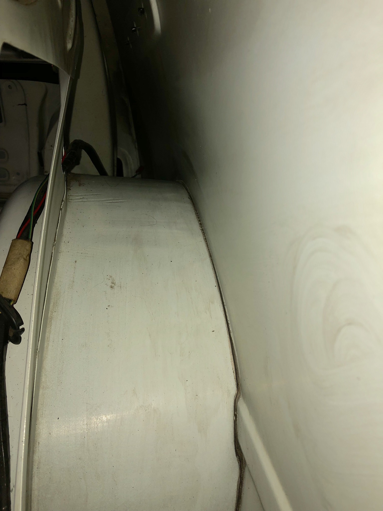

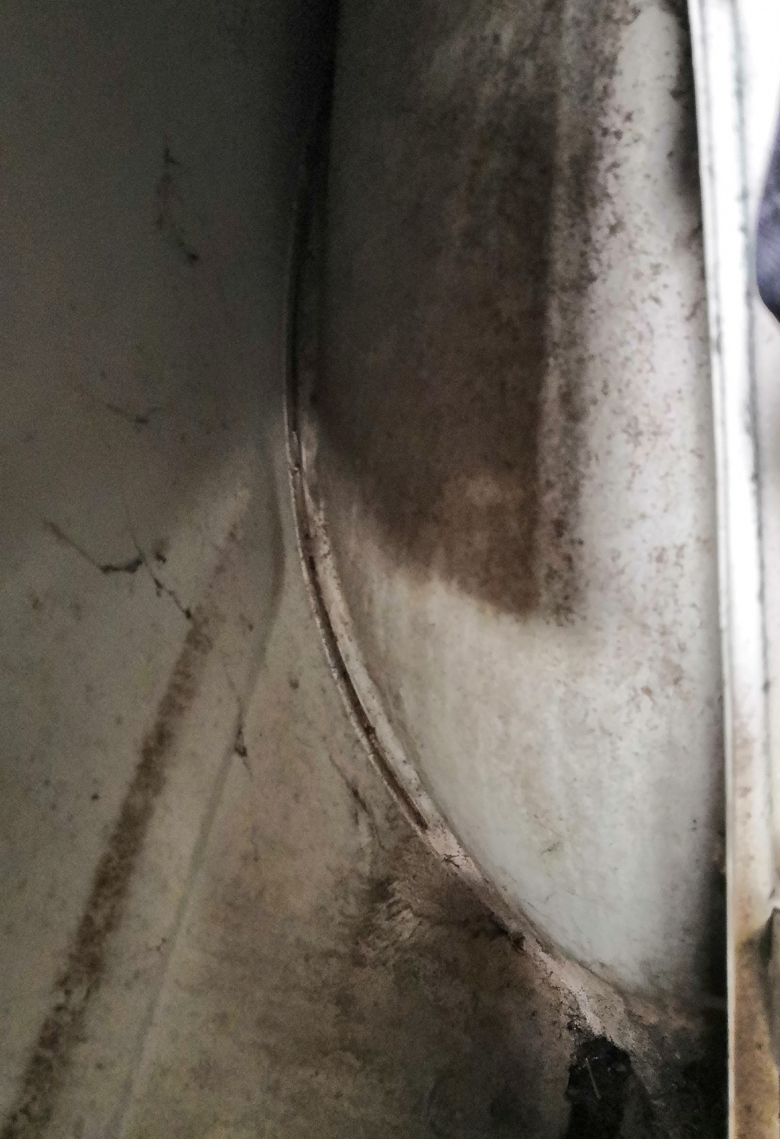

Je profite de voir que tu as une caisse basique démontée pour savoir si tu peux me faire une photo des passages de roue arrière intérieur, derrière la tôle du panneau de custode.
Comme ceci :
D'avance merci :ok:

Salut, j'espère que ça t'iras. Si tu en veux d'autres hésite pas à me demander.
Messages : 2605
Has thanked : 37 times
Been thanked : 172 times
Re: Une de plus ! Phase 2 à restaurer de 1990.
C’est parfait je te remercie :ok:

Le remontage a pas beaucoup avancé. A part les trains qui sont remontés. J'ai commencé à faire le tour des pièces qu'il me manquait et j'ai trouvé des vides poches noires, des cabochons de roues, une banquette arrière de TD et une plage arrière.

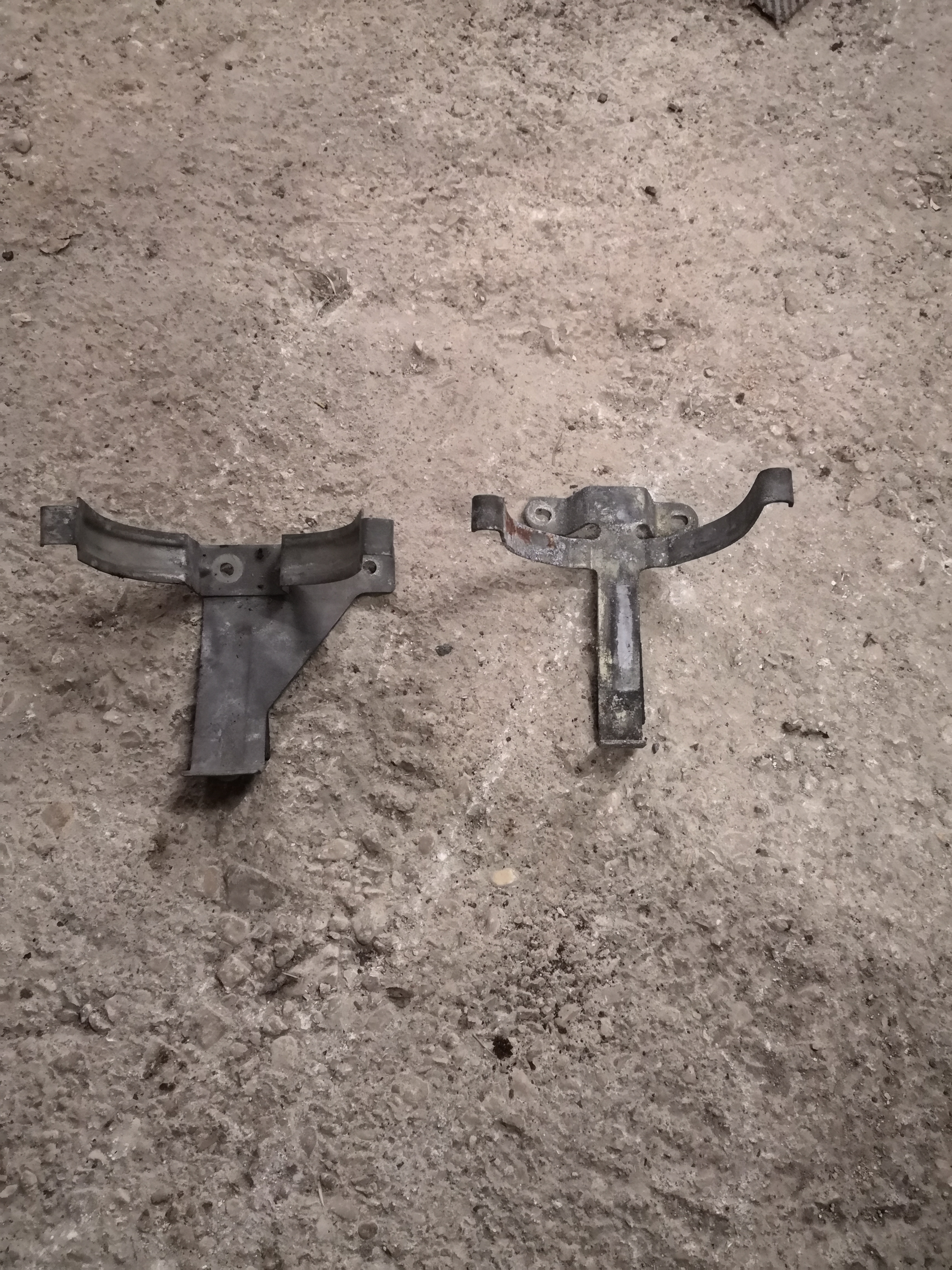

La plus grosse question que je me pose c'est au niveau des canalisations (essence et freins). Quoi qu'il arrive je doit tout remettre à neuf. Pour l'essence je sais pas si ça existe en neuf d'origine. Et pour les freins j'hésite entre cuivre et tressé inox. Le problème en cuivre c'est que je n'ai plus le té et son support qui se trouve au niveau du train arrière mais j'ai trouvé un té et le support ça doit pouvoir se refabriquer. Pour le tressé inox, j'ai la plupart des raccords et le té.

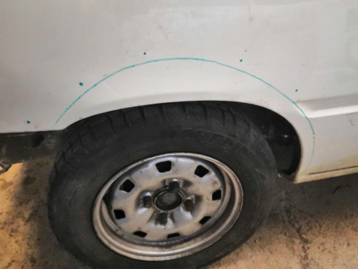

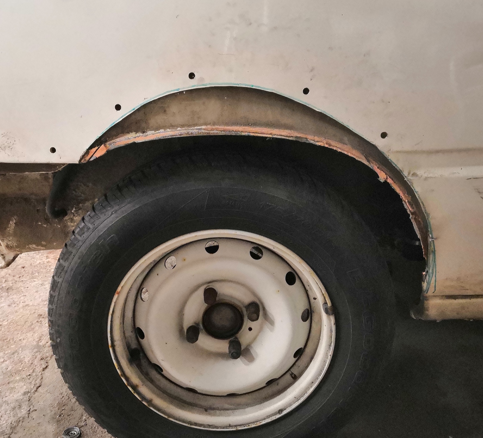

J'ai trouvé des nouveaux amortisseurs pour ma gr.N, du coup je récupère les anciens pour celle-là. Ce sont des bilstein avec ressorts Eibach à l'avant et des Bilstein sur rotules à l'arrière. Ça devrait mieux tenir le pavé que les Peugeot d'origine qui ont 30 ans et 200000kms.

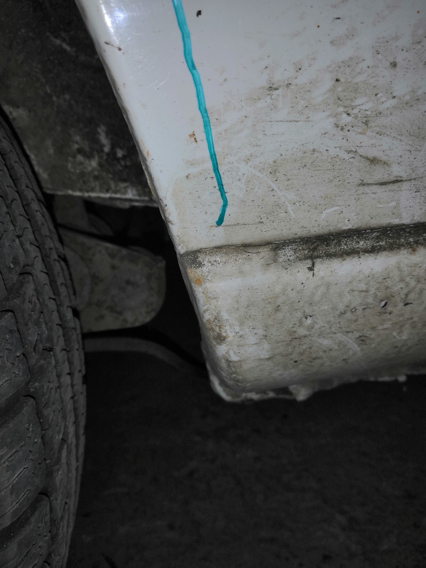

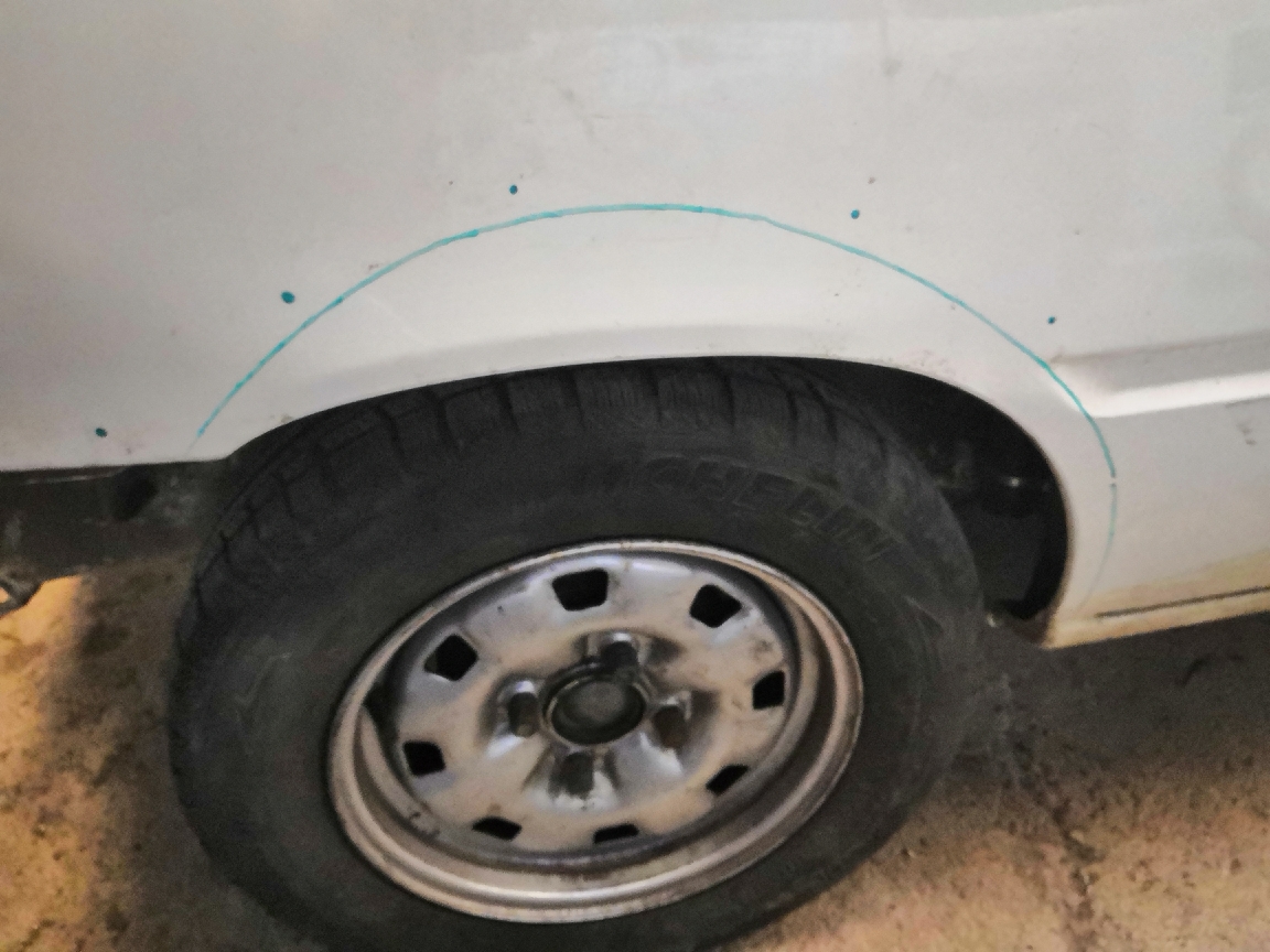

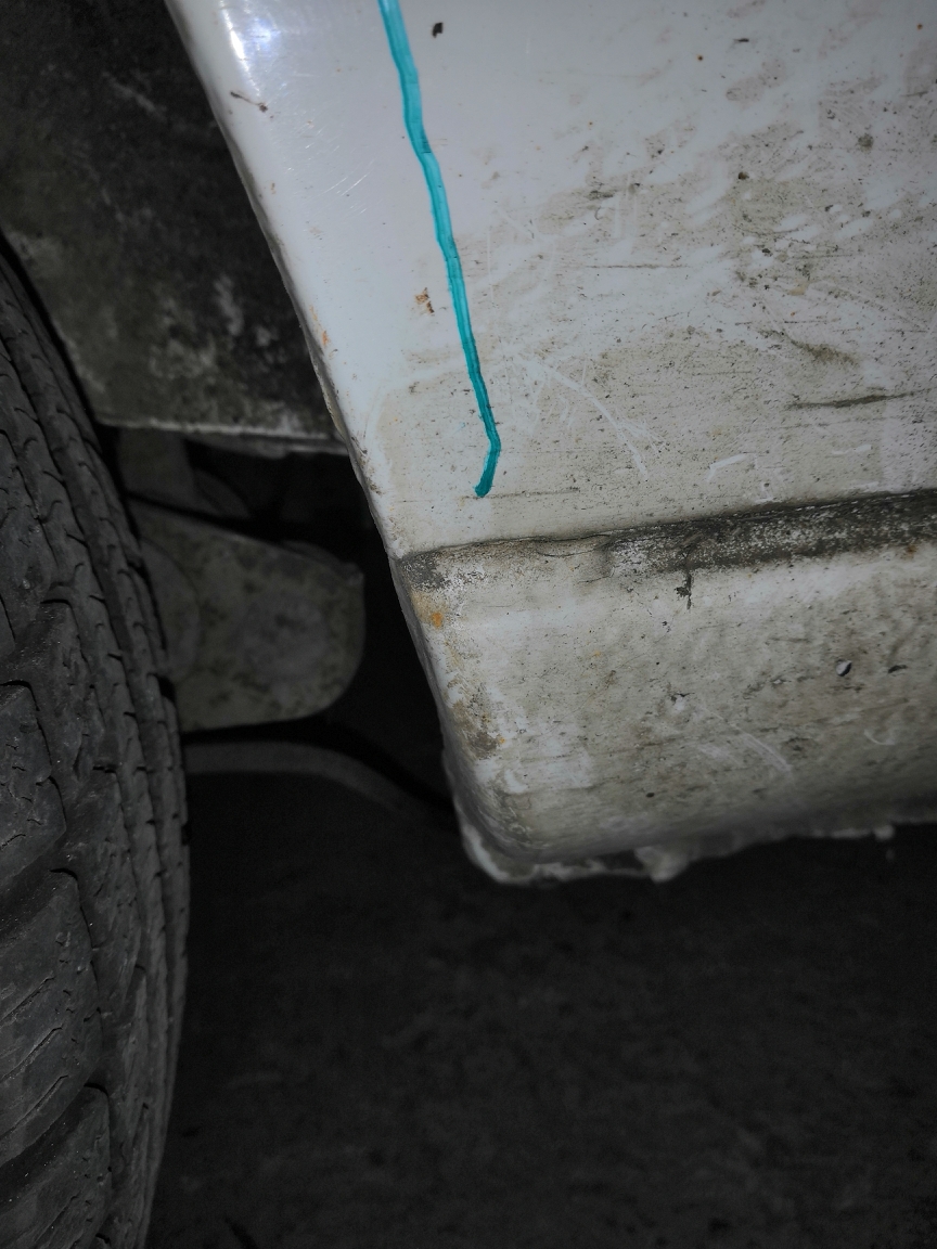

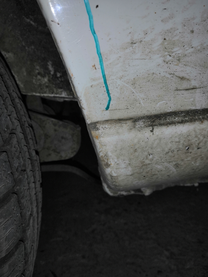

J'ai une nouvelle question: j'ai tracé ma découpe des ailes arrières et j'ai un décalage au niveau du bas de caisse. Je me vois pas découper le bas de caisse donc est-ce qu'il faut tricher pour jointer l'aile et le bas de caisse?

greg a écrit :J'ai trouvé des nouveaux amortisseurs pour ma gr.N, du coup je récupère les anciens pour celle-là. Ce sont des bilstein avec ressorts Eibach à l'avant et des Bilstein sur rotules à l'arrière. Ça devrait mieux tenir le pavé que les Peugeot d'origine qui ont 30 ans et 200000kms.
IMG_20200111_083329_resized_20200112_053703352.jpgIMG_20200111_083340_resized_20200112_053703623.jpg
Tu n'as pas inversé, les avants et les arrières,........... les arrières sont plus longues.
C'était le cas sur la groupe N que j'ai acheté.......erreur du précédent propriétaire.

J'ai mis l'ancienne aile de Gti directement pour tracer.

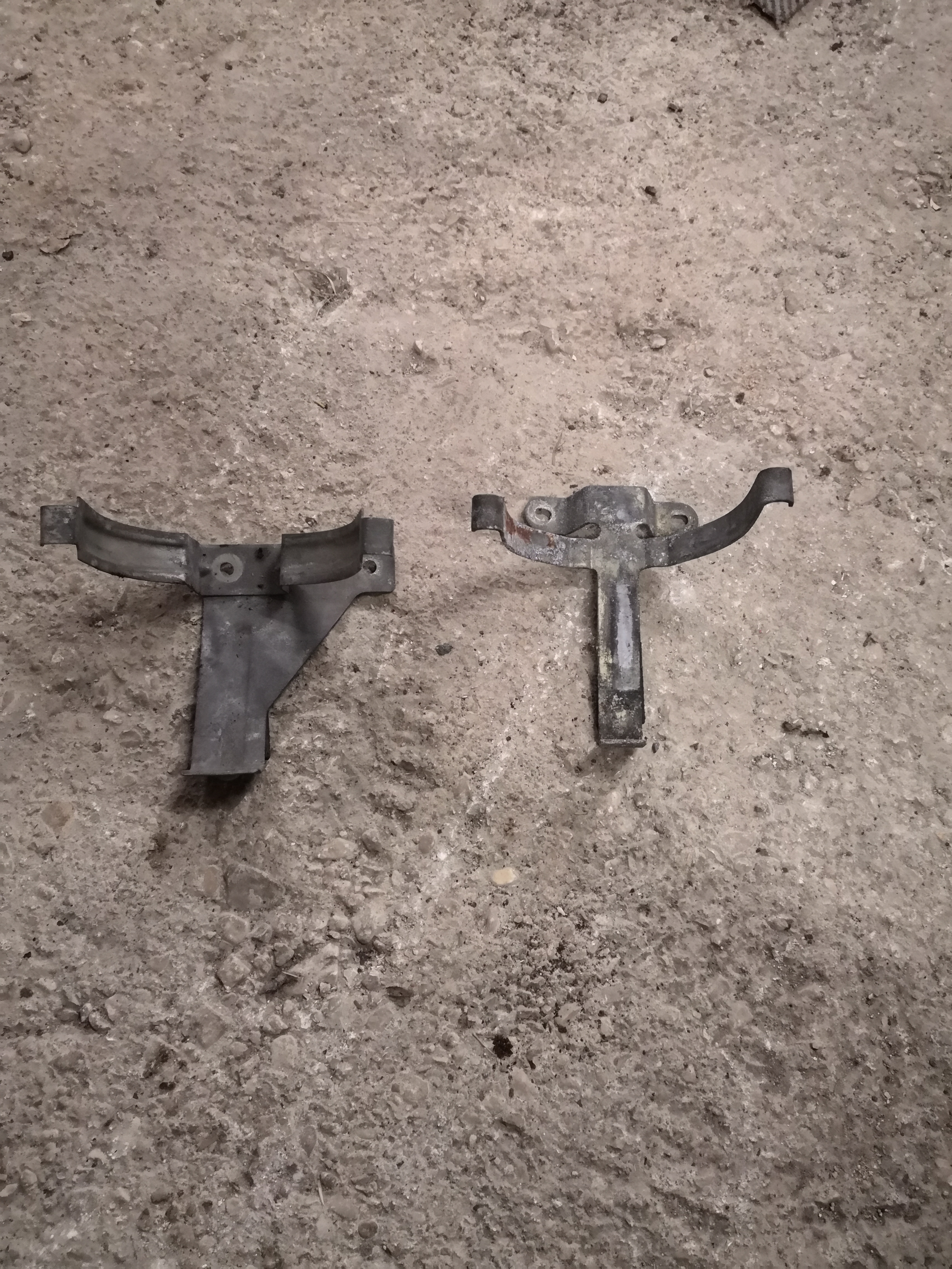

Nouvelle question : c'est bien celui de droite pour la rallye ?
Messages : 13491
Has thanked : 467 times
Been thanked : 1113 times
Oui :ok:

greg a écrit :Nouvelle question : c'est bien celui de droite pour la rallye ? IMG_20200116_214358.jpg
La bonne réponse c'est : le plus léger ^_^

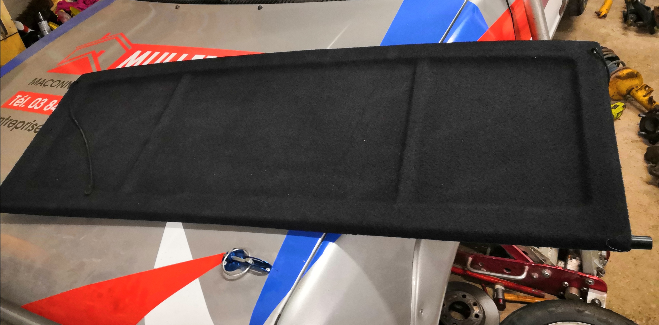

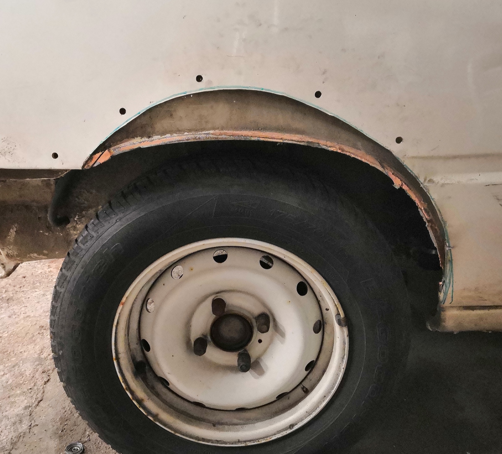

Il fait moins froid dans le garage, du coup j'attaque la découpe des ailes.

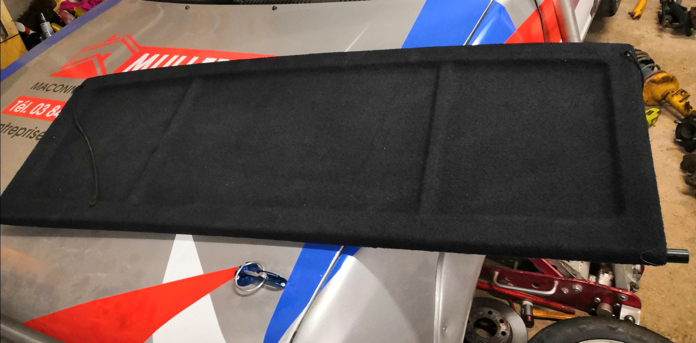

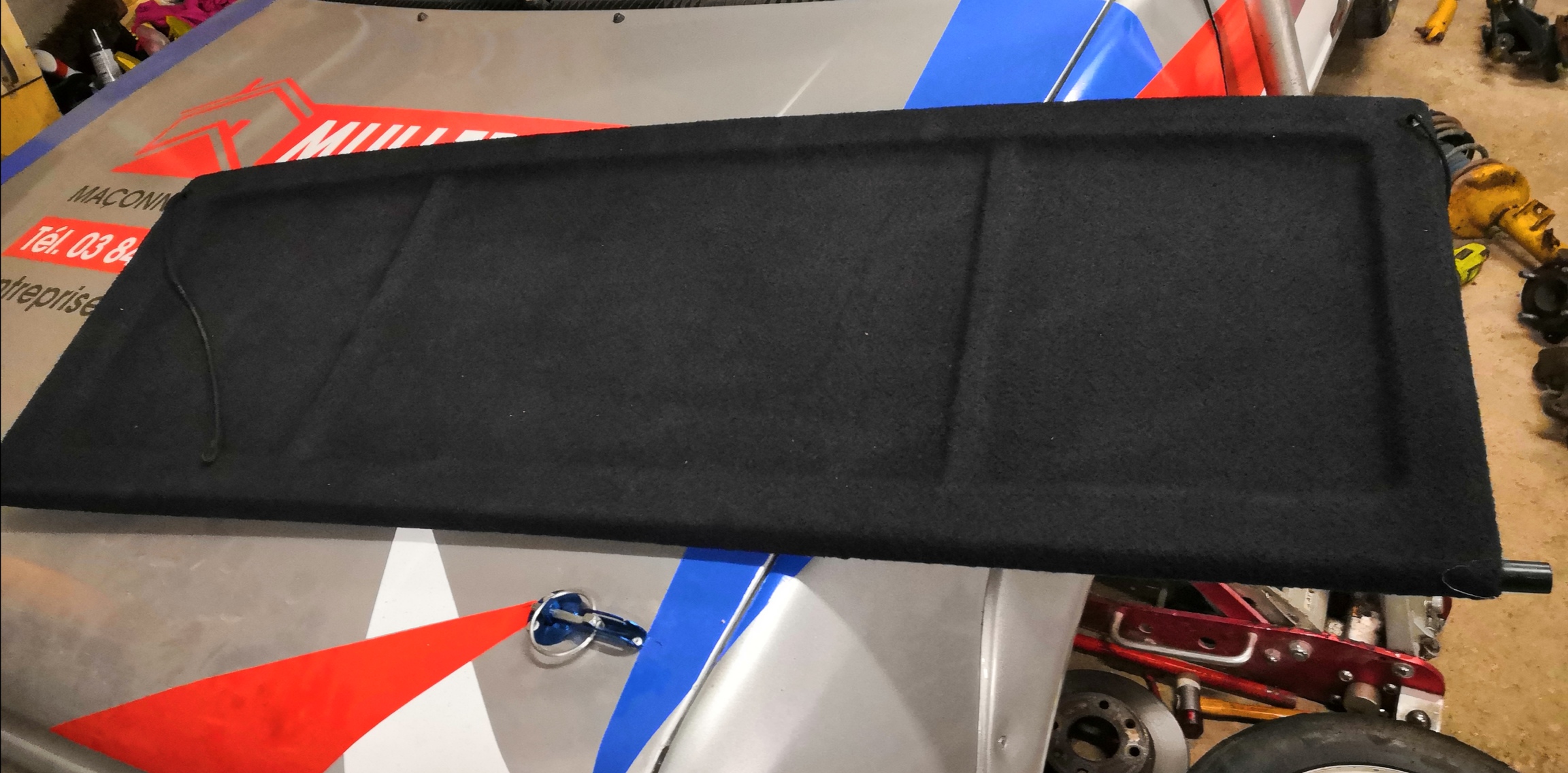

Sinon j'ai repeint ma plage arrière qui était bleue avec de la peinture textile noire. Ça rend pas mal.
