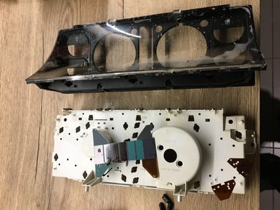

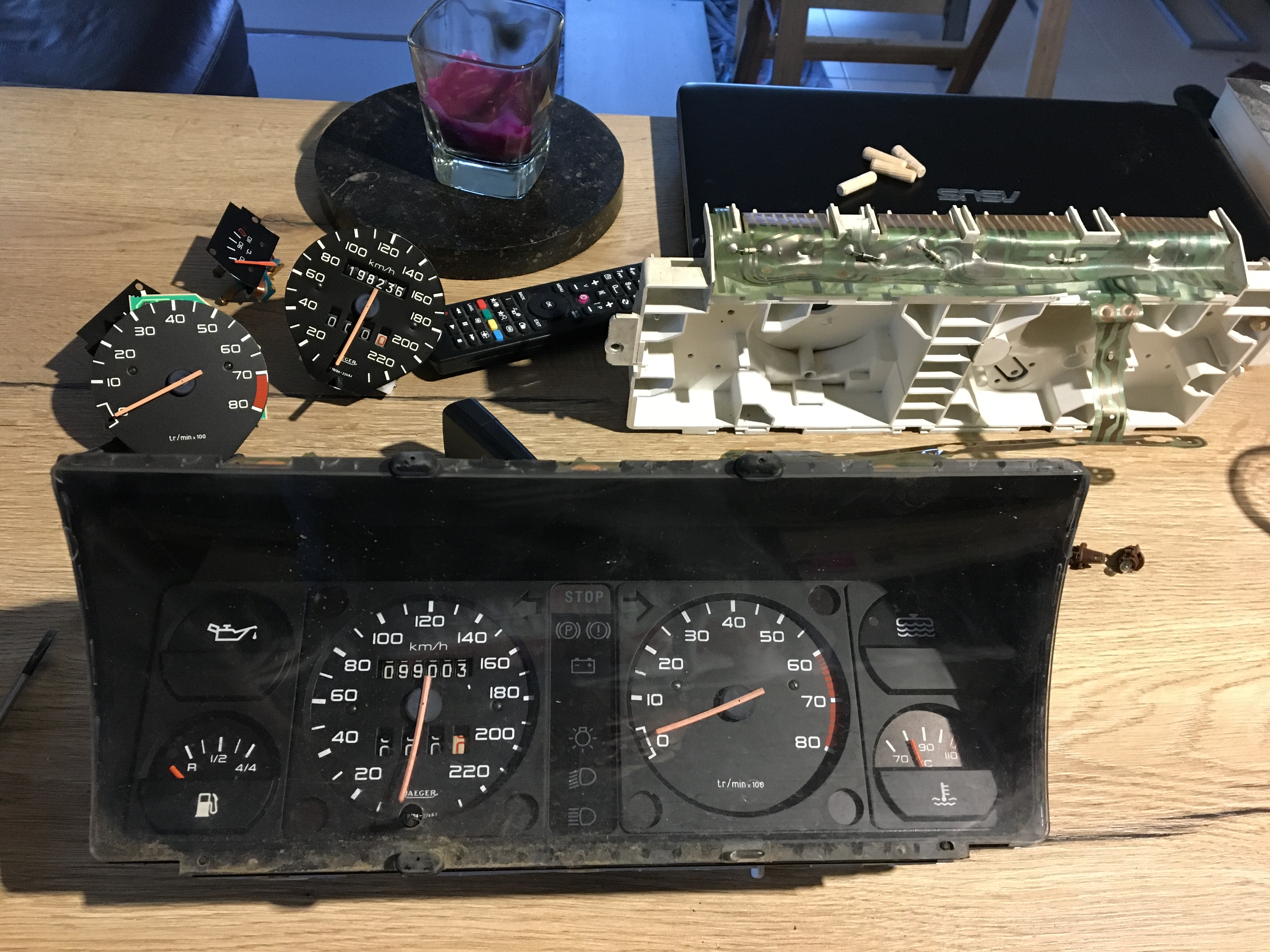

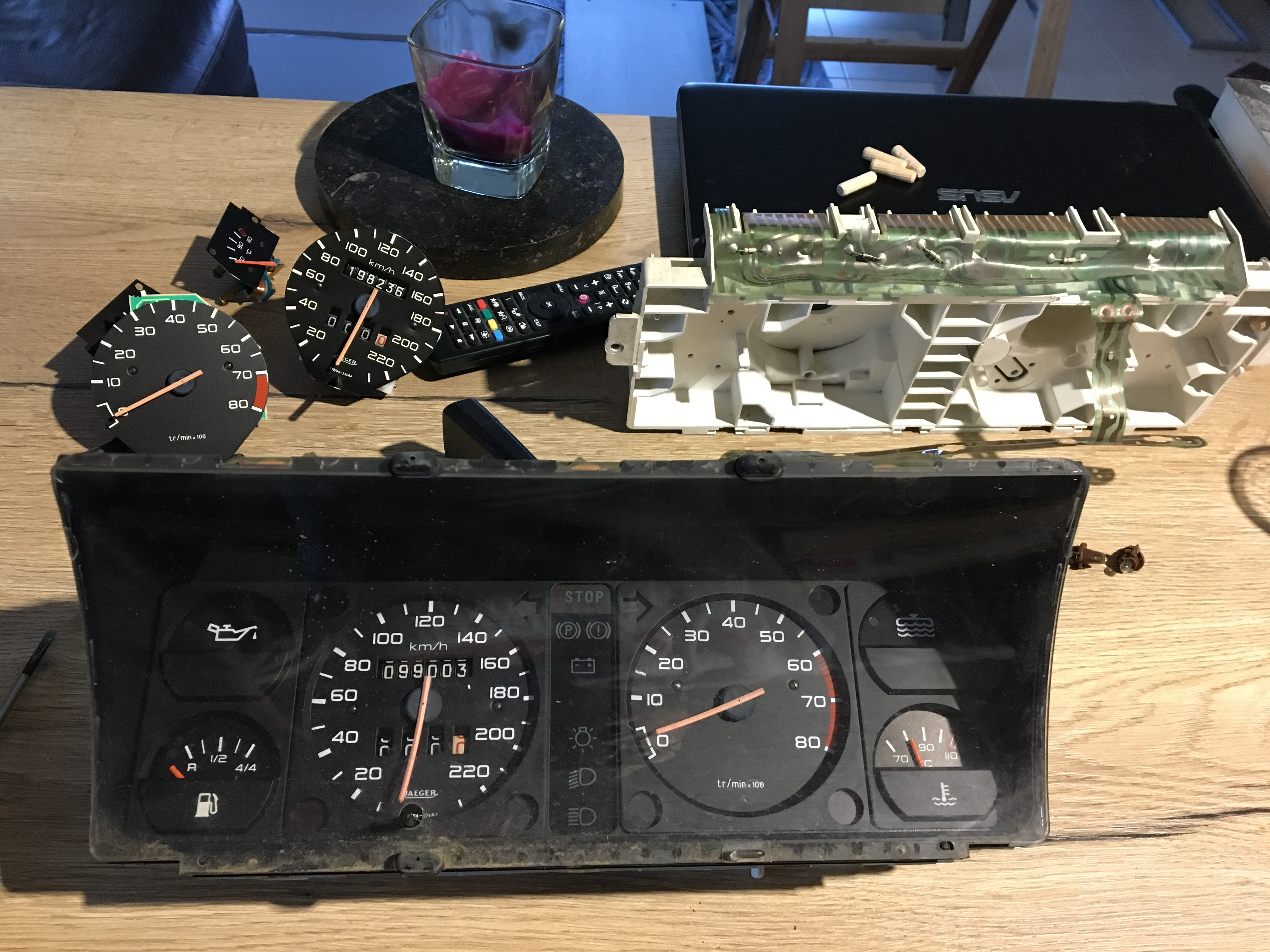

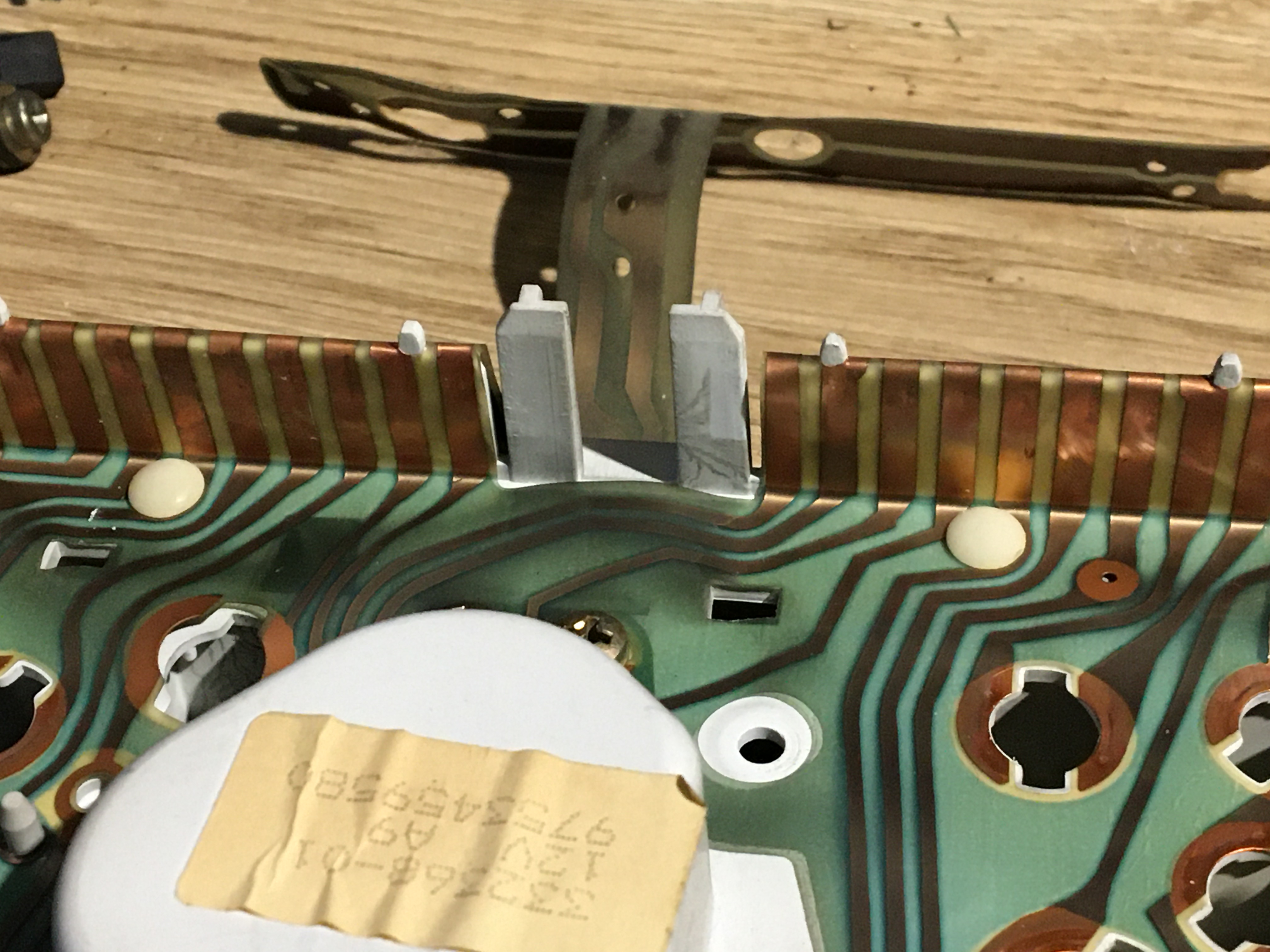

Il est temps de passer aux travaux d’hiver.
Donc je me suis occupé du bloc compteur.
Démontage d’un bloc de XS pour récupérer les plastics. :p
Celui de rallye est déjà en pièces.

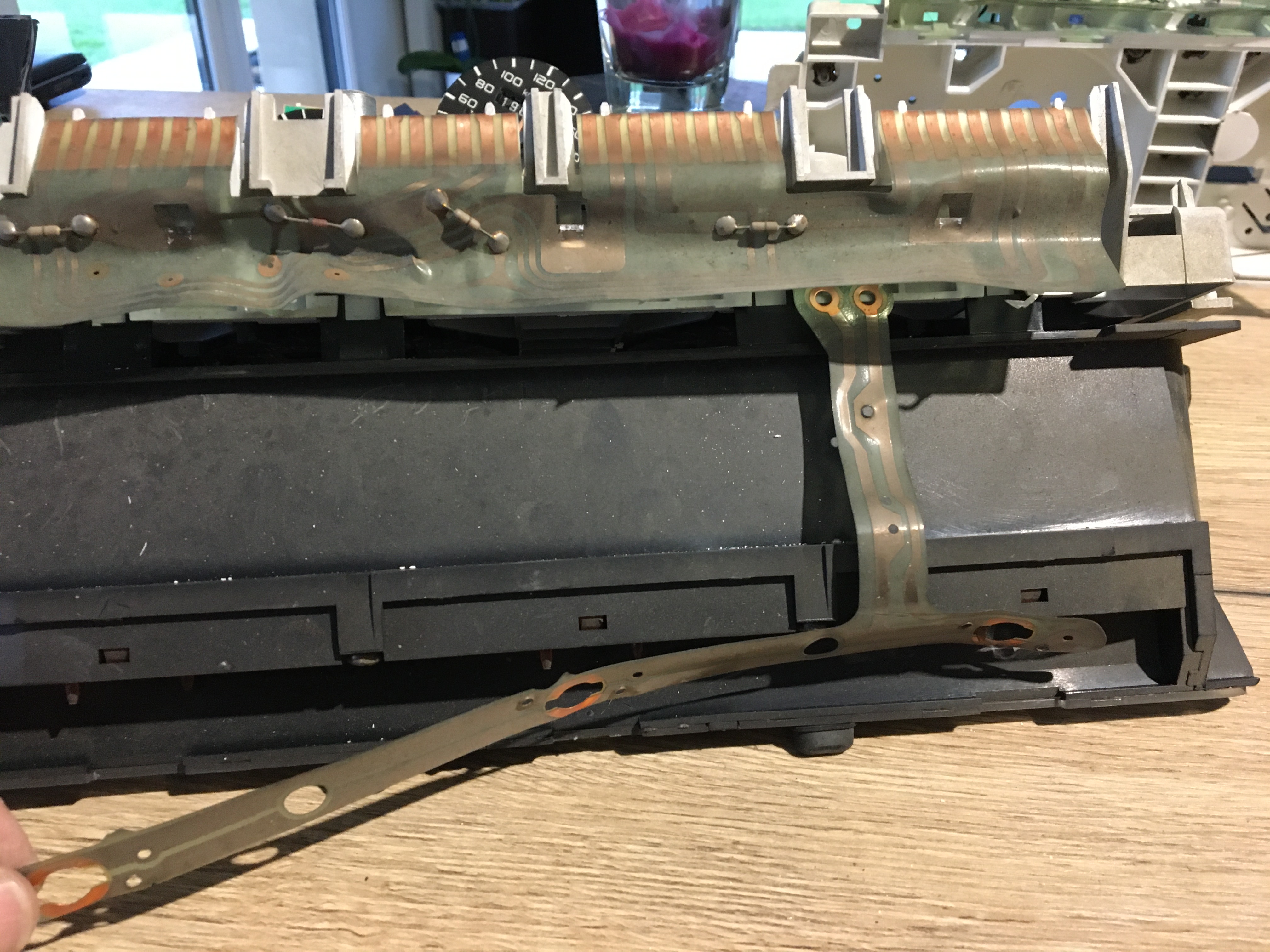

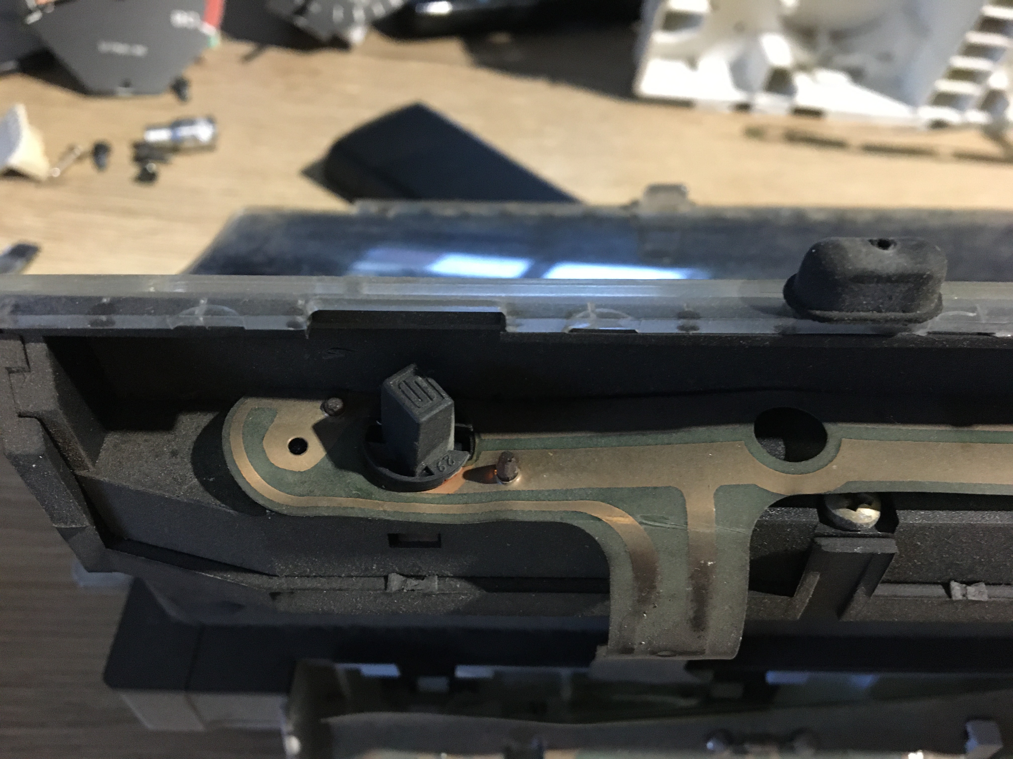

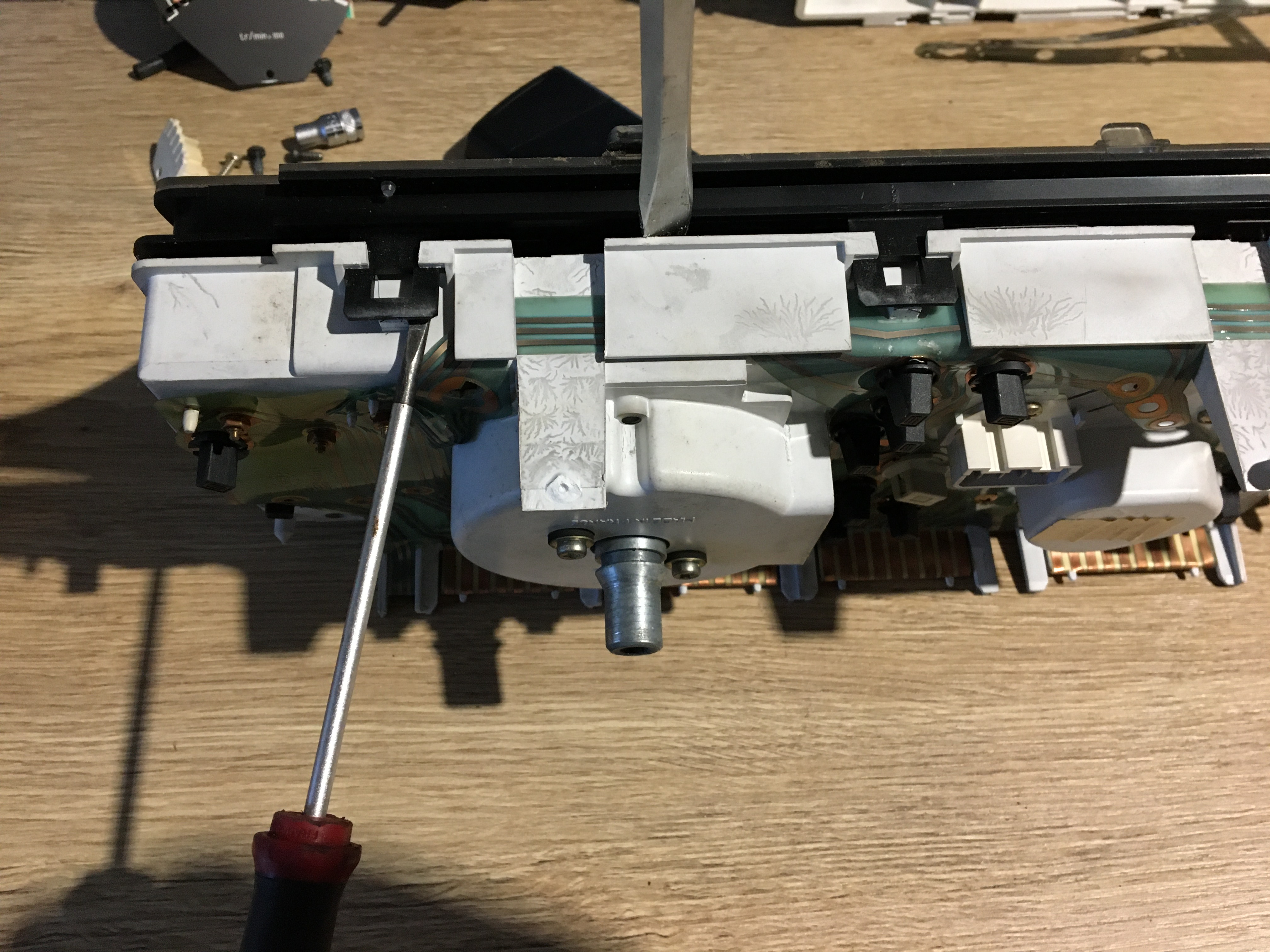

On soulève les languettes pour désassembler les deux parties.
Il faut sortir les ampoules de l’éclairage général.

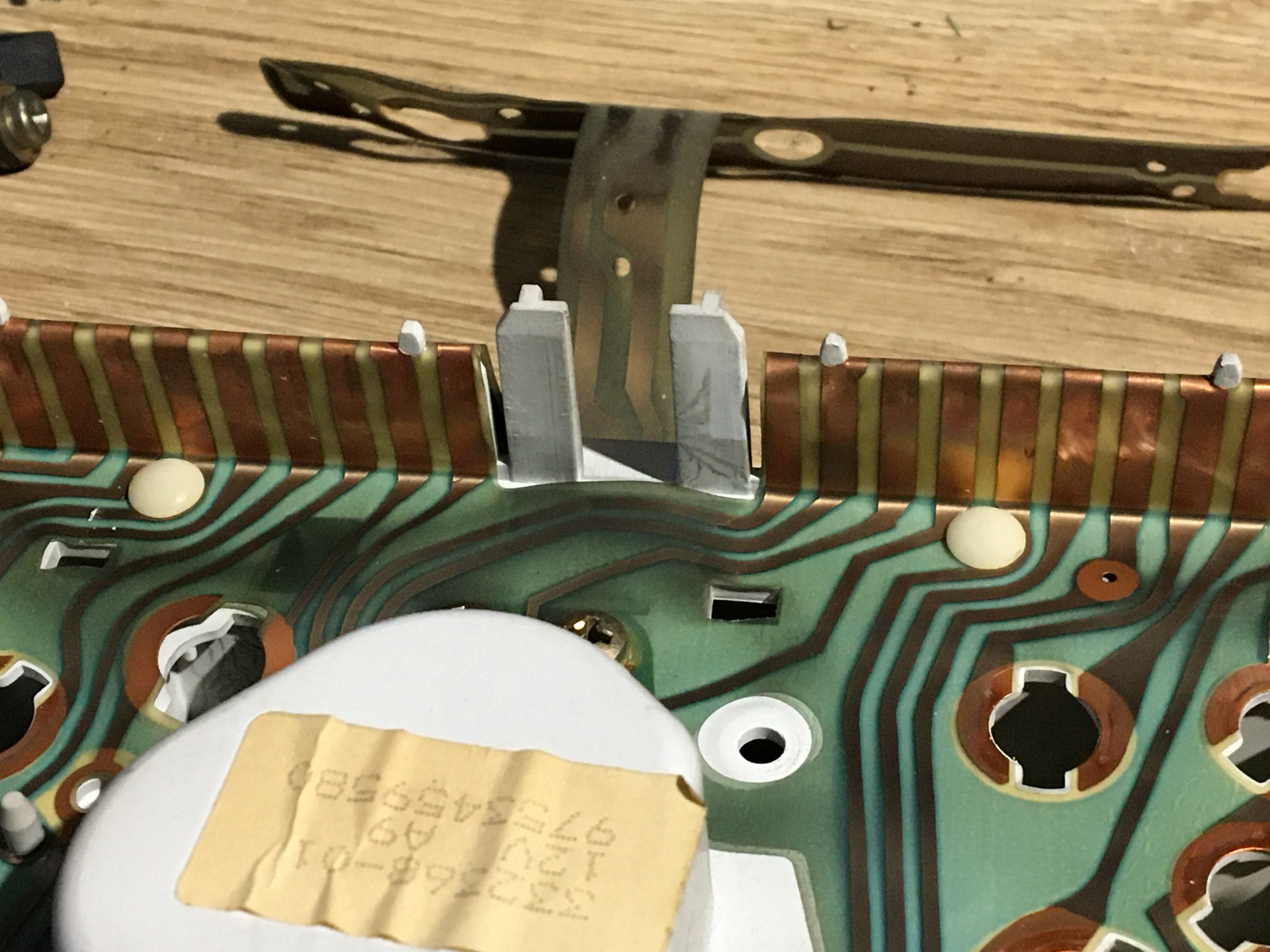

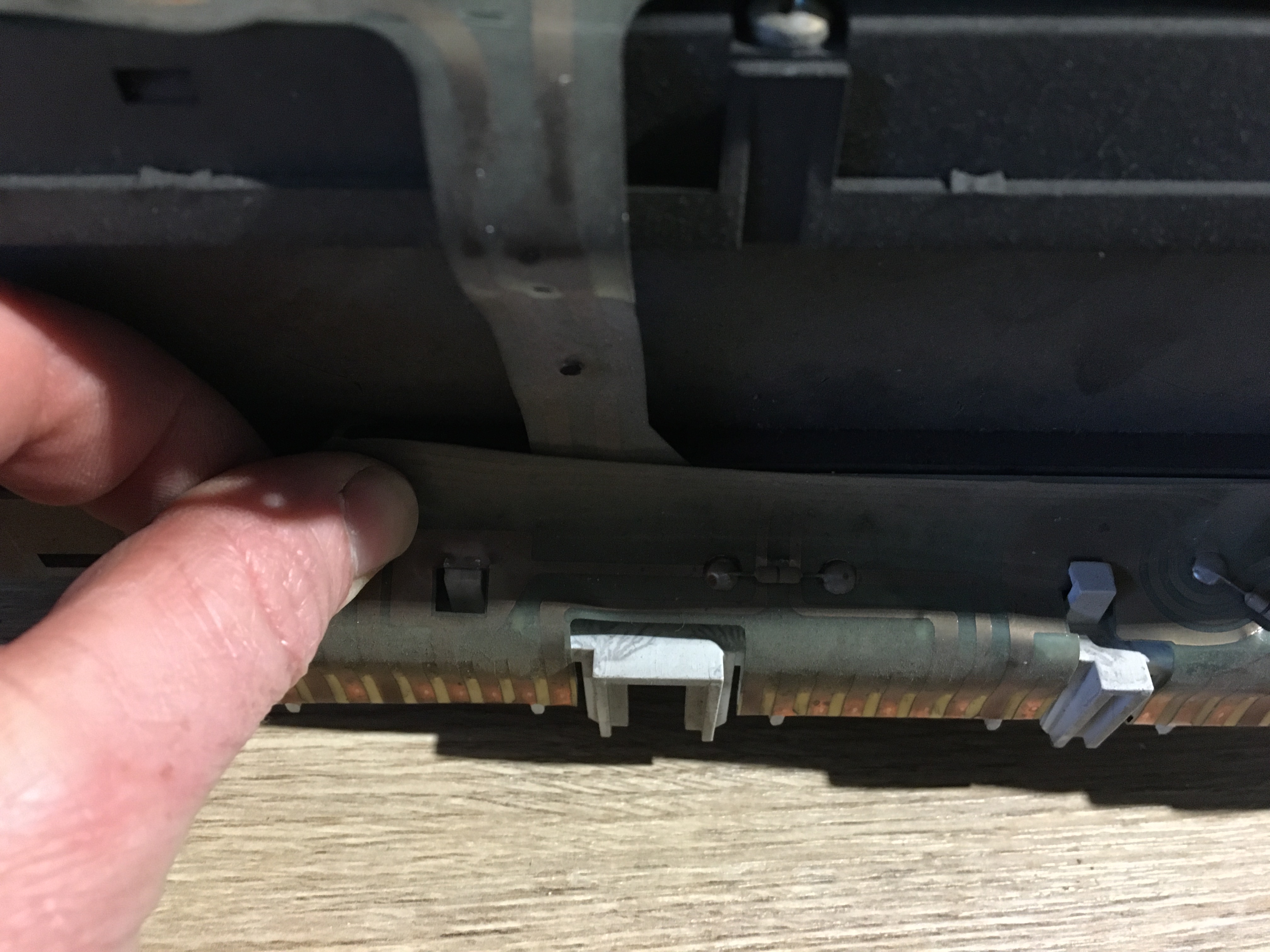

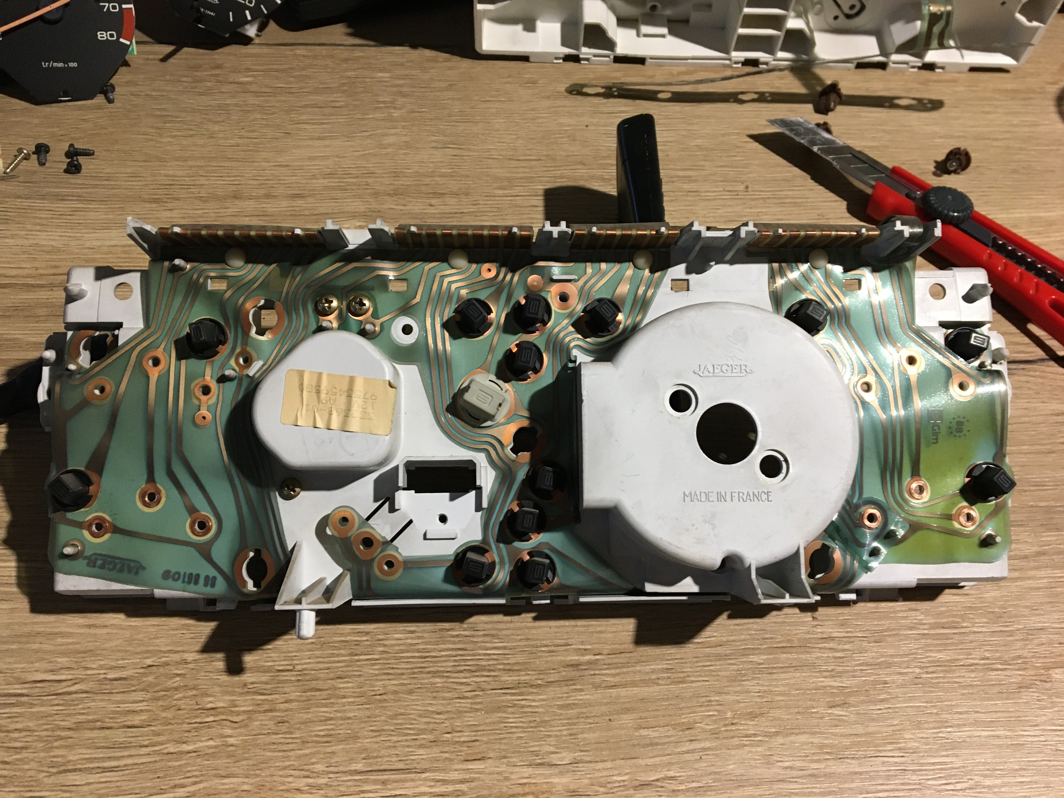

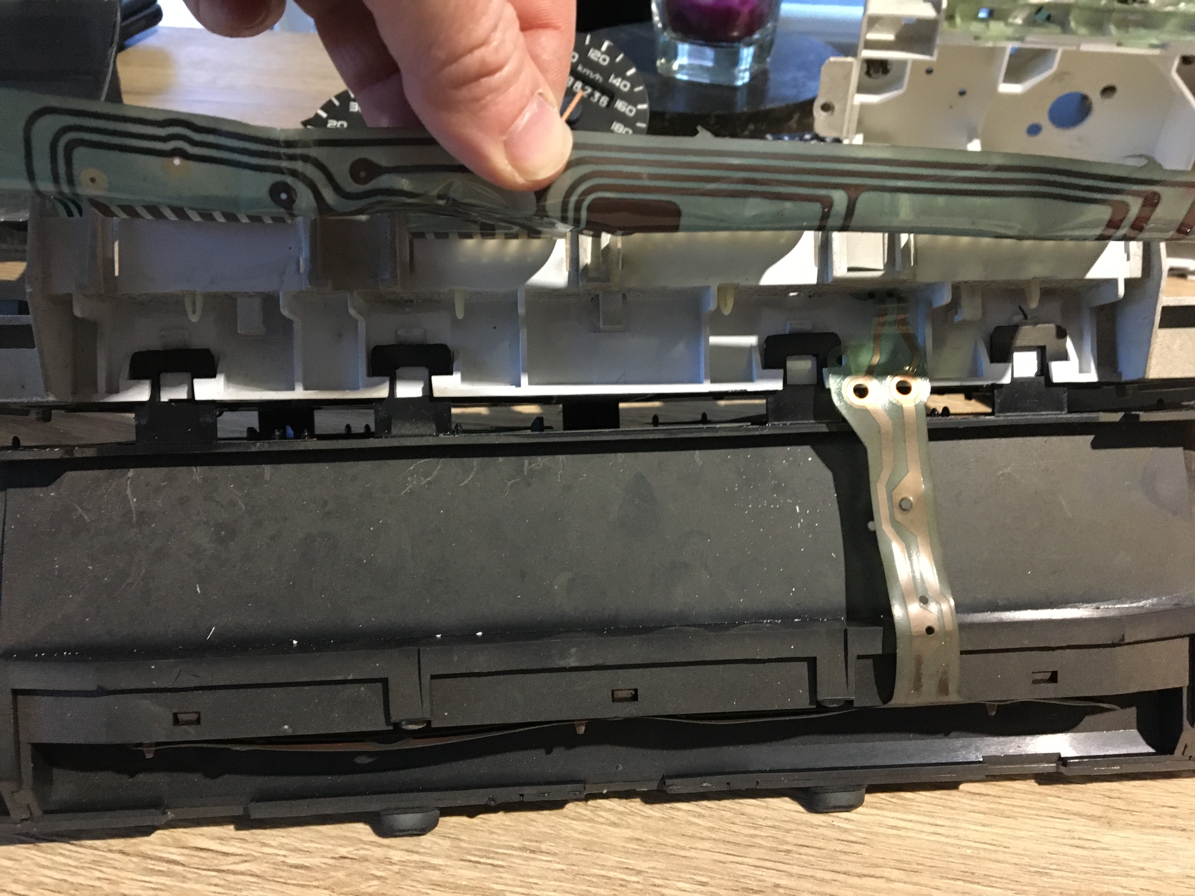

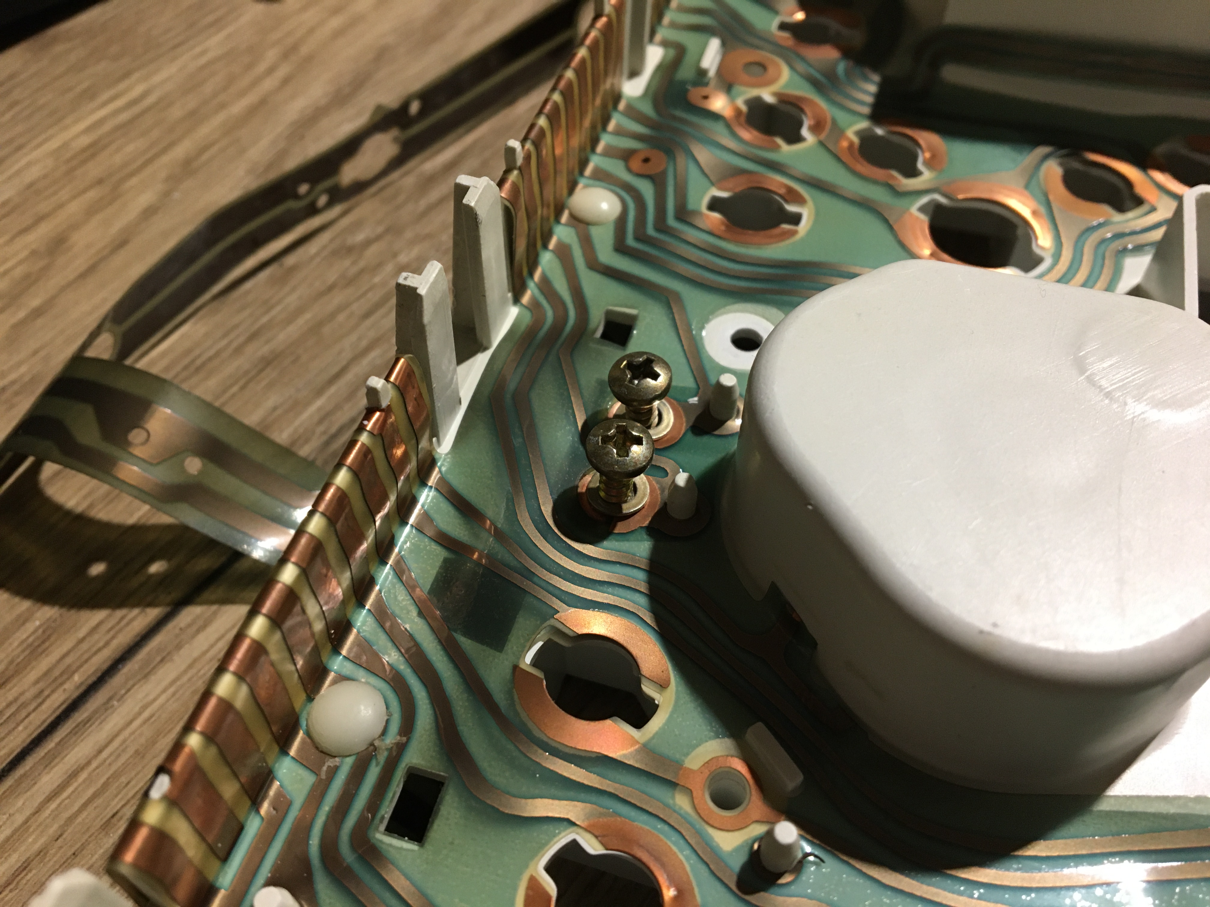

Il faut sortir les pistes de leur logements. C’est plus facile pour les laver.

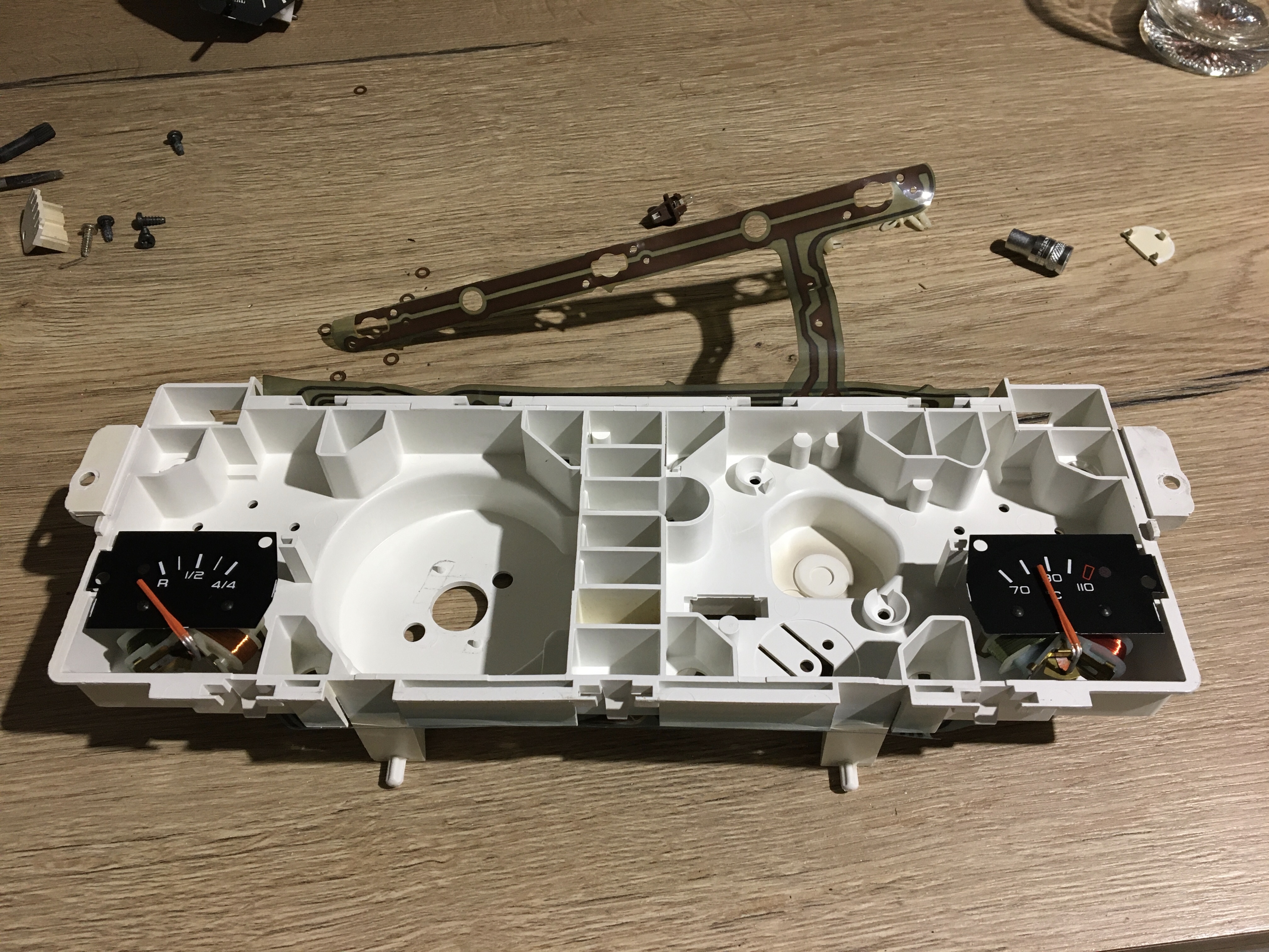

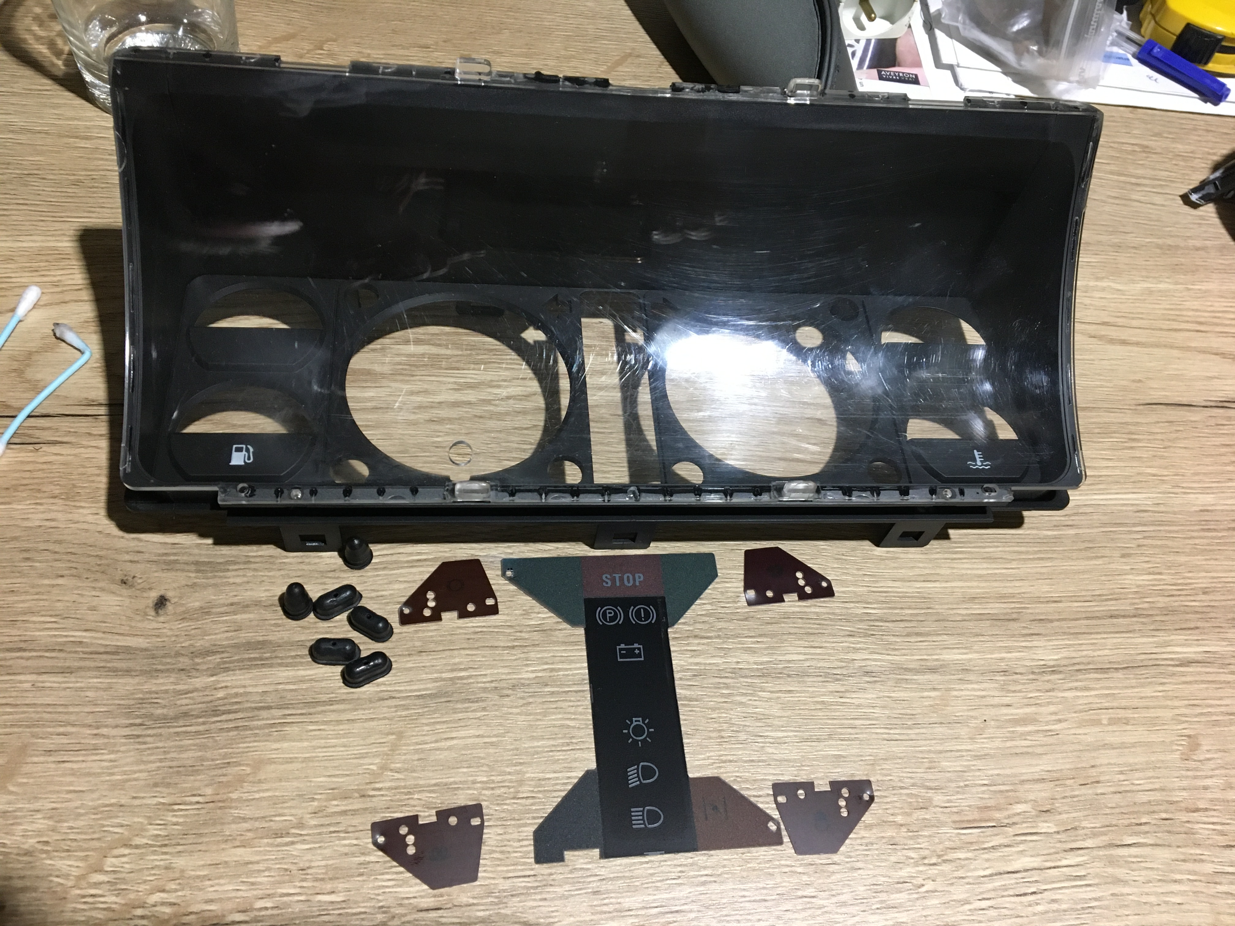

Messages : 6528
Has thanked : 753 times
Been thanked : 1113 times

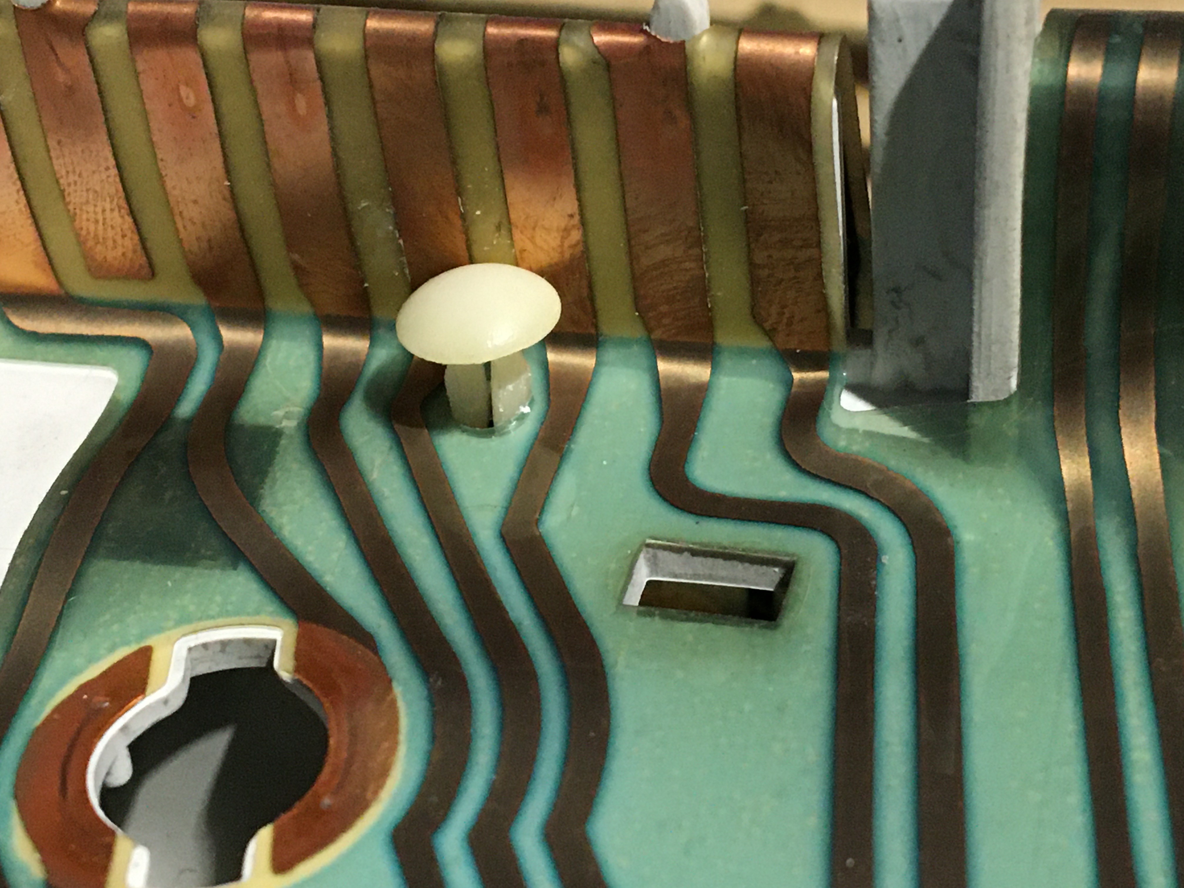

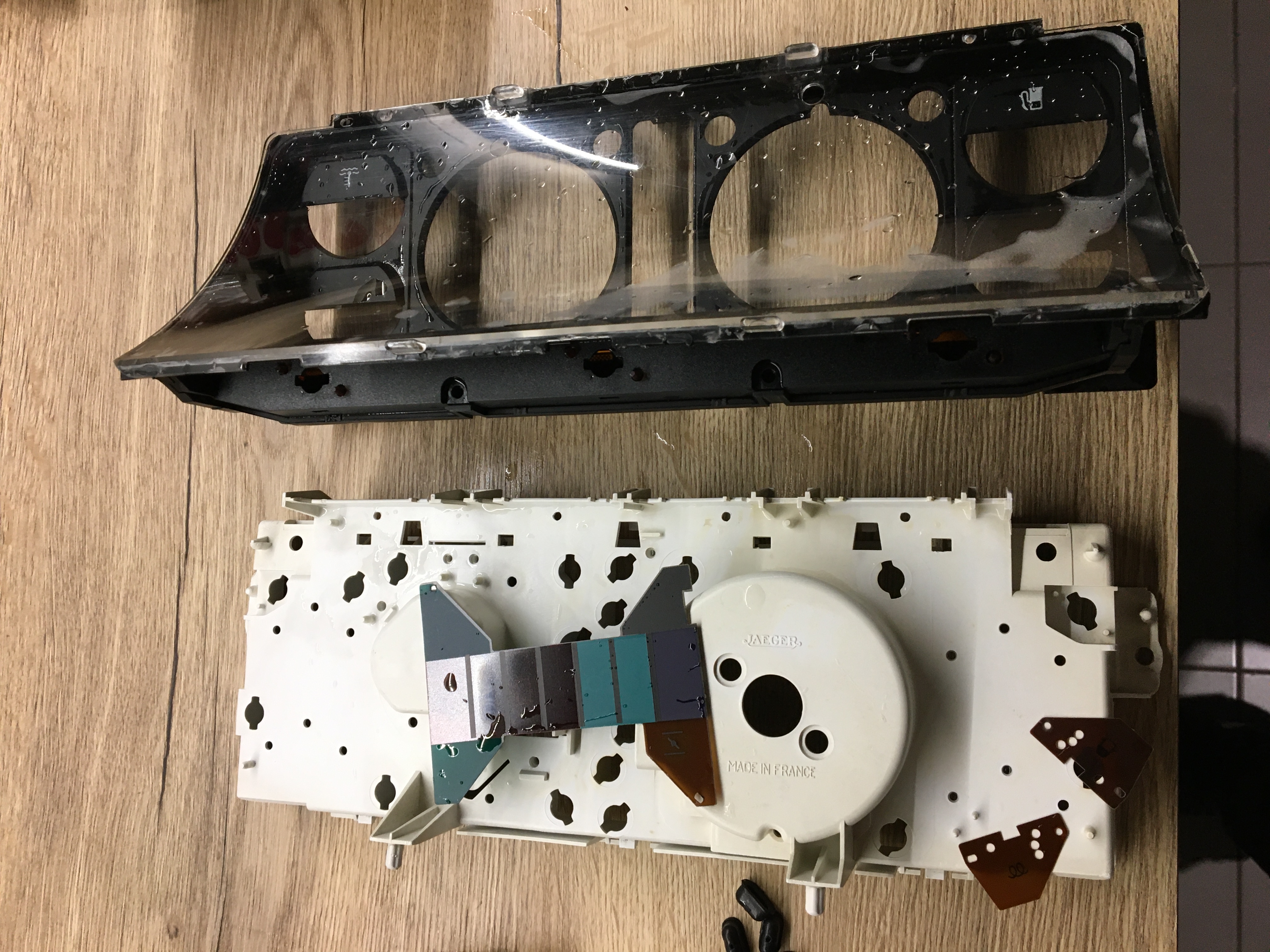

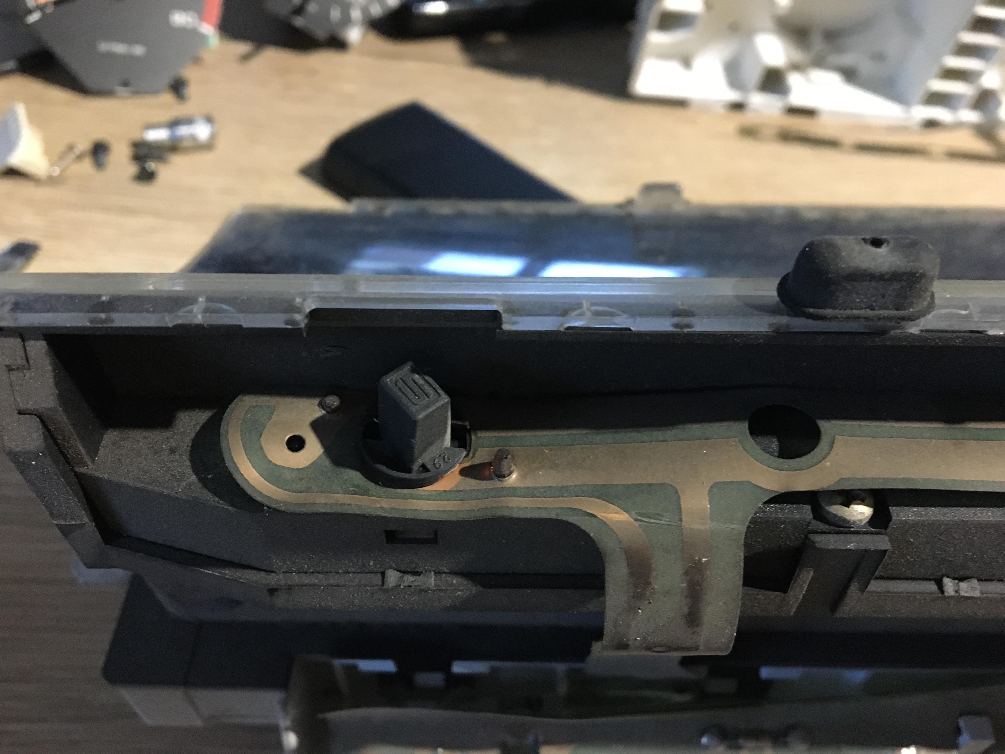

On continu d’enlever les pistes.

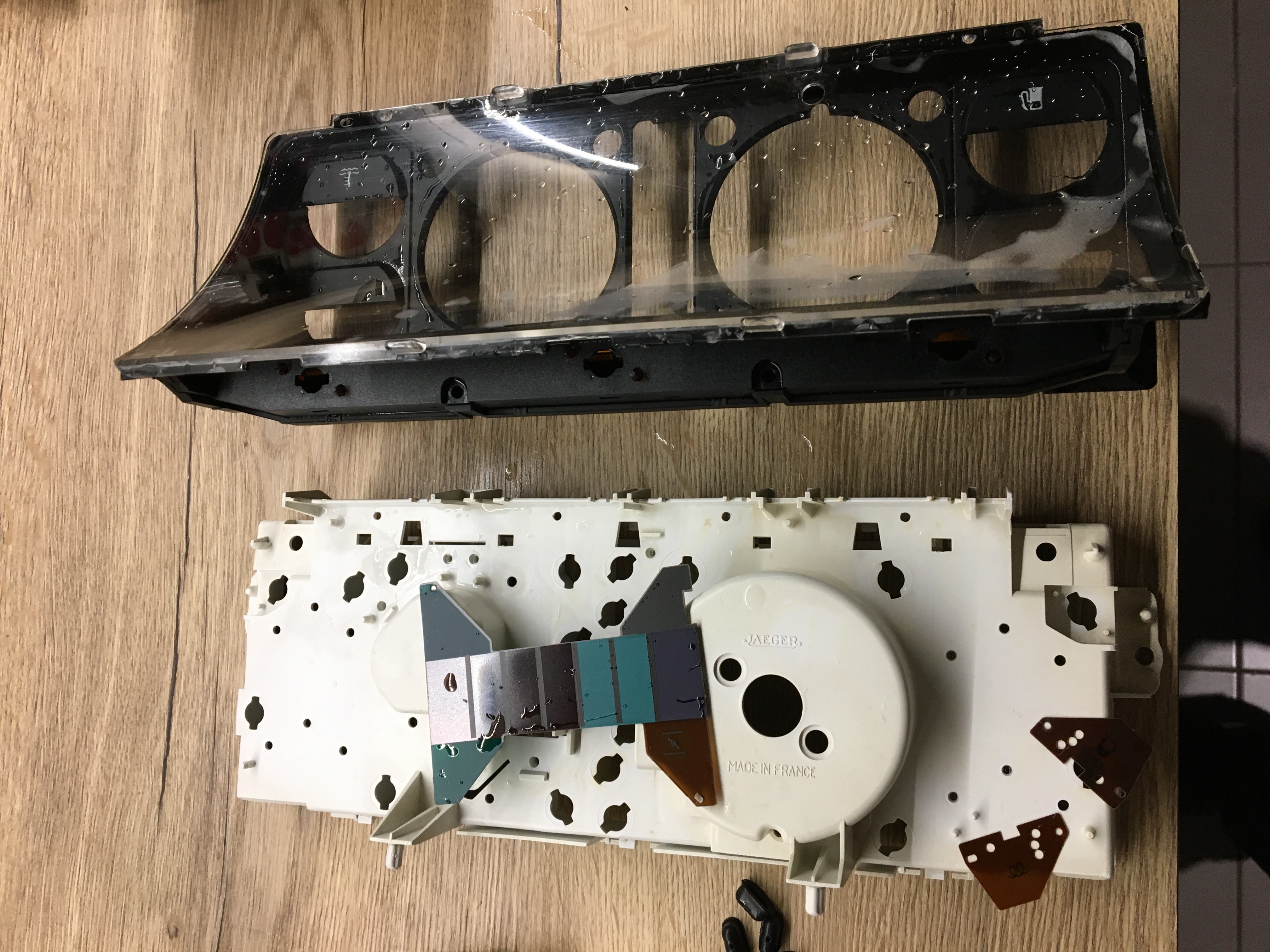

Voilà la face avant est partie.
Les conteurs et mains sont accessibles.

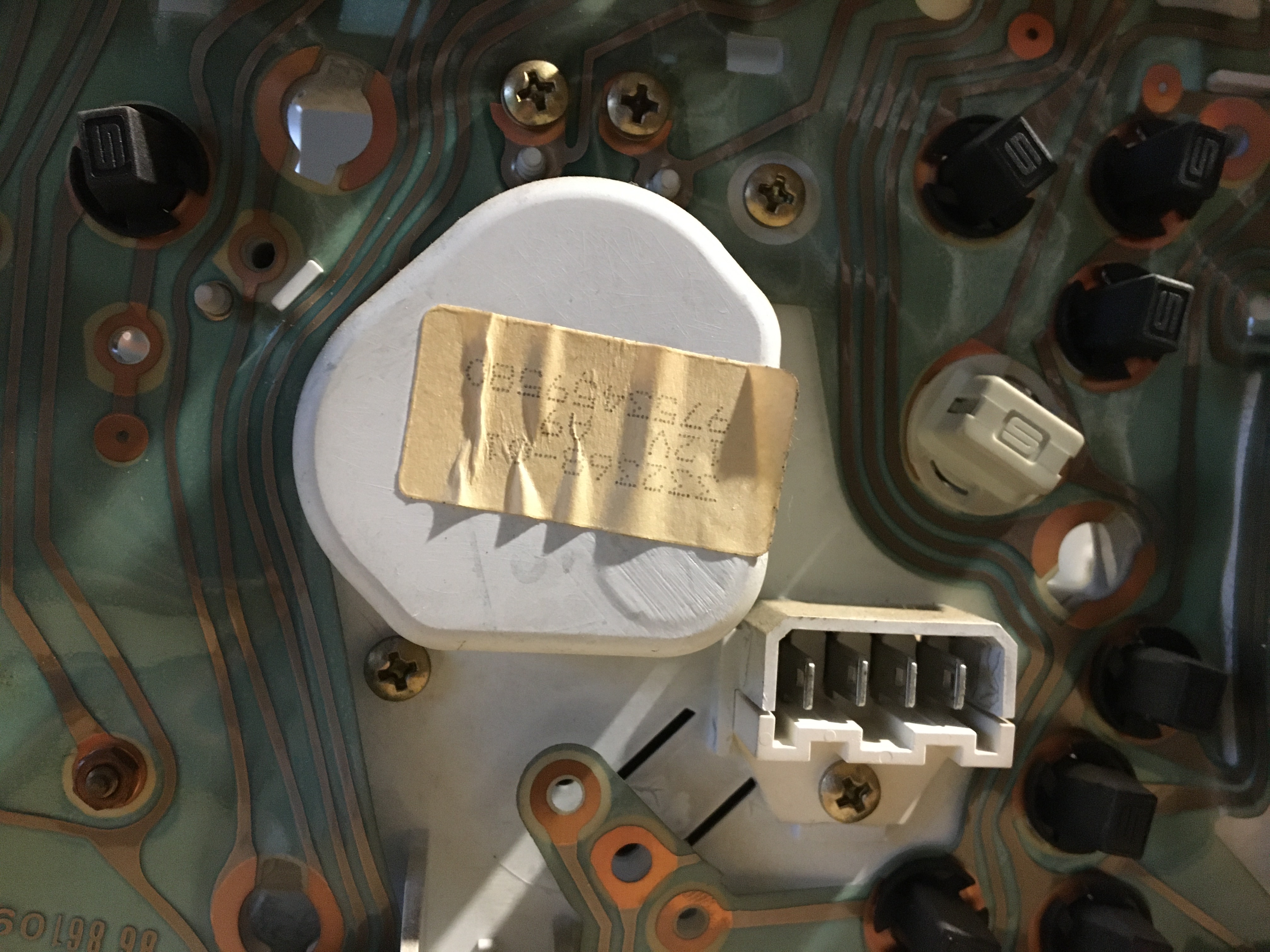

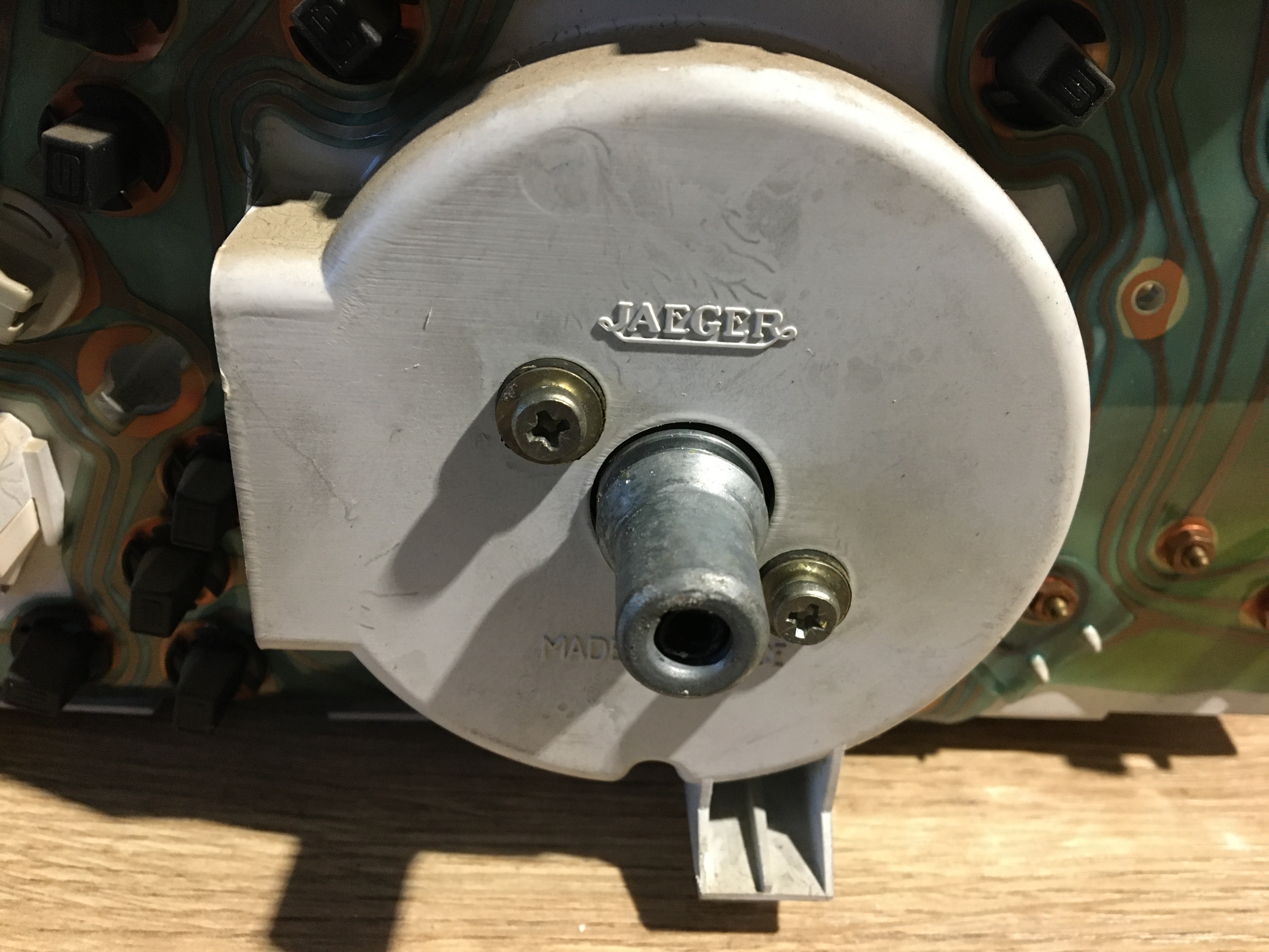

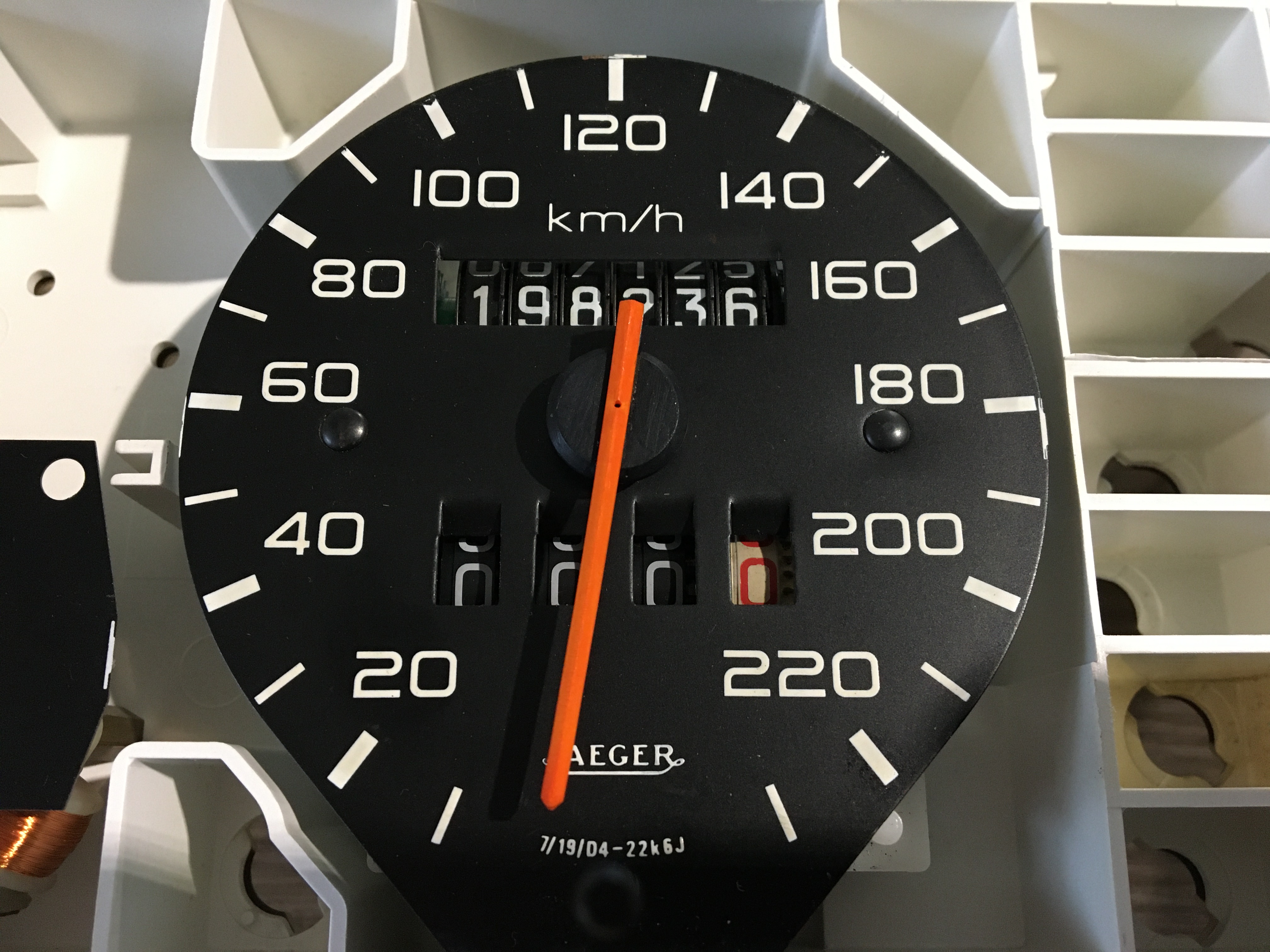

On commence par le compteur kilométrique.
Juste deux vis pour le désassembler.

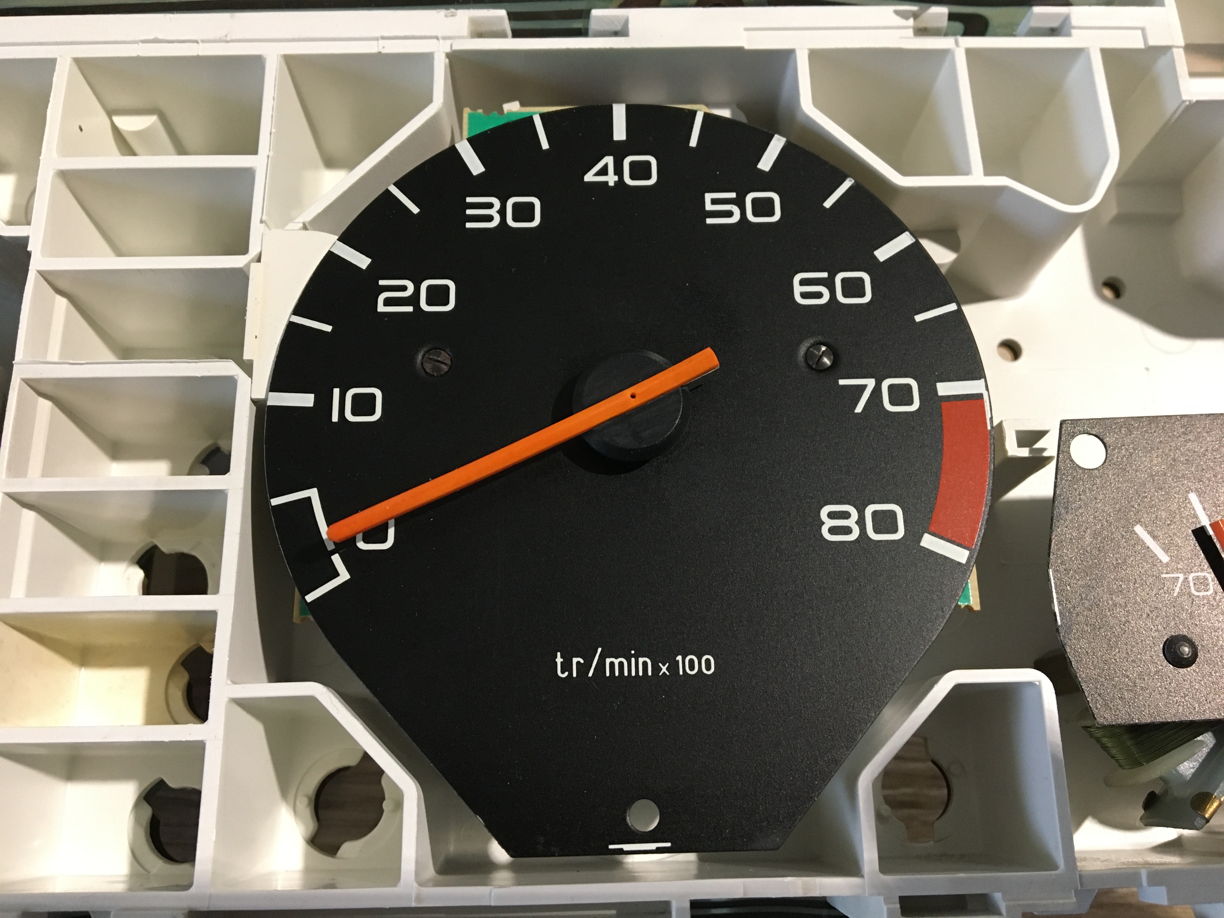

Puis le compte tours.
Pour ce faire, enlever les deux vis en diagonale de part et d’autre de l’excroissance en plastique et aussi celle qui maintient la patte au niveau des broches de branchement.

Il faut ensuite enlever les Manos de temps d’eau et jauge essence. Ils sont dixés avec 3 écrous de 5,5.
Continuer par les ampoules des témoins divers pour finir par sortir les pistes du compteur.
Sortir les point blanc qui maintiennent les pistes sur le bloc compteur

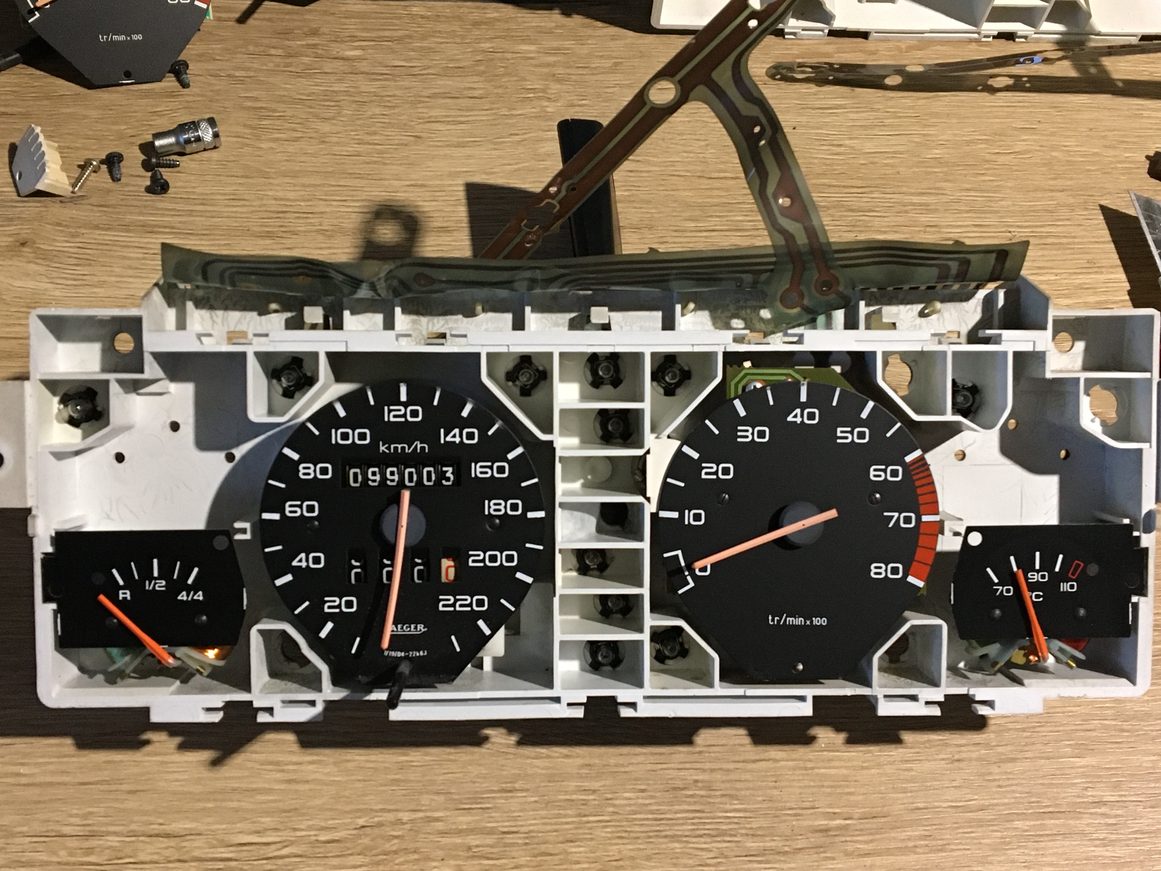

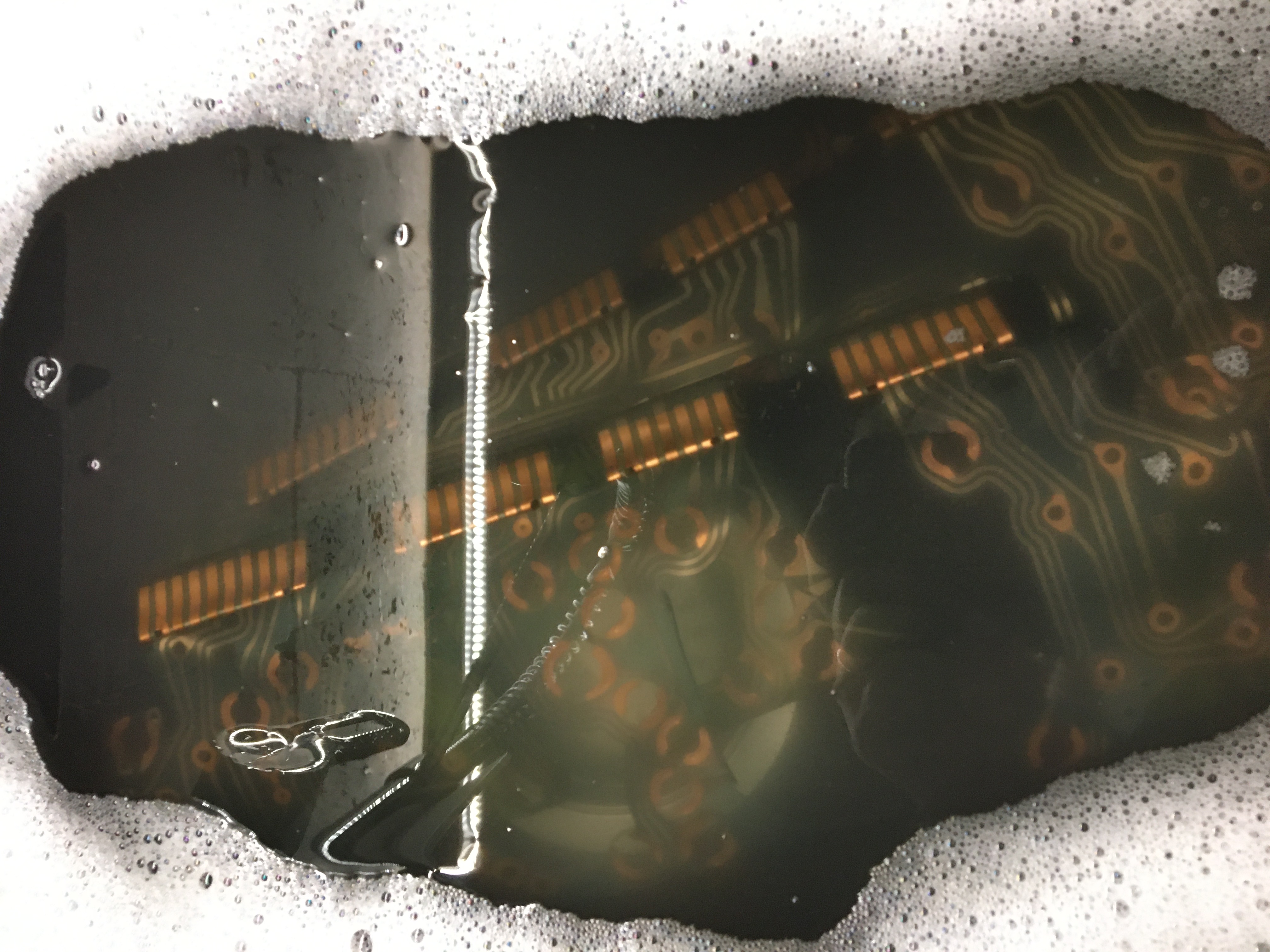

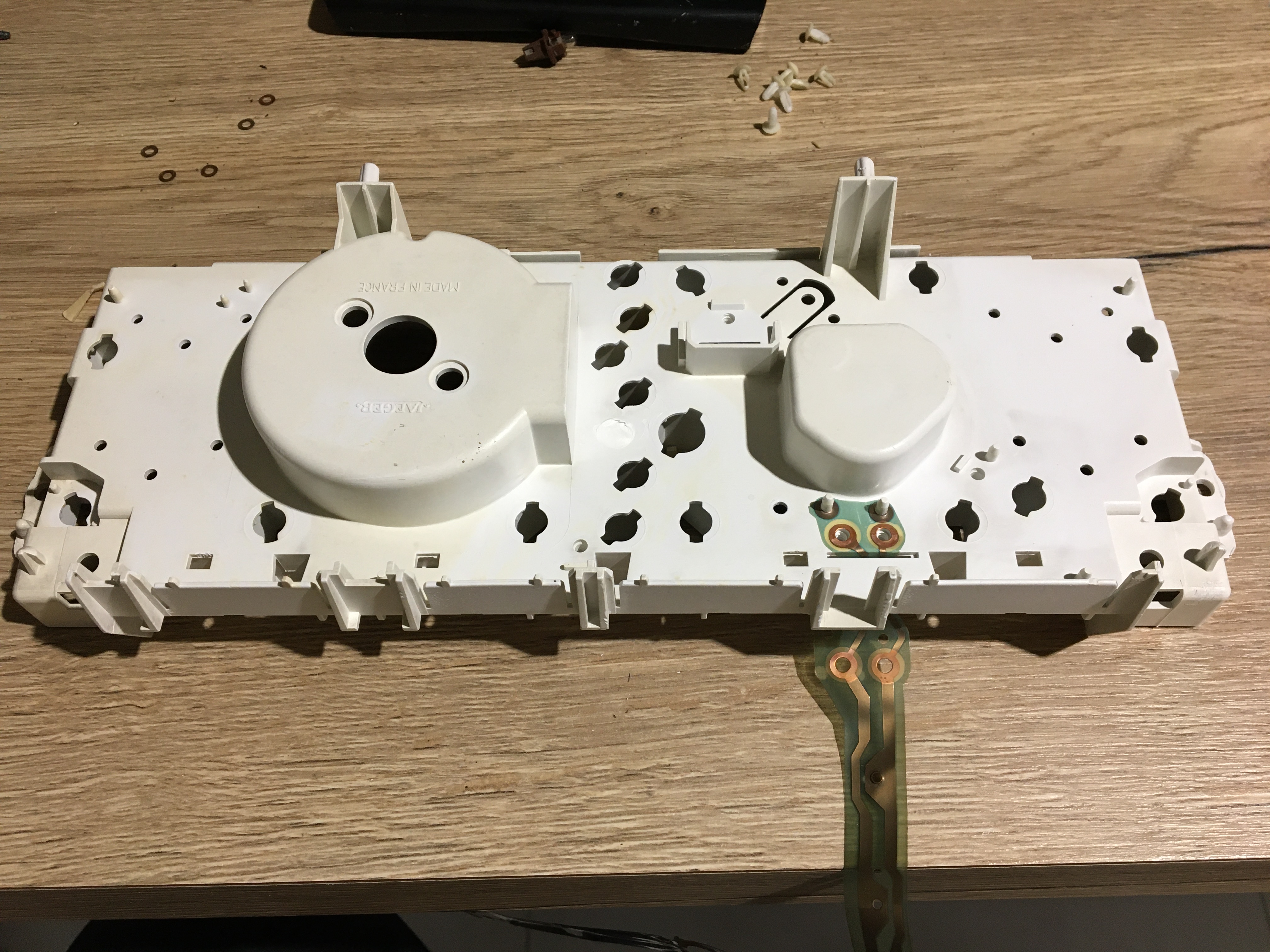

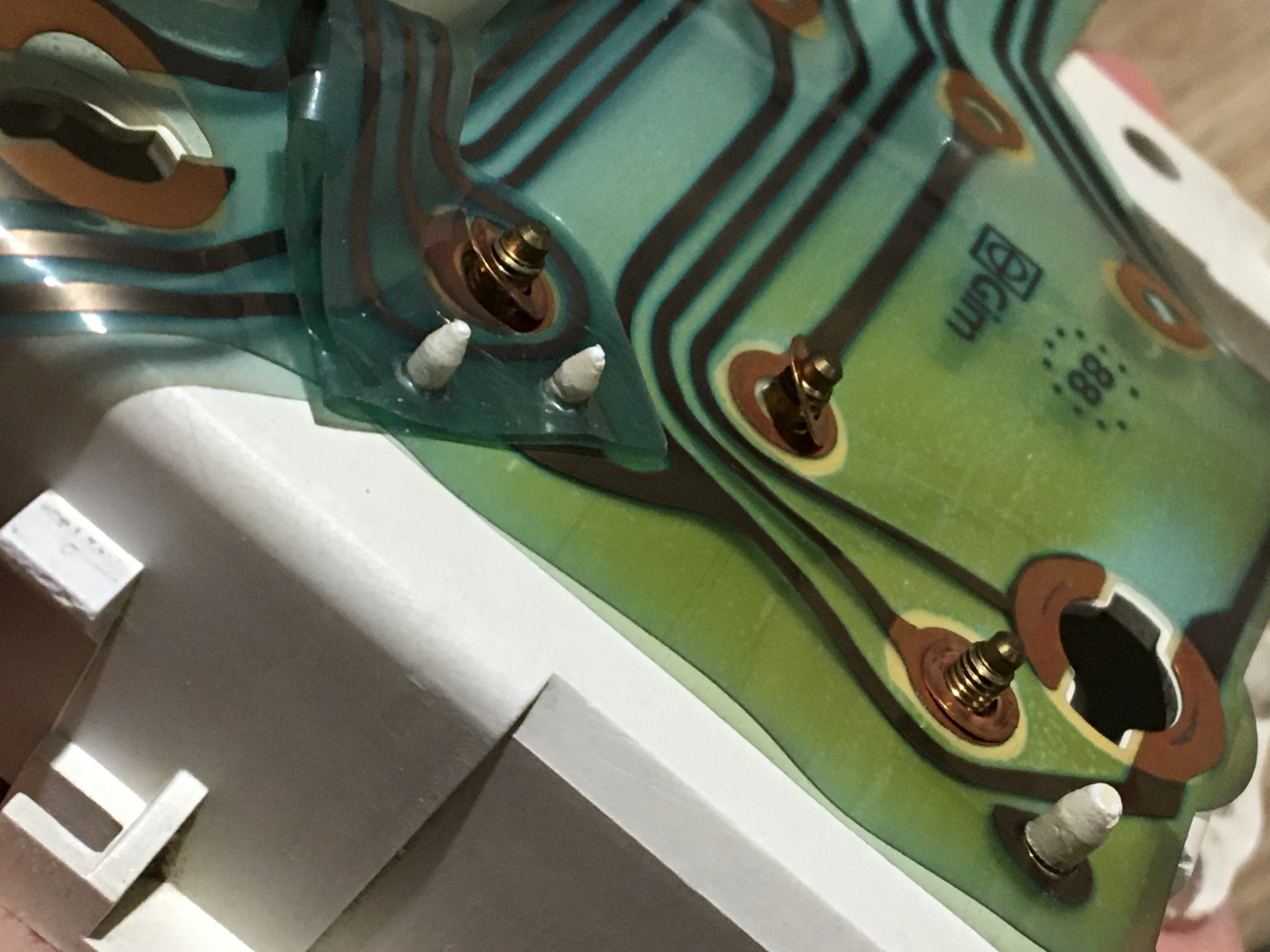

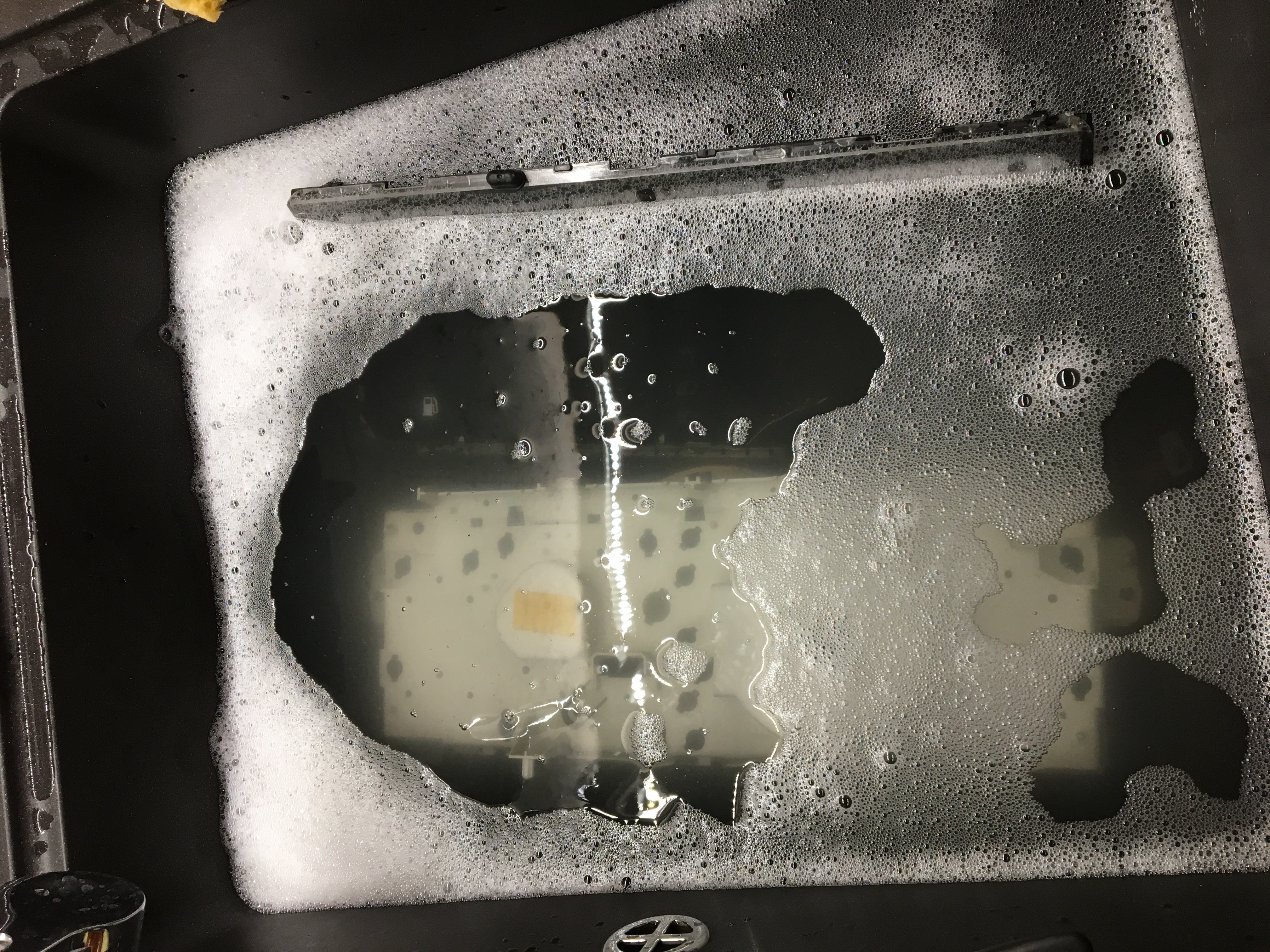

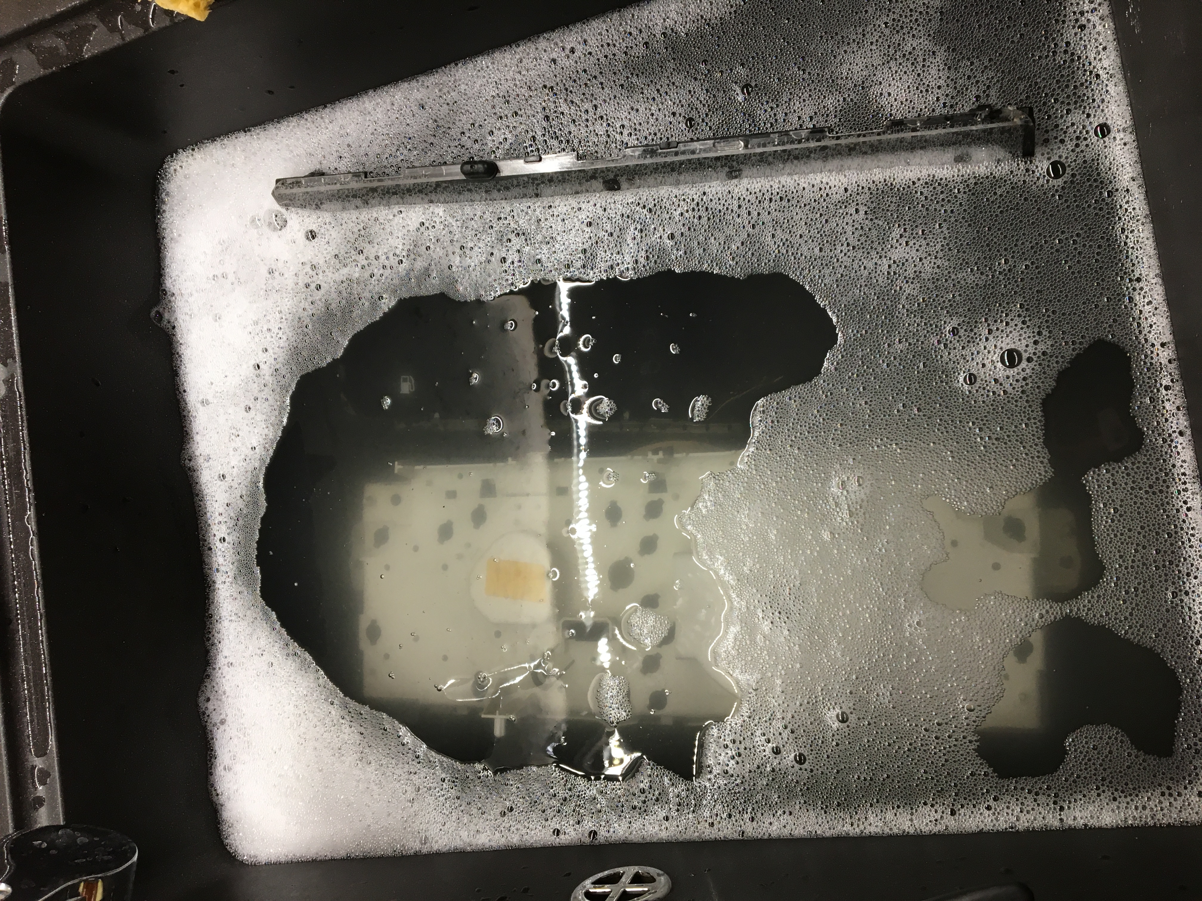

Une foi les pistes dégagées, direction le bain pour les deux parties du bloc compteur et les pistes.
J’ai sécher les deux parties du bloc à la soumette. Comme ça pas de trace sur l’intérieur du carreau.
On repart dans l’autre sens. Remontage des pistes.

Tu fais tremper les pistes avec les composants :blink: c'est quoi comme bain?

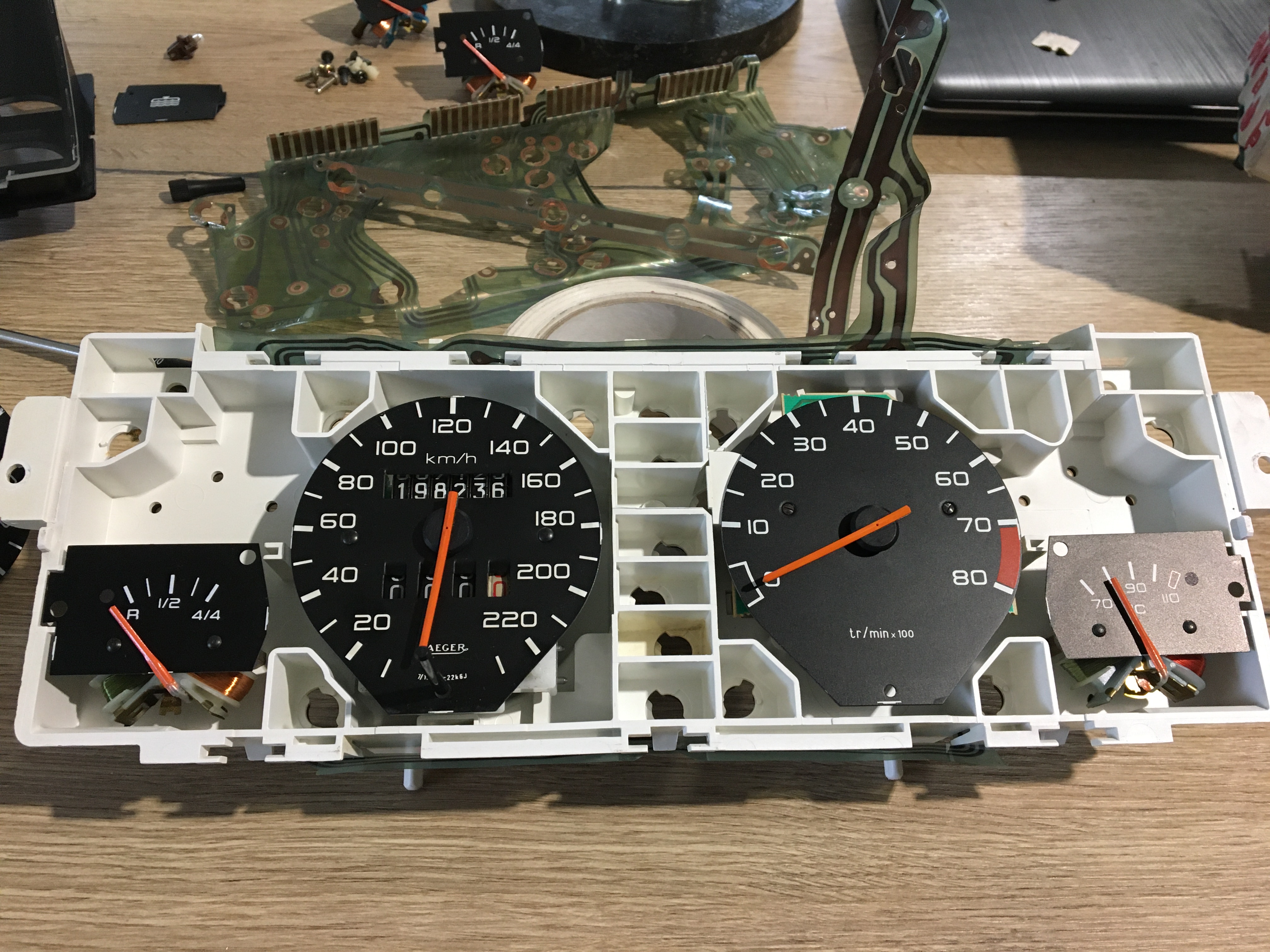

Ensuite c’est au tour de la jauge d’essence et du mano de température d’eau.
Puis le compteur. Auquel j’ai passé un petit coup de chiffon humide au préalable. Ça partait pas, mais il y a un peu de crasse qui se dépose dessus au fil du temps.
Et enfin le compte tours. Nettoyé aussi.

olivF2000 a écrit :Tu fais tremper les pistes avec les composants :blink: c'est quoi comme bain?
C’est le même que quand tu fais la vaisselle. :lol:
Les composants ne risque rien puisqu’ils sont étanches.
Et puis je ne remets pas le jus direct !! :D

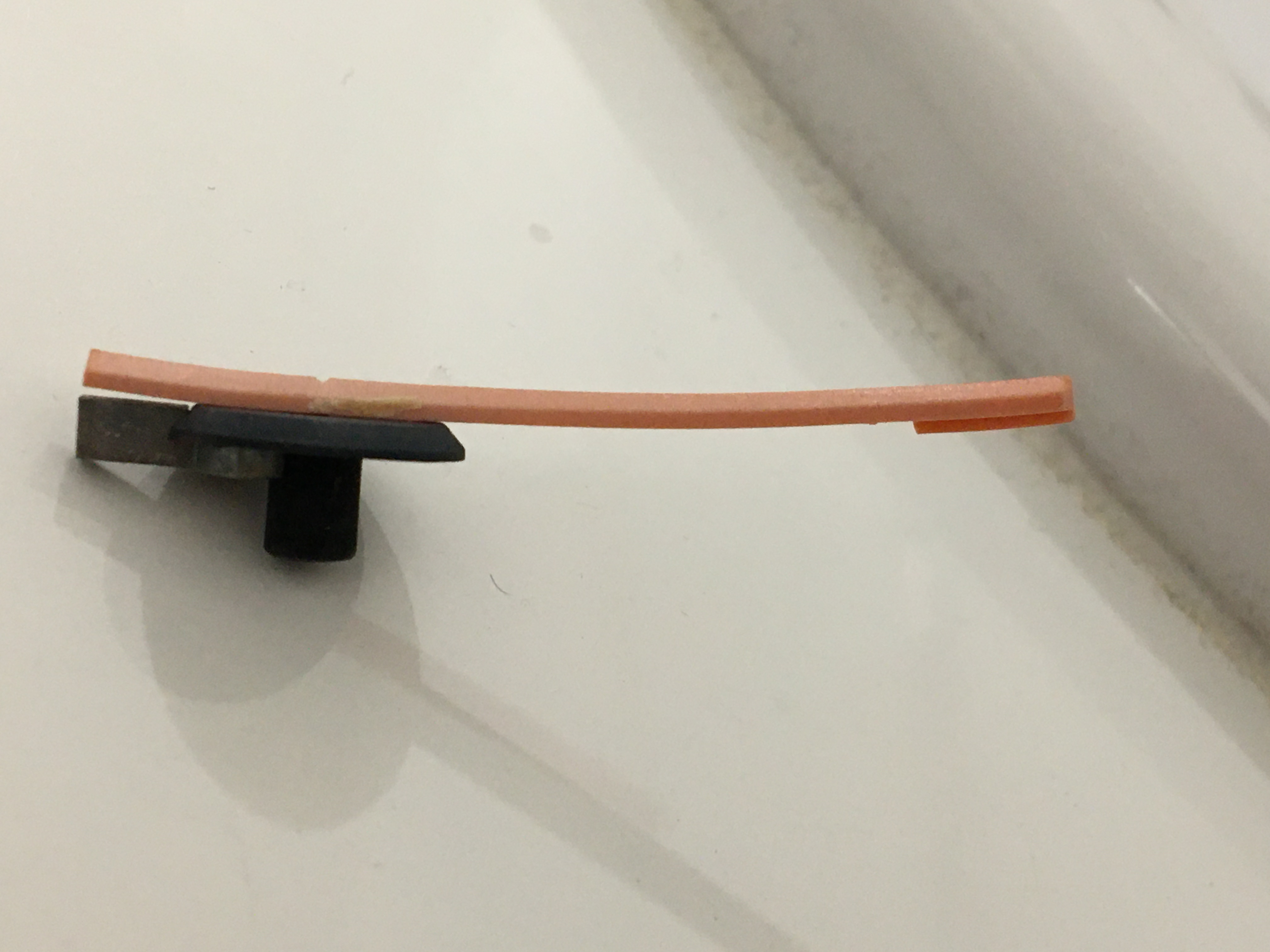

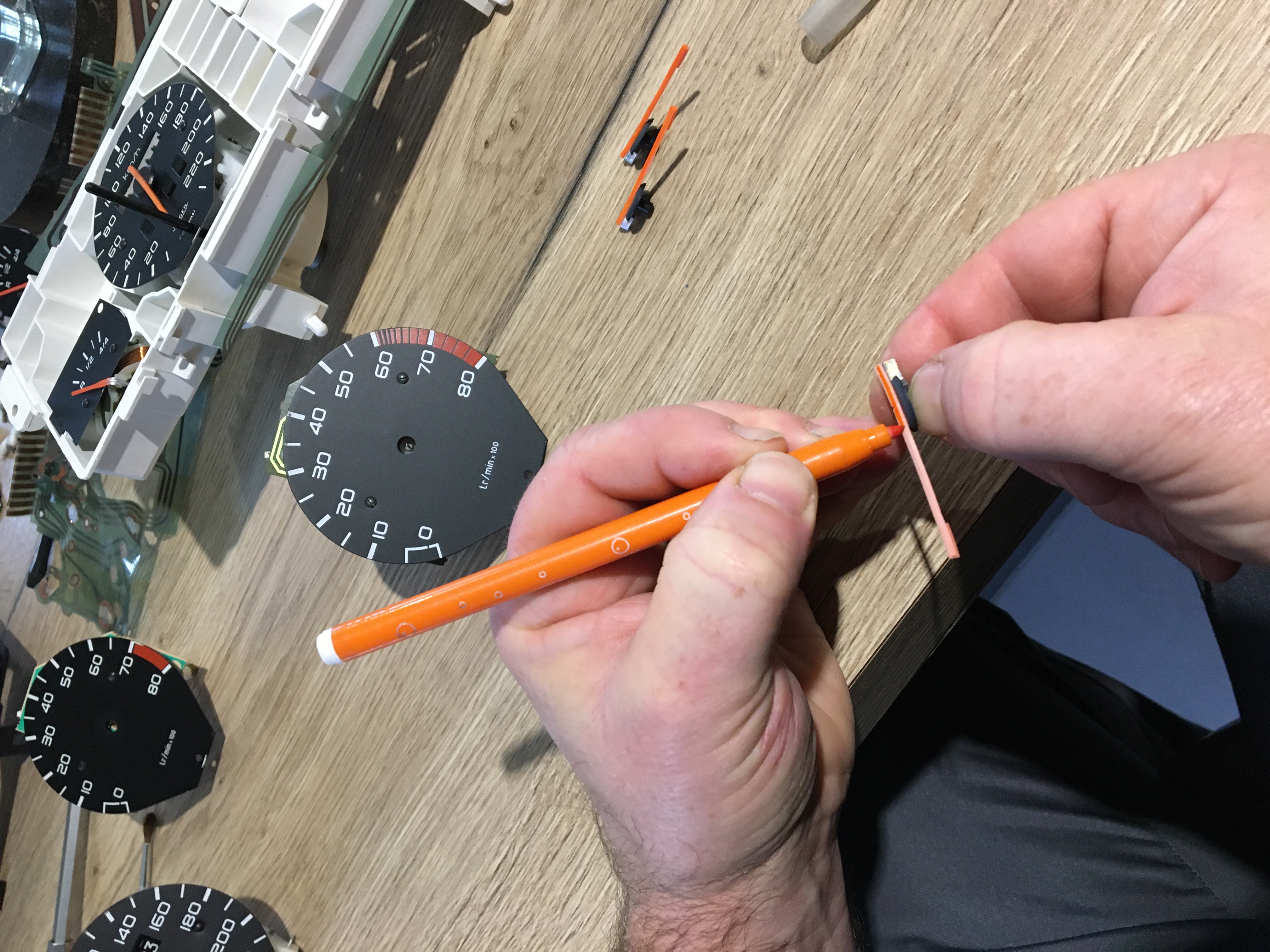

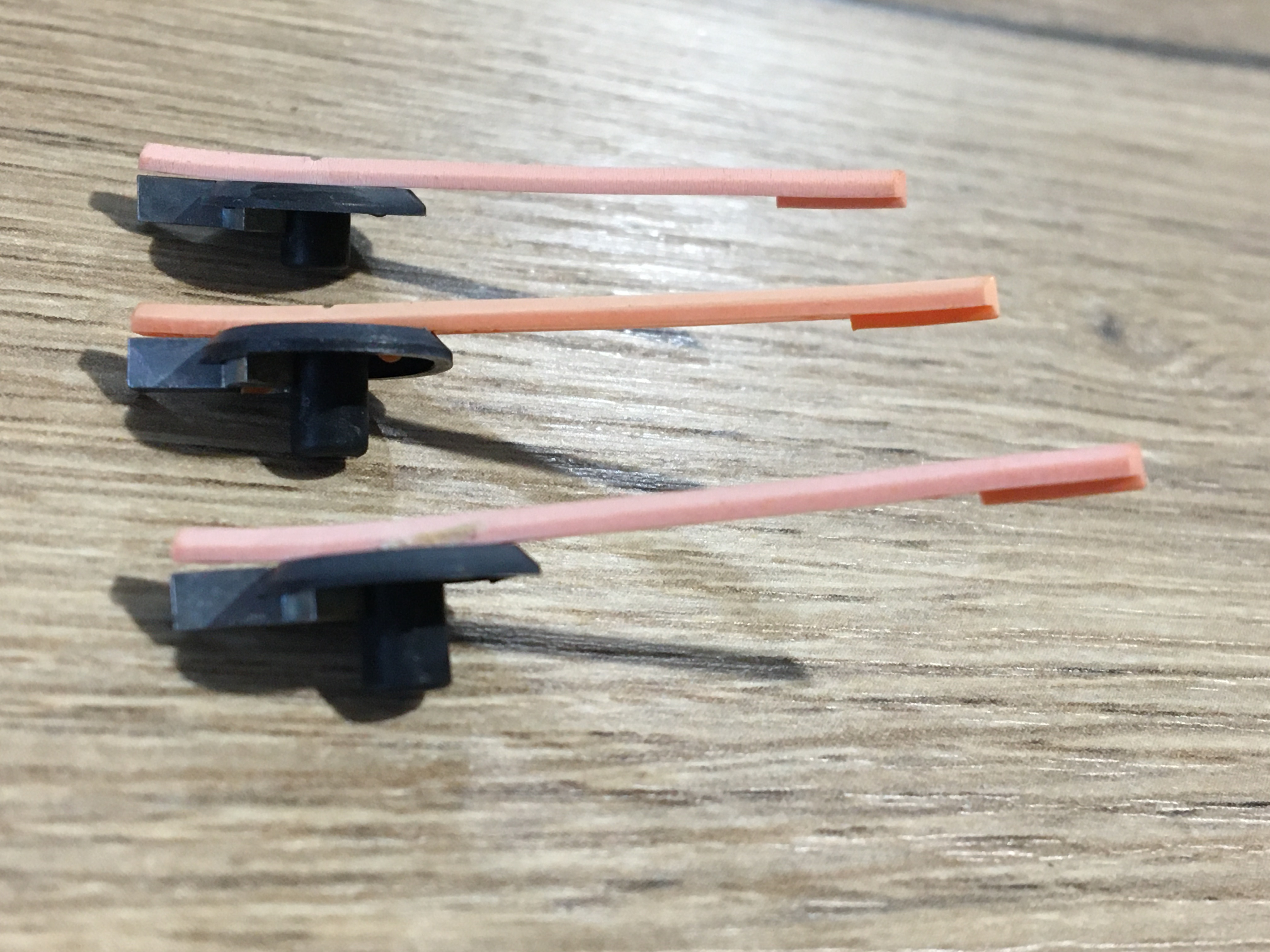

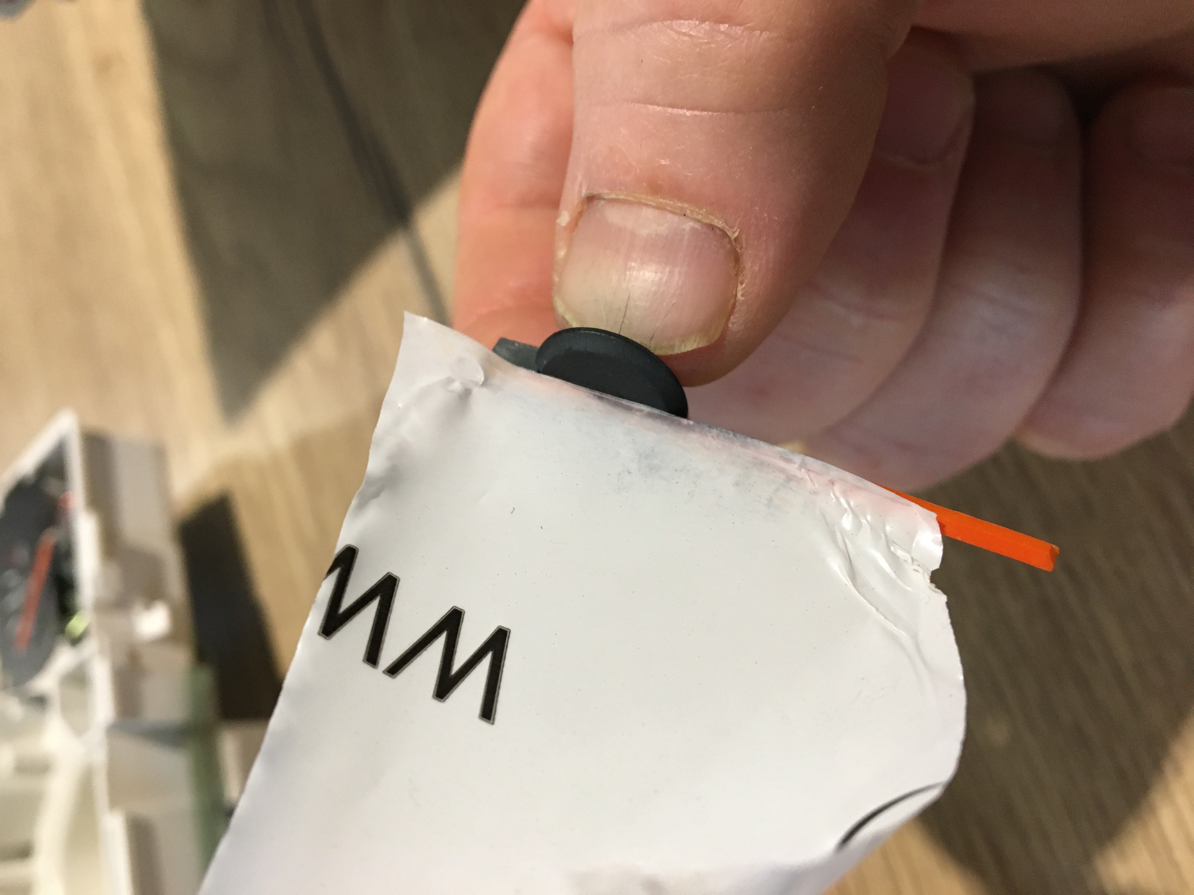

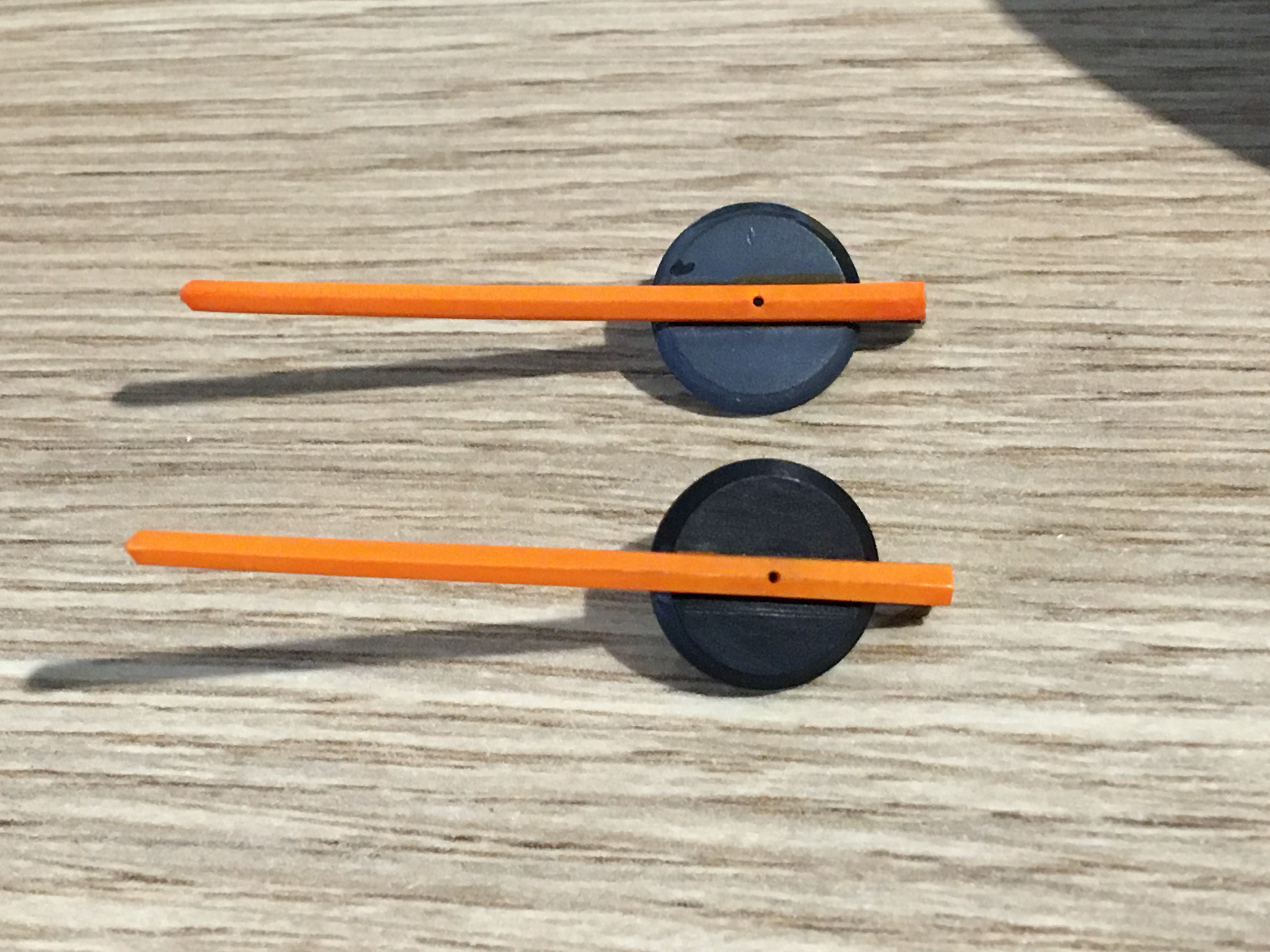

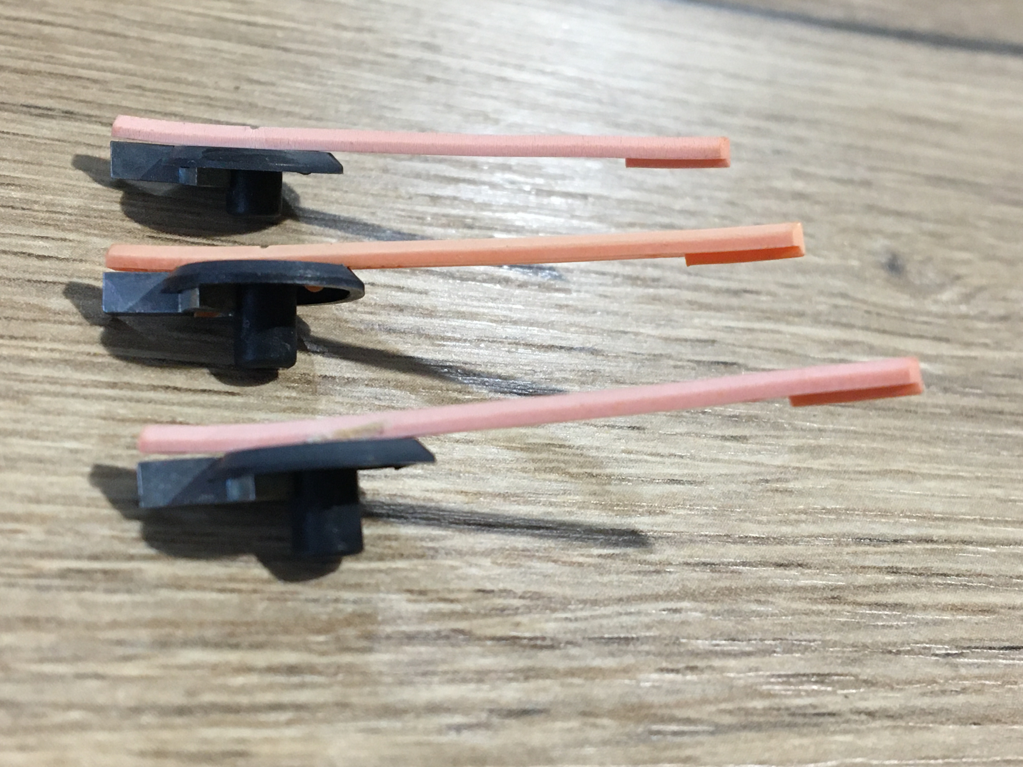

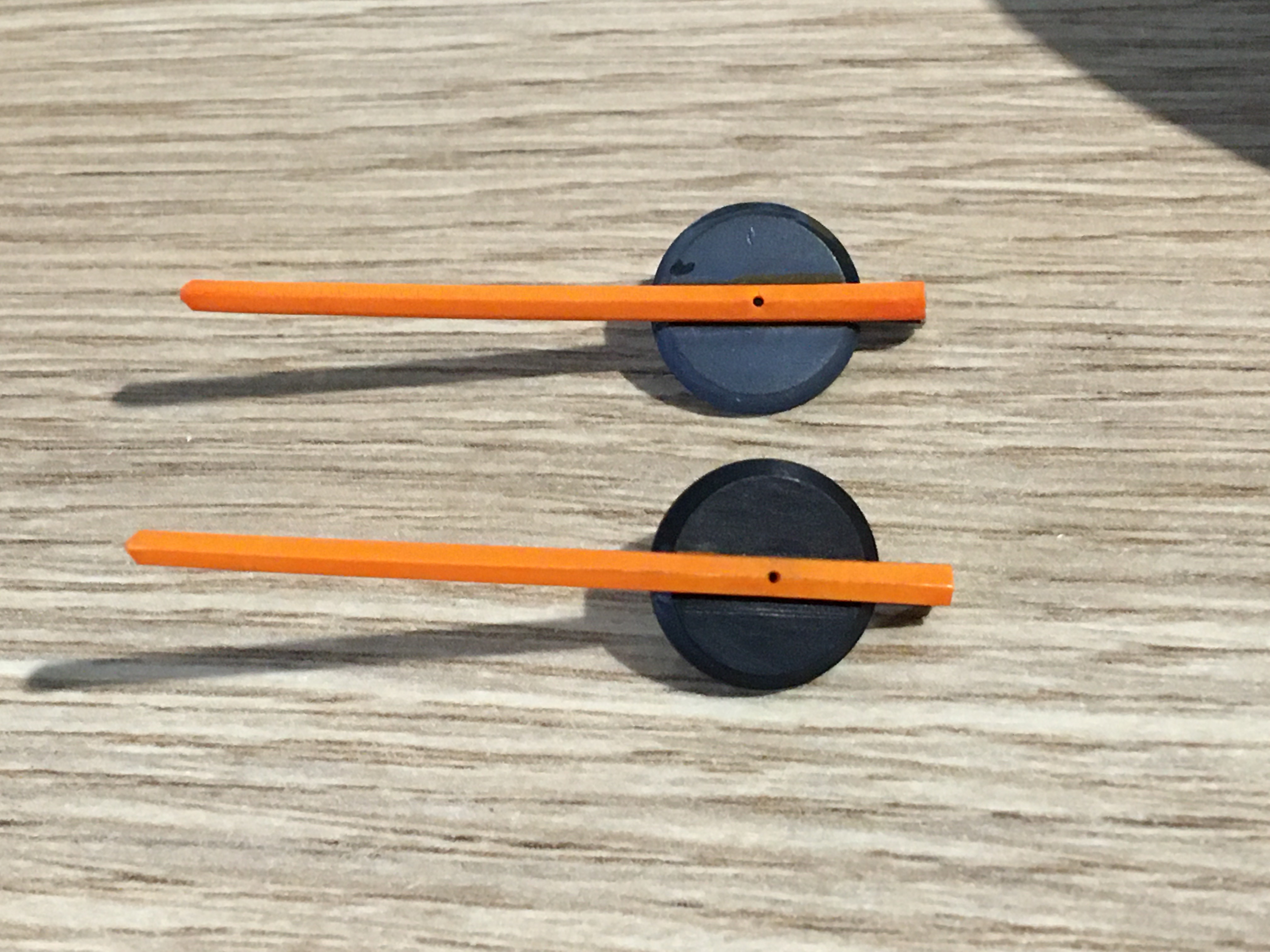

Voilà pour la restau des aiguilles.
Je pourrais les changer mais je me suis décidé à les restaurer. Enfin je vais essayer. :mrgreen:

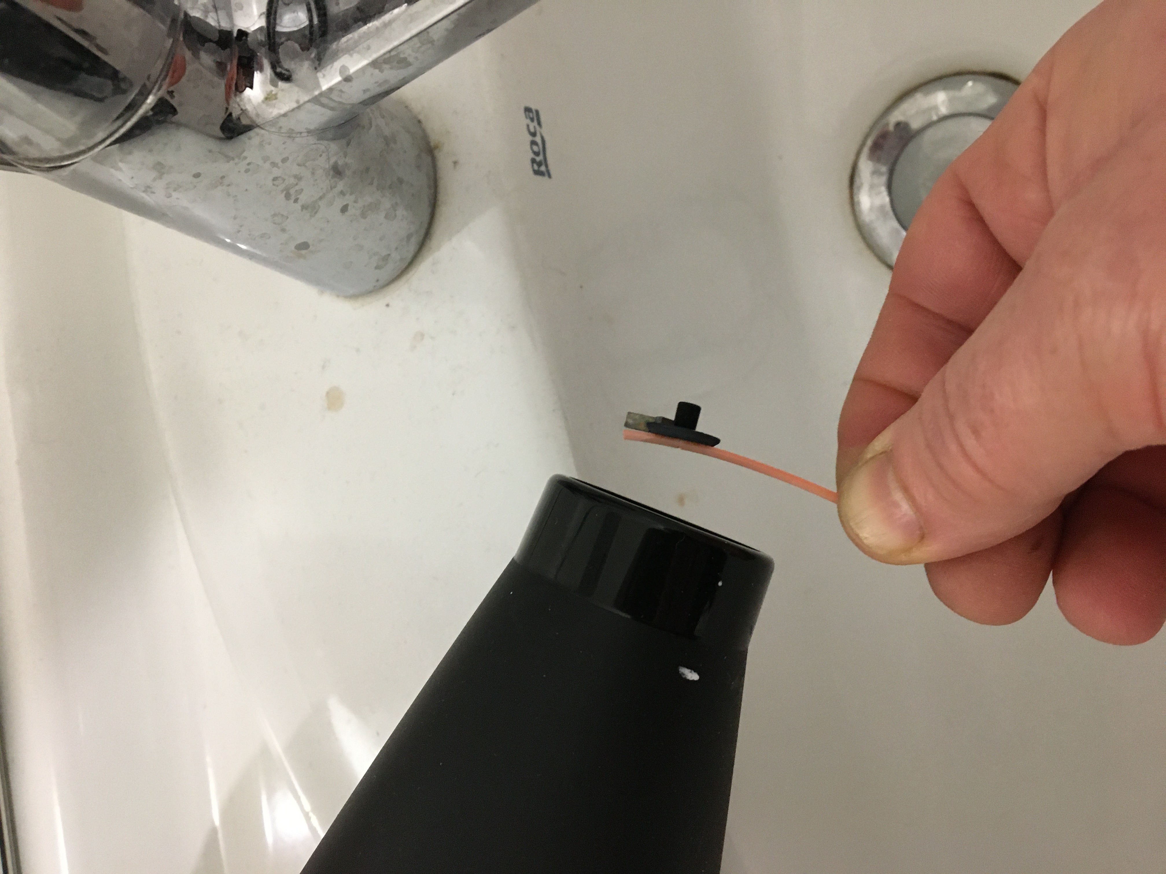

D’abords il faut les redresser. J’ai essayer l’eau bouillante pour ramollir le plastique, ça n’a pas été concluant. :blush:
Et puis j’ai fait un essais au sèche cheveux. Et là, ça fonctionne bien. On se chauffe un peu les doigts mais ça marche. Une fois le plastique ramolli, on le remet en forme le mieux possible. Et ça donne ça.
Une aiguille tordue
Passage au sèche cheveux.
Les voilà après une séance de bronzage intensif. :ph34r: Z’ont eu chaud aux fesses !!! :lol:
C’est pas hyper parfait, notamment sur la partie au dessus du contrepoids. Mais c’est déjà plus sympa à voir.
Maintenant, elles sont droites mais toujours décolorées.

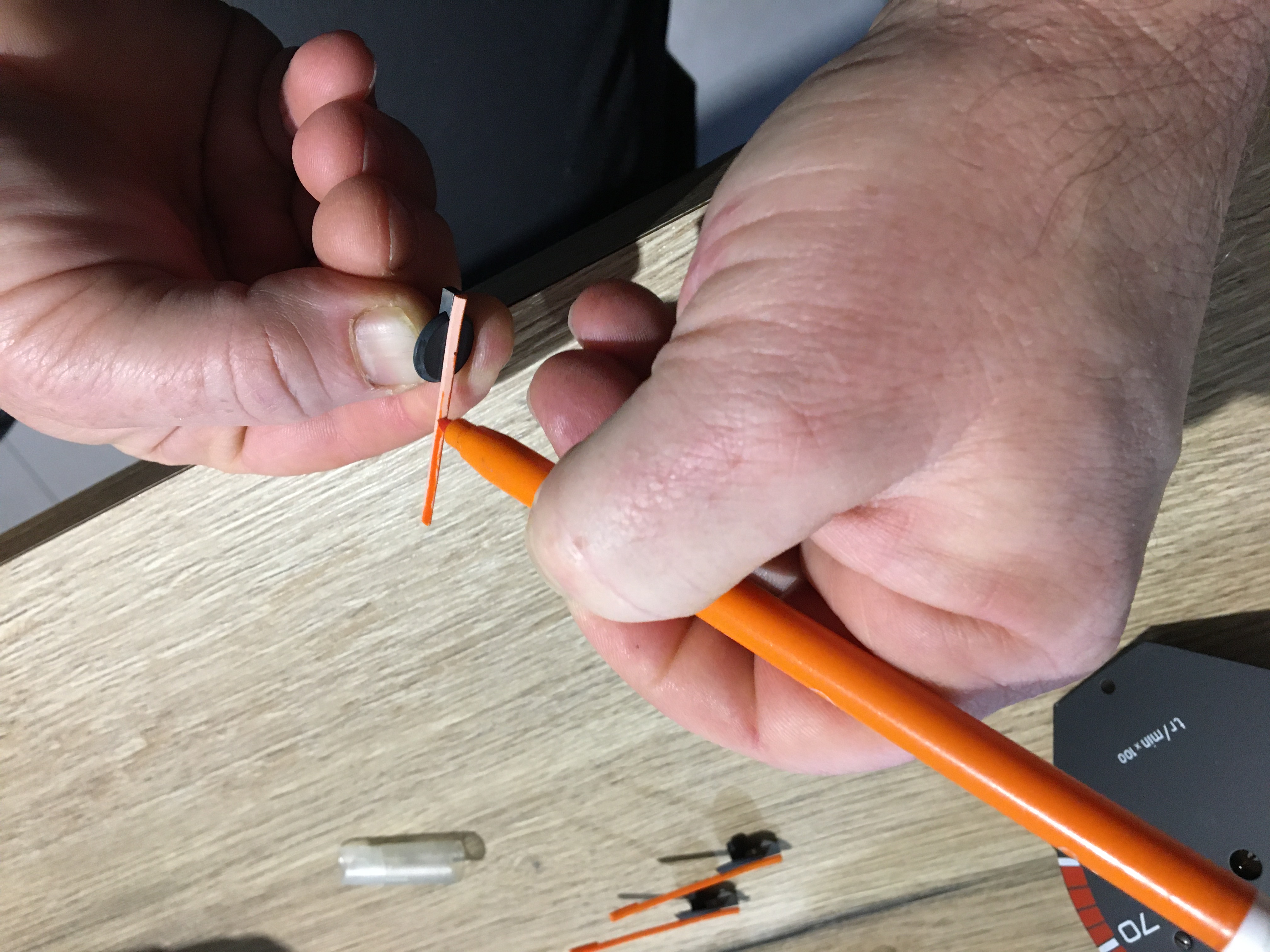

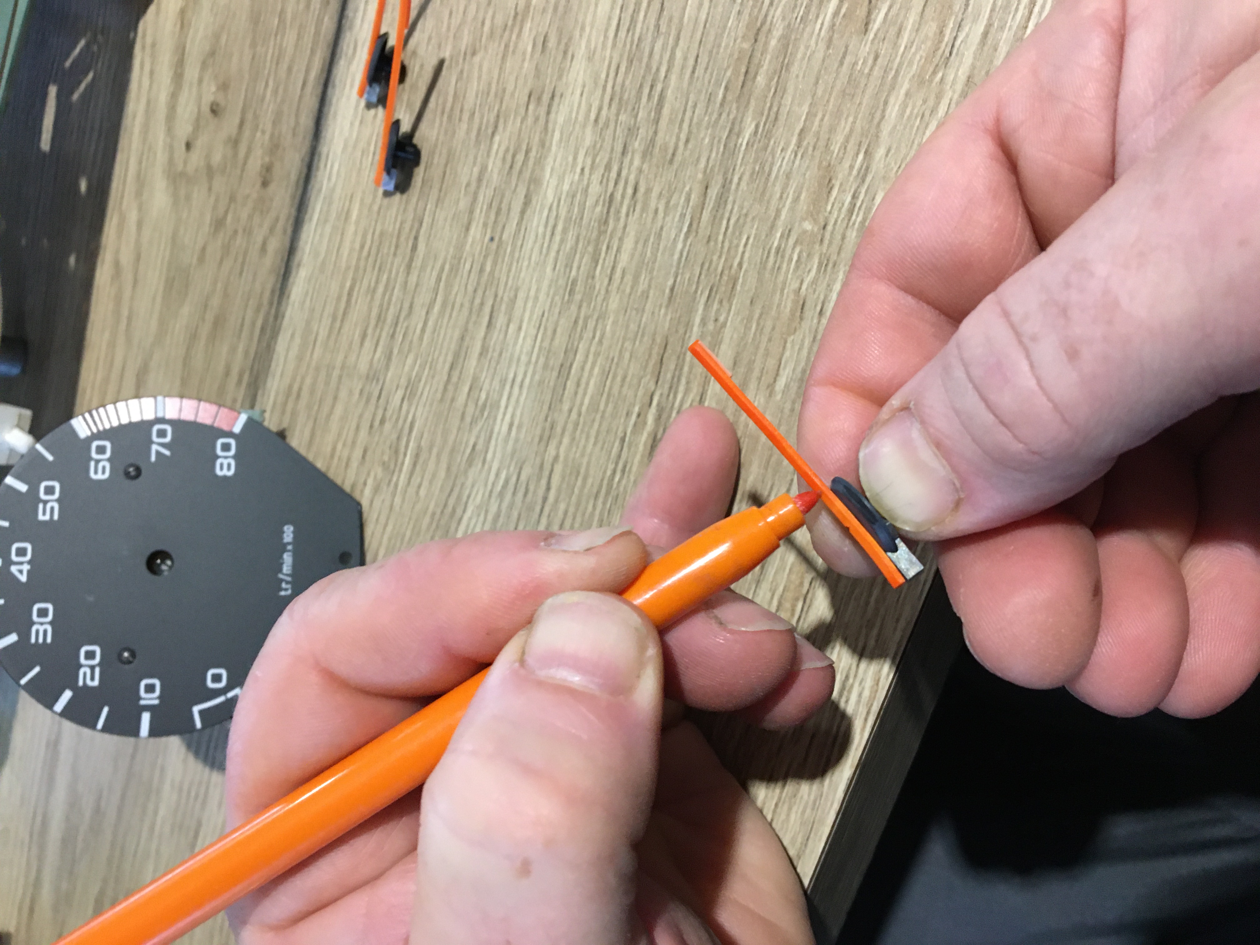

Alors un feutre orange pour l’aiguille et un gris très foncé pour son socle.
Et pour faire le noir (ou gris foncé), un morceau de scotch pour faire ça propre. Je passe le feutre et je ressui direct avec un petit pinceau sec. Ça uniformise la pose de la couleur. :ok:
Et voilà le résultat.
Et sur le bloc compteur
