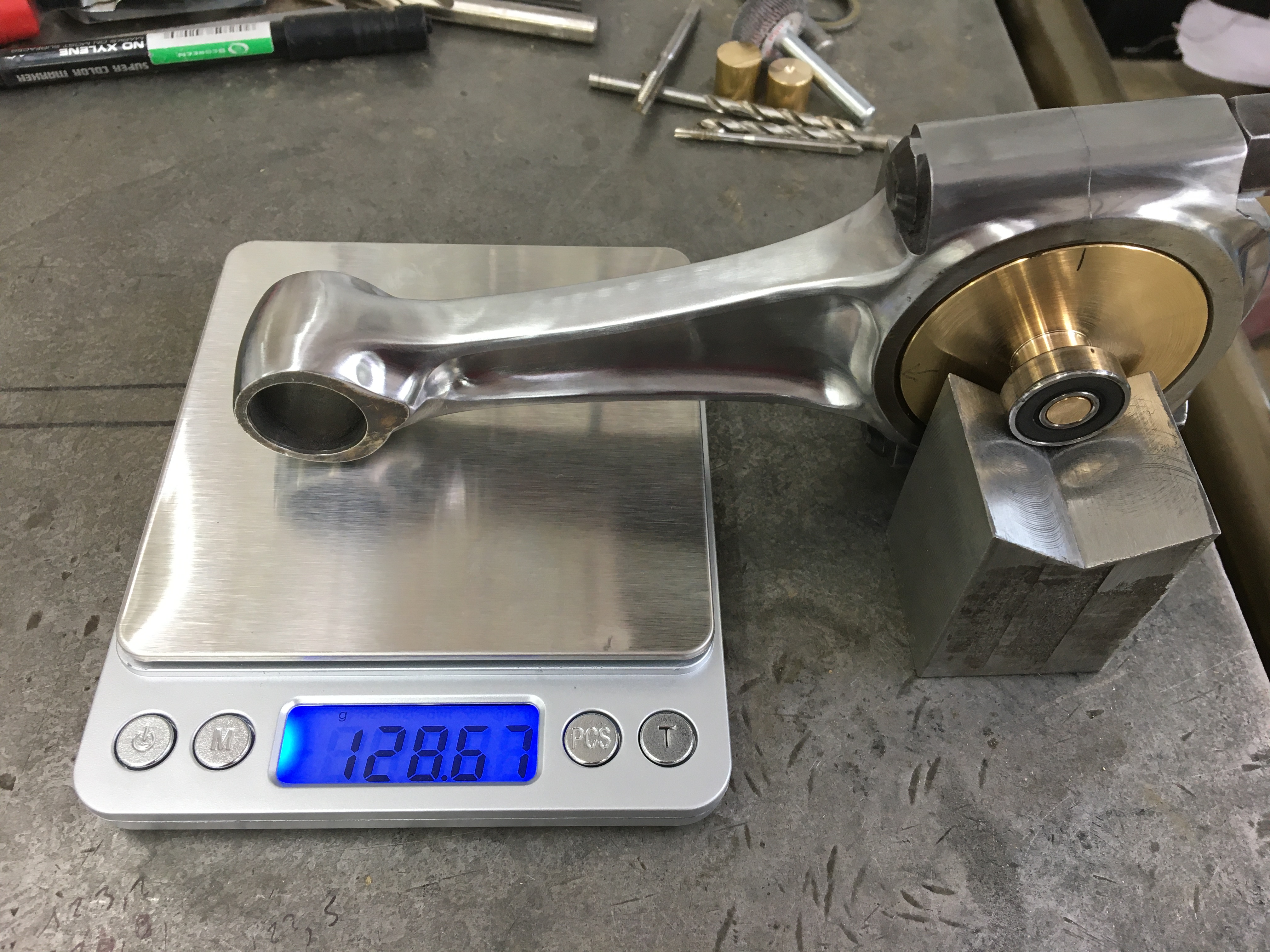

Voilà quelques nouvelles de l’avancement de mes bielles.
Elles sont toutes adoucies.
Les chapeaux de bielles sont tous équilibrés. J’ai eu jusqu’à 10g d’écart !!!
Je suis en train de peser mes pieds de bielles pour voir si il y a de gros écart. Mais c’est compliqué de ne peser qu’une partie de la bielle.

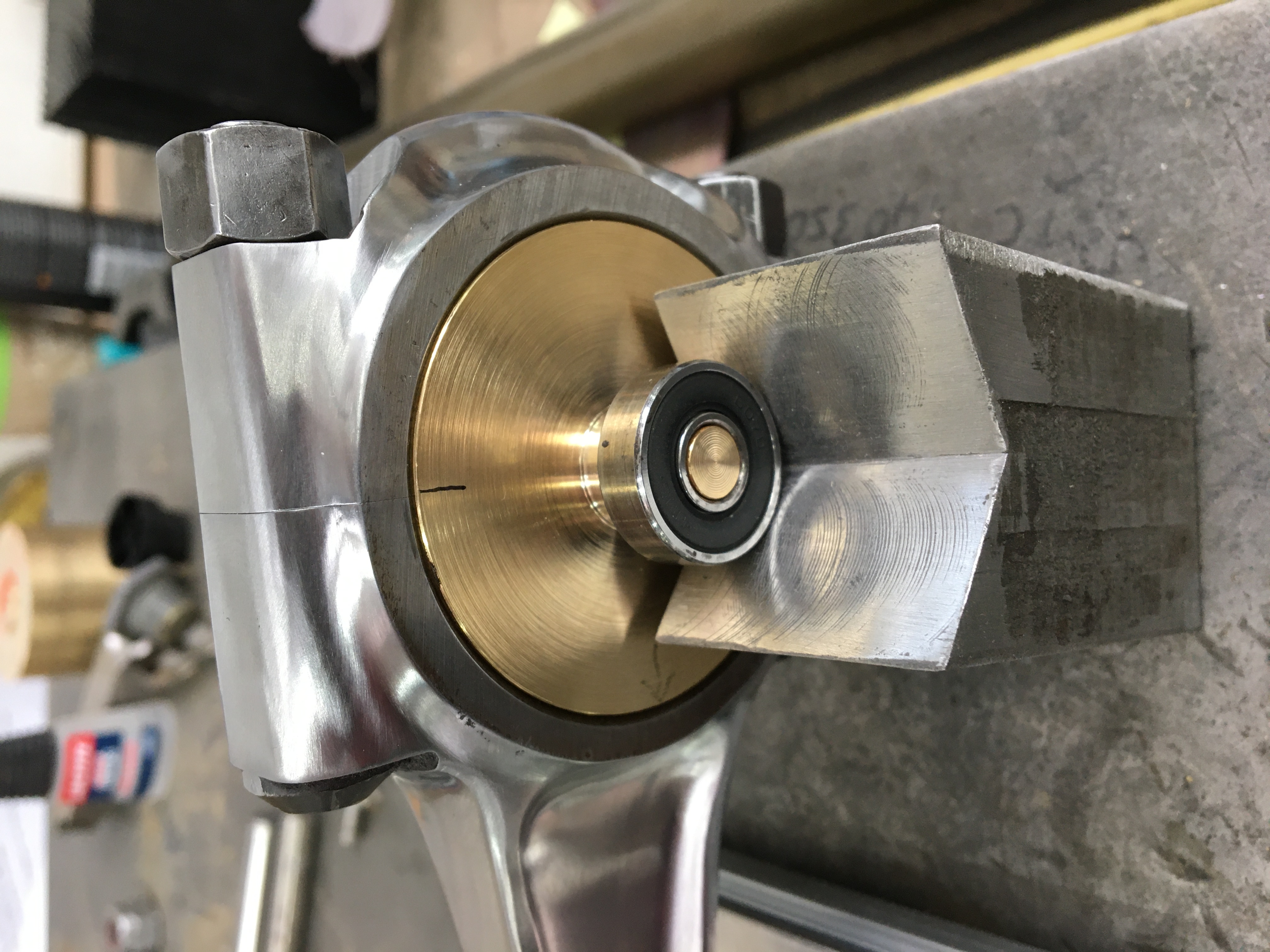

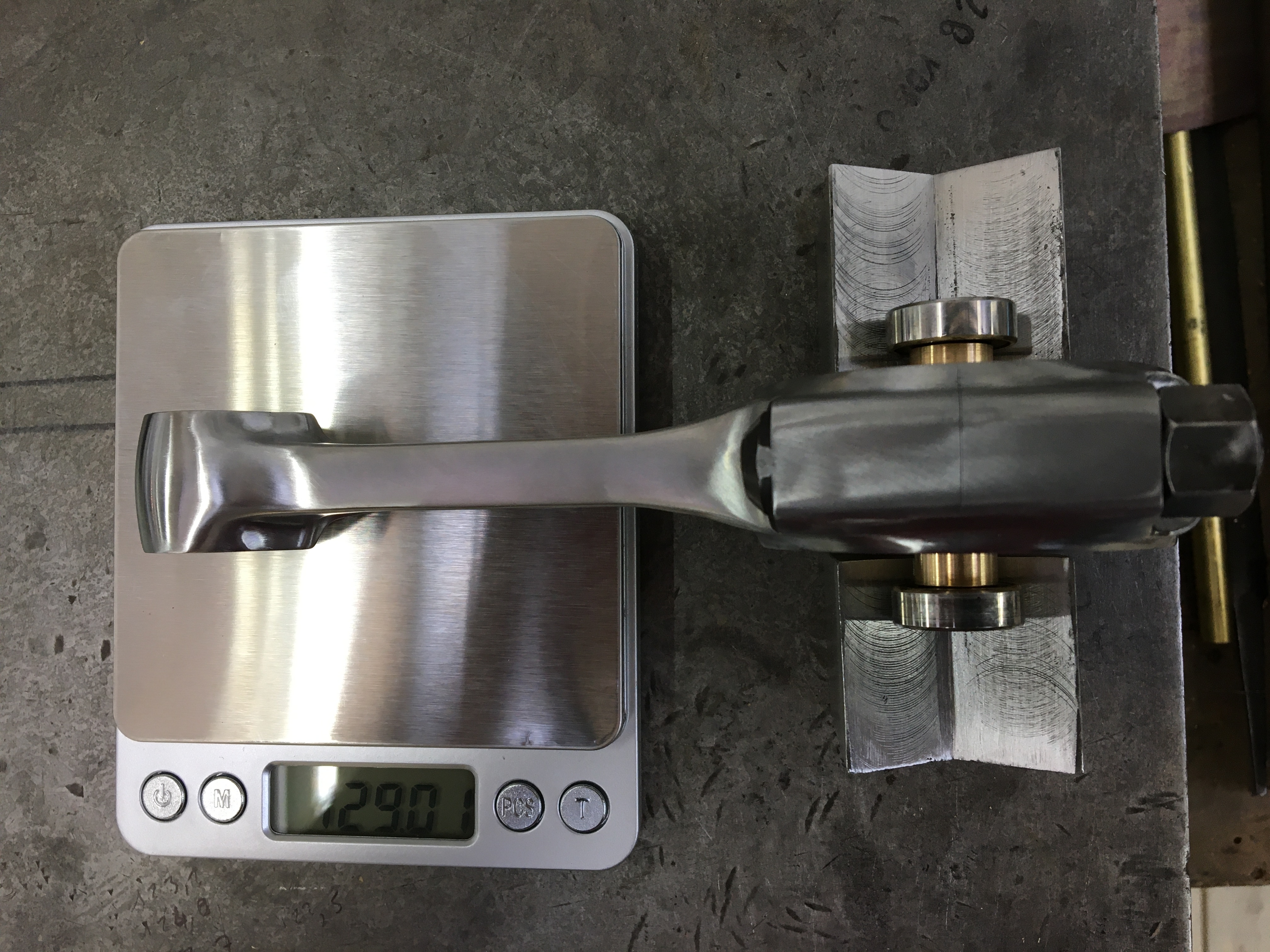

Voilà le montage que j’ai fini par faire.
J’ai tourné une bague qui rentre à la place des coussinets sur laquelle j’ai fait deux portées pour y loger deux roulements de weber. Les roulements sont là pour n’offrir aucune résistance lors de la pesée.
Mais c’est difficile d’obtenir tjrs les même valeurs. Il faut faire une moyenne et contrôler qu’il n’y ait pas de gros écart entre les 4 pieds de bielle.

J'avais fait un montage dans le même genre mais beaucoup moins beau mais j'ai abandonné car je n'arrivais à avoir une répétabilité entre chaque mesure, c'était trop imprécis, en tout cas beau montage François c'est magnifique

C’est exactement le problème.
Jamais la même valeur ou presque.
Mais je m’en sert juste pour savoir si j’ai un gros écart.
Une fois que je serais à peu prêt sur que je suis dans un mouchoir de poche au niveau de mes valeurs sur les 4. J’équilibrerais la bielle complète.

Tout comme Baptiste, j'ai aussi essayé mais j'ai vite abandonné car les mesures étaient trop imprécises

Le problème que l'on a là,c'est que le pied est indissociable à la tête de bielles !
Je vais me renseigner pour avoir des infos sur ce principe mais honnêtement ça semble compliqué mis à part le fait de mettre de balance côte à côte comme a dit François,mais il y aura toujours des incertitudes .

A partir du moment ou tes chapeaux de bielles sont équilibrés, je ne les remonterais pas sur celles ci, et je ferais un montage avec 2 balances.
Avec un système pour poser chaque fois la bielle au même endroit sur chacune des balances, le plus près possible du centre de chacune d'entre elles,,,
J'espère que tu comprends ce que je veux dire......
