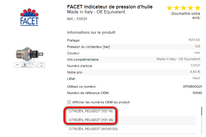

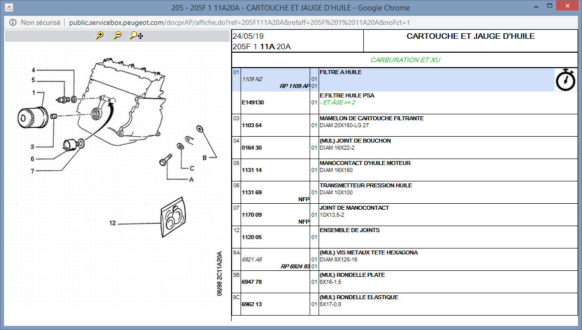

Du coup, j'ai quand même des interrogations sur le manocontact.
Sur Service Box, suivant le plan où on se trouve on a 2 manocontacts:
-Cartouche et jauge d'huile pour carburation et TU24: ref. 1131 45 ==>
-Cartouche et jauge d'huile pour carburation et XU: ref. 1131 14 ==> Pas le bon, je sais qu'on a pas un XU ! Mais dispo.
Du coup, le manocontact qu'on trouve sur Oscaro et compagnie est en remplacement du 2nd (référence 1131 14 indiqué dans la fiche détaillées du produit). Je me pose alors la question existentielle, quelle est la différence ?
=> Les caractéristiques mécaniques de montage ne posent pas de soucis diamètre 16 x1.5 conforme "pièce 2nd monte" / Service Box.
=> Peut être la pression de contact du mano ? Sur un site de vente de pièce on trouve une marque à 0,5 bars et une autre à 0,6 par exemple (pour une "référence constructeur identique bien entendu
). Peut être que c'est une des caractéristiques des différence des 2 refs chez Peugeot ?!
C'est pas bien méchant, mais j'aime bien comprendre les tenants et les aboutissants

Je crois que c'est de la pignole 2000(r) cette histoire de ref. Chez FACET ça ne leur pose pas de soucis
EDIT:
FACET ou d'autre, quand il y a les 2 ref Peugeot, la pression assignée est de 0,6.
COMME PAR HASARD, une marque (FAE, connais pas), indique une seule correspondance ref. Peugeot (qui va bien sur TU24, yes) et COMME PAR HASARD la pression indiquée est plus élevée ?!
Voilà, j'arrête de vous ennuyer
EDIT:

Quelque part, ça me rassure. Je me dis que peut être le manocontact que j'ai n'est pas le bon, à 0,2 bars près, comme il s'allume "faiblard" peut être que ??! ça fait en tout cas une explication.......... A Voir dans le temps si je raconte n'importe quoi.
Pour moi le forum est un lieu d'échange, je discute tout seul, mais je pense que des captures avec quelques éléments de réflexions peuvent peut être servir à d'autre
Je me rends aussi compte qu'il faut doubler les vérification. Je viens de passer commande, le manocontact pour TU24 n'apparait pas si je sélectionne 205 1,3 Rallye sur le site........ Donc je suis passé sans filtre en tapant les réfs.
Même pour le filtre à huile il y a 2 ref sur Oscacaro avec 2 tailles différentes
donc recoupage avec ServiceBox / ref, dimension si possible etc.
