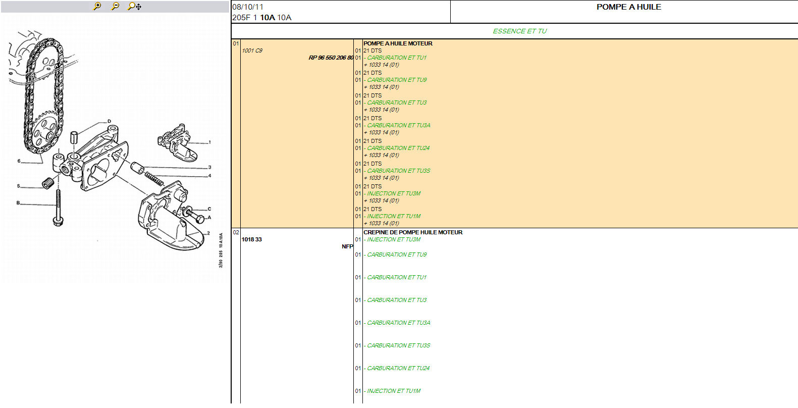

Je suis allé voir sur ServiceBox, elle ne serait pas
, mais il y a une pièce de remplacement, c'est celle ci qui ne va pas ? Bon, à 350€ la pompe de remplacement, je passe mon tour
La pompe de remplacement a une roue de 29 dents à priori.
