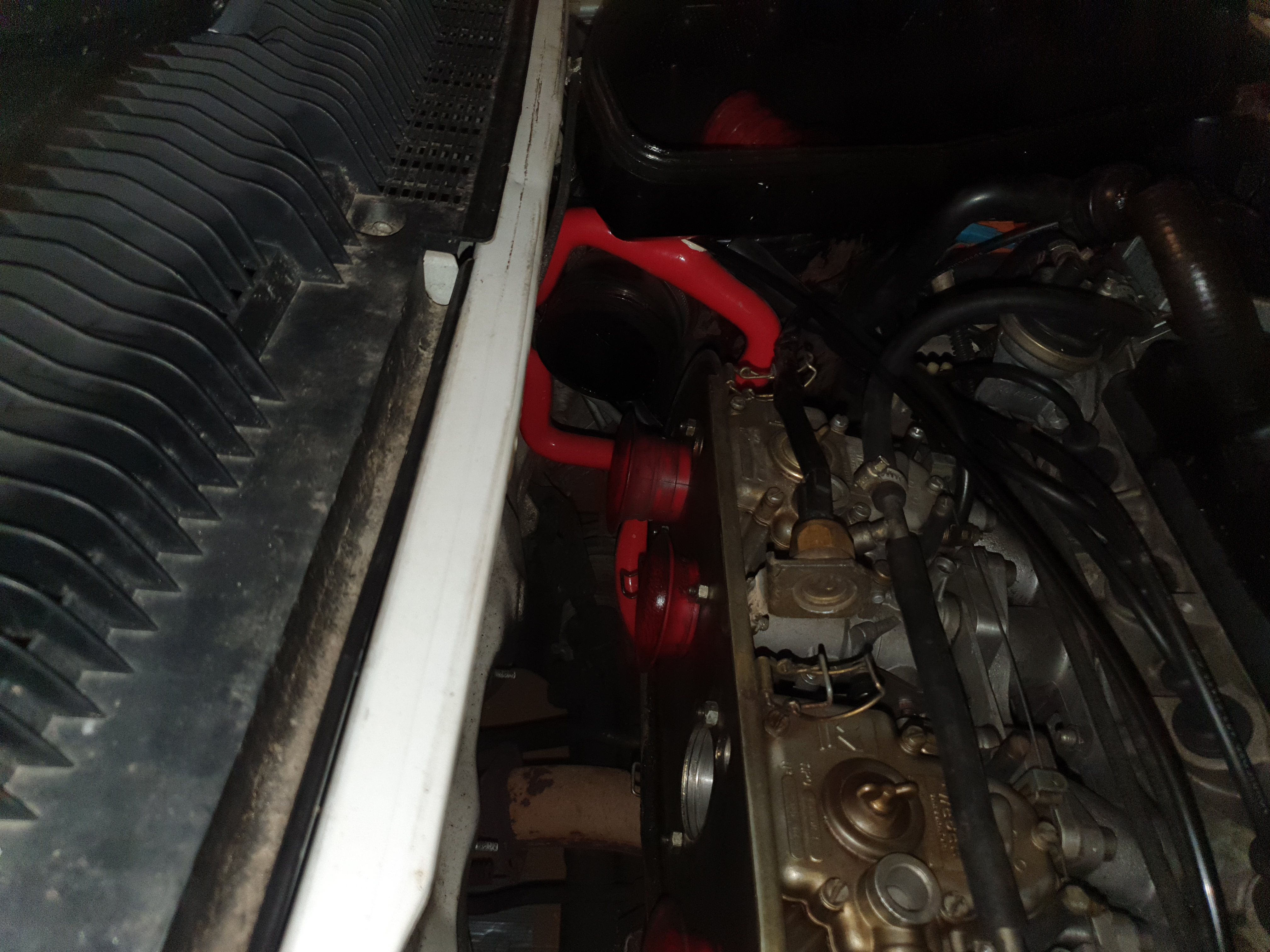

salut, la synchro de tes carbus tu les à fait??

Re: 3 cylindre a partir de 3000 trs/min
Oui la synchro est faite au carbtune.
Elle démarre nickel et tourne rond comme une horloge hormis à partir de 3000 trs en charge...
C est très curieux comme panne...
La pompe a essence pourrait elle ne pas débiter assez malgré ses 35000 km et 15 ans d age ?
Excuse, j'avais pas lu que ça le fait qu'en roulant... c'est bizare çaPat36 a écrit :Le problème c est qu elle me le fait qu a partir de 3000 trs en roulant c est compliqué de rouler et de voir quel cylindre déconne.
Essaye peut être de resserrer tes vis de richesses 1/4 de tour si tes bougies sont noires !
Tes cornets sont bien en place?
Je pense pas sinon ca le ferait aussi en accélérant sur place!Pat36 a écrit :La pompe a essence pourrait elle ne pas débiter assez malgré ses 35000 km et 15 ans d age ?
Je regarde de suite pour les cornets mais ya pas de raison qu ils sautent (normalement)
Ben celle la elle est forte elle me l avait pas encore faite
Ca arrive souvent?
Oui très souvent, il faut mettre du chaterton sur la partie du cornet qui rentre dans la plaque ca fait forcer le cornet et ca bouge plusPat36 a écrit :Ben celle la elle est forte elle me l avait pas encore faite
Ca arrive souvent?
Fait un essaie ce n'était peut être que ca
Bon après remise en place des cornets ya pas photo c est le jour et la nuit.
J aurai pas pensé à ça mais effectivement si le flux d air est perturbé ça peut que merdé
Merci à toi greg81 et aux autres pour votre aide car j ai besoin de cette voiture jeudi pour un hommage à un ami parti trop tôt
Du coup je repart avec un système d allumage neuf à part l allumeur.
Je serais tranquille un moment sur ce point là (normalement)
Content d'avoir pu t'aider et condoléances pour ton amiPat36 a écrit :Bon après remise en place des cornets ya pas photo c est le jour et la nuit.
Merci à toi greg81 et aux autres pour votre aide car j ai besoin de cette voiture jeudi pour un hommage à un ami parti trop tôt.
