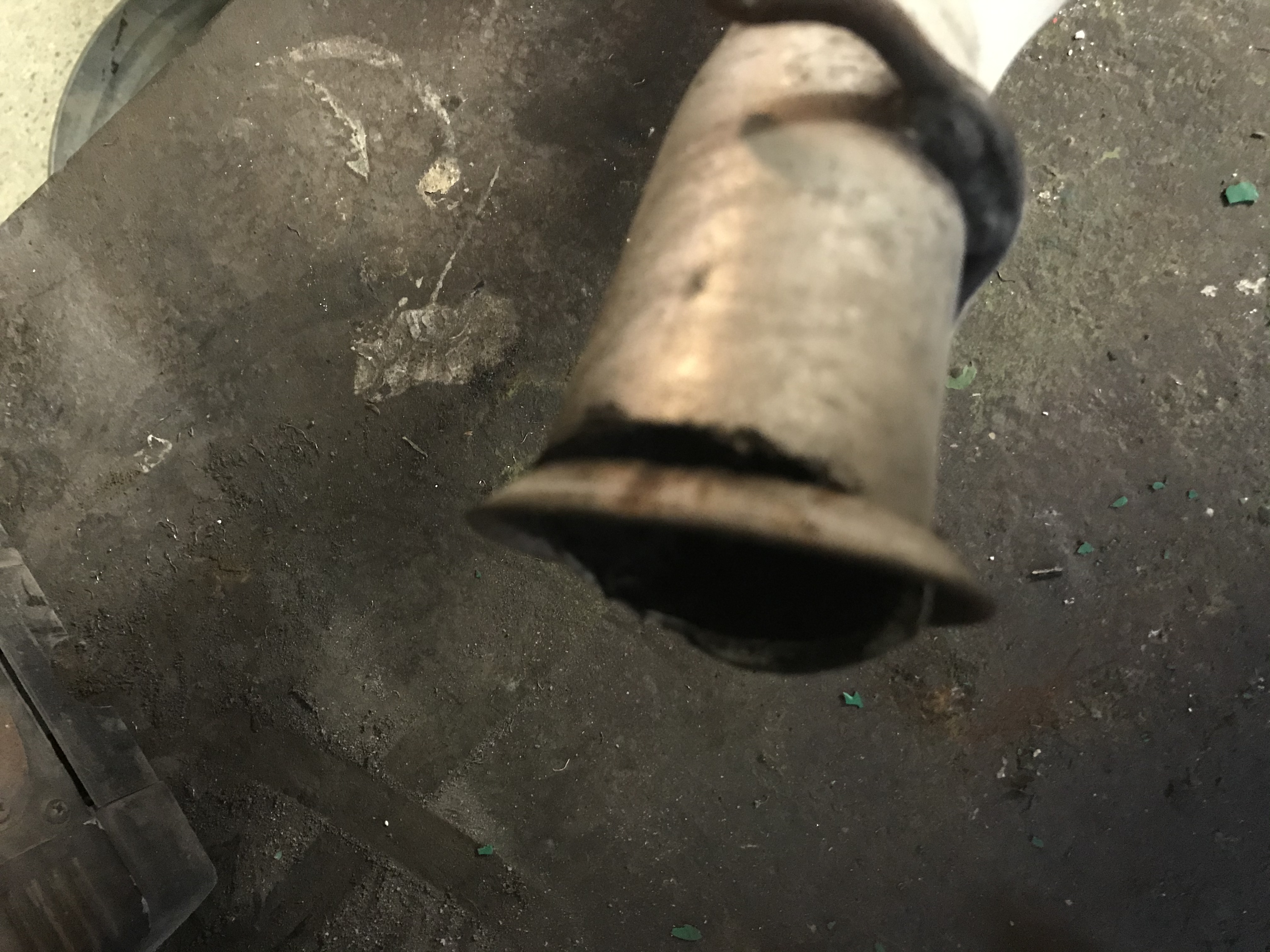

quelques news de la rallye, je suis encore embêté avec la ligne d'échappement
Au bout de 4000kms la ligne se bouffe au niveau de la collerette et ca fait un bruit pas plaisant
Malgré les réparations avec les embouts de préfabrication ça ne tient pas ,la collerette se coupe comme une feuille à cigarette!!!! et j'ai déjà essayé avec l'entretoise ça ne change rien....
Du coup j'ai fait faire une ligne inox en Belgique chez BFR.....le même qui a fait ma voiture de tuning y'a une vingtaine d'années :lol: :lol: :lol: :lol:
Me voila tranquille du moins je l'espère.....le bruit est plutôt sympa pas trop bruyant , plus rond rien que pour le plaisir des oreilles.

Tes silent-blocs moteur et bv sont en bon état ? :unsure:
L'usure de ta collerette peut venir d'un mouvement trop important de ton groupe motopropulseur <_<

jean-luc13 a écrit :Tes silent-blocs moteur et bv sont en bon état ? :unsure:
Ils ont 5 ans ...c'est une piste en effet, je vais y regarder :ok:

XALLOS90 a écrit :Une ligne inox la classe Stephane :ok:
Te voilà tranquille maintenant,
Par contre comment tu te branche sur le col de cygne ??
idem origine avec patte et ressorts!

Salut Stéphane, c'est du sur mesure ? :unsure:
Messages : 5806
Has thanked : 663 times
Been thanked : 1013 times
Re: Rallye-1988 dans ch'nord
Sur mesure ça en a tout l’air.
Mais ce n’est pas en tube cintré. Les angles sont fait en morceaux coupés soudés. :ok:
Oui sur mesure en inox!
Le montage et l’ajustage se fait sur la voiture :ok:
