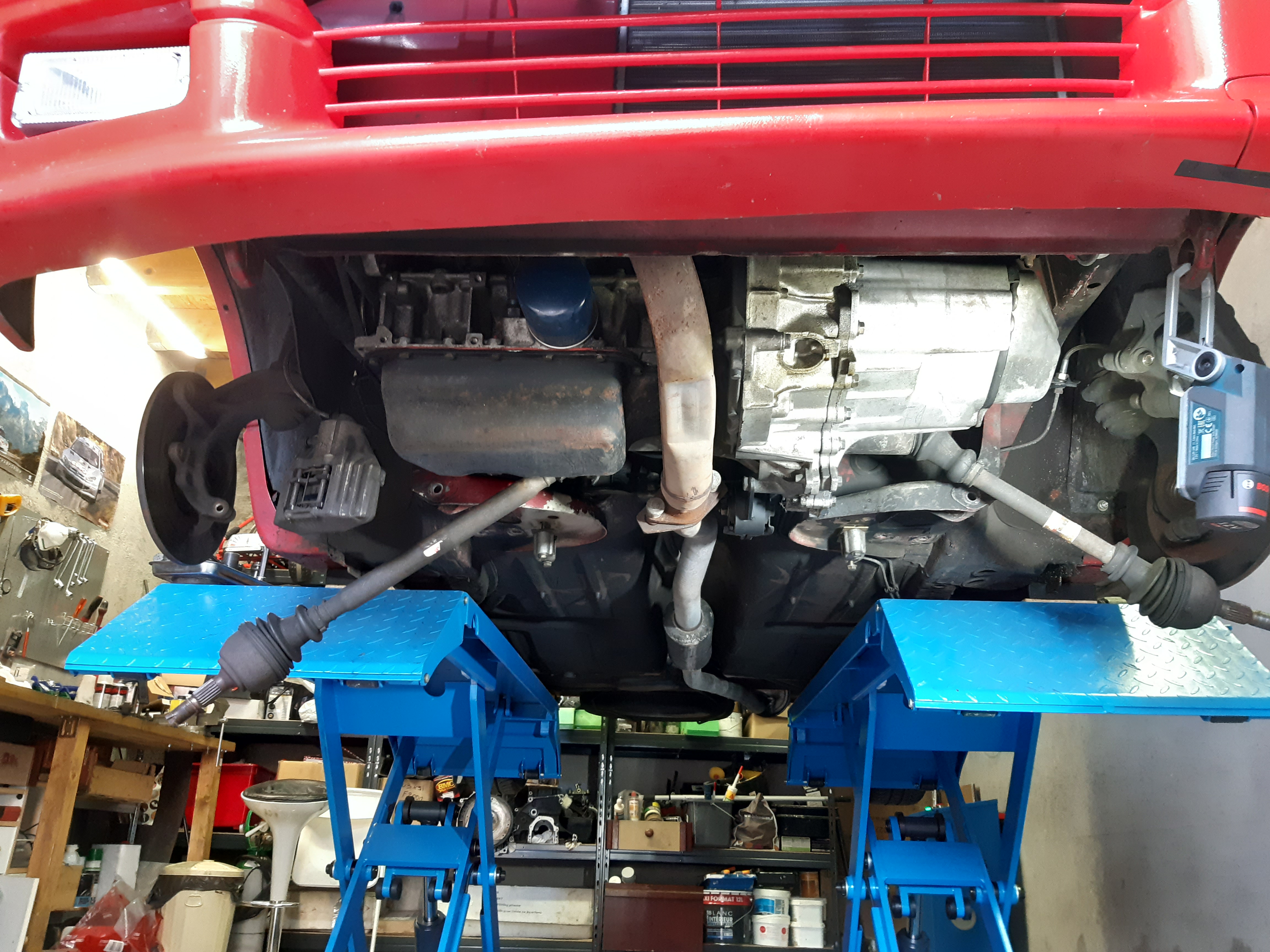

Reprise des hostilités :ph34r:

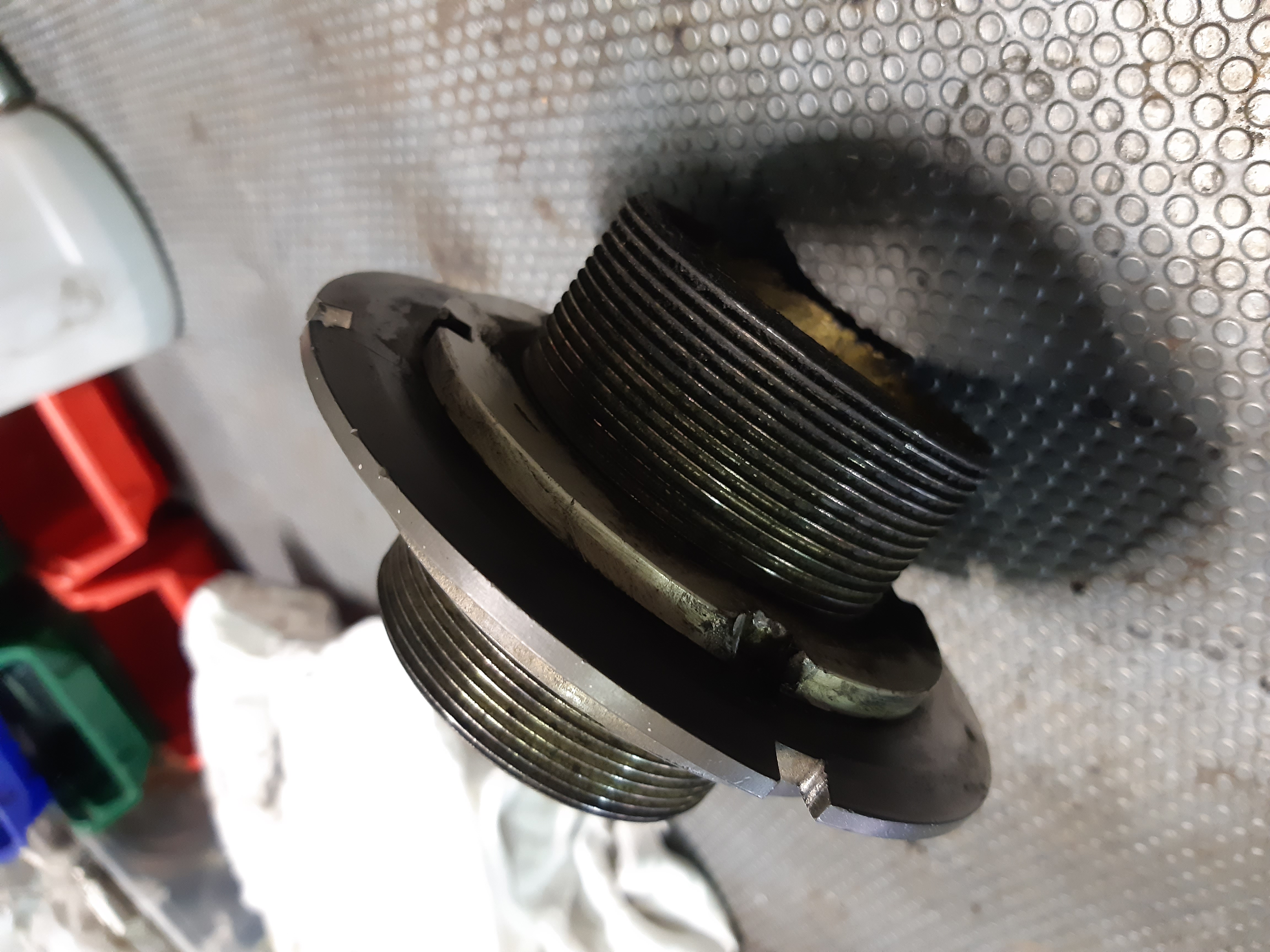

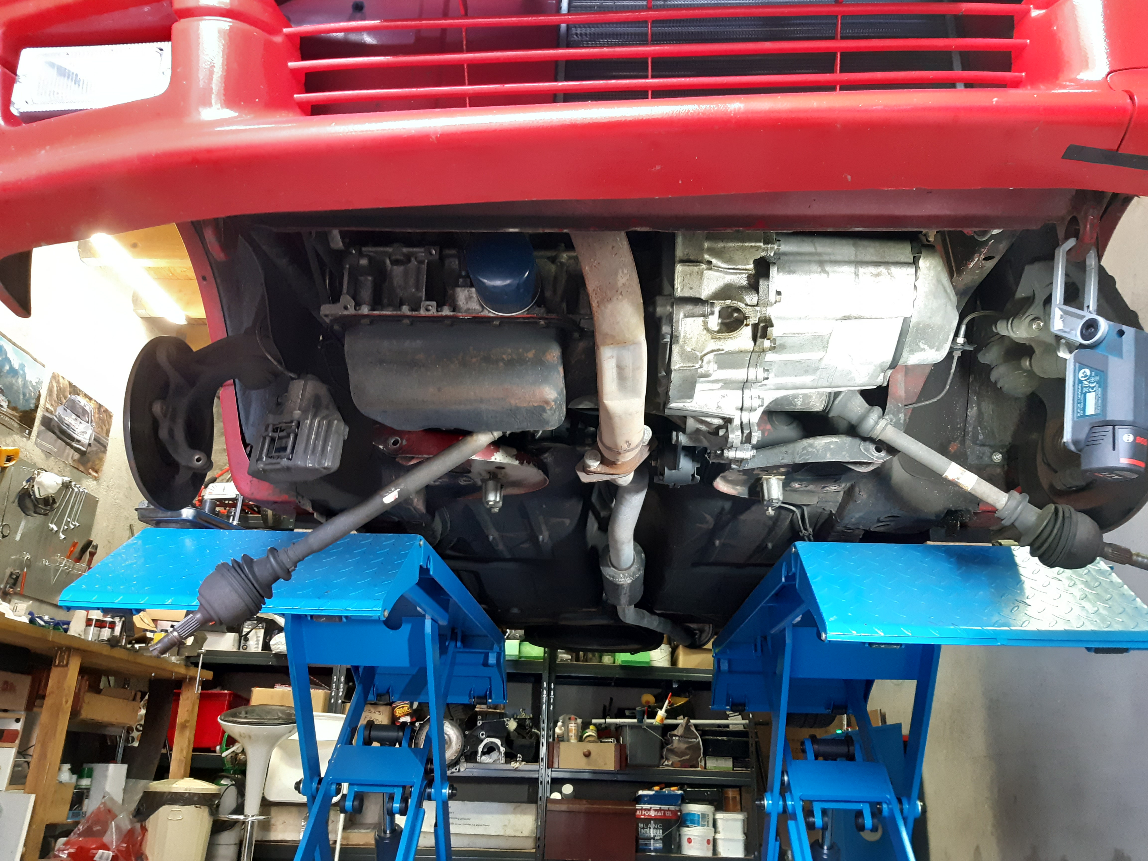

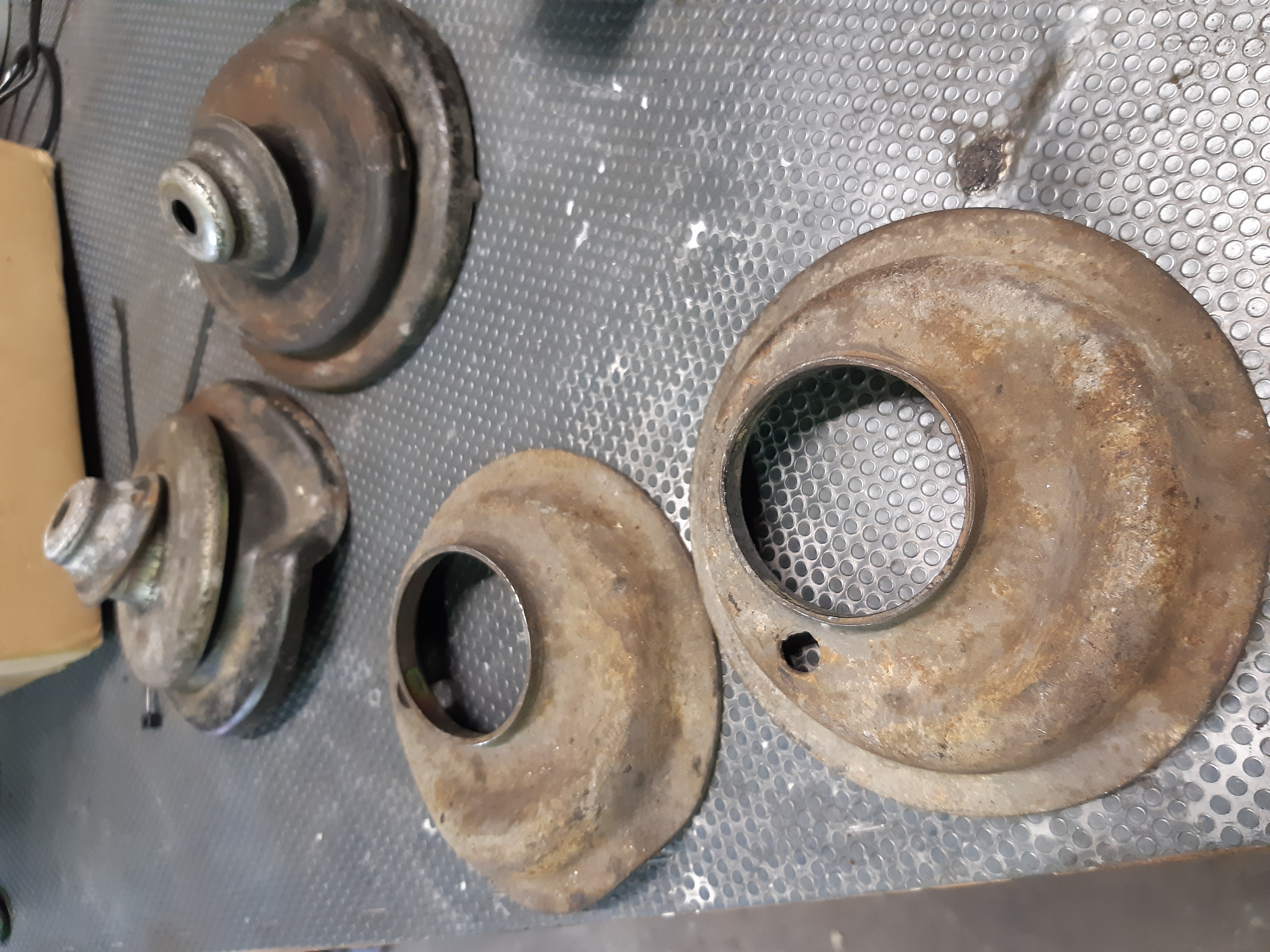

Cet aprèm j'ai attaqué la réfection du train avant.

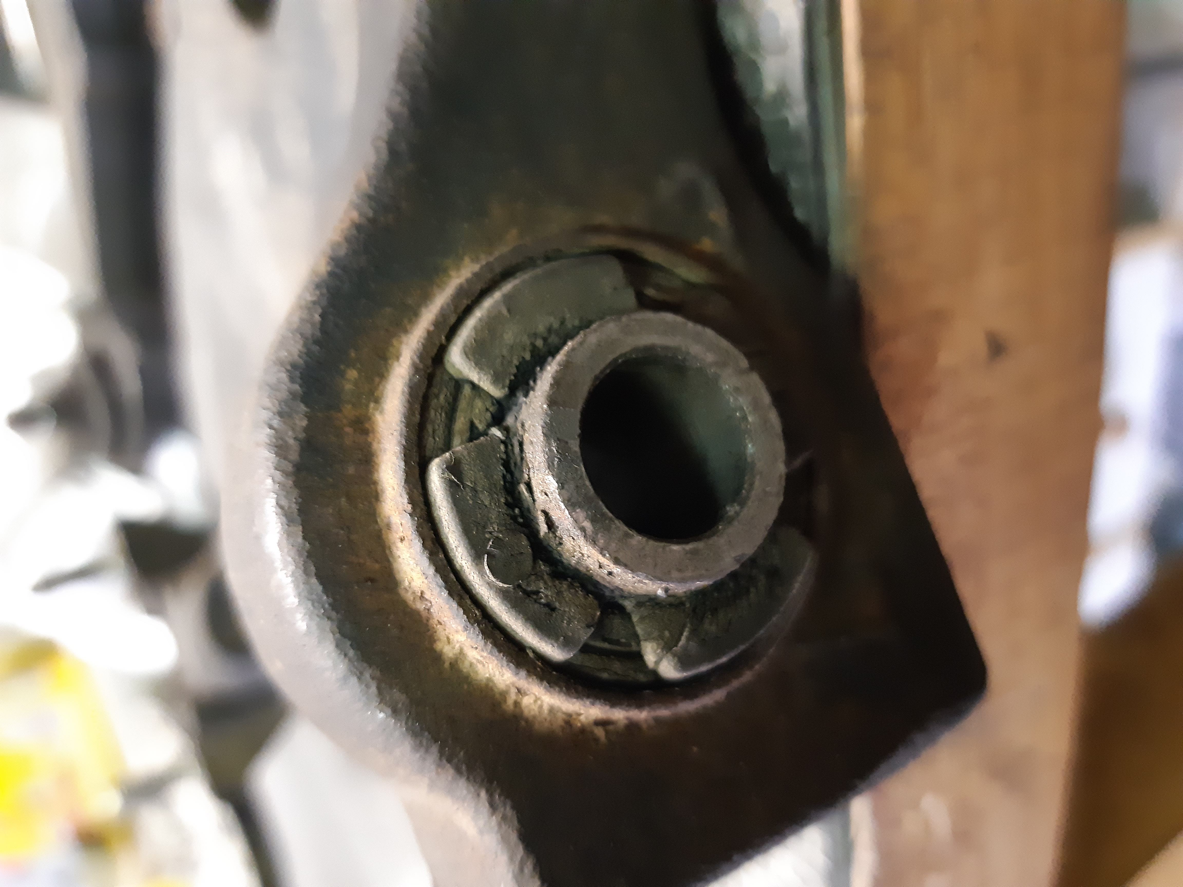

Déjà déposer des pièces pour inspections et c'est confirmé, mes silentblocs de triangle sont fatigués :rolleyes: la conduite est vraiment floue niveau direction.

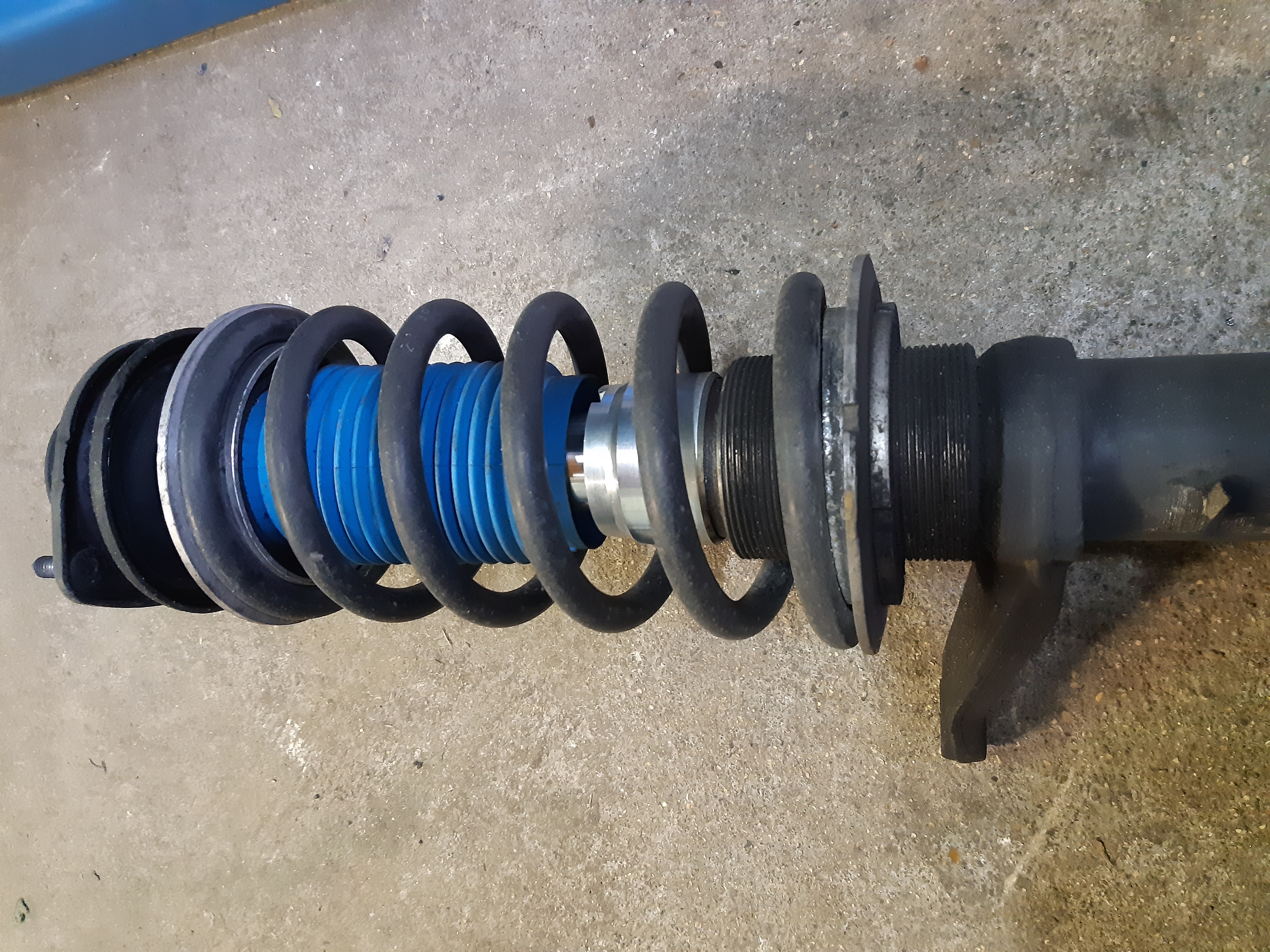

Ensuite démontage d'un combiné fileté pour voir comment tient la coupelle inférieure, et bien c'est juste enmanché :ok: Je vais repasser à un montage classique avec des ressorts moins durs.

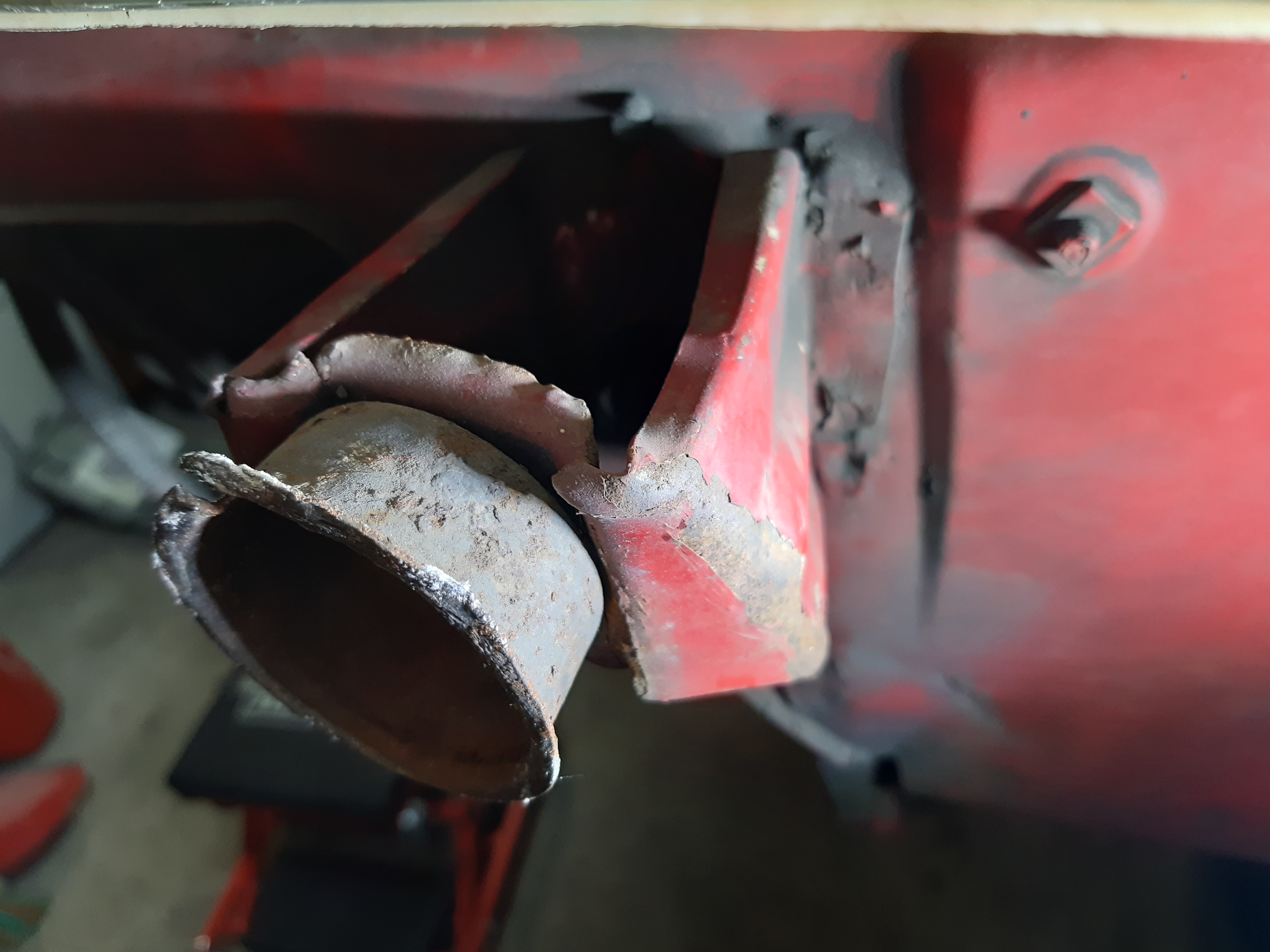

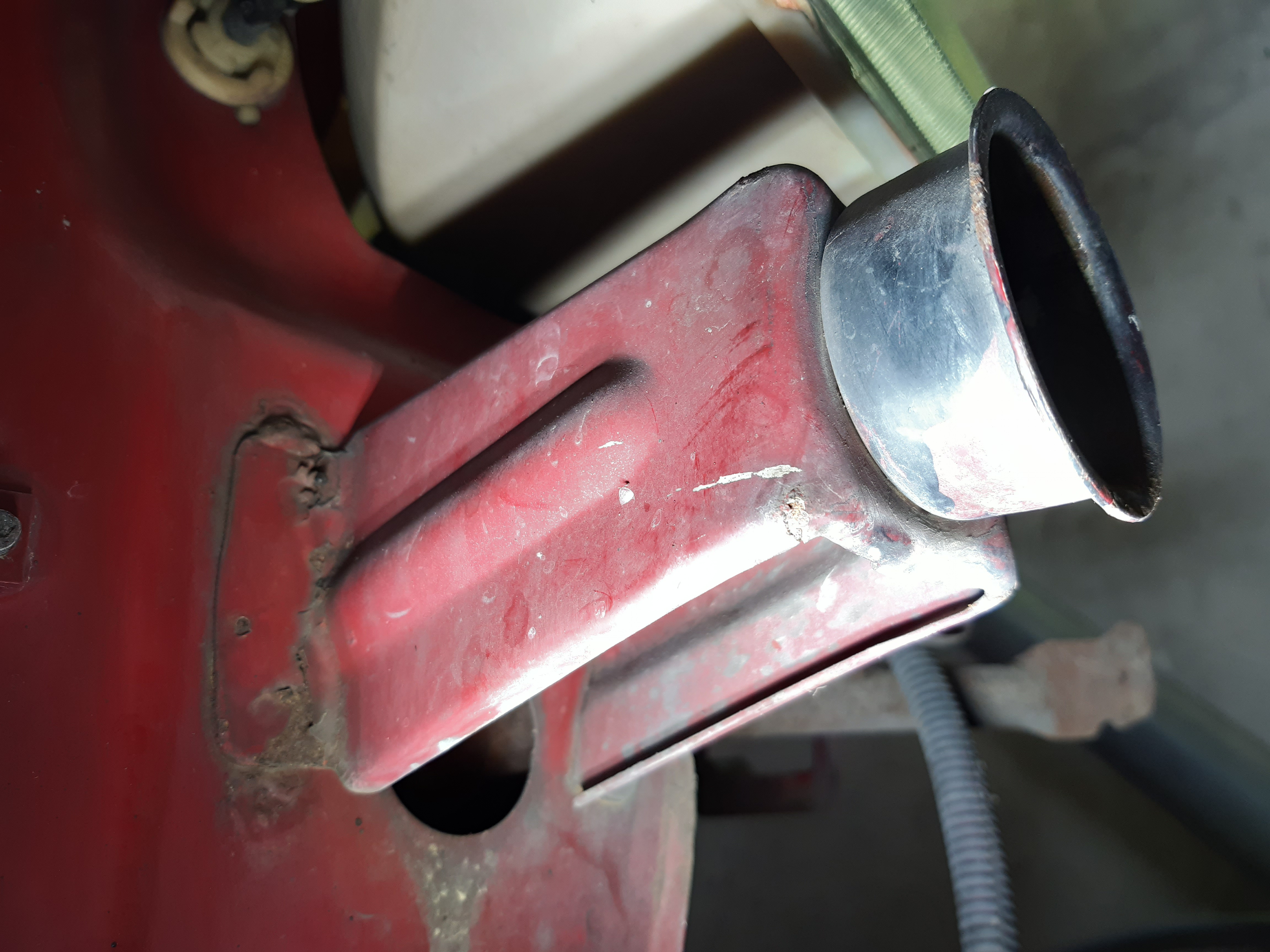

Démontage du Pc avant pour étudier la remise en état du pontet support qui a pris cher lors d'un choc dans une autre vie :wacko: le redresse me paraissant compliqué voir incertain sur le résultat,je vais essayer d'en trouver un sur une donneuse d'organes :unsure:

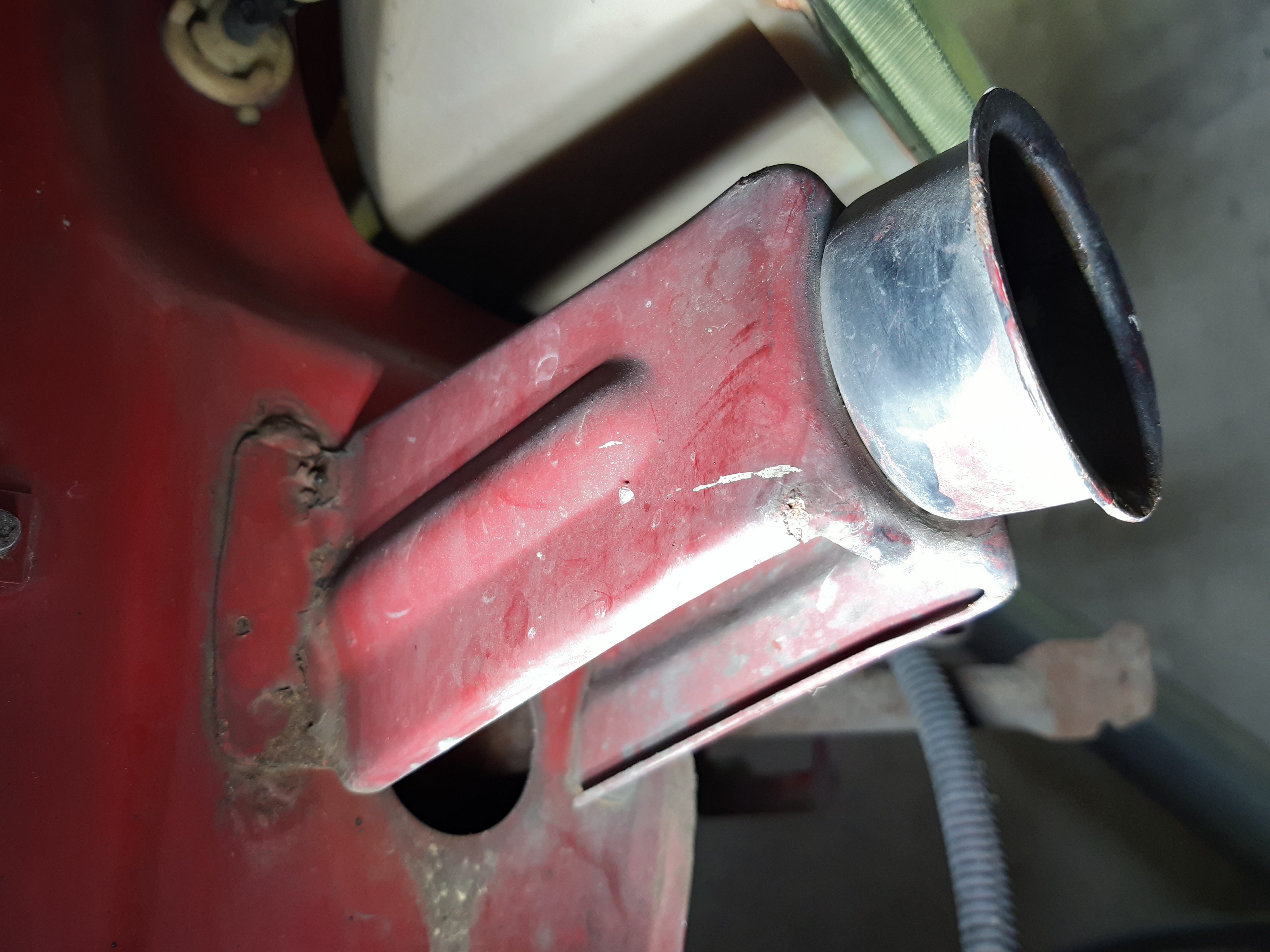

Le même pontet pas plié ....

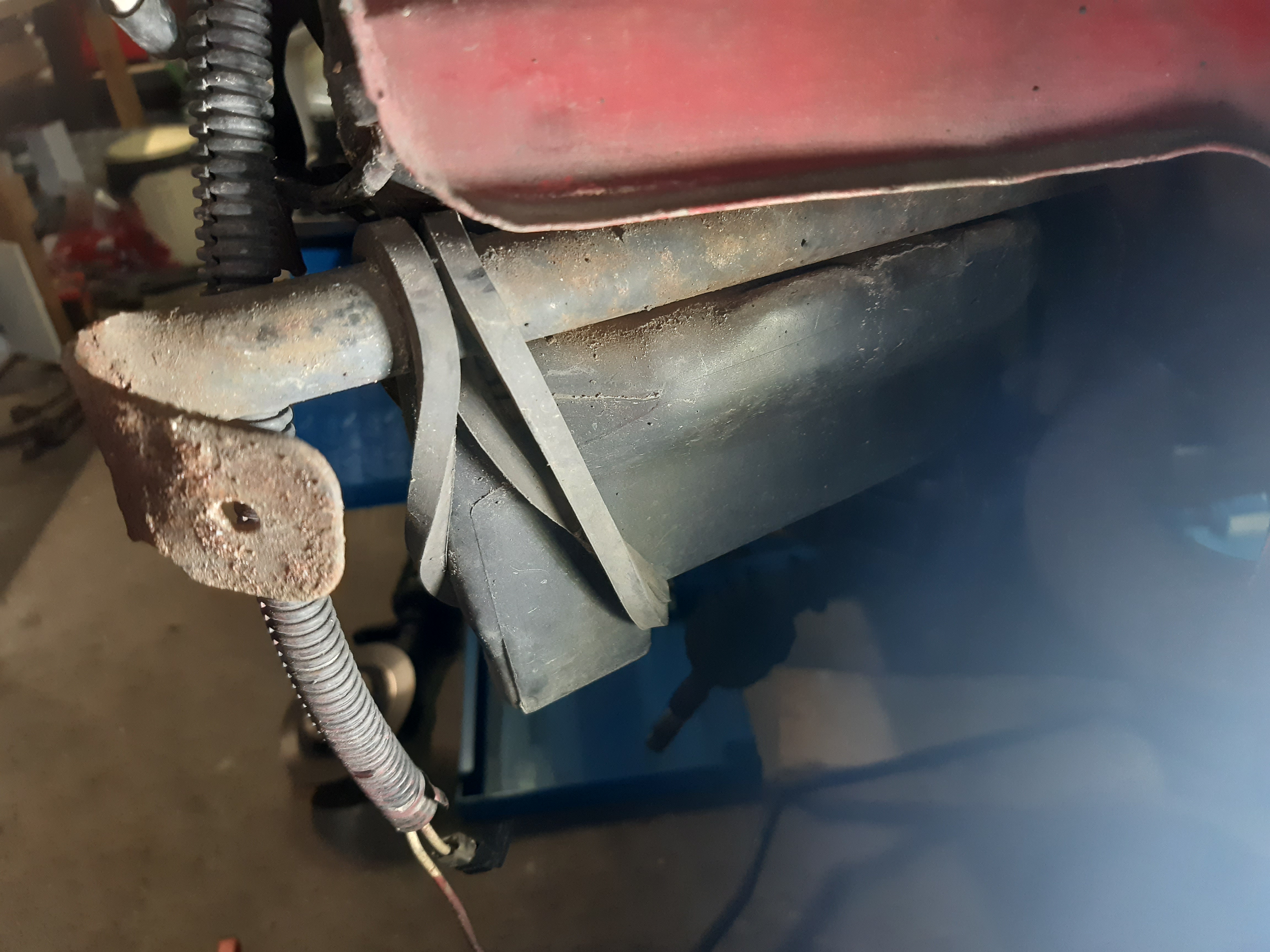

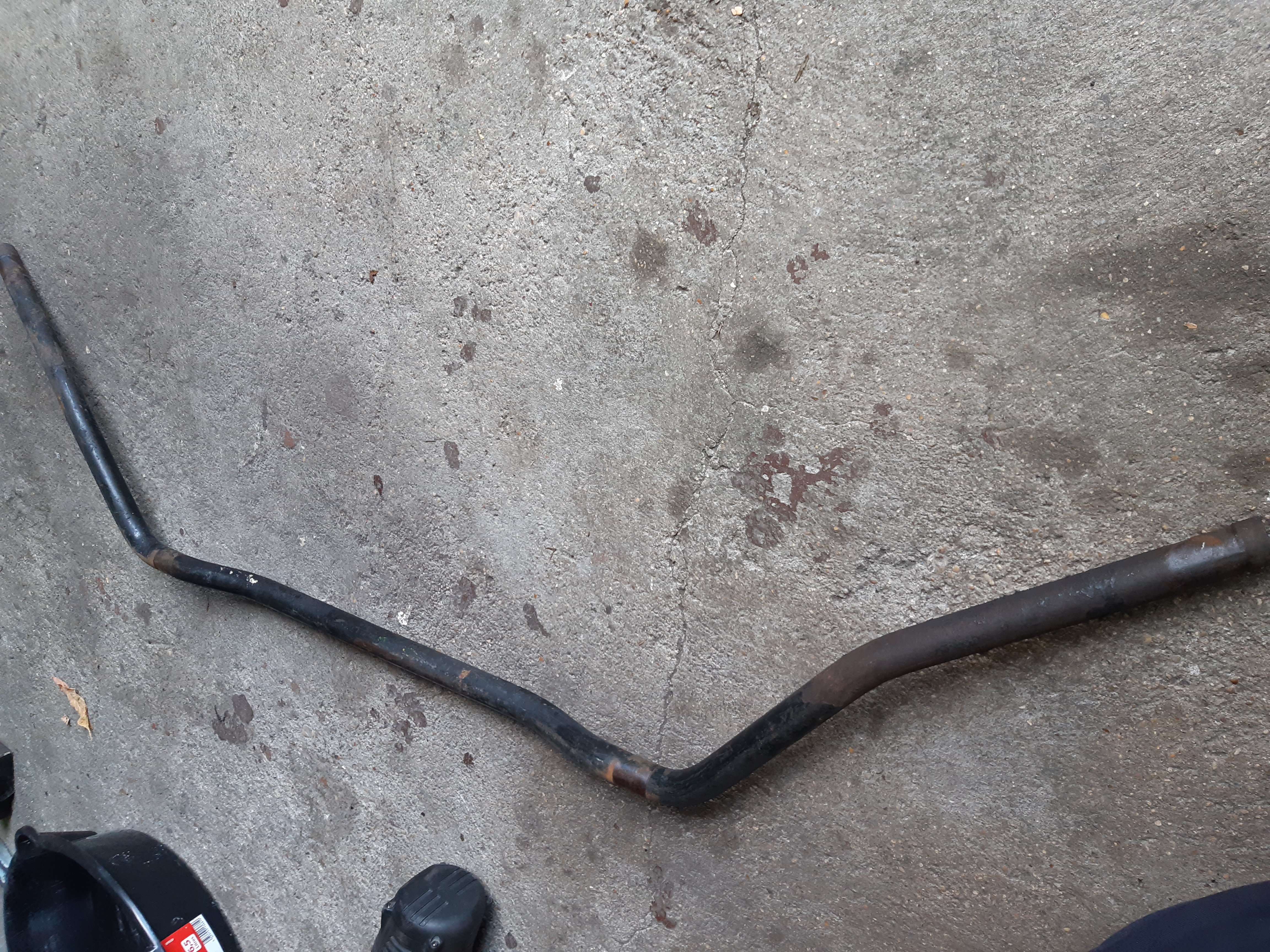

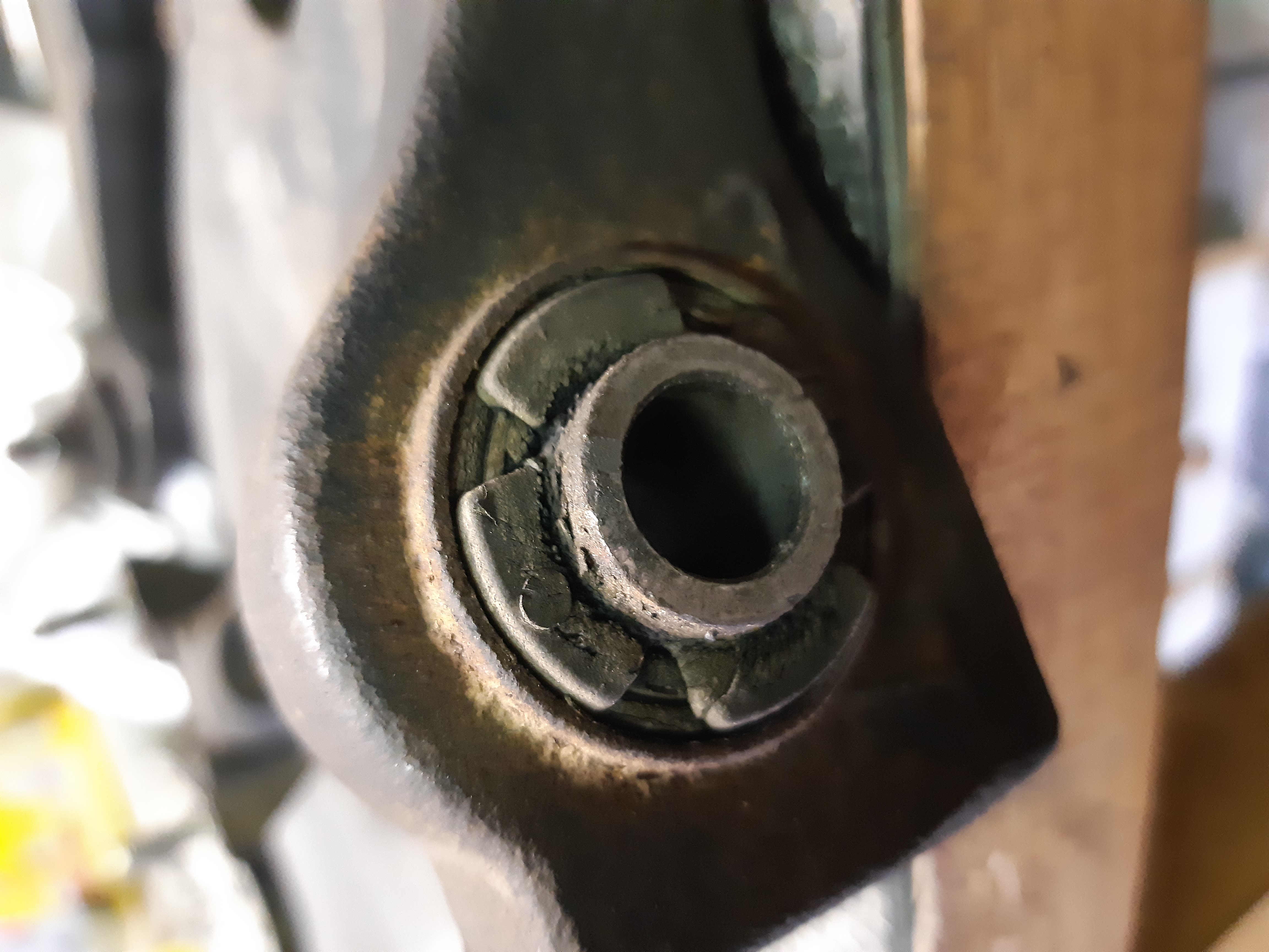

Barre stabilisatrice à repeindre

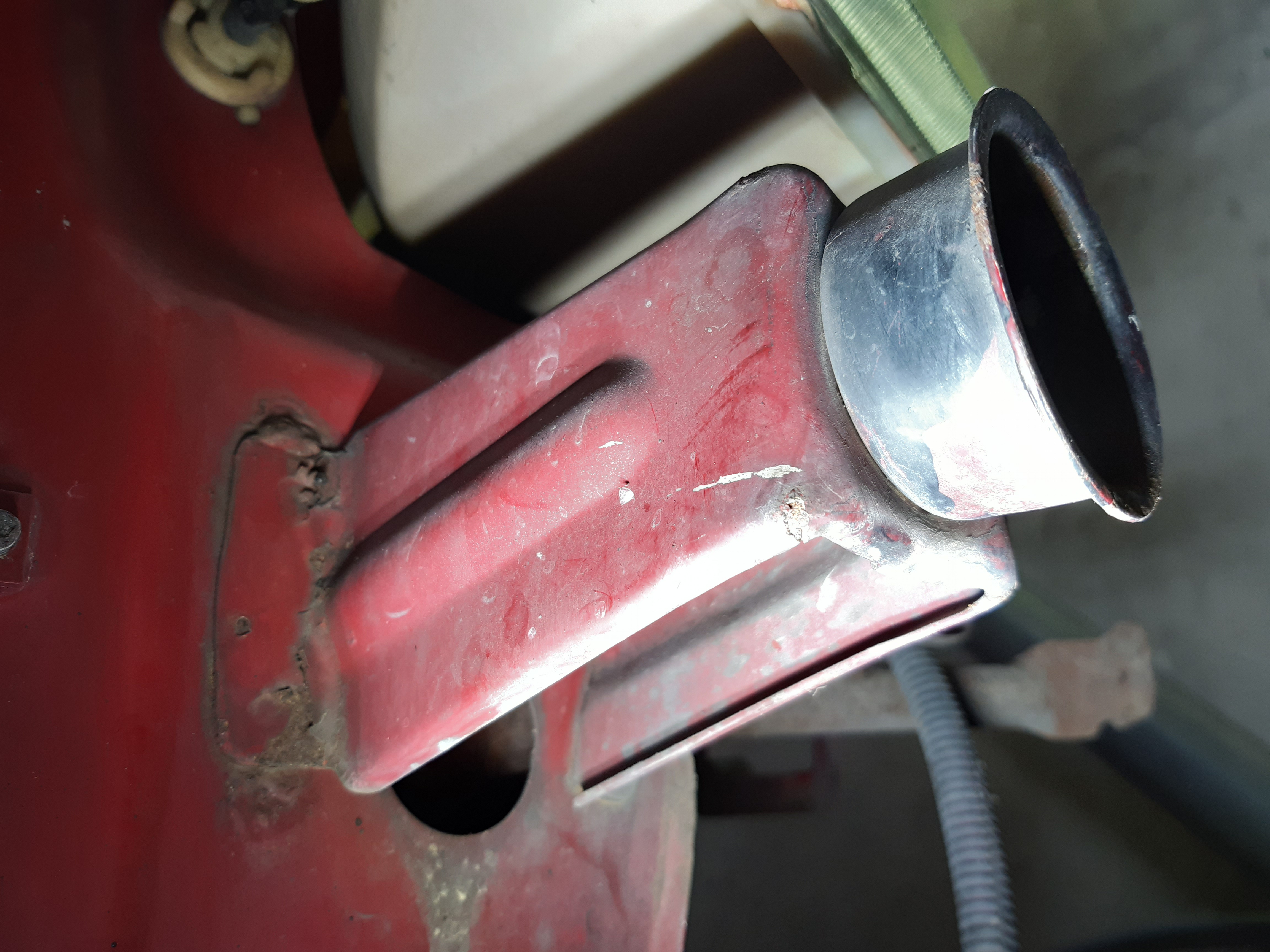

Patte à redresser
Patte à redresser

Oui enfin,c'est surtout pour avoir des meilleurses sensations de conduite,entre la conduite floue due aux silentblocs de triangles (je vais passer en powerflex) et les ressorts trop durs à l'avant (ressorts hr commandés) ,celui qui se fait plaisir pour l'instant c'est moi :mrgreen:
Pour le pontet,j'ai normalement trouvé via un groupe fb sur les ax ,j'attends de la recevoir :unsure: ,en attendant j'ai commandé des forets à dépointer :ok:

Non,plus sérieusement,quelque soit l'auto des silentblocs de triangle fatigués ca donne vraiment un sale comportement dans la direction,je viens de faire ceux du 807 qui avaient 13 ans et 200000 kms ,remplacés par des neufs ,y'a pas photo :blink:
Tu aurais du me demander... Je te les aurais fait moi les forets !!! C'est pas dur a affûter pour dépointer. :ok:
