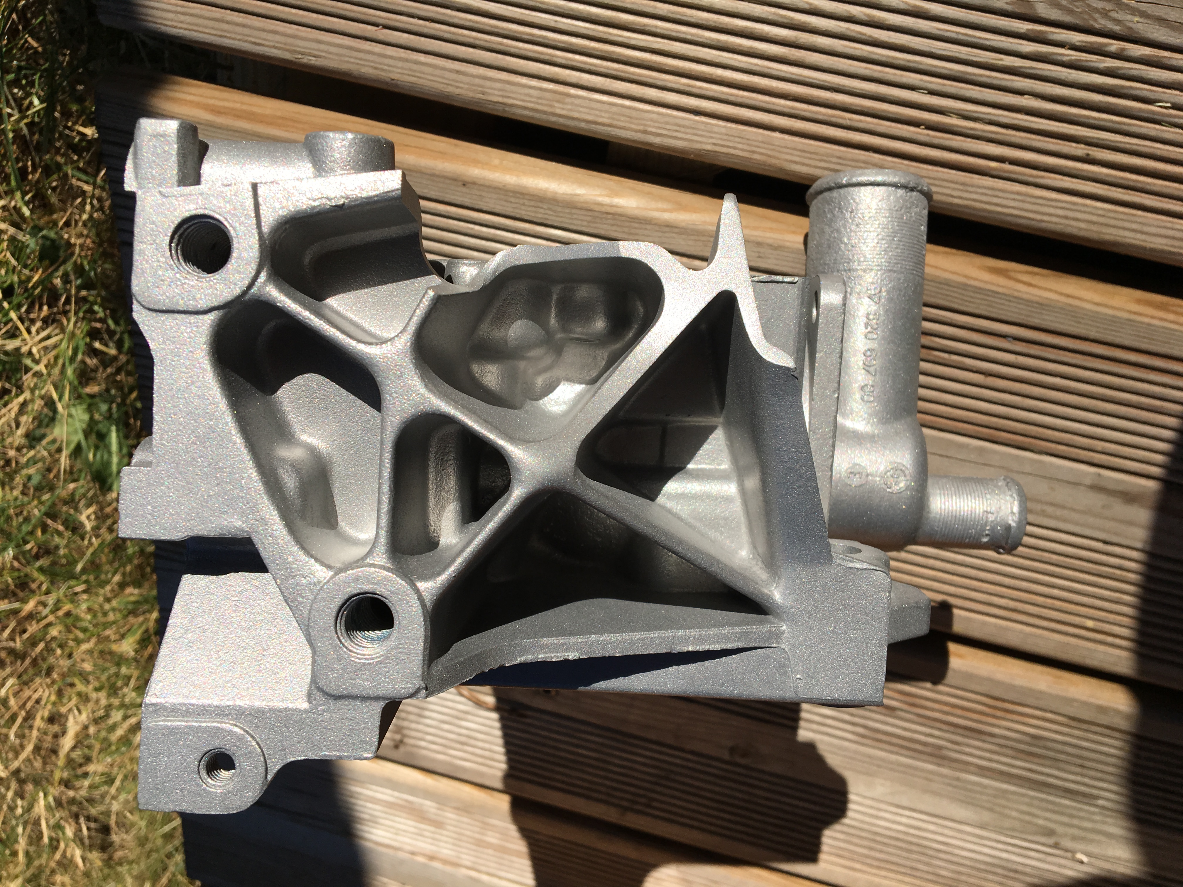

Reprise des hostilités aujourd’hui.
J’ai finalisé l’aspect esthétique du boîtier de pompe à eau. Le résultat est sympa. C’est pas encore celui d’origine mais on s’en approche.
Et puis j’ai fait joujou avec deux allumeurs.
- bob_063
- Messages : 3907
- Has thanked : 566 times
- Been thanked : 334 times
J'adore les mecs qui bossent comme toi
