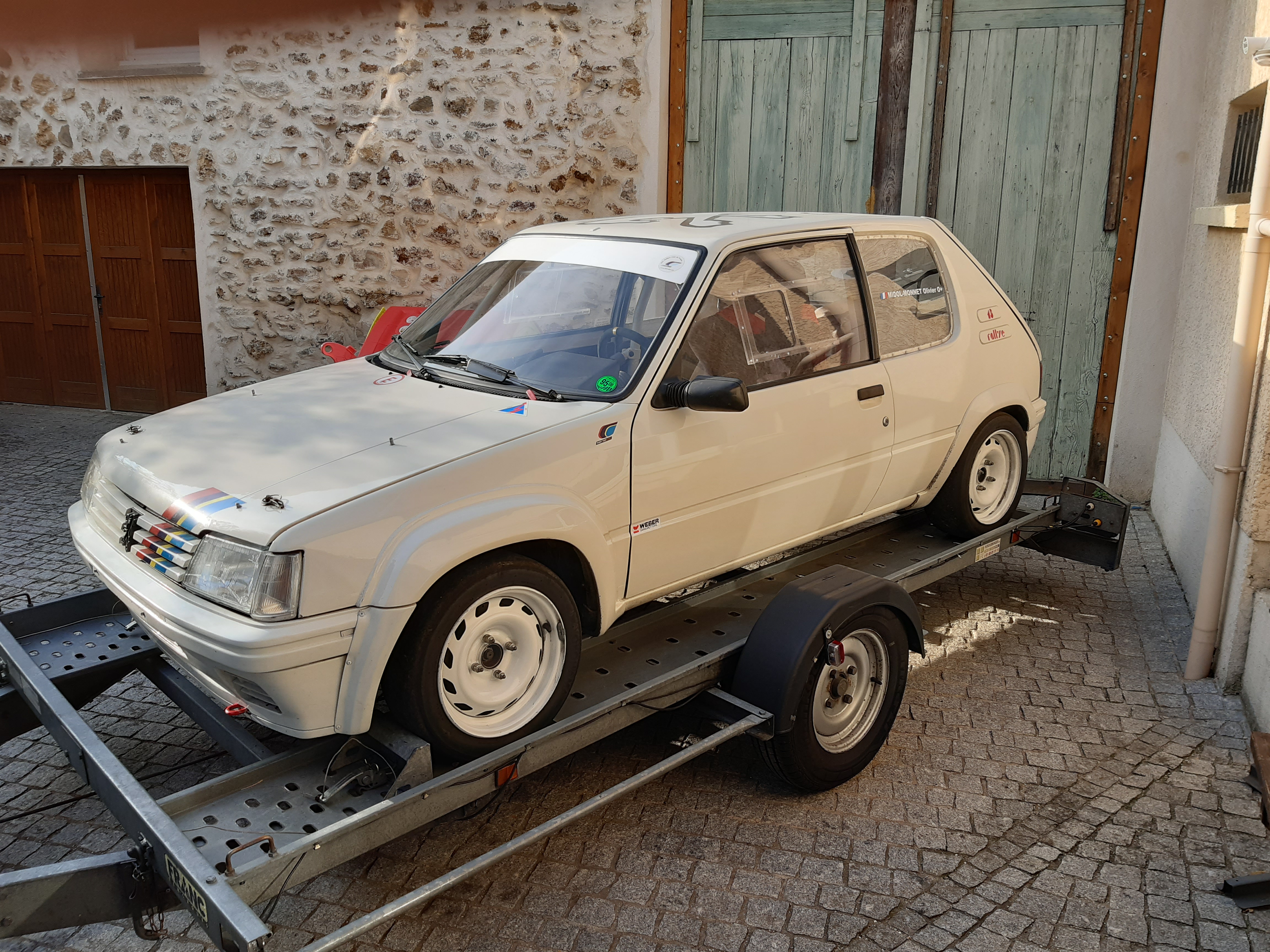

Auto prête pour demain :ok: ,demain matin très tôt direction la Ferté Gaucher
