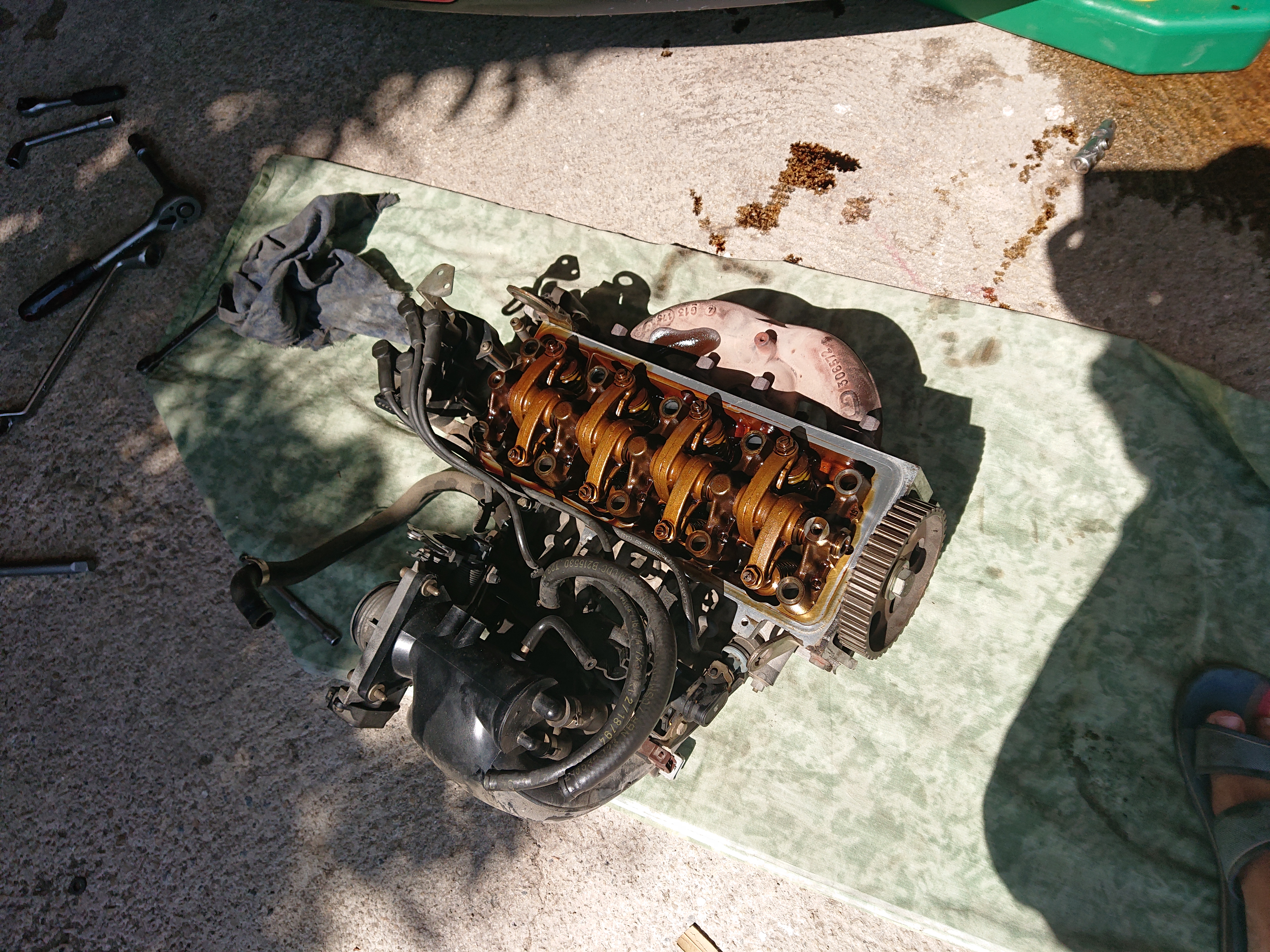

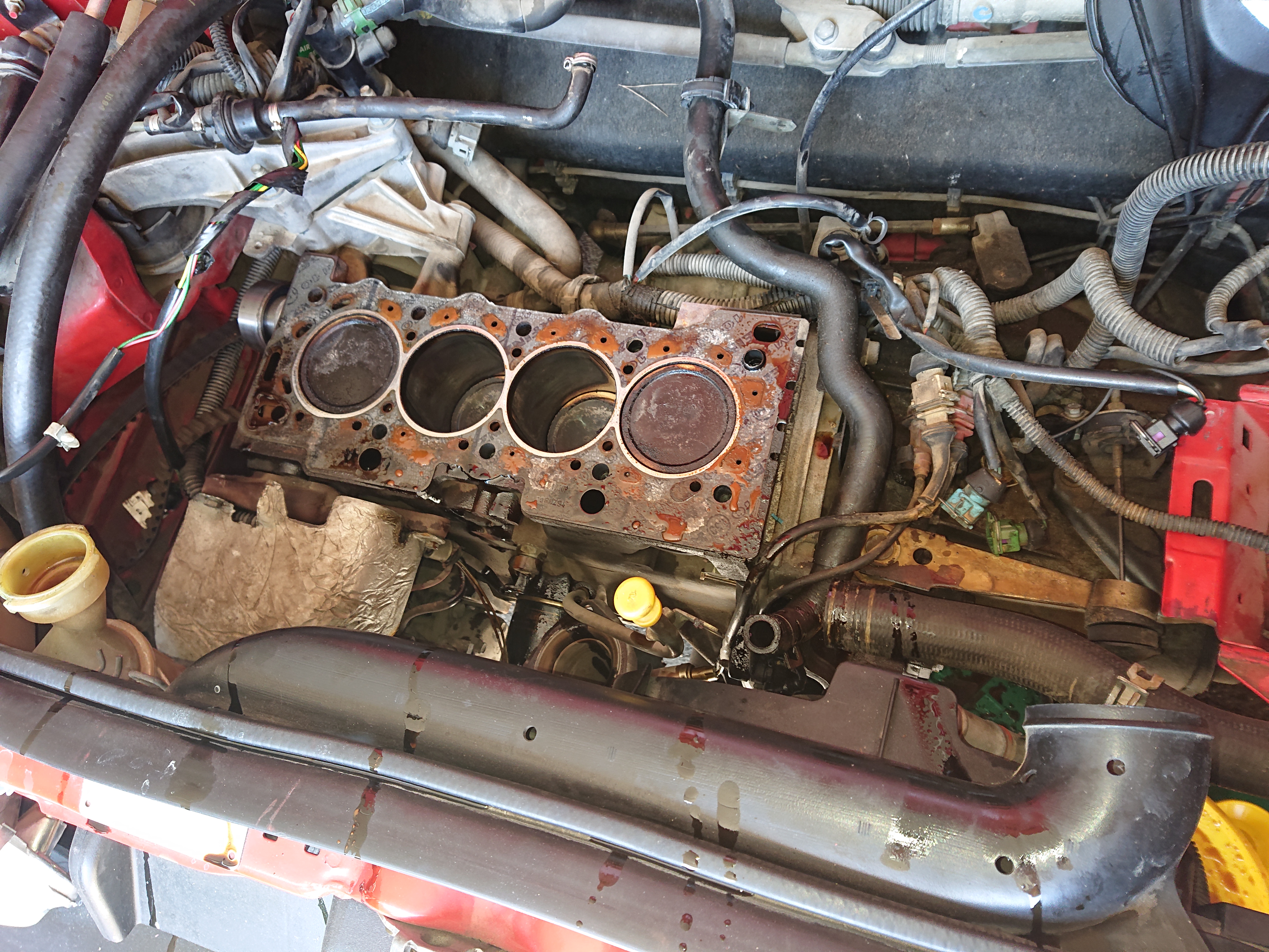

<_< ça y est, j'ai attaqué le démontage... ;)
Il était temps que je demonte, le joint fait la gueule quand même ! :wacko:
Bonne nouvelle quand même, je viens de passer chez mon pote rectifieur et la culasse n'a pas bougé, je vais pouvoir remonter ! :ok:

C'est costaud un Tu :ok: On a ouvert l'autre jour mon ancien moteur de ma xsi,le jdc était bien pire que celui ci :mrgreen: :ph34r:

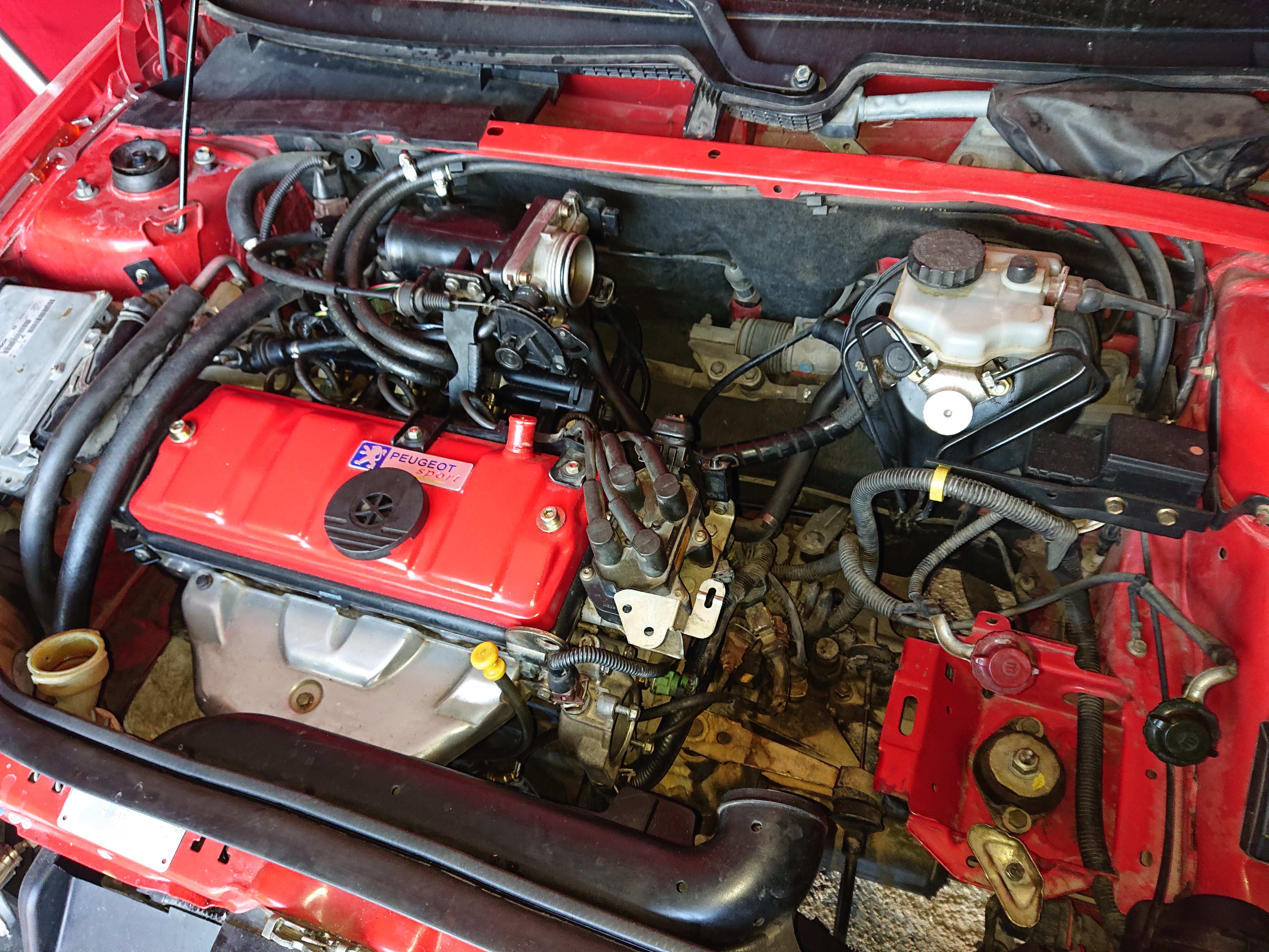

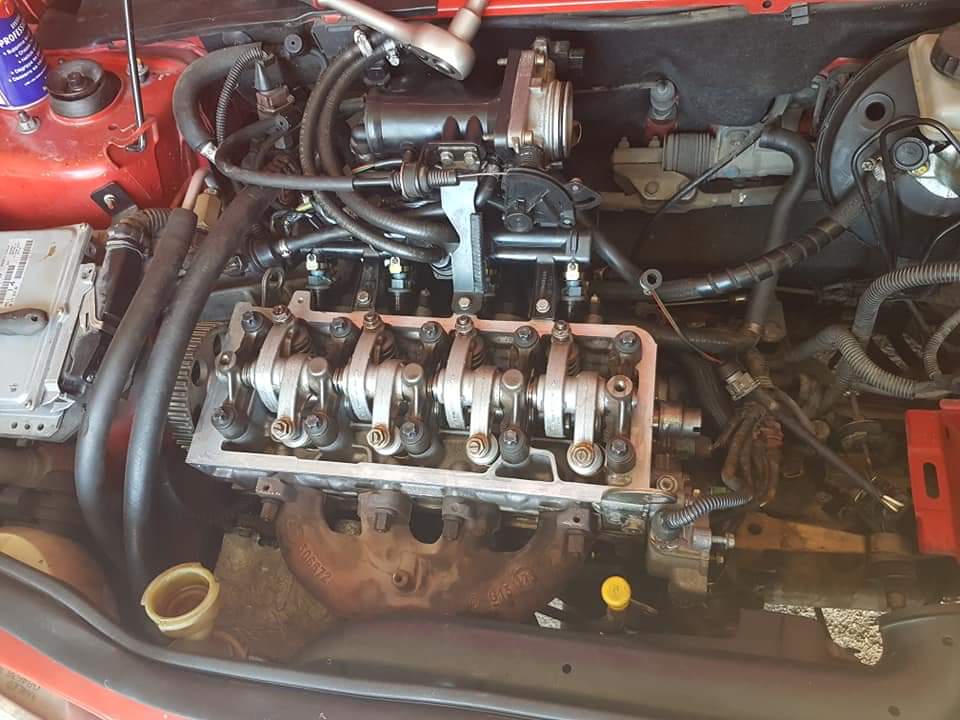

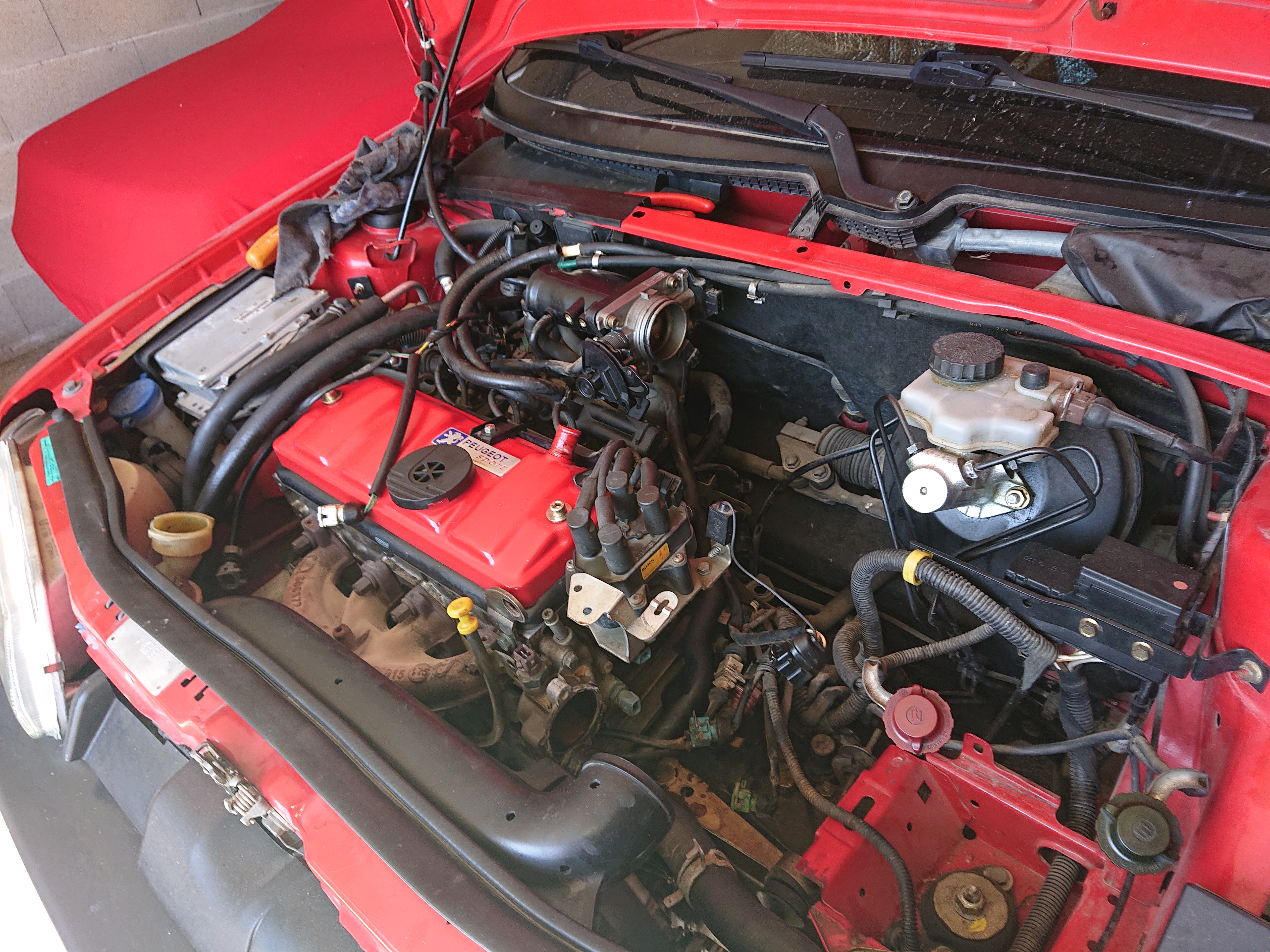

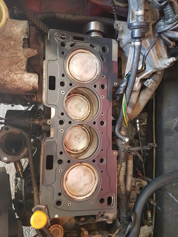

:angry: Après avoir perdu la matinée à faire le tour des grossistes du coin pour essayer de trouver un raccord de boîtier de thermostat (l'ancien est rongé par la rouille :crying:), j'ai commencé à remonter hier après midi :

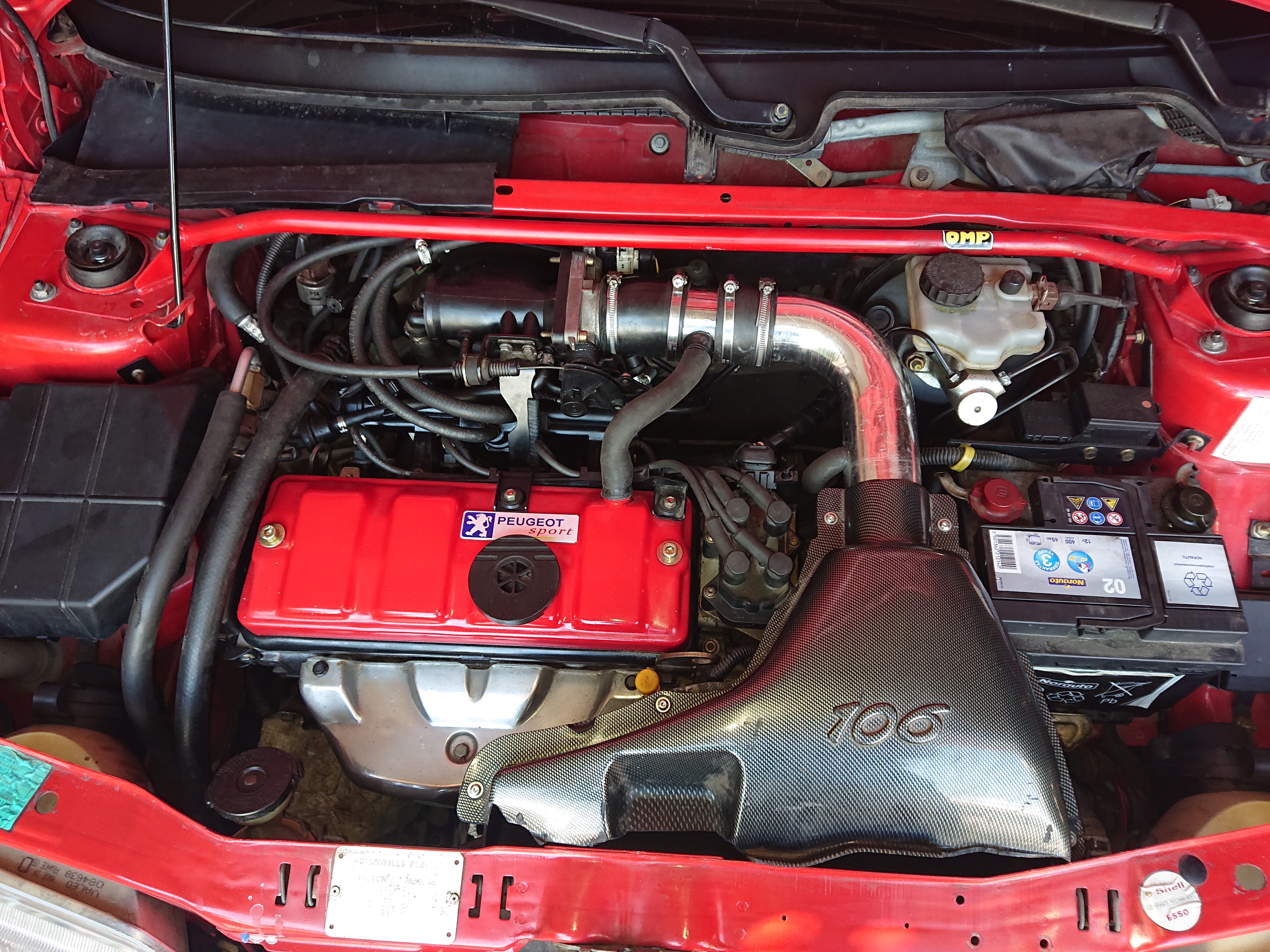

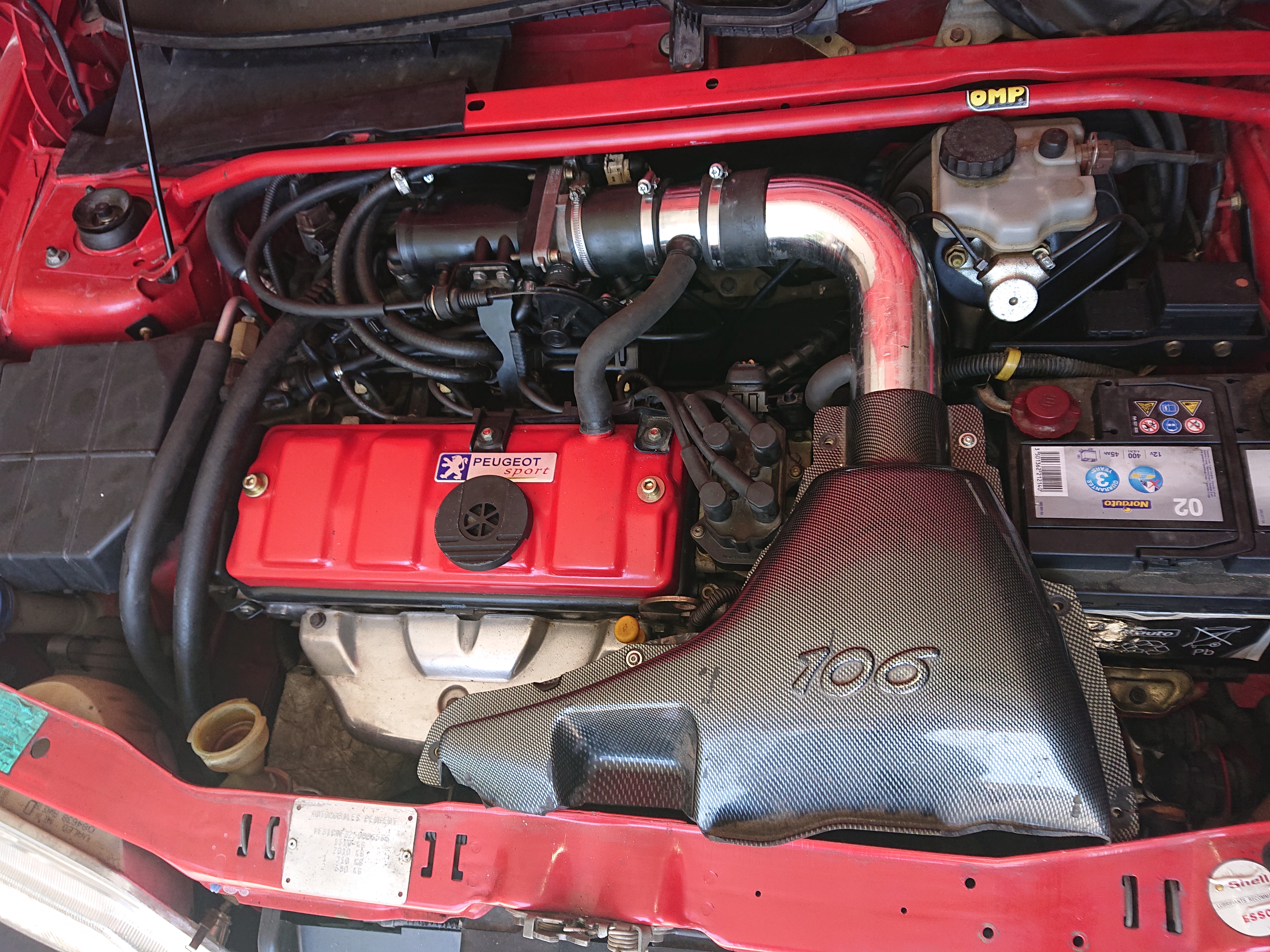

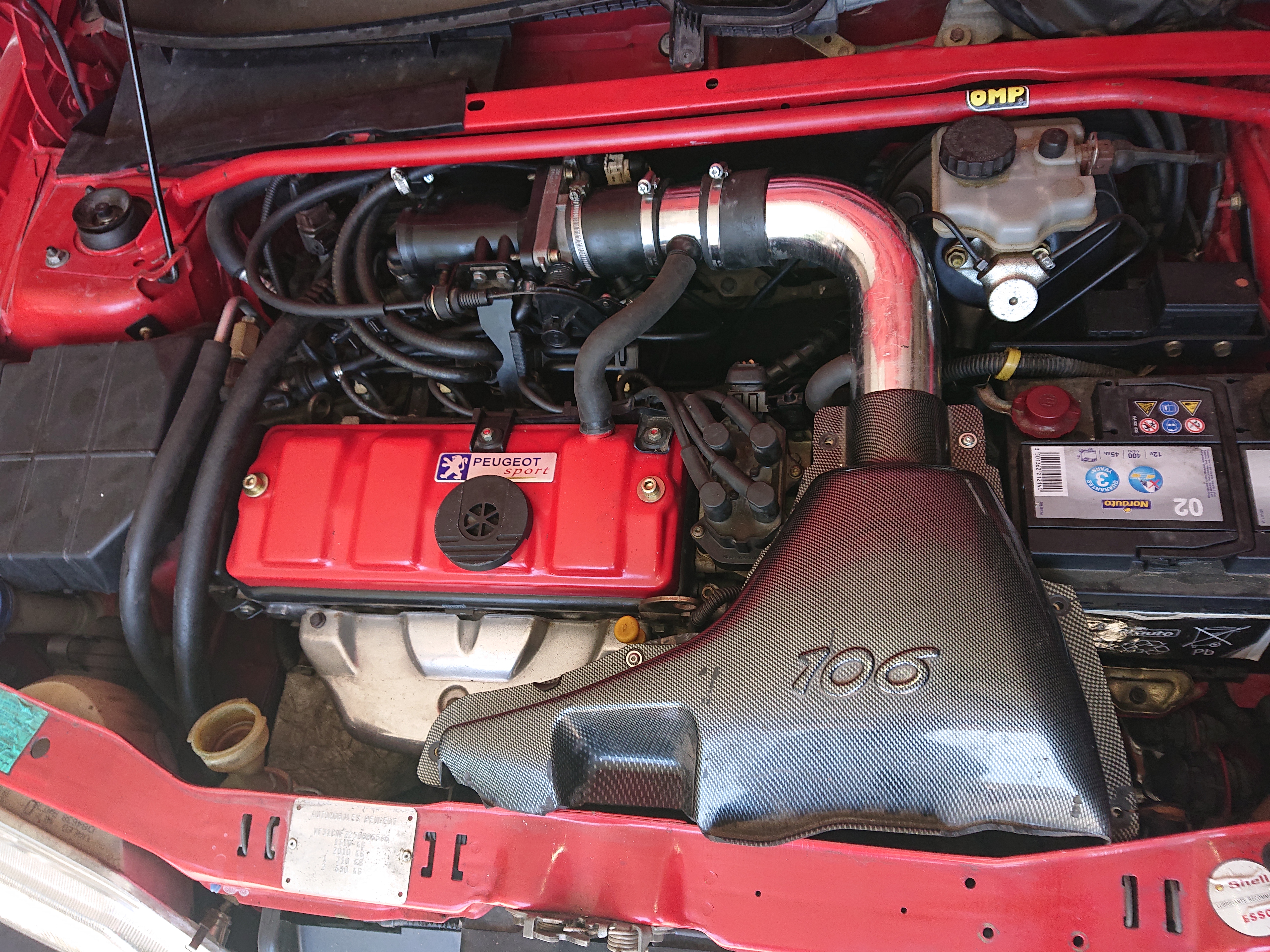

On est profite pour monter l'admission dynamique qui dormait dans le garage depuis plus d'un an : :mrgreen:

c'est quelle marque ce joint,jamais vu des comme ca ?
Messages : 13402
Has thanked : 442 times
Been thanked : 1082 times
Re: Les autres véhicules de la famille...
Corteco, j'ai été surpris moi aussi ! :blink:

C'est un multi feuilles ?
Messages : 13402
Oui ;)

pour les blocs en fonte!

Oui, c'est un TU fonte sur la 106 :ok:

Ah ben voilà l'explication :ok:

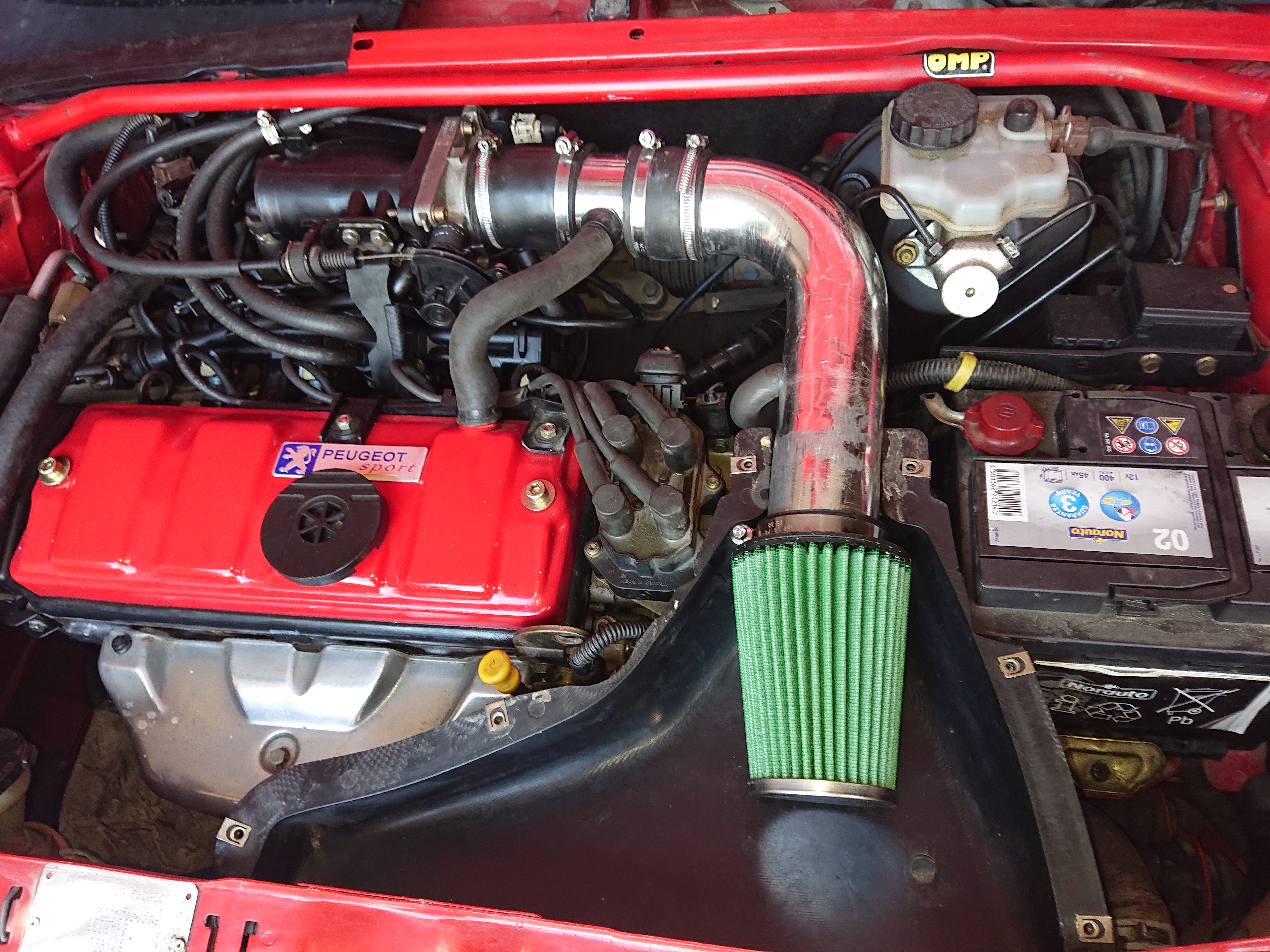

Ce soir, j'ai reçu et remonté le couvercle de calostat, le filtre Green neuf :
J'ai remis les derniers colliers, purgé le circuit :ok:
On vient de faire un petit essai avec Vincent:tout va bien, elle ne chauffe plus et le bruit d'aspiration avec la boite à air est sympa ! :mrgreen:
Une bonne chose de faite ! :ok:

je ne sais pas si avec la boite à air ca aténue le bruit,mais j'ai eu admission direct sans boite à air dynamique ca faisait trop de bruit et n'apportait pas grand chose de plus,j'ai fini par remettre d'origine avec filtre kn dans la boite :rolleyes:
