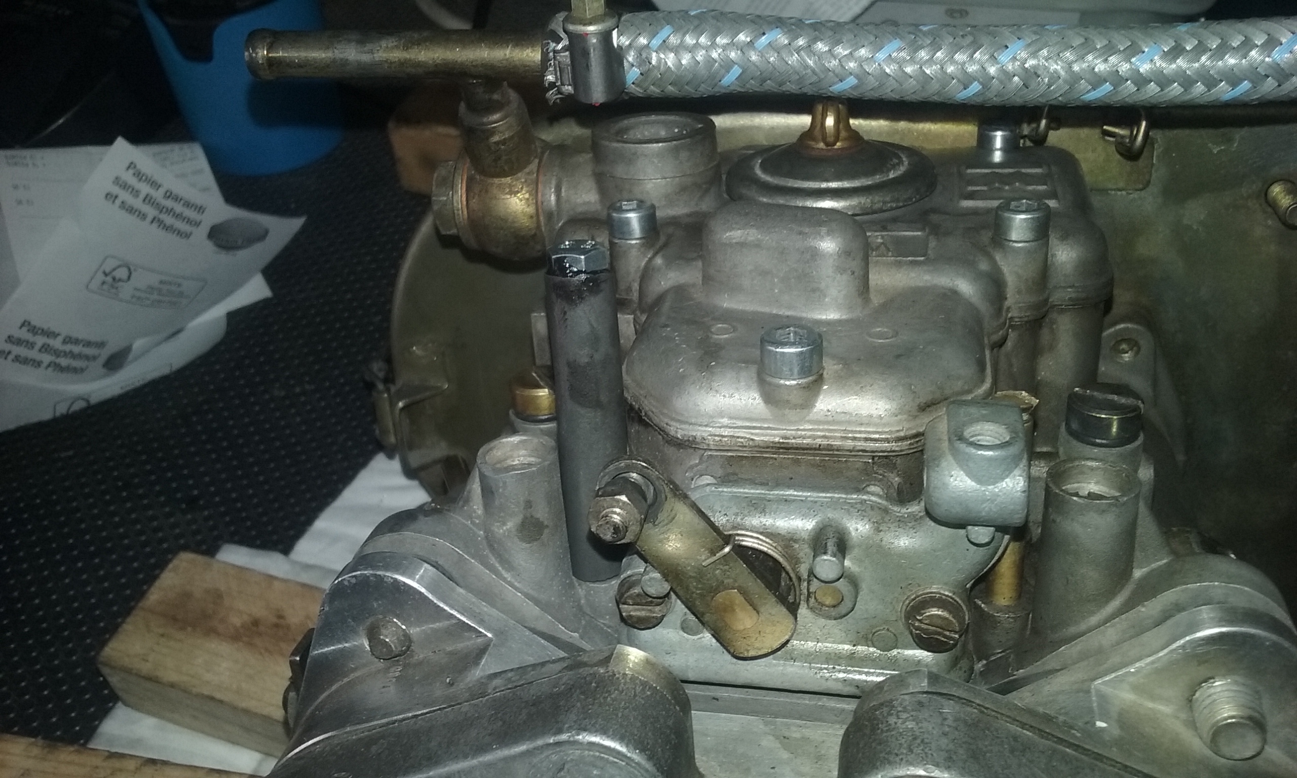

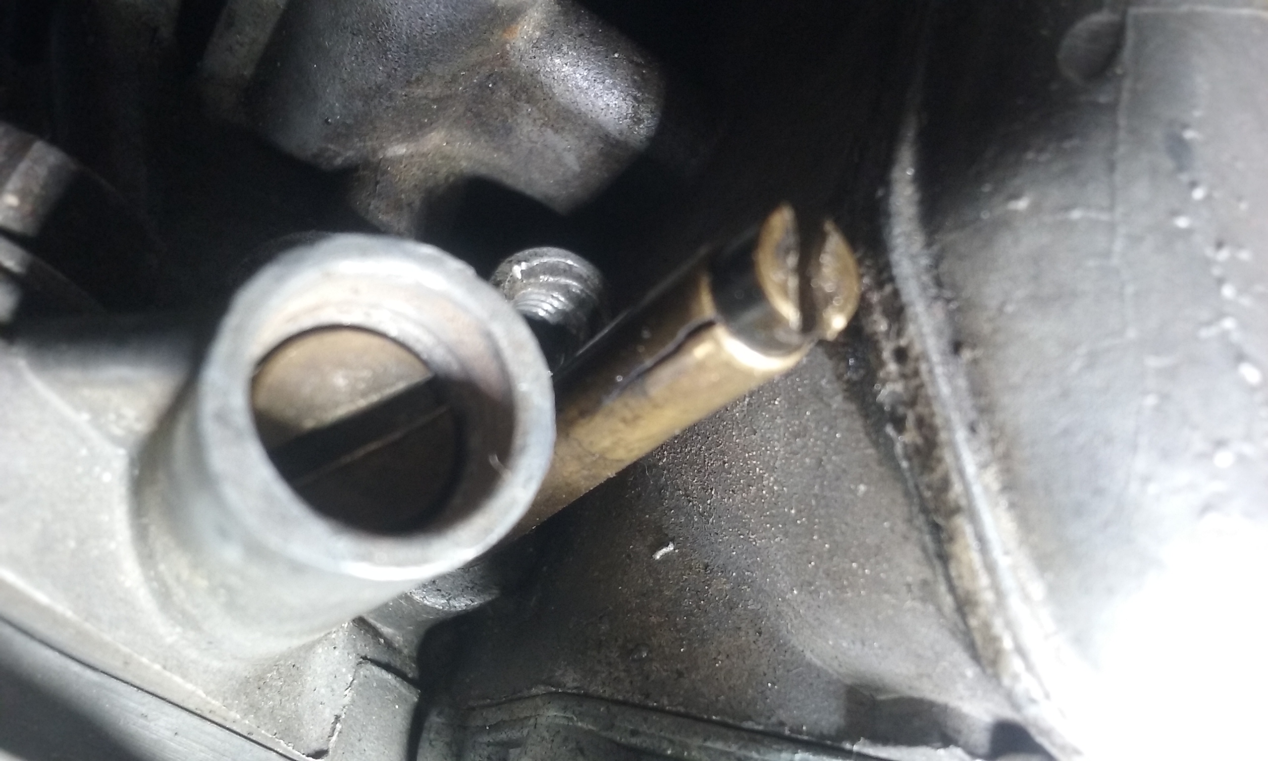

Ralenti instable depuis le début,j'ai refait l'étanchéité entre pipe et culasse,toujours pareil,j'ai trouvé un tube de piquage fêlé <_< quelqu'un sait comment s'est monté dans le carbu? :unsure:

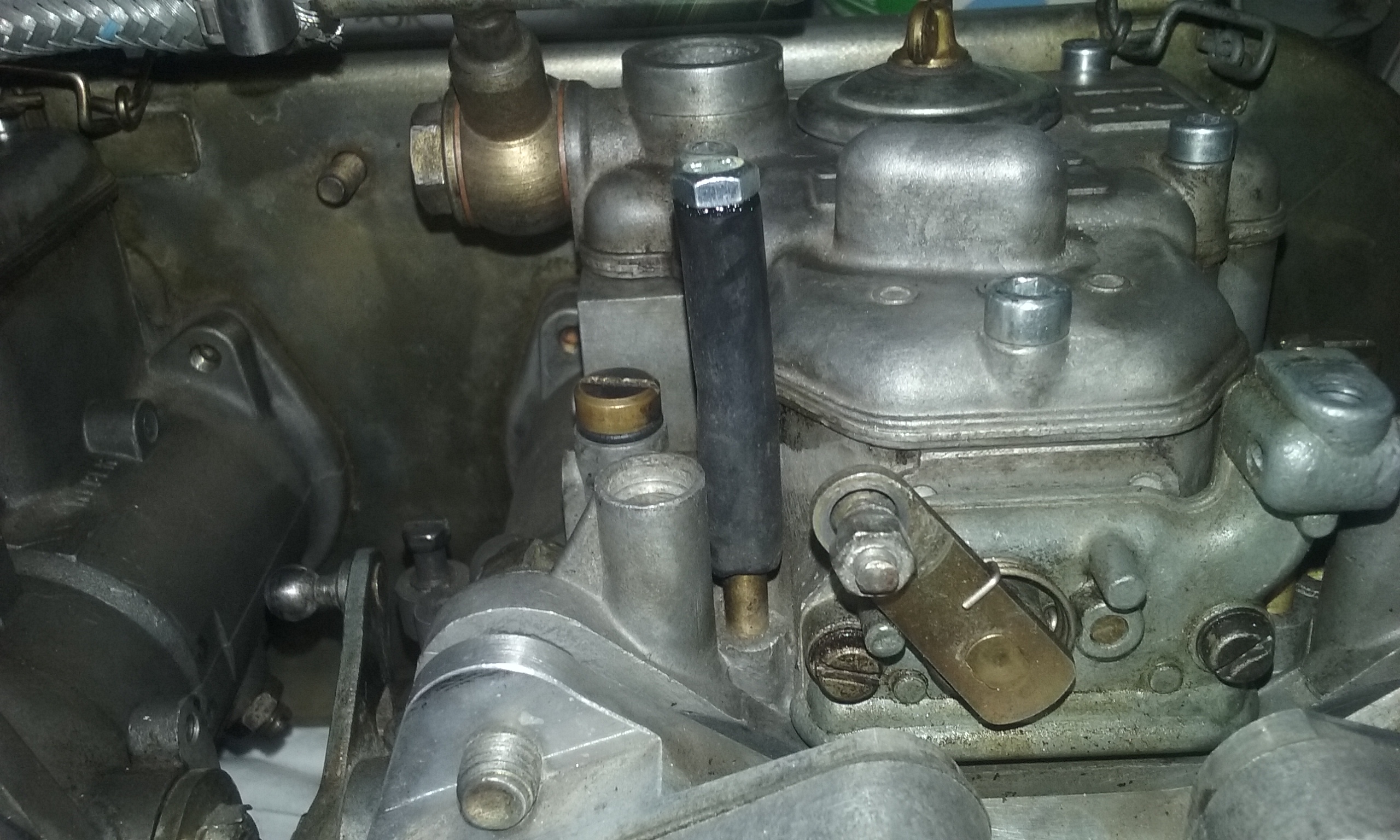

J'ai eu le même souci : je me suis dépanné en emmanchant un morceau de durite autour bouché par une vis :ok:

jean-luc13 a écrit :J'ai eu le même souci : je me suis dépanné en emmanchant un morceau de durite autour bouché par une vis :ok:
J’ai fait ça aussi,je réassaye demain voir si ça va mieux ;)

C’est du M4 je crois. Tu taraudes plus profond et tu y mets une visse plus longue. :ok:

Teelck a écrit :C’est du M4 je crois. Tu taraudes plus profond et tu y mets une visse plus longue. :ok:
Non la fissure descends bas déjà ,ça risque de s’agraver je préfère la méthode de la durite par dessus :ok:

Et une reprise à l’étain ?

Pourquoi pas :ok: pour l'instant Ca sera durites sur les 2 , oui j'en ai un 2 e qui ne se voyait pas trop<_< . ......roulage vite fait pour tester et toujours pareil,ralenti qui monte à 2000 trs à chaud et redescends à 900 au bout d'un moment.Je suis en train de me pencher dessus,j'ai la pâte à joint qui ne polymerise pas au bout de 24h :blink: oui je les ai déjà démonté cette semaine <_<Je réassaye avec la Bardal,première fois que rencontre ce soucis, pourtant déjà utilisé la sinto mais avec un autre tube sans problème, sûrement un défaut de qualité :unsure:
