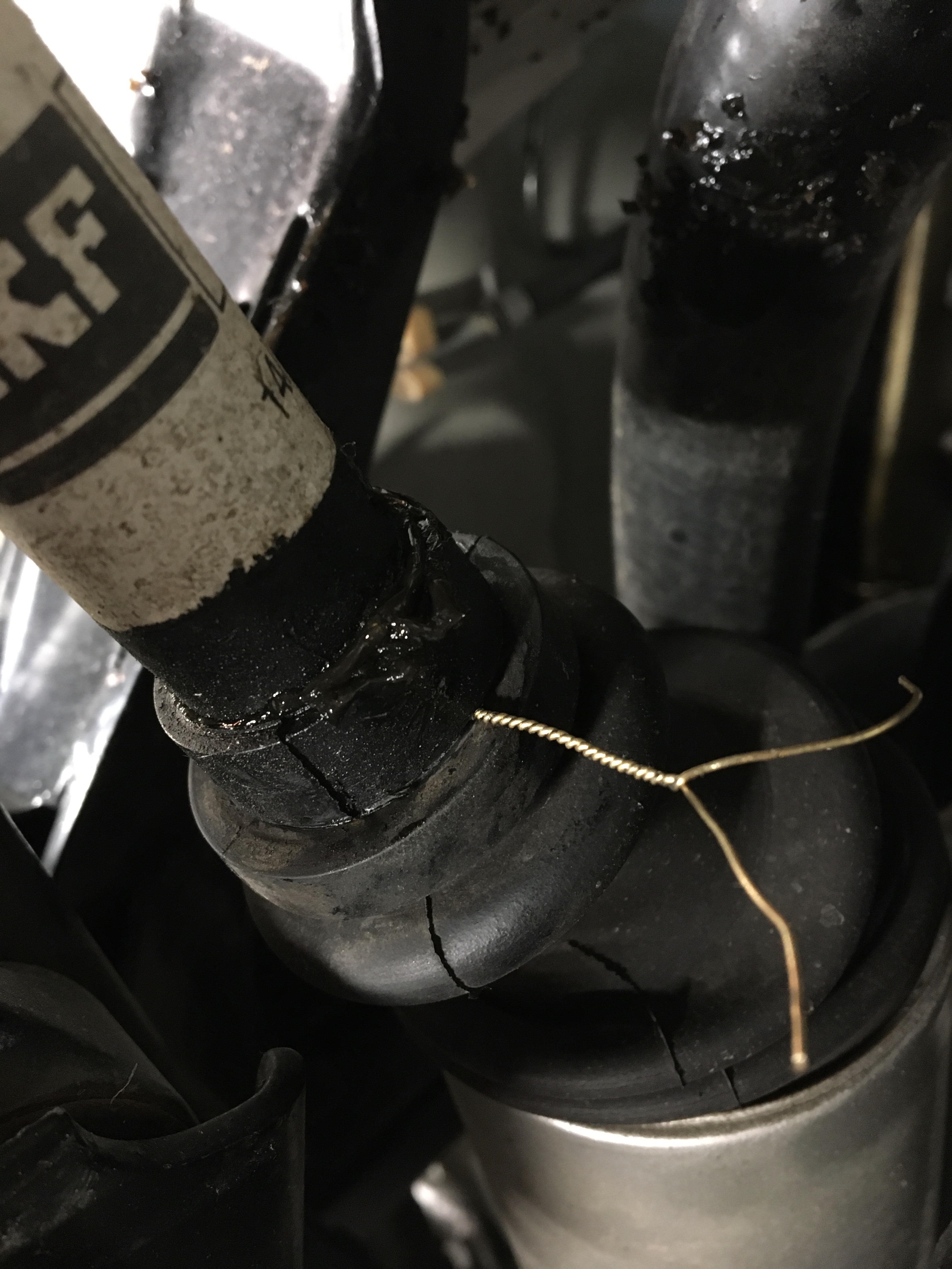

Je me suis aussi aperçu qu’un soufflet de cardan perdait un peu de graisse par son extrémité.
Alors une petite ligature au fil de laiton pour ne pas blesser le caoutchouc et le tour est joué.
