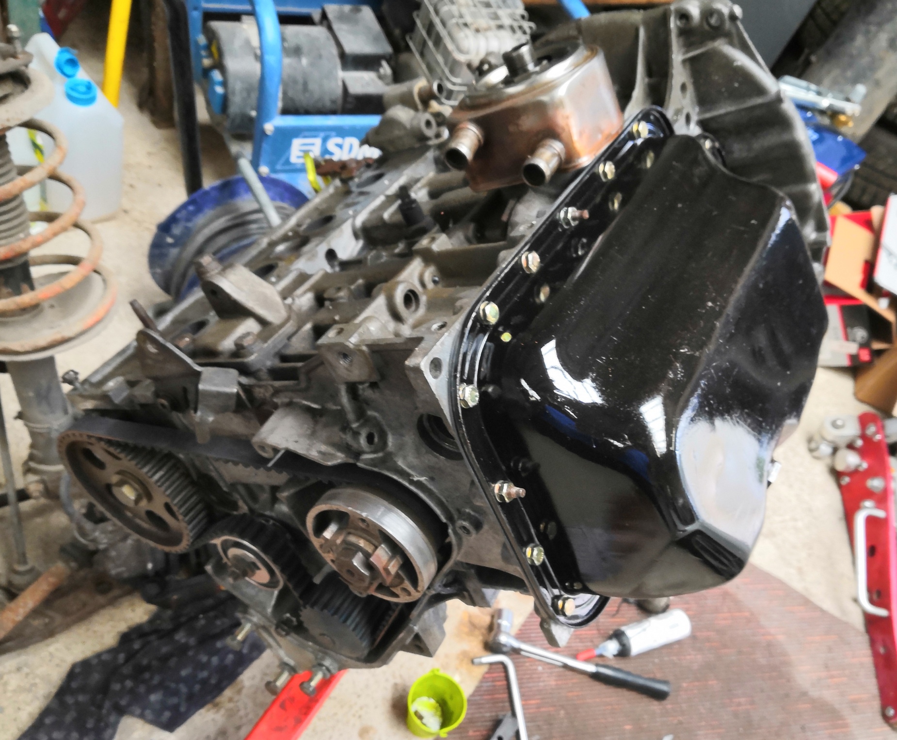

Suite

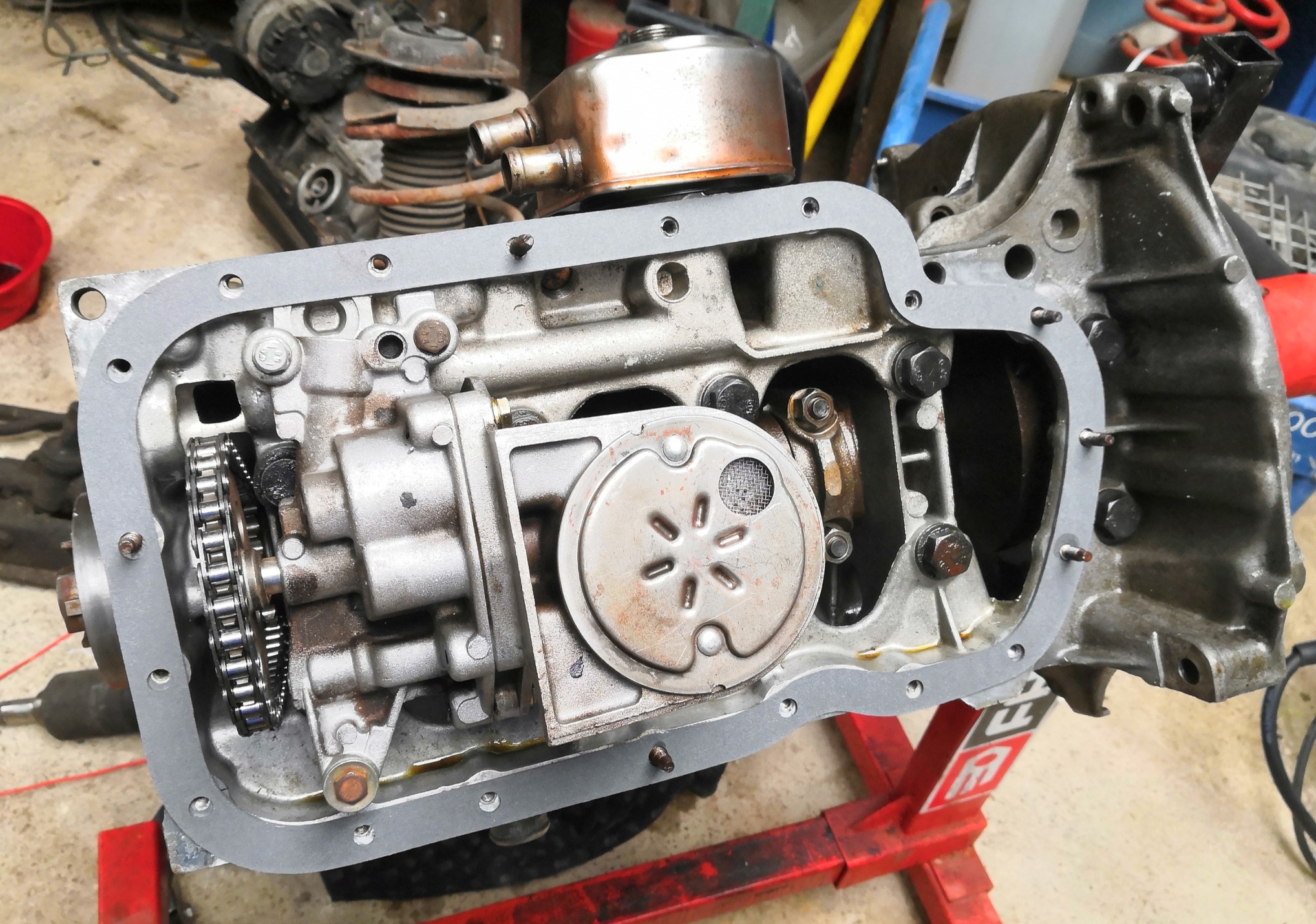

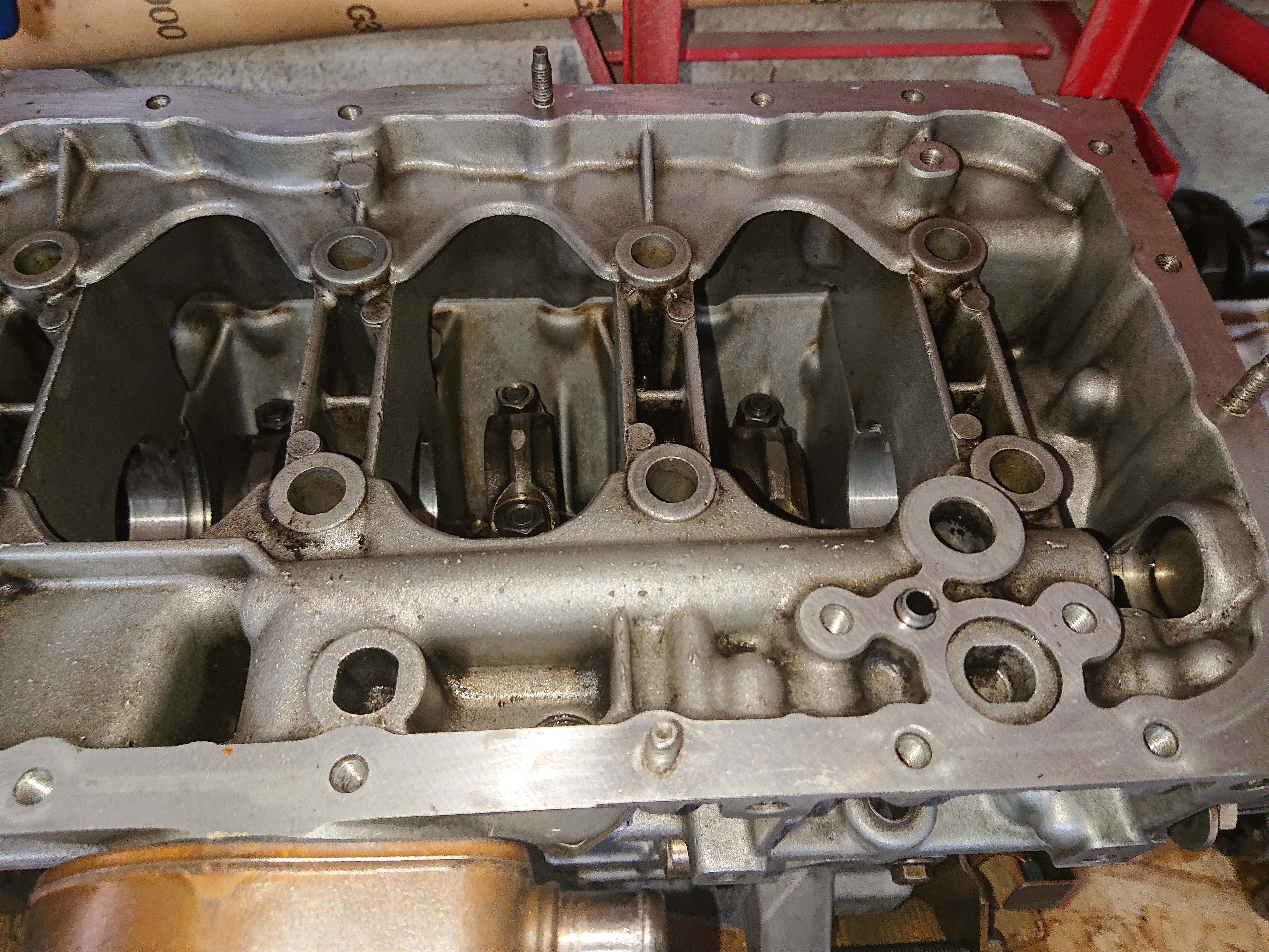

Ça prend forme :ok:

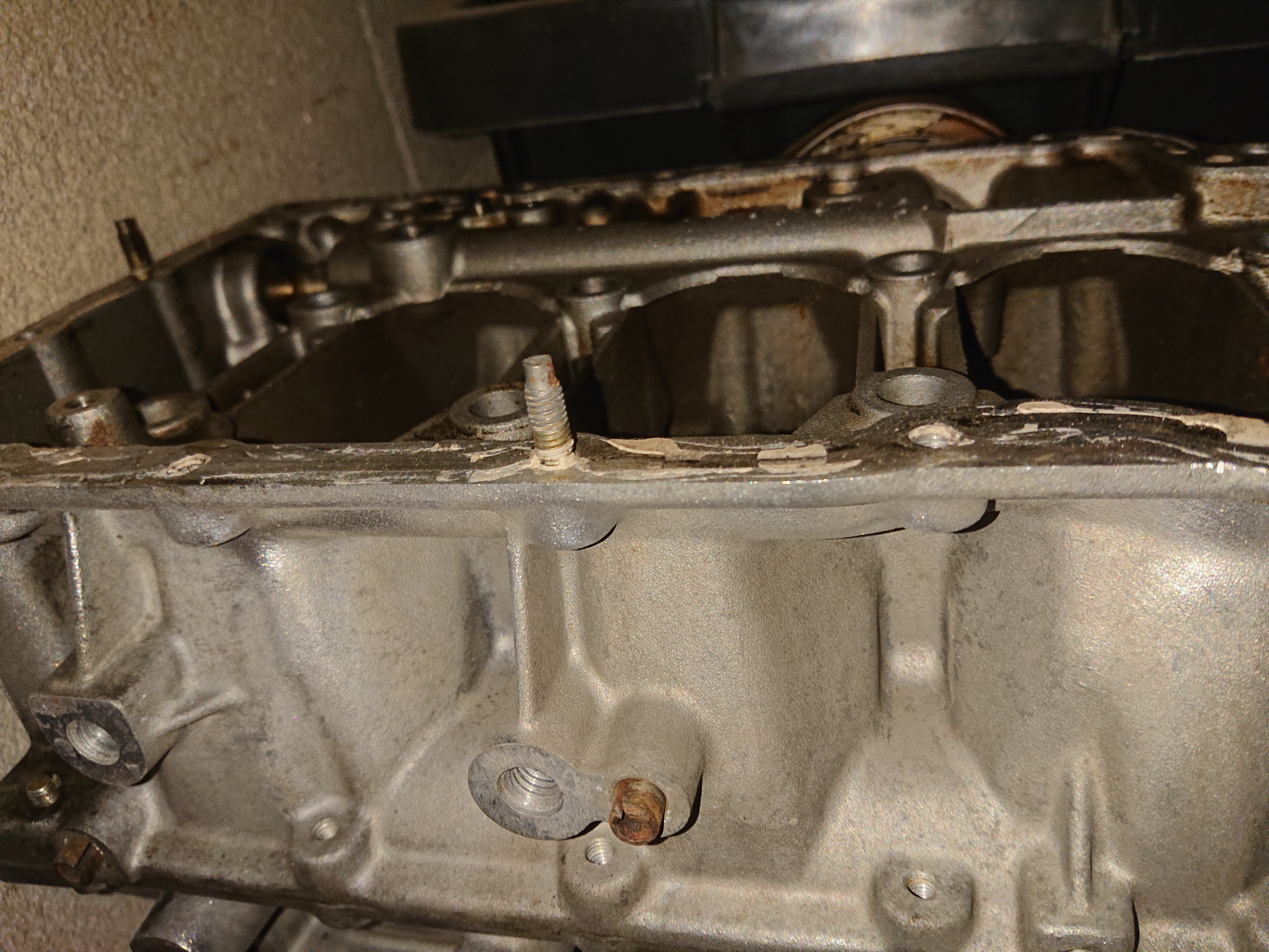

Tu avais des filetages foirés dans le bloc pour la fixation du carter ? :unsure:

Le bloc était comme ça du coup j'ai pas voulu modifié.

Ok, moi je viens justement de reparer un goujon cassé sur la grA (côté volant moteur) en mettant une vis par au dessus ! :ok:

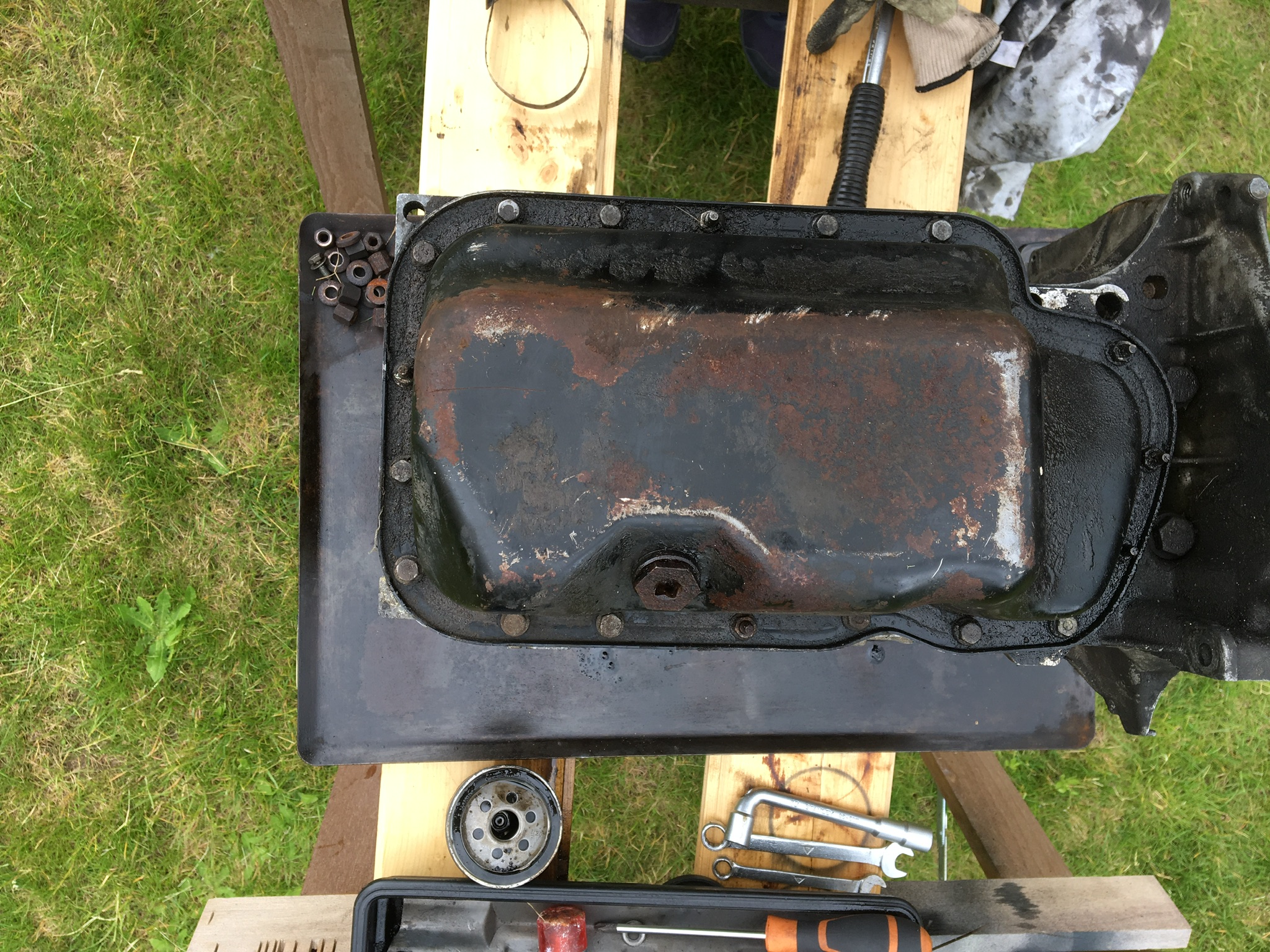

J’ai démonté deux blocs il y a peu de temps et les deux étaient montés avec 6 goujons.
Ils étaient stock. Jamais ouvert !! :D
Si tu agrandis la photo, tu les trouveras facilement. :ok:

greg a écrit :Le bloc était comme ça du coup j'ai pas voulu modifié.
Je pense que c’est le vrai montage origine.
J’ai un AX sport à ouvrir aussi. Je regarderai mais je suis presque sûr qu’il est identique.
Bon il tourne bientôt ce moteur alors ?!! :ok:

Teelck a écrit :J’ai démonté deux blocs il y a peu de temps et les deux étaient montés avec 6 goujons.
Je confirme les propos de Teelck, il y a le même mix de goujons et de boulons......peut être pour le centrage au montage.

C’est plus que probable que ce soit la raison. :ok:
Si tu fais un joint par dessous, c’est la misère pour le garder centré sans ces goujons. :ok:

:oops: effectivement, j'ai dis une bêtise ! :mrgreen:
Sur ma grA, il manque un goujon, par contre il y est bien sur le bloc de Rodolphe :
... Ainsi que sur mon futur bloc: :ok:
Je comprends mieux pourquoi j'ai galeré pour centrer les 2 joints et la tôle de cloisonnement ! :lol:

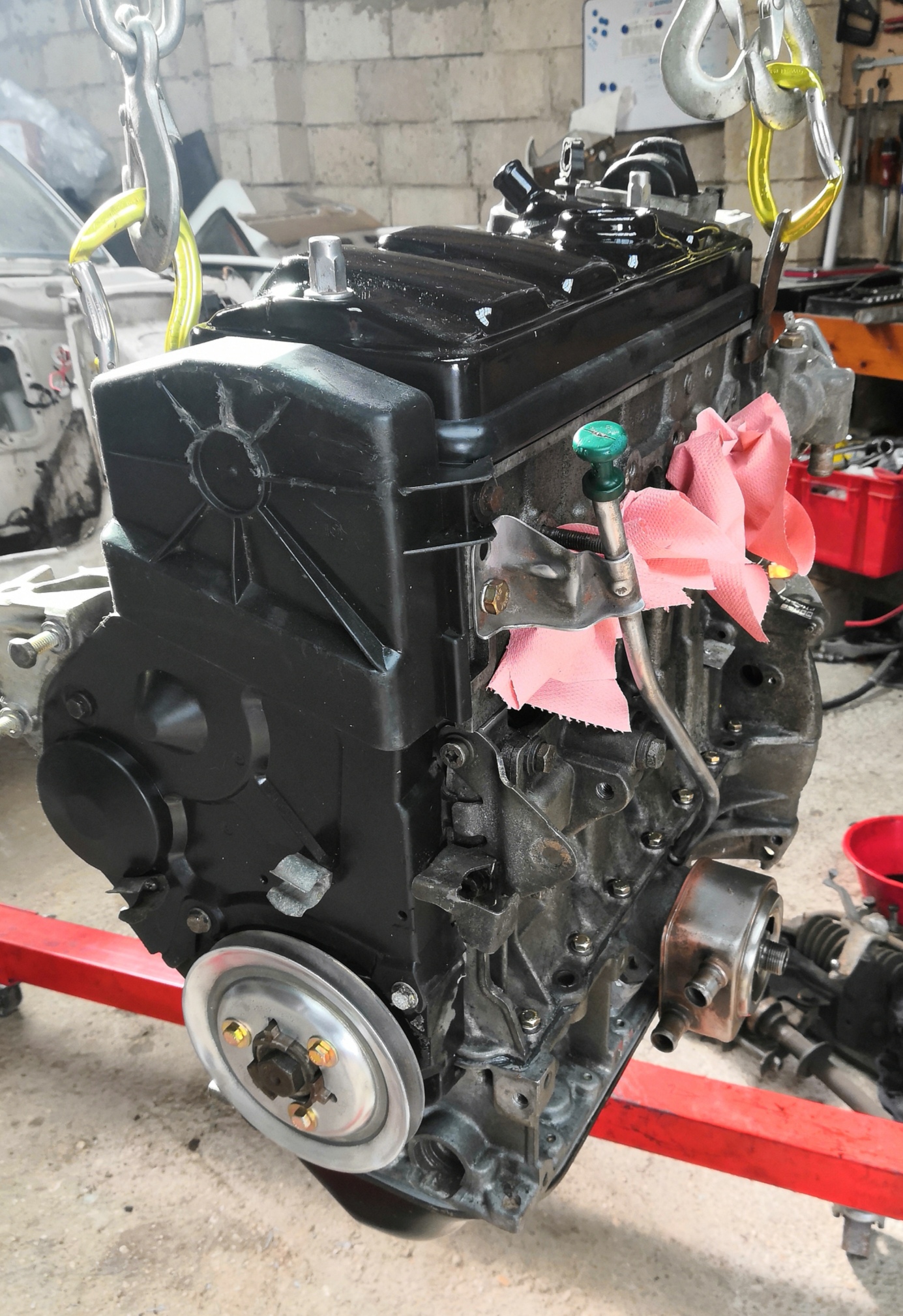

Ça avance encore

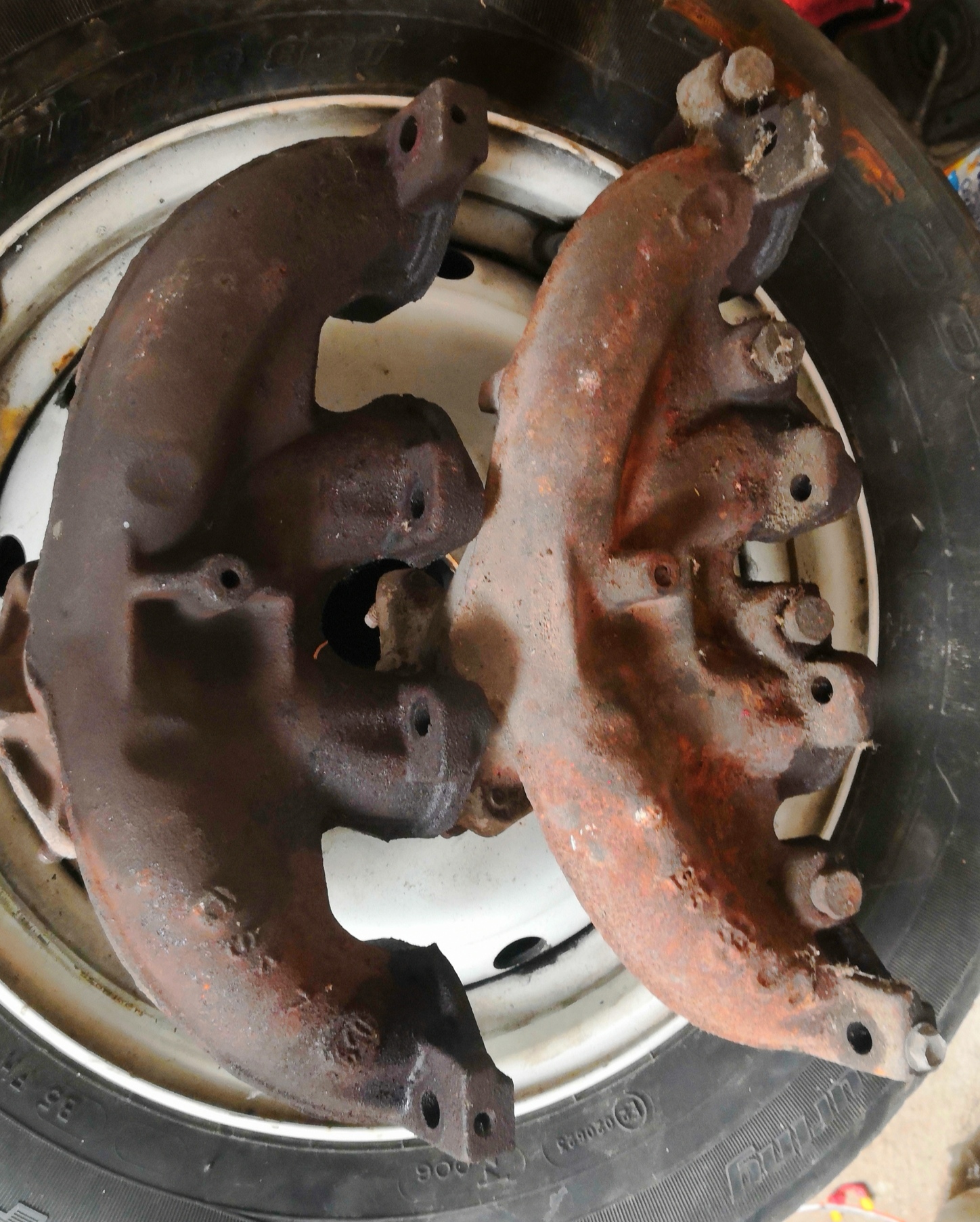

Petite question, sachant qu'elle est d'août 1990, le collecteur, avec ou sans prises
