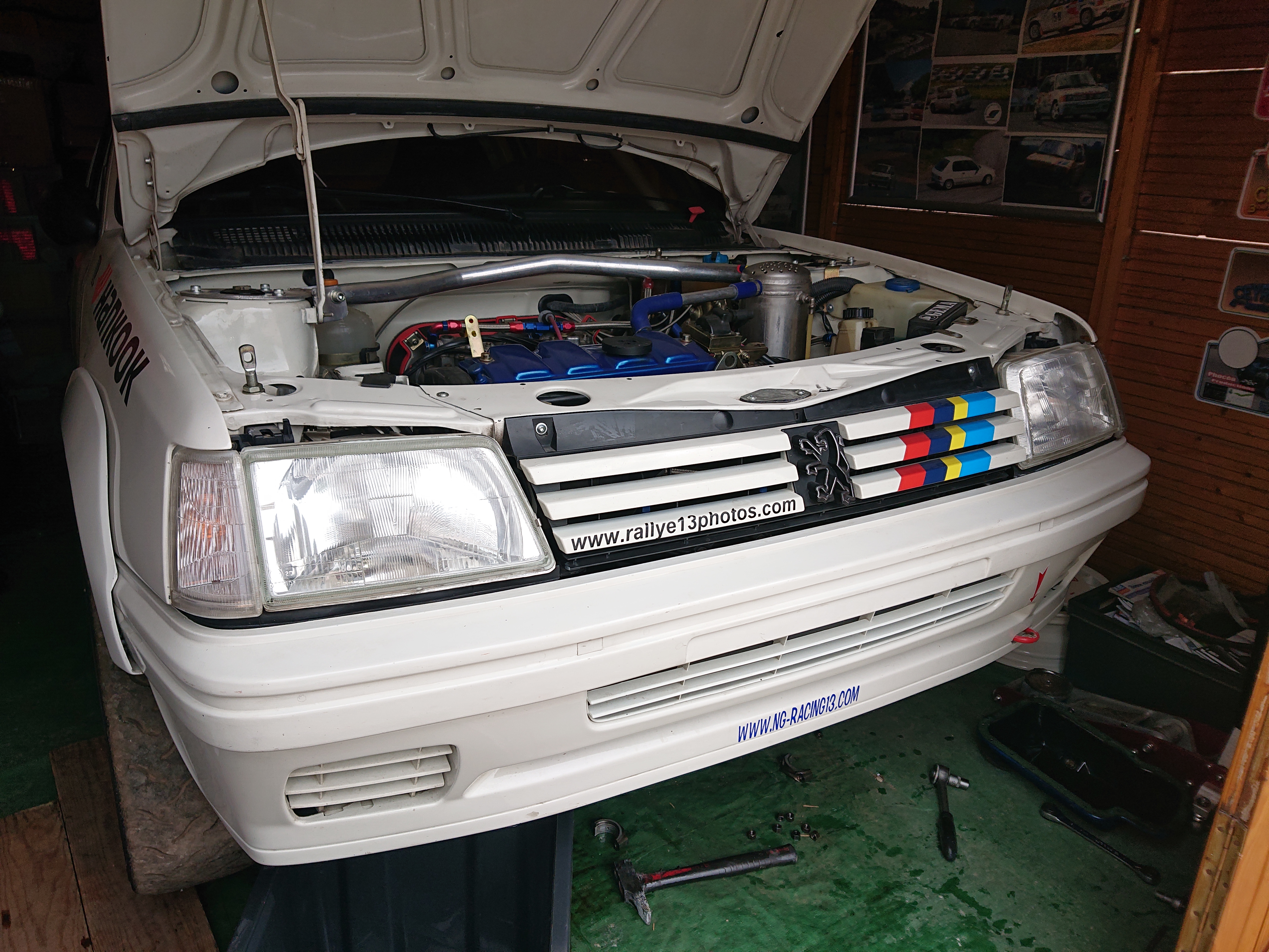

En attendant le démontage, voici quelques photos reçues hier soir: :ok:
Messages : 925
Has thanked : 165 times
Been thanked : 254 times
Re: Ma 205Rallye 1991 (GrA)
:wub: :wub: toujours aussi belle cette caisse j'adorrrrrrrr :ok: :ok: :ok:

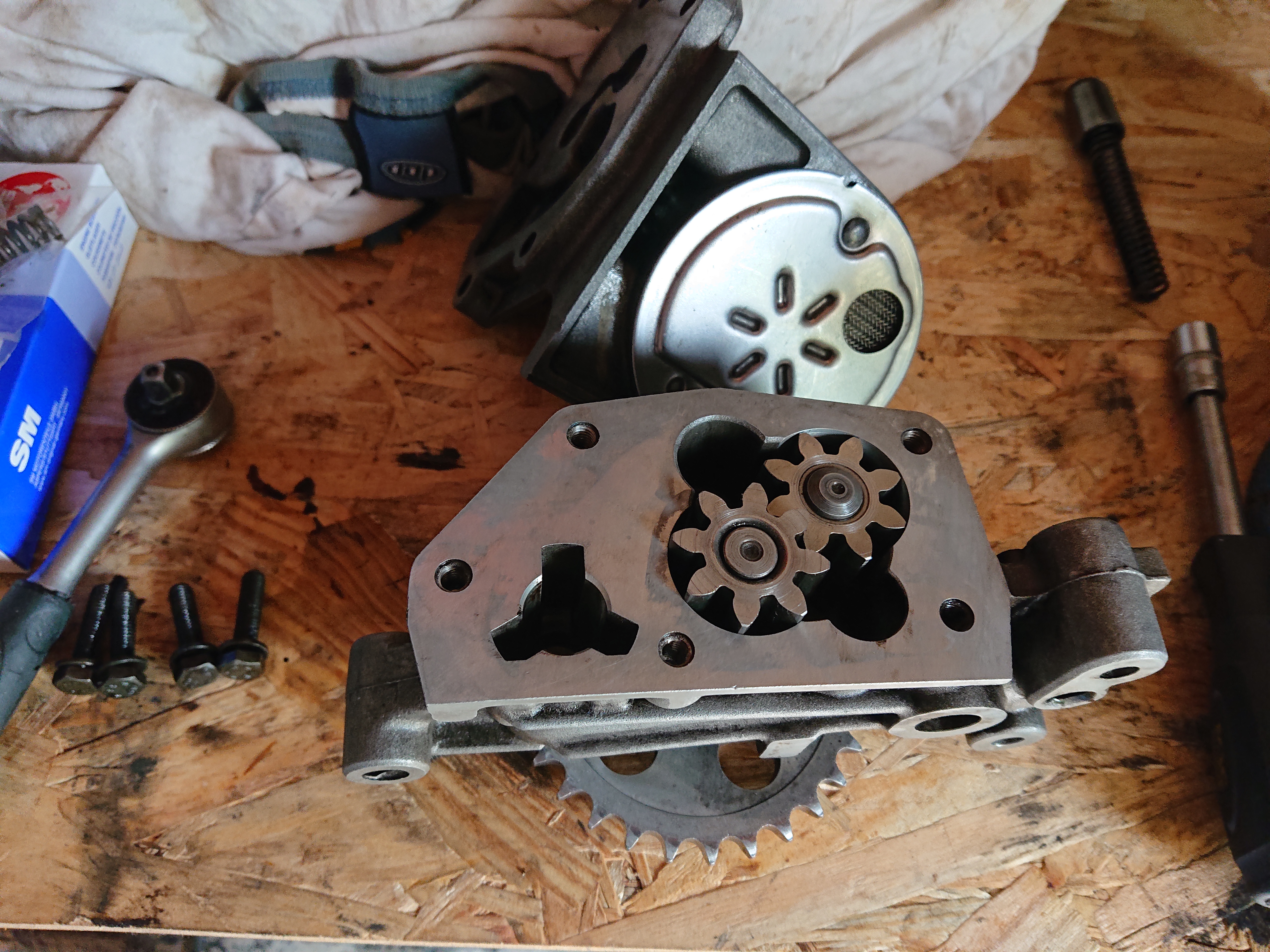

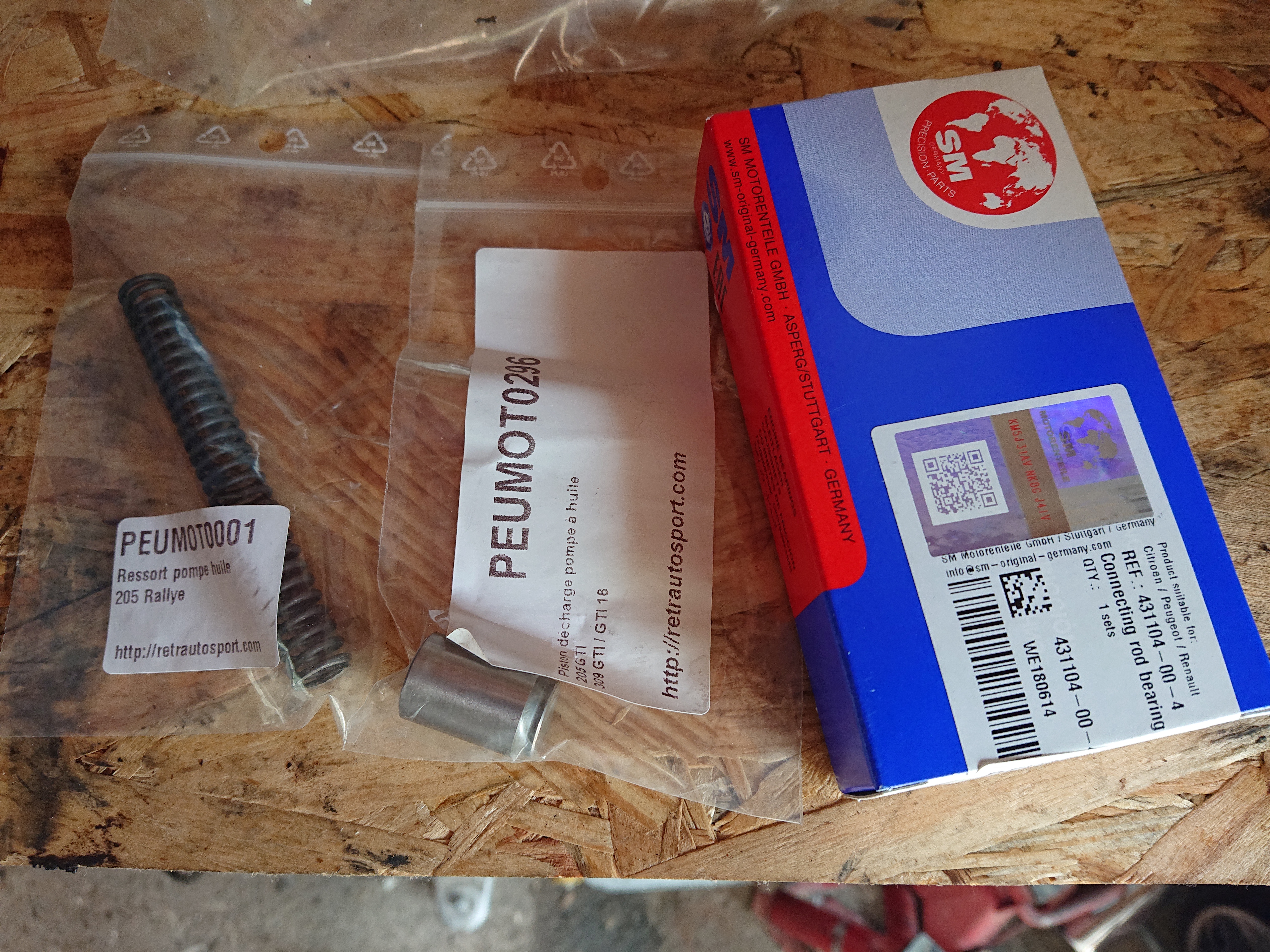

Petit colis reçu de chez Retr'Auto Sport ce matin : :ok:
Piston-ressort de clapet de pompe à huile et coussinets de bielles :ok:

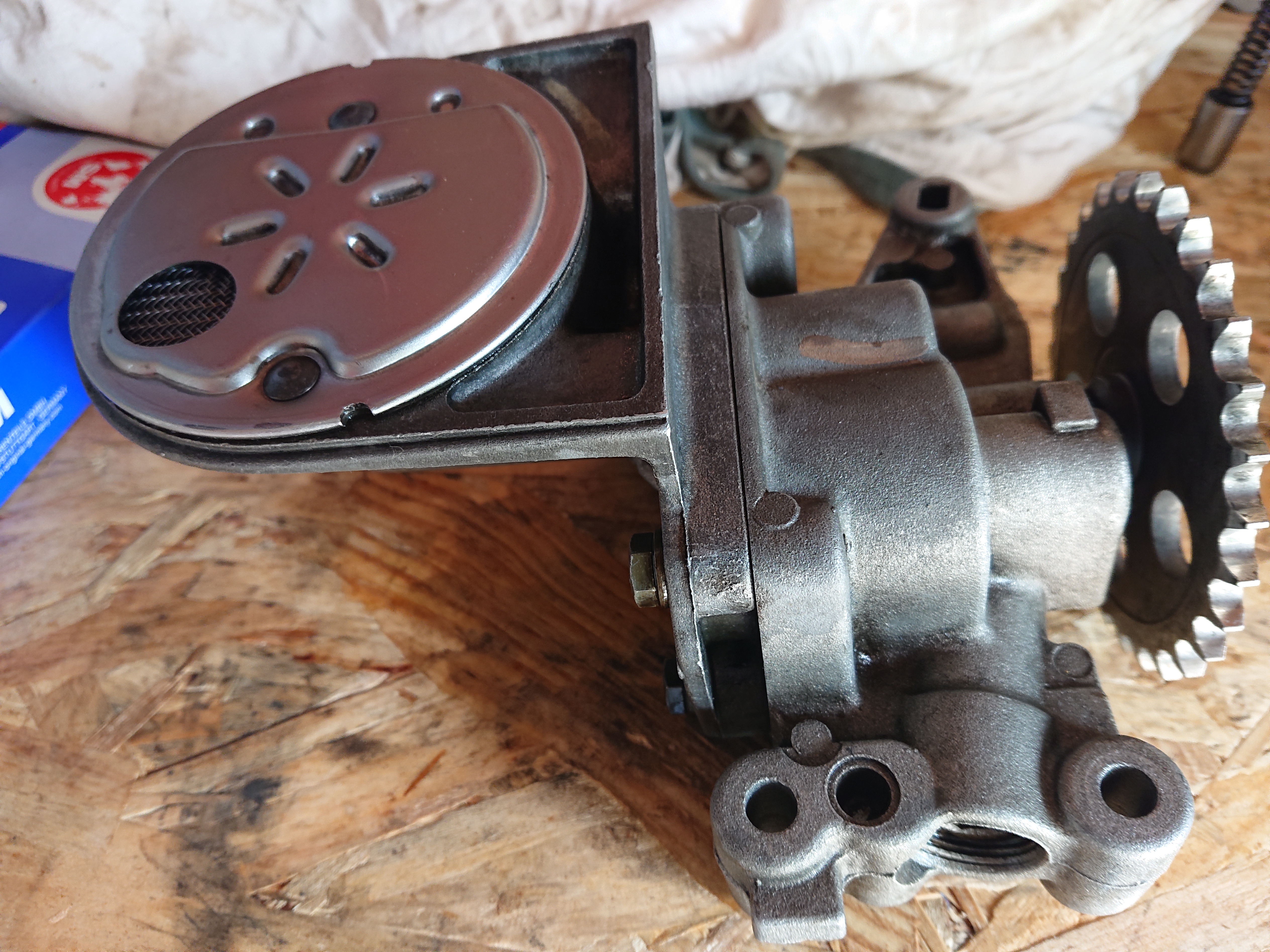

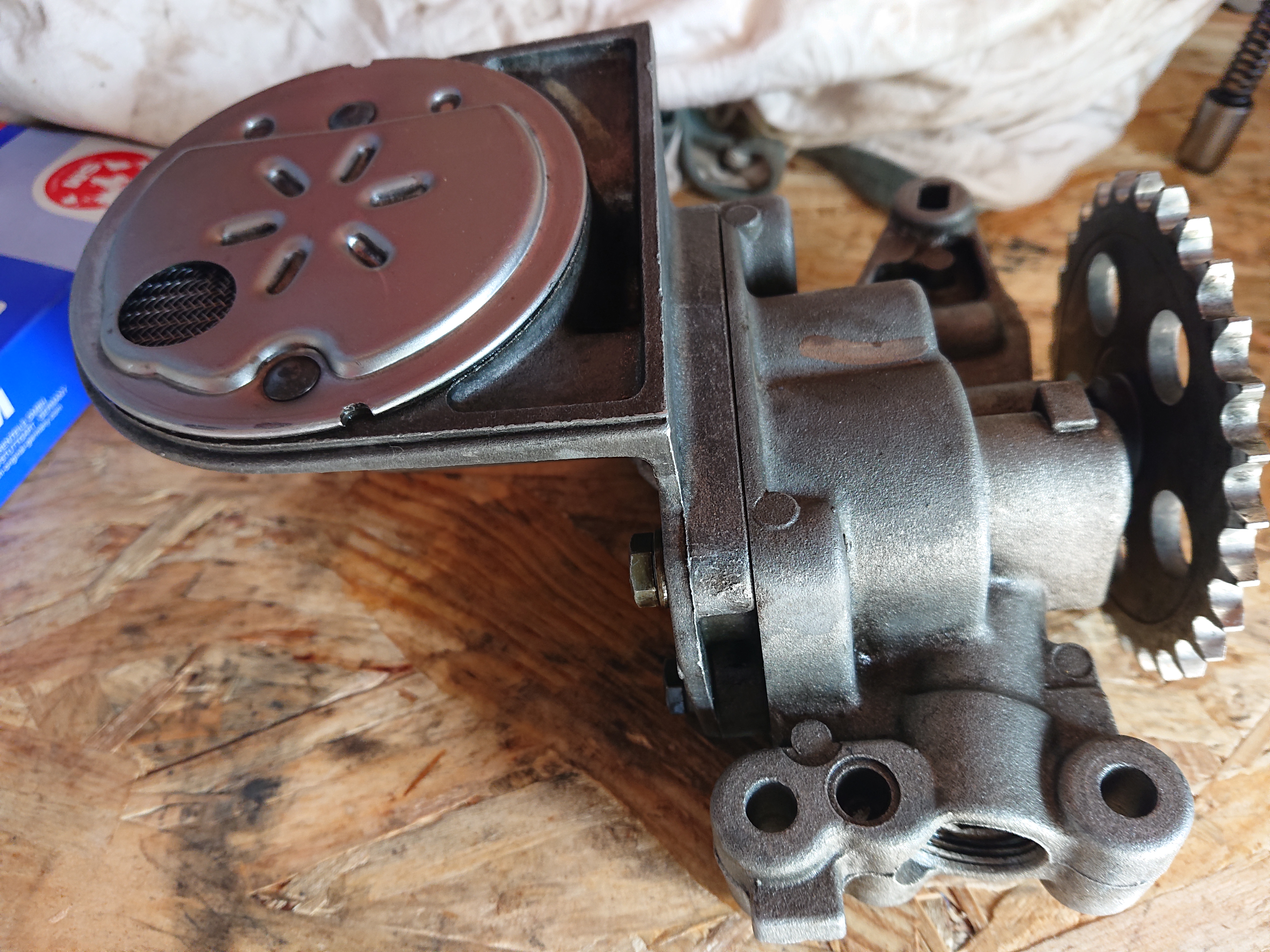

Du coup, j'ai ouvert une pompe à huile que j'avais en stock pour contrôle :
Et je l'ai refermée avec le clapet neuf :ok:
Maintenant, je vais pouvoir attaquer le démontage... :crying:
Messages : 4733
Has thanked : 811 times
Been thanked : 853 times
Le problème c'est que le ressort et le clapet ne gèrent que la surpression d'huile et pas le manque de pression, et contrôler visuellement les engrenages c'est très bien mais il faudrait avoir les valeurs d'entre fer pour faire un vrai contrôle.... Mais n'ayant pas ces valeurs on ne peut pas réellement contrôler une pompe
Messages : 13494
Has thanked : 468 times
Been thanked : 1113 times
Je suis bien d'accord avec toi mais dans le doute, je préfère monter cette pompe après contrôle et avec un clapet neuf, ça ne lui fera pas de mal :ok:

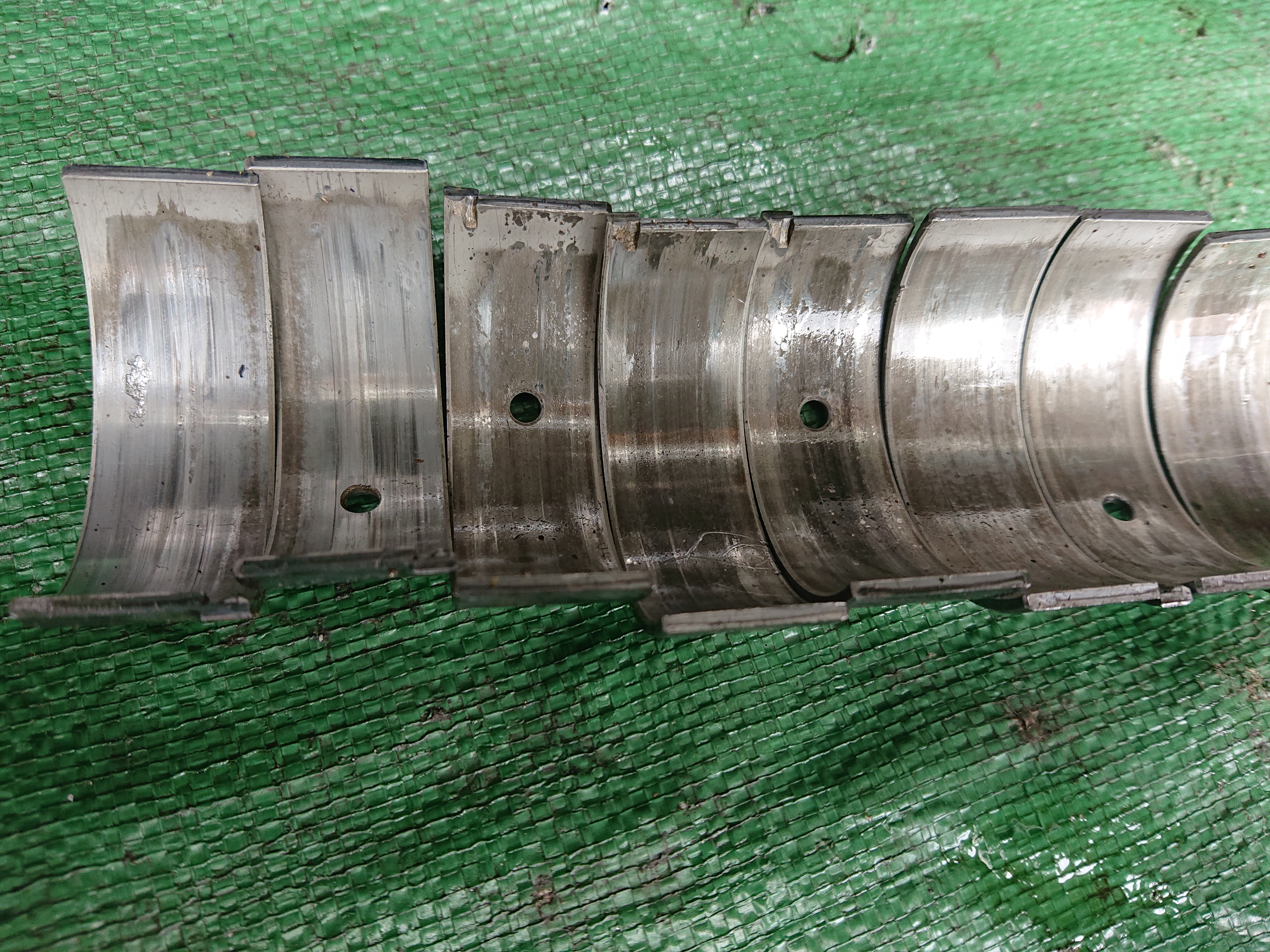

Cet après-midi, démontage : :rolleyes:
Au moins, j'ai trouvé la cause du manque de pression d'huile : :o
La gueule des coussinets ! :crying:
Heureusement, le vilo est nickel !! <oo>
Les coussinets neufs sont déjà en place, les bielles serrées, il me reste la pompe à huile à remonter, le cloisonnement et le carter à remonter, faire le plein d'huile et ça devrait tourner :ok:
Messages : 5808
Has thanked : 665 times
Been thanked : 1013 times
T’as le cul bordé de nouilles toi !!
Avec des coussinets comme ça, ton vilo devrait être marqué !!!
Tu as changé tes vis de bielles ?
