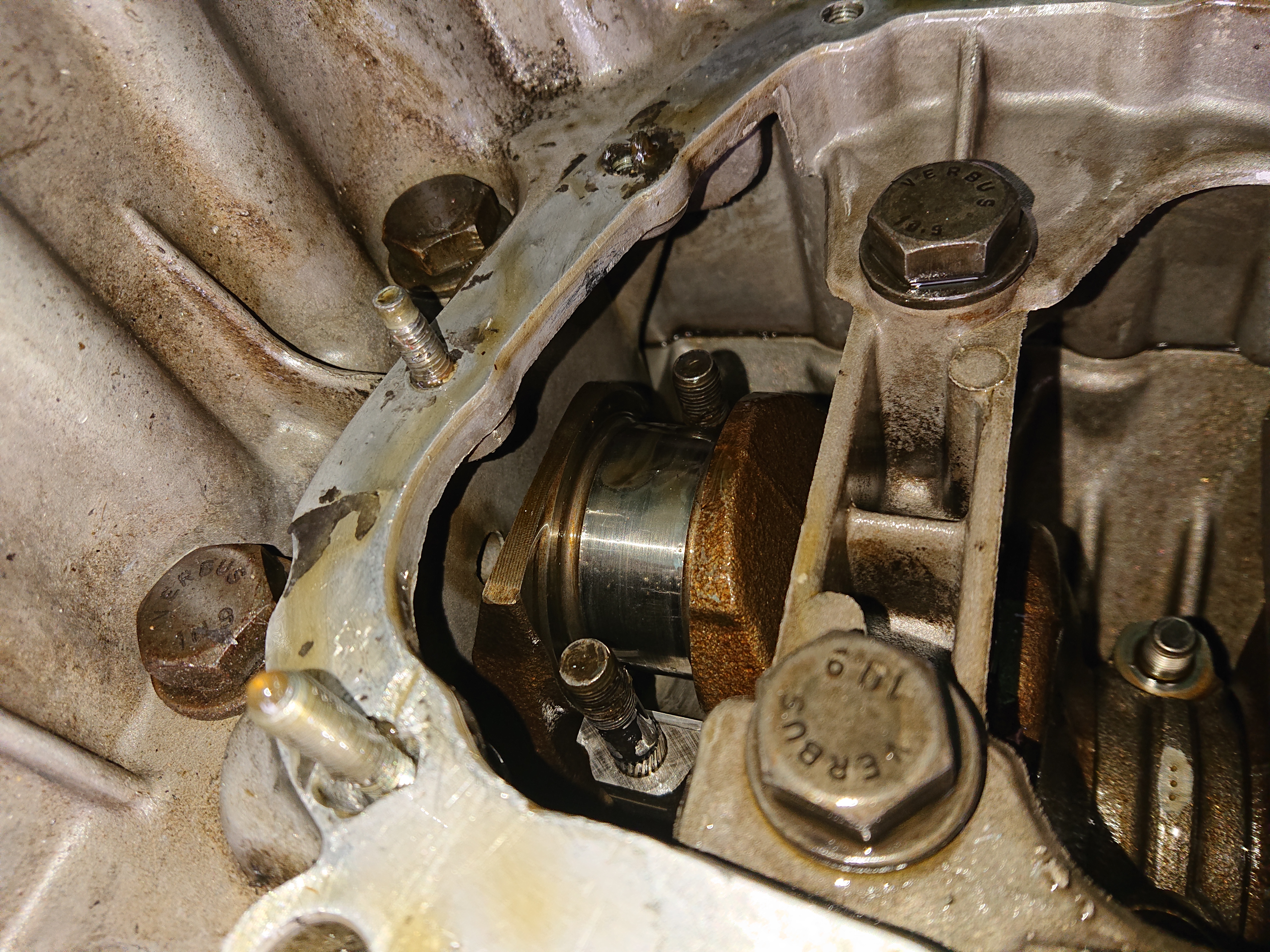

Re: Ma 205Rallye 1991 (GrA)
Cet après-midi, démontage :
Au moins, j'ai trouvé la cause du manque de pression d'huile :
La gueule des coussinets !
Heureusement, le vilo est nickel !!
Les coussinets neufs sont déjà en place, les bielles serrées, il me reste la pompe à huile à remonter, le cloisonnement et le carter à remonter, faire le plein d'huile et ça devrait tourner
